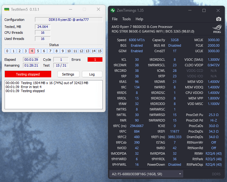

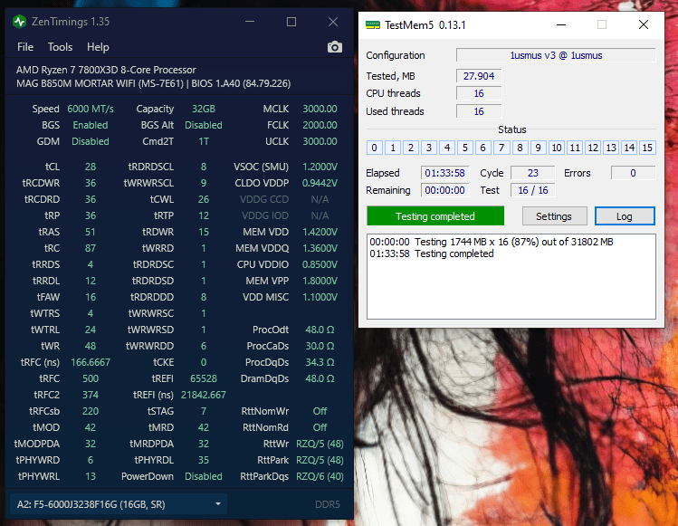

So TM5 passed. Allerdings gab Karhu bei 3000% n Error...
Ich musste erstmal alle Einstellungen entfernen die das Mortar gesetzt hatte. High Efficient Mode disable, Hynix Performance Mode disable.
So kam ich auch von den ProcOdt 60Ohm runter auf 48Ohm, half schon mal bei der stabilität. Vorher hatte ich versucht, bloss VDDP etwas anzuheben, bekam dann aber direkt random error in 2, 3, 5. tRDWR +1 half da. Bezüglich dem Karhu Error: Bei DDR4 hätte ich jetzt einfach mal etwas mit SA/IO gespielt. WIe verhölt sich das denn jetzt bei DDR5, genauso und die Nebenspannungen mal durchtesten?!

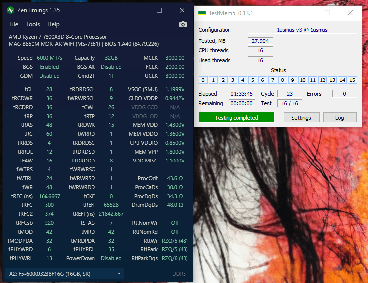

so, Timings noch mal angepasst.. tRAS/tRC per Regel. tWRTS=tRDRD DD klappt nicht. 4/8 klappt. tProcOdt 43,6 Ohm deutlich besser als die vollen 60 oder auch 48 Ohm. Habe gelesen bei vielen matx boards funktioniert auch 40 Ohm, bekam ich aber n Error. VDDIO/Q= sync ~1.365v. VDD auf 1.430v. Später lass ich dann noch mal Karhu laufen.
Beide SCLs auf 6 sollte gehen

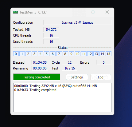

Änderungen zum letzten Post:
  • GDM off
  • Powerdown ist im Bios auf enabled, weiß nicht warum es in Zentimings falsch angezeigt wird
  • trefi auf max
  • VDDIO auf 1.4V
Hat 30min 1usmus V3 und 10min Anta Ryzen3d geschafft ohne Fehler.

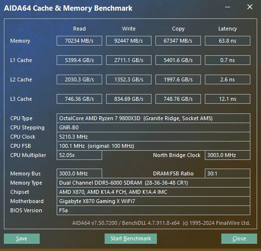

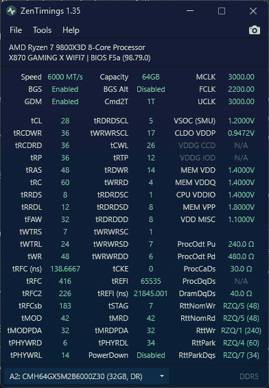

Hi,
Ich habe nach 4 Wochen intensiver Recherche, viel trial and error eine gute Basis für 6000 cl28 geschaffen, benötige aber noch ein bisschen Hilfe von euch Experten. Ich habe ein gigabyte x870 gaming x wifi7 mit einem 9800x3d @pbo +200 CO-25 (stable). Mein RAM ist ein 64gb 6000 cl30 DR A-die kit von corsair.
Jetzt zu meinem Problem, in occt laufen meine Tests immer ohne errors durch. In TM5 habe ich das usmus v3 Profil ebenfalls ohne errors geschafft, allerdings komme ich bei den anta Profilen leider noch nicht über 5 min hinaus. Ich muss dazu sagen das mein kit nicht aktiv gekühlt ist und etwa 55 - 59° erreicht, abhängig von der Raumtemperatur (Dachboden). Mit eurer Hilfe habe ich auch bereits sämtliche BIOS Einstellungen vorgenommen, die ich hier gefunden habe, nur GDM disable funktioniert bei nicht. PHY hab ich zuletzt auf 1 gestellt, die Widerstände sind noch unberührt. Nitro ist auf 1-2-1 8x 8x. Ich wäre euch sehr dankbar wenn ihr mir Tipps geben könntet was ich noch verbessern kann damit ich den RAM endgültig stable bekomme.Anhang anzeigen 1122826Anhang anzeigen 1122827Anhang anzeigen 1122828
Ich habe meine settings angepasst und jetzt läuft alles stabil. Gibt es noch Verbesserungsvorschläge oder Ideen was ich noch machen könnte. An die Widerstände hab ich mich z.B. noch nicht rangetraut.

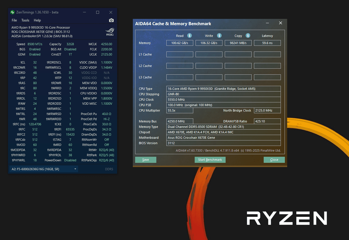

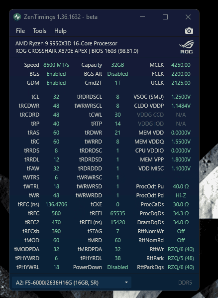

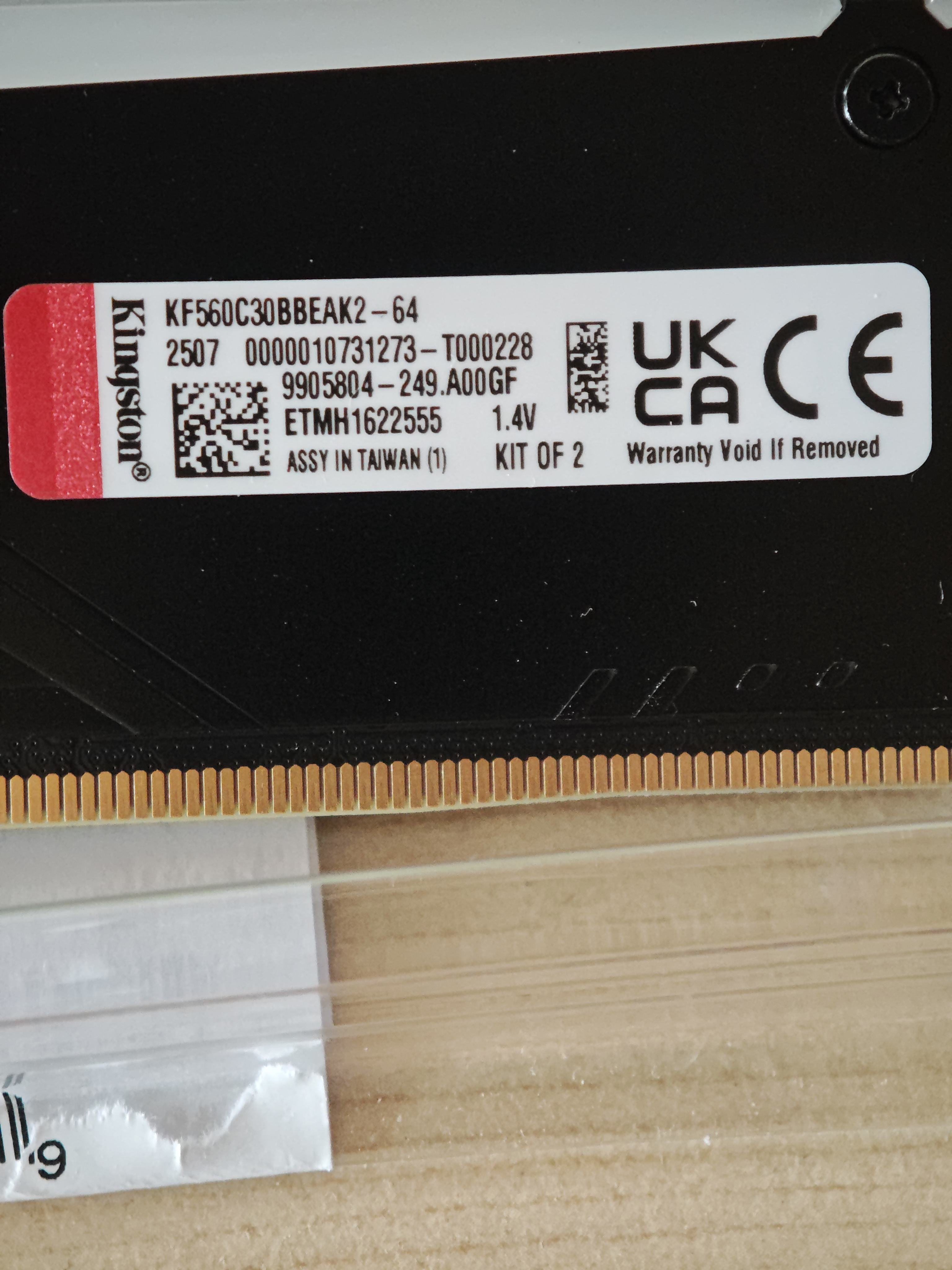

Hallo zusammen :-),
ich habe mir zum neuen CPU (9800X3D) auch neuen Speicher gekauft den ich gerade austeste: Mushkin Redline Lumina RGB Black 64 GB DDR5-6400 CL30-37-37-96 (MLX5C640A77P32GX2).
Weiß jemand vielleicht welche ICs darauf verbaut sind? Im Netz habe ich in einem Forum die Angabe gefunden dass es A-die von Hynix sein sollen, aber ohne jegliche Zusatzinfo und ansonsten habe ich keine weiteren Informationen ausgraben können.
6400 laufen natürlich nicht mit EXPO-Werten, TM5 mit absolut-config haut in den ersten Sekunden haufenweise Fehler raus und mein PC produziert einen blackscreen + freeze wenn ich im BIOS abspeichere und neu starten will, mit 6200 sind es weniger Fehler bei TM5 aber auch direkt nach einer halben Minute, aber zumindest kein blackscreen wenn ich aus dem BIOS gehe und speichere. 6000 laufen mit EXPO-Werten, dafür brauche ich aber eingestellte 1,260 V SOC-Spannung aus der unter Last bis zu 1,76 V werden. TM5 wirft bei 1,255 V nach ~80 Minuten einen Fehler aus, bei 1,286 V (Last) bekomme ich einen Fehler nach ein paar Minuten (was ich weird finde) und 1,276 V sind 110 Minuten ohne Fehler gelaufen (musste aber abbrechen da ich keine Zeit mehr hatte).
Braucht der RAM/der IMC diese SOC-Spannung weil es 2*32 GB DR-sticks sind oder weil meine CPU eine Gurke ist? Jedenfalls finde ich die Spannung recht hoch :fresse:.
Hier noch ein Zentimings-screenshot:
Der VSOC-Wert stimmt aber nicht, der liegt ja wie schon erwähnt real bei 1,272 unter Last und VDD & VDDQ sind 1,41 V, MEM VPP ist 1,86V, irgendwie mag Zentimings diese Werte nicht mehr korrekt auslesen seit ich das neueste BIOS für das Mainboard aufgespielt habe :fresse:.
Jetzt schaue ich mal ob ich tRFC und tREFI ein wenig tunen kann ................................. und tCL just for shits and giggles :haha:.
Eine Frage habe ich noch: ich sehe dass hier fast jeder mit der 1usmus-config testet, ist sie besser als die absolut-config?
