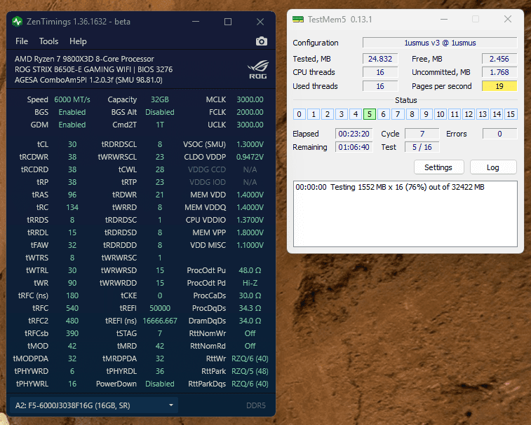

OK, CL24 ist nicht drin. Selbst mit 1,65V bricht das Training ab. Und 1,7V trau ich mich nicht. 😂
Hier mal eine Orientierungshilfe für 6000 C24
6400 C26 schafft mein Kit mit 1.45v - C24 brauchst schon ein extrem gutes Kit sowie entsprechende Kühlung

Mal schauen, ob ich das mal versuche, aber denke, dass hier das DR limitieren kann. Jetzt mit CL26 bin ich schon sehr zufrieden und gehe weiter an die Feinheiten.
Will tRDRDSD noch weiter senken -> teste gerade 7
Und tWRWRSD bringt mit 5 ein INfinite-Training.
Und mal schauen, ob ich tRFC noch bisschen senken kann und dann iwann mal die WIderstände weiter durchtesten. ^^
Wobei deine 1,6V für DR Module eh schon recht toasty sind ;)
Unter 120ns geht es mit trfc ganz selten. Die Verbesserung wird gegenüber deinen 130ns eher homöopathisch ausfallen. Aber ich kanns natürlich nachvollziehen, dass du dein Kit ausreizen willst ;)

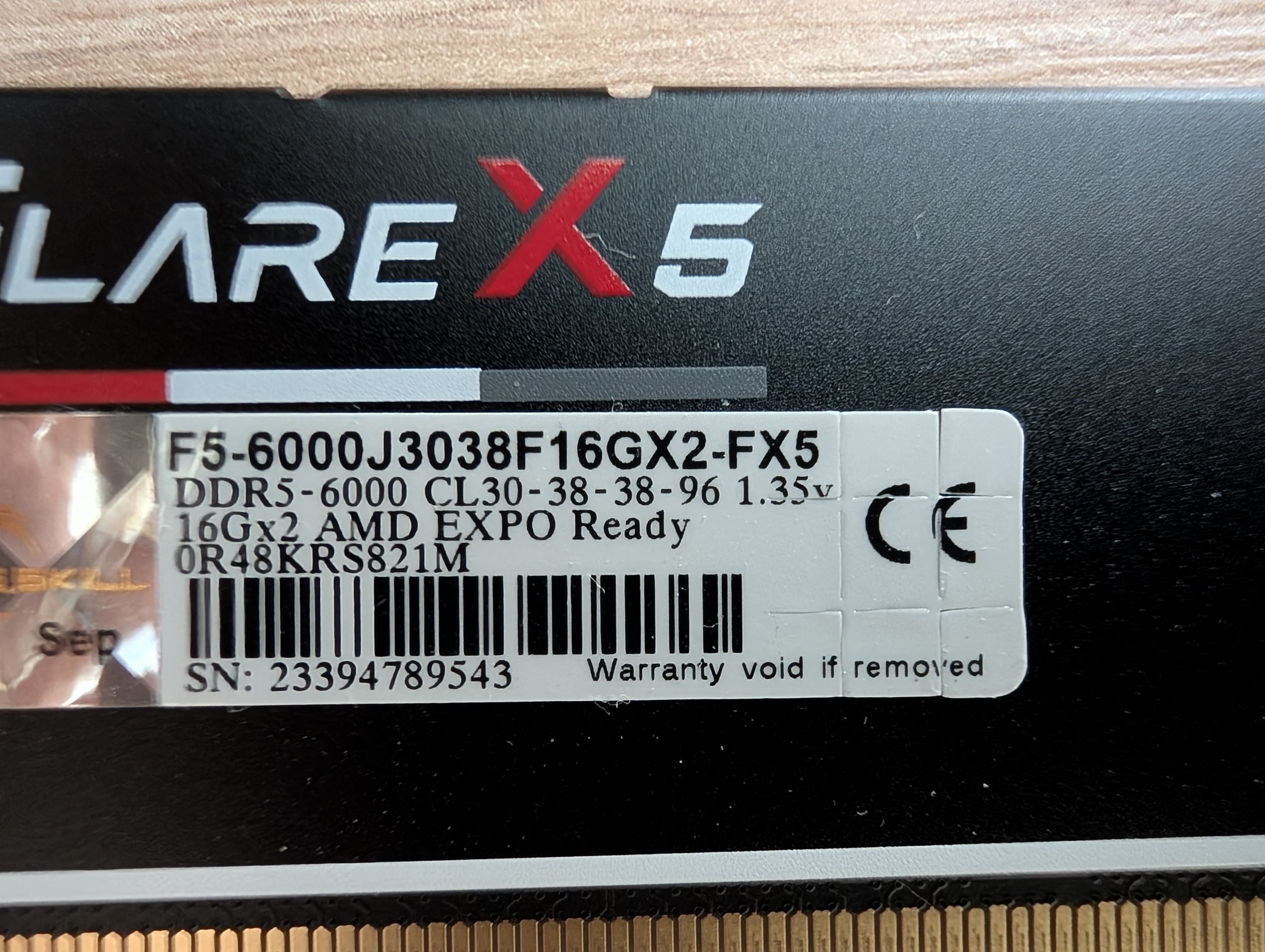

Mein neuer RAM ist heute angekommen und voller Freude gleich mal eingebaut.
Tja Pech gehabt. PC fährt nicht mehr hoch. Immer eine andere QCode Fehlermeldung.
Sobald ich meine G.Skill einbaue funktioniert alles wieder.
Bios geupdatet auf die neuste Beta 3278, Bios Flashback, CMOS Reset. Hilft alles nichts, keine Chance.
Jemand noch eine andere Idee? Kann das irgendeine Inkompatibilität sein oder ist er defekt?

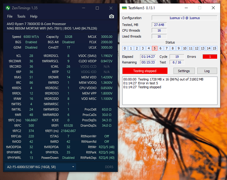

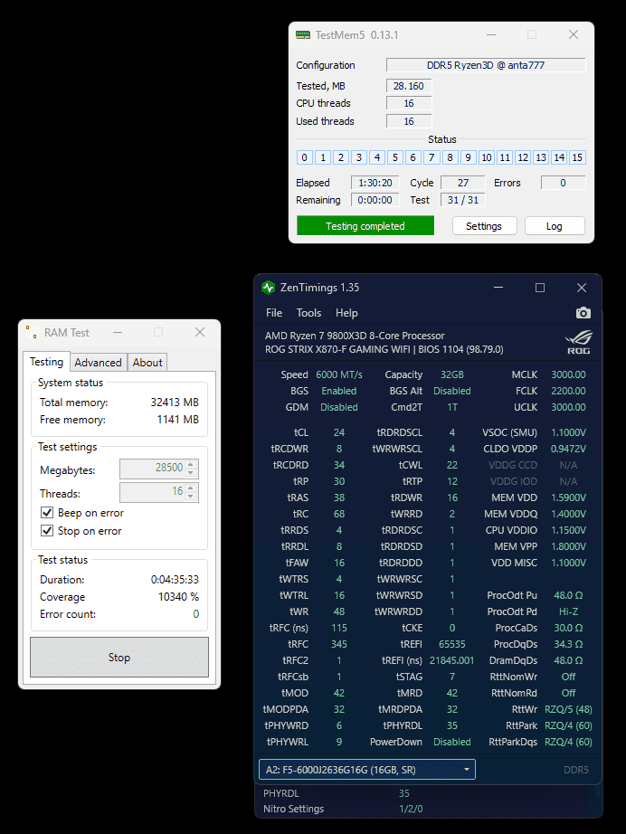

so, nach einem weiteren Tag Testing und Verzweiflung komme ich zum Schluss, dass von den Timings mehr nicht drin ist und ich nun Stück für Stück die Spannungen senken werde.
SO sieht es aktuell aus:
die tRDRDSD und tWRWRSD konnte ich zwar auf 7 und 5 senken, aber das war nur einmal stabil und nach einem Kaltstart gab es nen Trainingloop, leider.
Auch tRFC war mit 356 nicht möglich und tRCDRD auf 34 ergab nen BSOD. ^^
Ob es sich lohnt nun tRCDWR zu senken, ist glaube ich für mich als primärer Zocker nur bedingt relevant.
Mit der VDDP von 1,1 V konnte ich auch den tPHYRDL mismatch lösen. Mit 0,98 V waren die Werte 35/37 und ein testweise erhöhen des BCLK auf 101 gab nen Error in 1usmus, welcher mit 1,1 V evtl. behoben ist. Mal schauen ob ich das nochmal mache. Kost ja nüt. :d
Und nun halt Spannungen senken soweit wie möglich. ^^
- tRFC ~130ns ist bei A-Die normalerweise auch keine Kunst. Selbst 120ns sind in vielen Fällen problemlos möglich, vorausgesetzt Temperaturen sind im Rahmen. Mein Billo-Ram von Patriot macht bis 118ns mit, wobei alles unterhalb von 130ns mehr für's Auge ist, als dass es tatsächlich einen Mehrwert bietet.
114ns bei 64GB ist auch sehr optimistisch.
- RCD (bei 1:1) ist oft bei ~11,30ns am Ende, egal ob Billo oder Top Bin. Bestätigt sich auch immer wieder bei den unzähligen ZT Screenshots. Mit Glück geht mal ein Tick weniger, ist aber nicht der Rede wert.
RCD 36 ist sehr oft bei 6200 und 6400 am Ende. Bei 6000 geht oft noch RCD 35. In Einzelfällen geht manchmal einen Tick weniger, ist aber eher die Ausnahme.
Kannst auch einfach den passenden Wert bei der Einstellung ARdPrIntVal P0 Control setzen. Dann synced er die PHYs.
- tRP läuft bei mir bis 30 @ 6200
- tFAW unter 20 fragwürdig
- tWRRD mit 1 könnte funktionieren (unsicher bei 64GB)

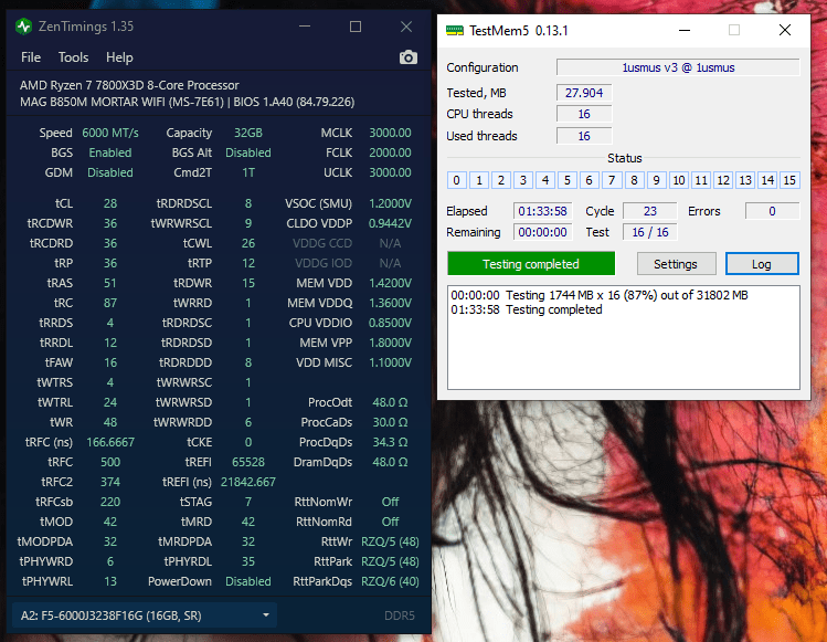

Trp, trc und tRAS habe ich schon Mal getestet mit weniger und das Ergebnis war reproduzierbar schlechter als mit meinen 36, 52 und 88 in games, welches ja den Formeln entspräche.
@Induktor
Das mit der Einstellung schau ich nur Mal an. Die VDDP auf 1,1 V hilft mir aber beim BCLK, den ich heute Versuche auf 101 oder 102 zu bekommen. ^^
Dazu gehe ich auf 6000 runter, um nicht wieder in die Situation zu kommen, dass der Takt limitiert. Gestern gingen nämlich 6262@cl26 nicht im ersten schnellen Versuch.
tWRRD sollten nach meiner Recherche bei DR bei 2 bleiben laut diversen Beiträgen.

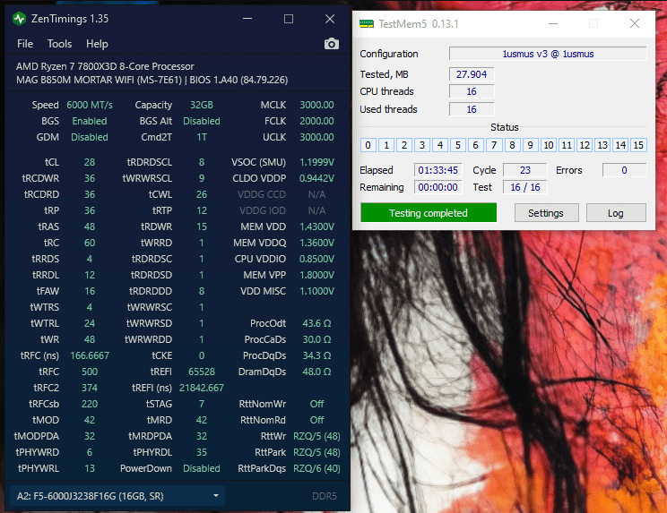

Auch bei mir scheinen die 1,59 V dir mindest Spannung zu sein für cl26. ^^
1,55 V und auch 1,57 V bringt nen Fehler in 1usmus, Test 1 und 0 waren es.
1,59 V und schon ein cycle erfolgreich durch.

Dich limitieren beim BCLK nur die Vsoc und deine Timings. Wenn rcd eine Grenze erreicht hilft mehr cldo vddp auch nix
OK, danke dir. 👍
Dann bleibt es bei 101, da 102 schon gar nicht bootet. ^^
Echt meh, Pech mit meiner CPU zu haben, aber gut, was solls. Das beste draus machen. ^^
