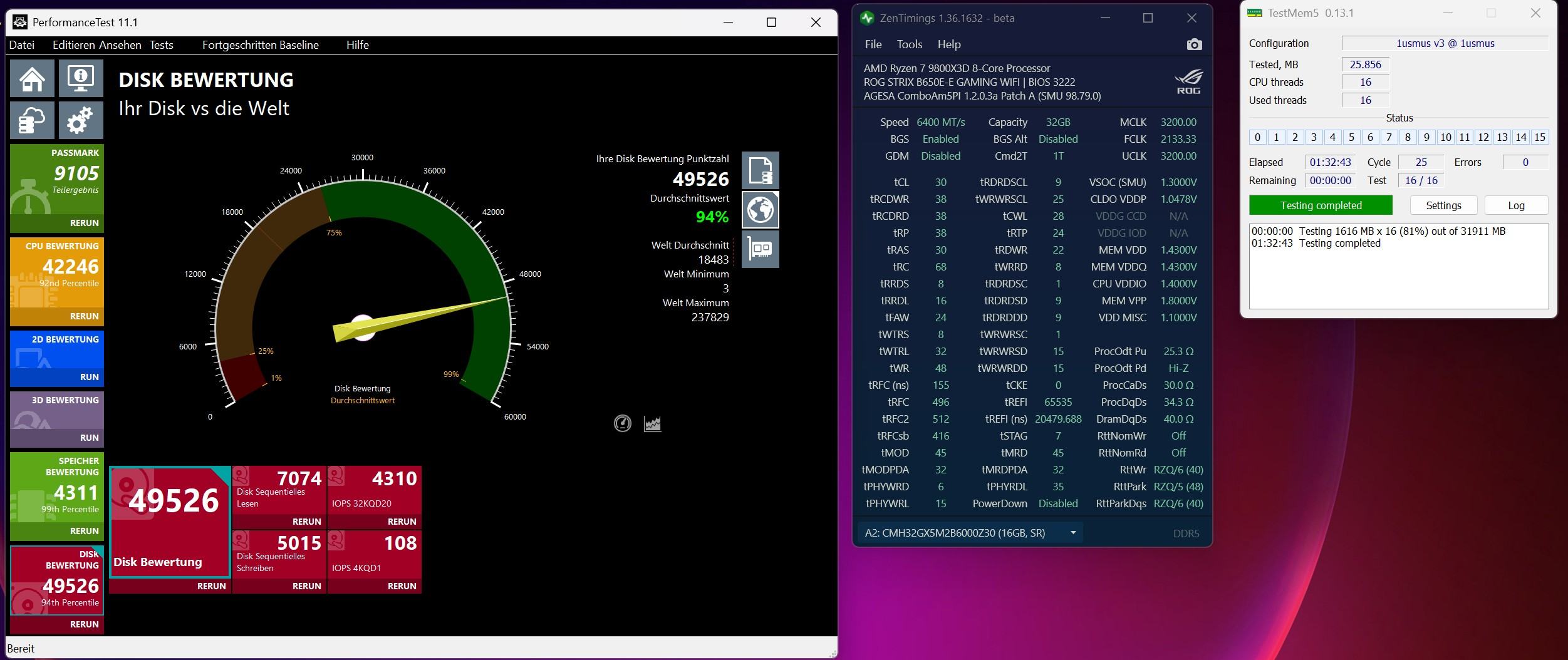

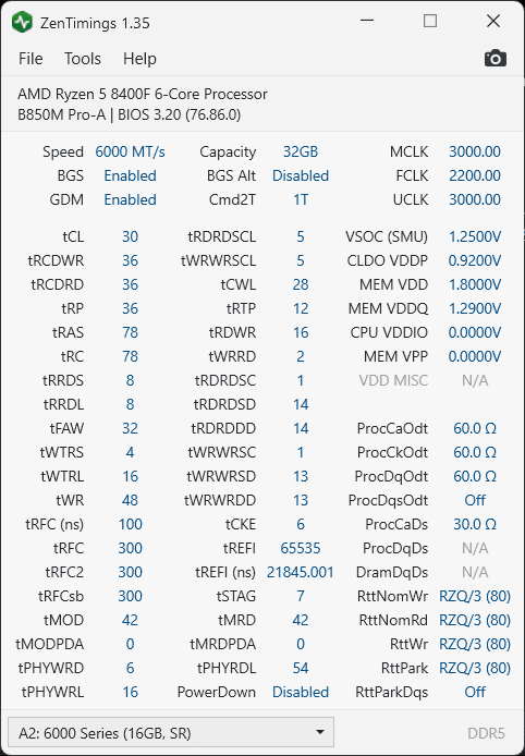

das ist ein auslesefehler. die im bios eingetragenen spannungswerte stehen separat unter dem screenshot. 😉
Die 0V Werte sind mir in gewissen Situationen auch geläufig, aber dass eine Zahl dort steht, die nicht stimmt, eher nicht.
Ist das ein Problem bei der 8000er Serie?
ein problem ist es nicht. liegt vieleicht am aufbau, da nur ein chip unter der haube. evtl. andere sensoranschlüsse. wenn, dann eher ein problem vom auslesetool. 🙂
btw., bin durch.
rennt mit
VDDIO: 1.290 V
VDD: 1.290 V
VDDQ: 1.230 V
SoC: 1.250 V
VDDP: 0.920 V
FCLK auf 2200
PBO+200 75°C CO -40mV schön kühl, gutes blech der 8400f 🙂
danke nochmal an alle helferlein 👍

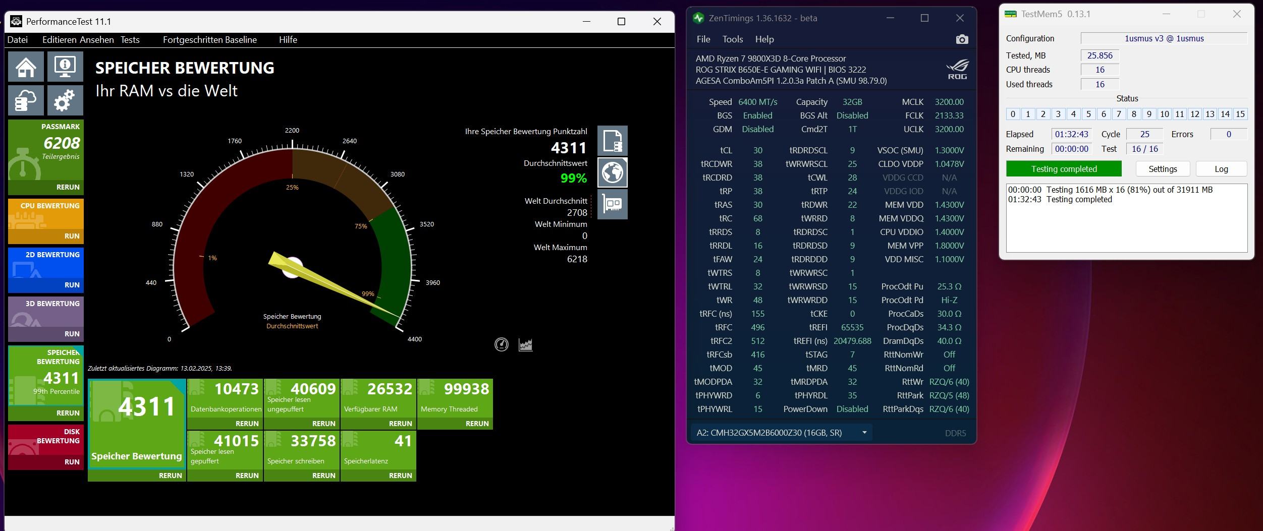

edit 13.05.25
obige einstellungen sind nur in super pi 32M ohne fehler durchgelaufen.
der nachtest mit hci memtest 6.4 mit memtesthelper2 war nicht stabil.
- fclk2200 war nicht stabil und musste auf 2000 gesetzt werden
- trfc musste auf 360 erhöht werden
- die spannungen mussten deutlich angepasst werden auf:
VDDIO: 1.380 V
VDD: 1.380 V
VDDQ: 1.320 V
SoC/Uncore: 1.270 V
VDDP: 1.100 V -> 1.050 V -> 1.020 V
es erfolgten drei fehlerfreie durchläufe ohne pbo mit hci memtest 6.4 mit memtesthelper2 24576/12 100%
btw., bin durch.
rennt mit
VDDIO: 1.290 V
VDD: 1.290 V
VDDQ: 1.230 V
SoC: 1.250 V
VDDP: 0.920 V
FCLK auf 2200
Das ist nicht stabil. Warum lädst du nicht einfach EXPO und passt nur die SOC Spannung an? tRFC =100ns ist mit A-Die gar nicht möglich.

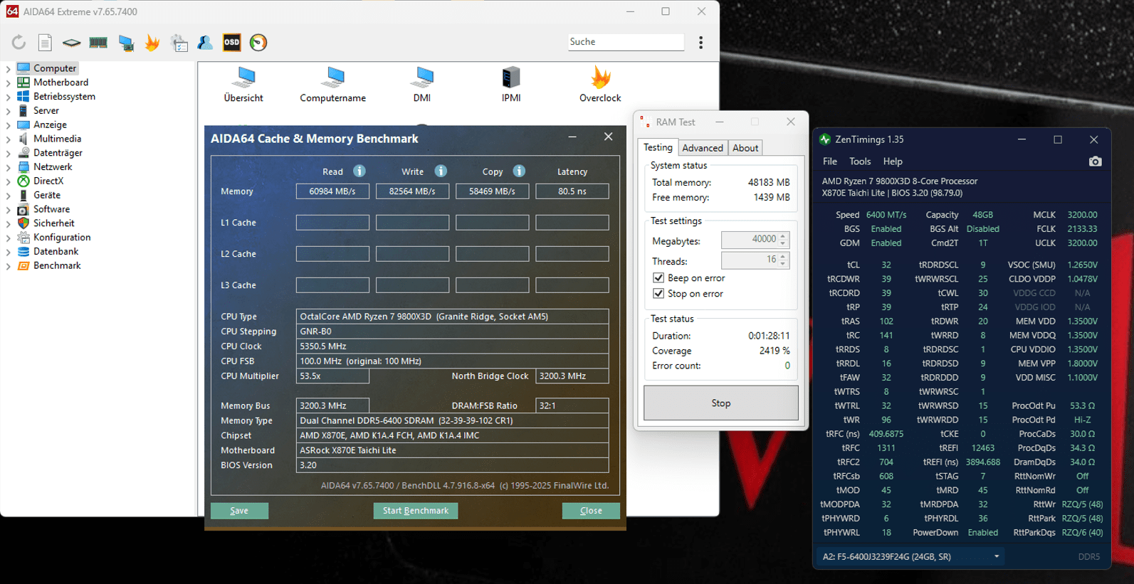

Da die 96GB inzwischen mehr als stabil laufen, hab ich heute nochmal das 2te kit dazugesteckt und mit einigen anleitungen/guides 6000 192GB(4x48GB) ans laufen bekommen, jetzt ist die frage aller fragen, wo fang ich an das set stabil zu bekommen?
Spannungen hab ich erstmal "großzügig" ausgelegt um überhaupt die kiste ans laufen zu bekommen.
Was ich schonmal weiss ist das ich an den widerständen ran musste, komischweise liesst die ZT falsch aus, im Bios ist alles auf 48 gestellt bei den RTT werten.
Kits sind beides diese
1 aus ende 23 und eines aus anfang 25

Warum? RTTs solltest du nicht selber abändern. Das Board sollte eigentlich wissen, was es braucht.
Ist das denn wirklich so ? wir sprechen hier immerhin von 4x48GB, das hat halt nahezu niemand. Mein stand war bei vollbestückung muss man auch an die impedanzen etc ran. Werd die tage nochmal schauen, hab erstmal wieder nur 1 kit drin weil ich später noch bisschen zocken will

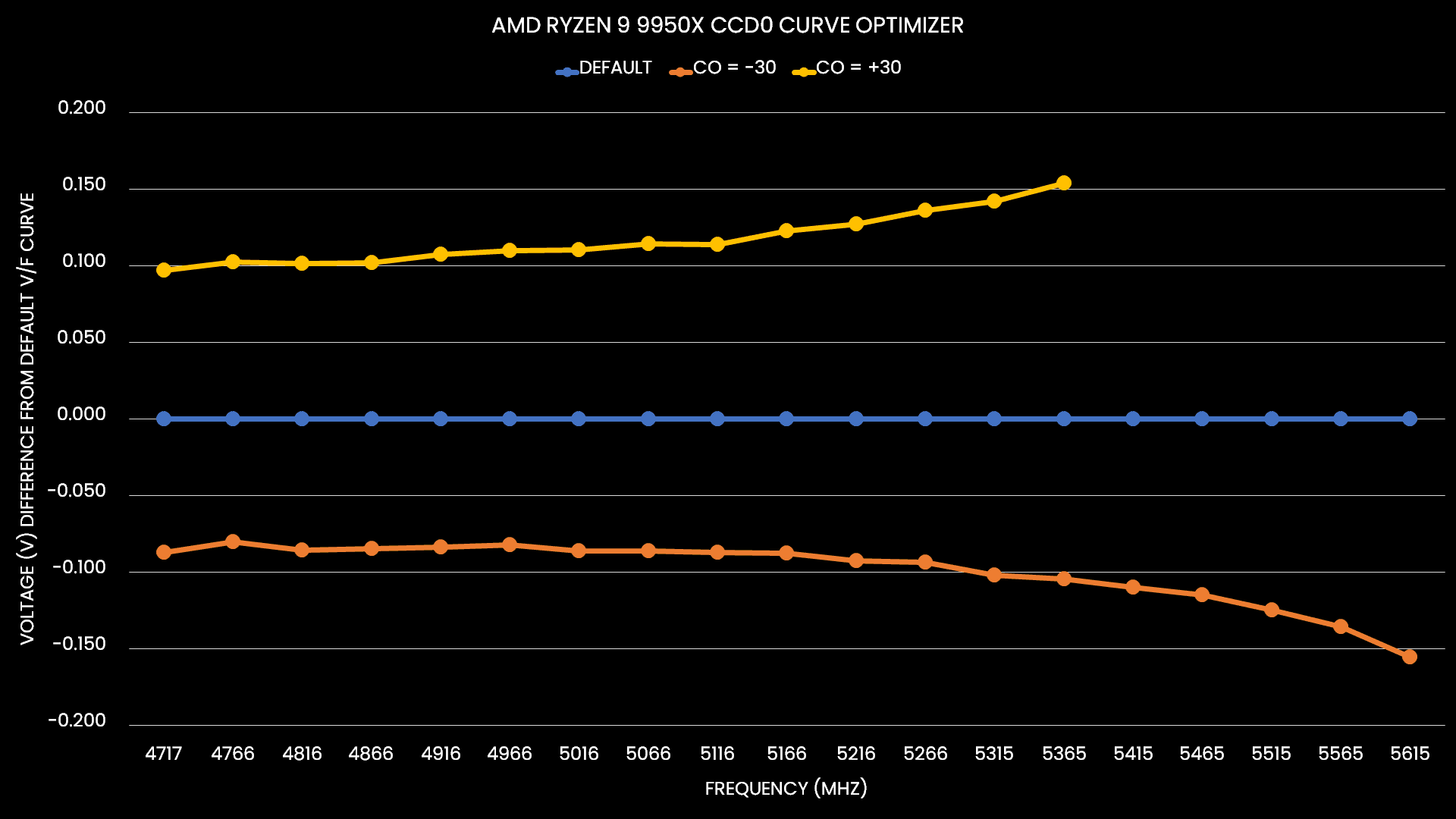

Wie man sieht, liegen die -30 nur am letzten Punkt an. Je nach Belastung und Workload werden in der VF Kurve unterschiedliche Bereiche verwendet. Jede CPU ist verschieden und kann in einem Bereich nicht mehr stabil sein. Ebenso skalieren Spannung und Takt, sehr stark mit der Temperatur.
Wie man sieht, liegen die -30 nur am letzten Punkt an. Je nach Belastung und Workload werden in der VF Kurve unterschiedliche Bereiche verwendet. Jede CPU ist verschieden und kann in einen Bereich nicht mehr stabil sein. Ebenso skalieren Spannung und Takt, sehr stark mit der Temperatur.
Danke das ist anschaulich.
@Vince96 also entspricht meine Einstellung (20;18) -100 ; -90 mV ? !?!?!
Ich mein mich zu erinnern, dass ein Schritt im Curve Optimizer so 3-5 mV entsprechen, aber ggf. nicht linear, nicht immer exakt gleich viel. Aber ein Schritt entspricht nicht fix 1 mV.
Zumindest wurde das so zu AM4-Zeiten seitens AMD kommuniziert.
(AMD Folie zu PBO)
Unabhängig davon, könnte man natürlich auch mal HWinfo anschmeißen und gucken wie sich Vcore und VDDCR_VDD verändert
Beim Hero gibt es jetzt Add DIMM Fit Pro .
Ich teste das grad , ich bin gespannt ob das irgend etwas bringt.
Ja im Peak (siehe Bild von Skatterbencher). Ist halt eine nicht lineare Anpassung der Kurve. Ich benutze CO nur für das letzte mü.
okay, den Rest macht dann loadline mit vdroop bei Belastung nehme ich an.

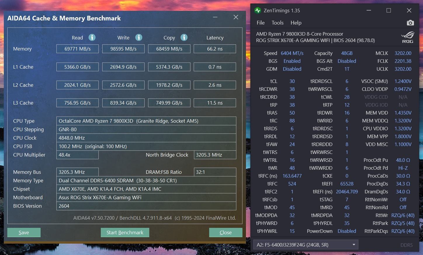

Alles klar, ich werde mir mal ein 6000 CL36 -> CL30 Muster raussuchen und es so übernehmen zum Test.
Eine Frage hätte ich noch:
Das Subtiming rRDWR ist bei meinen Ram-Riegeln unterschiedlich (ein Riegel 20, der andere Riegel 19) - siehe Anhang.
Ist das normal bzw. schlimm? Man kann sie im Bios ja nicht einzeln/separat pro Riegel einstellen.
Anhang anzeigen 1105993Anhang anzeigen 1105994
Hab den gleichen Rechner wie du bekommen. ;)
Ich habe das Board aber ausgetauscht. Dennoch läuft auch bei mir ein Modul mit 19 und das Andere mit 20. Rest identisch.
Habe aktuell auch erstmal PBO eingestellt (CO-30 stürzt sporadisch ab, seit ein paar Tagen scheint aber CO-25 + PPT 75W zu funktionieren) und bin jetzt am GPU UV, danach RAM.
Hast du schon CL30 zum laufen bekommen? An sich haben wir auf den CMH32GX5M2E6000C36 ja Samsung B-Die und Single Rank, korrekt?
Nein, werde ich auch nicht ausprobieren. Ich lasse ihn mit dem #1 DOCP Profil laufen.
Ja.
Alles klar, danke für die Info, dann mache ich mich selbst dran. Zu dem Modul findet man leider relativ wenig.
Wenn du funktionierende Settings gefunden hast, kannst du sie ja gerne mal sharen.
Ich hatte überlegt, einfach mal 1:1 die Timings vom CL30 Kit zu nehmen und zu schauen, ob das läuft. Dann hätte Corsair sie aber vermutlich direkt als CL30 verkauft 😅
