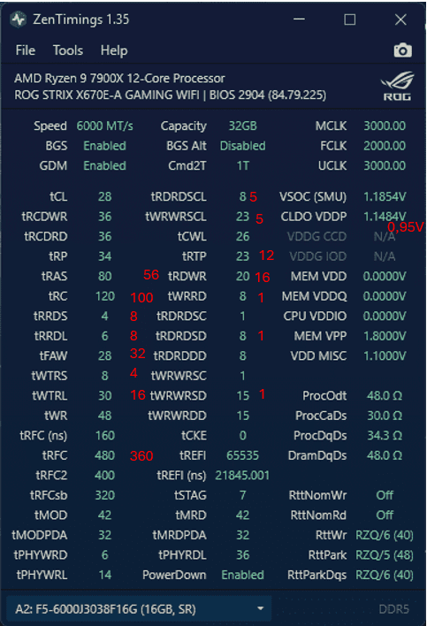

Bin gerade auch mal am testen was bei meinem RAM so geht.
Kann man da wohl noch mehr rausholen? Habe Hynix 16Gbit A-Die
Lass grade nochmal auf 6000 laufen aber mit dem XMP ram, der expo ram ist aktuell verliehen.
Wo kann man noch handanlegen ? tRFC auf 480 mag er nicht, Bios ist auch nen älteres und komischweise gehen da 6000 bei SOC unter 1,2V.
Ram sind die Hynix M24 oder wie die heissen.
Würde dann je nach dem ob der wirklich durchgeht nochmal schauen wo ich was rausholen kann. Würde aber auch schon gerne bei den 1,3v Ramspannung bleiben, Stock sinds ja 1.4
GDM off. Spannung (VDD) auf 1,35V
Rest sollte passen. Einfach mal vergleichen ob es schneller ist.

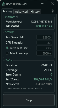

Karhu immer mit Cache enable + RNG XORWOW
Dankeschön, das änder ich nachher um wenn ich knacken gehe, bis jetzt läuft der run noch durch, GDM muss ich mal schauen, das heisst ja bei asus wieder anders -.- Glaub es war ne einstellung mit buff und unbuff

@Vince96
Alle Werte auf einmal ändern oder jeden Wert einzeln und testen?
RAM Spannung liegt gerade bei 1.43 Volt

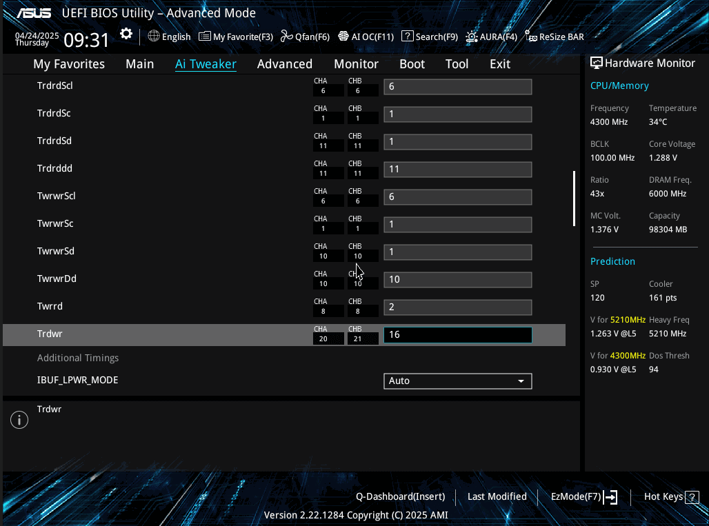

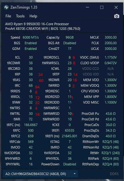

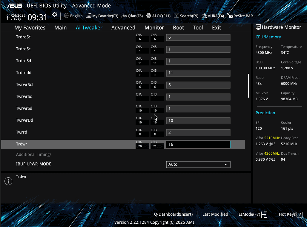

Kurzes Update die werte in der mittleren Spalte zu ändern mag der zum teil nicht, die kiste bleibt dann mit einem Ramerror beim starten hängen und startet alle paar minuten neu.
Karhu hat auch eben bei 495% fehler geworfen. Ich sehe gerade auch das einige von den PHY werten anders sind als zuvor, obwohl ich nichtmal weiss wo die zu ändern sind, ich nutze im Bios bevorzugt den AI Tweaker.
Auch find ich komisch das auf Auto die Module verschiedene Settings haben Trdwr, das sollte doch immer syncron sein oder kann man die Module zum teil alle individuell einstellen? Hab zwar was gefunden im Bios selbst wo man glaub jedes Modul bzw den Kanal anpassen kann. Jedoch hab ich da 0 Plan von und lass da die finger von

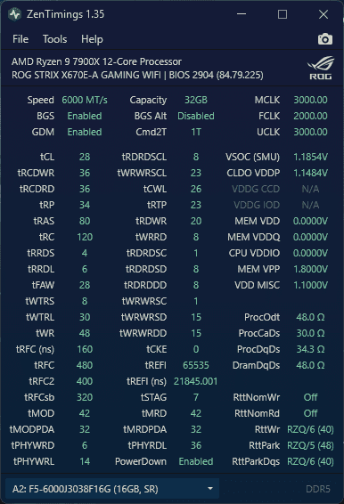

Sorry mein Fehler, habe vergessen das du DS Dimms hast. tRDRDSD/DD = 8, tWRWRSD = 7.
Kann natürlich auch sein, das dein UMC für einen stabilen Betrieb für 96GB den GDM on zwingend braucht.
Du kannst sonst mal die SOC Spannung weiter nach oben stellen (1,3V) und die CLDO VDDP auf 1,15V, vielleicht bekommst du es stabil.
Mach das den überhaupt einen unterschied bei Single Rank ob da jetzt 1oder 8steht ? weil benutzt werden die doch nicht oder sehe ich das falsch?
Der läuft jetzt erstmal durch, mal schauen, mich wurmen die 500 bei tRFC, wobei auf 480-490 sollte dann auch keinen so großen unterschied mehr ausmachen. Aber wenn das erstmal läuft bin ich zufrieden, in zukunft will ich mir dann nochmal nen 2tes Profil anlegen mit 192GB. 5200-5600.
Ich lasse jetzt mal so durchlaufen und mache dann später nochmal den GDM aus und schaue dann nochmal.
Schade bei dem Ram find ich das er selbst mit 1,45v keine 6000CL28 macht. Hier kann das ja nur an dem Ram liegen wenn ich kein Denkfehler habe, der IMC reagiert nur auf Geschwindigkeit und Menge, die Timings sind für den IMC nebensächlich, ausgenommen die wiederstände ? Wenn ich falsch liege bitte korrigieren
Dank der GPU brauch ich mich nicht um ramkühlung kümmern, GPU fans auf 50% und der ram eiert bei 58°, nicht optimal aber unter normalbedingungen werd ich wohl nie solche temperaturen da sehen.

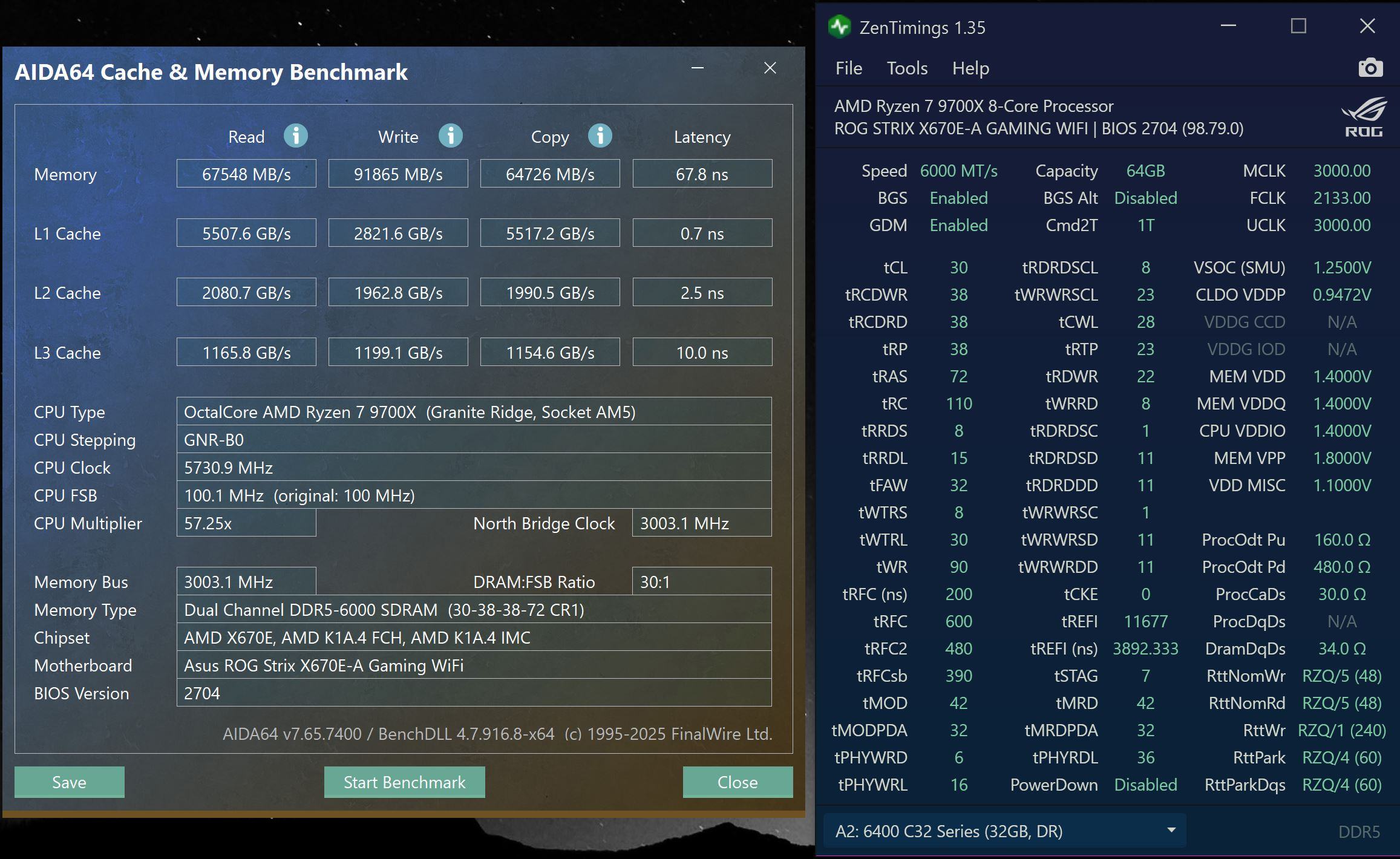

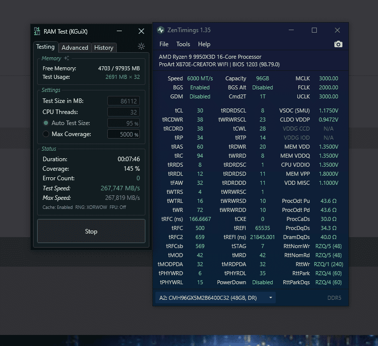

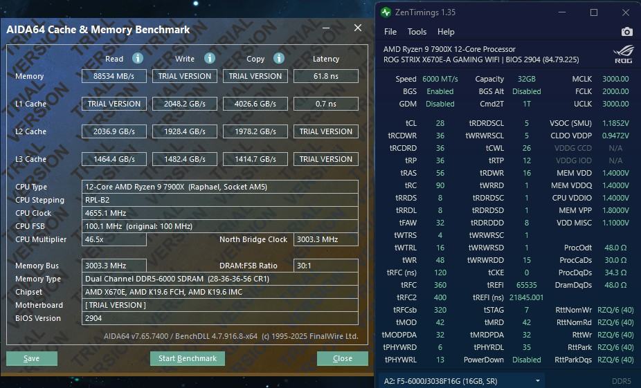

Hab es jetzt mal so eingestellt. Scheint auch erstmal Stabil zu laufen.

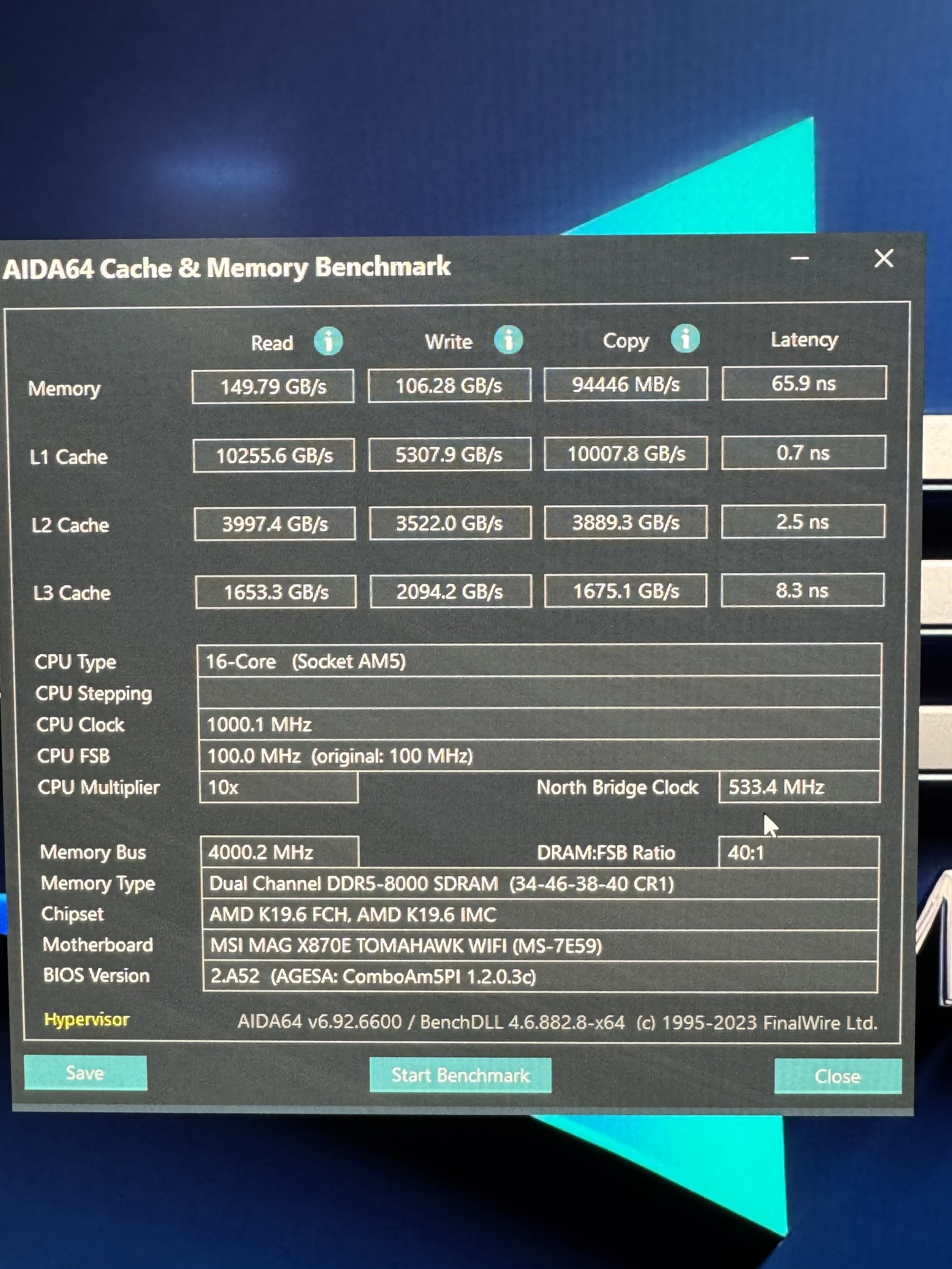

Hab leider nur ne Trial Version von aida64 aber ich denke die Werte sind schon ganz ordentlich. Danke an @Vince96
Was würdet ihr hier noch ändern? Es hat ewig gedauert das System so stabil zu bekommen dass es sofort bootet ohne coldboot bug oder Abstürze irgendeiner Art. Soll ich die Haupttimings nochmal runtersetzen und gucken ob es bootet? Es steht soweit fast alles auf auto mit dem Profil der Riegel. 6400 scheinen nicht den Aufwand und die Abstürze wert zu sein, 6000 mit hohem FLCK gehen wunderbar. Die Frametimes mit der CPU sind ein Traum.

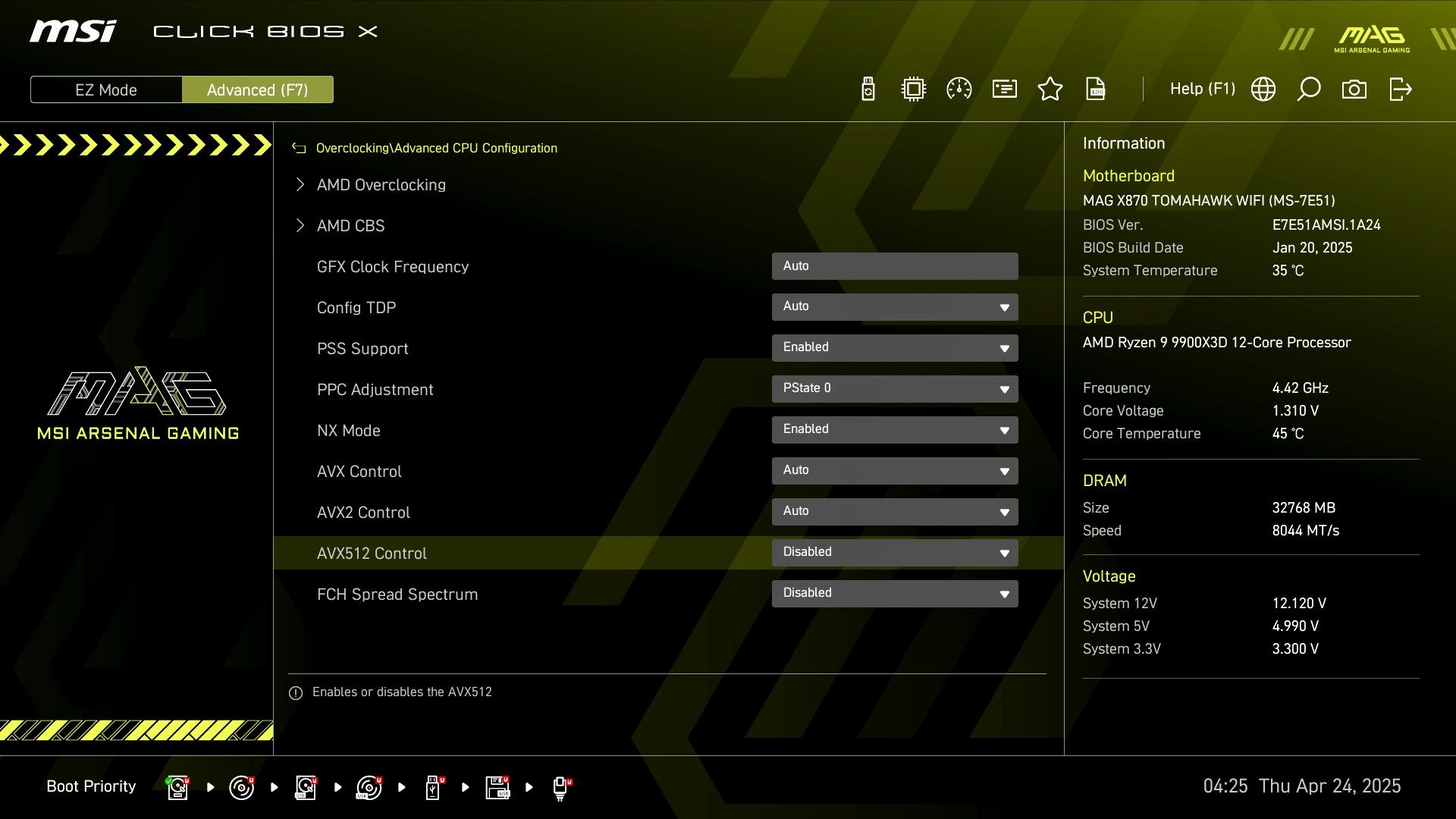

Can I sign this personally somewhere? @Phoenix2000
For example, I have also deactivated AVX512 in the BIOS because I have no added value from it in everyday use in my gaming PC, so it is also very easy to use the AIDA stress test;)
If you run AVX512 Disabled for gaming use only, you don't need to pass Aida, is useless, you will never it AVX512 Enabled coz of too deep negative Curve.
Why better U not work first in opposite, to fix a strong OC Profile AVX512 ON validated stable CPU-FPU-Cache, and U can dezactivate it later if you like.
AXV disabled it will not harm gaming performance, only just cuts from Read speeds bandwidth, indeed, but someone, someday, somehow it will need clever verticalization for rendering editing, encoding, decoding, and guess what, it will be no need to enableing or disableing AVX allday from Bios stuff.
AVX512 = AUTO
AVX512 Disabled

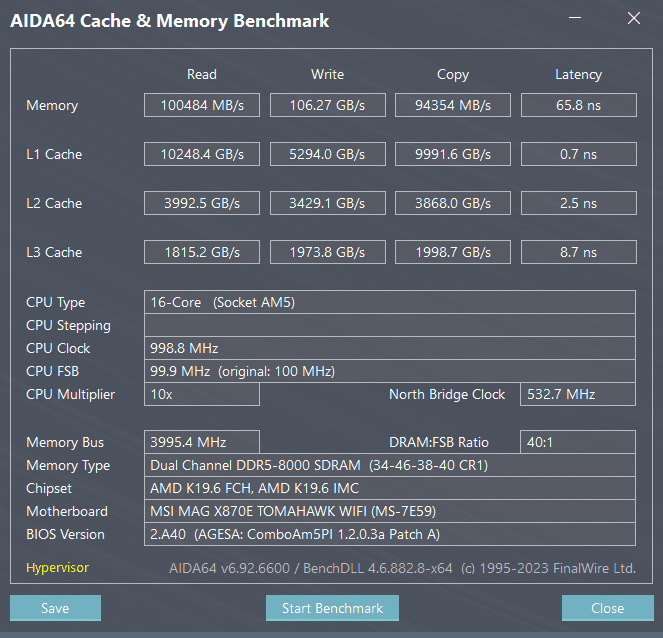

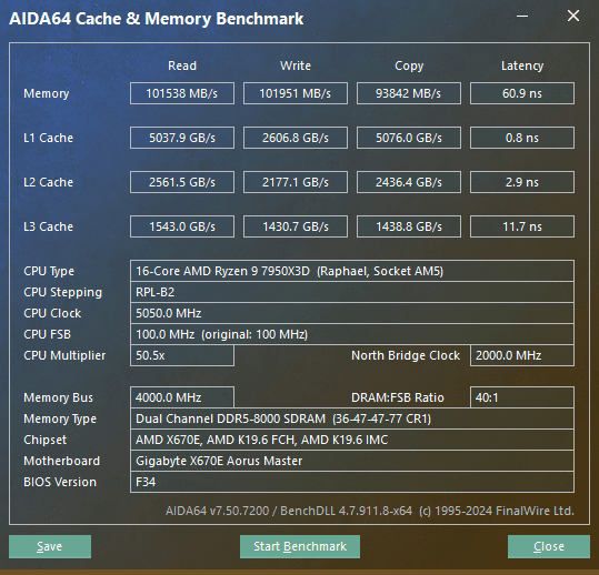

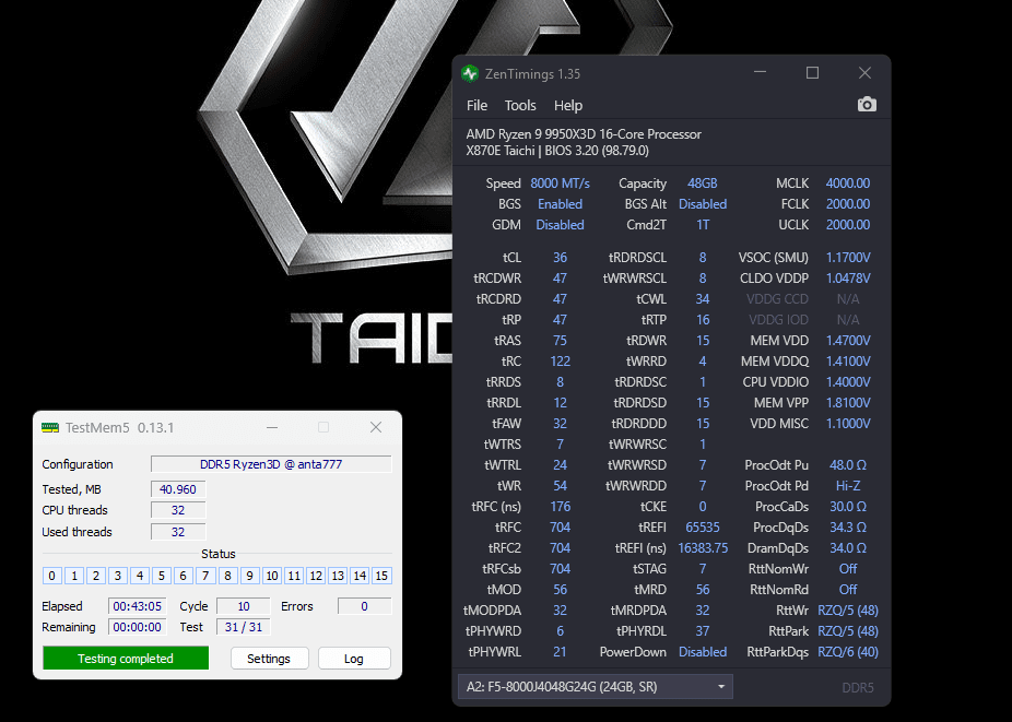

So sieht es aktuell bei mir aus, die Voltage habe ich noch herabgesetzt
MEM VDD: 1.550 V
VSOC: 1.1000 V
Ich teste die Tage noch, ob noch weniger V geht

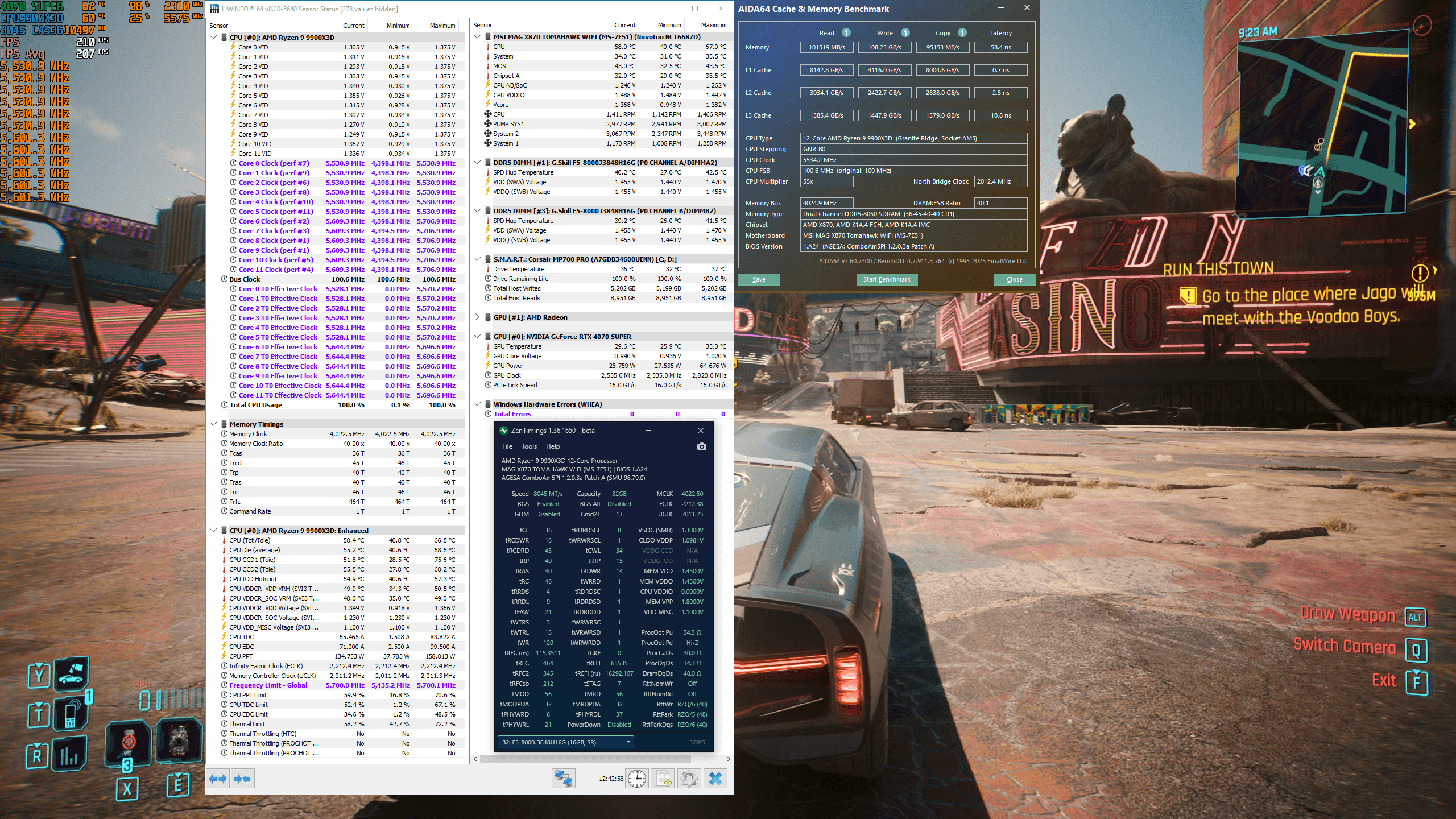

So anscheinend läuft es so, heute abend wird getestet mit VRchat und fetten lobbys.
Ich werd das mal so 1 2 wochen im alltag testen und dann werd ich mich um den FCLK kümmern.
Und dann kommt nochmal der Curve Optimizer ran, was es mit dem Curve Shaper auf sich hat, hab ich bis heute nicht verstanden, da es dazu kaum bis garnichts deutsches gibt, bzw nur diese Info das es das gibt.

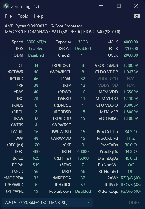

Gibts eigentlich erfahrungen was 48GB Kits bzw die DS kits mit Mdie können ? bis 7200 bin ich hoch gekommen bei 1,5v Vdim, wobei ich sagen muss das ich da nicht getestet habe, da es ja erst wieder ab ~8000 interessant wird.

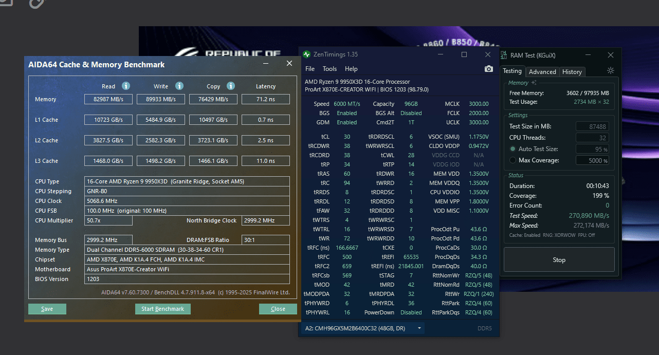

Warum hast du tREFI nicht komplett ausgeschöpft ? 65535 sollte doch drinnen sein, wenn die temperaturen mitmachen
@HatsuneMiku39 Ich habe tREFI nicht ganz ausgeschöpft, weil es für mich keinen Vorteil bringt und nur in Benchmarks ggf. einen "Schub", da irgendwas herausgezögert wird (bin leider "neu" in der Thematik)
Ich selber kenne mich mit den ganzen Werten nicht aus, habe mir die Werte auch von jemandem "Erfahrenen" einstellen lassen, der meinte, dass der Unterschied 60000 zu ~65k eigentlich nichts bringt.
Aber.. ich spiele ja noch rum, vielleicht probiere ich es mal

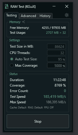

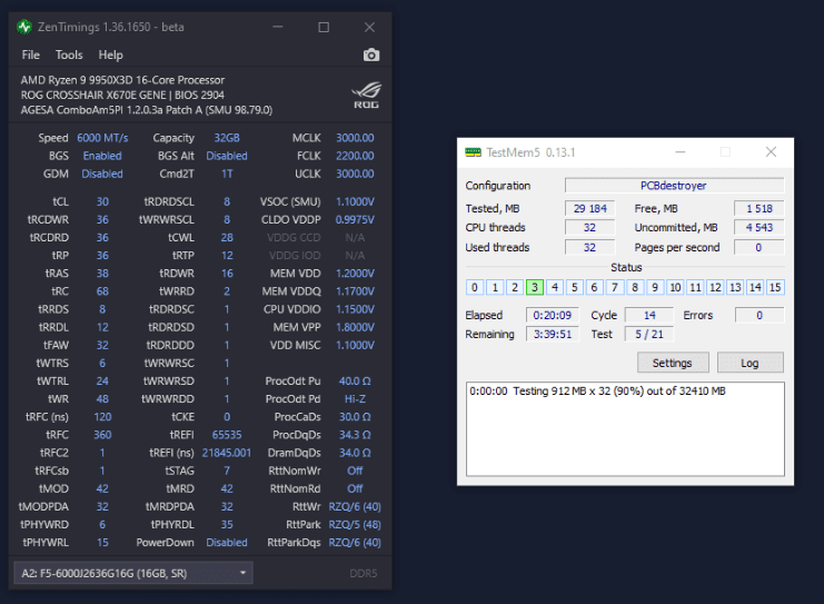

Ich lasse das so, nach dem TWR 48 anscheinend etwas zu scharf für die Resteinstellung war.
~30min Prime large war vorab gelaufen.
Karhu vlt. noch und dann reicht´s für mich.

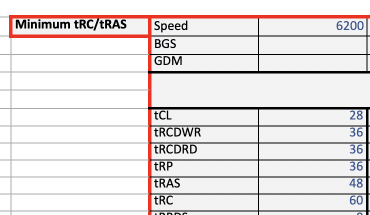

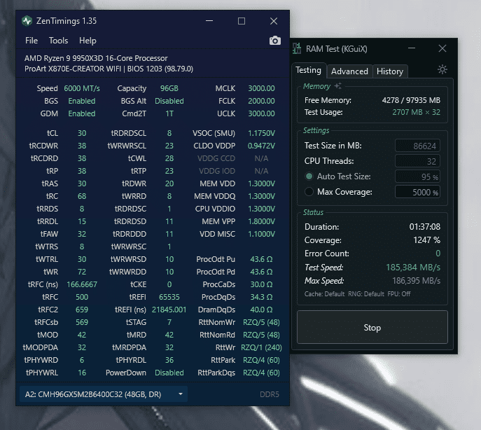

hatte jetzt gute 16 Monate ein semistraffes 6400/2133 Profil laufen. Um die VSOC zu senken, teste ich jetzt ein 6200/2067 setup und wundere mich über folgendes:
macht tRC 60 Sinn? Bin sonst immer nach tRC=RCD+RAS gegangen...
