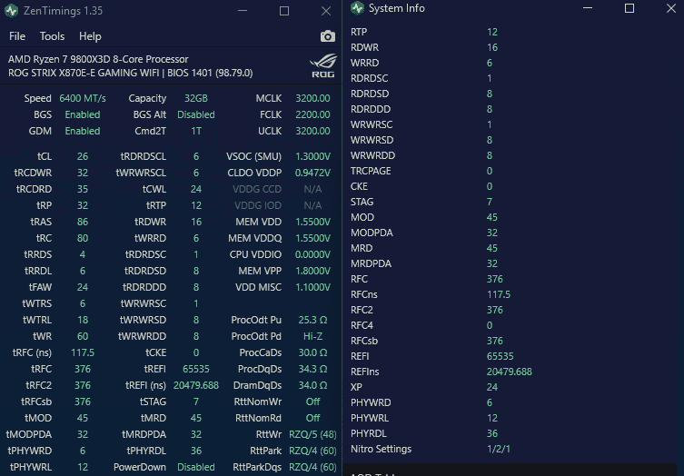

Was genau kann ich jetzt noch machen, bevor ich die Spannungen runternehme? 1/2/0 Nitro will nicht und ich bin gerade dabei die Primären tRCDWR, tRCDRD und tRP auszuloten, wobei tRCDRD wohl nicht tiefer geht. Muss ich da irgendwas beachten, oder einfach Karhu an und eine Nacht drüber schlafen? Ich hab die Timings jetzt ohne großes wissen mal von wem anders eingesetz, das war 26-36-36-36-96. Macht tRAS überhaupt irgendwas bei AM5? Buildzoid hatte da doch mal ein Video zu.
Wie von Phoenix schon gesagt, RAS, RC, anpassen. RDS,L & FAW 6-8-24 oder 6-6-24
WTRS, L, WR 4-16-48, WRRD 2 oder 1

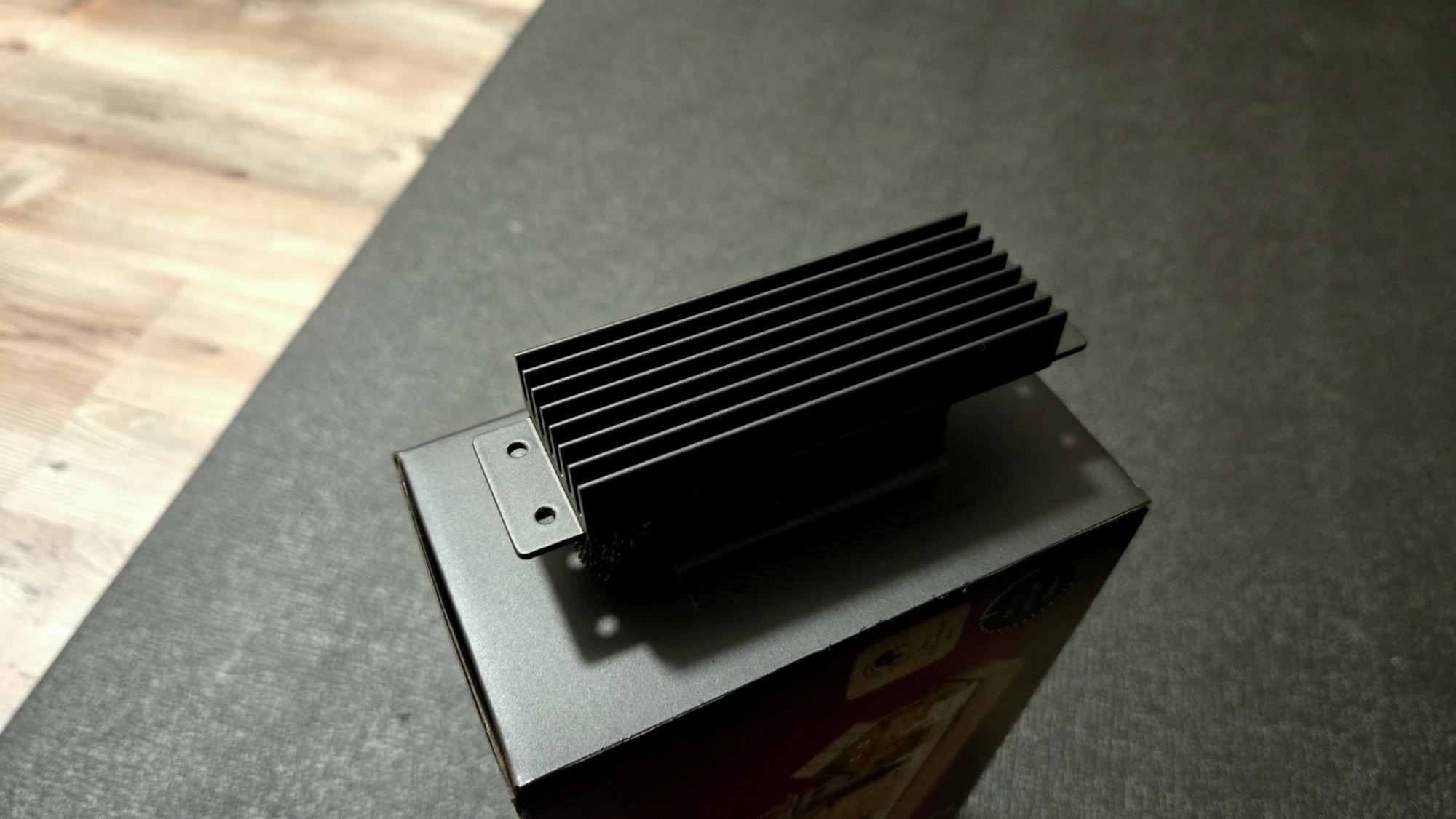

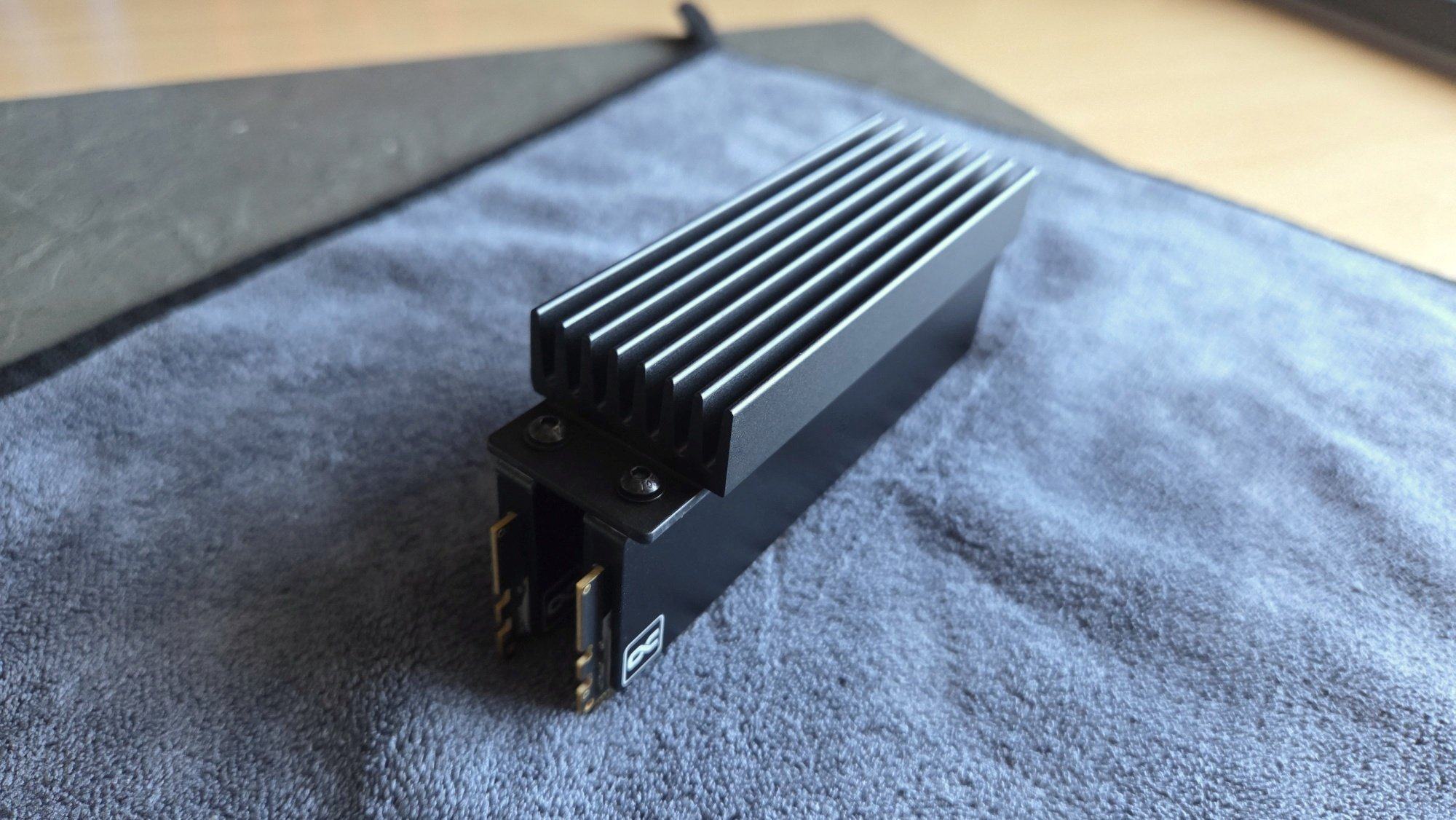

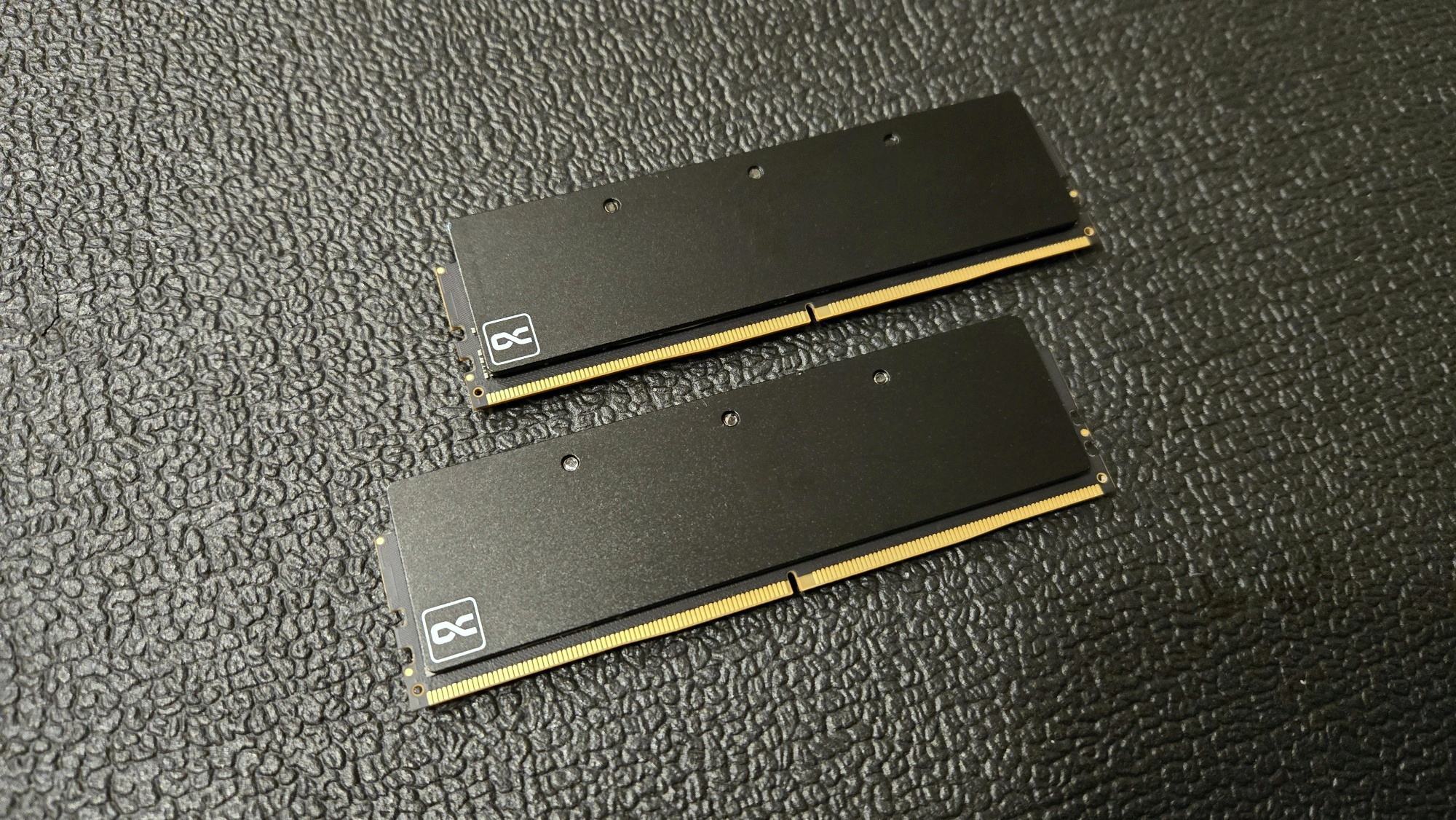

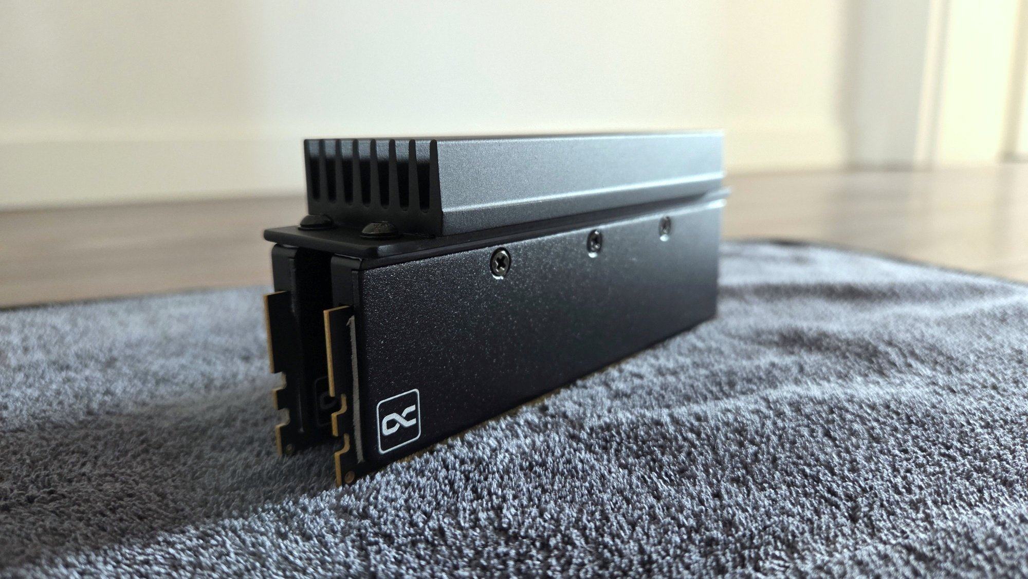

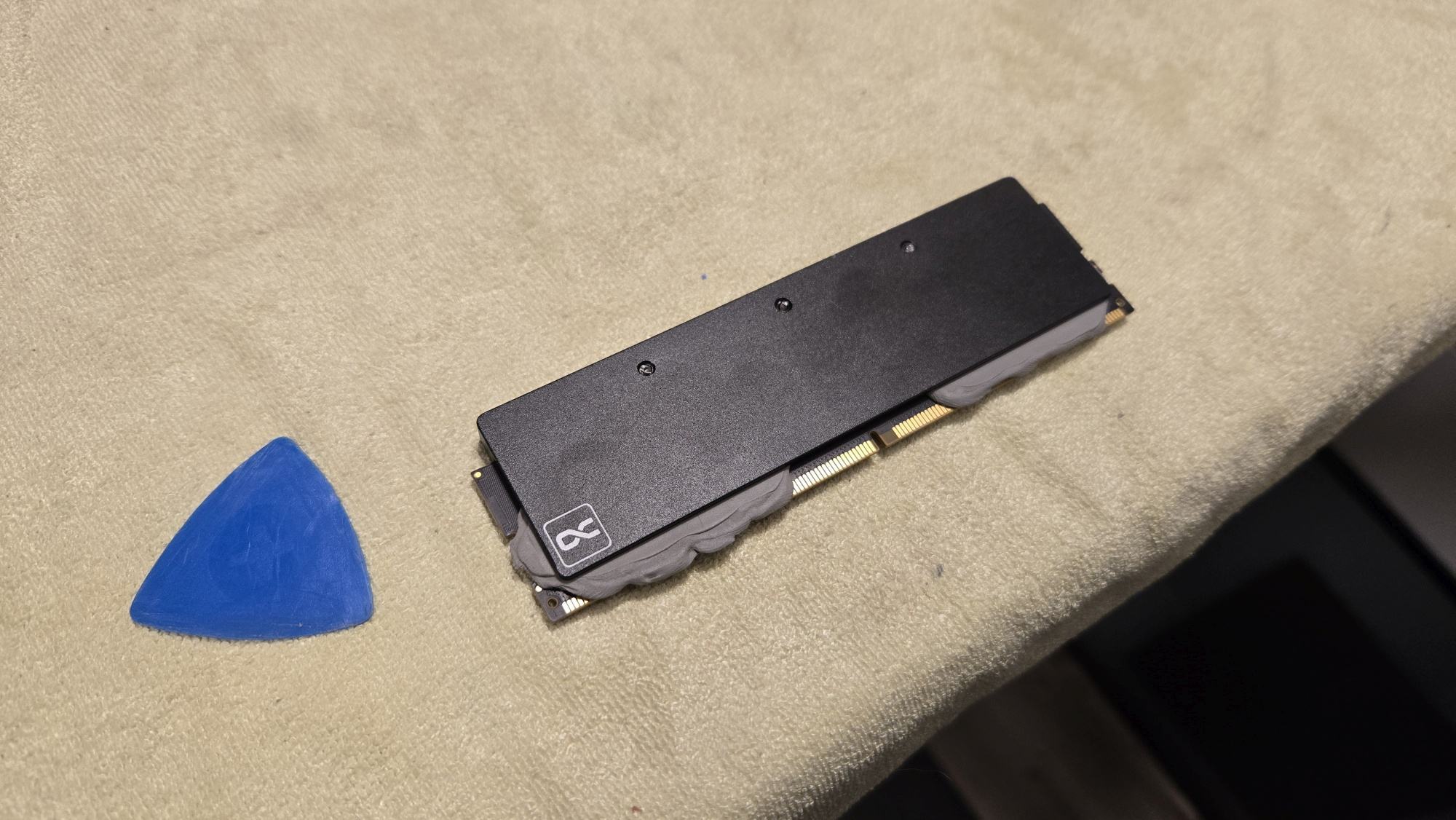

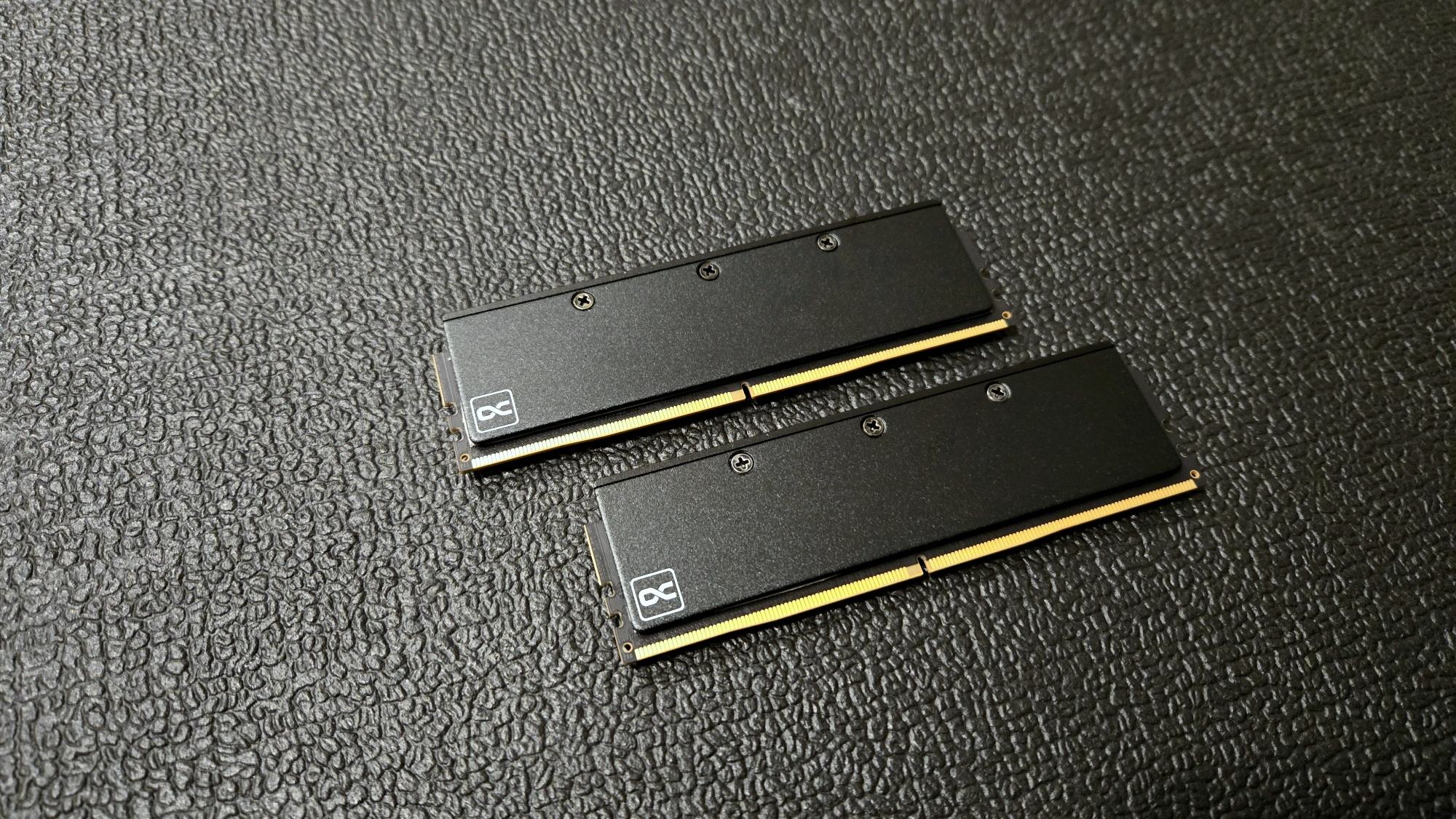

Man kann auch mit Luft ordentlich kühlen. Aftermarket Heatsinks + gescheites Putty zwischen:
Darauf dann ein dicken Custom-Kühler + aktive Kühlung:
Spätestens danach, kannste einstellen was du willst, wobei schon die Heastinks + Putty gut was bringen.
- Wärmeverteilung via Wärmebildkamera
- Umbau RAM Heatsink + Custom Heatsink

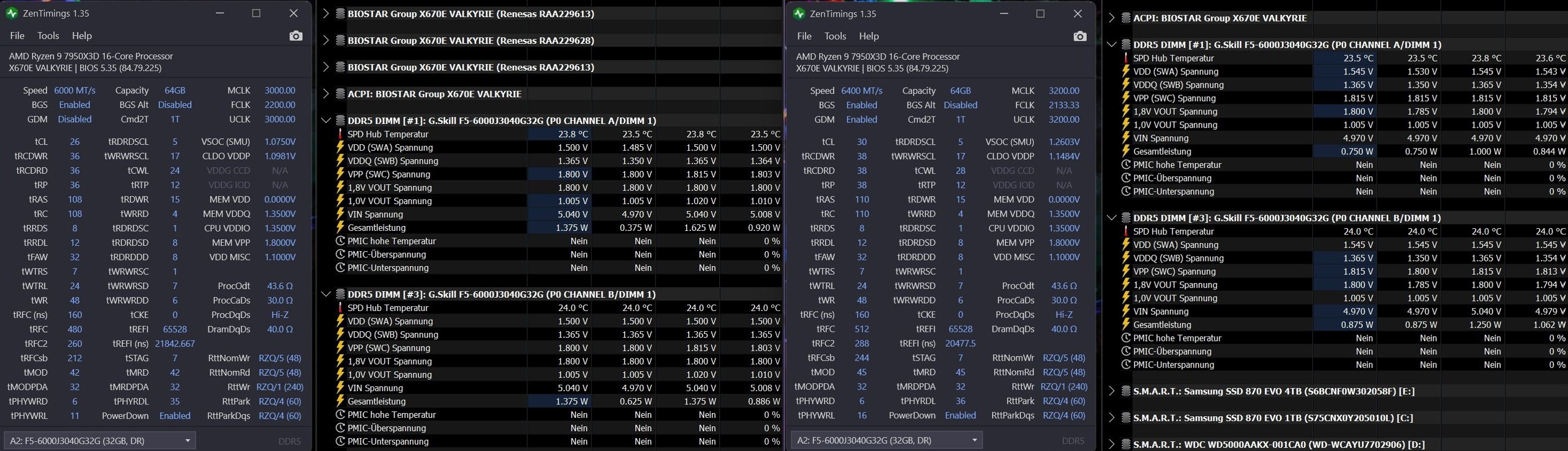

als jahrelanger stiller Mitleser, hätte ich jetzt ein paar Fragen zum RAM OC (Habe diesen Thread hier fast komplett durchgelesen, wo Zeit war...)
Ich hab ein x670e Valkyrie (Biostar) und ein 7950X3D, den Ram habe ich schon gut auf CL26 6000Mhz FCLK2200 "stable" herunter bekommen (über 52 Zyklen 1usmus und über 19 Zyklen Anta Extreme)
Jedoch scheitere ich an 6200 bzw 6400Mhz, mit GDM komme ich über 9 Zyklen 1usmus aber bekomme dann Error 15 und ohne GDM wirds ganz wild.
Neuste Bios ist auf dem Board.
Ram = Gskill F5-6000J3040G32GX2-TZ5NR (leider M-Die erwischt...)
(probiere schon mehrere Tage herum, leider ist das Cheat-Sheet von Veii nicht immer so ganz eindeutig)
Ram ist übrigens wassergekühlt.
Habt ihr tipps?

Wie viel Spannung bei 6400 C26?
Ist im Screenshot zu sehen, 1.55V VDD bei cl30...
Ich hab das Gefühl der Ram möchte einfach nicht höher.
Oder begrenzt hier der VSOC?
Bei 6000 bin ich ca mit 1,05-1,07v stable
Leider gibt mir das Biostar MB keine Hinweise welche eingestellte Spannung zu hoch sein könnte.
VDD hatte ich bis 1.65V getestet
VDDQ bis 1.55V
VDDIO 1.4V
VDDP 1.15V
VDDG IO etc bis 0,99V
VPP 1.85V
(Alles in verschiedenen Kombinationen probiert).
Wäre vllt gut zu wissen wo die Grenzen sind.
Mit GDM aus bekomme ich meistens sofort Fehler 0
6400mhz cl26 ist sehr schwer mit ryzen 7000 - das hab ich auch noch nicht 100% stable zum laufen bekommen , mit einem mdie ist das aber vermutlich sogar möglich. - cl26 brauch sehr viel Spannung ! (die mdies nicht mögen)
hier mal mein cl28 mit einem adie (vdd 1.55v/vddq 1.55v) - 24/7 - 50.000 karhu stable
vpp solltest du nicht über 1,8v gehen
und schau nach holes , (es kann sein das 1.45v läuft und bis 1.48v zb nichts und dann bei 1.49v+ wieder alles top ist) - das hatte ich bei meinen alten mdies viel

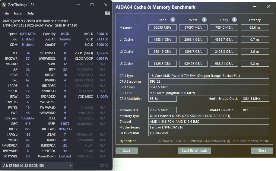

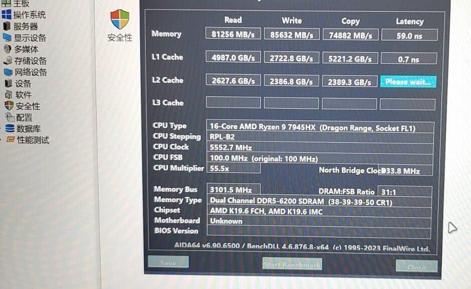

Naja geht so. Hab den Vorgänger gehabt und ganz andere Timings gefahren. Mal ein paar Beispiele, was so geht:
Mit Ryzen 9000 geht vermutlich noch ein Tick mehr.
Anhang anzeigen 1112006 Anhang anzeigen 1112007
Das ist krass ey. Verstehe auch nicht wie du 6000mhz mit nur 1.17V SOC stabil haben kannst. Ich brauche 1,3V bei meinem Chip oder zumindest irgendwas zwischen 1,25-1,3v. Mit 1,25v ist es noch instabil. Weißt du noch was für memory voltage du hattest? weil ich glaube nicht das ich mit meinen 1,15V memory spannung unter Cl40 komme. Habs aber auch noch nicht getestet. Das meiste sind noch auto timings weil ich wie gesagt für jede Änderung ca 15min brauche bis ich wieder in Windows bin und Stabilität testen kann.
Vielleicht mal was Grundsätzliches: Auch wenn's DDR5 ist, ist Laptop-Kram nicht wirklich hier im Thread vertreten. Daher wird man vermutlich nicht die erhoffte Antwort bekommen.
Ich hatte das Notebook-RAM-Thema im Legion Thread mal zusammengefasst:
Startbeitrag --> Unterpunkt 1.9 Legion Pro 7 --> Advanced BIOS und RAM OC.
Dort findest du viele nützliche Informationen und Screenshots. Teilweise nicht nur im How To, sondern auch in den Beiträgen später.
Weiß grad nicht aus dem Kopf, was ich damals für Werte hatte (sind aber im Thread), aber die rechte Spalte in ZT ist eher zu vernachlässigen, da Laptop-Kram nur sehr eingeschränkt richtig ausgelesen wird.
