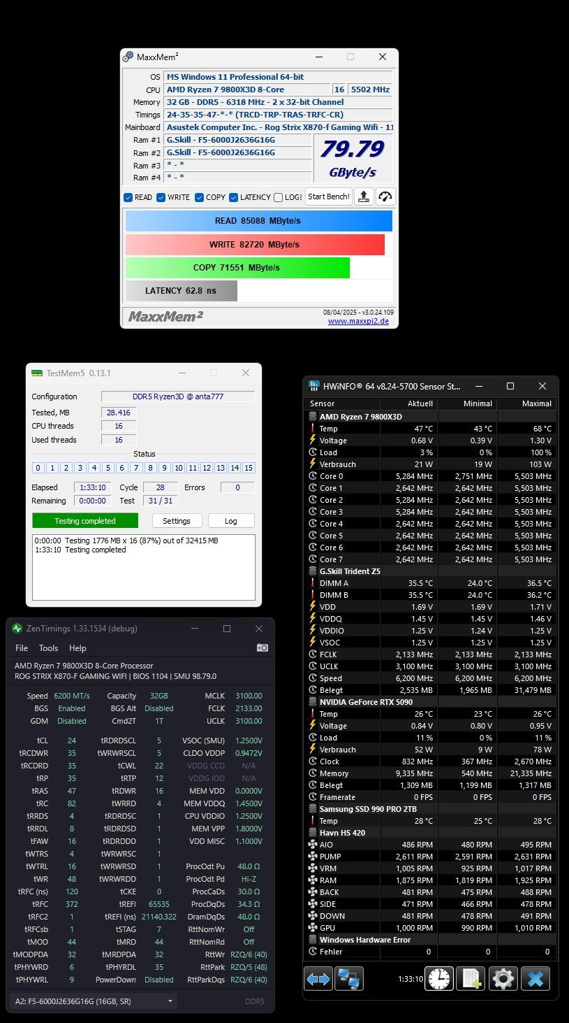

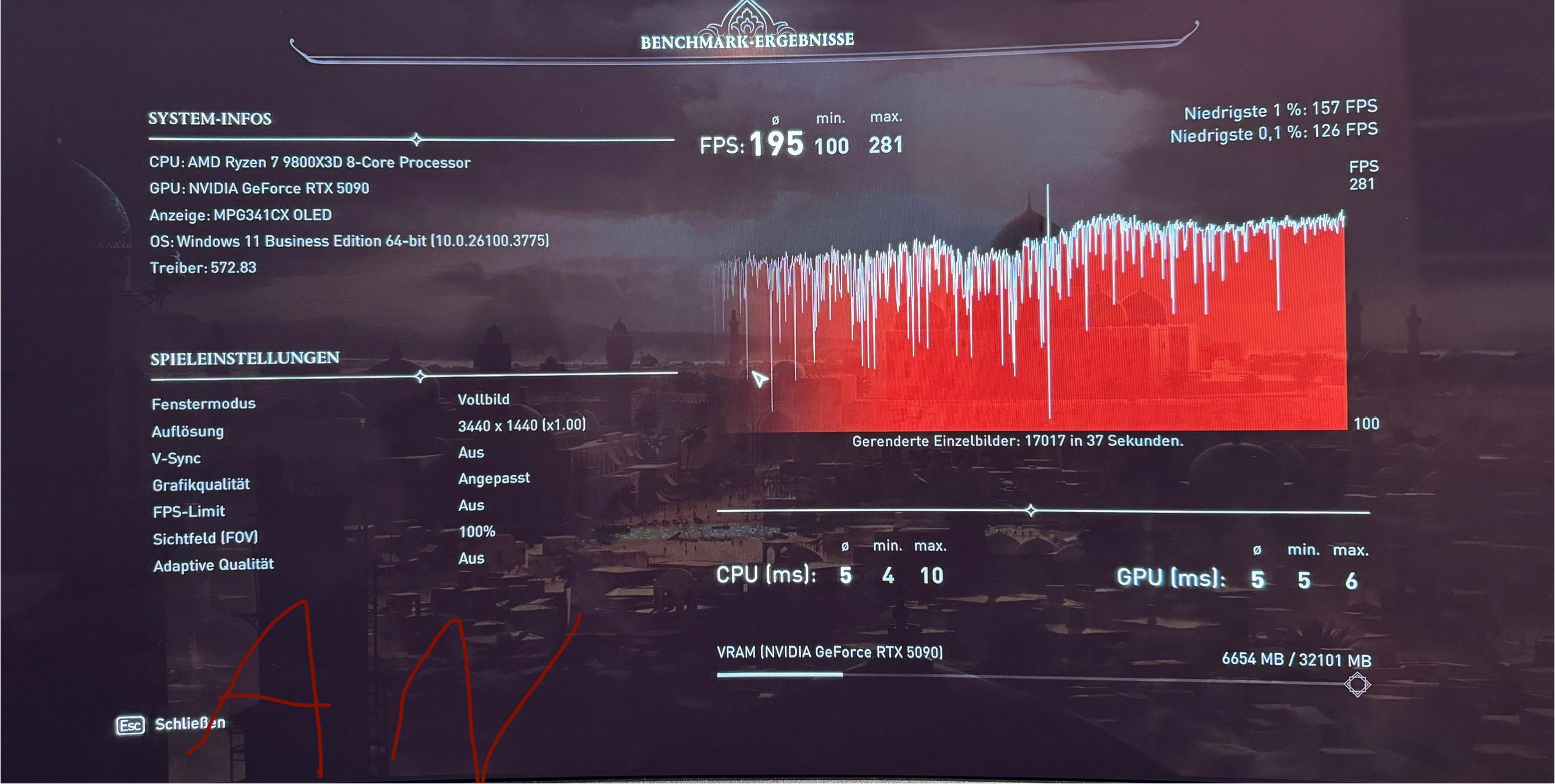

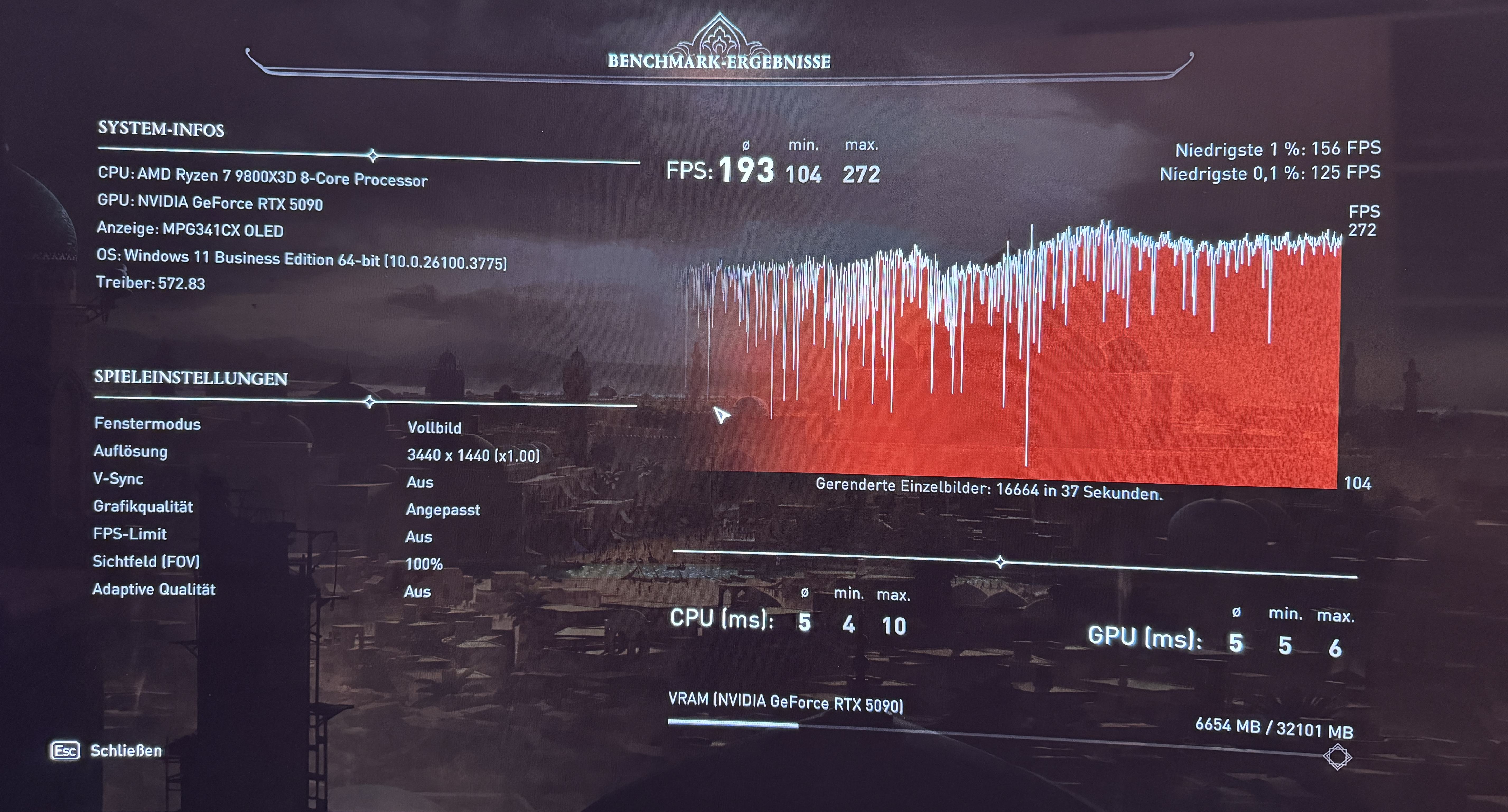

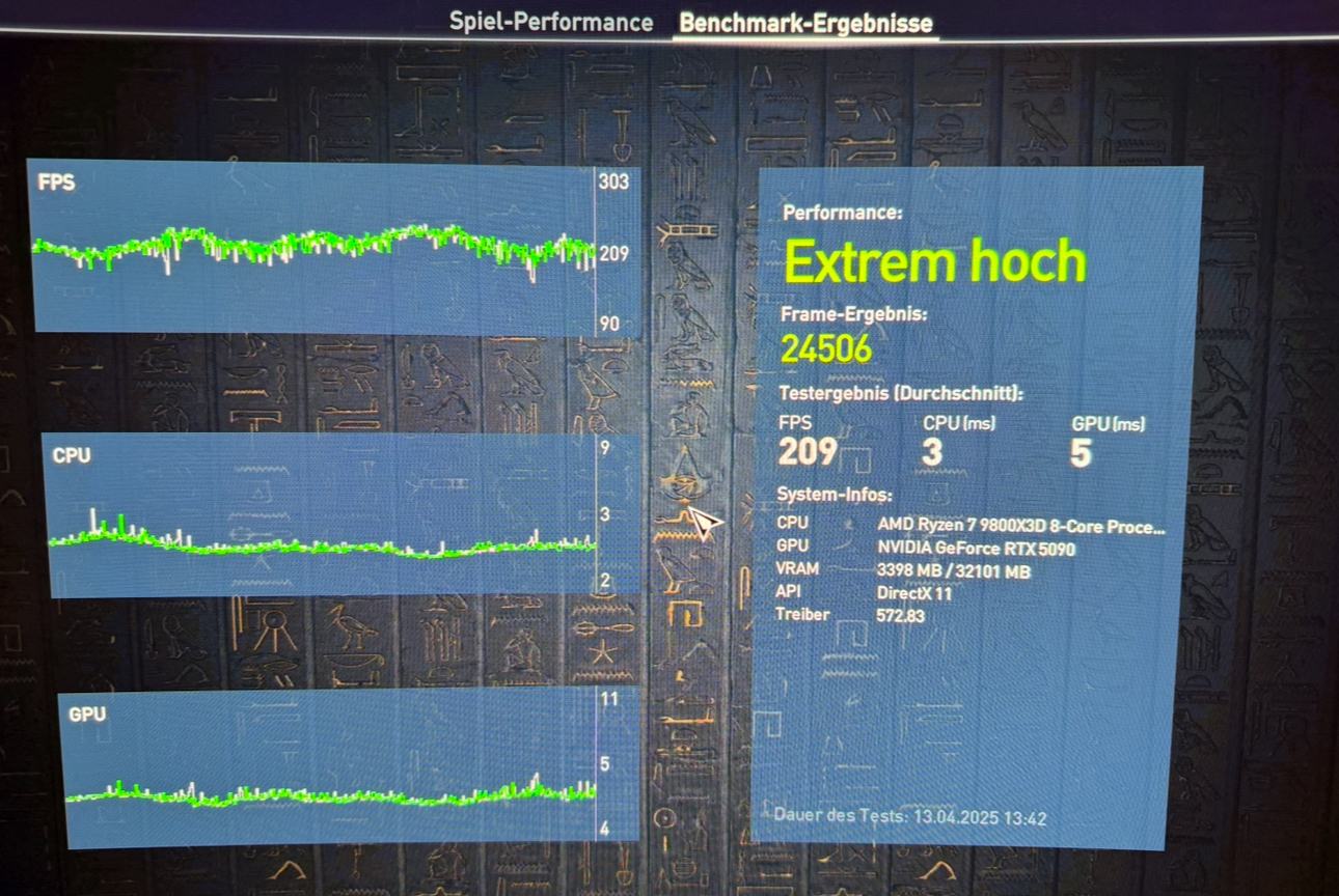

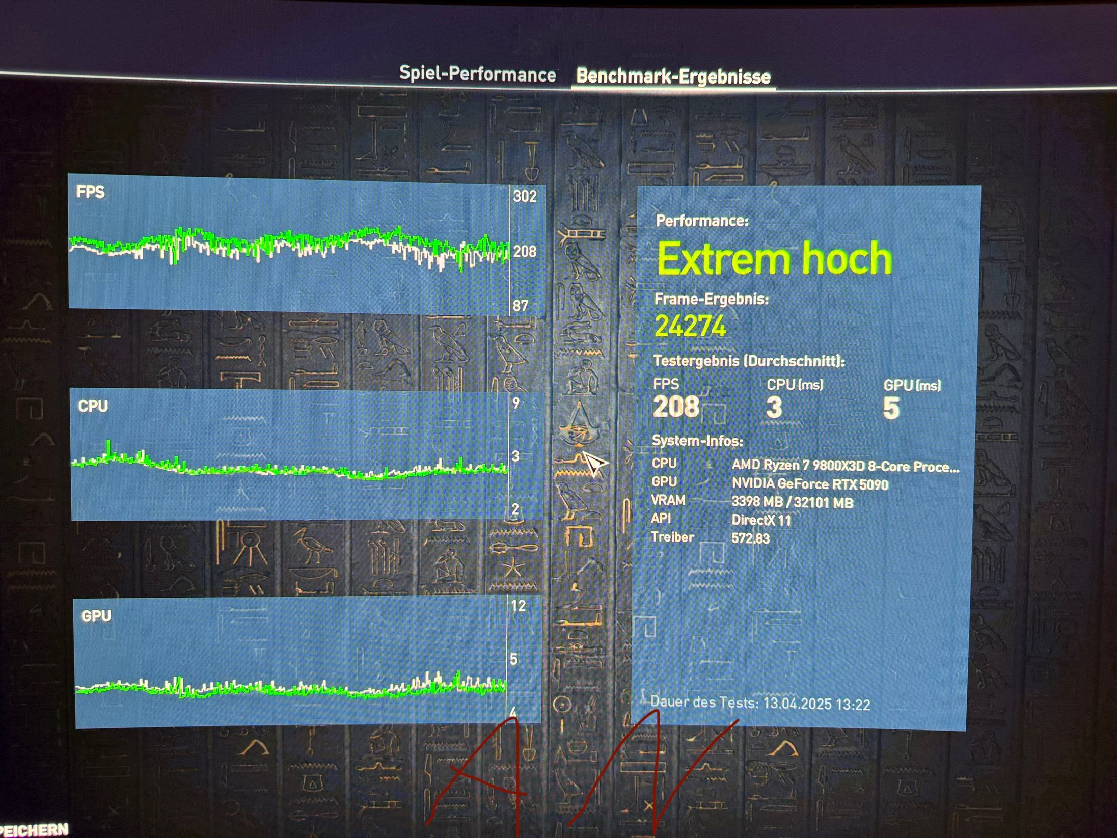

Also. Hab mal in ac mirage und ac origins getestet
Mit ner 5090@ 3ghz
Ob latenz killer an oder aus war praktisch kein unterschied 😅. Werde demnächst noch ein paar tests machen. Hab heute leider keine Zeit mehr für mehr

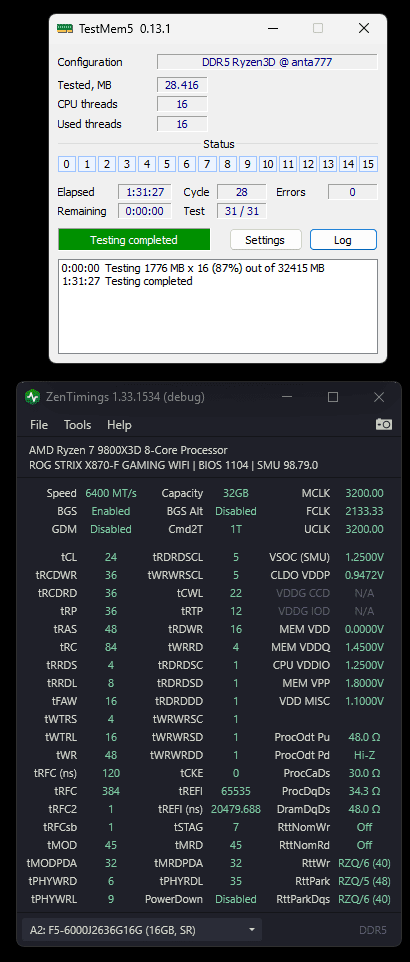

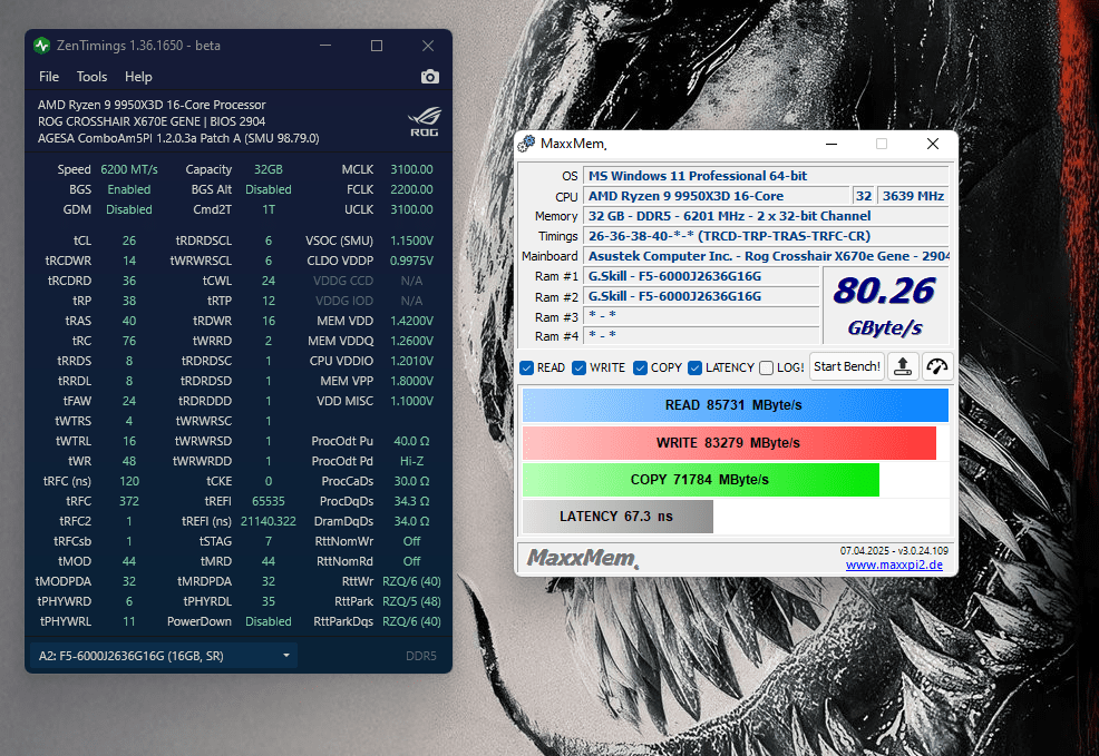

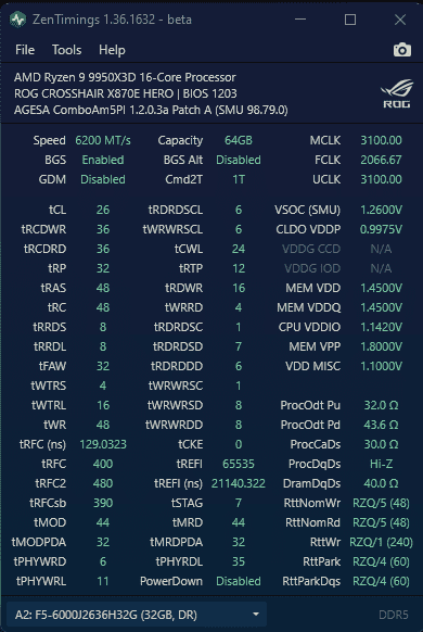

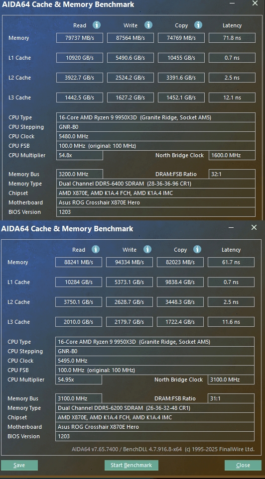

@Bam_Bam: Wo und wie genau stelle ich den Kram auf 1:1, hat das was mit den CLK-Werten zu tun?
Ich komme von einem x570 5950x System, und das hier ist gefühlt schon wieder komplettes Neuland für mich.
Im Gegensatz zu meinem alten System findet man kaum bis gar nichts an Anleitungen/Tips, wie man da am besten in Sachen RAM vorgehen könnte.
ADDR_CMD_MODE = BUF ist GDM aus
Schau dir deine Werte zu MCLK und UCLK an. die stehen auf 2:1. Das BIOS stellt von 1:1 auf 2:1 oberhalb 6000 MTs automatisch um. MCLK = UCLK für 1:1 Müsste im Bios UCLK Div1 Mode oder so ähnlich sein
Die Bandbreite scheint noch durch Timings limitiert zu sein...insbesondere tRDRDSC + tWRWRSC sollten auf 1 stehen, tRC kann vermutlich auch noch runter

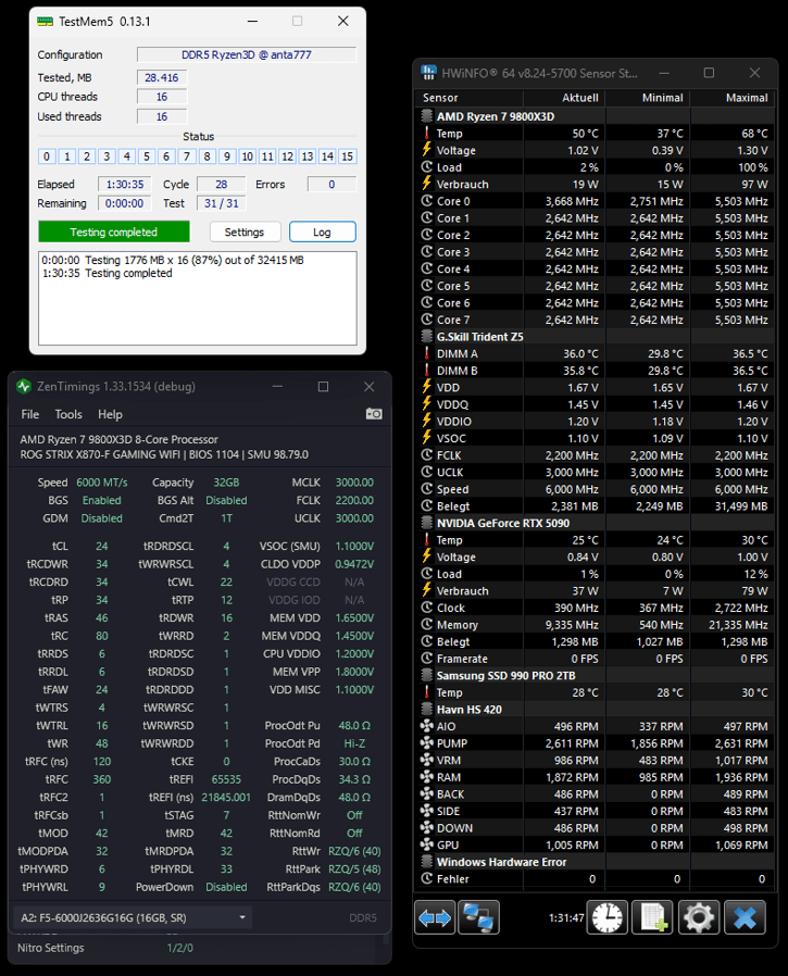

danke ein bisschen was hat sich noch getan , zuviel auf Einmal ändern wollte ich dann nicht.

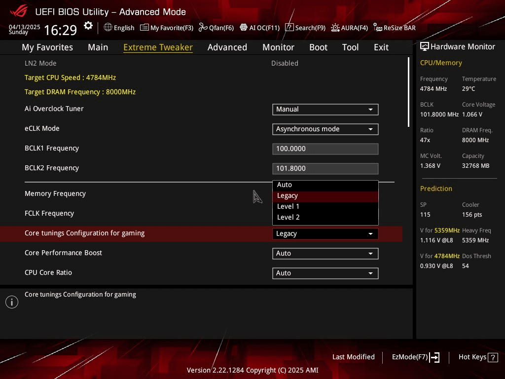

sehe aber gerade das der SVM Mode noch aktiv ist. Und die Angabe der North Bridge stimmt auch nicht wie ich meine
Dann ist es wahrscheinlich der "Gaming Mode". Oder die option die du meinst gibt es bei Asus ggf nicht. Irgendetwas habe ich noch als Option für CB23 und GB3 gesehen.
Der CB23 tweak hat ziemlich schlechte Auswirkungen auf Games.

@Brain's City: Stimmt, werde ich so einstellen.

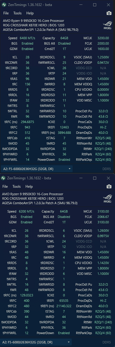

@vince: tRC = 80 (Warum höher als die 48 einstellen?)
tRFC = 301 oder 381?
tRDRDSD = 9 soll das sein?
tRDRDDD = 8 nehme ich an.
Die anderen Werte kann ich lesen...
Welchen Hintergrund haben die höheren Werte, ich dachte immer niedriger ist gleich besser, oder harmoniert das ganze so insgesamt dann besser mit den höheren Werten?
@Marius250: Übrigens, im UEFI/BIOS bei unserem 870er Brett kann man bequem mit der Taste F12 Screenshots auf ein USB-Stick erstellen.
RP+RAS = 80
RFC = 384
RDRDSD/DD = 8
Nein, niedriger ist nicht immer besser. Unterschiedliche Timings arbeiten zusammen, weswegen sie ineinander greifen sollten.

LUL hat in Aida bei mir auch keine Auswirkung auf die Latenz. Ist aber auch nicht "under Load"

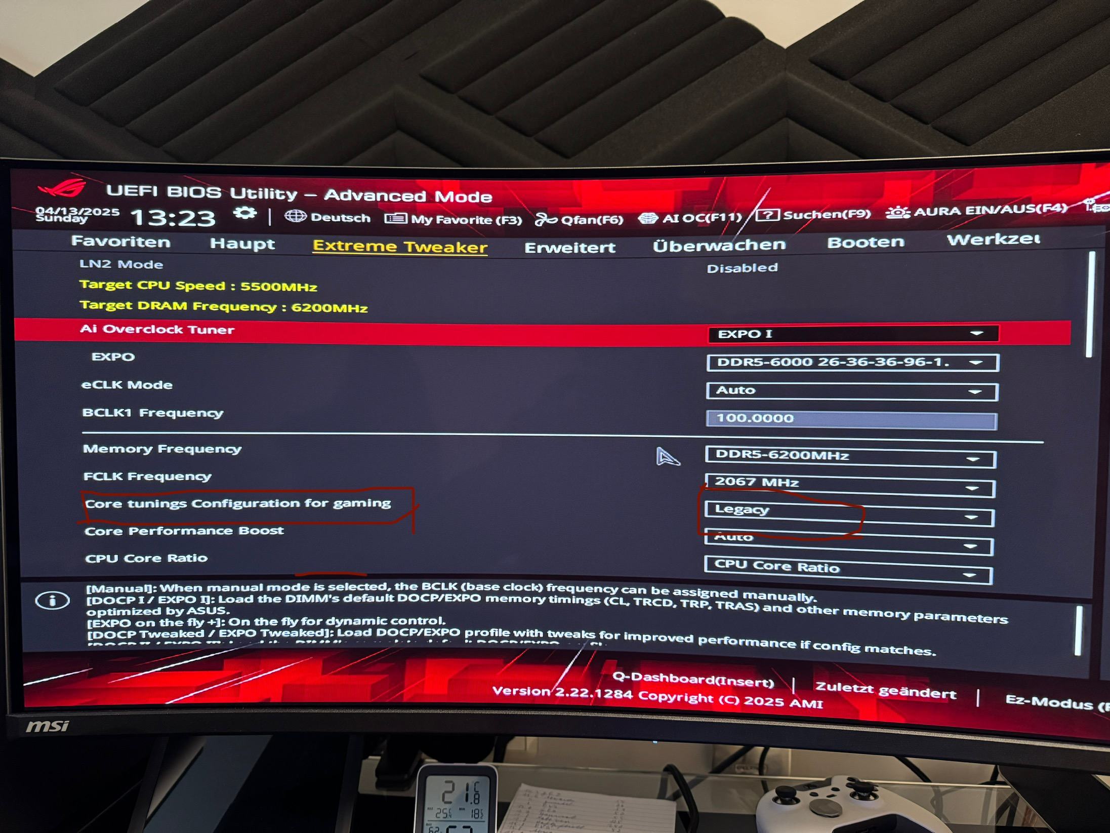

@VeNLooP Und das Ganze testen nicht vergessen ;)

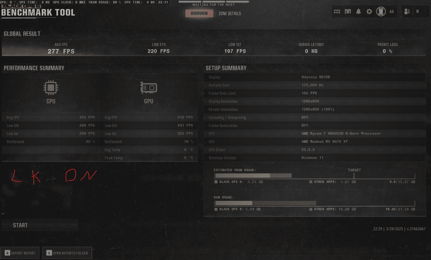

Konnte zwischen Level 1 und Level 2 keinen Unterschied ausmachen, Legacy ist der Latency Cheat Mode. Ich habe es auf AUTO.

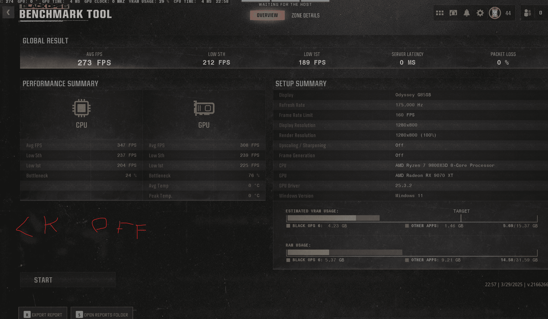

Ja cheatmode auf Legacy. Bringt sogar in COD 10 Frames mehr in den lows. Ich stelle es wieder auf AUTO.
LUL bring da sogar über 30 Frames mehr.

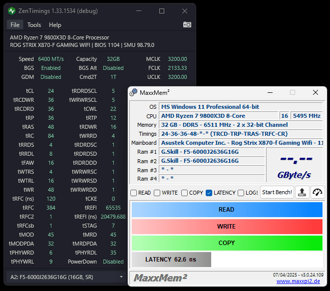

@Vince96:
Ist das so OK?
Das tRP geht nicht auf 80, da wäre lt. MB 63 das maximum, habe es dann auf 32 belassen.
Sollen es beim tRAS tatsächlich 80 sein?

Sry bisschen unglücklich ausgedrückt..
RAS auf 48 belassen, RCD + RTP
RC auf 80, RAS + RP.
Rest ist ok.
Erledigt...
Wenn dir noch etwas auffallen sollte, was sich potenziell positiv auf die Leistung auswirken sollte, dann lass es mich bitte wissen.
Das ASUS "LAGACY" Latency Killer Gedöns habe ich erst einmal deaktiviert, bis hier Klarheit darüber herrscht, ob diese Funktion mehr bringt als kostet.

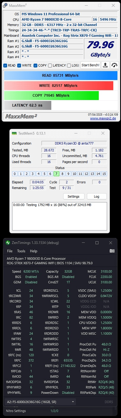

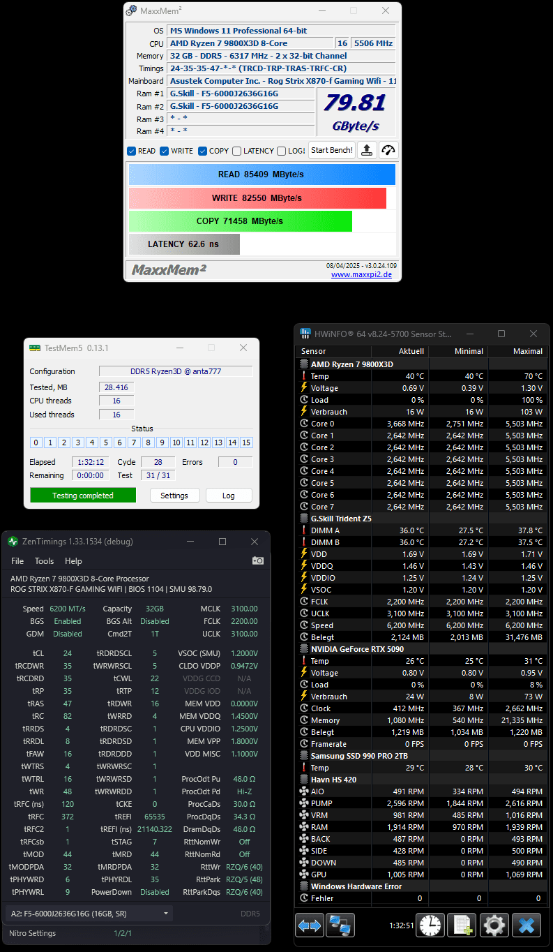

Ich weiß übrigens nicht was mit AIDA64 los ist, aber bei jedem neuen Benchmark Run kommen eigentlich immer andere Werte heraus, und ich bin mir nicht sicher, ob das Ganze auch so weit verlässlich ist.
Aber auf jeden Fall schon ein großer Unterschied zu den "Stock" Einstellungen...

Jetzt ist stundenlanges testen angesagt 😅. Und immer schön schauen dass der ram nicht über 55c warm wird. Dann wirft er fehler
Das mit dem "LAGACY" ist wie hier auch schon getestet worden ist vom Game abhängig und wird KEINE allgemeine einstellung zu geben. Selbiges gilt auch mit der Speicherbandbreite, manche bevorzugen es und geben mehr FPS mache interessiert das nicht.
So, I tested it in AC Mirage and AC Origins
With a 5090@ 3ghz
Whether Latency Killer was on or off, there was practically no difference 😅. I'll do some more tests soon. Unfortunately, I don't have time for more today.
Told ya
Da muss wohl jeder selber schauen, ob es für die Games die gespielt werden von Vorteil oder Nachteil ist.
Wenn es in meinen Competitive Games von vorteil oder egal ist, kann es bei mir aktiv bleiben.
