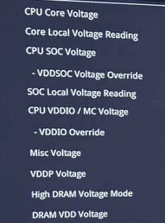

Ich komme aus der Intel Welt, MC, Memory Controller, ist für mich da die SA gewesen, hier eben die IO. Im Folgenden als CPU_VDDIO beschrieben, nicht zu verwechseln mit der VDDIO_MEM! Deswegen assoziiere ich den Memory Controller auch bei Ryzen mit der IO (input/Output -> Memoy)
VDD(2)_CPU (Top VDD_CPU, both) , VDDIO (AMD, maybe Intel if APU supply is not split), MC voltage
~ potentially LDO too, DQ Synchronisation voltage for data-path
// Influenced by procDQ Impedance (AMD), influenced by ODT-Groups (Intel)
// Will change between Board-PCB quality and user set Impedance settings.
// Standalone voltage-link from Substrate -> trough PCB -> DIMM-Slot.
// Matching Voltage is wrong. Connection to VDDQ_CPU exists.
// Suggestion ~ Can't exist. PCB x Sockel x CPU lottery variable.
// Should not be lower than SA/SOC but (A) drive topic.

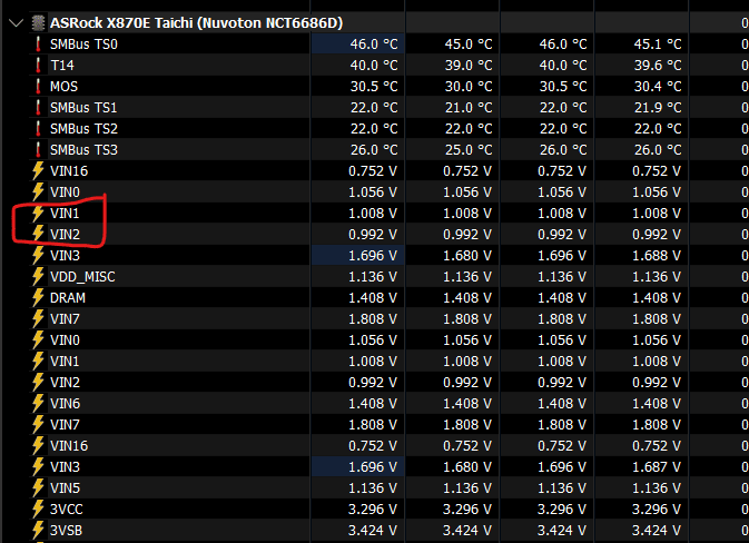

HWInfo bezeichnet die VDDIO auch als "Speicher-Controller" Spannung
IO ist für mich der Memory Controller, so wird er auch im BIOS bezeichnet
CPU VDDIO / MC Voltage
Ich hoffe aber, wir "streiten" uns hier nicht über Nomenklatur!

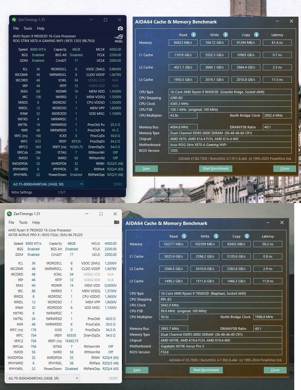

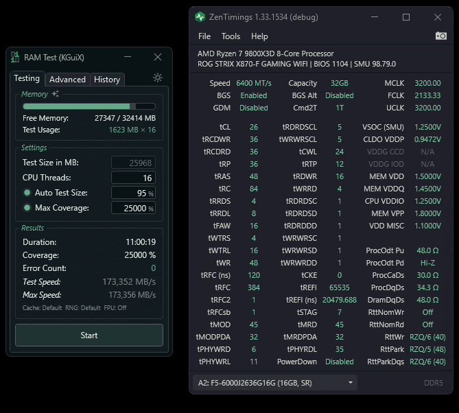

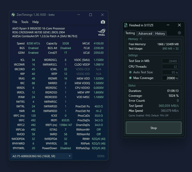

Servus, habe jetzt auch mein X870 Pro Ice von Gigabyte abgegeben, welches als Nachfolger zu meinem defekten X670 Pro X nichts taugt, da es nur ein 6-Layer-PCB hat im Gegensatz zum Vorgänger, welches 8-Layer besitzt. Somit ist ein 9950X3D und RAM auf 8000 nicht stabil zu betreiben. Ein Tausch auf das X870-A von ASUS (weißes Mainboard ist sehr wichtig) war relativ schnell stabil mit meinen Timings.

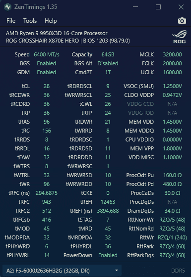

Frage hierzu allerdings, unter Gigabyte gab es den "High Bandwidth Mode" welcher damals den Read Speed im Aida Benchmark auf über 100K Mb/s brachte. Gibt es sowas Ähnliches auch bei ASUS? Oder eine andere Möglichkeit, welche man einstellen kann, um mehr Read Speed im Aida64 zu bekommen?
Ich habe mal anfangs versucht, eine Frequenz von 8400 hinzubekommen, mit einer Änderung von tRFC auf 704 & tWTRS auf 7 und tWTRL auf 24 ging sogar anfangs stabil durch, allerdings scheitert es wohl thermisch nach 4 Stunden bei Anta777s Ryzen 3D config, weil ich sogar für CL 38 eine VDD von 1.65v brauche und das nicht mal mein Jonsbo Ram Kühler richtig gekühlt bekommt (70°C+).
GDM Off gehe ich die Tage mal an, ist aber genau wie beim Vorgänger 7950X3D mit dem 2x 24 GB Kit ein absoluter Krampf, um das stabil hinzubekommen. Selbst hier mit GDM Off bin ich bei einem Read Speed von 98K MB/s in Aida.
Karhu Speed ist mit dem 9950X3D bei 315K Mb/s, damals 7950X3D 310 Mb/s, mit dem High Bandwidth Mode und ohne 300 Mb/s.

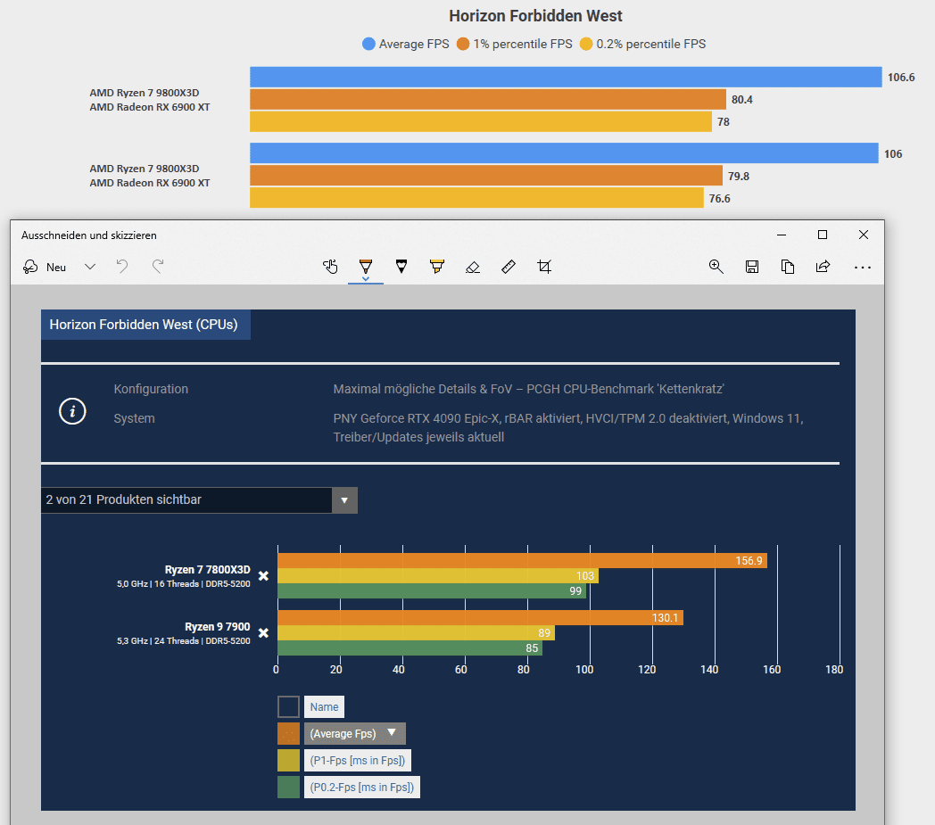

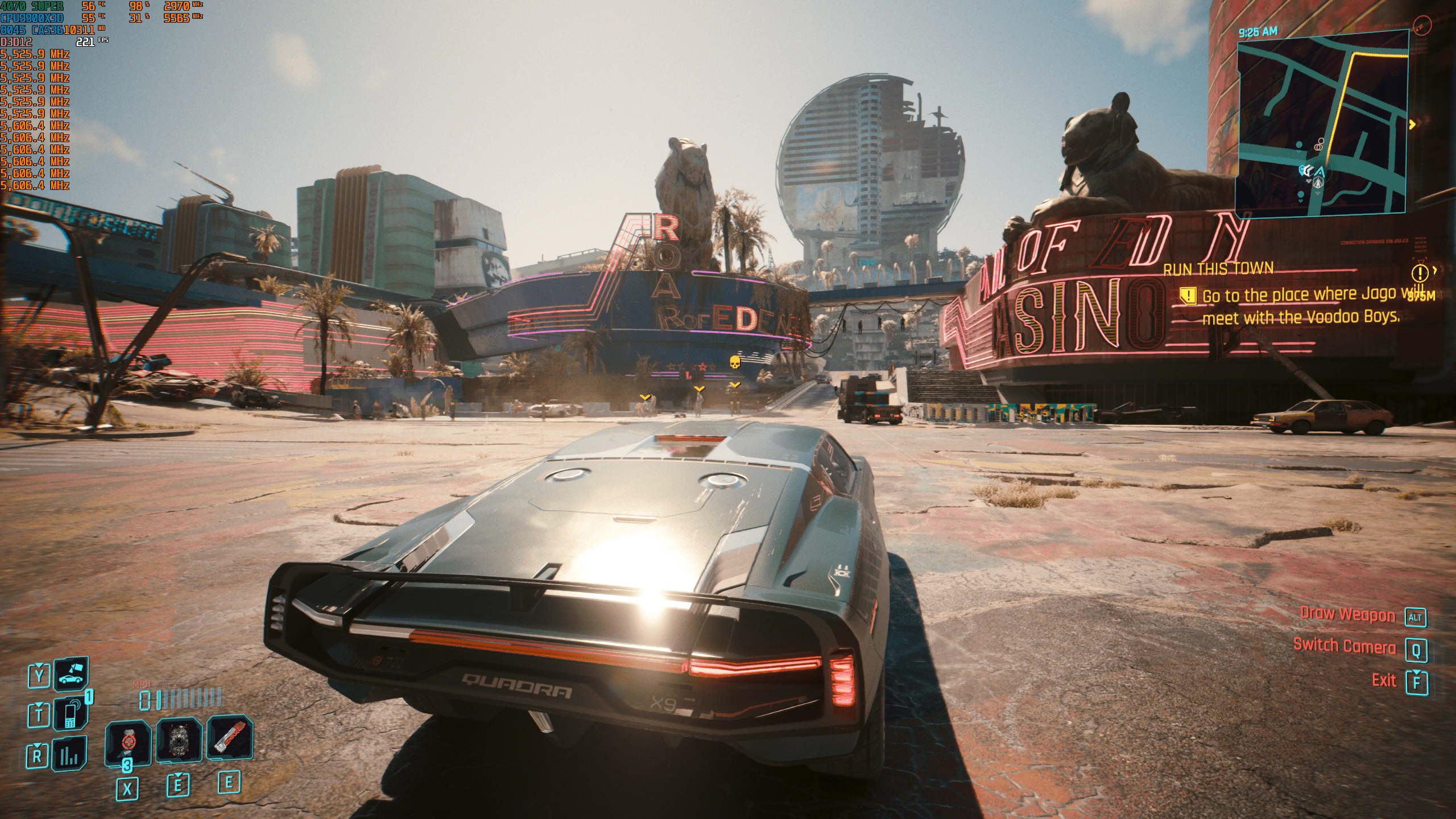

Und jetzt mal was anderes als die synthetischen Benchmarks.
Ich hatte vor gut ner Woche ja mal zwei Settngs ausgelotet, 6400-26/2200 und 6000-26/2200. Beide waren was Aida64, MaxxMem2 und Ropbench angeht, ziemlich ähnlich performant, aber eine Frage bleibt da weitgehend unbeantwortet, wie verhält das sich ingame. Da ich grad Forbidden West spiele, hab ich mir den mal vorgenommen. Die PCGH Szene und deren Settings mal angesehen, repliziert und so jeweils dreimal abgelaufen. Die PCGH hatte vor einem Jahr natürlich keinen 98X3D, die hatten nur einen 78X3D. Was mich jetzt aber mal interessiert, waren die P01 FPS im Verhältnis zu den durchschnittlichen FPS.
FPS: P01 AVG Ratio
PCGH 78X3D 103 157 0,66
6400-26/2200 80,4 106,6 0,75
6000-26/2200 79,8 106 0,75
Also mal die erste Frage geklärt: meine beiden Settings 6400 vs. 6000 performen nicht nur in den Synthetischen annähernd identisch, sondern auch in einem Spiel.
Zweite Frage ist, ob das jetzt "gut" ist, wa sich da bei mir hab. Ich würde mal mit Konsens rechnen, wenn ich sag, dass die P01 nicht zu weit nach unten außreissen sollen. Und das würd ich sagen, hab ich mit dem 98X3D deutlich besser als PCGH mit dem 78X3D vor einem jahr hinbekommen. Aber klar, meine neuere CPU ist etwas performanter, wobei aber deren Testsystem generell mit ner 4090 besser aufgestellt ist, wie meine 6900 XT (hier komplett @stock).
@webmi der RedF hält ja auch recht viel von dem Ropbench und dessen Latency Benchmark. Hast du dazu auch ne Meinung? Ich schau mir den jetzt auch normal immer mit an.
__________________________
FPS: P01 AVG Ratio
ich verstehe deinen Benchmark nicht. Muss ja GPU Limit sein wenn die 156 und 103 schaffen mit einem 7800X3D und du nur 106
@NightFly2
Hast auch wieder recht. Ich wollts mal vergleichbar zur PCGH, aber da bin ich im GPU Limit - auch noch bei 800x600. Gut, muss ich den GPU mal ein paar hundert Watt mehr geben und schaun, ob ich aus deren Limit überhaupt komme.
Edit: GPU Limit so gut wie nicht zu verlassen. Bei 3.100 MHz auf der GPU schmiert die 6900 XT ab.
Gut, ich sehs ein, das war nix.

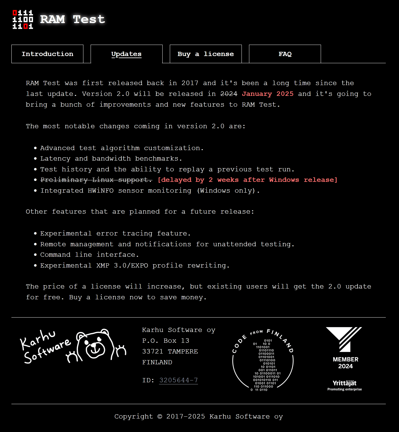

Mit keine Drohungen bitte meinte ich tatsächlich die Finnen, die ja schon länger Updates ankündigen, die aber leider bisher nicht kommen, zum wiederholten mal.

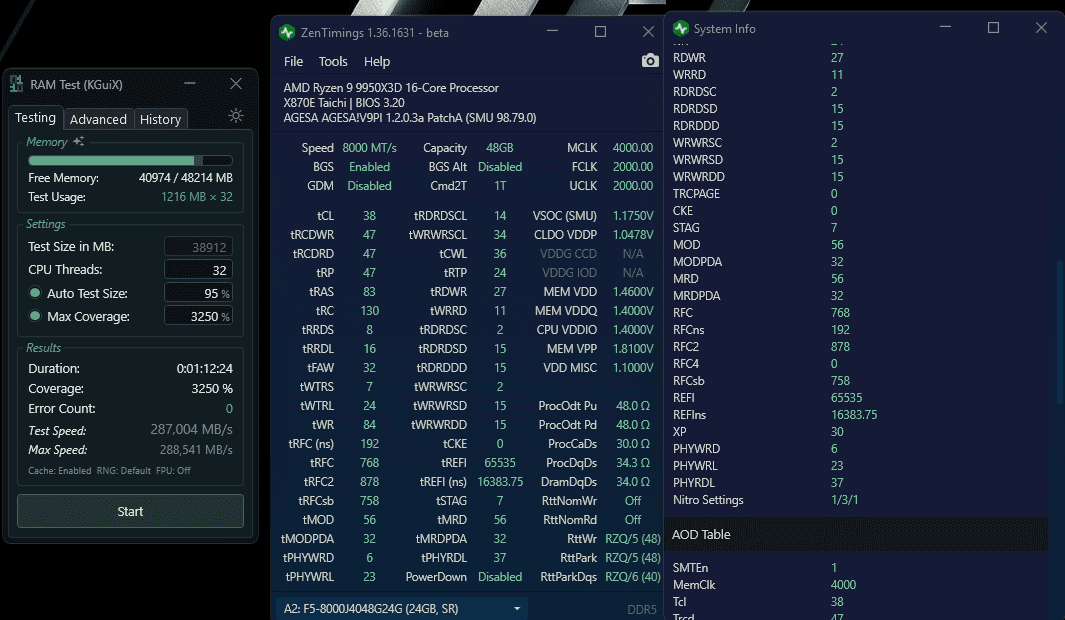

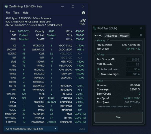

8000 auch mit GDM off laufen. Es braucht zwar deutlich mehr Arbeit, gerade die Terminierungen sind einfach von Asus viel zu stark.
Erstmal mit low Voltage angefangen, bevor ich den Takt steigere.
