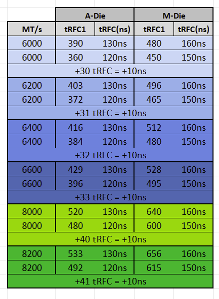

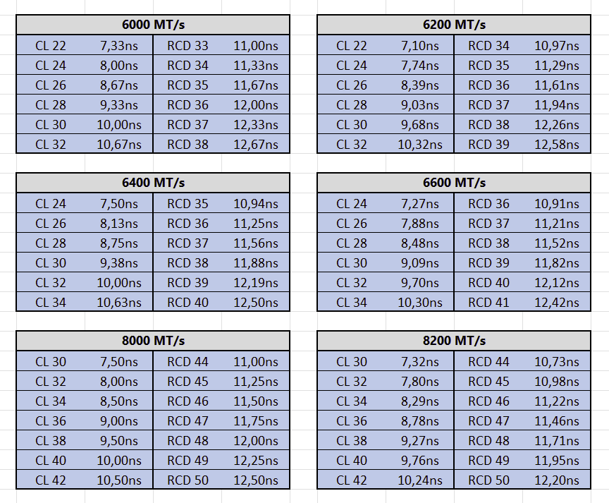

Hat die Excel Tabelle seit eh und je einen Fehler oder sind alle Hersteller doof?
Ich habe mir mal zwei Bilder als Bsp. gesucht:
Die Tabelle wirft mir für die roten Zahlen immer kleinere aus als für grün, auch in den Buildzroid Videos sind die tRD Werte immer größer als tWR.
Auch mein Bios egal ob Standard oder Expo Profil setzt auf Auto die Werte genau umgekehrt im Verhältnis.
Weiter wurde bei tWRWRSC_L min auch eine Delay Zeit gelöscht wie man noch immer an der Formel sieht, da wird noch immer was dazu gezählt was nicht mehr da ist. In meiner Uraltversion steht da jedenfalls noch +1.
Kleine Fettnäpfchen bei den trfc werten, die ja nicht genutzt werden *hust* Wenn man schon groß schreibt "muss ein vielfaches von sein, nur in XY Schritten", dann kann man nicht stur durch eine ewig lange Kommazahl teilen und dann die letzten Stellen abschneiden. Da rundet man eben auf das Vielfache was gefordert wurde und dafür hat man eine Funktion!
=MROUND(a/b; 32) so würde man es in LibreOffice machen. Dann kommt man auch auf exakt die Werte die so ein dummer Bioshersteller nutzt! Mit MRound, könnte man auch weitere kleiner Fehlerbeheben, die der Speichercontroller dann nicht korriegiern müsste weil man falsch gerundet hat ;-)
Wer sich mal durch die Gallerie klickt wird sehen wer blind die Tabelle bis heute nutzt oder wer beim Fachmann abgeschaut hat, bzw. einfach seine Defaultwerte im Verhältnis nach unten gedrückt hat ;-)
Bei der Vorauswahl wo man angeben soll ob Dual oder Singleside RAM ... aua bei den Standartwerten. Eventuell mal ins SPD schauen, solche Werte werden nicht Grundlos in "ns" dort angegeben. Das sind keine "nCK" Werte! Also haben wir hier auch wieder eine Taktabhängigkeit die in keinster Weise berücksichtigt wird! Darum passen die auch die hinten und vorne nicht mehr wenn man den Takt höher stellt, die müssen dynamisch mitwandern! Die ganzen Werte sind in der JEDEC durch eine absolute Zeit begrennt, die bei keinem Takt überschritten werden darf. Nimmste für die Tuning Fraktion eben -30% oder 50% z.B. als Basiswert vom max. und lässt das ganze Taktabhänghig je um 1 z.b. steigen, kannste sogar in kleinen Gruppen mit 3-4 Takten machen. Ist doch keine Problem so was richtig zu machen. Einen Ähnlichen, wenn auch nur einen Schönheitsfehler weil damit nicht gerechnet wird, hat man auch bei den ns anzeigen vom RAM mit der Ampelfunktion. Der Bezugspunkt ist nicht nur der Takt, Trefi ist eine Variable also muss auch die in die Formel! Hat der Typ von Zentimings aber auch bis heute nicht kapiert.
X Anteile tRFC vom tREFI Kuchen bei Takt X sind ns. Auch hier kommt man wie durch ein Wunder auf die so manche Minimalvorgabe im SPD und nicht auf erfunden Phantasieangaben.

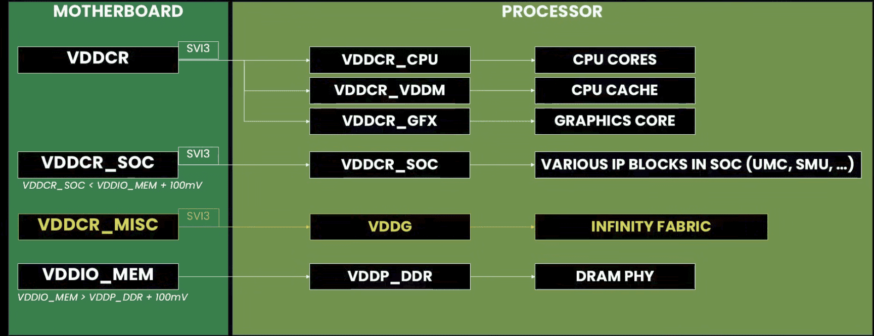

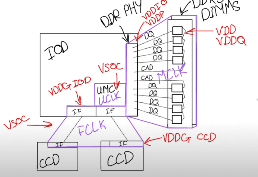

FCLK braucht kein VSOC, damit es funktioniert. VDDG ist die Versorgungsspannung. Eine zu niedrige, oder aber auch eine zu hohe SOC Spannung sorgen meist für Probleme. Bei mir sind 2200 im Bereich 1-1,3V stabil.

Vsoc und VDDG laufen als getrennte Spannung. Basis für die VDDG-Spannung ist die MISC-Spannung, sprich VDDG kann nie höher sein als MISC. Stellst du VDDG höher ein, wird entweder MISC mit überschrieben oder VDDG wird auf max. MISC begrenzt. Hängt von Board und BIOS ab wie das gehändelt wird. Da man VDDG-CCD/ IO im Betrieb leider nicht auslesen kann, muss man sich auf das verlassen, was man im BIOS einstellt. Daher würde ich MISC-Spannung immer im Auge behalten.
Laut meinem Board ist die typische VDDG-Range: Low 0,835v bis High 0,950v. Für FCKL 2200 hab ich damals bei 1,000v angefangen und immer weiter runtergetestet. Bin letztendlich bei 0,930v gelandet, was seit Monaten stabil läuft. VSOC-Spannung hatte ich in dem Zusammenhang nur gehört, dass eine hohe VSOC schlecht für hohen FCKL sein soll. Ich kann's bei mir nicht wirklich bestätigen. Von Vsoc 1,060v bis 1,300v läuft FCKL 2200 bei mir ohne Probleme.

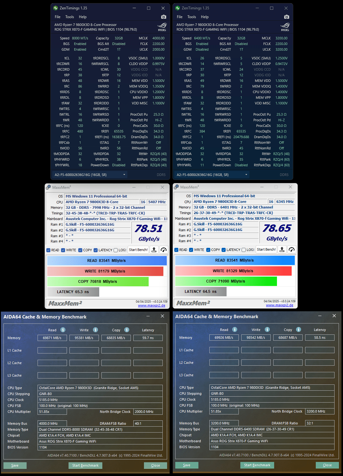

Wo wir gerade beim Wiederholen sind: An der Stelle kann man nochmal das Thema "Timings vs. MemSpeed" aufgreifen, welches vor kurzem auch in dem ein oder anderen Beitrag aufkam. Dann haben wir gleich alles abgefrühstückt.

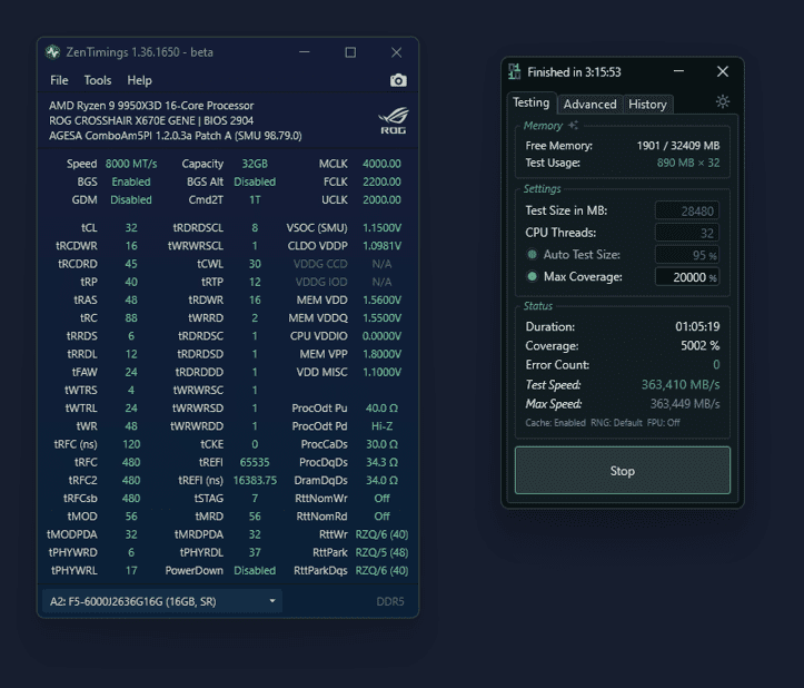

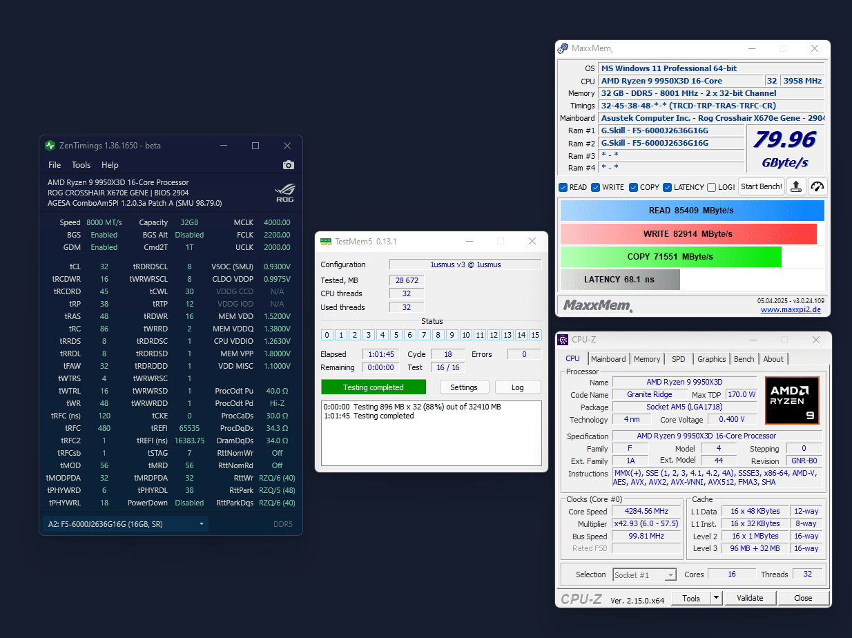

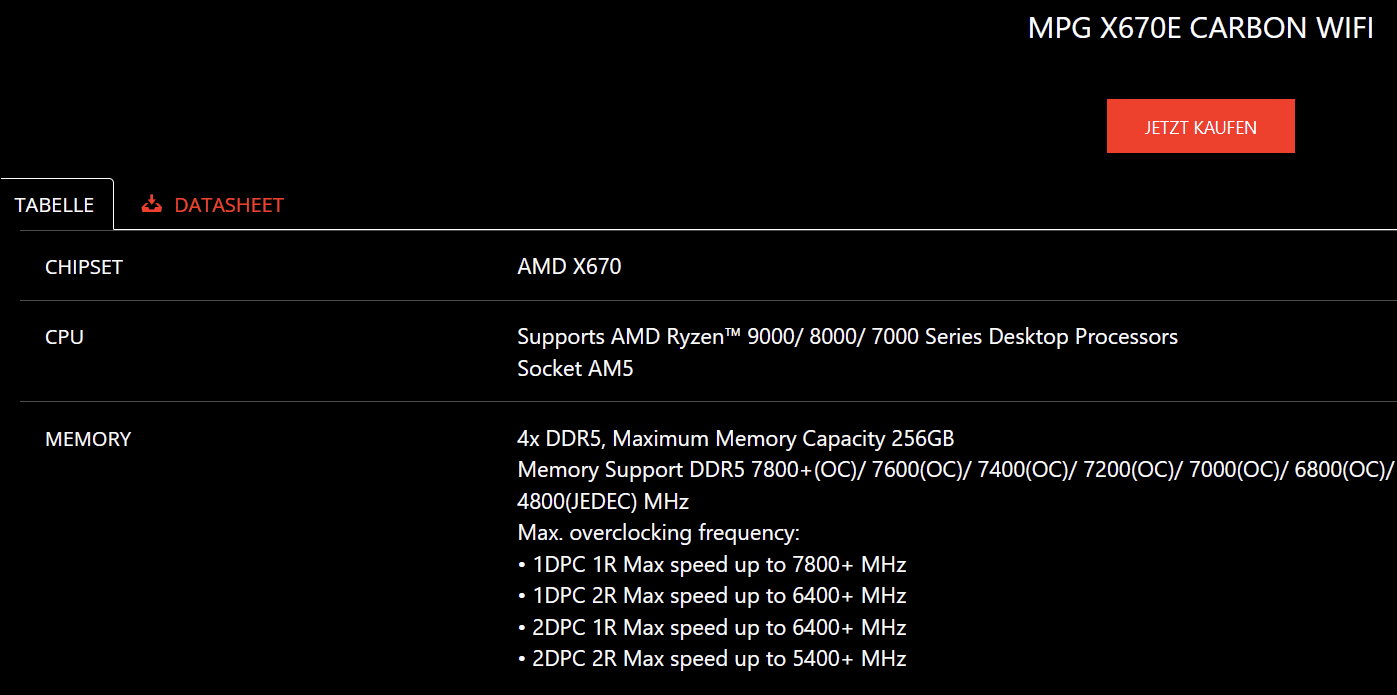

@seppelchen übrigens, was MSI zum X670E und X870E Carbon WiFi sagt:
DPC = DIMM per Channel
Will damit nur sagen, dass für 8000 MT/s man evtl. etwas Glück braucht und andere Boards evtl. besser geeignet sind. Bis 6600 im 1:1 kann man wohl grundsätzlich nicht meckern.

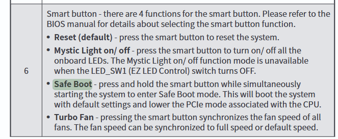

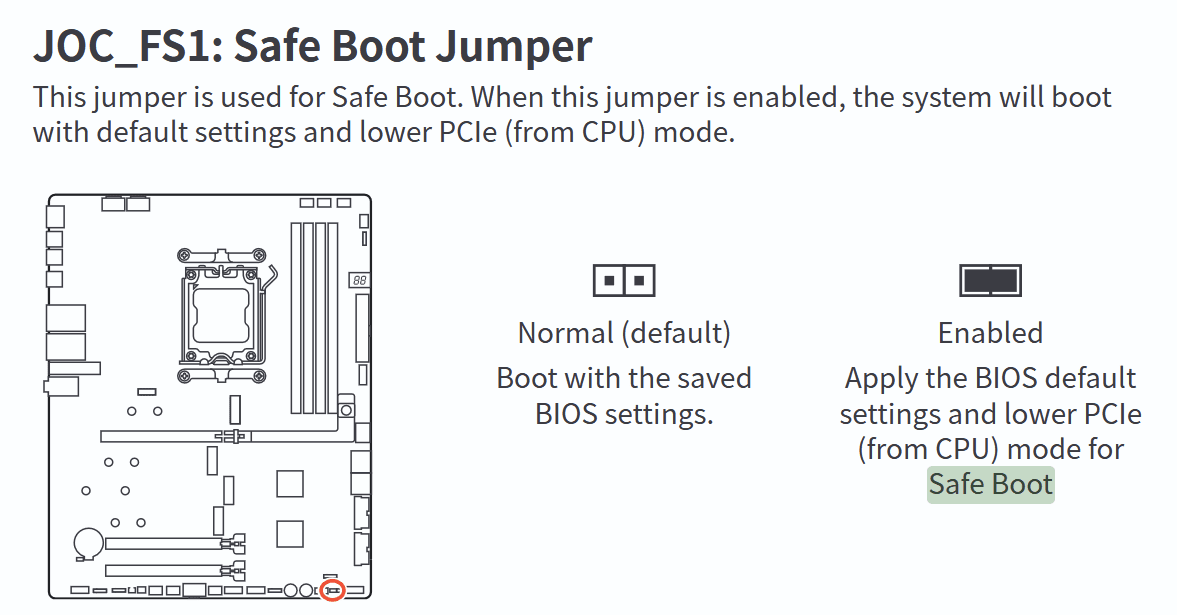

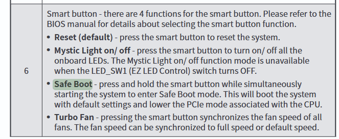

Gibt es bei AMD eigentlich auch Safe_ Boot? Bei meinem z390 Apex war es immer so das Wenn er es 5 mal oder so nicht trainieren konnte , startet er Safe_boot (wendet vorübergehend sichere Einstellungen auf das BIOS an, während jegliche übertakteten Einstellungen beibehalten werden, sodass Sie die Einstellungen ändern können, die den Startfehler verursachen) . Bei dem x870 e Hero muss ich immer die CMOS Clear Taste drücken .

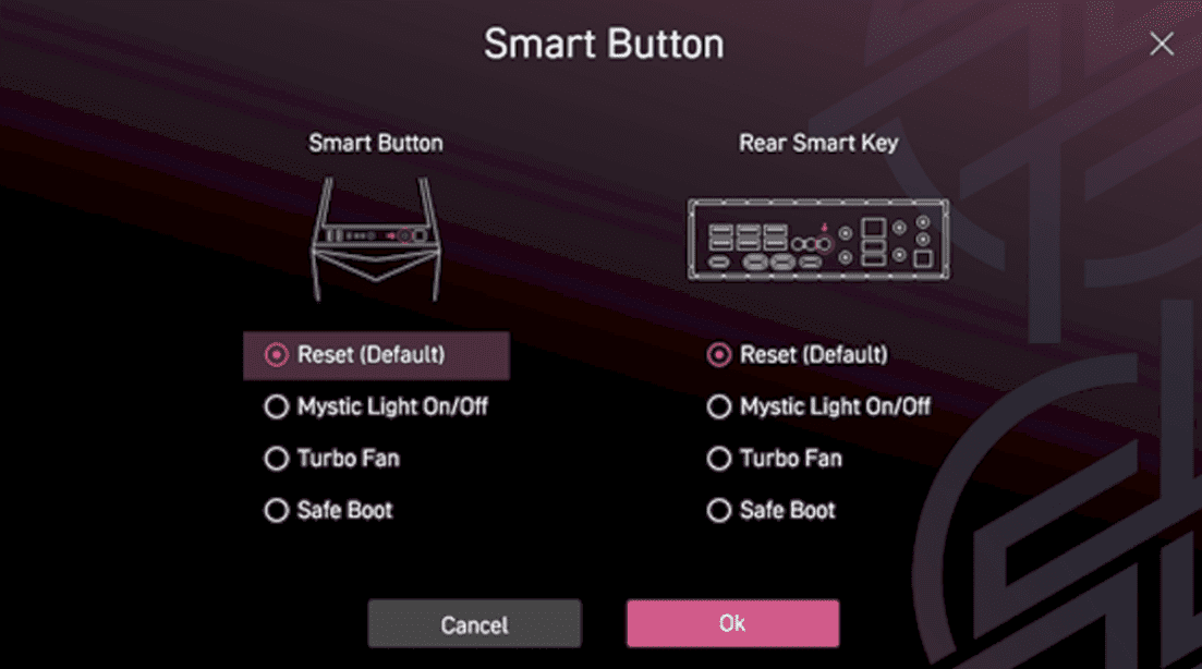

Also beim X870E Carbon Wifi kann man dafür eine Taste am IO/ Front-IO oder nen Jumper belegen und mit ner Tastenkombination es dazu zwingen: (falls das damit gemeint ist)
Ich kann aus Erfahrung mit dem Board sagen das belegen der Rear Taste so gut wie gar nicht Funktioniert, Leider.
Hast du es so gemacht wie in der Anleitung? Safe Boot einfach auf den Smart Key legen macht auch nicht viel.

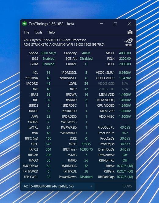

FCLK 2200 und das ist mit weniger als 1V stabil?
Bei meinem aktuellen 7600er Setting ist RDRDSC_L auf 5 (laut Tabelle) nicht möglich - kein Boot.

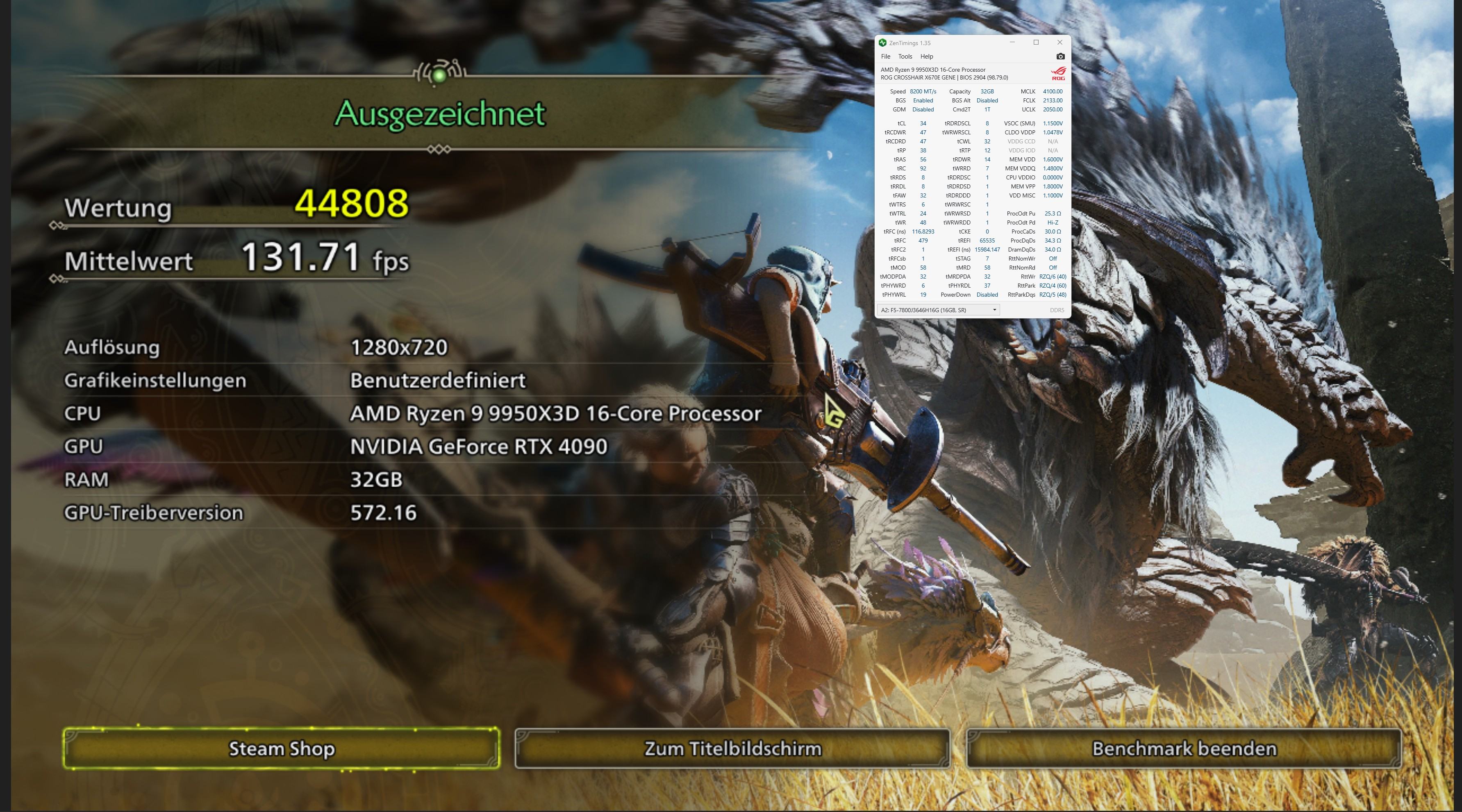

@seppelchen Ja, ich habe quasi VSOC so lange angepasst, bis meine GFLops Werte in Linpack gleich blieben bzw. eine minimale Abweichung hatten. Das war dann bei 0.960v zusätzlich habe ich mit Prime95 - Large FFTs die Stabilität getestet sowie Aida64 Stresstest. Das war ganze war notwendig, da ich aufgrund von Nitro 1/3/1 jedes Mal freezes hatte bei einer Vsoc über 1.050v.
Komisch ist nun, dass seitdem ich BGS auf Swap APU habe, sogar eine VSOC von 1.20v ohne Freezes funktioniert. Mein 9950X3D ist echt merkwürdig.

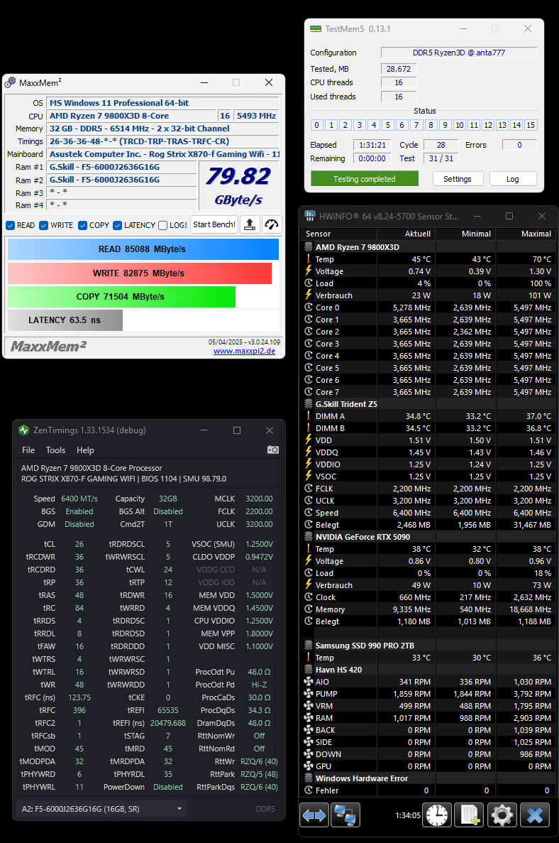

@Vince96 Danke für die Timings, ich habe alles übernommen, außer Trfc bei 640 gibt bei mir kein Boot. Hatte es auf 672 gelassen. Testmem 5 mit Ryzen 3D war jetzt 7 Stunden Stable. Eben habe ich mal Karhu probiert und direkt nach 20 Sekunden einen Error bekommen. Wenn ich mit der Vsoc spiele dann halte ich knapp 10 Minuten durch aber dann ist auch Ende. Y-Cruncher mit VT3+VST haut direkt einen Error raus.,

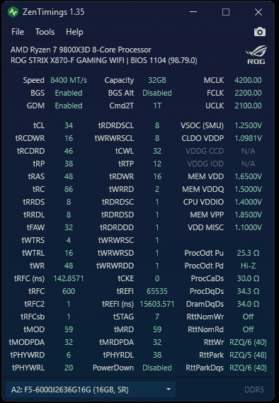

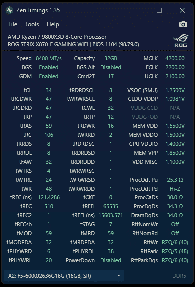

Lade mal nur XMP und schaue, ob es läuft. Dann starte am besten von vorn, irgendwo ist ein Fehler bzw. eine Einstellung die wohl dein IMC nicht mag.
Ich habe auch etliche Versuche gebraucht bis es mal bei 8000 durch alle Tests durchgelaufen ist, ohne Fehler auszuspucken.
@Vince96 Der Fehler ist eigentlich nur auf BGS → Swap APU zurückzuführen. Expo normal oder deine Timings mit BGS auf Auto laufen problemlos. Sind dann halt eben natürlich langsamer.
