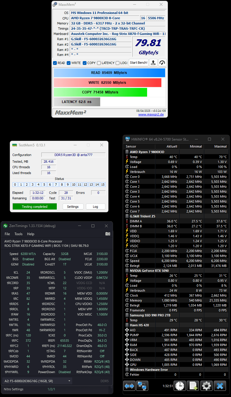

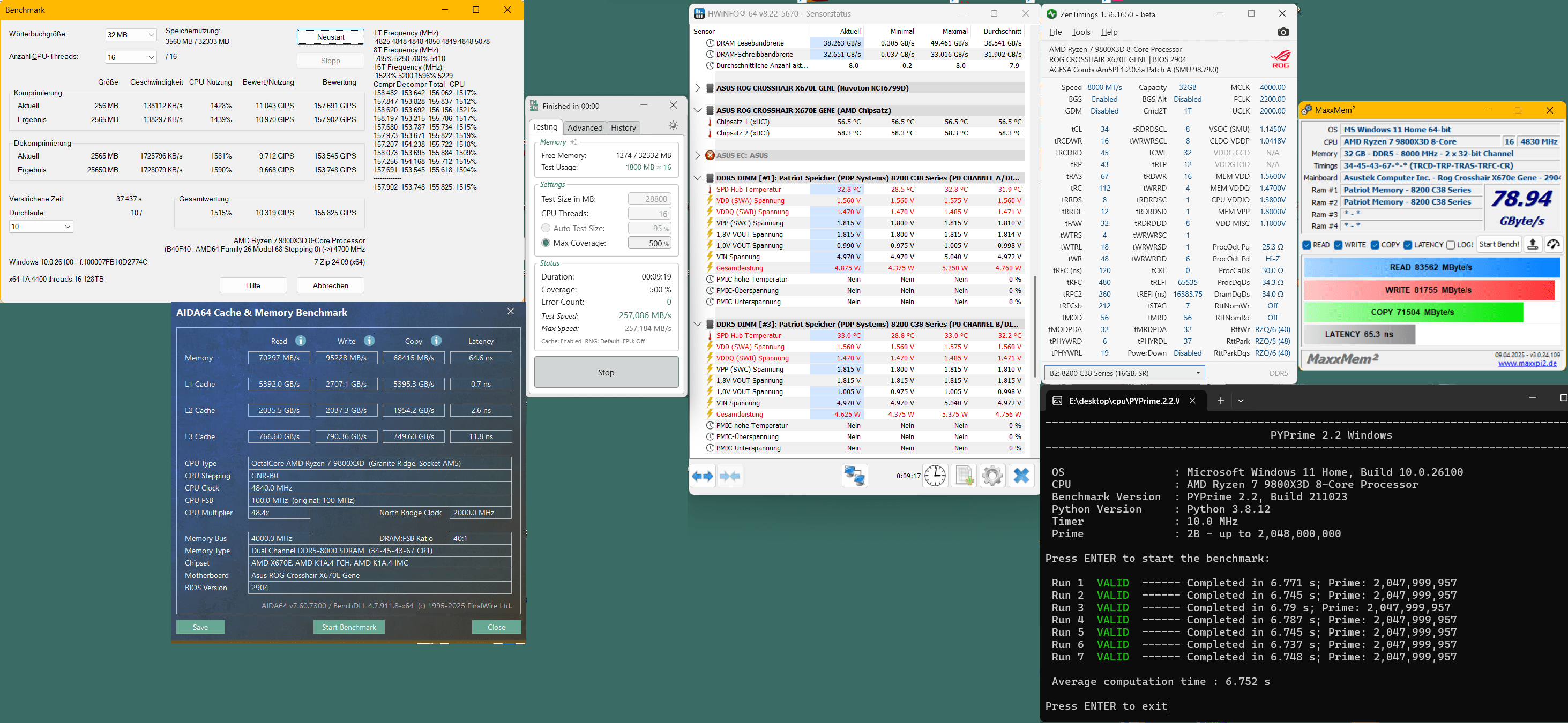

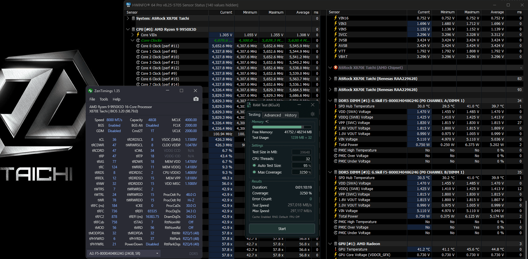

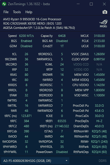

Mehr geht nicht mit der Spannung bei den Temperaturen für 24/7
SCLs = 4 = Error
RCDs = 34 = Error
RRDs = 6/6/24 = Error
Nitro = 1/2/0 = Error
Das ist jetzt as tight as it gets!
Das liegt jetzt mit den anderen BIOS .CMO Profilen (8000C32, 6400C26) auf dem Stick um es jederzeit wieder herstellen zu können.
Man könnte, was noch nicht passiert ist, hier lediglich noch die VDDIO und VSOC ausloten, die sind noch nicht auf lowest possible, der Rest ist in diesem Screen min-maxed.
Ich denke mit 5500 Mhz 98X3D bei 2200 FCLK mit den 6200 Mhz DDR5 bei CL24 ist das ein ganz schönes 1:1 1CCD Setup geworden, mir gefällts. Ein realistisches & ungeschöntes 24/7 Setup, leise und kühl.
Evtl hat ja jemand Kontakt zu ASUS und kann mir eines der X870E APEX für weitere "Rekorde" vermitteln, ansonsten bitte gerne nachbauen, BIOS Profil.TXT attached!
Würde noch 6-8-24 probieren. War zumindest auf den B650 & X670 am schnellsten mit Hynix A-Die. SCL ist untere Grenze schon immer 5 gewesen (GDM off), mehr kann der UMC nicht verarbeiten.
RCDs skalieren kaum, bis gar nicht mehr mit Spannung & sind stark temperaturabhängig.

SCLs 4 (GDM OFF) war mit 6000C24 möglich, ebenso lief das mit 620028 damals mit SCLs 4 glaube, auf 6200C24 ist ihm das zu viel.
RCD 34 ging mit 6000C24 ebenfalls und hat durchaus einen kleinen Latency Boost in MaxxMem gezeigt, wenn auch nur sehr klein.
RRDs gingen mit 6000C24 ebenso noch besser, bei 6200C24 entschärft, wobei das immer noch ziemlich gut ist was ich da habe, sind aber ja immerhin auch 1.70vdd

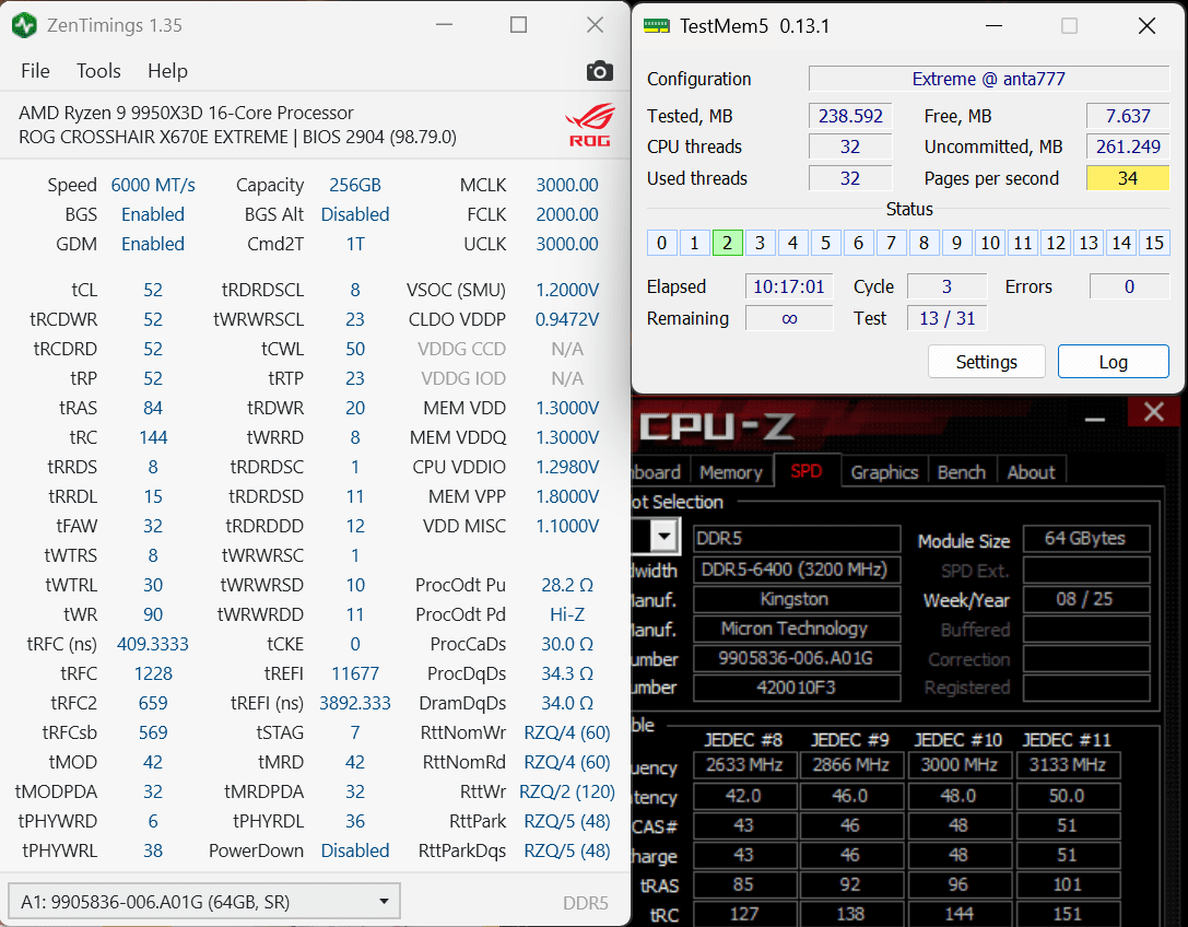

Würde jetzt einfach mal behaupten bei mir sind 256GB@6000Mhz jetzt stable, auch wenns nur 2,5 Cycles im TM5 anta extreme sind. Als nächstes mal schauen ob auch Richtung 6400 was geht und dann noch die Timings anpassen. Dann bis in paar Wochen wieder :p.
Der Tipp von @webmi mit 1x Burst Length hat das Memory Training von 20min auf 5 min verkürzt.

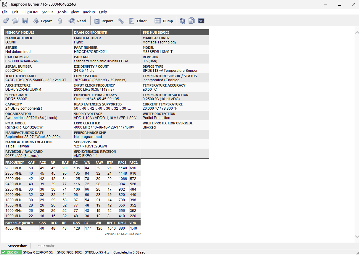

eventuell mache ich etwas falsch, allerdings bekomme ich mit dem Thaiphoon Burner nix vernünftiges raus. Eventuell sind die Sticks auch zu neu oder es gibt Probleme weil sie im Bypassmode laufen? (Ist bei jedem der 4 SPDs das gleiche)
Sorry für die späte Rückmeldung. Du musst die Speicherintegrität ausschalten unter Windows bzw. den Virtualisierung im Bios ausschalten.
@Vince96 Speicherintegrität habe ich von Anfang an ausgeschaltet, gerade eben nochmals im Bios die Virtualisierung ausgeschaltet und bekomme trotzdem das gleiche im Thaiphoon Burner angezeigt.

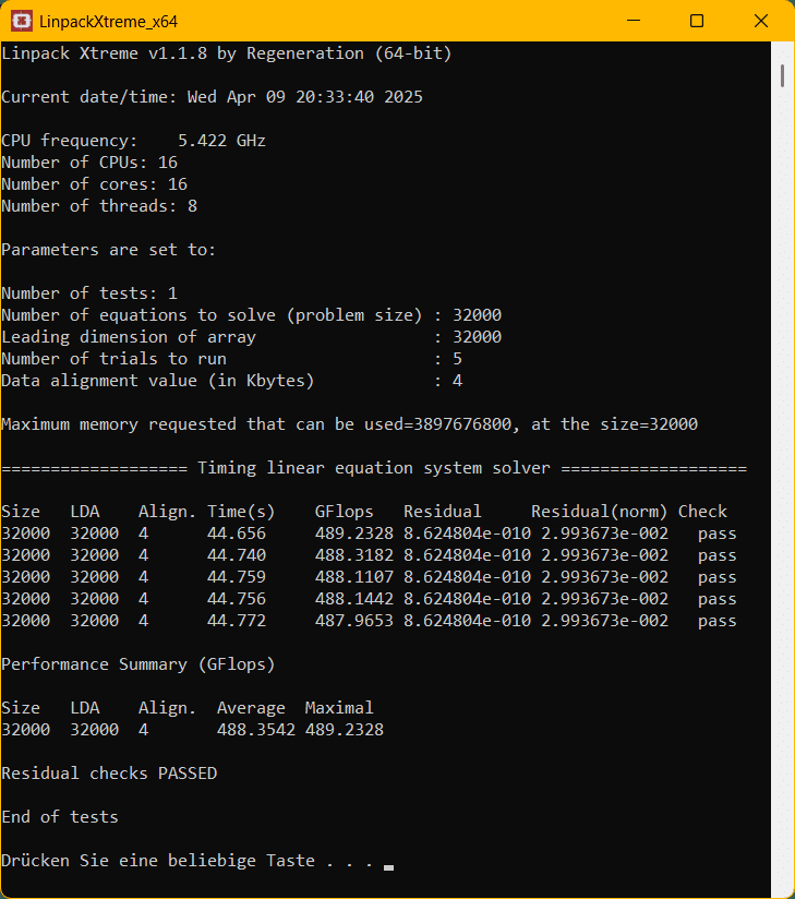

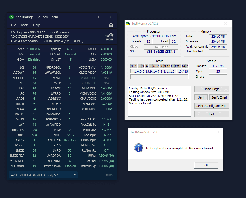

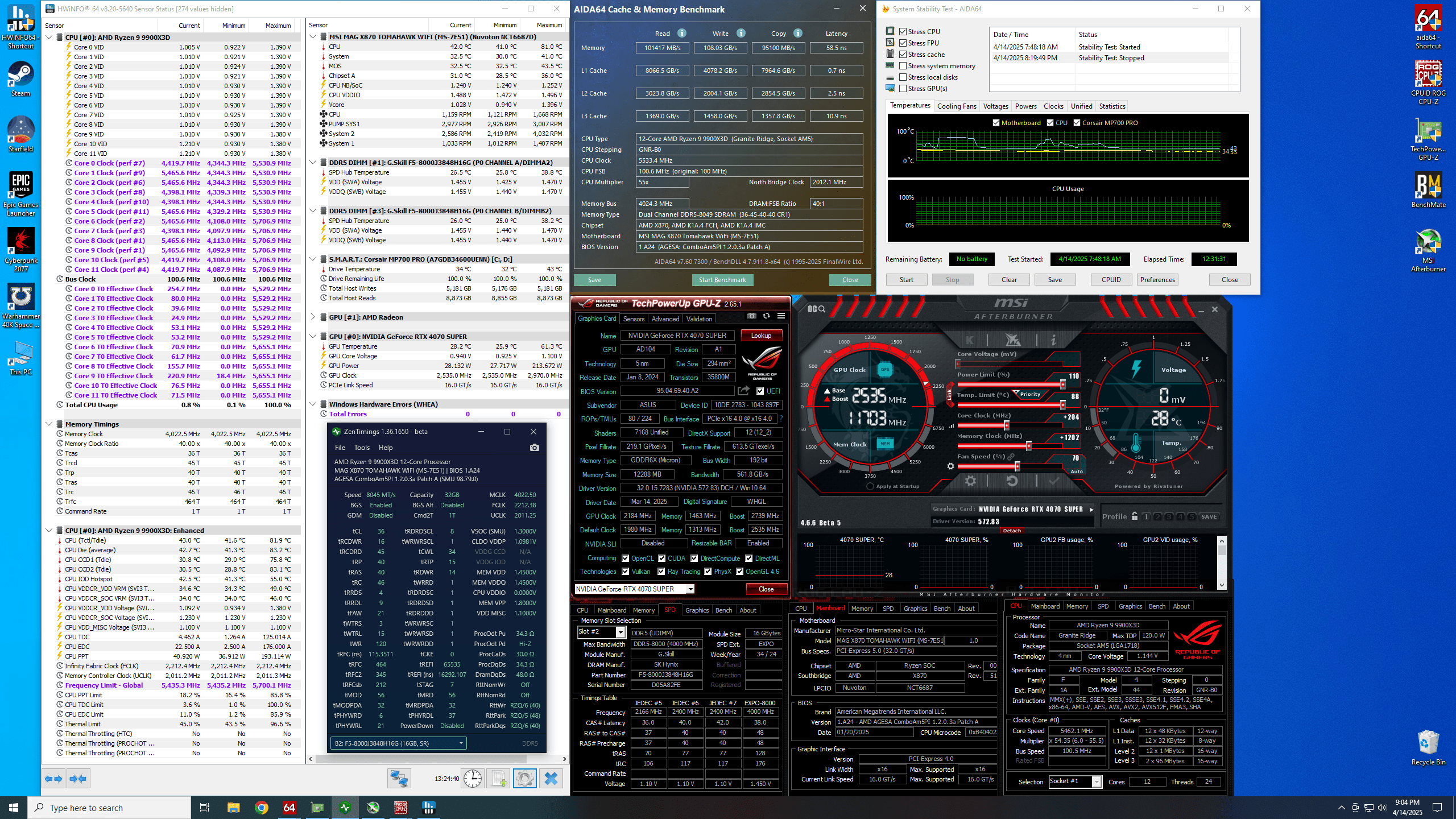

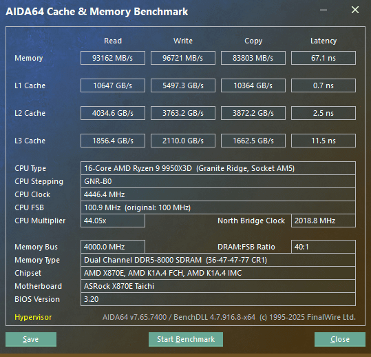

Hier sind zwar alle auf dem CL26 Trip, aber ich hatte wieder etwas Lust zum Testen und wollte wissen, was das Lexar Kit bei 7600 so macht (lief ja bei mir mit 6400 CL30 @ 1,35V). VSoc lief auf Auto, da muss ich noch ran.
Morgen werde ich noch RDRDSC_L 5 testen und dann mal sehen wie sich die Riegel im Normalbetrieb ohne aktive Kühlung verhalten. Dann entscheide ich ob es bleibt oder wieder 6400 eingestellt werden. Ach ja, in Aida64 sind die Durchsätze so natürlich besser, die Latenz fällt ca. 2ns höher aus ~66,5).
Jetzt ärgere ich mich schon fast, nicht doch das 8000er Kit nochmal genommen zu haben. Weiß nicht, was mit dem ersten schiefgelaufen war... Nur weil es heute so easy ging, aus Neugier.

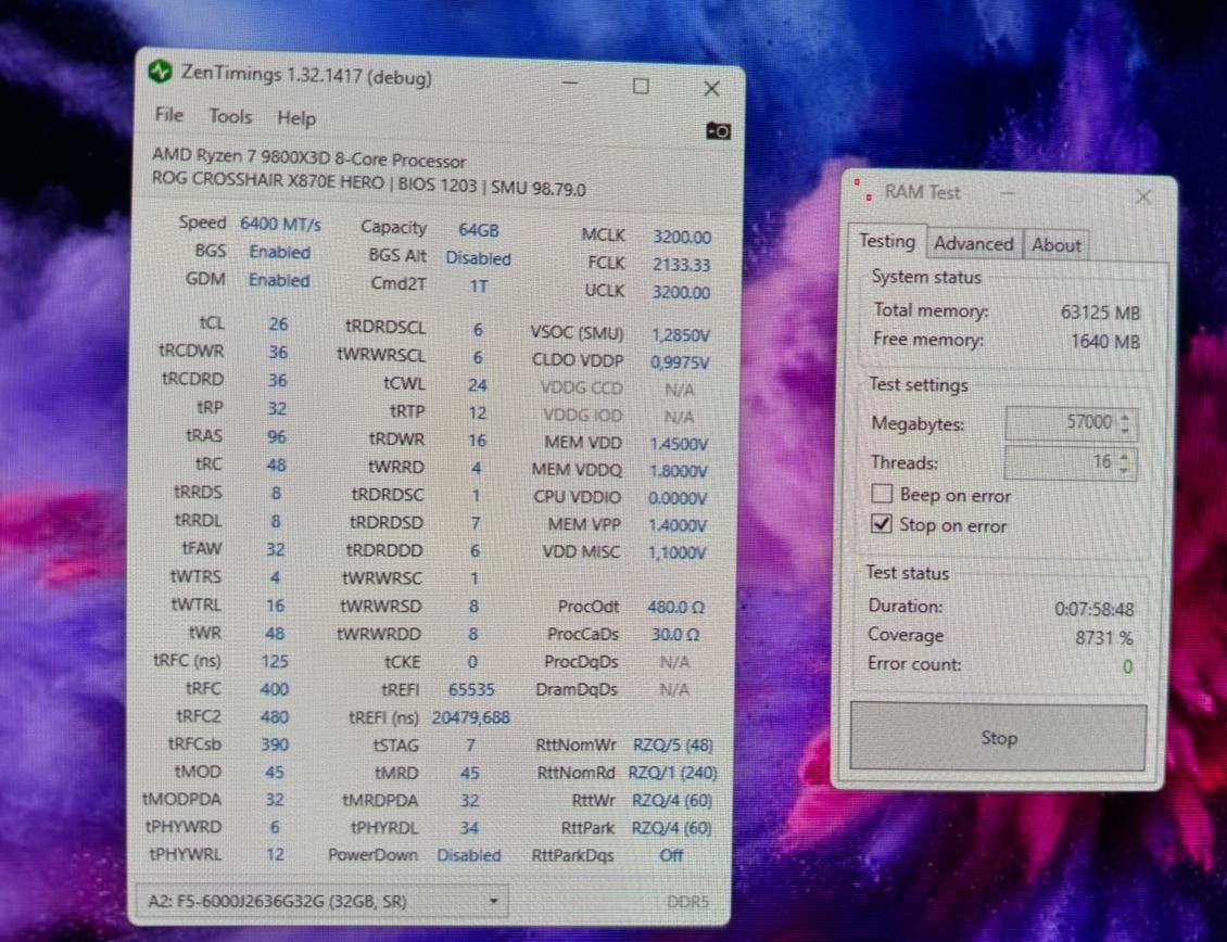

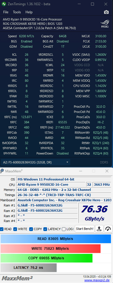

Habe jetzt mein g.skill 64gb 6000 cl26 endlich mit 6400 cl26 ans laufen bekommen. Natürlich muss daran noch optimiert werden, ist glaub aber fürn 64gb Kit schonmal nicht übel 🤗
Mem vddq sind 1,6 volt. Werden komischerweise 1,8 in zen Timings ausgelesen
Haben Sie die Mem-VPP- und Mem-VDDQ-Spannungen verwechselt?

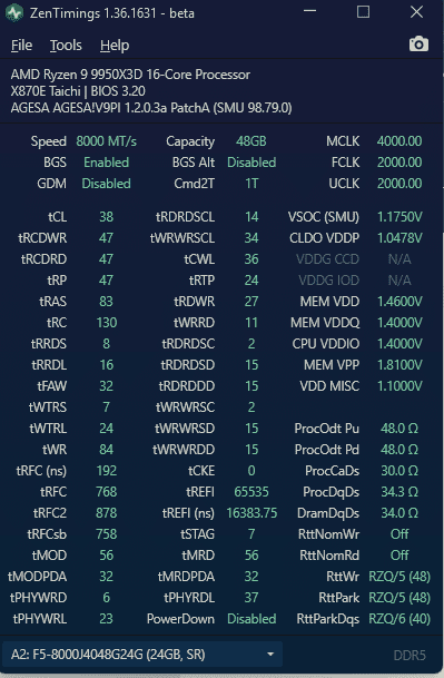

Hallo, muss nochmal um Rat fragen.
Seitdem ich BGS auf "Swap APU" gestellt habe, habe ich nun meinen gewünschten Read-Speed in Aida64, allerdings scheitere ich daran, die Option "Swap APU" Stable zu bekommen. Anta777 mit der Ryzen3D Config läuft problemlos 12 Stunden durch, auch andere Ramtests bestehen problemlos, aber in Karhu oder Y-Cruncher (VT3+VST) bekomme ich innerhalb von 5 Minuten direkt einen Error, somit liegt es hier wohl am IMC. Das Ganze ist wirklich seit "Swap APU" ohne läuft alles problemlos.
Ich habe wirklich jetzt allerlei Kombi durch wie Vsoc hoch oder runter, VDD/VDDQ hoch oder herunter. Bei VDDQ habe ich mal von 1.340v auf 1.400v (1.440v - sofortiger error) angehoben und konnte in Karhu 5 Stunden sogar passen, dann habe ich einen Reboot gemacht und das Ganze wiederholt und bekomme direkt nach 5 Minuten einen Error. Ich stehe hier gerade echt auf dem Schlauch und verstehe das Ganze nicht.
Hat jemand eine Idee, was ich noch probieren könnte?
Danke im Voraus.

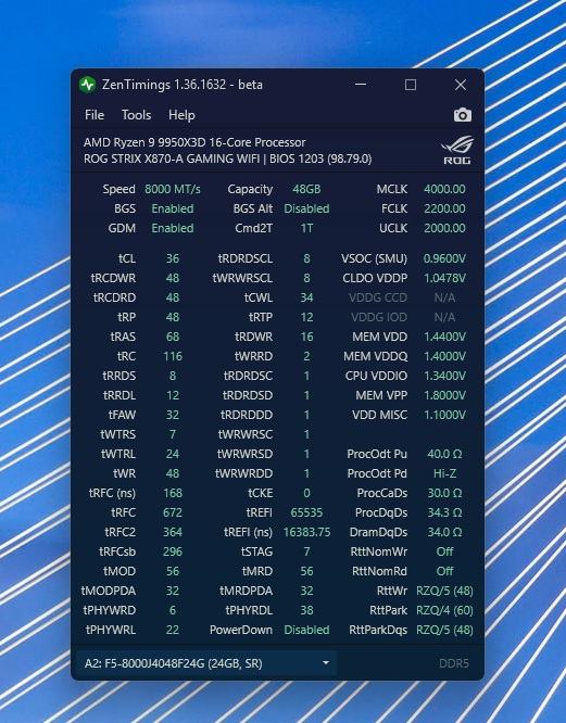

Habe seit ein paar Tagen die 24GB wieder drin. Obwohl alle bisherigen Benches im Vergleich zu meinen A Gskills 6400 langsamer sind, scheint das OS schneller zu reagieren - oder ich habe einen neben mir her laufen....
Edit: dieselben M Sticks mit einem 9950X und älterem Bios brauchten für´s Training >3 min, nun 1,5 minuten
Danke im Voraus.

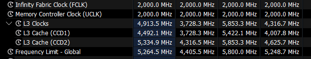

FCLK 2200 und das ist mit weniger als 1V stabil?
Bei meinem aktuellen 7600er Setting ist RDRDSC_L auf 5 (laut Tabelle) nicht möglich - kein Boot.
Ja M-Die ist langsamer. Lass am besten den GDM bei M-Die eingeschalten. Erspart dir nur Kopfschmerzen auf kurze oder lange Zeit.. :)
FCLK braucht kein VSOC, damit es funktioniert. VDDG ist die Versorgungsspannung. Eine zu niedrige, oder aber auch eine zu hohe SOC Spannung sorgen meist für Probleme. Bei mir sind 2200 im Bereich 1-1,3V stabil.
