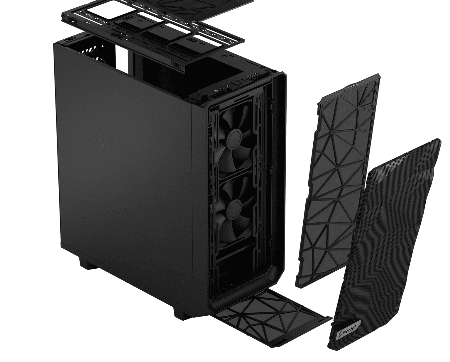

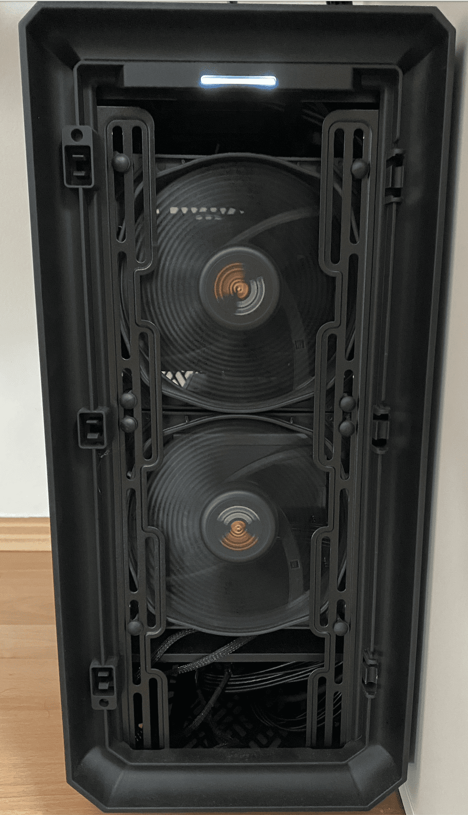

Hatte die P14 Pro schon im Warenkorb und bin dann dank dieses hilfreichen Threads und des Austauschs auf die "Frontproblematik" bei Fractal Design aufmerksam gemacht worden. Ich besitze ein Meshify 2 Compact und es ist ähnlich schlimm wie Stunrise in Post #83 veranschaulicht. Da ich keinen Dremel besitze und erstmal von der roughen Methode mit Metallschere Abstand nehmen will, dachte ich an 3D-gedruckte Spacer/Riser.
In diesem Video (YouTube) hat jemand mit 25-mm-Spacern gearbeitet. Meint ihr, ähnliche Ergebnisse gibt es auch mit 5, 10 oder 15 mm Abstand? Aktuell habe ich 4 cm Platz zwischen Grafikkarten und Frontlüfter. Das möchte ich natürlich nicht komplett ausreizen und im Deckel direkt auch einen Spacer verbauen. Dort ist der Abstand etwas knapper zwischen Lüfter im Deckel und dem CPU-Kühler. Any thoughts?

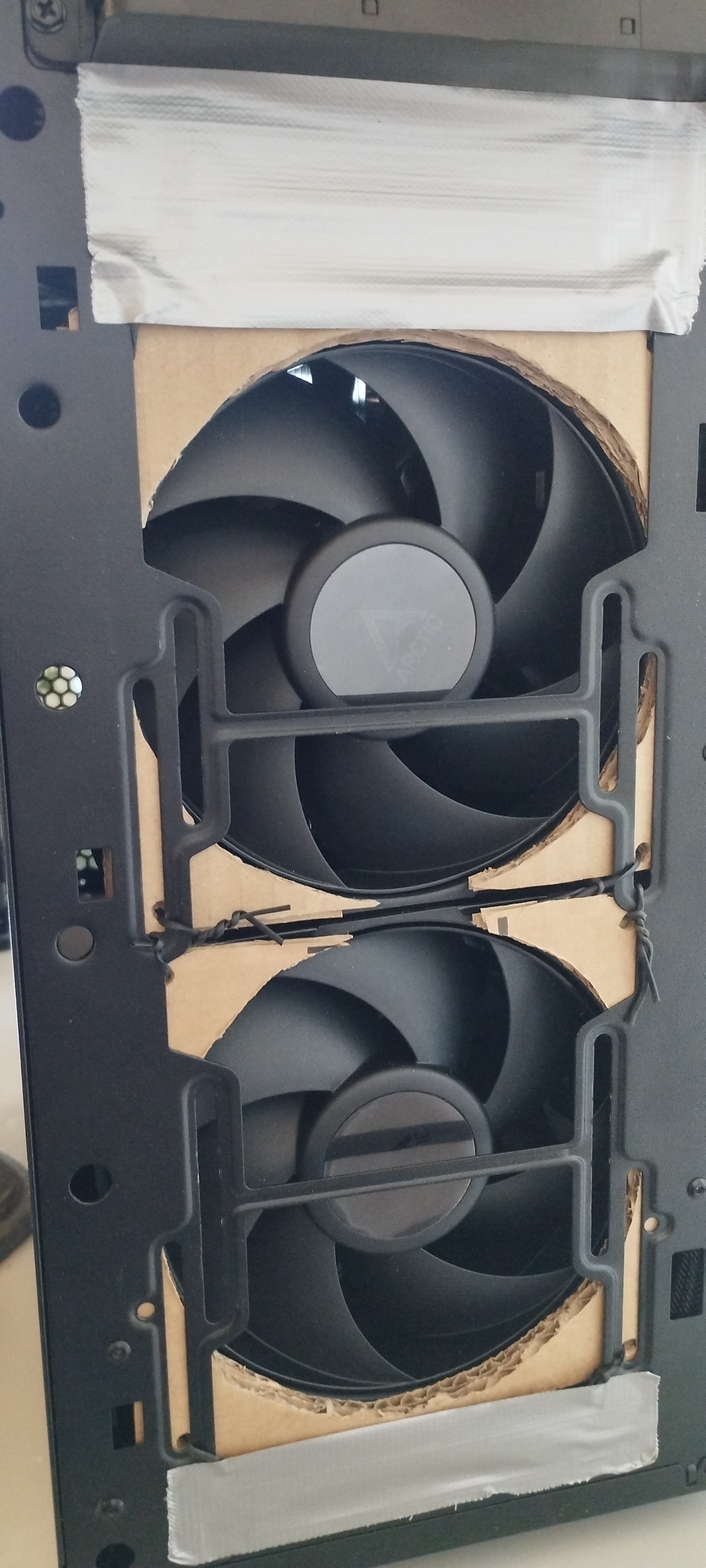

Also als Outtake funktioniert der P14 Pro hervorragend. Als Intake sind die leider extrem empfindlich auf Objekte die direkt vor dem Rotorblatt sind, würde sagen so in etwa innerhalb 5mm. Extrem ist es bei 0-2mm Abstand. Bei den Pro ist der Rotor 1mm näher als bei den normalen Modellen. Hab mir deswegen was aus Karton zurechtgeschnitten (DHL Mod lol), da ich das Case auch nicht zerschneiden will und der Nylonstaubschutz hat auch nur ca 1-2mm Abstand. Zwei Spacer mit insgesamt 8mm, da war es danach erheblich besser. Allerdings konnte ich gegenüber den P12 die vorher in der Front waren, irgendwie keinen Vorteil bei der GPU sehen. Werde wohl auch nochmal 3 normale P12 in der Front probieren, die sind da nicht so empfindlich. Oder alternativ 2x P14 im Deckel und nur 2x P12 in der Front. Macht aber eigentlich keinen Sinn weniger Intake als Outtake zu haben.
Und teilweise eiern die Lüfter ganz schön stark am Rand.

Das Meshify 2 Compact hat quasi die schlechtestmöglichen Lüftermounts. Hier gibt es nichtmal anständige Cutouts für 120mm Lüfter.
Auch Spacer werden an der Situation nichts helfen, denn die Gehäusefront ist de facto nicht für 140mm kompatibel - auch wenn theoretisch Montageschienen dabei sind. Für 120mm Lüfter sollte die Geometrie halbwegs passen, hier hast du nur wenig Metalschienen den Lüfterblättern im Weg. Völlig unabhängig von den neuen Arctic Lüftern wirst du mit 140mm hier nur Nachteile im Vergleich zu 120mm Lüfter haben. 140mm Lüfter haben im allgemeinen mehr Fördervolumen und 120mm Lüfter im Gegenzug mehr Druck. Die Cutouts in diesem Gehäuse lassen das höhere Fördervolumen nicht zu und dann hast du nur Nachteile.
Auch in anderen Lüfterpositionen sind die Cutouts nicht für 140mm geeignet. Hier hast du (da ausblasend) zwar keine "Turbulenzgeräusche", aber die Abluft im Deckel kann bei einem 140mm Lüfter trotzdem nicht an dem Metal durch, das im Weg steht. Bei solchen Gehäusen hilft nur entweder die ganze Fanmount selbst neu zu drucken und die originalen Mounts zu entfernen, oder auf kleinere 120mm Lüfter zu setzen.
Das Gehäuse ist grundsätzlich nicht verkehrt, aber setze einfach komplett auf P12 Pro Lüfter und du solltest zufrieden sein.
Ja, die sind wahrlich grueselig. Das Ausmaß war mir tatsächlich nicht wirklich bekannt. Die Testberichte haben sich gut gelesen, Fractal liefert das Case ja sogar mit 2x 140er Lüftern aus. Jetzt bin ich quasi in "Schockstarre" durch die Lüftermounts verfallen. :d
Ich weiß jedoch nicht, ob ich allein mit 120er Lüftern glücklich werde. In besagtem Video zeigen Spacer schon deutlich hörbare Unterschiede unter hohen Umdrehungen. Vermutlich nichts, was ich im Alltag je zu Ohren bekommen werde. Denn aktuell rotieren die beiden Silent Wings 3 meist mit 600-700 UPM und ich nehme nichts störendes wahr. Vielleicht sollte ich es simpel halten und never change a running system. Wäre da nicht nur der Basteldrang und die erfundene Notwendigkeit, 10 Jahre alte Lüfter endlich zu ersetzen.

Den P14 Pro kann man vergessen sobald auch nur irgendwas in der Nähe der Rotorblätter ist wenn er in der Ansaugung läuft. Der braucht min. 5mm Abstand.
Bei den ganzen Reviews wird das vermutlich gar nicht getestet.
So ein Problem hatte ich mit den P14PWM-ARGB bei meinem Fractal Define 7 XL in der Front. Kaum liefen diese etwas schnell, war es furchtbar laut.
Habe mir Spacer 30mm für die Lüfter bestellt. Seit dem ist Ruh. :-)
Ich hatte ja auch ca 8mm spacer mit den p14 pro aber die lüfter waren in der Front nicht besser als p12 im define

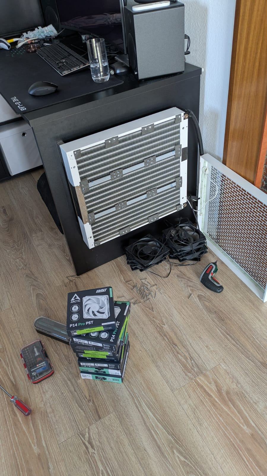

Die normalen P14 Pro PST machen sich auf nen Mo-Ra auch nicht gut bei ~400 RPM,das Lagerschleifen ist definitiv zu hören.
Musste eben auf die normalen P14 PST zurückbauen weil mich das wahnsinnig gemacht hat.

Nun ist endlich wieder Ruhe:giggle:

Tja da wurde die Mindestdrehzahl wohl nicht erreicht ...
Sowas müssten die doch bei Arctic wissen oder vielleicht sind die Lüfter deswegen günstiger ka
Hab auch 500,600,700+ RPM getestet,das Lagerschleifen bleibt und das Lüftergeräusch an sich überwiegt dann irgendwann.
Für Silentfreaks nicht wirklich geeignet der Lüfter.
Ja ganz sicher,jeder der 9 Lüfter hatte dieses Lagerschleifen.
Hab extra 1 Woche die Lüfter in Betrieb gehabt um sicherzugehen das es sich evtl. nicht doch einschleift bzw. weggeht das Geräusch,aber Pustekuchen.
