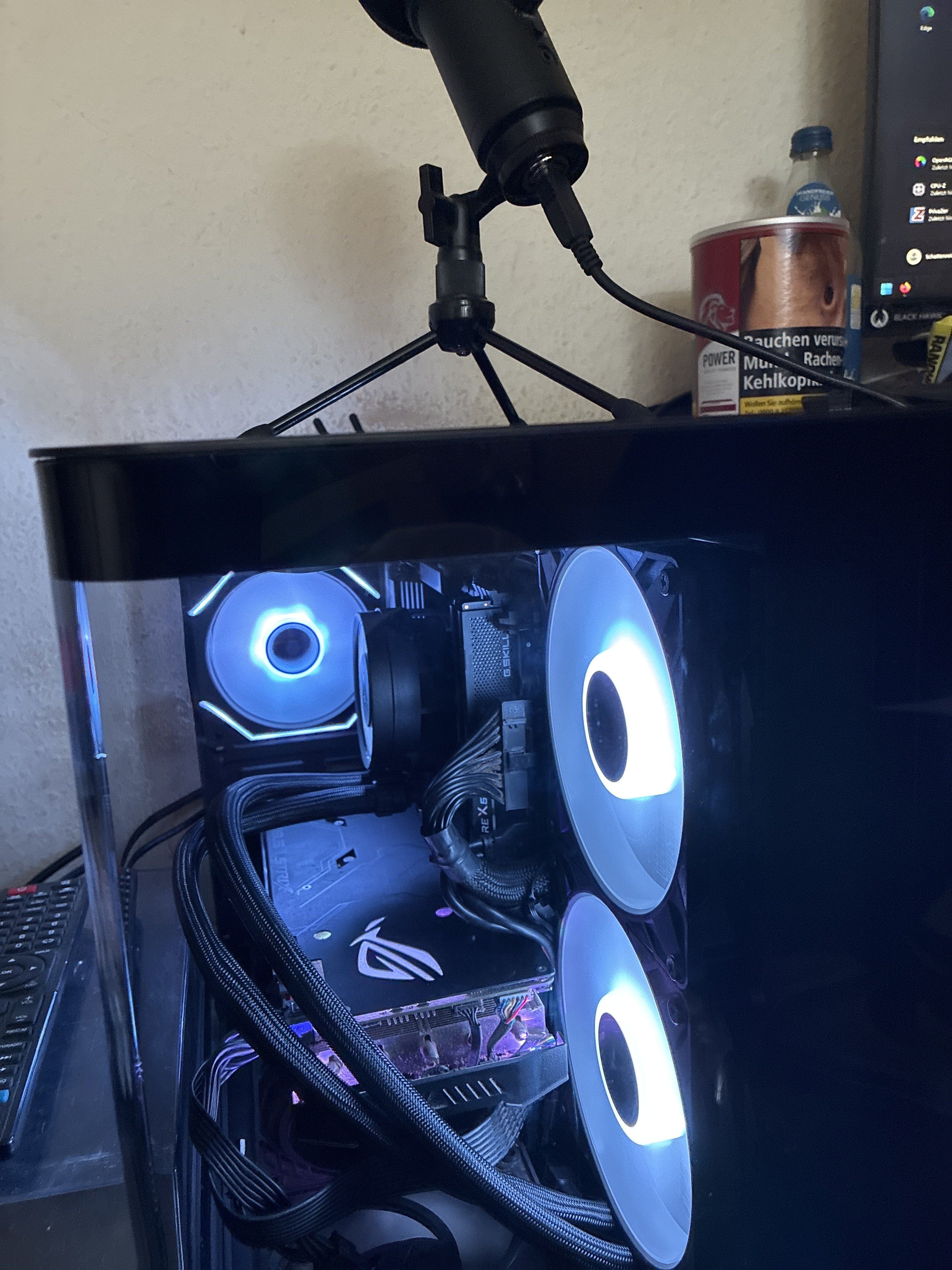

Meine rennen gemütlich bei 670 upm und lautlos,
bin super zufrieden,
vor allem was Support angeht bei artic.
