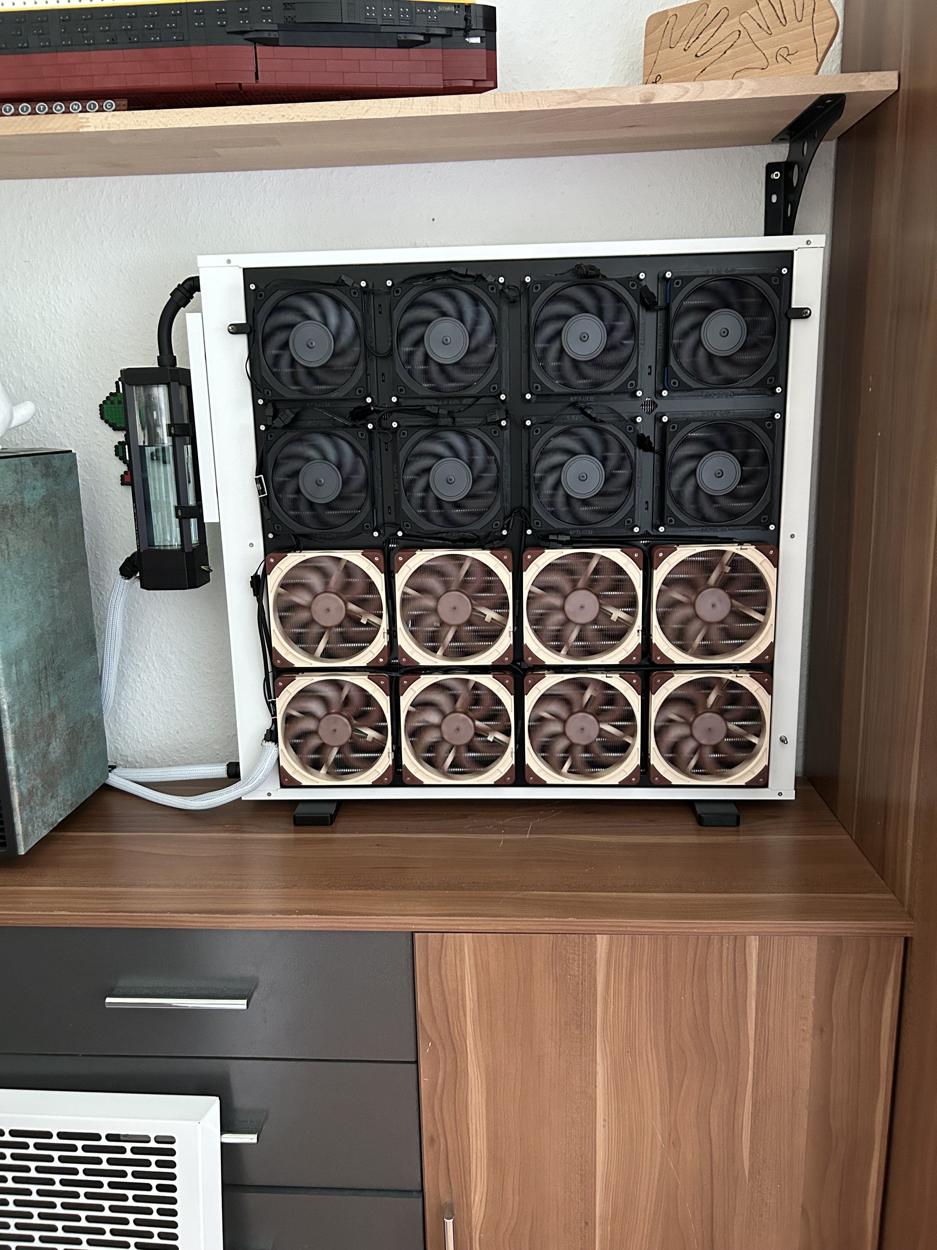

Noctua Habe ich auch nen Sack voll hier 🙈
Alleine am Mora 600..
Achja.
Die Schrauben die bei den Arctic Lüftern bei waren, waren auch nen witz.
Schöner MoRa.
Wär doch hübsch wenn die Lüfter im Schachbrettmuster aufbauen würdest?
