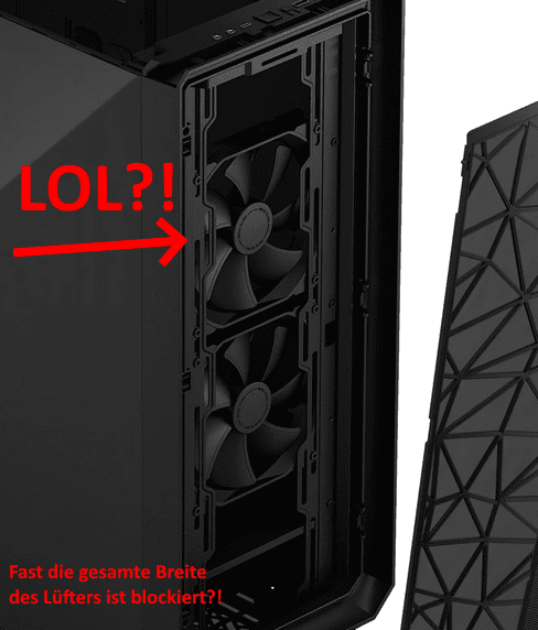

Beim Einschalten dann leider Ernüchterung. Selbst bei 10% PWM nicht unter 600U/Min zu bekommen, ein sonores Brummen ab ~800U/Min und eine Resonanz mit dem Gehäuse/Raum bei 1.200U/Min das regelrecht gedröhnt hat sodass sogar meine Frau aus dem Wohnzimmer ins Büro kam und zu sehen was da so komisch klingt.
Ich vermute das die Lüfterschienen an der Gehäusefront mit dem Luftstrom außen am Stützring des Rotors überhaupt nicht harmoniert bzw. einen Strömungsabriss erzeugt. Jedenfalls hört man jedes Rotorblatt wenn der Lüfter sich dreht. Ab der Unterseite ist es nicht so schlimm mit dem weiten, unregelmaßig ausgelegten Meshgitter aber auch dort ist ein Geräusch wahrnehmbar.

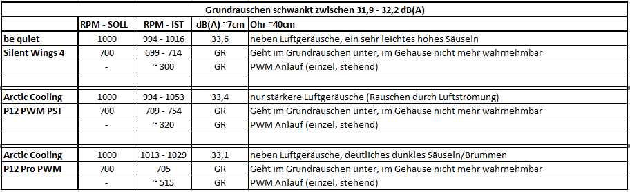

! TEST ÜBERARBEITET !

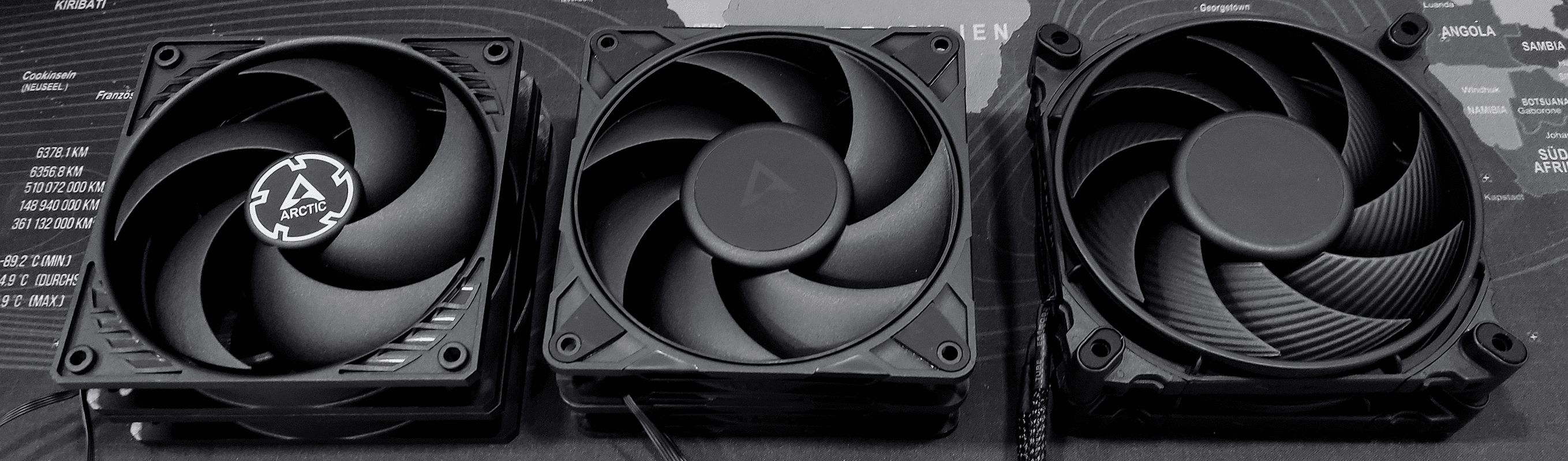

Ich leg jetzt gleich mal los, Kandidaten sind:
Silent Wings 4 PWM 120mm
Arctic P12 PWM PST 120mm
Arctic P12 Pro PWM 120mm

Also, wow ... die P12 Pro gehen auf jeden Fall zurück. (werde aber morgen die P14 kurz anschließen und schauen was mit denen ist)

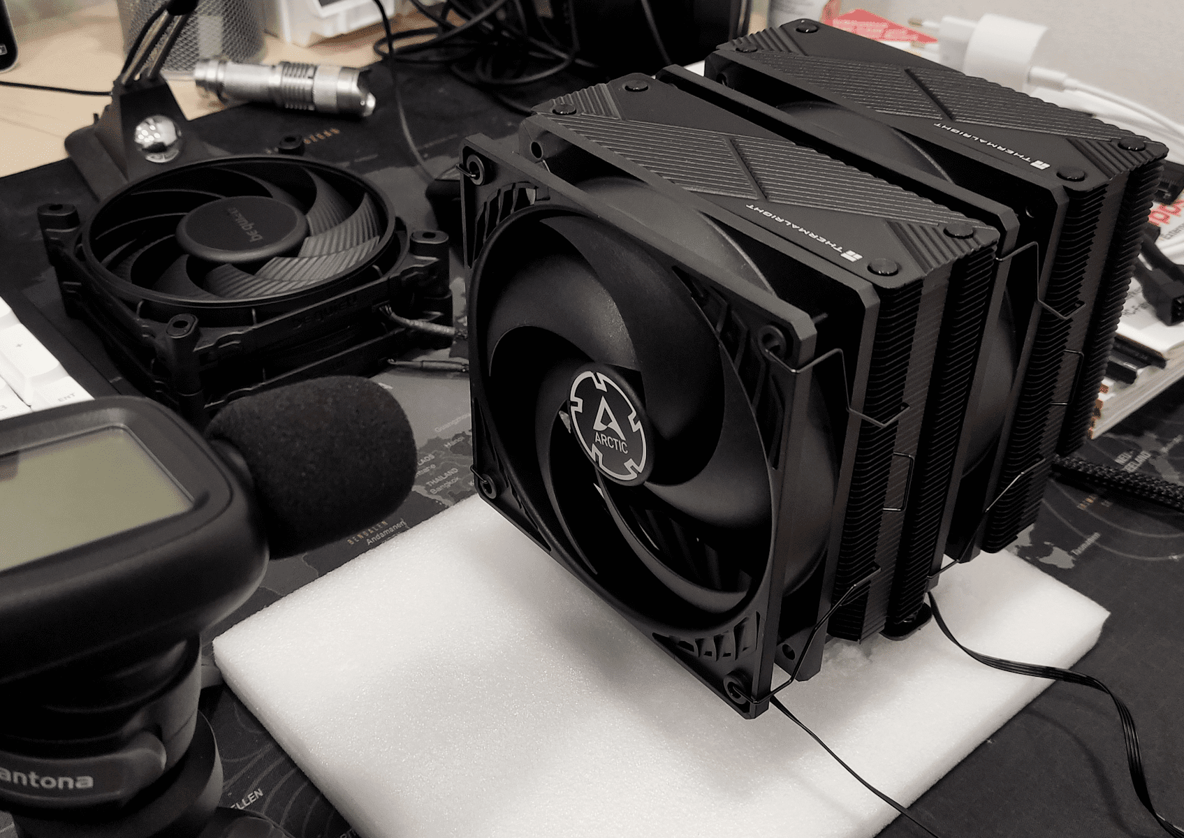

AUFBAU: direkt ans Mainboard via 4PIN PWM Verlängerung.
Alle Lüfter wurden über ein 4PIN Y-Adapter angeschlossen. (da nicht alle über PST verfügen)
Beim Anlauftest wurde ein Lüfter direkt angeschlossen.

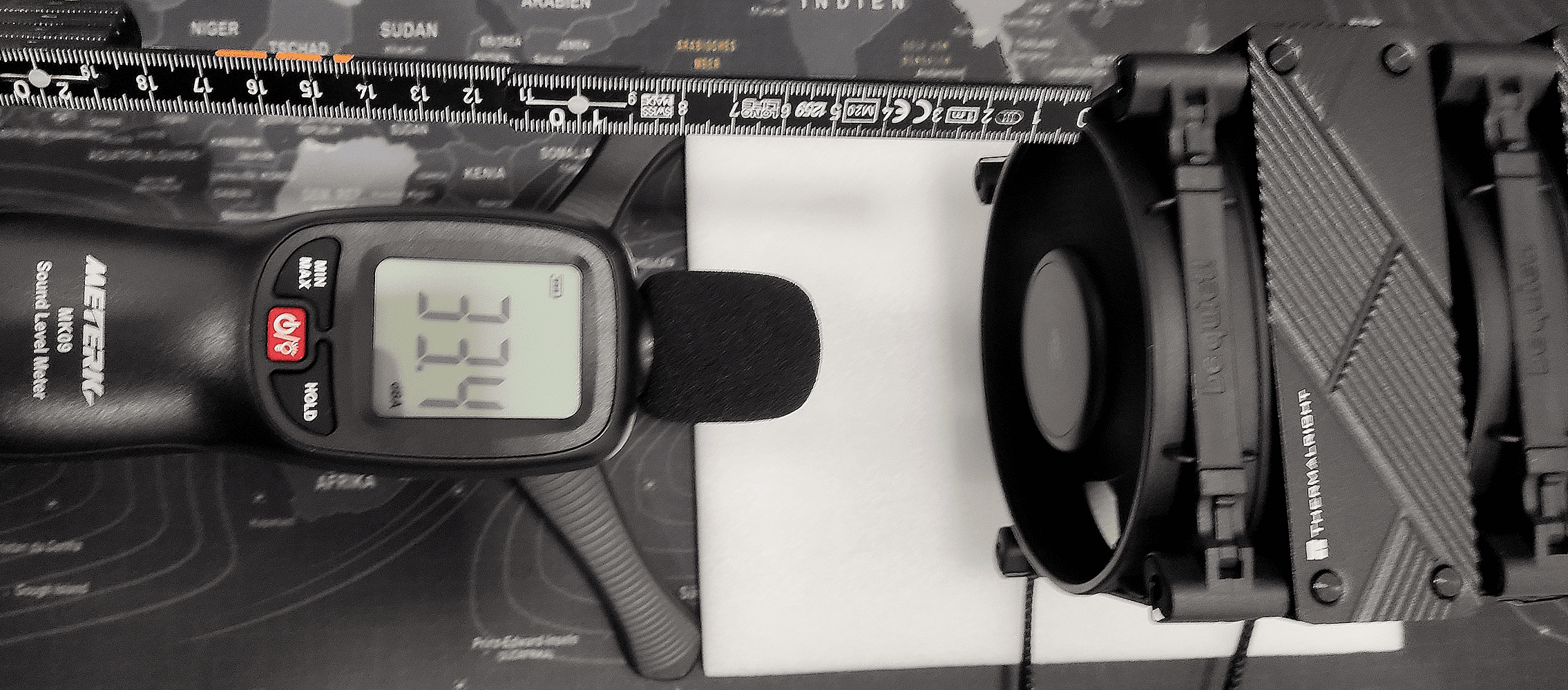

Es wurde immer die Drehzahl des vorderen Lüfters ausgelesen (nah am Mikrofon)
Lüfter wurden über Fan Control mit einer Flat Curve (einfach direkter PWM-% Wert) angesteuert.
Der Abstand vom Schallmessgerät beträgt etwa 7cm um einen Unterschied zum Grundrauschen messbar zu machen.
Zusätzlich habe ich meine Wahrnehmung aus etwa 40cm
CPU Kühler nochmals extra entkoppelt auf Schaumstoff.
Hier mal die Arctic P12 PST in nicht verwackelt ;)
In diesem Test geht es rein um die Lautstärke bei bestimmter Drehzahl (doppelt), sowie Anlauf der Lüfter (einzeln)
FAZIT:
Ich bin positiv überrascht! Vom Vorgänger!
Bei höherer Drehzahl ist die Klangcharakteristik der Lüfter deutlich den Arctic P12 sowie den Silent Wings 4 unterlegen.
Der P12 wird wohl der Lüfter mit der besten Kühlleistung neben der leisesten Geräuschkulisse sein. Wären da nicht die Vibrationen.

Durch die hohe maximale Drehzahl startet der Arctic P12 Pro bei 6% mit ~515rpm.
Das kann je nach Serienstreuung auch mal mehr oder weniger sein. Herstellerangabe: 0-3000rpm (Anlaufdrehzahl: 600rpm, PWM-Startwert: 5%)
Die 700rpm sind bei 13% PWM erreicht.
Evtl. könnte dem Silent-Enthusiasten die weniger feine Abstufung durch die hohe maximale Drehzahl stören.
Eine echte Innovation bleibt zumindest bei der Lautstärke aus.
Was hier zu beachten ist! - Man muss die Lautstärke in Relation zur Kühlleistung setzen. Da wird der be quiet dann das Nachsehen haben (gefühlt weniger bewegte Luft)

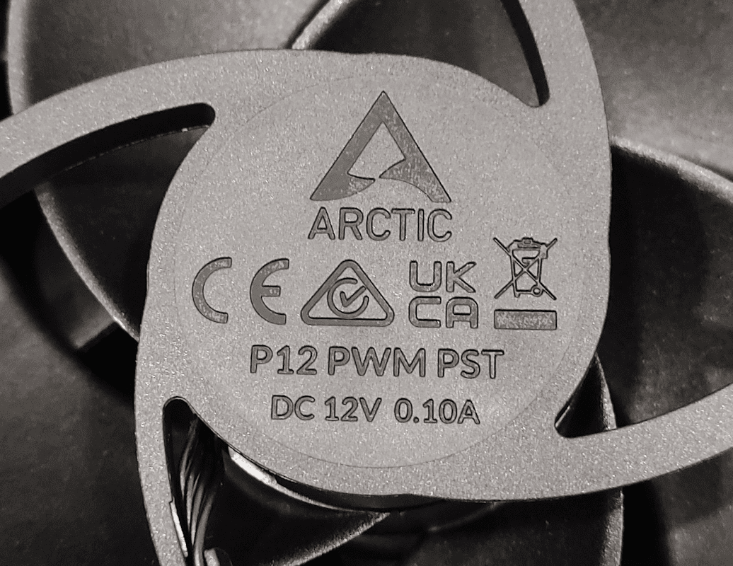

UPDATE: tatsächlich hat ein Verlängerungskabel zu Problemen bei der Ansteuerung geführt. Danke an @~HazZarD~ an der Stelle!
Irgendwas passt bei dir nicht, mein P12 Pro läuft bei 6% PWM an und dreht dann mit ca. 500 rpm und bei 27% PWM läuft mein P12 Pro schon mit ca. 1050 rpm und nicht mit nur ca. 730 rpm 😅
€: Auch die Drehzahlen vom normalen P12 kann ich so nicht bestätigen, mein P12 Rev.4 (0,08A) läuft bei 4% PWM mit 200rpm an, die älteren Rev.2 (0,1A) haben keinen Fanstop.
Hast du den Lüfteranschluss im BIOS evtl. auf Spannungssteuerung und nicht PWM gestellt? Anders kann ich mir das kaum erklären.
sag ja! Kalibrierung ... wenn ich Pech habe, darf ich das nochmal machen.
Wobei die Lautstärken bei den Drehzahlen ja bleiben.
Ganz klar mein Fehler! wird korrigiert.
Edit: Ja shit, da stimmt wohl gar nichts ... ach man.

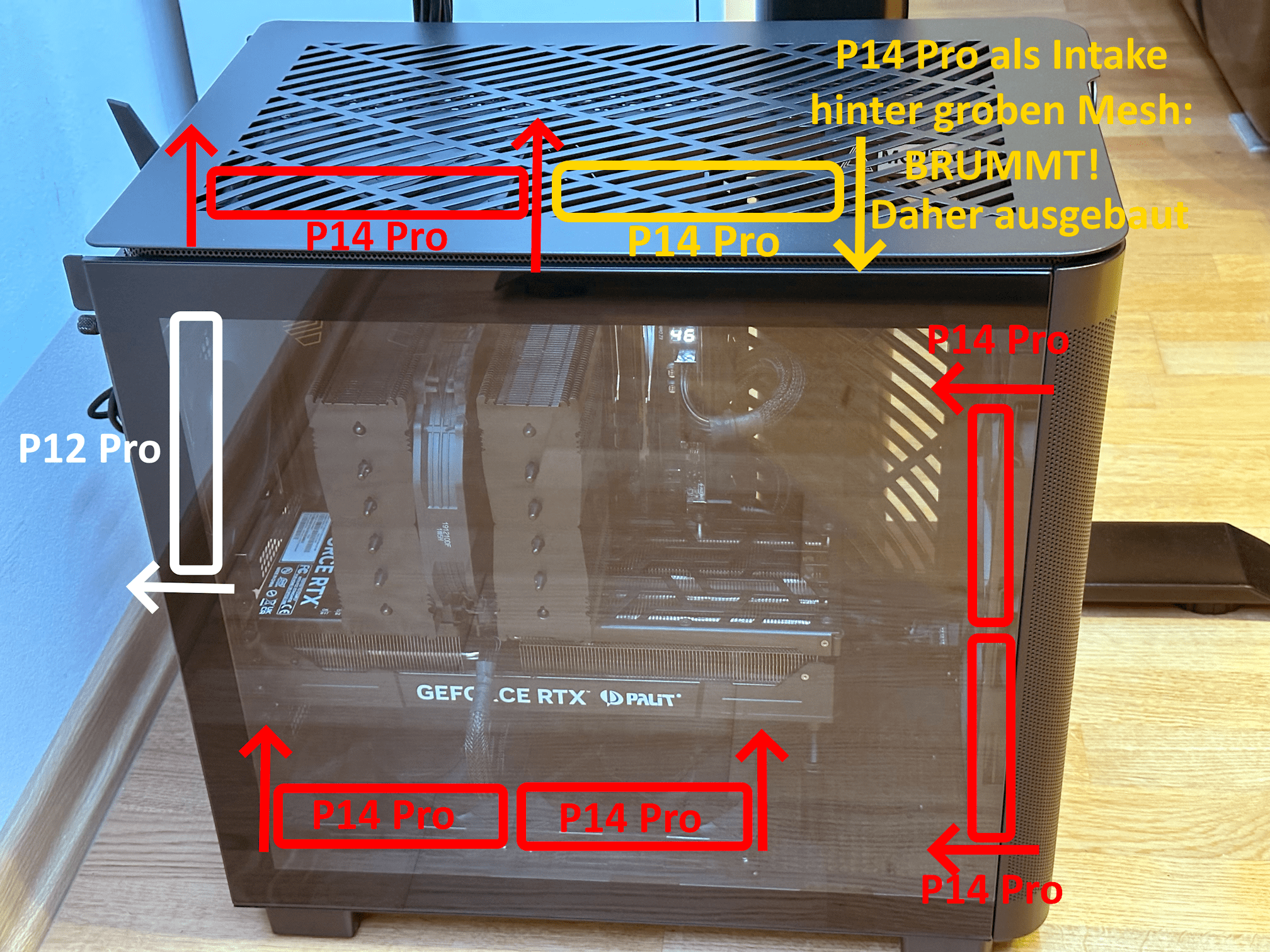

Update: Dein Meshify-XL hat die Fanmounts im Ansaugtrakt und zwar mit völlig ungeeigneten Cutouts für 140mm Lüfter. Die Cutouts in der Front sind aber gut geeignet für 4x120mm, da haben sie kreisrunde Aussparungen gemacht. In jedem Fall würde ich für dieses Gehäuse ohne Modding unbedingt 4x120mm Lüfter in den dafür vorgesehenen Cutouts nutzen, egal welchen Lüfter genau. Mit den Aussparungen sollten die P12 Pro dort eigentlich gut funktionieren :ROFLMAO:
Die meiste Leistung erzeugen Lüfter am äußeren Ende des Rotorblatts und bei solchen Montageschienen sind 140mm Lüfter komplett nutzlos. Mein Montech King 95 war noch schlimmer - da ging die 120mm Schiene direkt von unten nach oben, komplett ohne Aussparungen - das hätte nichtmal für 120mm Lüfter ordentlich gepasst. Das ist ein perfektes Beispiel für meine Aussage von vorher:
Bis auf wenige Ausnahmen nutzen alle kombinierte FanMounts mit flexibler Montage für 120mm und 140mm und wer da einen 140mm Lüfter rein macht, blockiert an beiden Seiten effektiv die gesamte zusätzliche Fläche, die ein 140er im Vergleich zu 120er Lüfter bietet - die angepriesene 140mm Kompatibilität moderner Gehäuse ist letztlich ein Etikettenschwindel.
@Raptor[TP]
Bei deinem Doppelturmkühler hast du in der Mitte erhebliche Hindernisse in der Ansaugung in Form von den engen Kühlfinnen und damit genau das Profil, welches dem P12 Pro Probleme bereitet. Teste mal nur einen Lüfter vor dem ersten Kühlturm als Push ohne den Mittellüfter und der P12 Pro sollte deinen Test deutlich gewinnen.
Ja, Fractal Design halt. Beim Torrent das gleiche Spiel jeweils vorne und unten, wird auch reihenweise gemodded im Internet.
Beim Meshify 3 haben sie's dann endlich komplett perfekt geschnitten ohne Obstruktionen fuer 140er...
Kann sein, ist aber nicht praxisnah. Also so gar nicht. Wenn! dann hat man nur einen Lüfter in der Mitte.
Zu den Fanmounts, da hat halt Corsair diese flexible Schiene. Die sind definitiv schon ein Schritt weiter. Werde ich beim Kauf eines anderes Cases in betracht ziehen müssen 😎👍

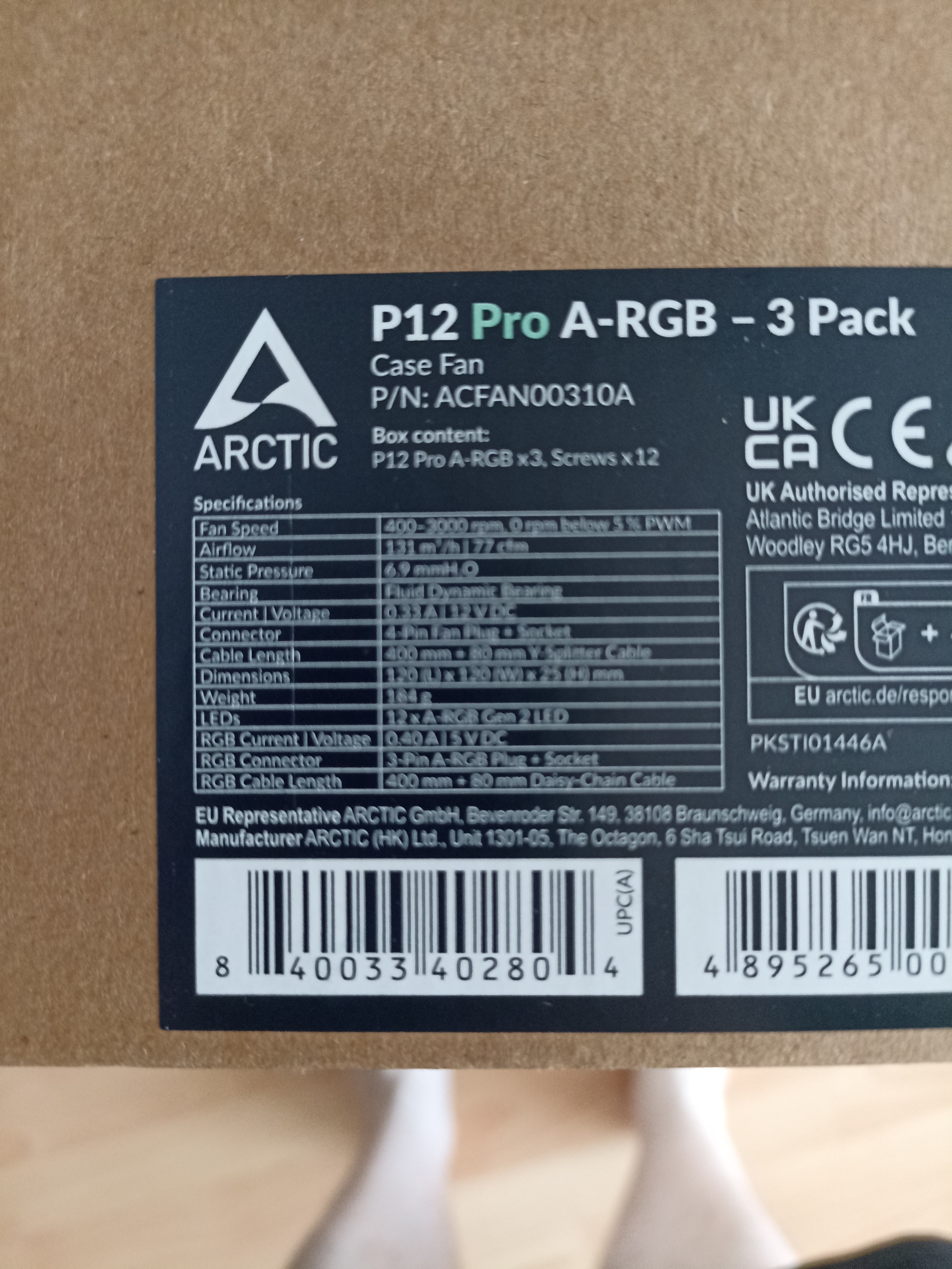

doch die Pro bei 5% drehen sie bei mir mit 400rpm auf dem Karton steht auch das sie von 400-3000RPM laufen
Die 400rpm kann ich grundsätzlich bestätigen, die Anlaufdrehzahl ist bei meinem P12 Pro trotzdem 500rpm (bei 6% PWM). Die 400rpm erreicht er nur wenn ich das PWM Signal auf 2% absenke, drunter geht er dann wieder aus.

grad bei meinen geschaut, da steht auch, 400-3000rpm.
Kann ich ja noch auf 500im Idle runtergehen :) sind dann auch bei mir 6%.
