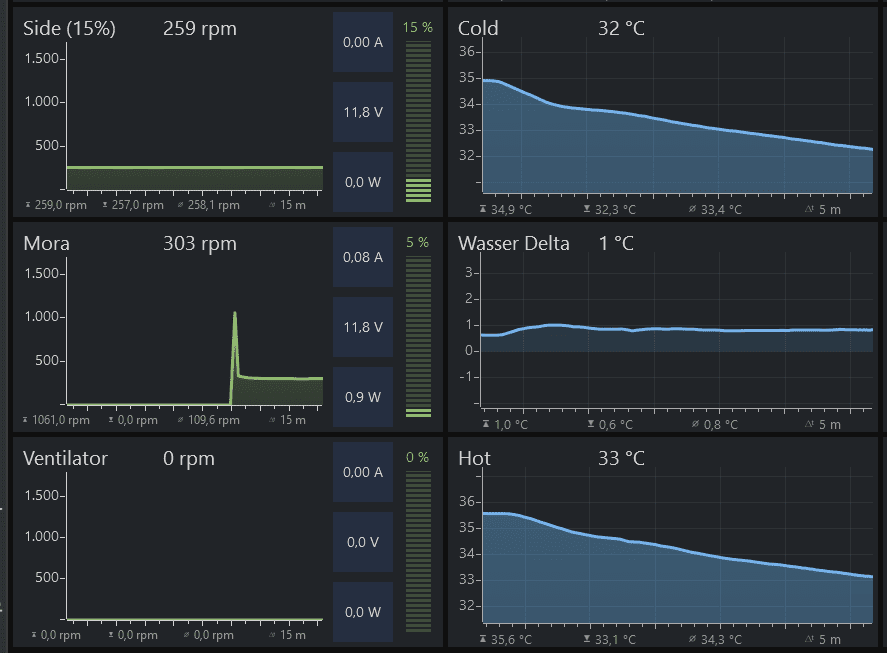

9xP14 PWM auf Mora. Rechner Idle bzw. bin am Surfen und habe nebenbei Youtube laufen.
Hier der Temperaturverlauf über 5min nach dem Umschalten von 0 auf 300rpm:

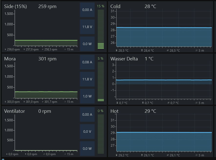

Im weiterem Verlauf von 40min sinkt die Cold Temperatur weiter auf 28,5°:
6,5° Differenz mögen nach nicht viel klingen, sind für Wassertemperatur aber eine Menge.
Also ja, die bewegen auch bei 300rpm noch Luft und die reichen beim daddeln meiner Games (Anno, GTA) aus, damit das Wasser nicht >40° steigt. Passiv geht das hingegen nicht.

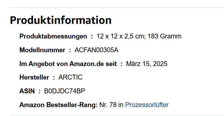

Gesehen erst bei Amazon Ausland. Vor allem, dass das Produkt dort seit März gelistet ist.

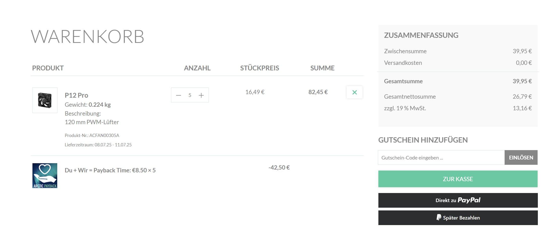

Keine 40€ für das 5er Pack? Arctic haut mal echt wieder einen raus. https://www.arctic.de/P12-Pro-PST-5-Pack/ACFAN00307A
"Derzeit nicht verfügbar".
ABER: Den Rabatt gibts auch bei Einzellüftern! Einfach fünf bestellen = 39,95 Euro!
