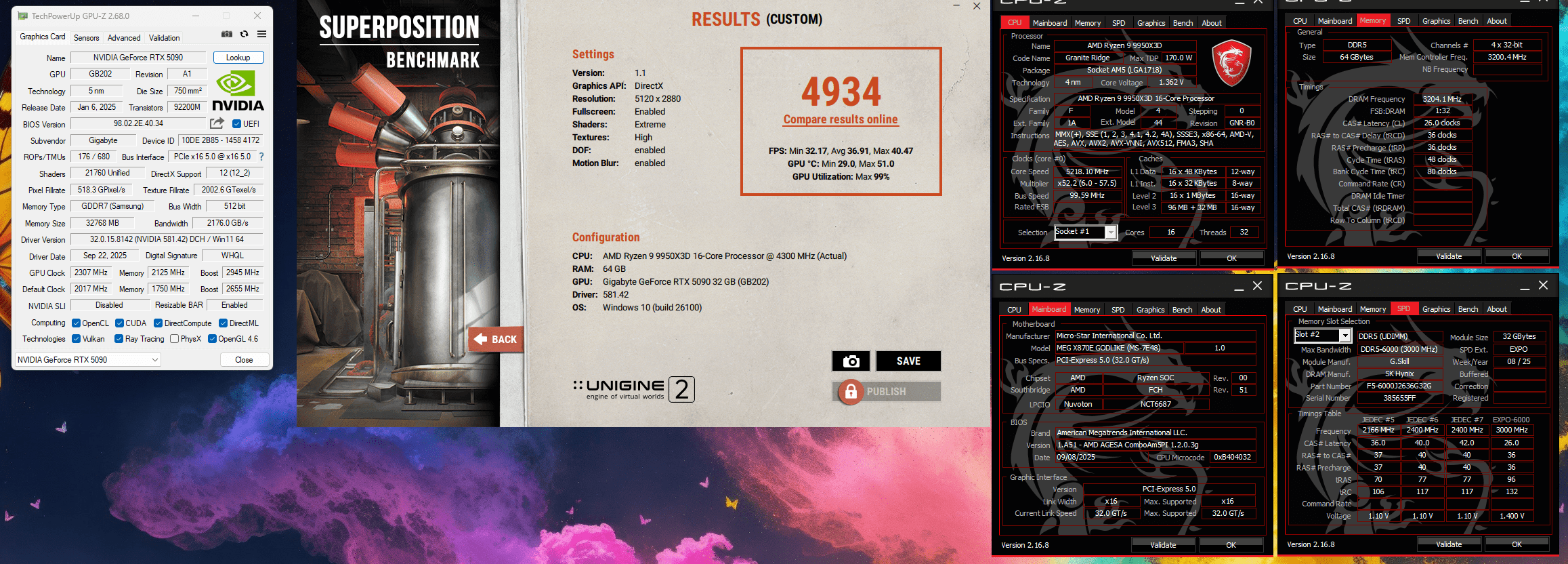

magy77│4934│ Gigabyte Waterforce WB │ 2945/2125 MHz │ Wasser
Noch ne Frage in die Runde.. habt ihr mit festem Takt oder Curved mehr rausgeholt?
Ich habe mir Curved mehr raus geholt, aber nur in diesen bench.

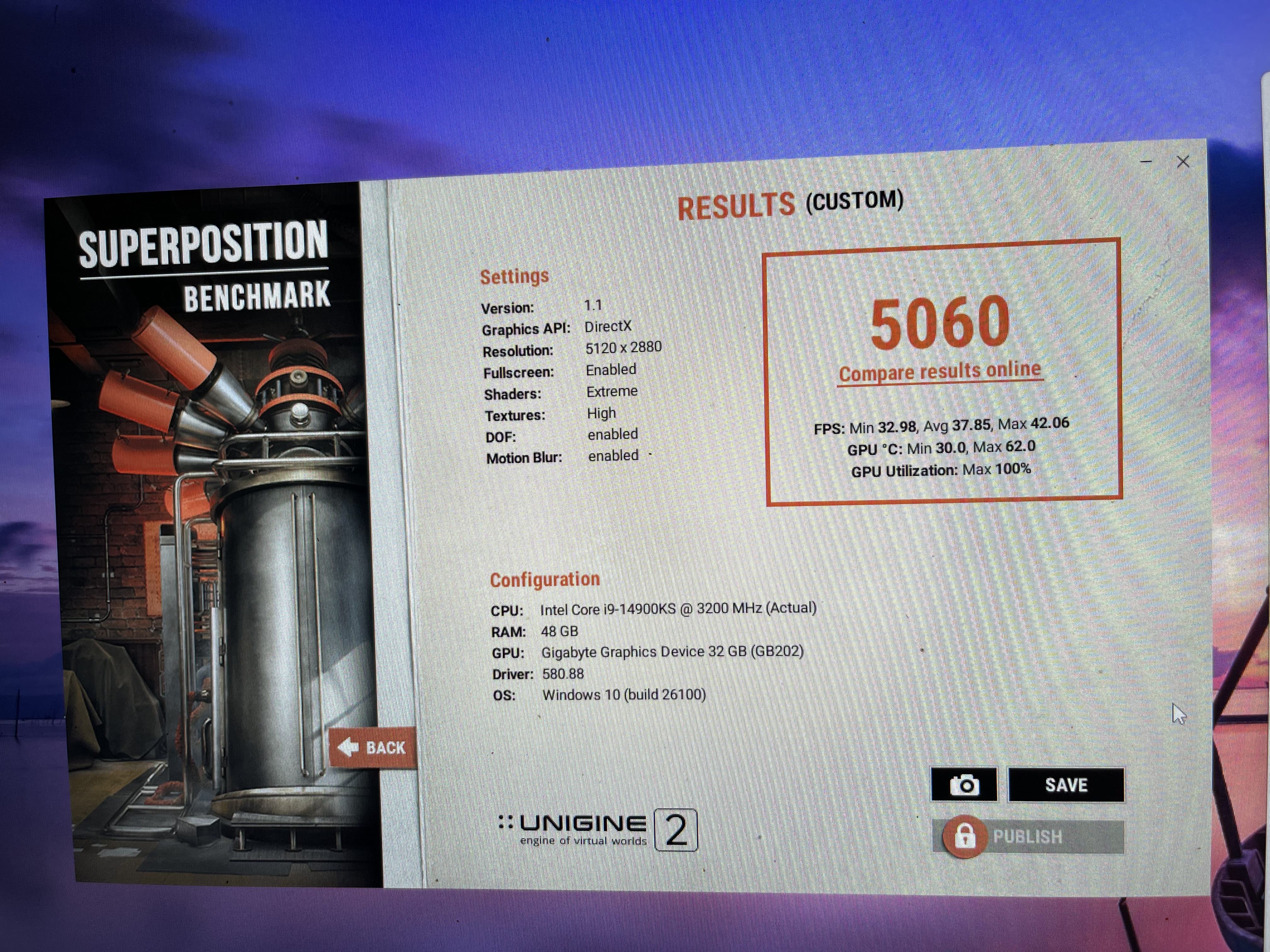

Luftgekühlt | Gigabyte Aorus Master | 2975/2125

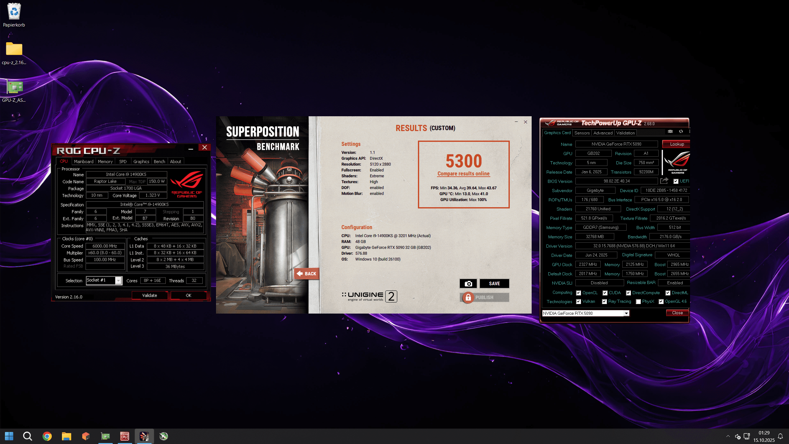

Xtremefunky │5300│ ASUS Astral OC │ 3375/2125 MHz │ Chilled Water
