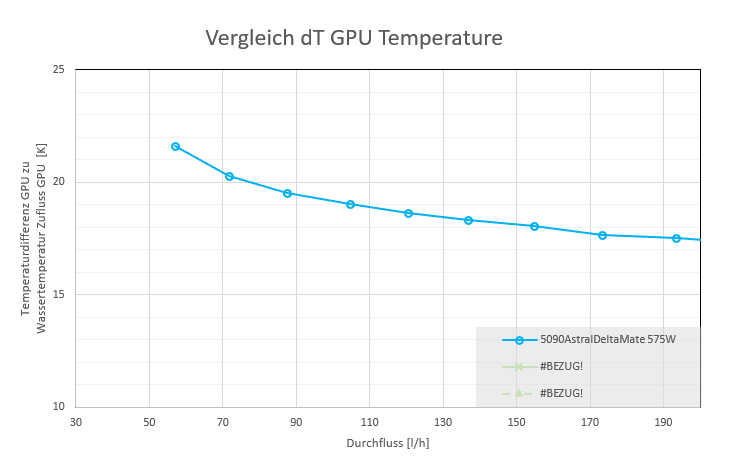

hat eigentlich jemand schon Erfahrungsberichte oder Werte wie der 5090 Bauer Kühler ggü. der Konkurrenz abschneidet?
@xtremefunky
Hier wären die Werte, die ich mit einem TG PTM-Pad bei 575W ermittelt hab:
Da ich bisher noch keinen weiteren Kühler auf der Astral getestet hab, kann/will ich da aktuell auch noch keine Gegenüberstellung machen.
Ich hab allerdings sowohl nen Block von Bykski für die Astral als auch für die Phantom. Geometrisch (Höhenunterschiede) waren die gleich. Von daher
dürfte damit dann auch eine Vergleichbarkeit zum Core, HK V Pro auf der Phantom herstellbar sein.
Wenn es mir auch lieber wär, nen DeltaMate dann auch mal auf der Phantom selbst testen zu können. :d

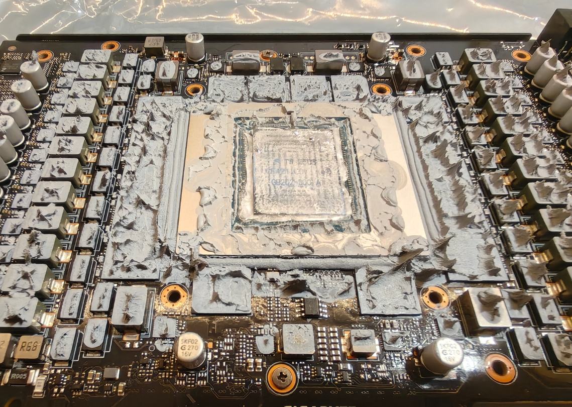

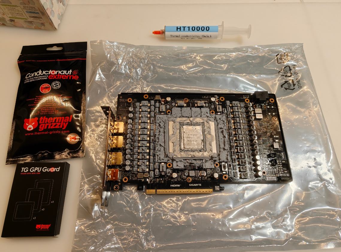

So heute steht ein repaste und Umbau auf Barrow Block an. Danke Gigabyte für die Sauerei. Danke auch an @RediMischa das Problem welche sich hatte lag tatsächlich an dem Kabel. Mit dem original funktioniert es tadellos.

Bin mal auf die Temperaturen vom Barrow Block gespannt. Werde die euch dann mal rein posten. Den Barrow kann man für knapp 90€ bei aliexpress kaufen. Wäre dann eine preiswerte Alternative.

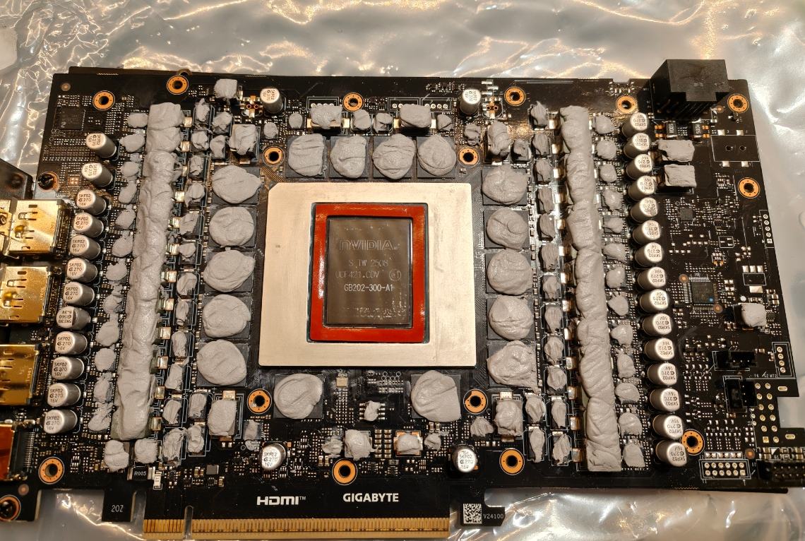

Kurz mal an die Experten. Passt das mit der putty so? Also Menge und ob ich alles wichtige abgedeckt habe. Danke schon mal :)
Wieviel Gramm waren das? :oops:
Damn son. Da haste aber schon nen ordentliche Menge draufgeschmissen.
Lohnt sich das überhaupt so krass zu verteilen?
Finde auf den Powerstages und VRAM sollte mehr als ausreichend sein...
Spulen und andere ICs... weiß ned ob sich das so lohnt dafür (teures) Putty aufzuwenden.
@xtremefunky Siehe hier:
Keine „Polartherm X10“? Schade… :fresse:
verwend die X10 tatsächlich schon fast seit nem Jahr oder so.
Beim 5090 WaKü Umbau natürlich nicht. Conductonaut extreme. The one and only.
Aber ansonsten, pack ich die immer auf GPUs und CPUs drauf oder wenn irgendwas Wärmeleitpaste braucht.
Das Zeug is so Rotzbillig, klotzen statt klecker :shot:
Hatte eh 40g bestellt. Bevor es rumliegt darf es gern auf die Karte :D

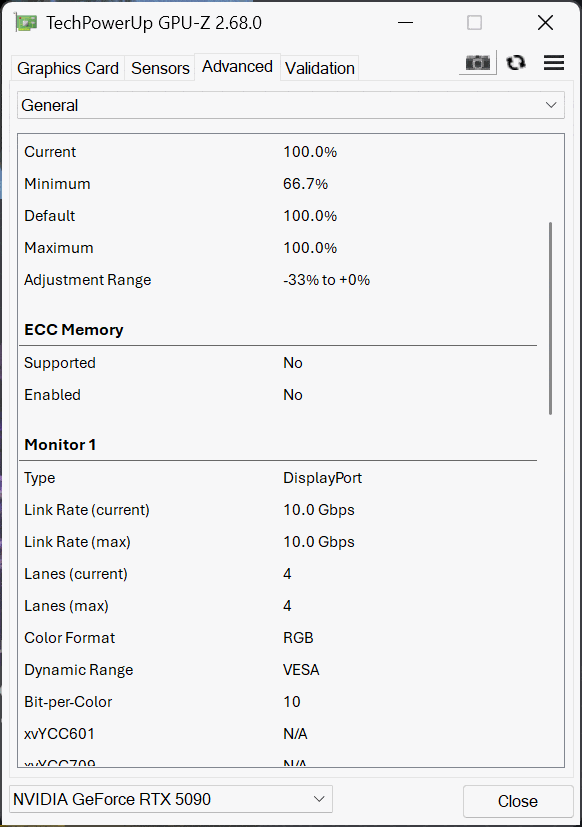

Leute mal eine Frage
Ich habe mir einen Gigabyte FO32U2P günstig geschossen weil er einer der Wenigen ist der schon DP 2.1 hat was ja unsere 5090 unterstützt
Nur wird mir in GPUZ immer nur 10Gbits angezeigt dabei dachte ich das die 5090 die Vollen 20Gbits unterstützt (Habe das original GB DP Kabel getestet und mein DP2.1 Kabel von Amazon https://www.amazon.de/dp/B0BRZQLWF5?ref=ppx_yo2ov_dt_b_fed_asin_title&th=1)
Am Bildschirm habe ich auch DP 2.1 ausgewählt
