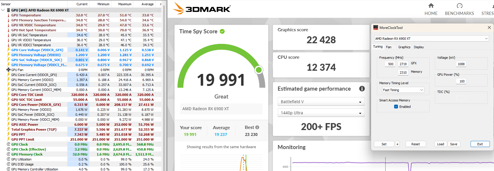

und
Apollo hatte nicht mal FT und SAM=on
Macht SAM on/off bei den neuen Treibern im TS nicht mehr soviel aus?

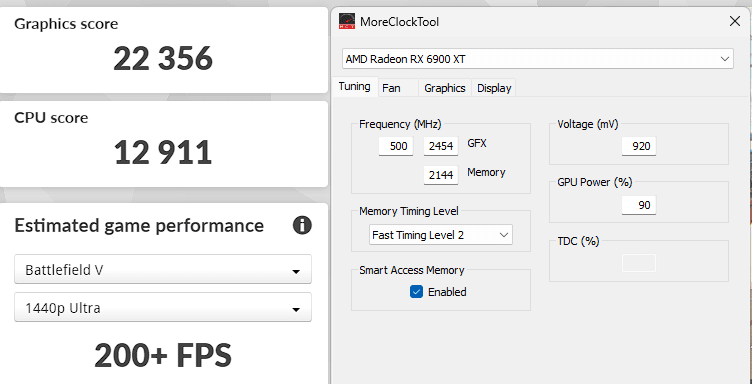

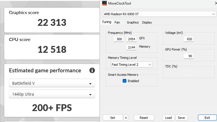

3 Runs, 2 reboots!
CSM deswegen, da damit rBAR/SAM garantiert aus ist, Gigabyte hat da so seine zicken.
(225W) 2454/2144 an 920mV (siehe letzt gezeigtes Setup, welches als 24/7 übernommen wurde).
(FT und )SAM=off, hm.. ein Grund es zu deaktivieren wäre: hat mit viel Bier bzw. Alkohol zu tun. :geek:
CSM = off (also rBAR/SAM on)
CSM = on (also rBAR/SAM off).

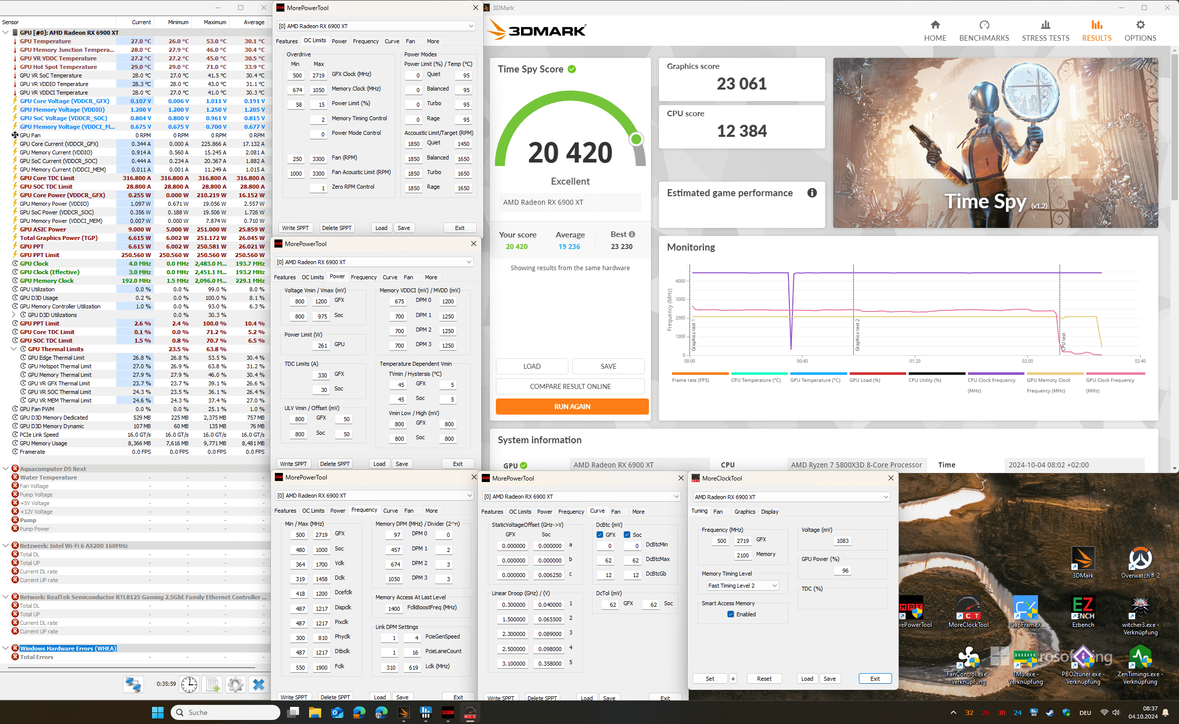

Bei mir ist das hier jetzt das Alltags-Profil, bei 250W max. Bin zufrieden. Hotspot könnte mit LM / PTM7950 und MoRa noch besser sein, kommt ev noch, aber passt gut so.

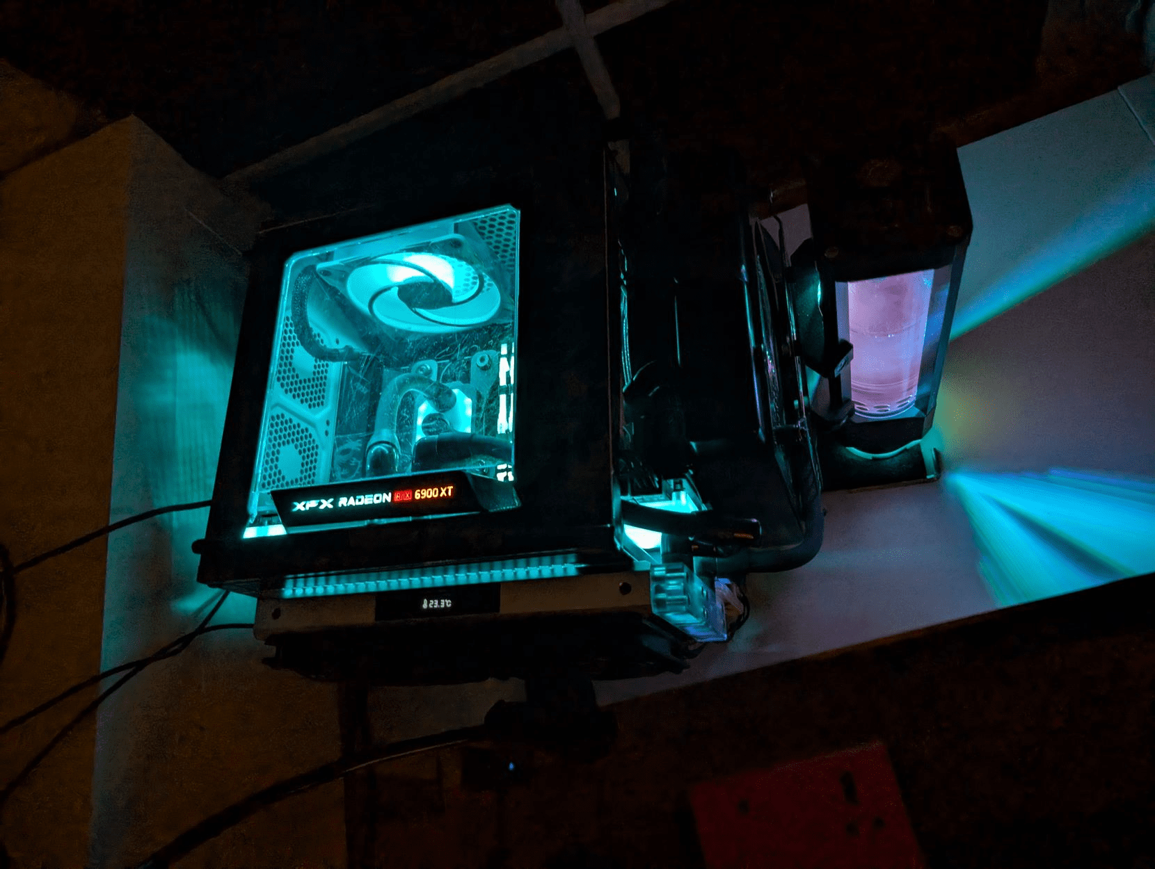

So, endlich die XFX 6900 XT Speedster WB auch so gut es geht in Szene gesetzt im ITX-Würfel.
@ShirKhan MoRa Anschluss mittels Kugelventilen folgt, derzeit andere Prios.

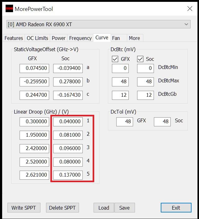

Hi@all!

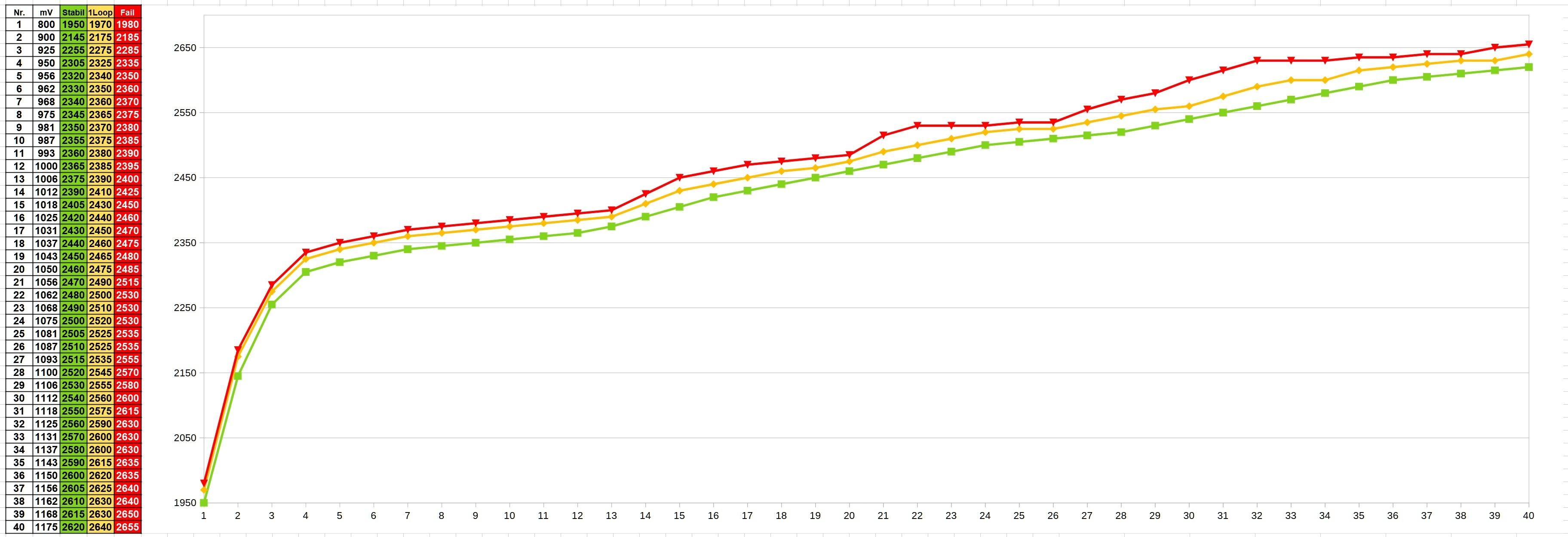

Ich habe mir mal eine Tabelle erarbeitet, was mein Chip auf der 6900XT an MHz bei welcher Spannung stabil erreicht.
Getestet habe ich mit "FireStrike Extreme" im Loop Mode, bedeutet 50000 Frames dann ist 1 Loop erfolgreich durchgelaufen!
Fail (rot) bedeutet, dass der Takt sofort innerhalb des ersten Loops schon zu hoch war und dann abgebrochen ist, da der Treiber resettet hat.
1 Loop (gelb) bedeutet, dass 1 kompletter "FireStrike Extreme Loop" erfolgreich beendet wurde.
Stabil (grün) bedeutet der Takt ist mit Sicherheitsreserve eingestellt und wurde 3-mal im "FireStrike Extreme Loop" erfolgreich beendet.

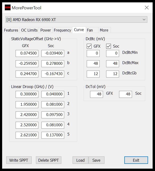

Das ganze habe ich dann in den Linear Droop mit übernommen.
2. 800mV sind es 1950 MHz
3. 1025mV sind es 2420 MHz
4. 1100mV sind es 2520 MHz
5. 1175mV sind es 2620 MHz
Linear Dropp 1 darf man nicht verändern sonst kann man gleich den Treiber neu machen weil Black Screen.
Wichtig bei 5 muss man 1MHz (1000) extra darauf rechnen wie maximal mit dem Wattman einstellbar,
sonst auch hier Black Screen und man darf den Treiber neu installieren.
Die Zahlen dahinter sind der Offset auf die "Curve" so nenne ich das mal.
Diese Zahl habe ich auch angepasst in dem in den FireStrike Extreme im Fenstermodus laufe lassen habe.
Wattman auf und dann in meinem Fall genau
1950 MHz und 800mV eingestellt
2420 MHz und 1025mV eingestellt
2520 MHz und 1100mV eingestellt
2620 MHz und 1175mV eingestellt
wie oben in meiner Tabelle zu sehen.
Die Zahl hoch erhöht die mV und Zahl runter reduziert, auch klar.
0,087 sind 87mV
0,0975 sind 97,5mV
und so weiter.
Im Wattman hab ich also immer die MHz eingestellt
und so lange die Spannung neu im MPT eingegeben,
bis ich genau die Werte oben aus der Tabelle erreicht hatte.
1950 MHz sind 0,087 damit ich genau die 800mV treffe unter Last mit FireStrike Extreme
2420 MHz sind es dann 0,0975 um die 1025mV zu treffen und so weiter.
Das ganze habe ich mit 2, 3, 4 und 5 so gemacht.
Ich hoffe, man hat mich hier so weit verstanden wie ich das meine.
Die Spannungswerte muss man selber "finden", die sind ja unterschiedlich von Chip zu Chip,
sollte klar sein, übernehmen von jemand anderem kann man dies nicht.
Gruß
Mehlstaub

Es wurde im Wattman nur die MHz eingestellt und dann im MPT bei Linear Droop die Spannung angepasst
bis man im Wattman die in meinem Fall 800, 1025, 1100 und 1175 (mV) genau erreicht wurden bei maximal Last im FireStrike Extreme.
Der Voltage Slider war immer auf 1100mV da ich 75mV Offset fahren kann. (1175- 75 logisch)
Es geht kein kleineres Offset! Bei 1093mV also 81mV Offset resettet sich der Treiber, 75mV ist maximal Offset bei mir.
3 > 2420 > maximal Takt effektiv ist 2371MHz bei exakt 1025mV.
4 > 2520 > maximal Takt effektiv ist 2469 MHz bei exakt 1075mV.

Er wird an den entscheidenden Punkten der V/F-Curve nun eine Kurve hergestellt haben, die exakt zu seiner 6900 XT und nicht mehr "nur" zu allen 6900 XT passt. Die Antwort auf deine Frage sollte daher "nein" lauten.
Was bringt es? Vielleicht ist das Ziel, maximal hohen Takt an jedem Punkt der Curve stabil zu halten. Man müsste die Standard-Curve mal grafisch über die individualisierte legen. Und dann noch eine drüber mit simplem OC und eine mit OCUV via Treiber. Dann müsste zu sehen sein, was so ein Linear-Droop-Stunt bringt.
Edit: Es ist allerdings nicht trivial, solche Kurven zu erzeugen. Entweder man macht es in Handarbeit wie @MehlstaubtheCat oben. Oder automatisiert wie @RedF es mit Heaven gezeigt hat. Problematisch wird sein, Teillasten abzubilden. Dafür fehlen uns m. E. die Werkzeuge.
Natürlich ließe sich aus dem Ansatz auch zumindest eine Anleitung ableiten, wenns nicht um die exakten Werte geht.
Ich bin bei dem Thema Curve und Droop völlig blank - und ich hab hier auch keine Ambitionen, geistig tiefer durchzusteigen. Aber wenns einfach zu verdauende Brocken gäbe, schau ich sowas immer gerne an.
Ja genau das ist der Fall!
Auch das ist korrekt! Ja nach Game Last hat man so eben den maximalen Takt bei minimalstem Verbrauch auf der kompletten Kurve.

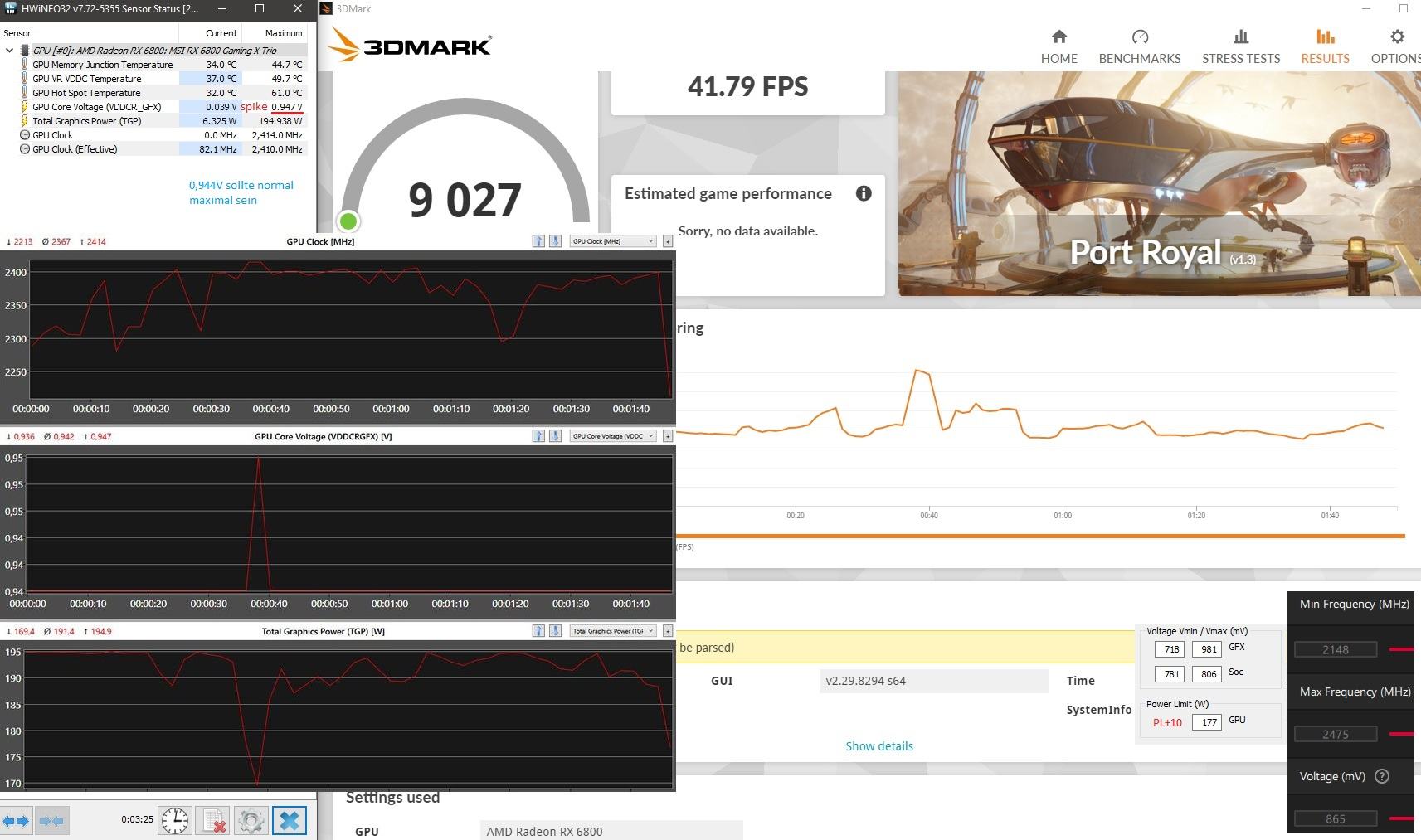

im Anhang ein "instabiles" Bsp. wo rein zufällig bei ca. eff. 2417MHz = eff.944mV anliegen
wäre ungefähr wie bei Apollo@6900-LC im 250W-Run TS
(der reinkopierte Wattmann ist ohne Last auf dem Desktop, wo ich nur am minTakt-Regler verstellt habe, bis ein Wert<MPT-Volt kam)
edit:
mein normales PR-Setting@maxTakt 2475 schafft auch schon ähnliche eff. MHz/eff.Volt bei etwas weniger eff.Takt
leider gabs während des Runs nen kleinen Spike bei der Volt-Messung, zufälligerweise war da wohl für paar ms keine große Last da,
sprich die Watt waren genau an der Stelle niedriger, warum auch immer (log alle 2s)
Aber das Gute ist, man sieht, das ein Spike die max.eff.Volt von HWinfo schon verfälschen kann. (bei GPU-Z ähnlich ?)
Wers dann genauer wissen will, sollte sich den kompletten Verlauf im generic logviewer anschauen.

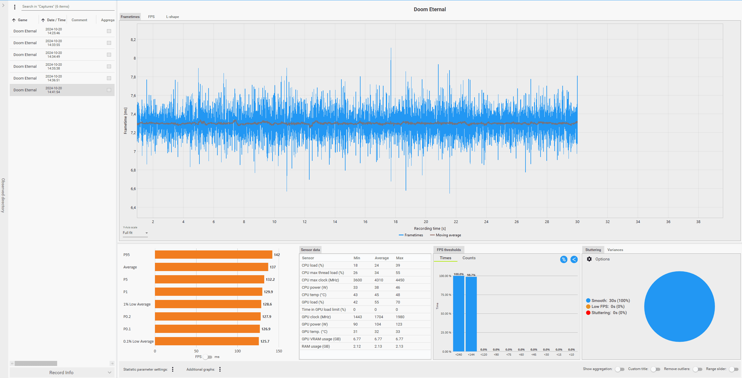

flickshot, high pace immer noch on point. einstellungen sind so wie es der @Bread erarbeitet hat. danke dafür. (137 FPS/cap)
Hi!
Mir geht es darum, so isoliert zu messen, wie es nur möglich ist am Rechner.
Daher die, ich nenne es mal "Standbild" Methode.
Immer exakt gleicher Framerate Verlauf und auch immer exakt gleiche min, max und avg Werte.
Nur als Beispiel gehe ich von 2100MHz RAM zurück auf die aktuellen 2070 bei mir, verbessern sich die min Werte von.
45,1 auf 45,8 (Ezbench) und das kann man nur herausfinden, wenn die Messung zu 99,9% immer exakt gleich sind.
Was aber auch hier wieder herein spielt, ist bei mir die Temperatur im Raum und im Gehäuse des Rechners.
Je wärmer die Grafikkarte, desto schlechter werden die gemessenen FPS.
Das mag bei einer Wakü sich anders verhalten.
Heißt ich lasse mein System erst mal ordentlich warm laufen vor der Messung.
Nur mit der "Standbild" Methode kann man kleinste Abweichungen auch zuverlässig messen.
SOC Takt und Spannung, FCLK und VDDCI MVDD Ram-Takt,
jede einzelne Einstellung sieht man, so isoliert sofort,
ob es positiv oder negativ ist und nur so kann man es sauber auf den Punkt bekommen, wenn man es denn möchte.
Ein Game als Durchlauf zu verwenden liefert nicht die Daten,
die man braucht, um zu sehen, wo man was verbessern kann.
Dafür sind die Daten viel zu unterschiedlich und ungenau.
Btw, niemand muss sich dazu genötigt fühlen das so nachzumachen.
Gruß
Mehlstaub
