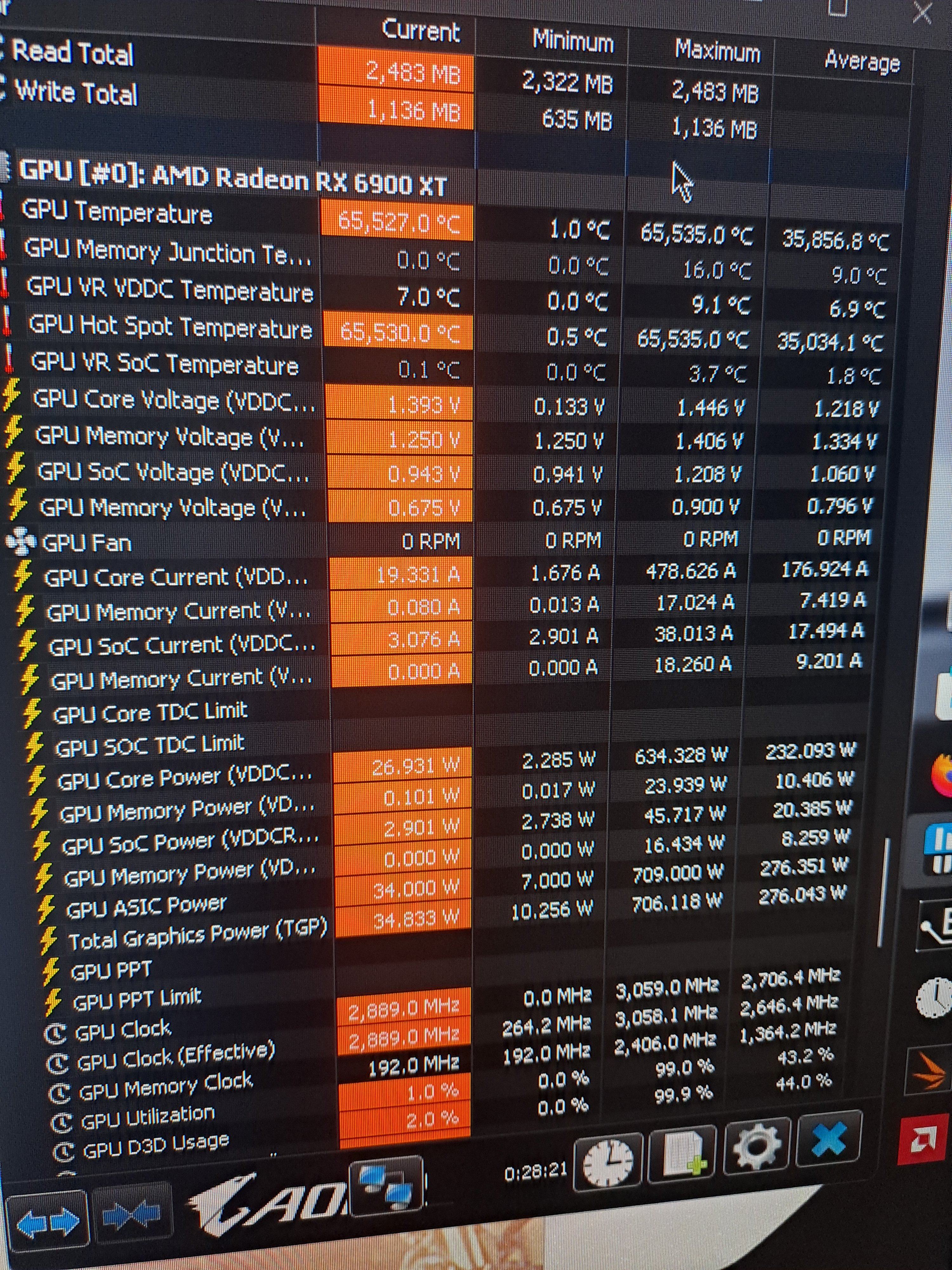

Bit of a juggling act with the evc and adding clock speed in mct..as voltage increase also increases core clock...so far with the evc thought it crashes right at the start of Gt2....where as in software voltage increase i could get higher clocks..3040mhz and it would pass....
So there is a lot of vdroop? at 1.37vi would see 1.27-1.29v in sections?

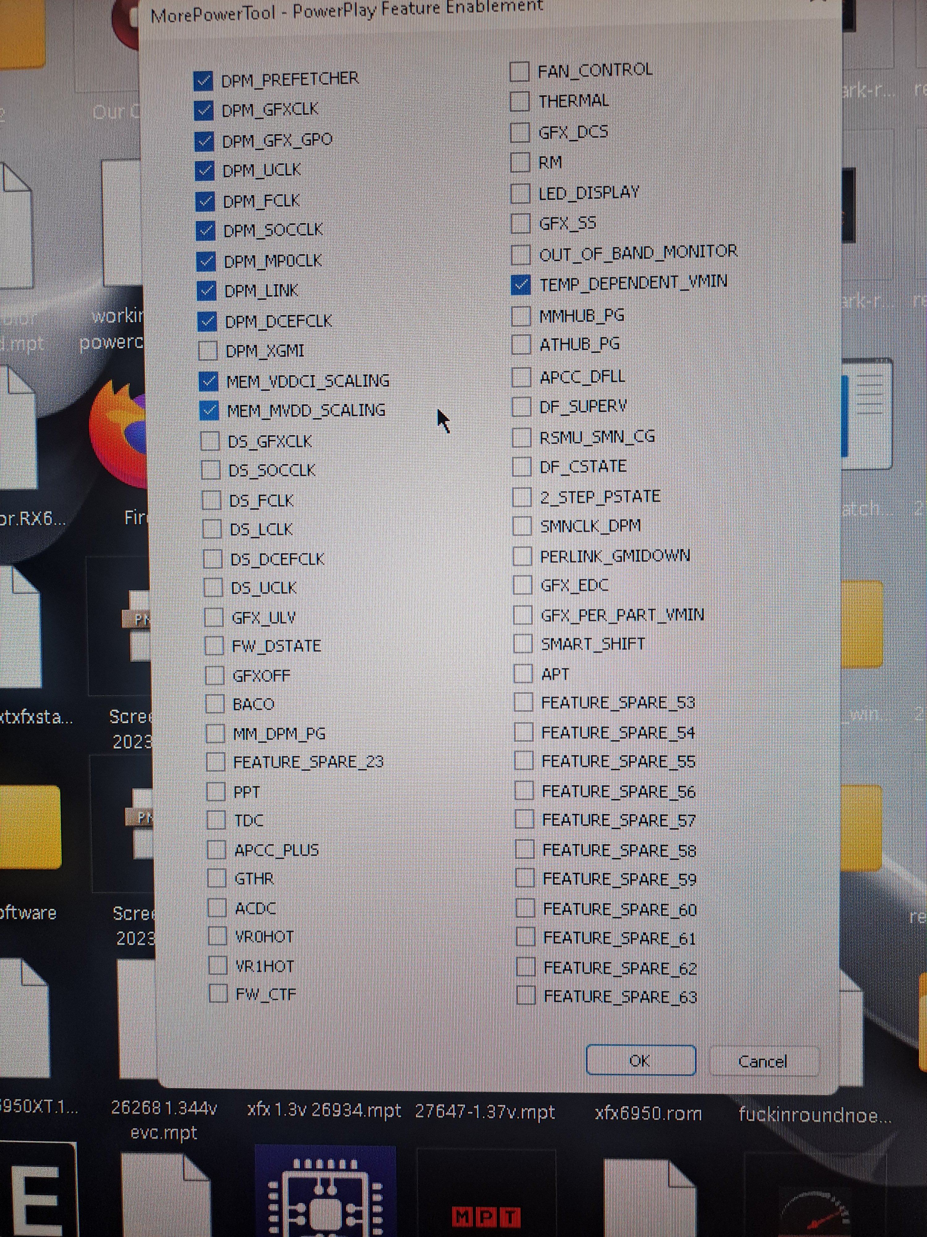

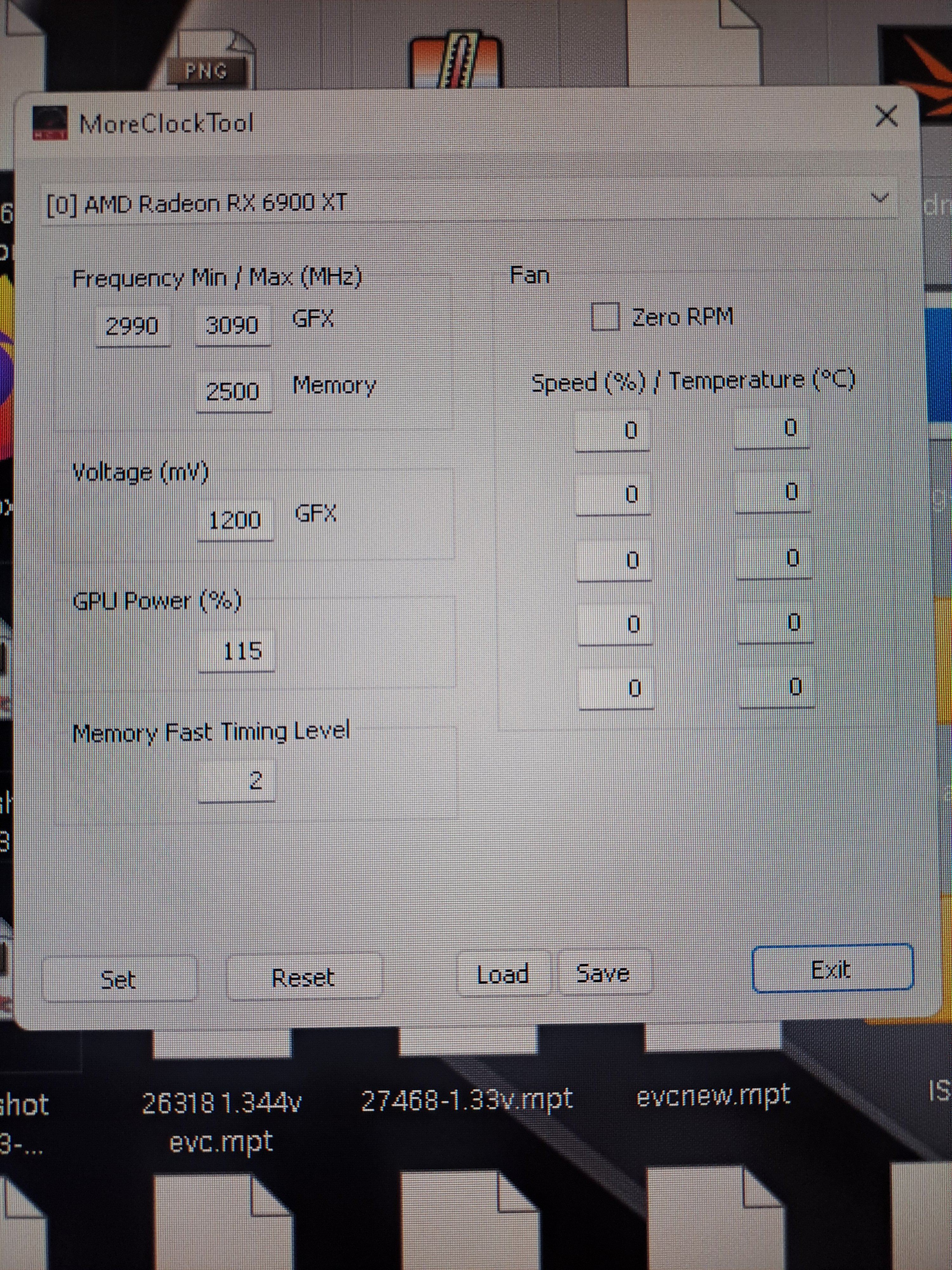

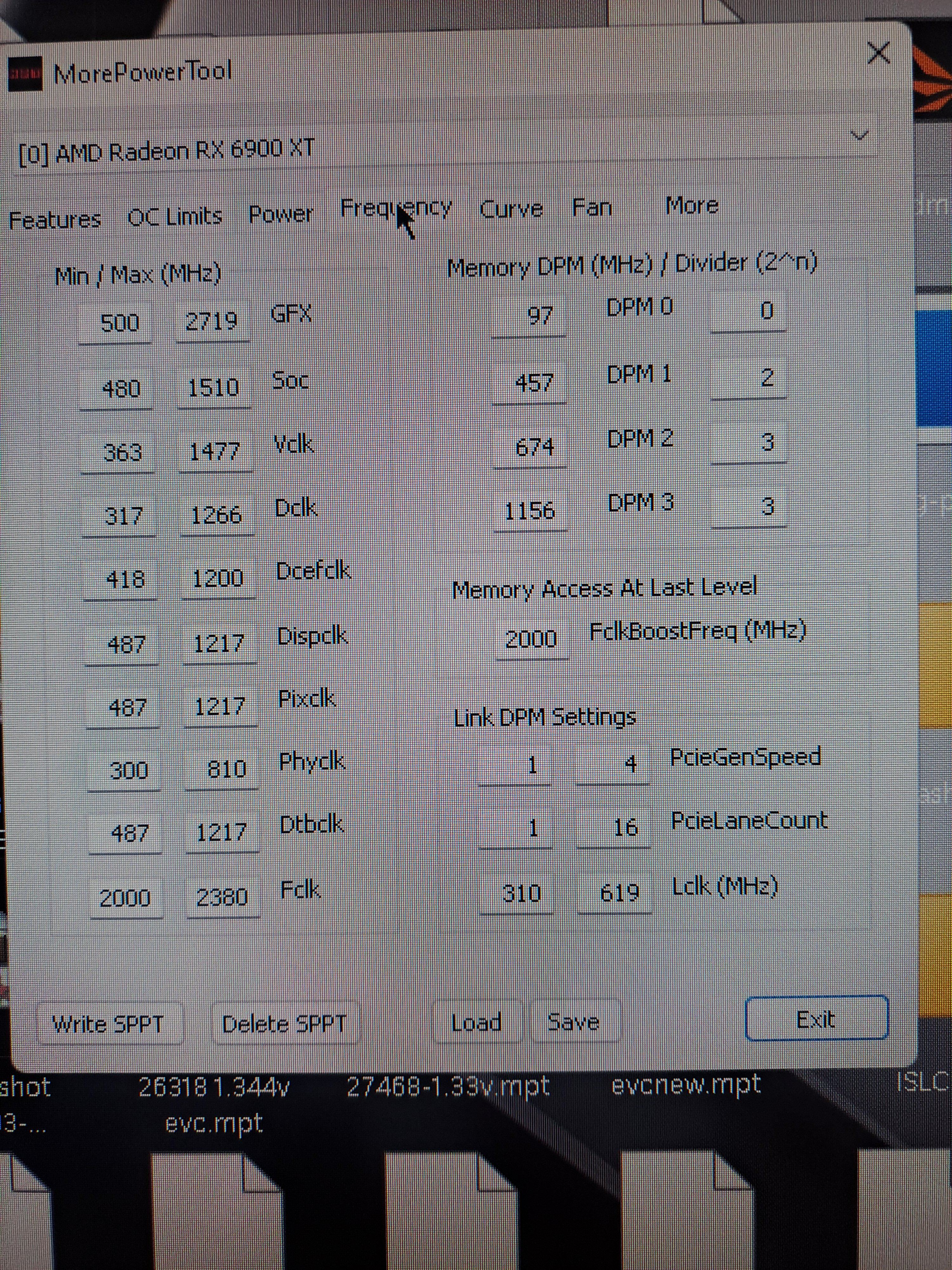

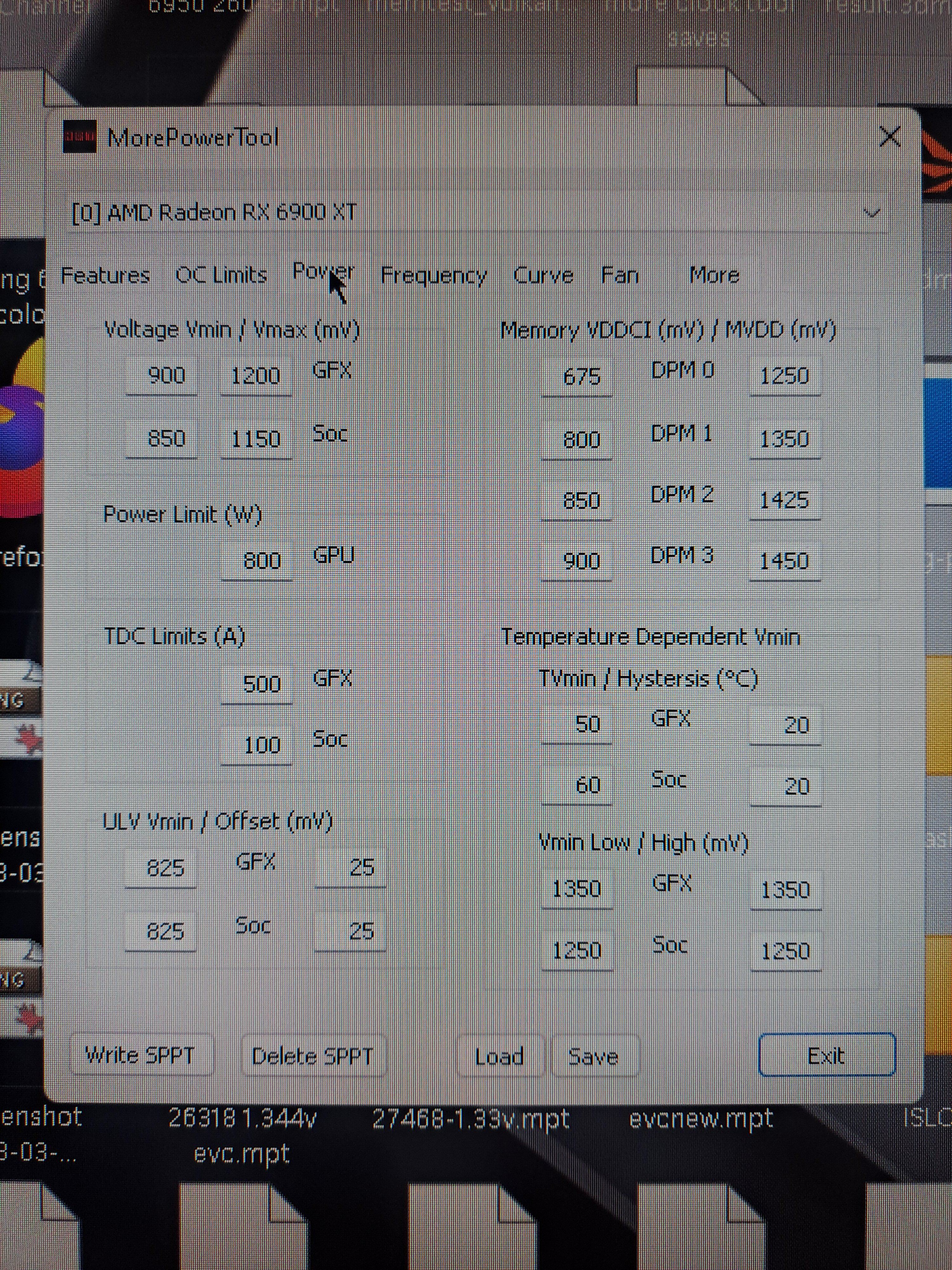

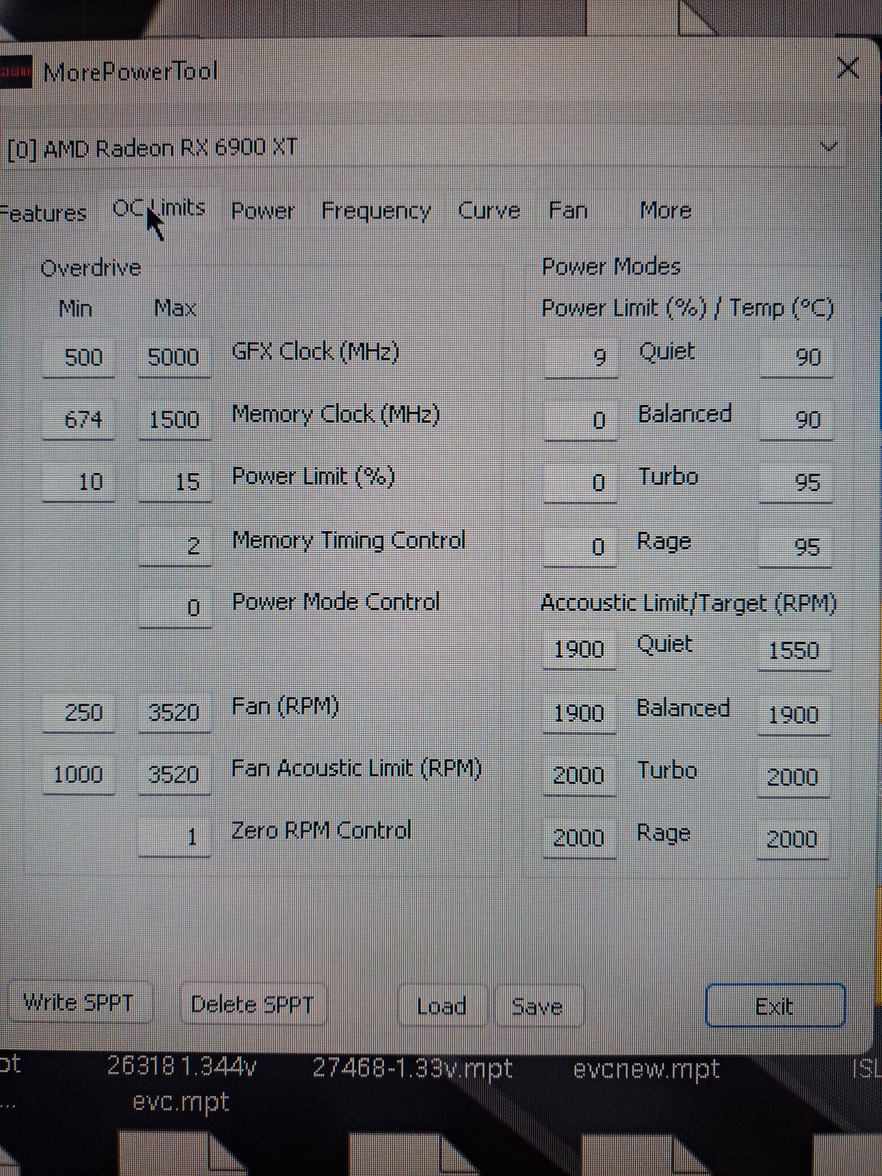

I'd be curious for your MPT settings.
Here you go..
fclk seems to be my max....anymore and i get a black screen mid run....not sure if there is anything i can tweak to get that higher?
Soc clock pretty much maxxed...any higher than that i lose points.....
Maybe something hidden in there to squeeze more points...not sure
Anything been found out about those other clocks? Nothing worth looking into?

Are you suggesting that volts may be too low here? ...even when im running time spy it seems there is a lot of droop...have def seen under 1.3v in the section im talking about

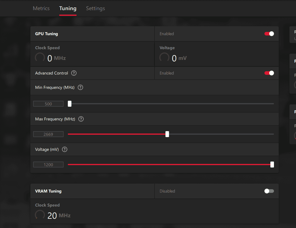

hab hier aus dem Forum ne RX 6950 XT ergattert. Ich würde gerne die Karte (NITRO+RX 6950 XT PURE) ganz simpel undervolten ohne groß an den Frequenzen rumzuspielen.
Was mich irritiert ist, dass Max Frequency einen so hohen Wert hat wenn ich den "Advanced Mode" aktiviere. Muss ich in meinem Fall einfach nur Voltage anpassen und kann Min und Max Frequency unberührt lassen? Powerlimit kann ich bei "0%" lassen oder muss ich das auch anpassen?
LG
Sepp
2660 MHz ist das Maximum, das ist richtig. Unter"volten" heisst ja die Spannung senken, aber dann schmiert dir die Karte einfach ab. Maximale Spannung muss zu der maximalen Frequenz passen. Also ohne fummeln wirds nicht gehen. Und geht deine Karte überhaupt so weit, bei der gezeigten Einstellungen? Denn 6950 XT taktet ja nicht höher als 6900 XT. Im Bios der Karte ist zwar der Wert eingetragen, doch eigentlich liegt er bei 2310 MHz.
Reduizier die Power statt irgendeine Spannung(skurve) - geht einfacher.
Entweder auf 90% rutnter, oder per MPT fast nen beliebigen Wert rein. Kannst bis auf 150W runter, ohne dass man groß Probleme bekäme.

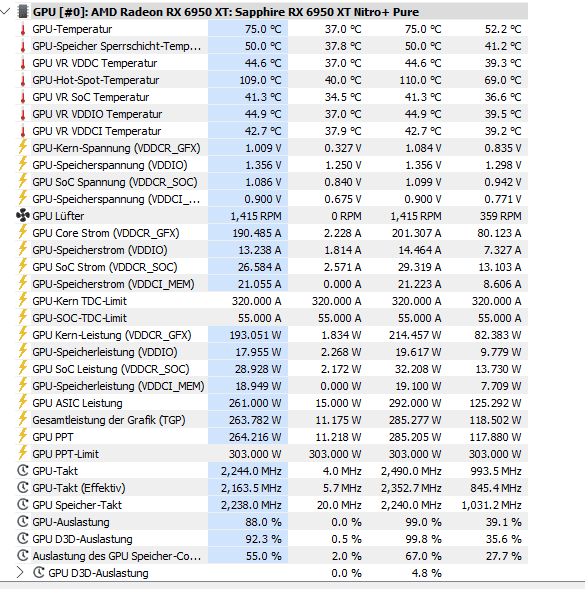

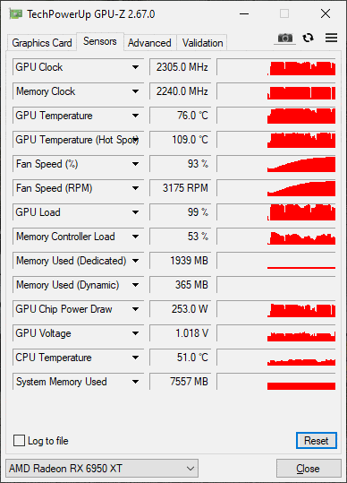

Ich glaube meine hier im Forum gekaufte Karte hat ein riesen Problem mit der Kühlung. Wenn ich z.b. den Unigine Heaven Benchmark laufen lasse, dann geht die Hotspot Temp innerhalb weniger Sekunden auf 110°C (auch wenn ich die Power auf 90% runterstelle, im Screenshot sind noch die 100% eingestellt). Die Lüfter drehen entsprechen mit über 3000 U/min und der Takt bricht dann immer mal wieder kurz zusammen. Kann mir jemand hier bestätigen, dass da was nicht stimmt?
  • GPU-Z Sensor Log.txt
Eventuell einmal repasten, sind ja nun auch schon ein paar Tage älter die Karten.
Die Temperatur ist auf jeden Fall zu hoch und im Throttling Bereich.
Einmal den Sitz des Kühlers und die Wärmeleitpaste kontrollieren.
Normal wären unter Volllast mit Luftkühler und gut gelüftetem Gehäuse ~8x-9x °C.
Hier noch nen Screenshot von HwInfo (nach ca 10-20 Sek Unigine Heaven):
Wenn ich mir die anderen Temperaturen so anschau, dann wird es wohl reichen nur die GPU selbst zu repasten oder? VRam Temps sehen für mich als Laien gut aus, also kann ich mir es zumindest sparen die Thermal Pads zu tauschen.
Gibts eine Empfehlung welche Wärmeleitpaste man verwenden sollte? Hab gelesen, dass einige ungeeignet sind, weil sie innerhalb paar Monate wieder für zu hohe Hotspot Temperaturen sorgen.
Ja, manche Wärmeleitpasten zerlegen sich in ihre Bestandteile und härten dann aus, wähernd die andere Hälfte verfliegt.
Viele schwören auf Thermal Putty, und kneten dann etwas.
Ich habe auf meiner 6900XT seit ein paar Jahren Thermal Grizzly Hydronaut und kann nichts negatives berichten.
@Sepp vom woid
Ja, bei deinem Delta von 35°C kann man klar bestätigen, dass du den Chip einmal neu verkleistern solltest. Aber nicht mit Putty, das ist für CPU/GPU zu dick. Schau bei Igor in die Datenbank. Die KryoSheets sind auch ganz gut. Nonplusultra ist natürlich Flüssigmetall - aber mit Fingernagellack.
