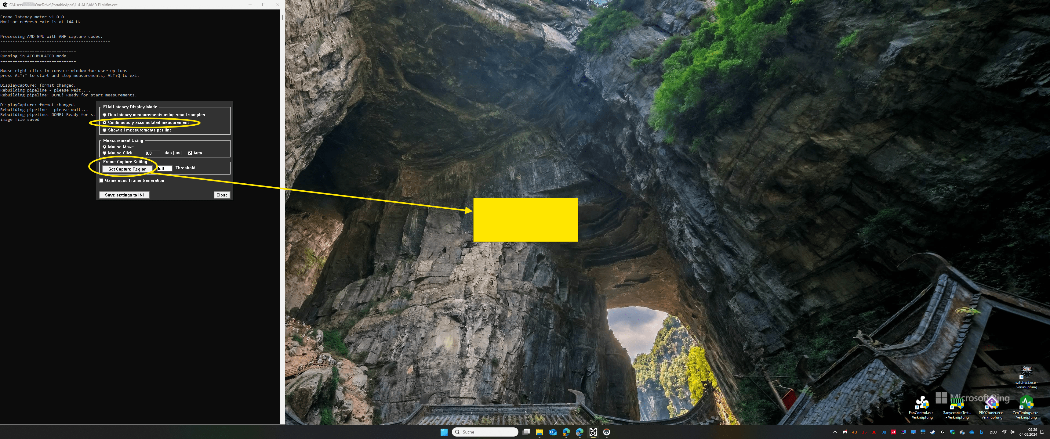

Zunächst starten wir FLM als Administrator, und klicken dann im Fenster mit der rechten Maustaste.
Dann klicken wir auf Continously accumulated measurement , damit wird jede Messreihe in einer Zeile zusammengefasst.
  • Wer mehr Details sehen will, macht Run latency measurement using small samples , das habe ich in meinen Screenshots unten gemacht.
Dann wir die Set Capture Region gesetzt. AMD empfiehlt hier vor allem 2 Dinge:
  • Sie klein zu halten laut User Guide: It is recommended that small capture regions be used, as larger areas require more processing time to determine a change in consecutive captured frames
  • Die Spielszene für die Messung so zu wählen, dass es in der Capture Region eine vertikale Bruchlinie mit möglichst viel Kontrast, dh hell / dunkel Übergang gibt. FLM erzeugt horizontale Mausbewegungen, und dieser Kontrast hilft, die Bildbewegung besser zu erfassen. Aus dem User Guide:
    • Adjust the game scene placement so that the FLM capture region is situated in an area where the scene transitions from dark to bright when the mouse is moved horizontally.
    • To make sure FLM detects the image change, it is recommended to put the capture region next to a contrast vertical edge.
Ich habe einfach im .ini File das Bild die Capture Region mittig gesetzt und auf eine dynamische Größe von jeweils 10% der vertikalen und horizontalen Bildgröße gesetzt, dh. das Setting funktioniert auch mit anderen Auflösungen. So sieht das im .ini File aus:

Abschließend speichert ihr eure getätigten Einstellungen in Save settings to INI .
Anschaulich seht ihr das hier:

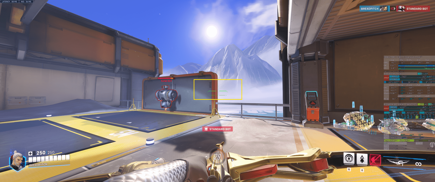

Nun gilt es noch, eine geeignete Spielszene zu wählen. Ich habe mich für Overwatch 2 entschieden, weil Latenz im Competitive Gaming sehr relevant ist, das Spiel kostenlos ist, und ich es gern spiele ;)
Ich habe einfach in der Training Range die Türkante mittig positioniert, so dass diese von FLM erfasst wird:
Hier der von FLM erzeugte captured frame (mit RSHIFT+ENTER zur Kontrolle), sieht nach gutem Kontrast aus:

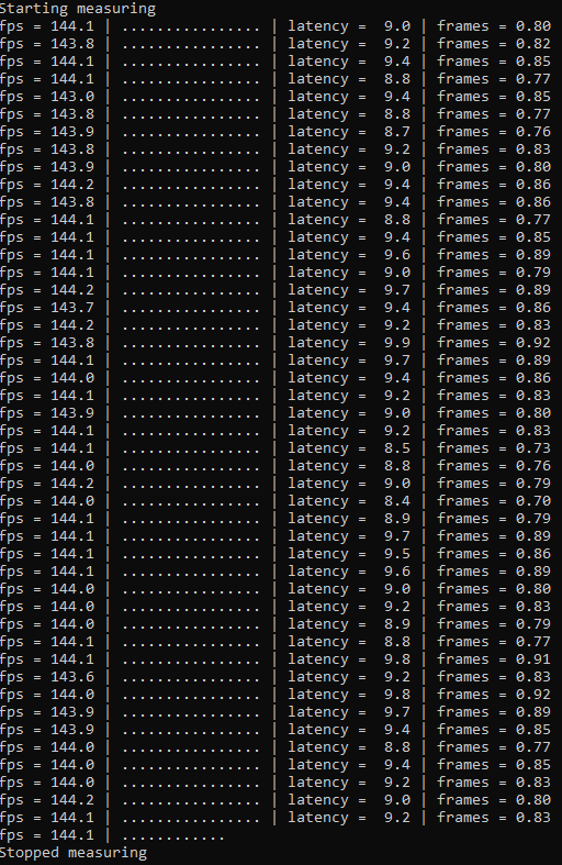

Wir starten also das Spiel, wählen eine Szene mit vertikaler Kontrastlinie wie oben beschrieben, und starten die Messungen. Das machen wir einfach jeweils mit ALT+T .

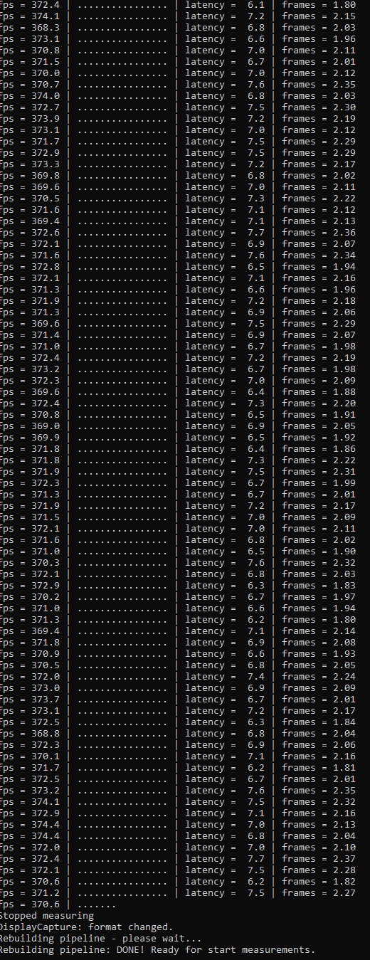

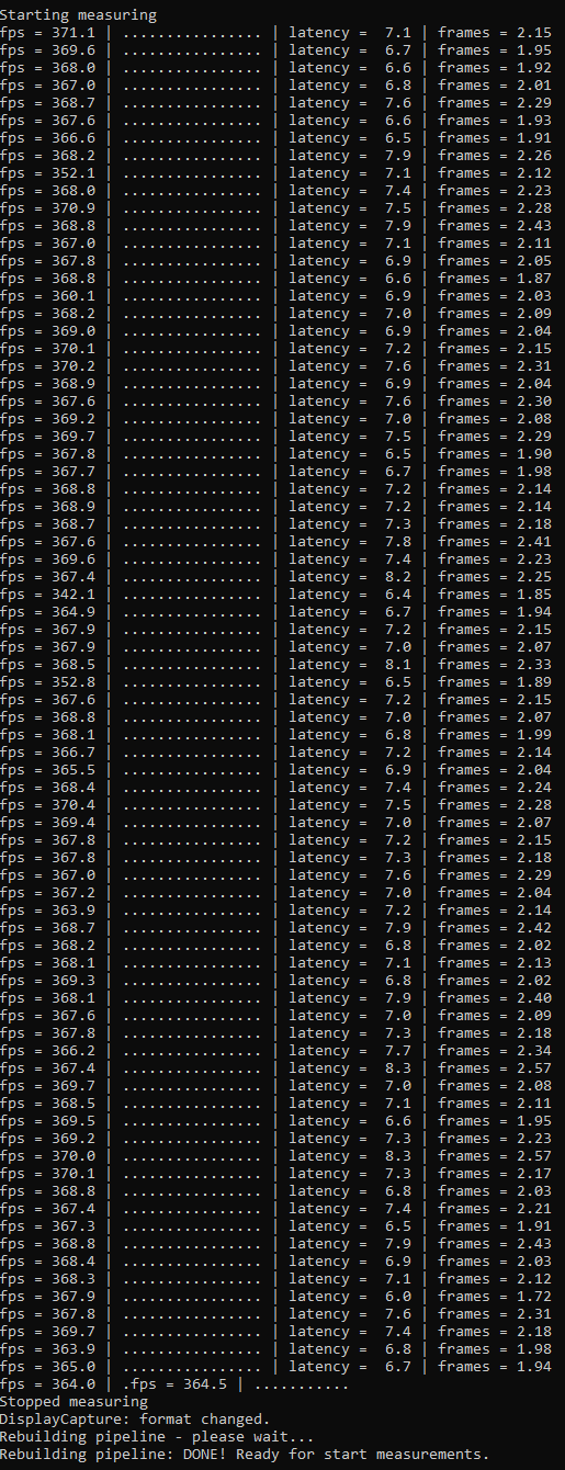

V-SYNC ON vs OFF

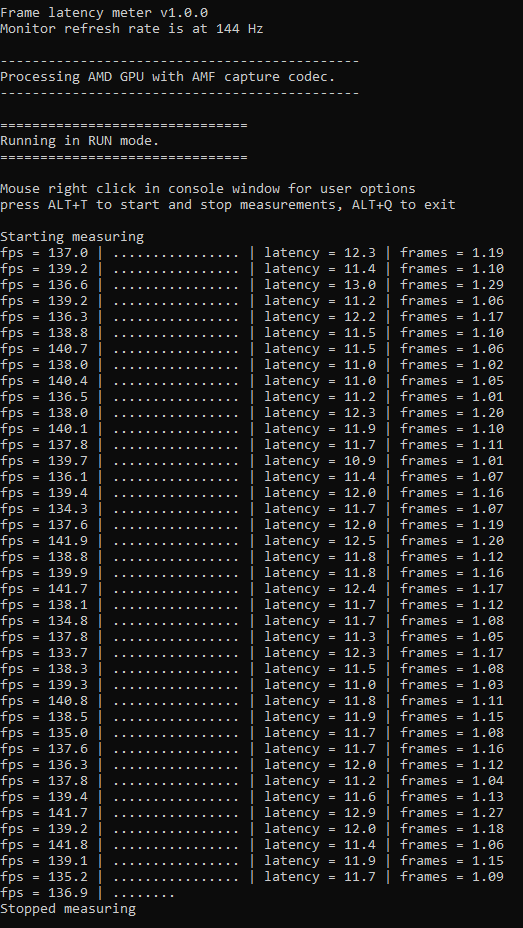

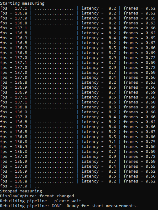

In-Game Frame Limiter 137 vs 142 vs 144 FPS mit 144Hz Monitor

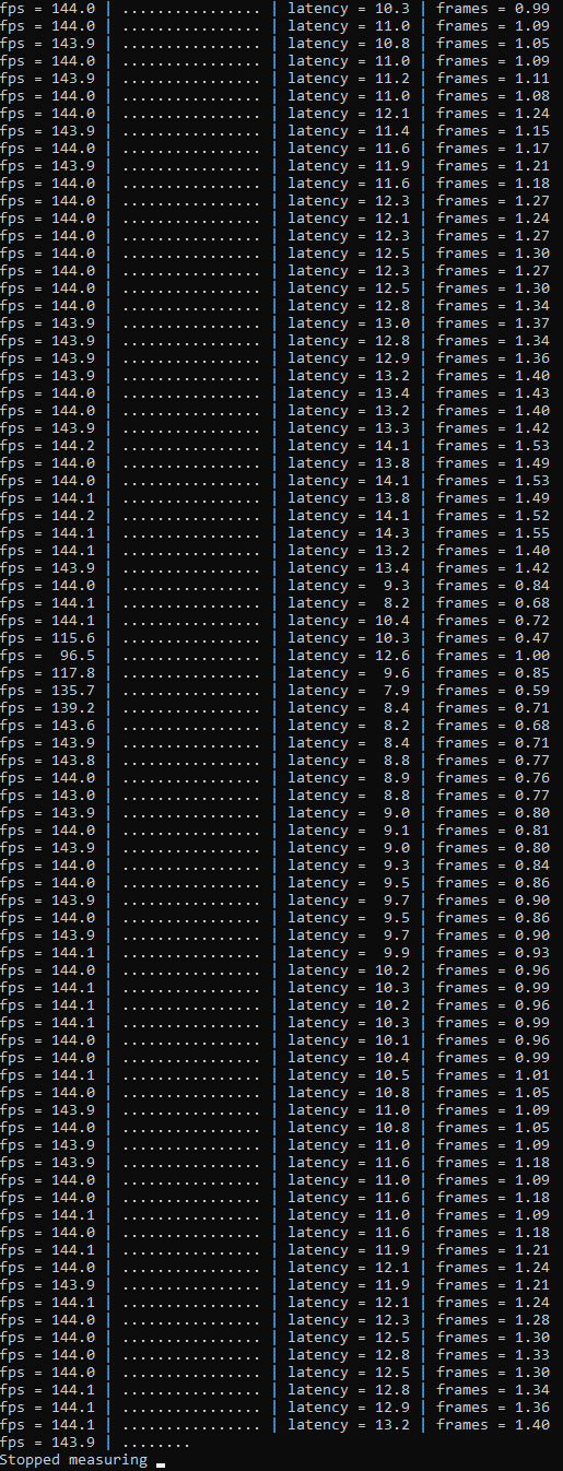

RTSS Frame Limiter im Vergleich
AMD Chill Frame Limiter im Vergleich

Also für meine AMD RX 6900 XT bedeutet das:
  • Best: FreeSync [ON] + V-SYNC [ON] + Frame Limit = max Hz - (3 bis 7) (zB 144Hz --> 137 FPS) ist die optimale Einstellung, wie auch schon von BlurBusters postuliert ;)
  • In-Game Frame Limit performed tatsächlich am besten, alles andere hat 50% - 100% mehr Input Latenz

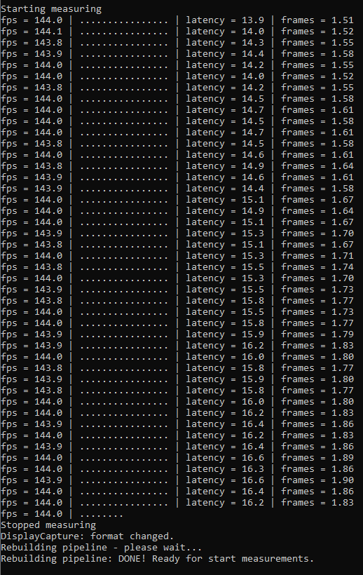

  • RTSS & AMD Chill FPS Limit im Treiber funktionieren in etwa gleich gut, aber etwa 50% schlechter als In-Game
  • V-SYNC ON ohne Frame Limit (also V-SYNC ON, Frame Limit OFF, bedeutet Hz = max FPS) ist mit Abstand am schlechtesten, ca 100% mehr Latenz als mit In-Game FPS Limit
  • V-SYNC ON mit In-Game Frame Limit = Monitor Hz funktioniert tatsächlich deutlich schlechter als Frame Limit = Monitor Hz - (2 bis 7), also zB 144Hz = 142-137 FPS max. 137 scheint etwas konstantere Ergebnisse zu liefern als 142, was zu nah am "Hz-Limit" ist - bitte gerne eurerseits auch nachmessen und verifizieren.
  • V-SYNC OFF führt zu deutlich sichtbarem Screen Tearing trotz FreeSync ON
  • Enhanced Sync bringt wie versprochen deutlich bessere Latenz für FPS jenseits der max Hz = Bildwiederholfrequenz des Monitors, aber auch das "Stuttering" lässt sich beobachten, sowohl mit freiem Auge an der Gleichmäßigkeit des von FLM simulierten Bilds mit schnellen Maus-Movements, als auch zeitgleich an der Framerate im RTSS Overlay
Q.E.D. ;) Hoffe das ist auch für euch interessant, und bin gespannt auf eure Messungen.

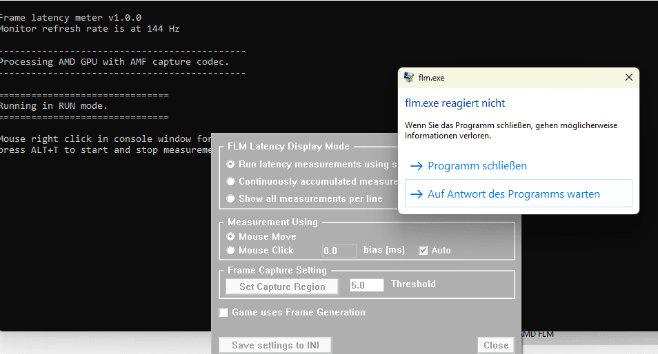

Einen Bug hab ich auch schon reported:
AMD FLM does not react any more after trying to close the right-click settings window
Hat das auch von euch jemand?
Edit: Lösung: das Fenster nicht über "Close" schließen, sondern wieder mit der rechten Maustaste.
