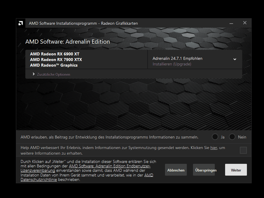

Immerhin ist der Autoinstaller für Chipsatz und sämtliche AMD GPUs, iGPUs für Juli somit aktuell.

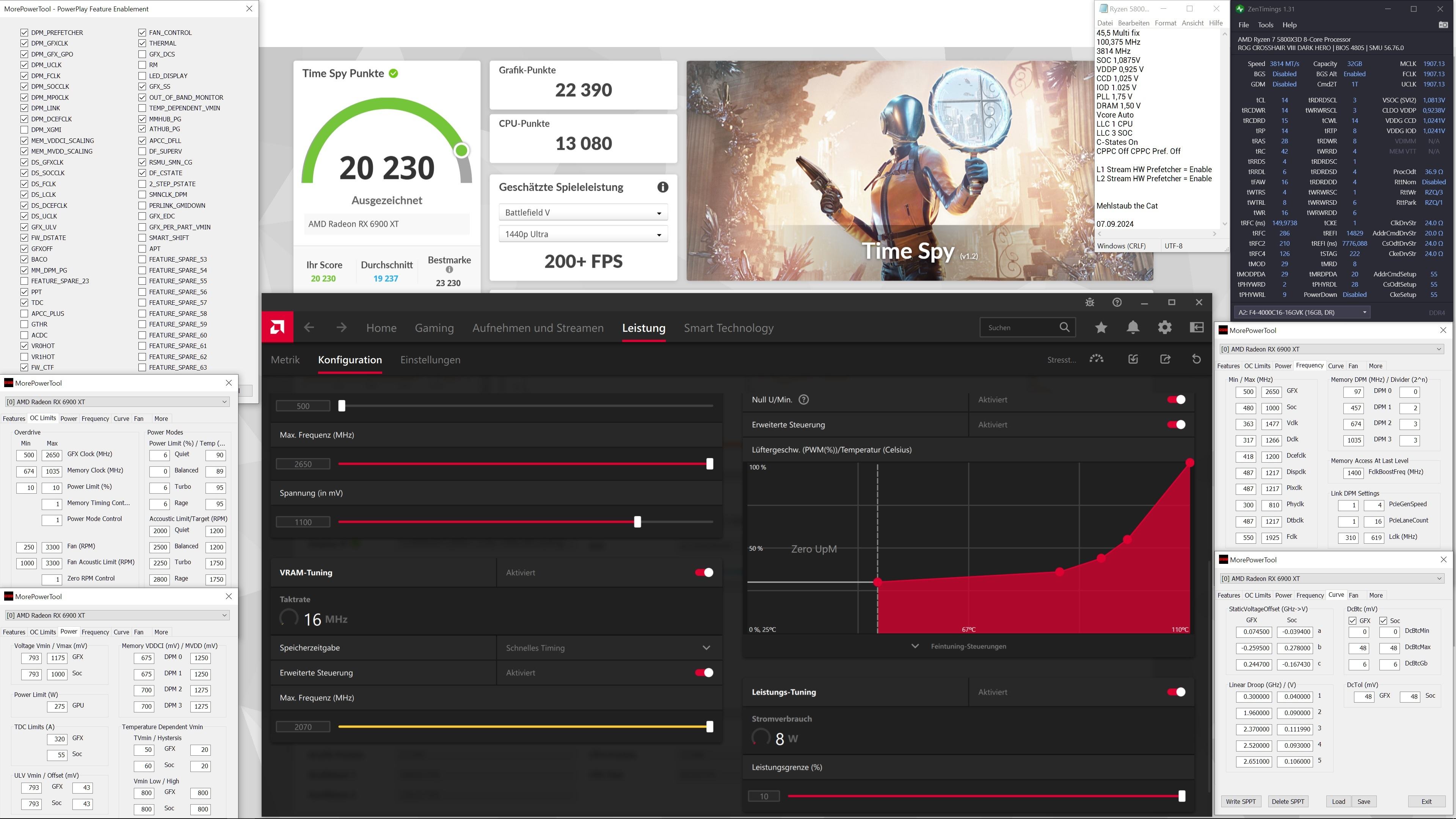

So ich habe wieder etwas Zeit investiert die 6900XT nach dem "LM Umbau" nenne ich es mal auszuloten.
Für eine bald 4 Jahre alte Karte bin ich zufrieden, aber auch der 5800X3D ist mit über 13000 Punkten schon sehr gut und selten.
Das sind 24/7 Settings, kein Bench (ACHTUNG Multi ist 44,5 nicht 45,5!)

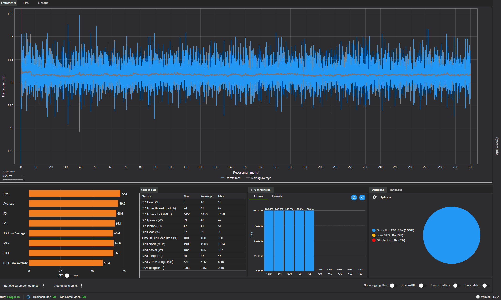

Ich habe den SOC und FCLK noch etwas genauer auf "Fehler" getestet.
975mV und 1900 geht, aber ich hatte noch gering schlechtere Frametimes als mit 1000 1925 ganz easy.
Ich hab das ganze Setup auf 0,1 % und 1 % lows optimiert,
dass diese komplett sauber laufen bei maximaler VRAM Belastung (99 % Memorycontroller Last).
Steam, dort habe ich Ezbech heruntergeladen.
Das dann den Startscreen genommen um die Frametimes mit CapframeX ausgelotet.
Es darf nicht ein "Spike" in 300 Sekunden vorhanden sein, dann ist es sauber.
SOC Takt, SOC Spannung, FCLK und Ramtakt hängen in "Harmonie" zusammen,
da liegt es dran immer herauszufinden, was davon den "Spike" verursacht.
Wichtig! Netzwerkverbindung aus und so viele Hindergrund Programme aus wie möglich.
Ich hab vor dem Testen auch noch die Standby-Liste mit RAMmap sauber gemacht.
Es darf nichts zusätzlich beim Testen stören, was dazu führen könnte einen "Spike" zu verursachen.

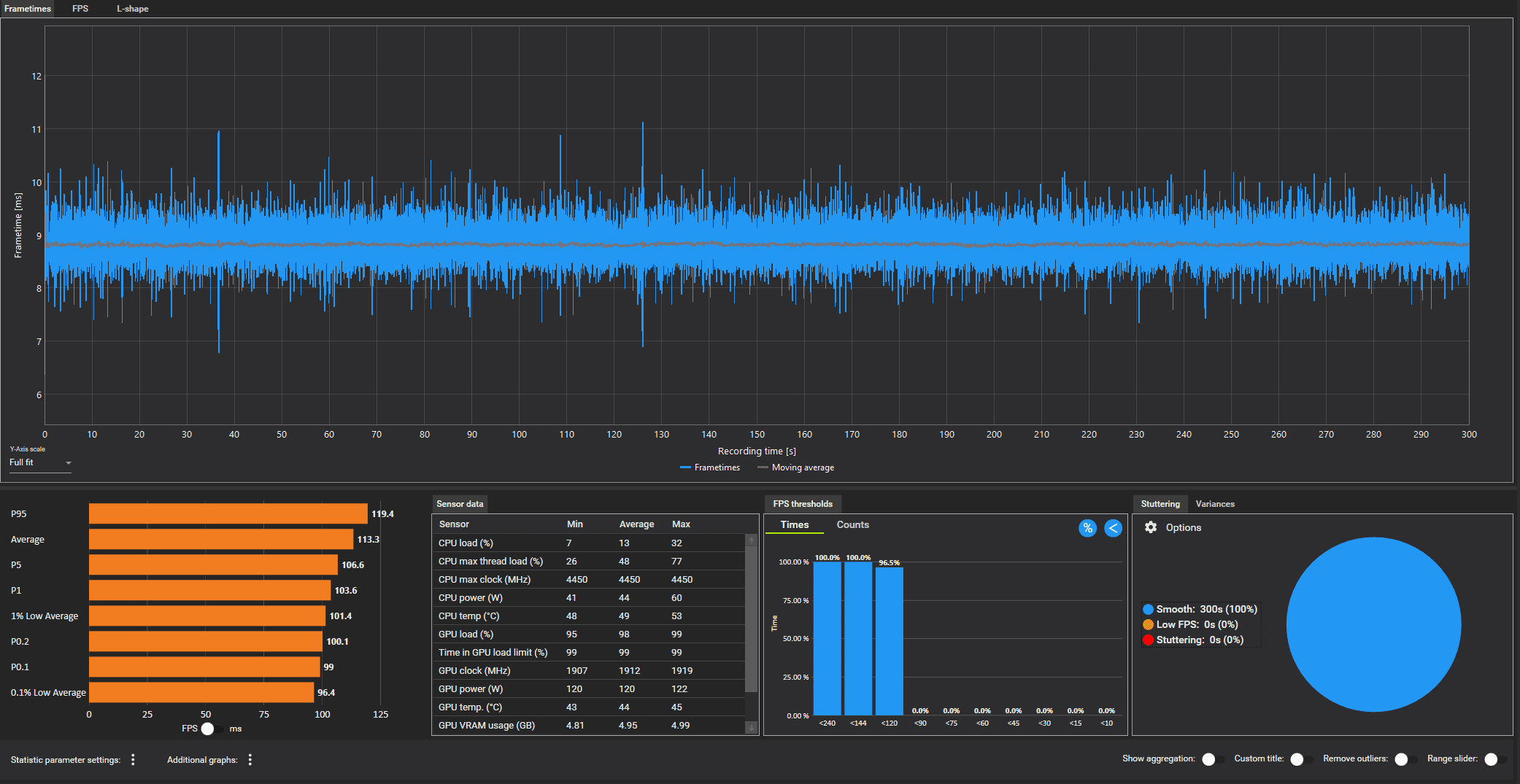

Startscreen:
Schlechte Frametimes:
Gute Frametimes:

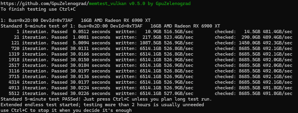

Den Memtest Vulkan Tool ist auch schon zum Ausloten von VRAM Fehlern.
Die GB/s sollten so nahe wie nur möglich zusammen liegen.
Es ist klar, dass bei voller Belastung die GB/s leicht sinkt, das liegt an der steigenden MEM Temp.
Aber es darf halt nicht sein, dass es schwankt wie ein Schiff bei heftigem Sturm.

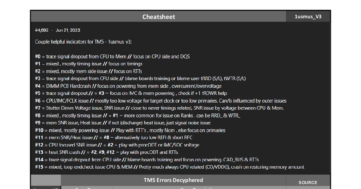

Und ich hab hier etwas von Veii:
Mit dem kann man sehr sauber die tCL zu tRC und tRFC abstimmen kann.
Ich war immer zu weit unten mit der tRFC, was auch die Frametimes verschlechtert hat.

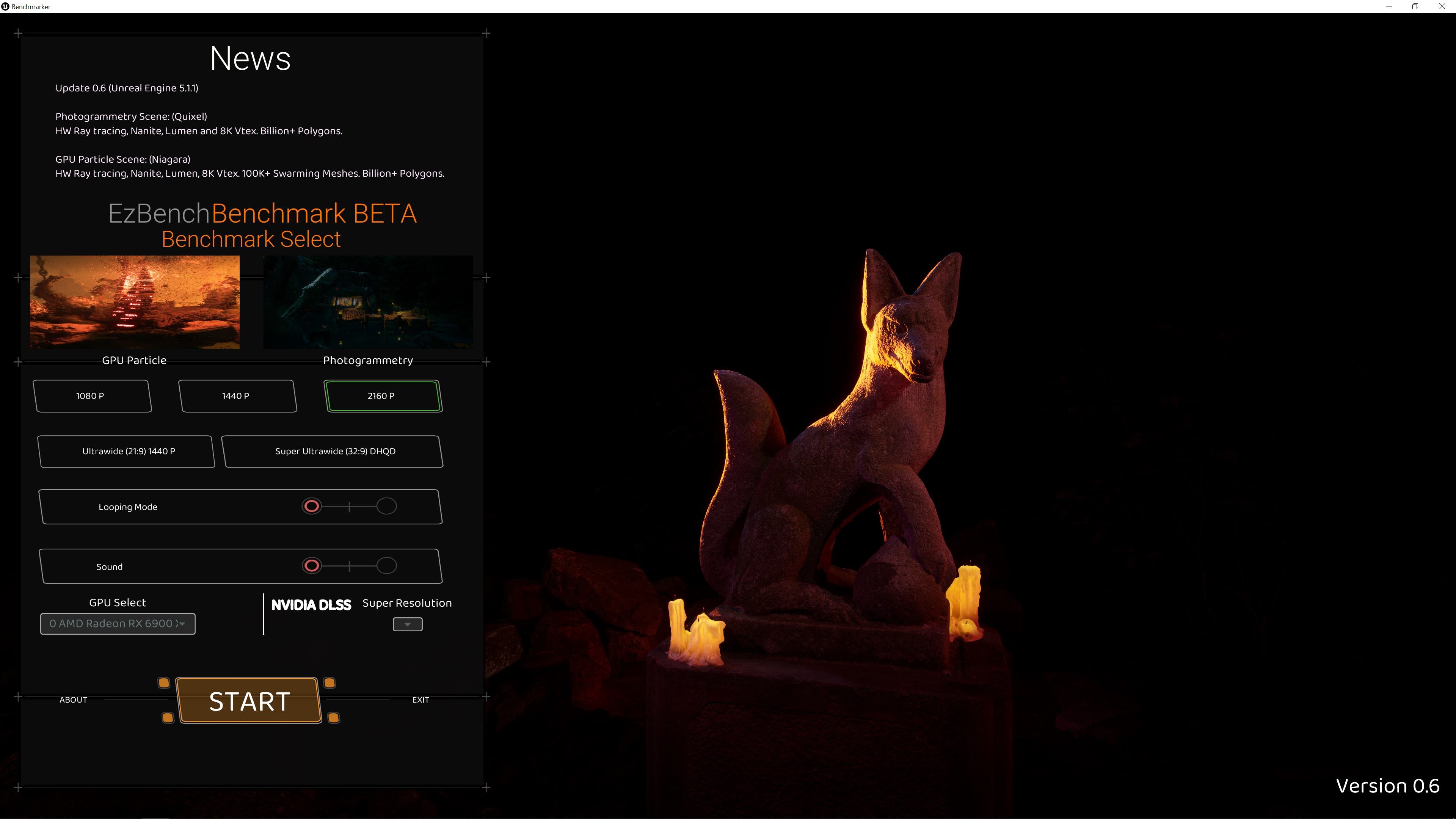

Und warum nimmst du eigentlich den EZBench Startscreen?
Wenn das Startfenster klein ist erst dann auf 2160p und dann oben auf Bild groß machen ich hab aber 4k Fernseher.
Den Startscreen, weil er statisch ist und immer 100 % gleich.

Fullscreen sieht es gleich etwas besser aus:
Joa, die 0,1 % sind noch sehr "bescheiden" :d
Ist 3440x1440 richtig!? Im Treiber mal Virtual Super Resolution auswählen und dann mal eine höhere Auflösung wählen (Unter Windows dann!), damit auch Last auf die Karte kommt.
72 FPS ist noch zu viel, da kommt der Memorycontroller noch nicht voll ans Limit :d
Siehst im GPU-Z.
Ein Traum, danke - das Tool hat mir grad gezeigt, dass mein VRAM 2352 FT2 Setting zwar Gamestable ist, aber bei diesem Test sofort Fehler wirft! FT1 liefert keine Fehler mehr, aber damit ist meine XTXH auch langsamer als bei Dir die XT (~430GB/sec), das find ich "spannend" - wohl wegen Performanceverlust durch Error Correction. Muss da nochmal ran wie es scheint ;)
Edit: 2312 FT2 sieht schon viel besser aus :)

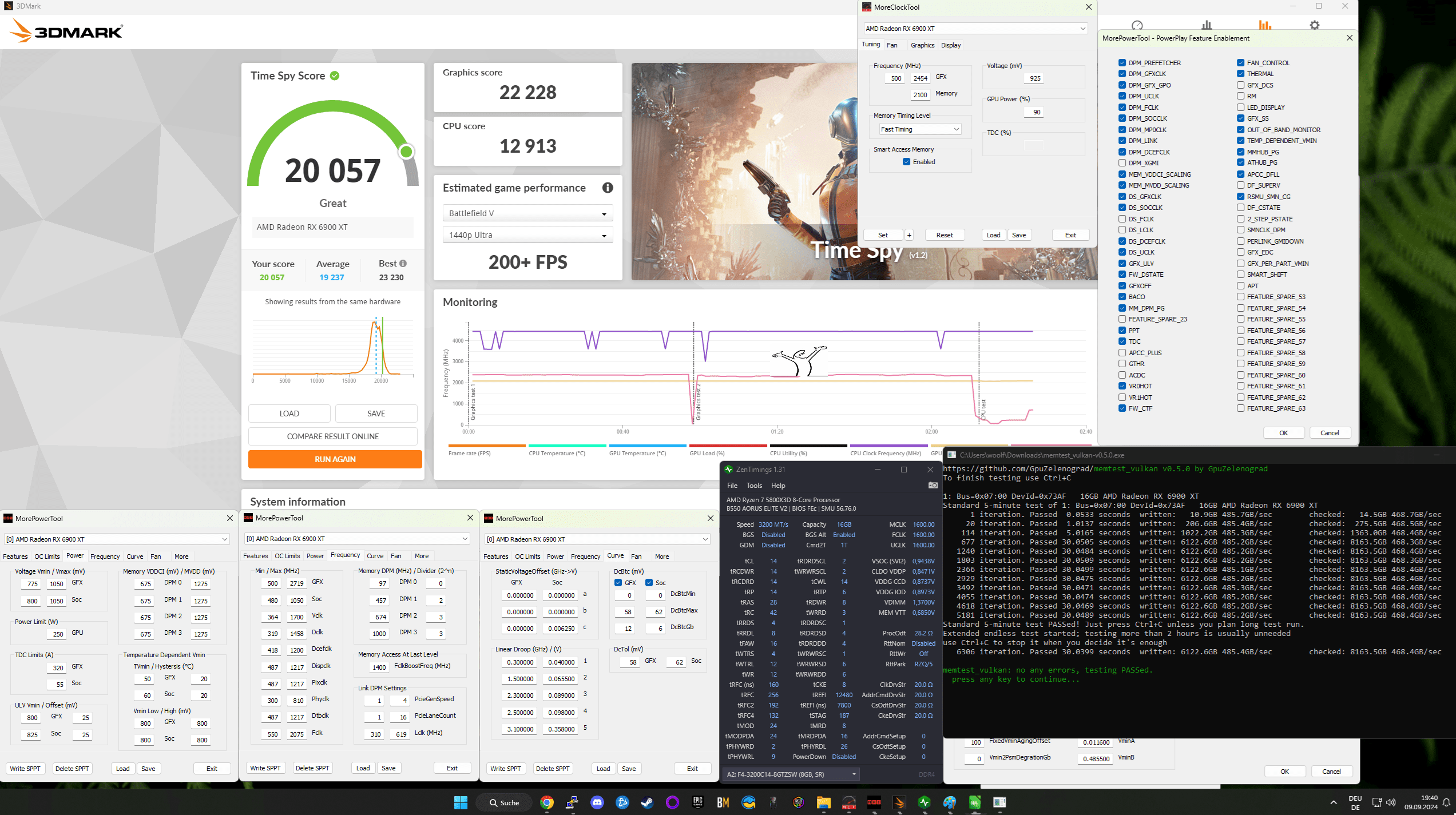

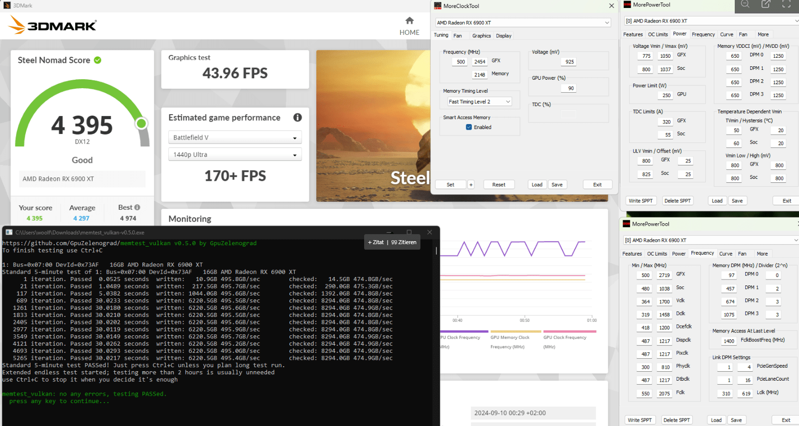

Setup "225Watt", verwende ich seit 01/2023, die eigentlichen 332W(stock) hat meine XTXH nur sehr wenige Stunden gesehen. :LOL:
Energiesparplan: Ausbalanciert (Höchstleistung bei Steel Nomad) | Curve Optimizer (CO) -30 ALL Core | SVM-Mode OFF | L1+L2 Prefetcher ON | CPPC + CPPC Pref AUTO
Da ich Erfolge in Spiele jage, muss 100% Stabilität gewährleistet sein, ein crash kann da gleich mal 4-5 Stunden Progress löschen! Hatte ich aber noch nie!
Mit den 225W (22.200+ GPU-Score) bin ich verdammt nahe am 332W stock Score von 22.800+.
L1+L2 Prefetcher OFF
L1+L2 Prefetcher ON (kostet CPU Punkte, besser in Spielen, kostet keine/kaum FPS)

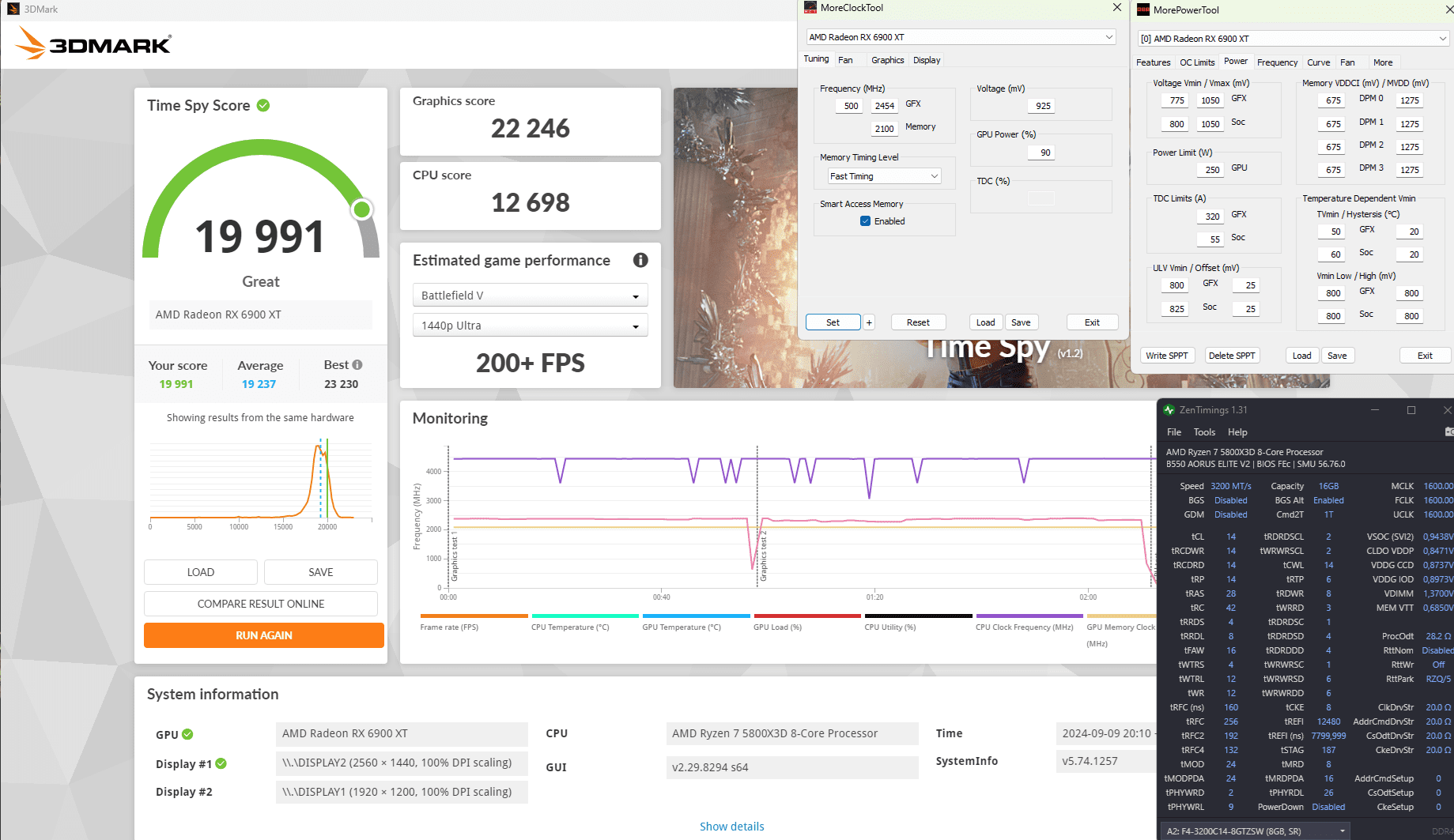

@GerryB dank deinem Input:
800/1037 (FCLK 2075) --- 650/1250 --- 2098(FT2)
800/1037 (FCLK 2075) --- 650/1250 --- 2148(FT2)
5
kann sein, das der Vulkanmemtest auch auf den SOC-Takt reagiert !
(deswegen nur sowenig Unterschied mit FT2, weil der SOC-Takt niedriger = passend zum fclk eingestellt war beim SN)
müsste man probieren, ob 1075 MHz besser zu 2148FT2 passt
oder ob man dann schon mehr SOC-Spannung braucht, so das der Mehrverbrauch ggü. der mehr Bandbreite am Ende nix bringt
Bei MPT sind 1050 mV bei der GPU eingestellt, bei MCT 925. Die Karten haben doch generell einen 0,04 mV Offset. Wie hoch ist die Spannung dann tatsächlich? Du hast doch sicherlich auch in die Treiber manuell eingegriffen? Das und die HWinfo Angaben sind dann doch einfach zwingend notwendig.
