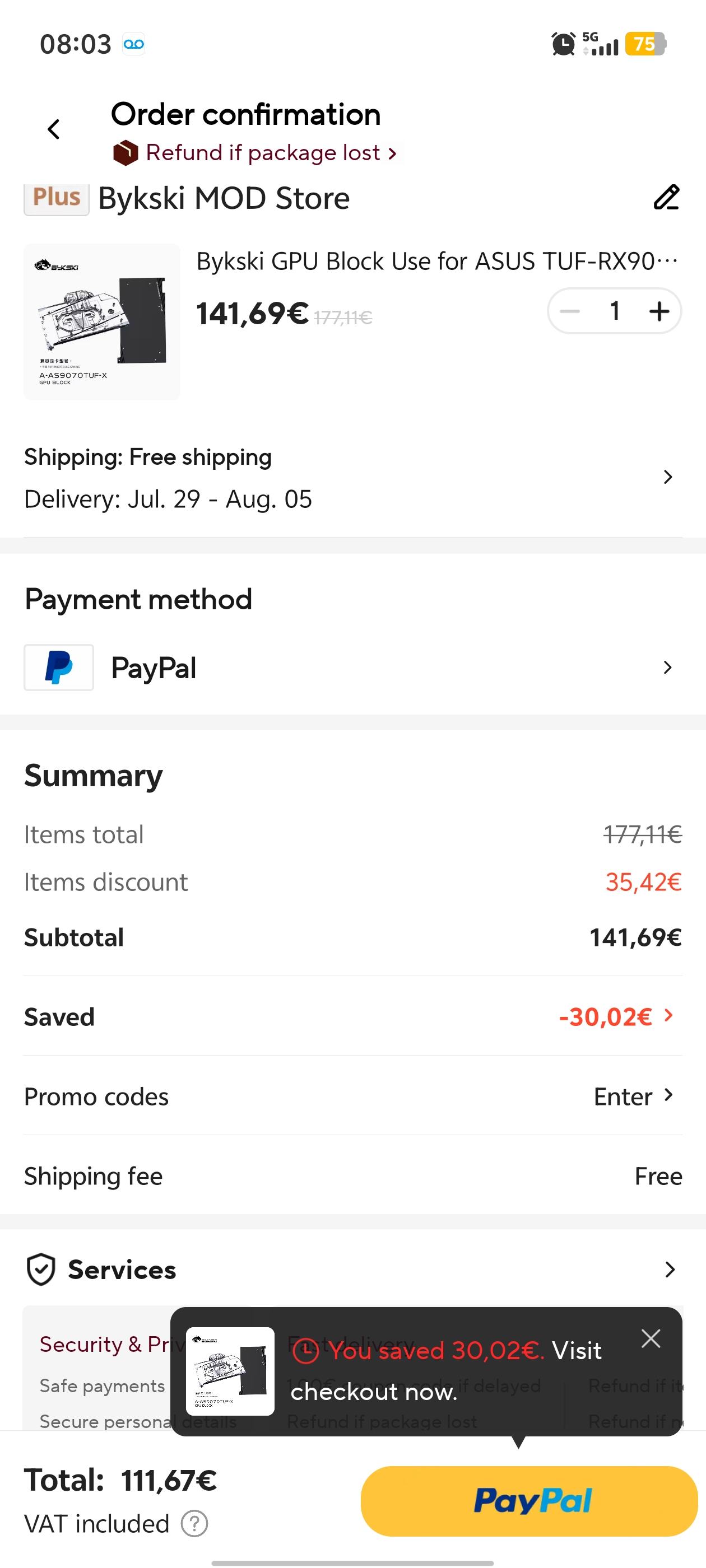

Geht doch:
Effektiv 111€ finde ich fair:
Wie haste das angestellt, das erste mal bei Ali?
Nö, der Händler gibt wohl einen Coupon aus, noch paar Münzen und dann noch den Gutschein IFPWZW3X. Münzen kann man täglich sammeln und zusätzlich noch die Spiele spielen.
Update: 812 Münzen kann man nutzen, macht dann 7,08€ Rabatt.
Nice haste -ASUS Aufschlag... 😆
Hab ich jetzt mal bestellt. Sollte der von Alphacool irgendwann mal kommen, darf er sich hier im Forum einen neuen Besitzer suchen.
