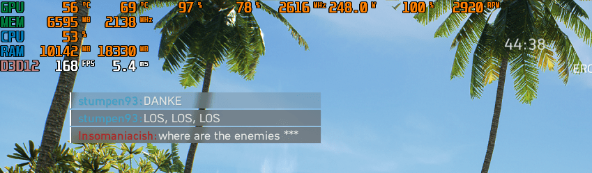

Hier mal noch mit BF 5 und RT on bei 5120/1440 ultra 100% DX12 - bootet das Kärtchen noch höher;) und hält 2570 rum und genehmigt sich 11gb vram.. :
Ich habe meinen EK bestellt - da war der Versandtermin noch mit 21.11. angegeben - der hat sich nun auf 27.11. getan..

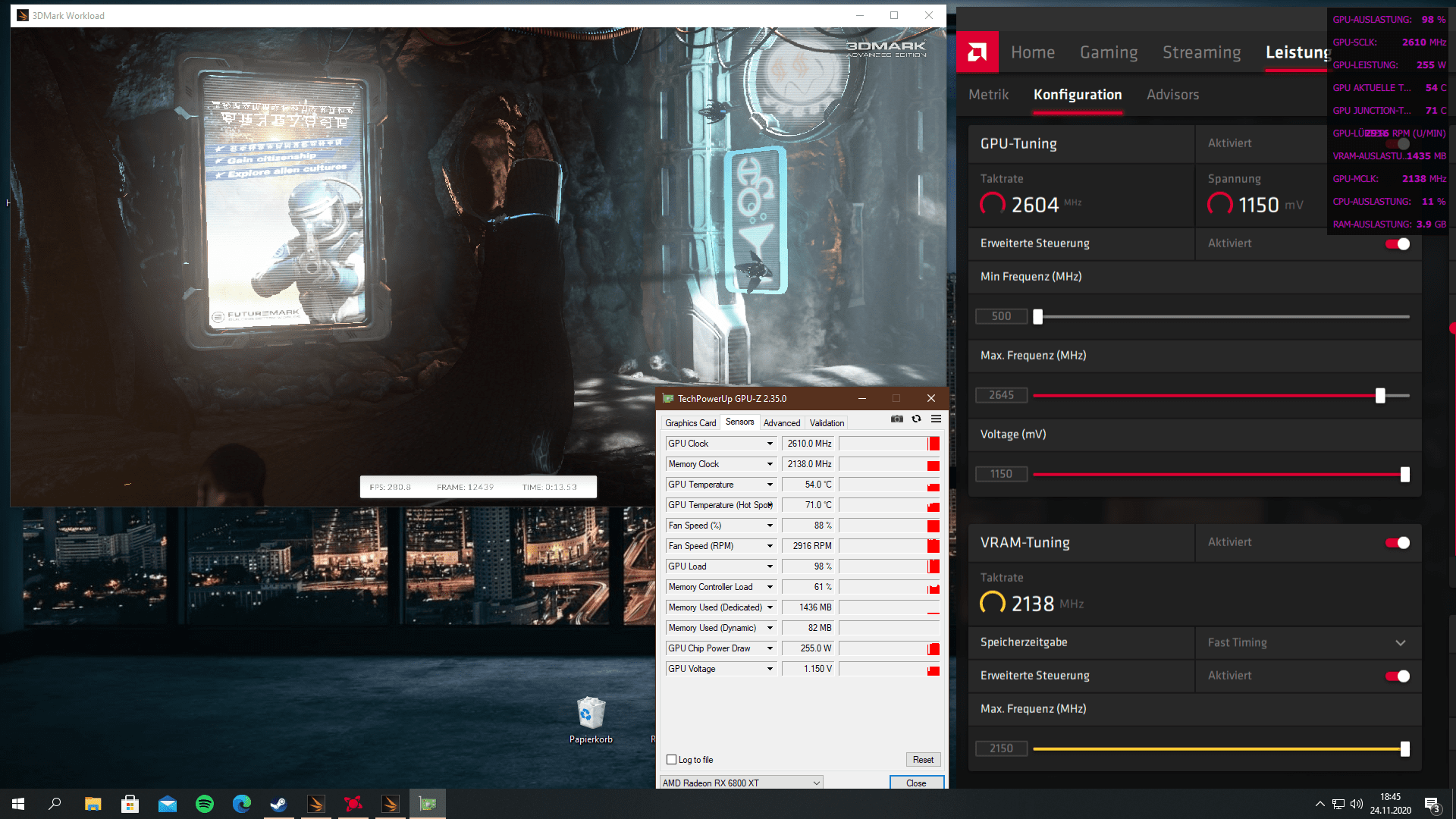

Nach ausloten im Windowedloop FS Test 2, kam ich bei 2645 Mhz im Treiber raus. Rest auf Anschlag. Gehäuse geschlossen alle Lüfter auf 100%.
TS lief durch
Grafik-Punkte 18.391
AMD Radeon RX 6800 XT Grafikkarten Benchmark Resultat - AMD Ryzen 7 5800X,Gigabyte Technology Co., Ltd. B550 AORUS ELITE V2 (3dmark.com)
Firestrike ebenfalls
Grafik-Punkte 56.065
Superposition 1080p Medium
Superpostion 4k Optimized
(aktuell Platz 34)
BFV bis jetzt ohne Treiberreset oder Crash
Mein Board hat im BIOS schon die PBO2 Settings allerdings kam ich leider noch gar nicht dazu mich mit dem 5800x zu beschäftigen.
