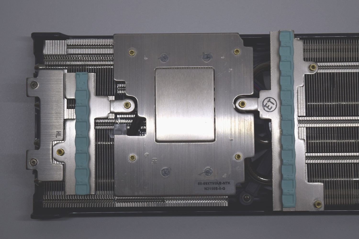

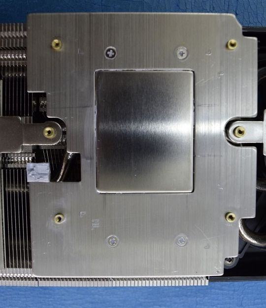

Hi@all!
Ich muss heute unbedingt neue WLP auf die 6900XT darauf machen.
Die MX-6 ist wieder verflossen.
Bei 70 Grad Chip hab ich einen Hotspot von 100 bis 104 Grad, also total daneben.
Bin am Überlegen da Artic Silver 5 die ich noch habe drauf zu pappen, die gehört zu den Pasten,
die ich habe, die am zähsten / dicksten ist.
Die sollte dann hoffentlich nicht mehr davon fließen.
Ich hab jetzt überall nach einem 0,25 mm PTM7950 geschaut und dann bestimmt 2h,
es gibt es einfach nicht zu bestellen.
Alles 0,2 mm dick und die OEM-Version wie Igor schon beschreibt, also nicht "Original".
Da ich aber diese WE etwas Zeit zum Zocken habe,
muss ich also unbedingt mal neue WLP zuerst darunter machen.
Ich mag eigentlich keine Kompromisse,
aber ich hab keine weitere Möglichkeit,
so wie aktuell kann ich zocken vergessen.
Gruß
Mehlstaub
@MehlstaubtheCat warum kein LM und schluss mit dem Eintrocknen? Oder ein KryoSheet?
Hi @ApolloX !
Ich hab vor Jahren eine 1080Ti mit LM gekillt.
Und mit dem KryoSheet bekommt man die Neotonmeter nicht hin,
die es braucht, um wirklich gut zu funktionieren.
Das hat Igor ja auch schon getestet, soviel kann ich gar nicht die Schrauben anziehen.
Ich habe LM hier und auch den Schutzlack.
Aber woraus besteht das Metall um die Auflagefläche des Die?
Um den Chip herum den Schutzlack sollte kein Problem darstellen.
Hab nur bedenken, wenn das LM mal nach außen kommt und das Metall eben Alu ist.
Gruß
Mehlstaub

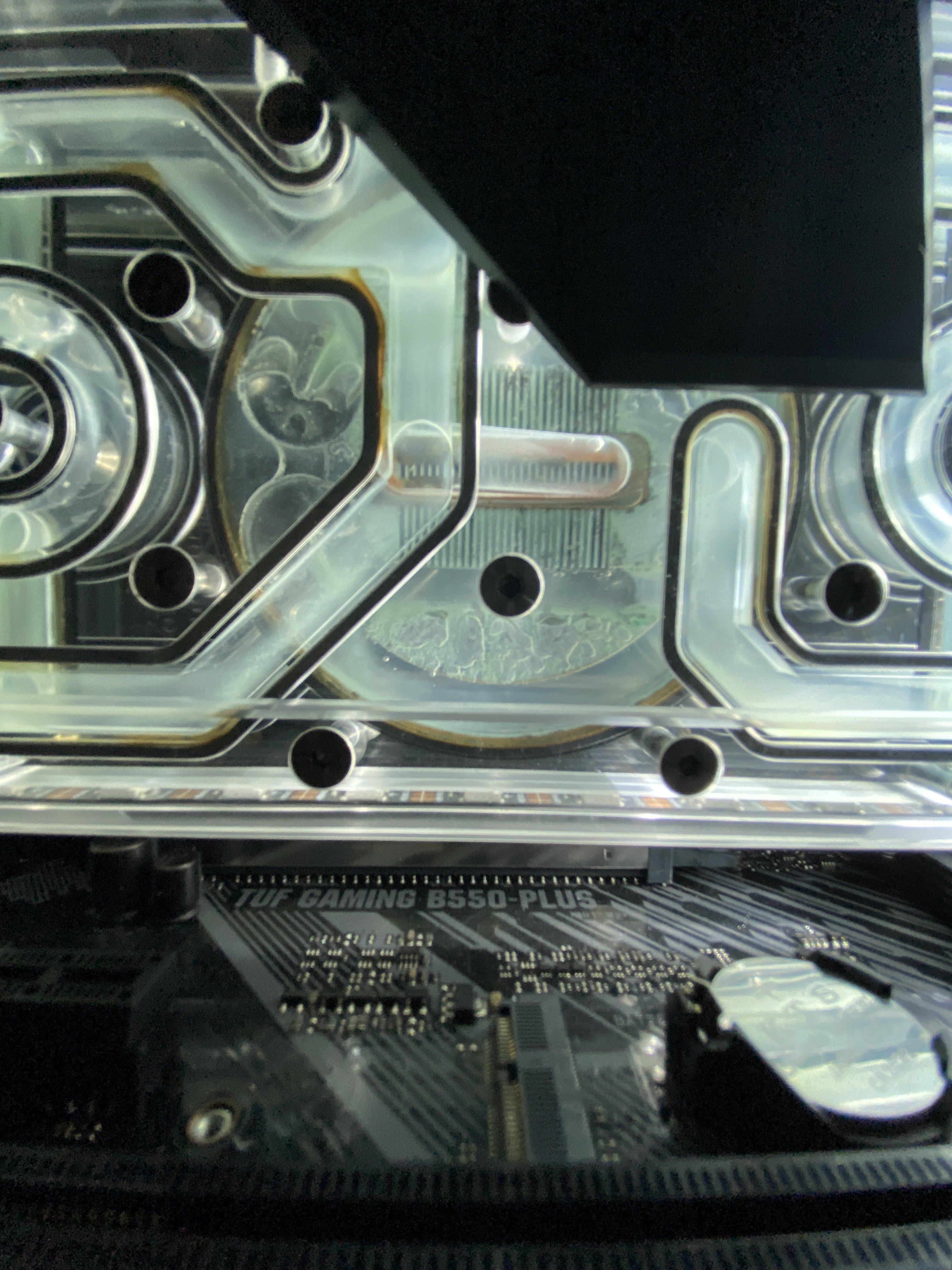

Ich hab zwischen meiner 6900 XT und dem Eiswolf Wasserblock LM. Zunächst hab ich auch überlegt, ob das Zeug wie Quecksilberperlen bedingungslos der Schwerkraft folgt - aber bislang liefern mein PC n Bild ;-)
Ich trag den Rechner sicher 10 mal im Winter auf den Balkon (GraKa regulr im PCI Slot, also liegend), aber ich hab den Rechner auch schon seitdem sicher dreimal sanft gewürfelt um Luftblasen aus dem Loop zu bekommen. Und da steht die GraKa sicher auch mal vertikal, so dass das LM potentiell durch den Spalt kriechen könnte.
Habe seit zwei Jahren +- LM aufm reinen Kupferblock und die Temperaturen sind seit genau zwei Jahren identisch gut.
Bisauf den Lackt um die GPU habe ich nichts geändert.
Einen vertikalen Einbau habe ich vermieden, wäre aber mit dem Setup und Lack kein Thema.

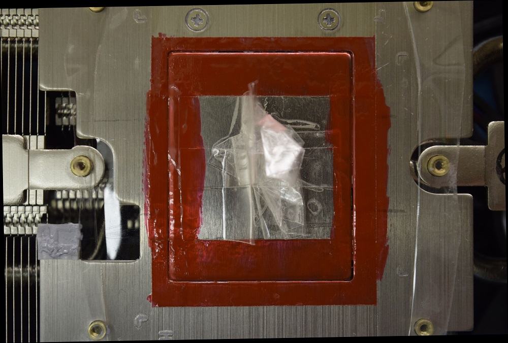

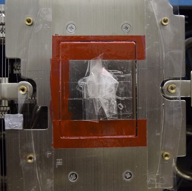

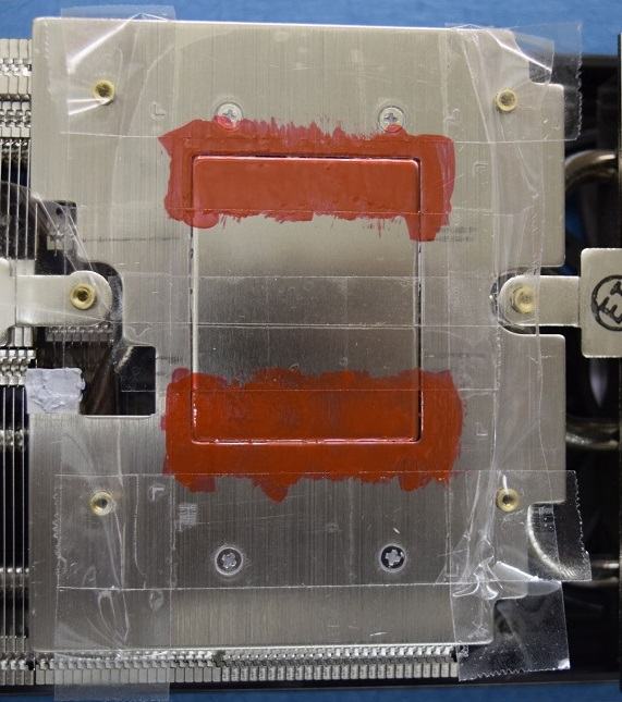

Gut ich gebe LM mein einen Versuch!
Werde um das "Die" dann Lacken und am Kühler auch einen "Art" Viereckrand,
sodass LM zumindest etwas Begrenzung hat, falls es "verlaufen" sollte.
Hab da schon eine gute Idee, das anzugehen.
Ich mache mal Bilder, vielleicht ist das auch eine Anregung an andere LM Nutzer :d

Billige Wärmeleitpaste macht auch einen guten Damm, falls du noch welche rumliegen hast.
Ich besitze im Keller eine Zeitmaschine - so sieht deine GPU in Kürze aus ...
Tipp, nimm roten Lack, siehst dann besser wo mal ne Lücke ist.
Ich habe am Rand zum Rahmen einfach mehr aufgetragen, da geht nix drunter und dann geht wie oben genannt auch gut mit WLP zusätzlich.
Nur nicht zuviel LM nehmen und beide Flächen vorher bestreichen.
Nicht mit der LM Tube zur HArdware, immer abseits auf den Tuper aplizieren.
Bah, wie sieht das denn aus! Soll sich ein bisschen Mühe geben, dann bleibt auch keine Lücke.
Wo bleibt denn da der Spaß? Lauter Pussy-Tipps. :LOL:
Lass ihn doch mal machen! Find's spannend, dass ein Erstanwender selbstbewusst genug ist, Bilder anzukündigen, damit andere von ihm lernen können. Und wer weiß ..?
@ApolloX: sorgfältig aufgetragen, sehr ansehnlich. (y)
Plastidip soll auch gut funktionieren und sich auch wieder restlos entfernen lassen.

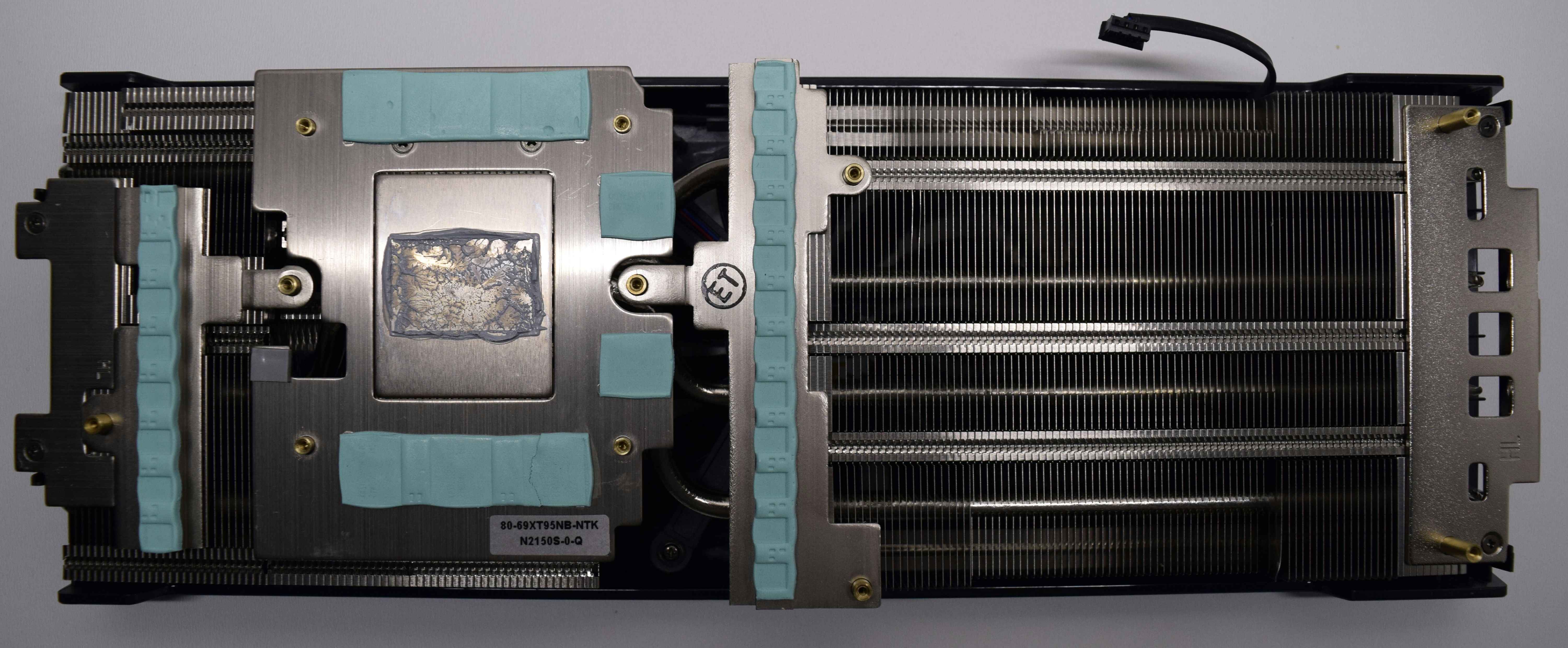

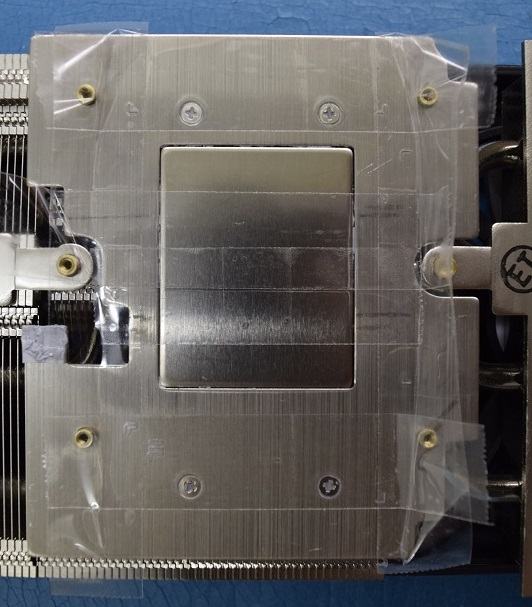

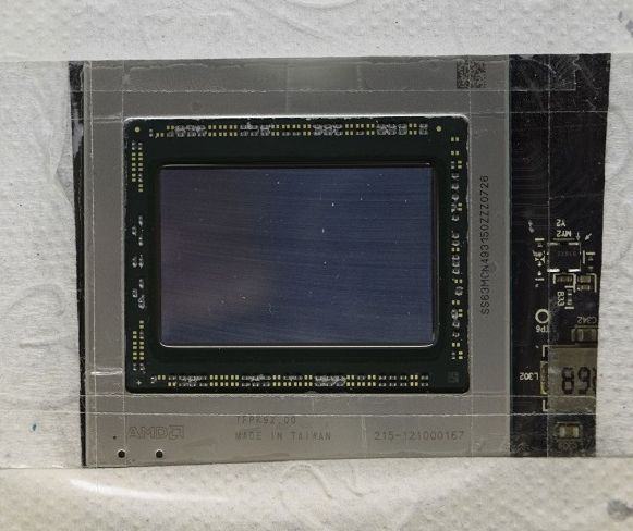

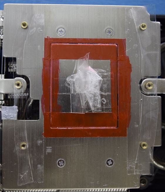

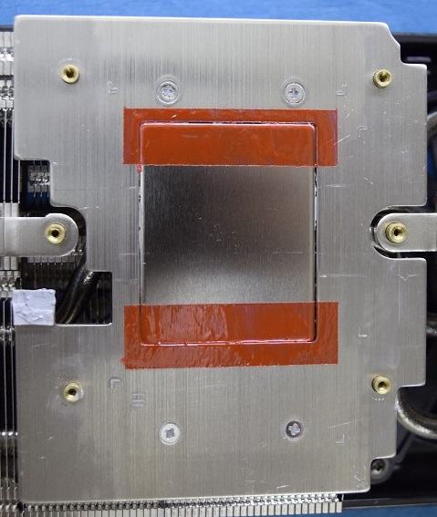

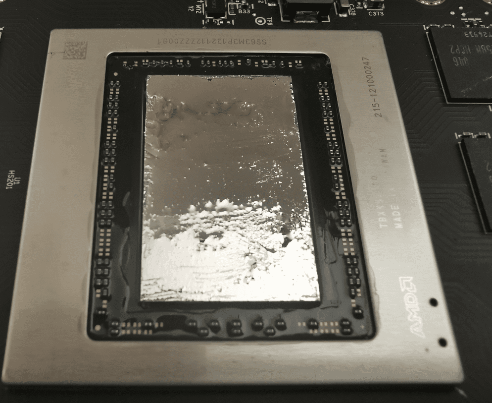

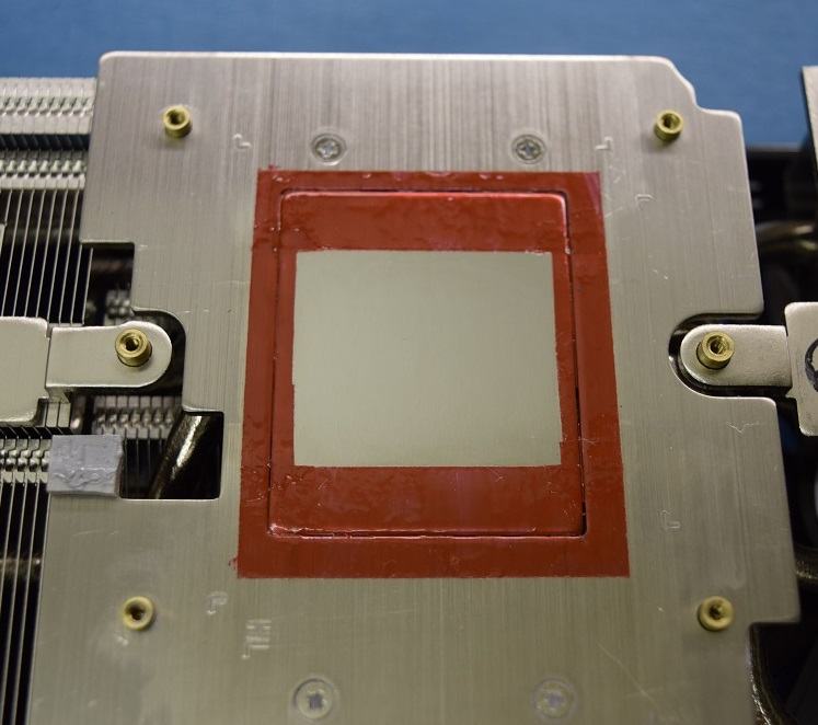

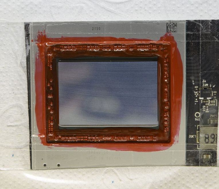

Habe fertig! 8-)
Als allererstes, die Karte hat es "überlebt"!
Bilder hab ich gemacht, bis auf welche wo das LM drauf ist, die hab ich vergessen!
Denke, die Bilder sind selbsterklärend, wenn Fragen immer her damit.
Das Ergebnis ist LM typisch, aber scheinbar bei dieser Karte doch mehr am oberen Extrem was es gebracht hat.
Ist eben eine Luft Karte, da merkt man den Unterschied eben sehr hart.
Mit "geflossener" WLP (MX-6)
Raumtemp. 24 Grad
250 Watt, PT
1600 RPM 70-72 Grad auf dem Chip
Hotspot 100 bis 104 Grad.
Neu mit LM (Conductonaut)
Raumtemp. 24 Grad
250 Watt, PT
1260 RPM 67-69 Grad auf dem Chip
Hotspot 76-78 Grad.
Hätte ich hier auch auf 1600RPM erhöht,
wäre der Chip im hohen 50er-Bereich gelandet.
Hmm, muss jetzt das OC wieder anpassen,
denke 270 Watt wird so das PT dann sein,
selbst da wird der Hotspot sicher gut unter 90 Grad bleiben,
also mehr so in den 80ern.
Wichtig, die Karte darf maximal 1600 RPM drehen,
damit ich es als angenehm empfinde.
Also auf ein neues "Happy Testing" ich liebe es!
Ich bedanke mich bei euch!
Und auch einen besonderen dank an @hellm für das MPT,
ohne das wäre RDNA2 echt langweilig!
Gruß
Mehlstaub

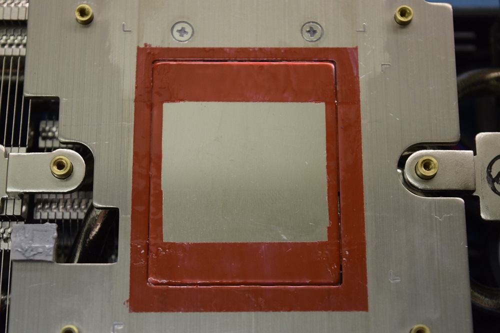

Du hast vom GPU mit Lack umranden ausversehen übergemalt und den Block erwischt. :ROFLMAO:
Zu dick sollte das ja egtl. nicht sein, aber den block habe ich noch nie lackiert gesehen ;)
Der Chip an sich ist etwas hoher an den Seiten, das kennst ja selber.
Ich bin ganz bewusst rechts und links bis an den untern Rand mit dem Lack.
Genau da ist beim Kühler auch nur ein ganz schmaler Rand um zu verhindern
das genau da die WLP herunterläuft ist es so nach dran.
Es ist nichts auf dem Chip, daher passt das schon so wie es ist.
Hier ist doppelt hält besser um den Chip herum,
gerade wegen der Temperaturen und der Langlebigkeit des Lacks.

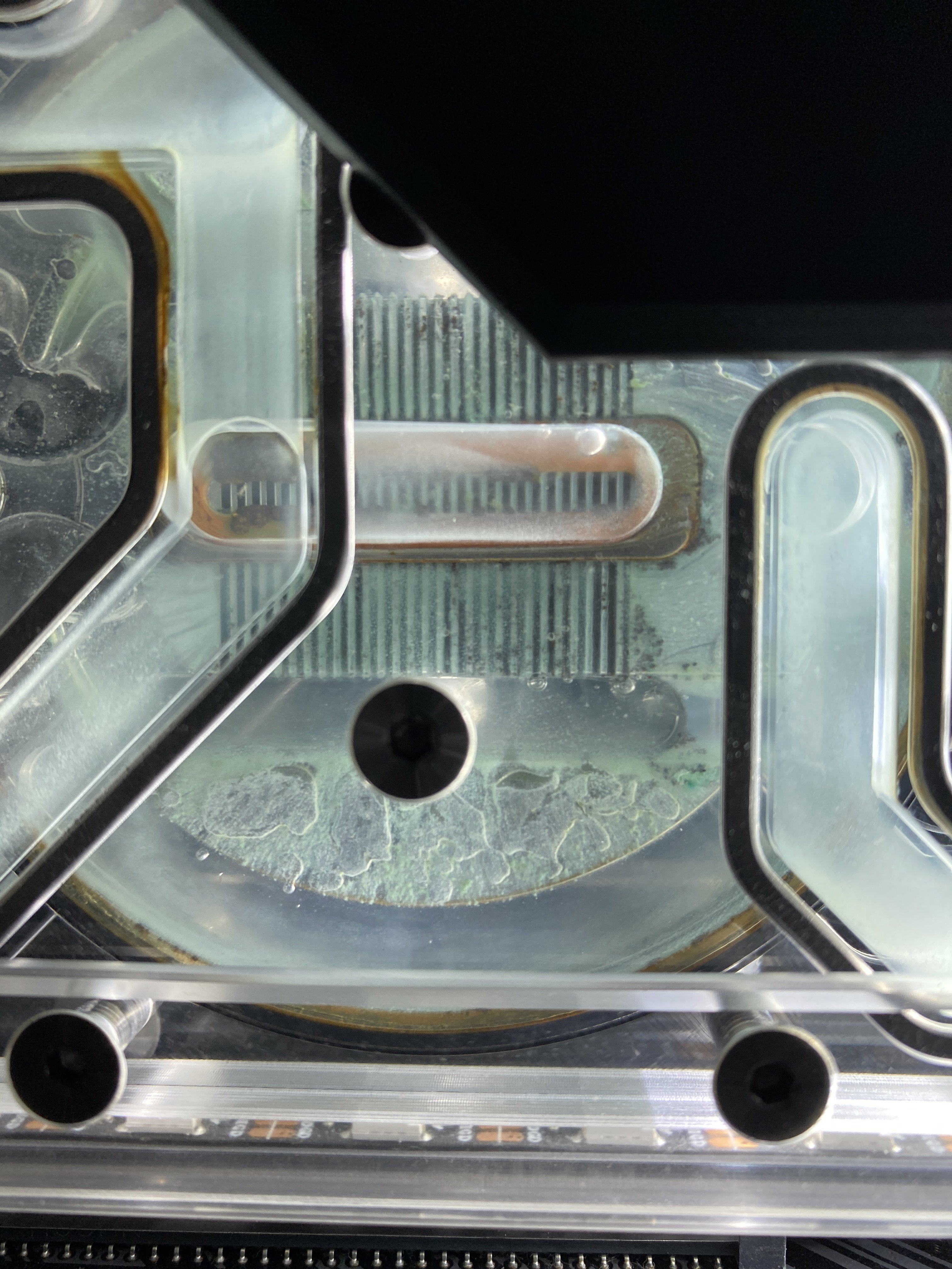

@xalphagen da ich ebenfalls eine Eiswolf 2 im Einsatz habe:
Gab es Probleme mit der Karte? Oder was war der Grund für den Rückbau?
@Zyxx
Ja, die gab es. Nach einem zweiwöchigen Urlaub, wollte ich mal wieder Remnant 2 zocken. Irgendwann sind mir dann Framedrops aufgefallen, also LHW geöffnet und nicht schlecht über die Temperaturen an der GPU gestaunt (siehe Screenshot). Rechner geöffnet und einen Blick auf den Kühlerblock geworfen und dann folgendes gesehen (Fotos im Anhang). Hab die AiO nie geöffnet oder sonst etwas mit dem Inhalt getan. In einem anderen Forum gab man mir den Tipp (neben "AiO eben", spülen und neu befüllen). Da ich keine Erfahrung mit der ganzen Thematik Wasserkühlungen habe (deswegen ja ne AiO gekauft), ist das für mich ein Totalausfall und deshalb der Rückbau auf Luft.
Ich weiß nicht, was die Korrosion verursacht hat, aber die Temps waren bisher eigentlich super (hat zwei Jahre funktioniert) und auch die Lautstärke war eigentlich ein Grund warum ich gehofft habe ein relativ leises System trotz 6900XT zu bekommen.
