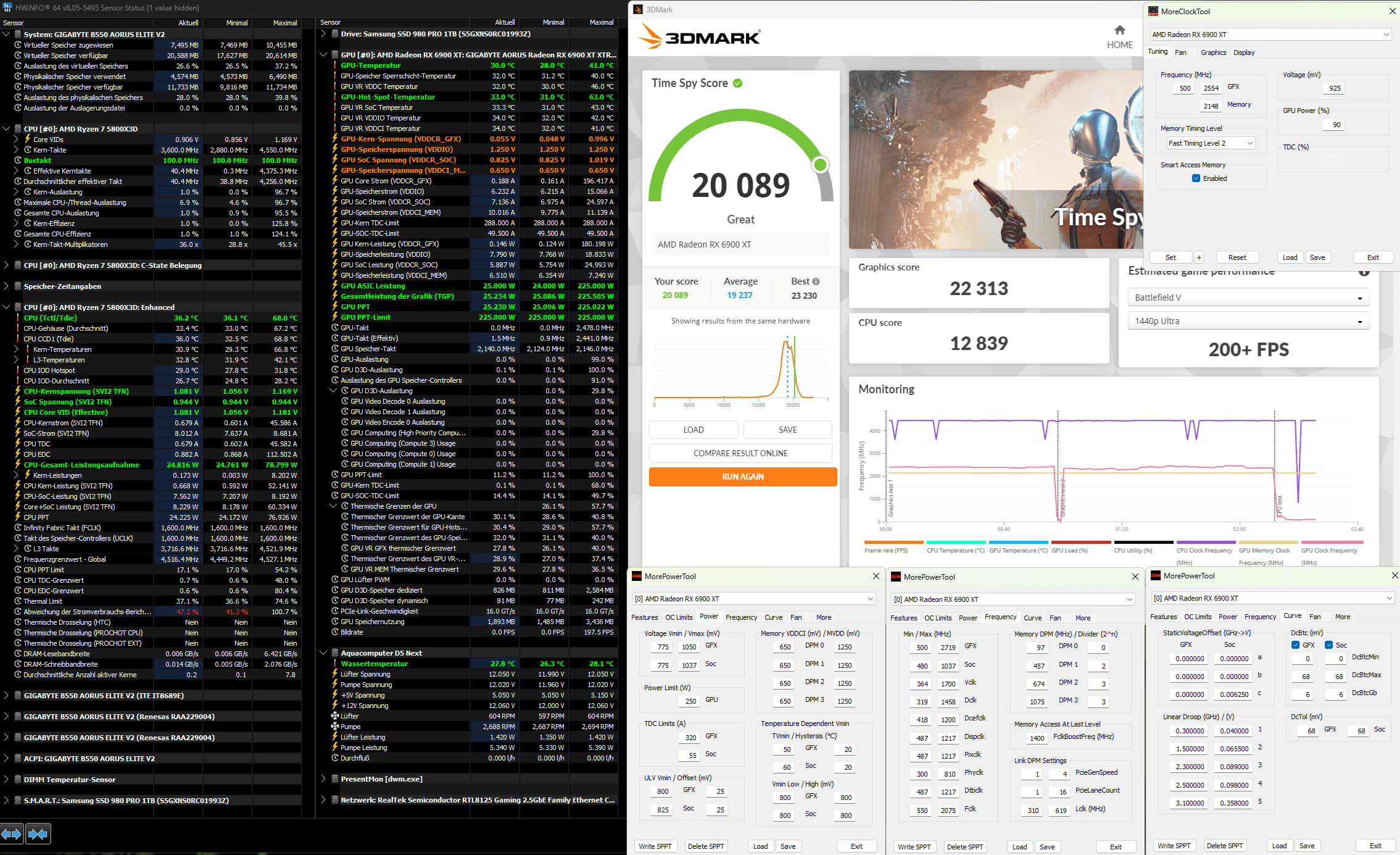

Wie hoch ist die Spannung dann tatsächlich?
Bitte: MPT + MCT,.. sonst nix. (6950 Kurve ist ebenfalls drinne, aber das ist ja eh "state of the art" bei XTXH)
Interessant als dass ich die gleiche Spannung/Frequenz herausbekommen habe. Allerdings bin ich über Curve im MPT gegangen. Brauche bei MPT nur die Spannung einzustellen und der Takt stellt sich automatisch ein. Der geht dann auch höher als MCT ihn anzeigt. Hreift man da manuell ein, gibt es sofort ein 50 MHz Offset. MCT brauche ich nur, um Vram auf "Fast Timing" zu stellen.
Hatte bei Vram ebenfalls 650/1250 mV eingestellt. Dann hatte ich aber dauernd Abstürze bei Schwachlast. Habe den deshalb auf 700/1300 eingestellt.

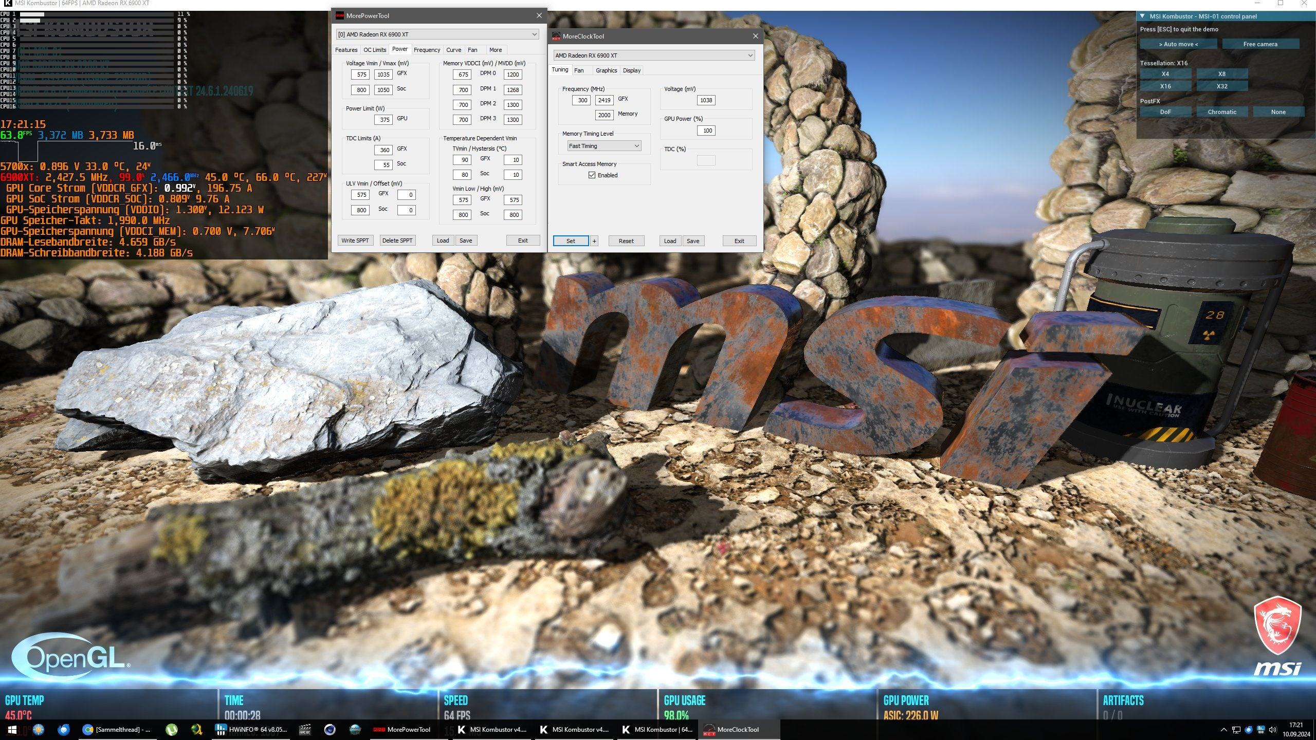

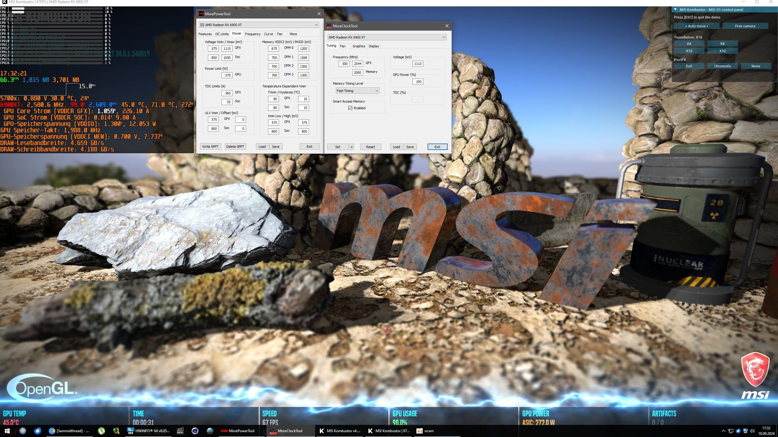

Und noch ein Maximum 2.6 GHz bei 1.060 mV:
Hm, ja aber das ist doch der "feine" Unterschied, Riegel vorschieben =/= Riegel vorschieben... weniger = mehr! (Oder laufe ich gerade gegen eine Wand?!)

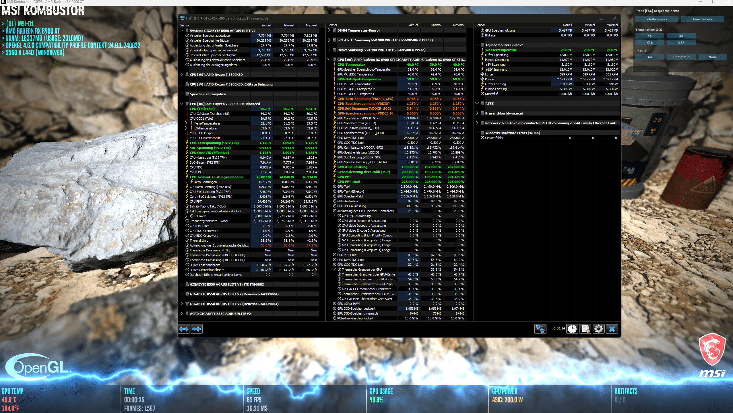

Hab mich bemüht den Screenshot halbwegs an der gleichen Stelle zu machen.. egal, geht ja nur um die MSG.
Der Aufwand für "64 FPS" ist doch wesentlich geringer bei mir.. Lady gönnt sich nur 200W bei schneidigen 2500 Takt 2484 Effektiv..

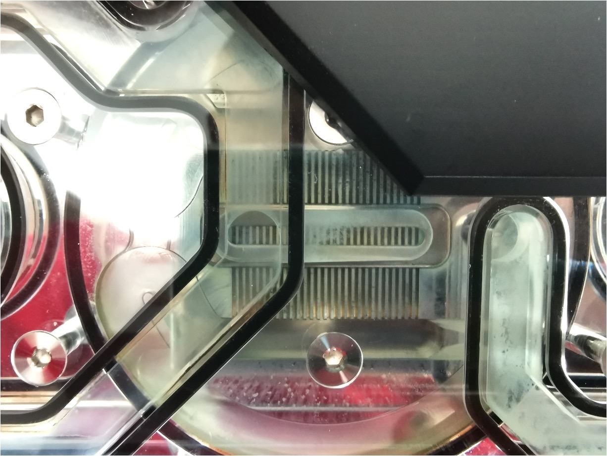

Rechner geöffnet und einen Blick auf den Kühlerblock geworfen
Xalphagen war so nett und hat mit den Block geschickt. Ich hab mir das ganze mal genauer angesehen:
So sieht mein Eiswolf mit der 69LC aus - da sollte ich auch reinigen/retten, was zu reinigen/retten ist.
Hab ich aber eh vor, weil ich grad von AM4 auf AM5 umbaue. Das ist jetzt bis zur großen Loop-Spülung ne Frage von Stunden bis Tagen.
Gut mit der Zahnbürste/ Wurzelbürste schrubben. Zur Not etwas Badreiniger.
Denke nicht das die Kühlleistung groß abnimmt wenn 2-3 Finnen weggegammelt sind.
Finde es ziemlich schwach von Alphacool den Korrosionsschutz so knapp zu bemessen.
Mit DP Ultra würde es wahrscheinlich besser aussehen (meiner Erfahrung nach wie neu), und das Zeug ist kein Hexenwerk mit Jungfernblut und Asselaugen.
Ja ich muss sagen, nach bissl sanfter Reinigung ist mein Eiswolf wieder wie neu. Also der ist picobello geworden und fast gewesen. Da war nur im Kunststoffteil etwas von dem grünen Niederschlag. Aber das kam wohl eher generell langsam aus dem ganzen Loop raus. Den spül ich grad durch und zerbrech mit den Kopf, wie ich wieder alles richtig zusammen bekomm.
