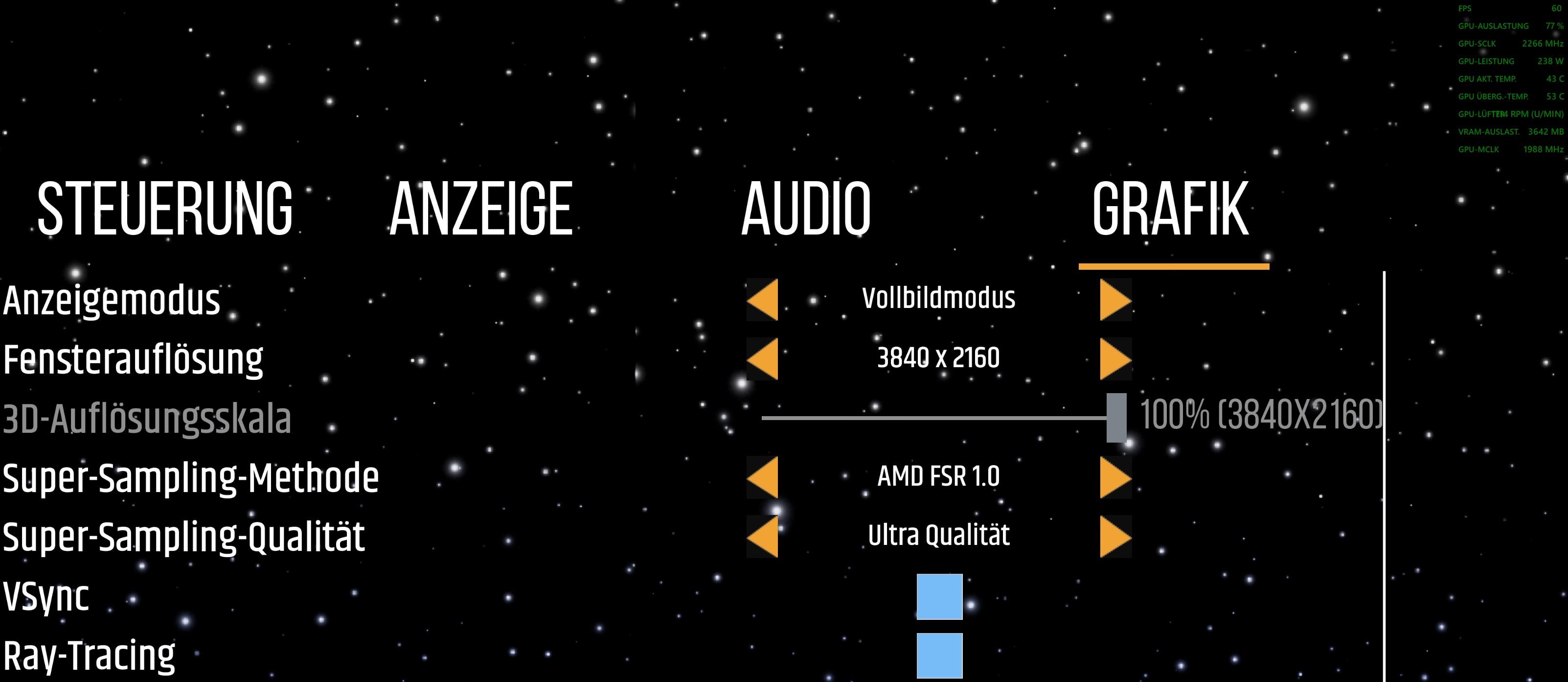

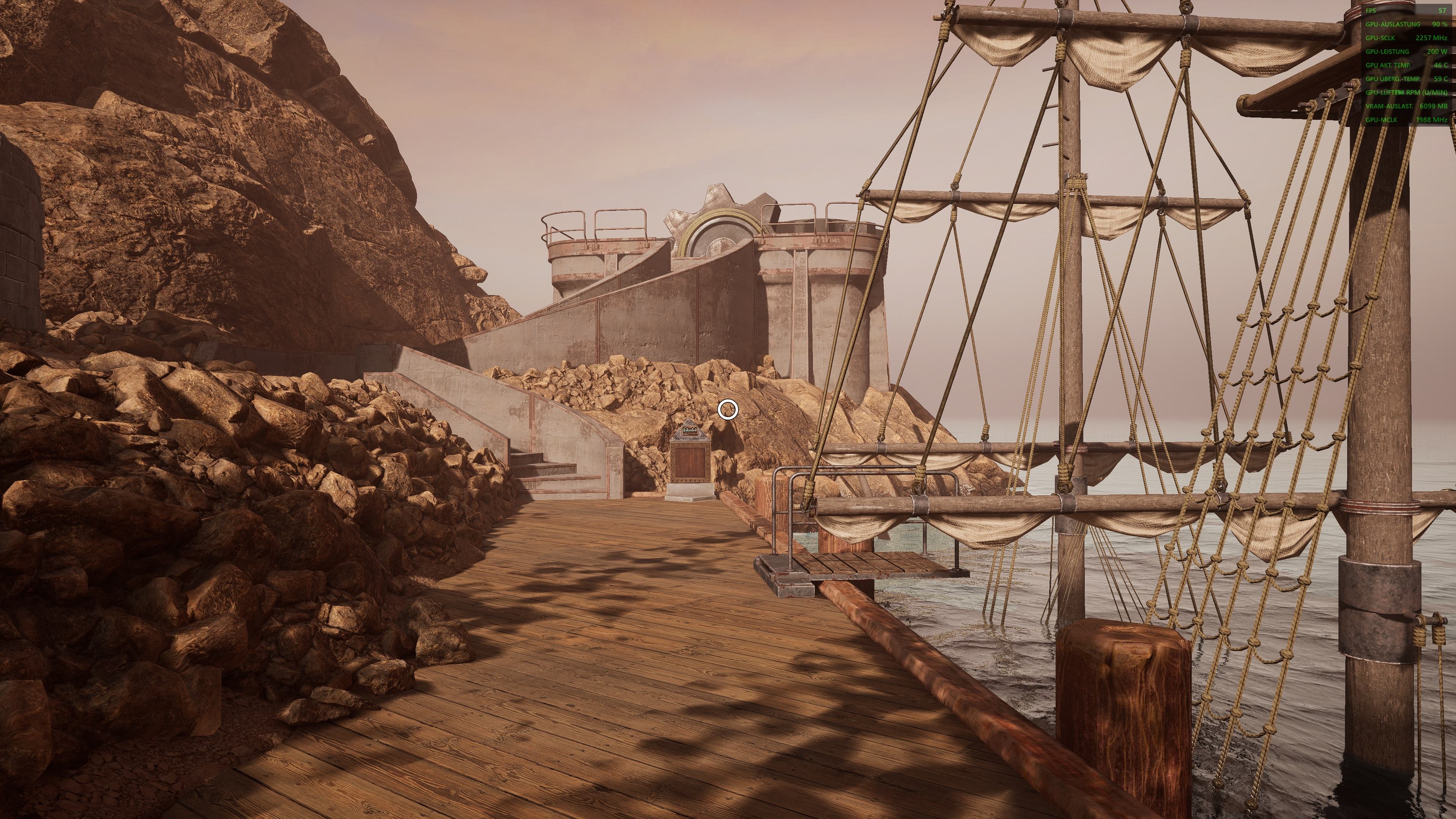

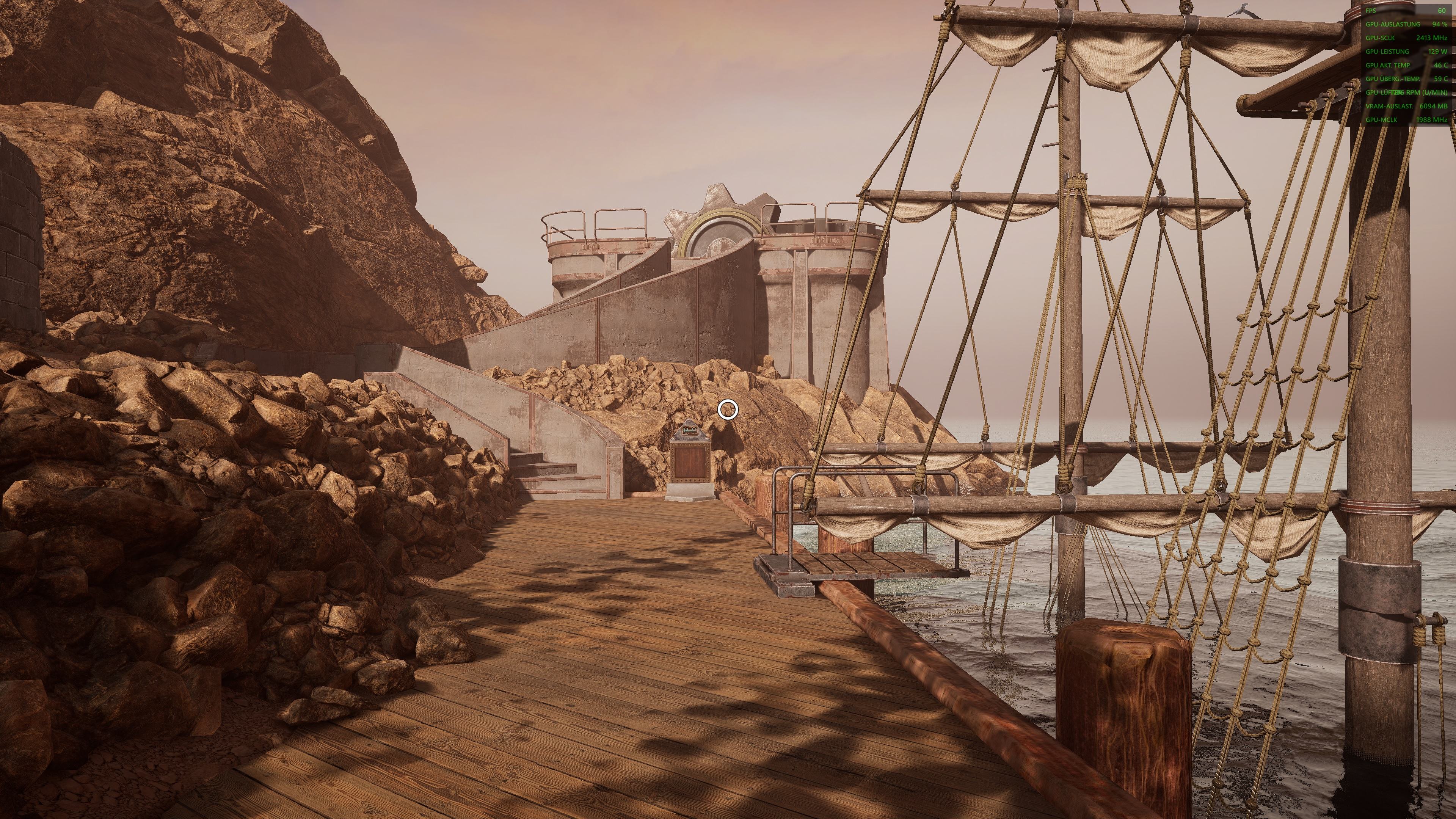

Wer den Gamepass hat, kann sich in MYST auch mal das FSR 1.0 in der Unreal-Engine anschauen:

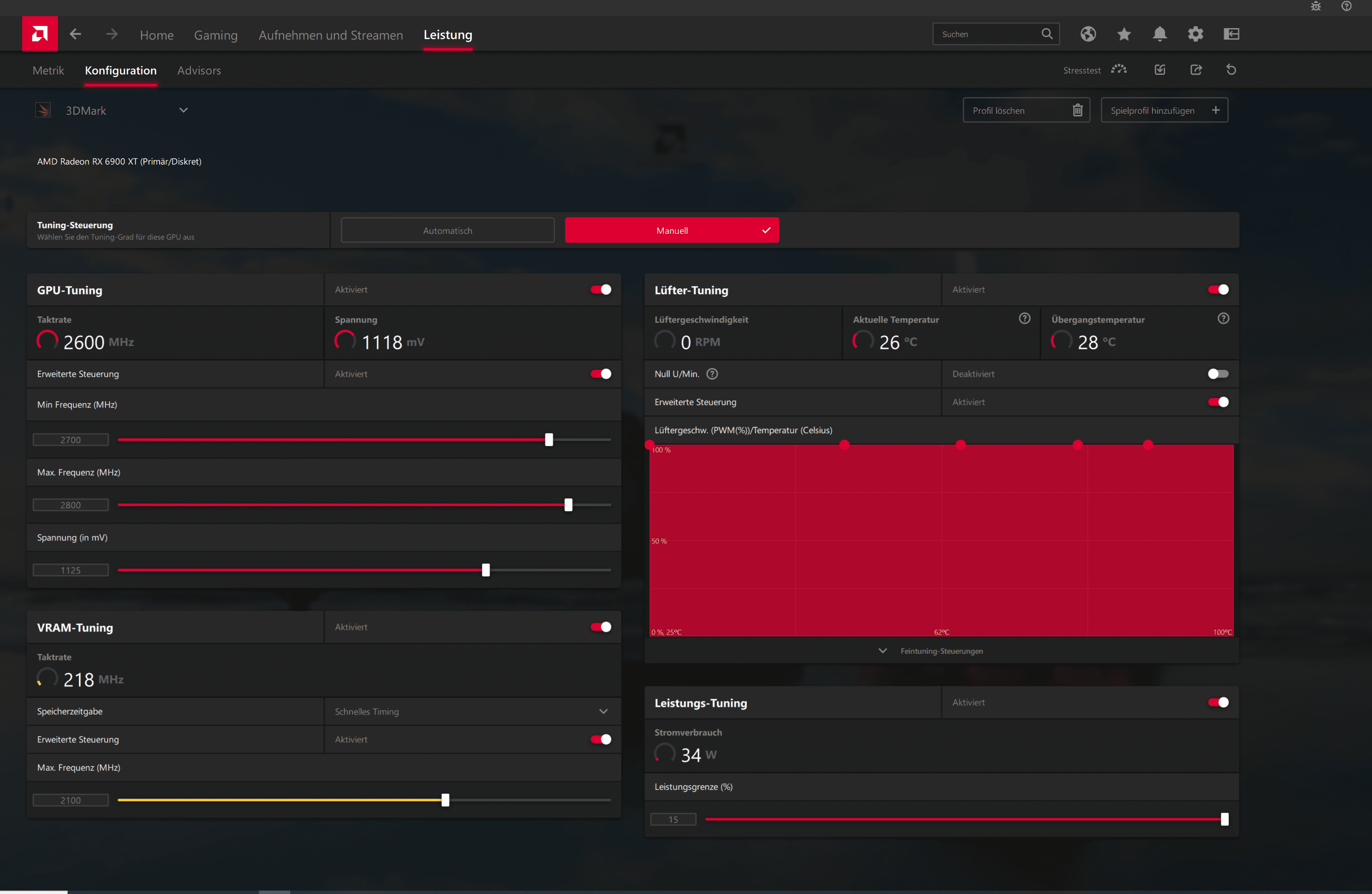

Alle Settings exakt wie immer und erreiche keine 23k mehr
Teilweise fehlen mir fast 600pkt.
Mit? 21.8.1? 8.2? Ich hab in den letzten Tagen (oder sogar länger) auch so meine Probs mit den Scores. Ein Win-Update vielleicht?
Andere Stimmen? (nicht unbedingt Holzmann, bei dem is ja immer irgendwas ...)
21.8.2
Ich mach immer ne Eingangsmessung, bevor ich "rumspiele" und da waren es noch >23k:
Erster run um 21:32 - 23.075
Letzter run um 23:19 - 22.735 (mehrfach <23k)
Settings alle gleich und hab auch mal reboot gemacht. Wasser war beim letzten run auf jeden Fall etwas kälter.

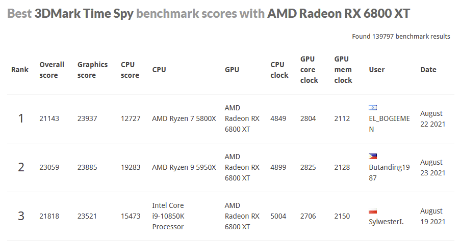

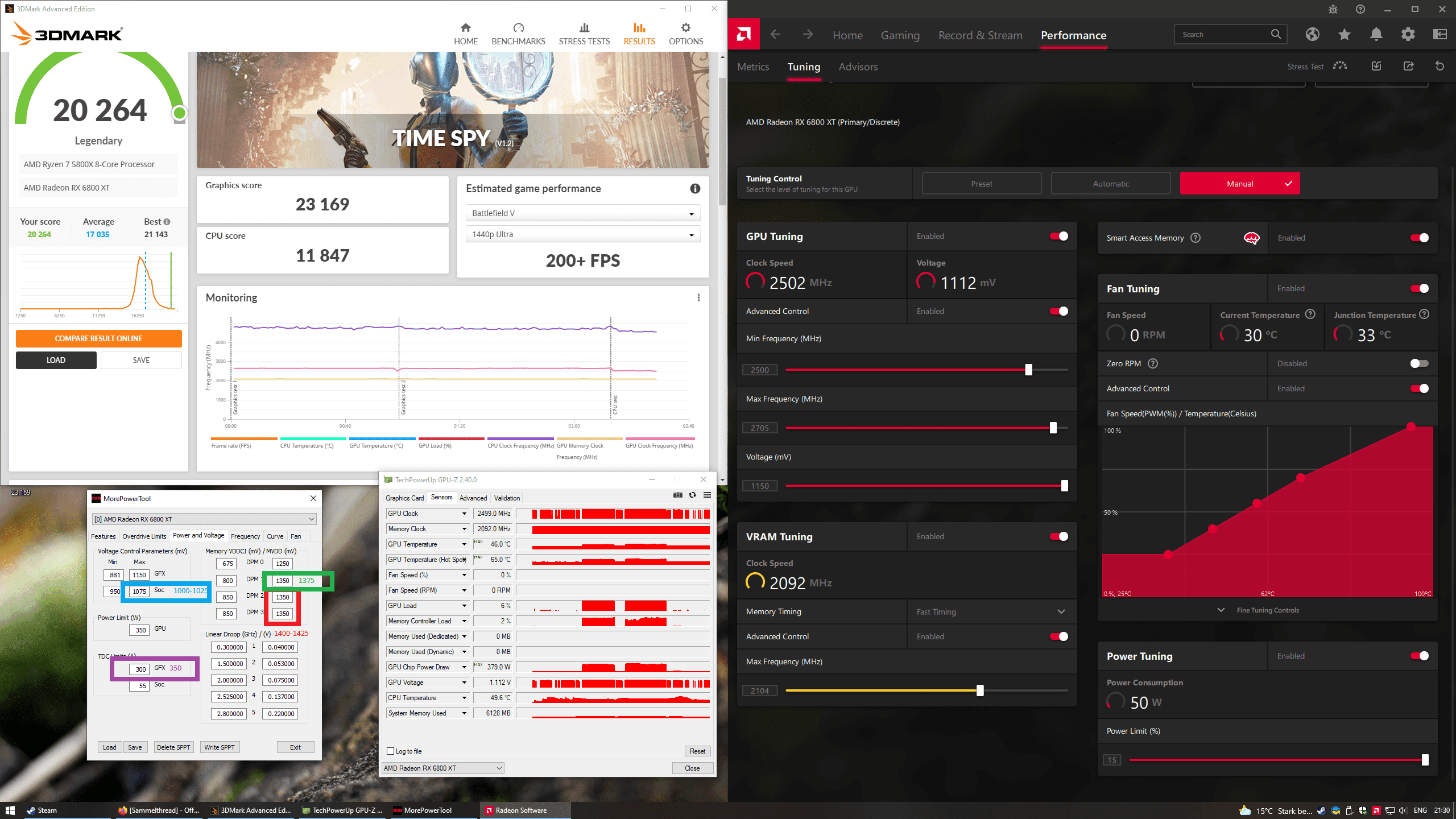

Does Your card pass the Time spy test at clocks like the one in the attached screenshot, if so , could You show the settings in MPT? Power and Voltage tab.
@Techlogi
can You also show me Your MPT settings ?
ps.
little improvement in my score 23554 ;)

Try to set the values as shown in the attached picture, this should allow the memory to run at higher clocks and higher effective clock GPU on your card, always do the record setting tests on a cold card, just after turning on the computer after a long break, because then when the card warms up the results will be worse
