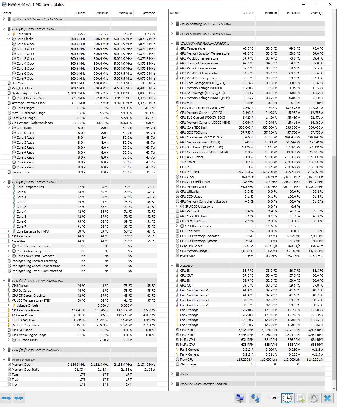

Erster Versuch nach dem Wechsel von WLP auf LM, die Pumpe läuft noch auf 100% zwecks der Entlüftung.
Hersteller GPU​
Hersteller Wasserblock​
Backplate​
Wärmeleitpaste​
Verwendetes Wasser​
Leistung (Watt)​
Durchfluss (l/h)​
Wasser (°C)​
GPU (°C)​
HotSpot (°C)​
Delta GPU/HotSpot​
Delta Wasser/GPU​
Radiator​
AMD 6900XT​
Bykski​
passiv​
FL​
DP Ultra Clear​
230W​
~156 (l/h)​
~35 (°C)​
43 (°C)​
51 (°C)​
8K​
8K​
MoRa3 360LT​
Das Ganze jetzt mal nicht so ernst nehmen und auch nicht eintragen... getestet wurde der Kram bei 30°C Raumtemperatur und einem Superposition Benchmark 4k Run um zu sehen ob der Umbau funktioniert hat.

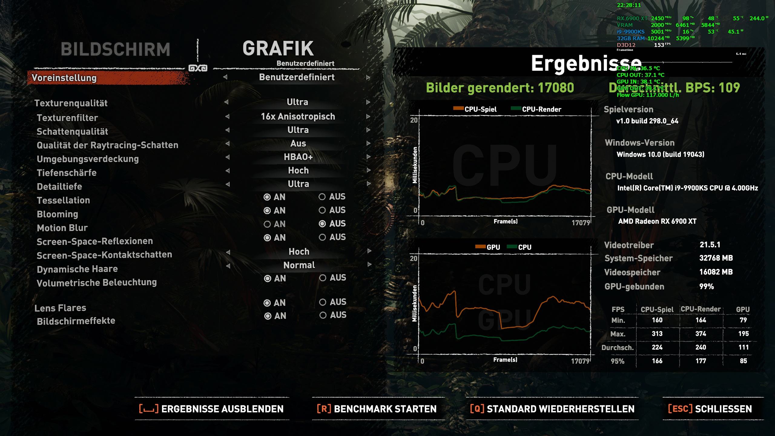

So... jetzt mal im Ernst bei 30°C in der Bude. :fire:
Fünf SOTTR Benches in Folge mit folgenden Settings, inkl. Video vom sechsten Run (wird eingefügt wenn YT fertig ist).
Jacke wie HoseAMD 6900XTBykskipassivFLDP Ultra Clear267W~116 (l/h)~38,5(°C)49 (°C)59 (°C)10k10,5kMoRa 3 360LT

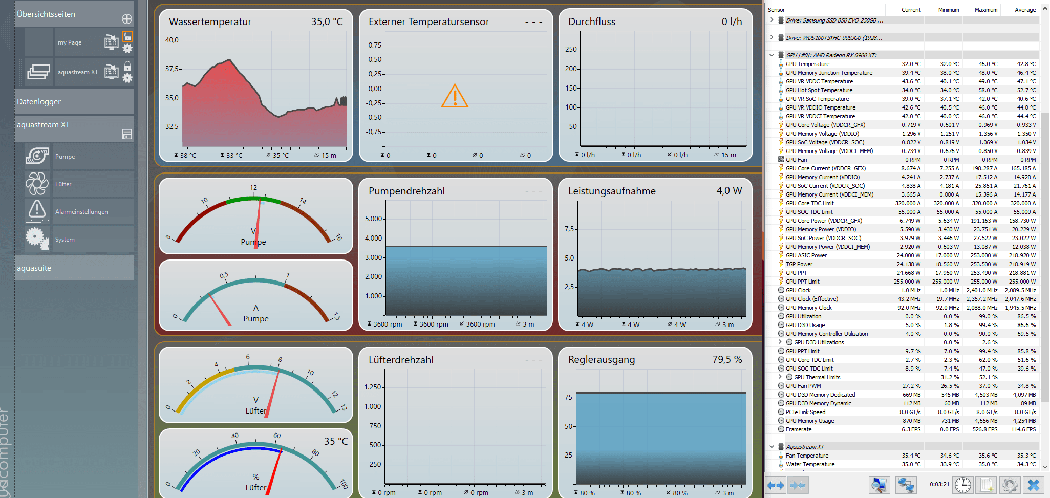

Esenel
Profi
09.06.2019
399
10 min Timespy GPU Loop2
@EsenelAMD 6700 XTBykskiPassiv (kein Kontakt)TG KryonautDP Ultra215W-- (l/h)34.3 (°C)53 (°C)84 (°C)31K18.7420 45mm + 360 45mm

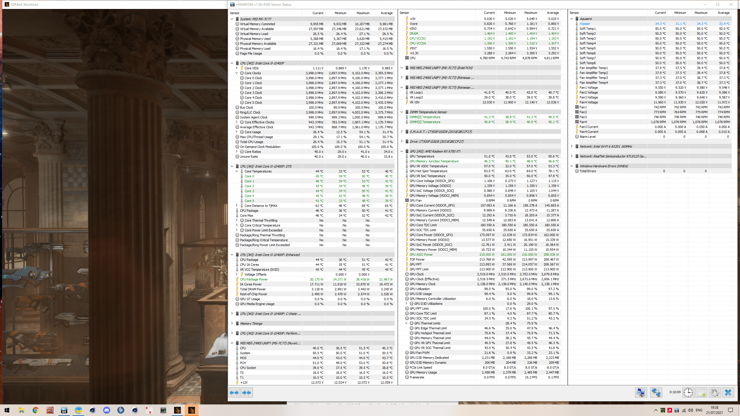

so nu kann ich auch endlich was beitragen:
@AvangerAMD 6900xtALC AcrylpassivALC SubZerodest. H20307 (HWInfo) bei 330 PL (Watt)84 (l/h)37.7 (°C)49 (°C)64 (°C)1511intern alle 30 mm (420/280/240)
5 Metro Exodus Enhanced Extreme Durchläufe
was sagt ihr zu den Temperaturen? Ist meine erste GPU unter Wasser
EDIT: Raumtemperatur war bei ca. 28°C
Zaudi
Profi
15.04.2021
607
Wertheim (ehemaliger Ulmer)
Absolut solide Werte.
Jetzt noch bitte die Tabelle berichtigen, dann trage ich es ein.

Ich werde die Tage mit genaueren Daten um die Ecke kommen, D5 Next ist bestellt und kann dann was über Temperatur und Flow sagen.
Derzeit habe ich um die 14C° Differenz zwischen GPU und Hotspot.
Hotspot Max ist 53C° (GPU 39C°) bei Wasser (Infratot Thermometer Seite Radi) ~25C° und Eheim HPPS 1 Gen. mit Lötmod an EVO1800 mit 4 X 20 cm , viel Radi und wenig Pumpe. Firestrike Loop.
@Joker (AC) AMD 6900XT FeALC-AcrylpassivBeipack WLP Wasser mit G45260 (Watt)5 Watt (l/h)28 (°C)44 (°C)59 (°C)15 16400X600X50

20min Timespy Loop,
vom 6. SOTTR-Lauf die max. Temp-Werte genommen
Anmerkung: SOTTR-Benchmarks mit max. Settings und vollen Raytracing; so dass die Graka ordentlich zu tun hat :)
Umgebungstemperatur: 26°C
RX 6900 XT
@MrJackAMD RX 6900 XTWC Heatkiller VpassivWLP Thermal Grizzly Hydronautdest. Wasser + G48255-2944541015Mora 3 - 420
@MrJack AMD RX 6900 XTWC Heatkiller VpassivWLP Thermal Grizzly Hydronautdest. Wasser + G48304 (320W PL)-294659 1317Mora 3 - 420
