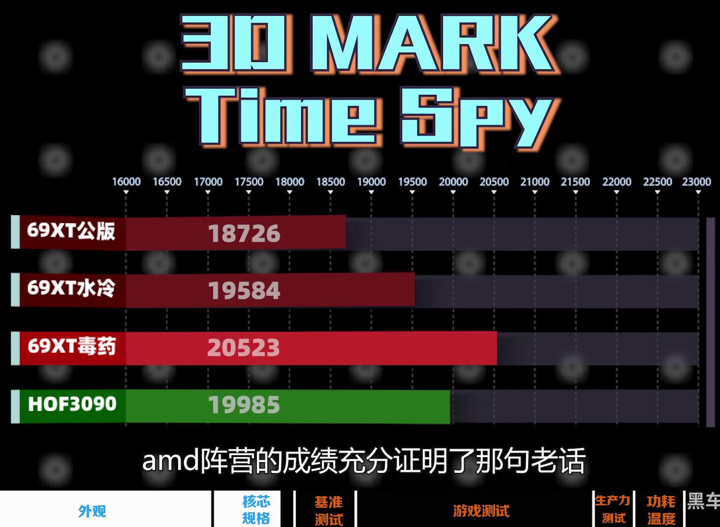

Die neue LC@Stock ? , geleaked. (bringt mind. 1000 Points mehr als die Olle@Stock)
Die Points selbst sind uninteressant, weil nix über CPU+Ram+SAM bekannt ist. (und PL der GPU)

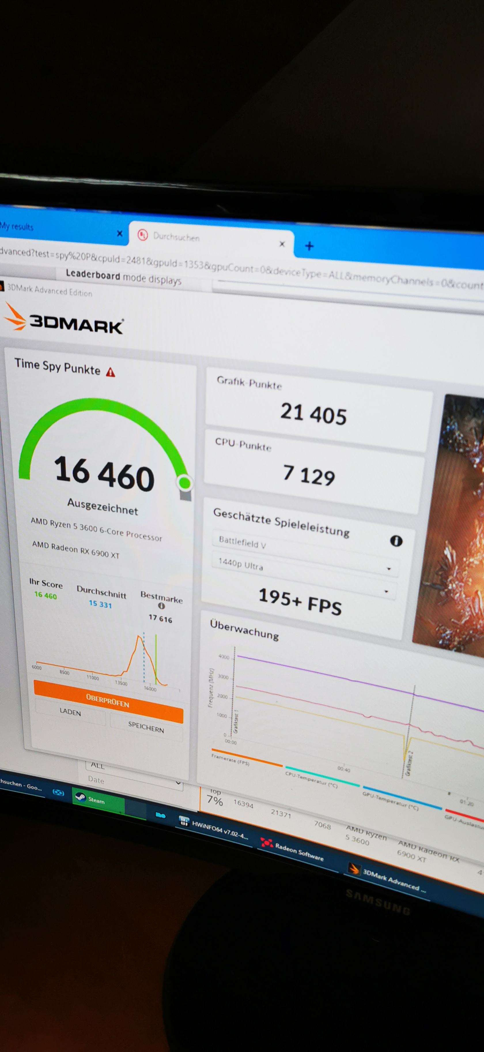

Ich habe gestern meine Radeon 6900XT bekommen und bin so semibegeistert und weiß noch nicht recht, wie ich die Karte einordnen soll. Ich habe gestern ein bisschen mit TS rumprobiert, aber so richtig hochtakten möchte sie nicht. Bisher nur Wattman ohne MPT. Folgendes Setting führt recht konstant zu TS-Runs mit Punkten zwischen 19765 - 19835.
Min 2000
Max 2550
mV 1125
Memory 2100FT
PL +15%
Treiber 21.5.2
Wenn ich auf MaxTakt auf 2700 stelle, geht es auch durch, aber die Karte taktet kaum mal über 2500. Ich hätte gedacht, dass die 6900XT das auch ohne MPT schaffen sollte?
Oh mann, 21.5.2 und time spy passen nicht zusammen.
Nimm 21.3.2.

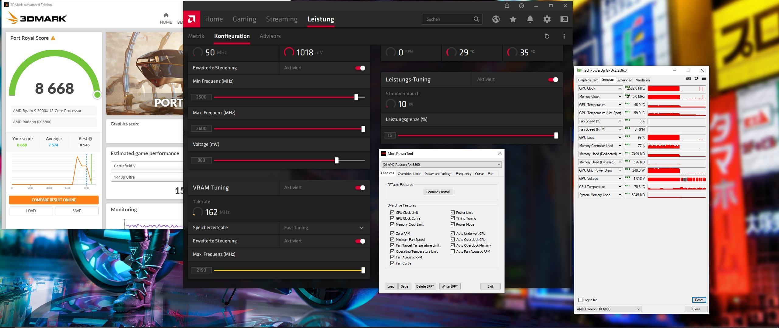

Das war mal mein bester Score. Auch 370 Watt sonst aber nichts im Mpt eingestellt. Wattman glaub war 2800max. Speicher nichts gemacht. Denke da wär sicher noch mehr drinn mit mehr Ahnung. Die meisten hier werden darüber lachen, aber ich war ganz zufrieden 😅 ist nur ne Referenz auf Luft.

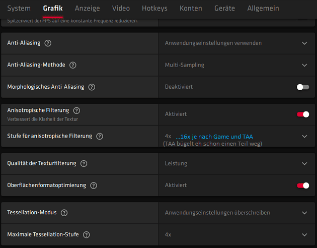

Ansonsten auch mal die AMD-Optimierungen testen für das Game:
370 Watt im MPT eingestellt oder so in MPT eingestellt, dass sich die 370 W bei Ausnutzung des PL +15% im Wattmann ergeben? Habe ich gerade eine Referenzkarte neu. Weißt Du noch welcher Treiber das war?
325 Watt im Mpt bei +15 370 Watt. Das war noch der ts stabile 21.3.2
