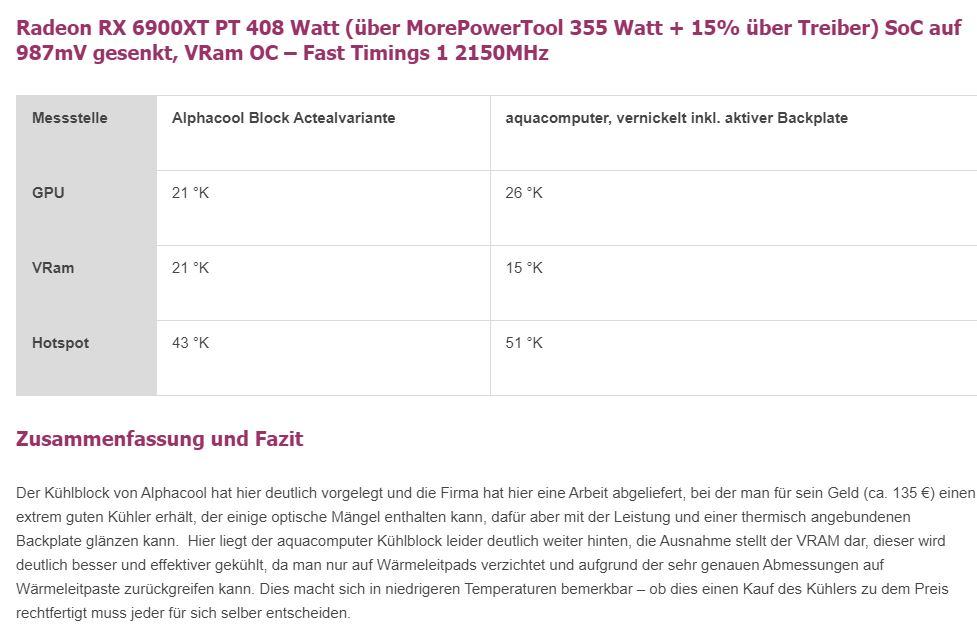

Falls Du Dich entschliesst, die gute Ref zu wässern:
Elmobank ist bei PCGH unterwegs, Da kann man nachfragen zwecks des Drumherum. (oder direkt bei IL im Thread)

Gibt ja den Eiswolf2 als AiO. (zur Kostenbegrenzung bzw. mit etwas weniger Aufwand realisierbar)
Bin mal echt gespannt, Was bei Pocketorc mit PP noch geht.

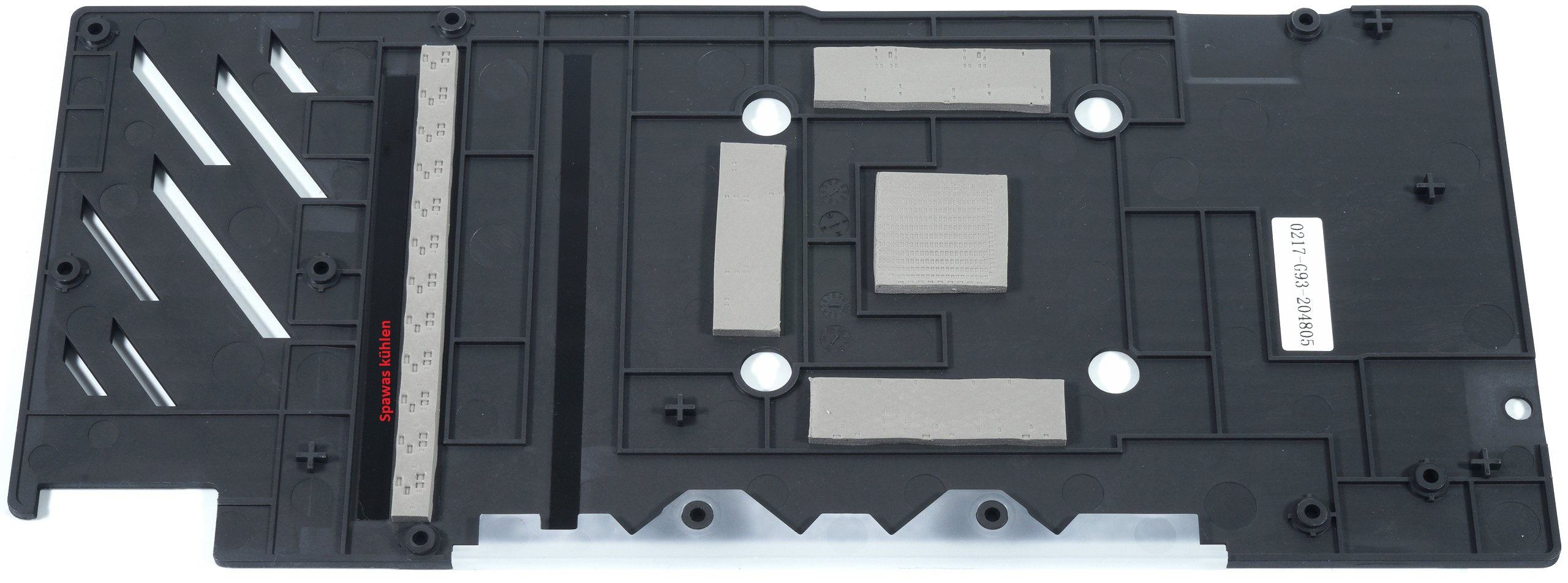

Ansonsten halt die "kleine" Lösung ala Xaphyr: hat Duvar glaube auch schon bei seiner Ref
Problem hierbei= die Ref ist am Chip offen, so das man noch zusätzlich 1-2 Lagen Pads(x) braucht bevor flächig
auf der Backplate der Block nur mit ner ganz dünnen Schicht(xx) drauf kommt.
edit:
(xx) Er nimmt das Silver, was quasi selbstklebend ist. (hält dann auch den Block)
(x) Dafür das weiche Zeugs mit Geflecht = eigentlich nur ne WLP und passt sich sehr gut an die Caps auf der GPU-Rückseite an. Entfernen ist kein Problem, falls für Verkauf erf.
Auf jeden Fall sollte man gute normale Pads zw. Spawas und die Backplate packen.
(Bei meiner MSi werden noch zusätzlich die Vrams gepaded, muss net unbedingt sein, weil man u.U. die Wärme von der Backplate in den Vram rein holt = kontraproduktiv)

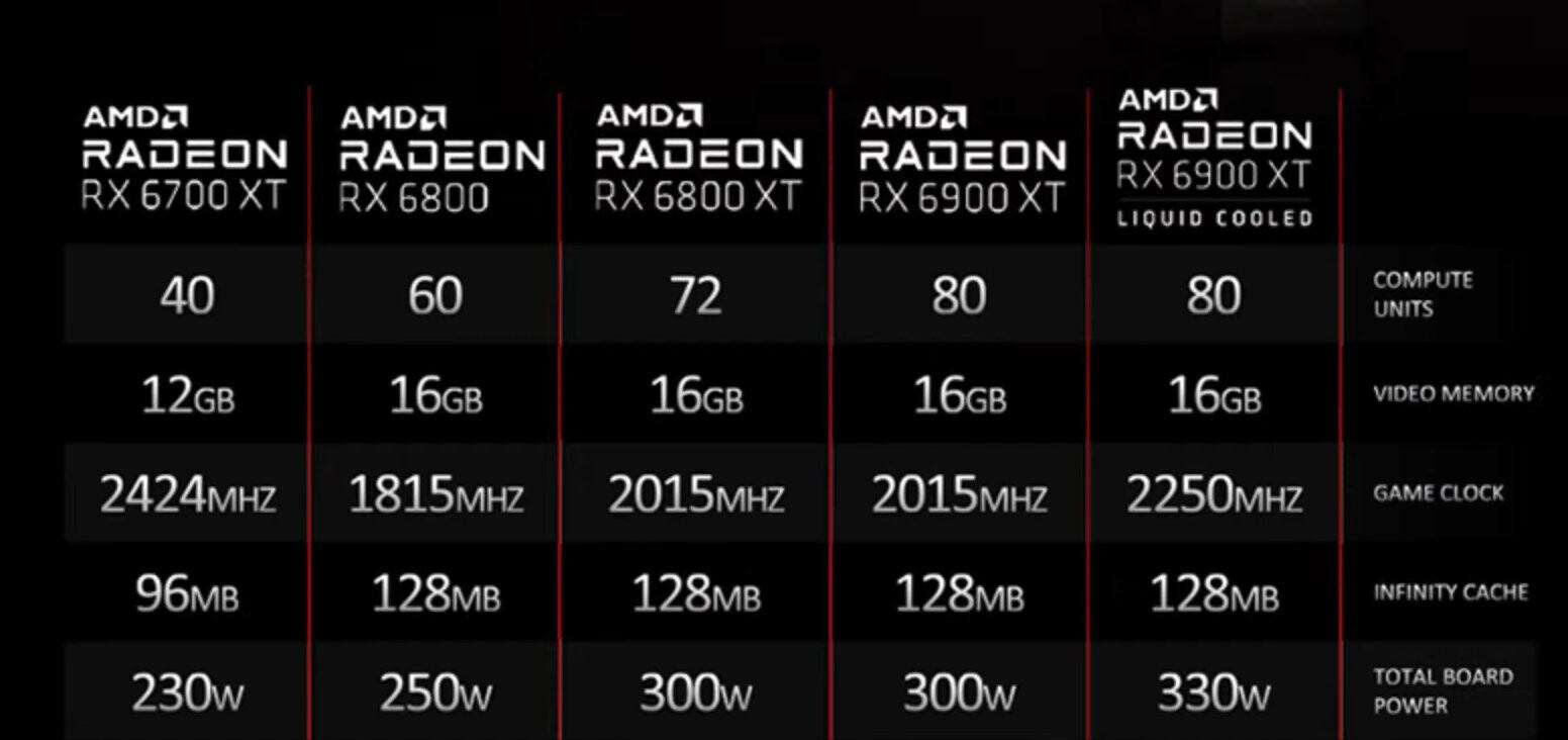

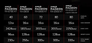

Gib es eigendlich schon das Bios der LC Variante von AMD irgendwo ?
Weil amd bestimmt kein komplett neues PCB entwickelt hat, und das Limit wohl höher sein wird. Zumindestens beim Ram gibt es ja scheinbar schon paar unterschiede
Punkto Ram ist ja noch nicht klar was sie da verbaut/geändert haben.
Glaub der Monitor bleibt schwarz, wenn du das Bios auf eine normale ref flashst
