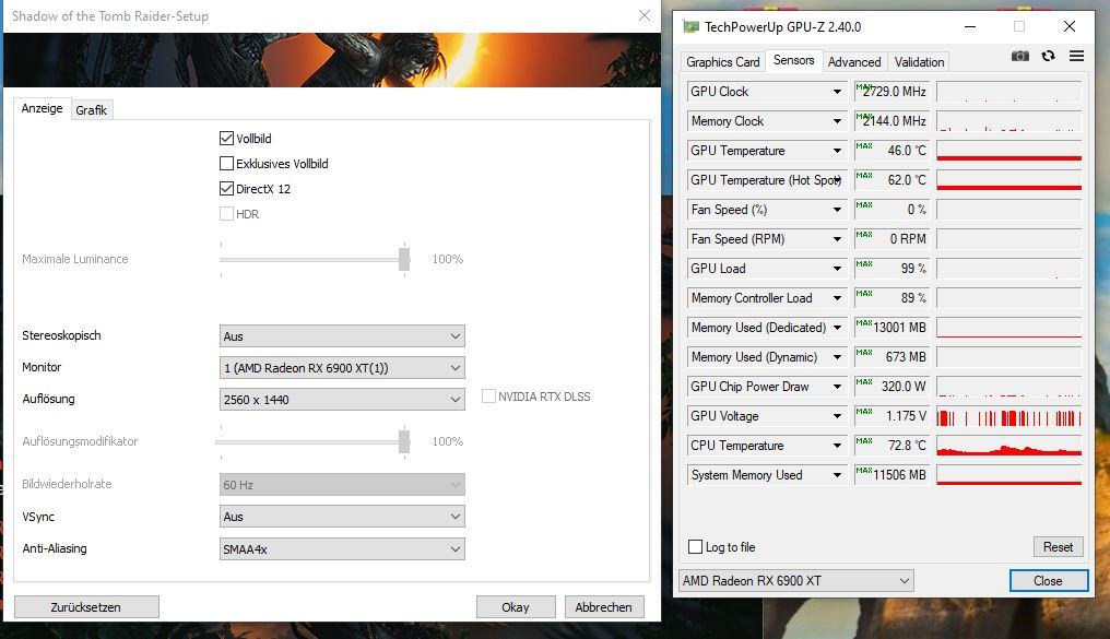

So hab mal ein Probe run in korrekter Auflösung gemacht 2560X1440
Damit bin ich für die nächste Etappe breit und kann teilnehmen @ShirKhan :)
Wer mag mal mit vor benchen, die Einstellungen sind auf dem screen zu erkennen?

@Holzmann warum steht da Aktualisierungsrate 60 Hz?
Mach exklusives Vollbild aus, dann ist das weg. Mehr dazu morgen. ;)

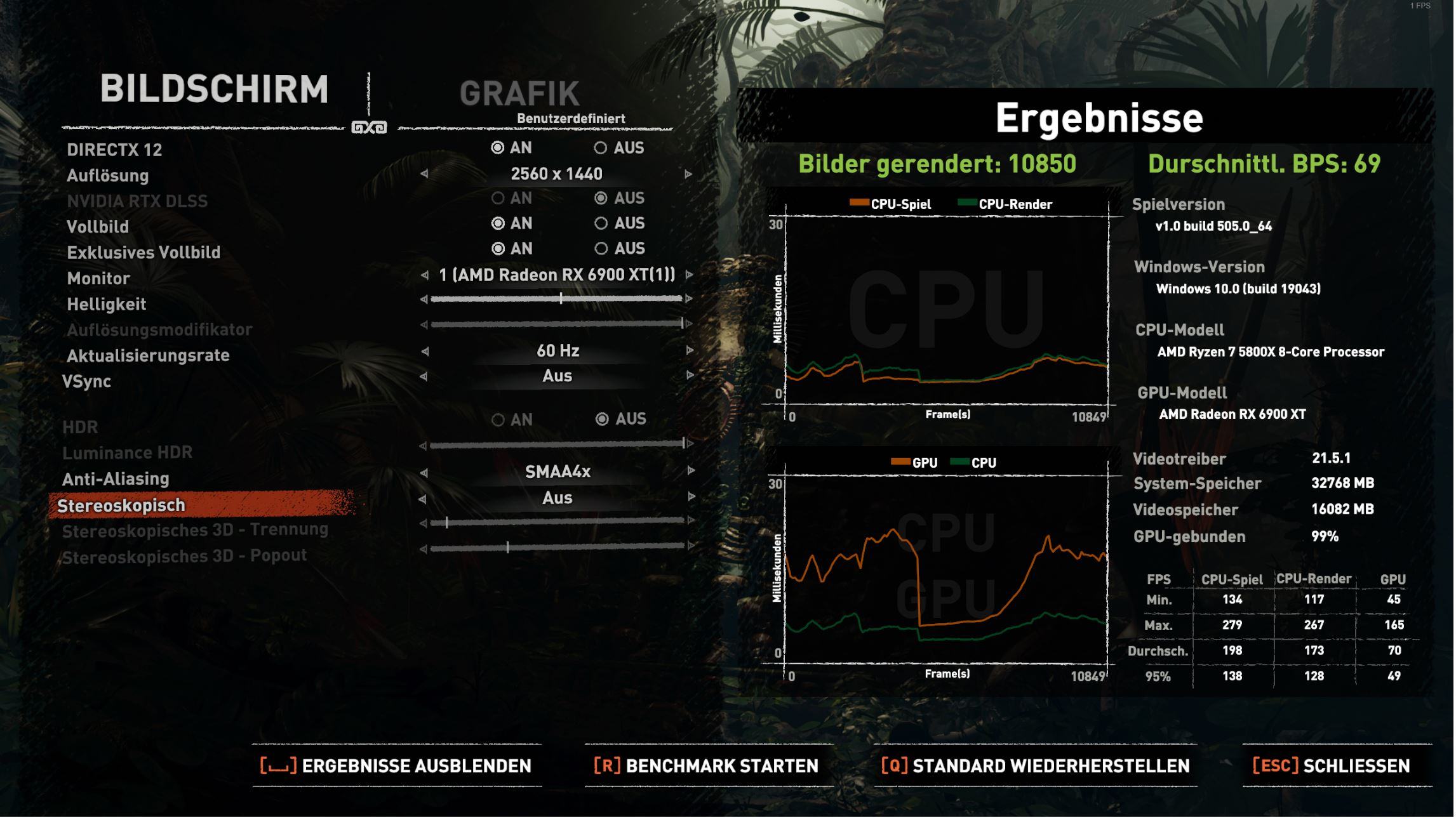

Wenn Du uns jetzt noch mitteilst was an Grafikeinstellungen du hast , könnte ich es eventuell ja mal probieren

Aber irgendwie stimmt da was nicht bei Dir. Hier eine RX6800 im Standardmodus. Oder hab ich was falsch eingestellt?
Jetzt wartet halt bis morgen, dann gibt's einen Vorschlag für Einstellungen. Meine Güte Holzmann, hör auf zu scharren! :d
Hö, Irgendwas muss doch bei mir falsch eingestellt sein??
