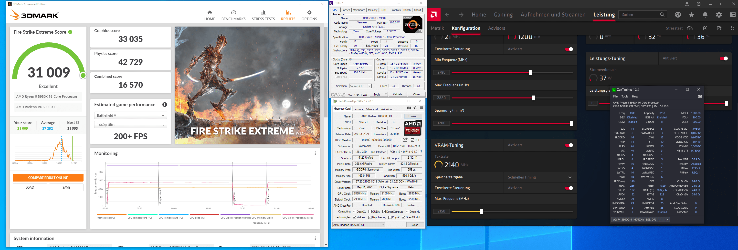

trotz der sommerlichen Temperaturen habe ich mich nochmal an Firestrike Extreme gesetzt. Die letzten Male waren die Ergebnisse deutlich niedriger als meine Tests vor einigen Wochen. Nun bin ich hier Neuling und habe jetzt erst herausgefunden, wieviel Einfluss der CPU Takt nicht nur auf die CPU sondern auch auf die GPU Punktzahl hat:
Das war ein 5950x mit einem All Core OC von 4750/4650 bei 1.375V und medium LLC (meine CPU kann da leider nicht mit den Zahlen mithalten, die man hier so im Forum liest). Meine 24/7 Einstellung ist 4550/4500 bei 1.275V.
Zum Vergleich (MPT mit 375/395, Wattman +15%):
4550/4500:
GPU: 31415
CPU: 41229
Combined: 15720
Total: 29521
4750/4650:
GPU: 33035
CPU: 42729
Combined: 16570
Total: 31009
4700/4600:
GPU: 33103
CPU: 42214
Combined: 16530
Total: 30998

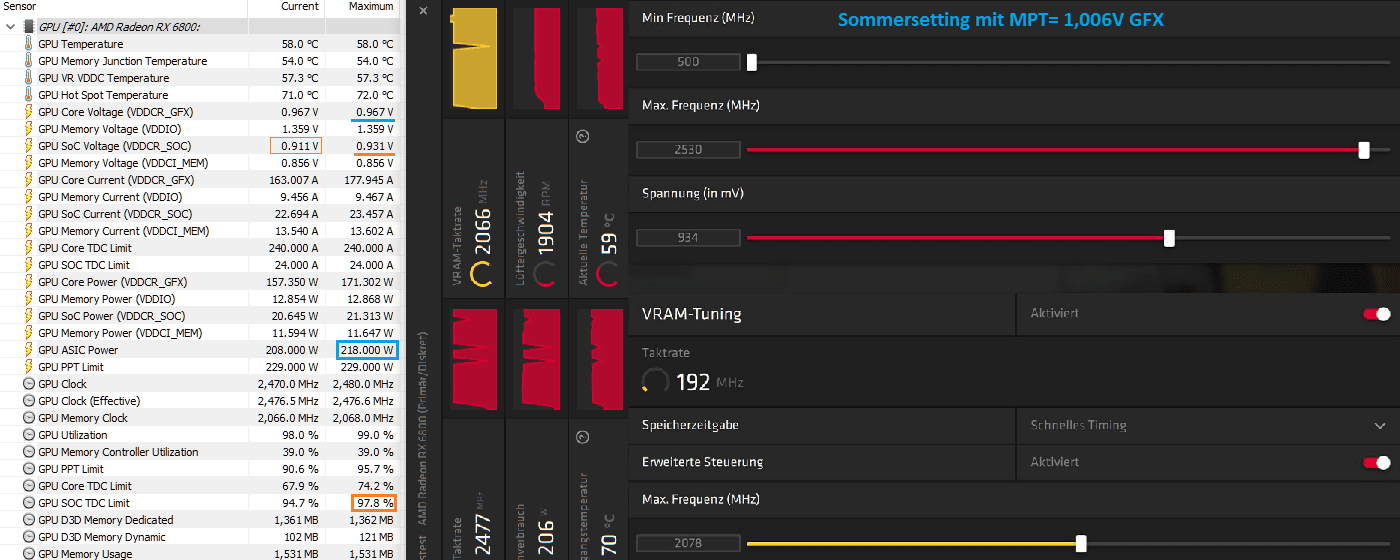

Also , wenn man beim Benchen die Soc Spannung per Evc per Offset auf 0.044mv anhebt . Steigt komischerweise der Takt.
Du meinst sicher 44mV mehr.
Ich verstehe soundso net, warum sich der Treiber netmal an die minSOC-Spannung hält.(x)
Habe Die bei mir auch von 925mV auf 931mV erhöht und trotzdem gibts immermal nur 911mV.
max SOC passte ausnahmsweise mal (ist bei mir auch nur 931mV)
(x) selten war ne Grakageneration so undurchsichtig bzgl. der Einstellung vs. Was der Treiber draus macht!

Hat die Toxic nicht ein 511 Watt powerlimt bios ? Im Unlesht Modus ?
Jo, 382W steht bei mir auch, stock Powerlimits im MPT 332/320, 332W + 15% aus dem Wattman = 382W
