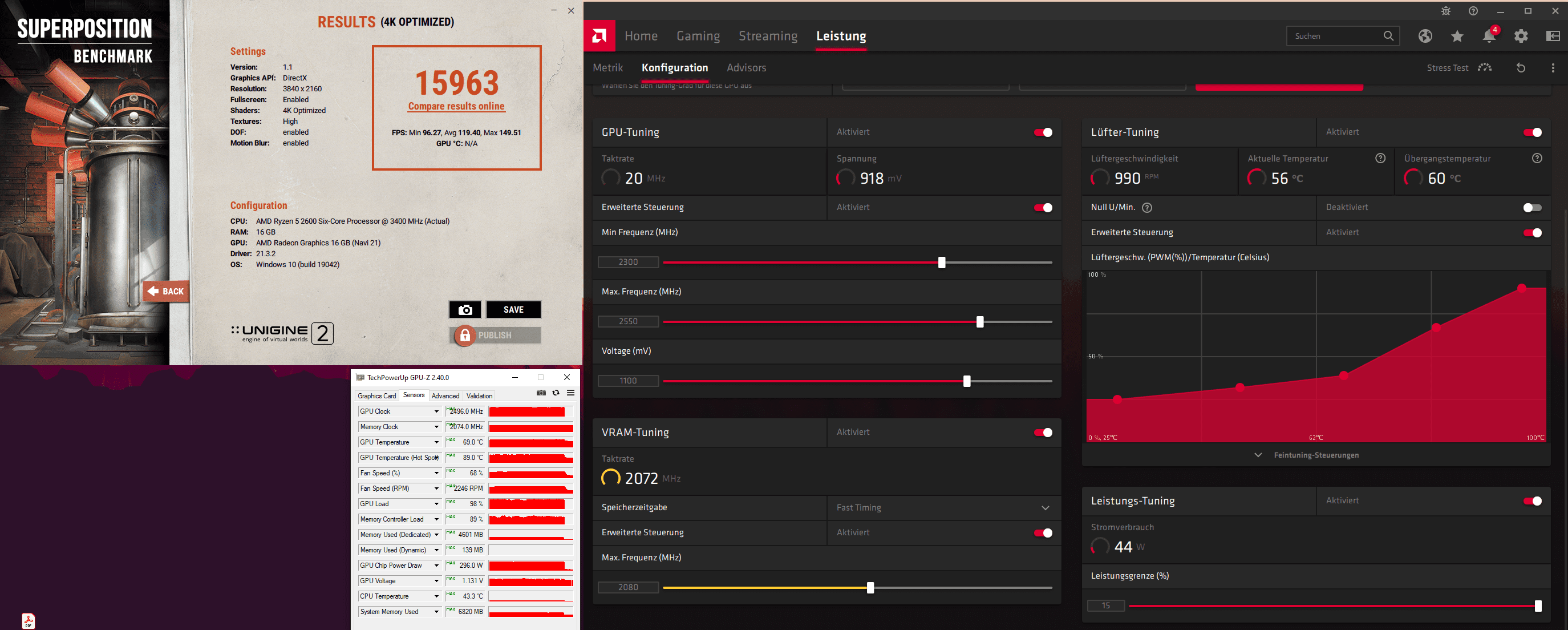

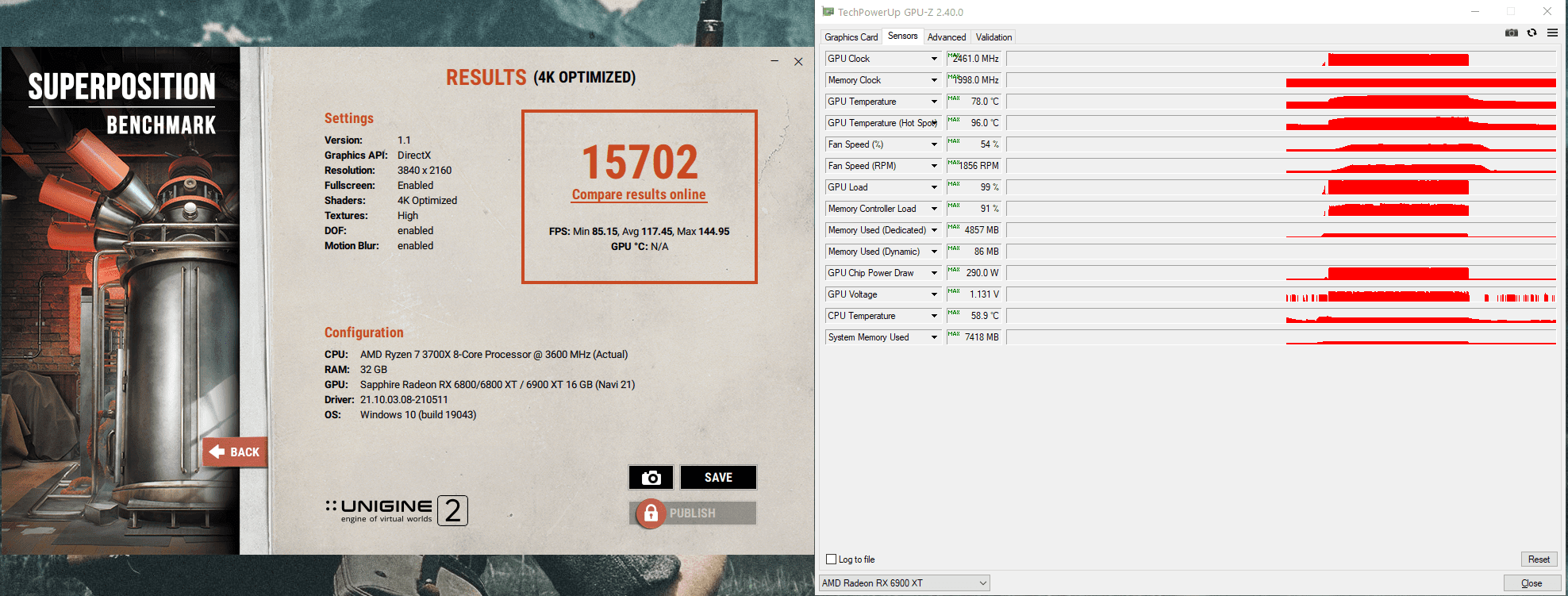

Ich habe mal versucht deine Werte anhand deines Tests zu kopieren und einfach folgende Werte eingestellt und laufen lassen. Wie man sieht lief dies im Superposition wieder ohne Probleme. So langsam glaube ich eher das irgendwas mit TS bei mir nicht hin haut. (Keine Einstellungen im MPT vorgenommen)

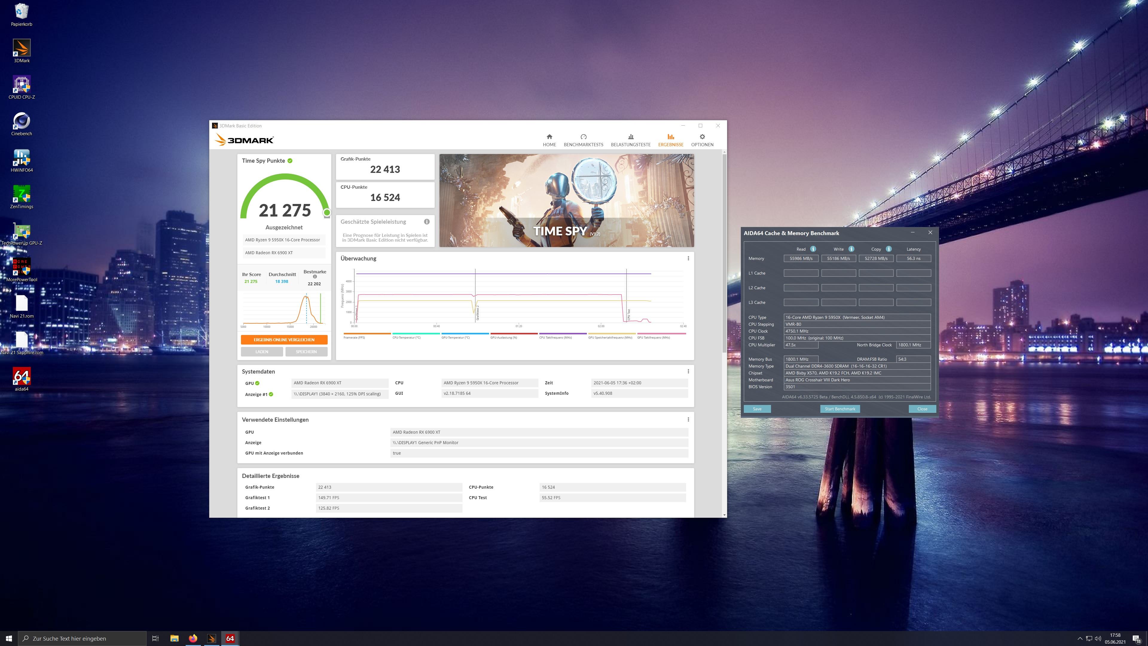

Bei mir leider auch mit dem neuen Ram Kit keine Verbesserung in Time Spy, allerdings mit dem 21.5.1

2500Mhz real in Superposition bei dauerhaft 294W (255+15%) anliegend über den gesamten Test maximal 69° Core und 89° Hotspot ist zu viel? (Lüfter liefen nicht auf max)
Der Takt wurde nicht gedrosselt zum Ende hin, als dann die temp max anlag. Davor war sie noch geringer.

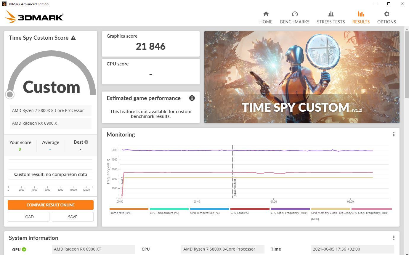

Hab jetzt mal nur den Ram auf 3600 CL16 angehoben, bringt schon noch ein bisschen was, mit CL14 waren es weniger Punkte, subtimings passen nicht
26° in der Bude, ist einfach kein Benchwetter :shake:

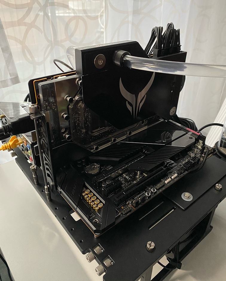

'n Benchtable mit der Liquid Ultimate. :oops: Okay, die Rangliste der 6900 ist hiermit geschlossen, leider voll. Schöne Gardinen. :cool:

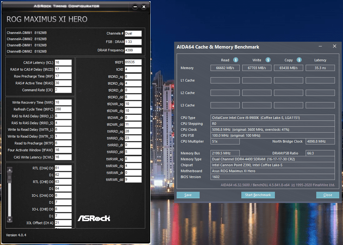

@MuTzE Der Time Spy Graphics Score berechnet sich rein aus den FPS. Alles was hilft, mehr Frames zu generieren geht da wiederum mit ein. Primär ist das die Grafikkarte, aber die allein ist es auch nicht, sondern auch das restliche System, welches der GraKa Daten liefert, hauptsächlich CPU und RAM. Also um es zu beantworten, ja, ein schnelles System hilft auch dem TS Score, somit wirken im Graphics Score auch indirekt CPU und RAM, aber nicht so stark wie die GPU.
Wenn du dein restliches System optimieren willst, vor allem den RAM, dann lese dich mal dahingehend hier und hier ein - den hinteren zuerst. Kurz zusammengefasst, der Speichertakt schlägt Timings. Also zunächst so hoch Takten, wie deine CPU es stabil zulässt und dann die Timings straffen, bis du die Instabilitätsgrenze erreicht hast.
Damit verbesserst du den Graphics Score ein klein wenig und den CPU Score deutlich.

@MuTzE fragt hier so harmlos, als ob er noch nie in Sachen RAM-Optimierung unterwegs gewesen sei. Tatsächlich betreibt der geschätzte Kollege seine 3200-Riegel mit 4000 MHz und geschärften Subs und hat schon ein paar Stunden in das Thema versenkt. ;) Der Intel RAM-OC-Thread ist hier, den Rest hat @ApolloX bündig zusammengefasst.
