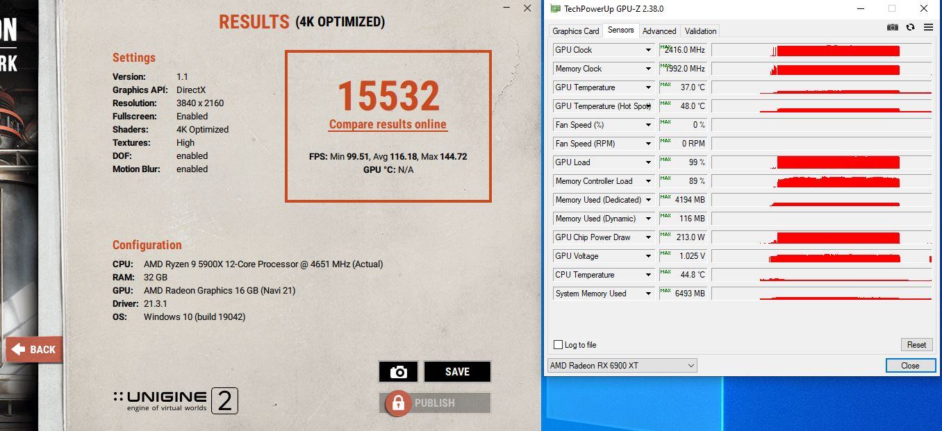

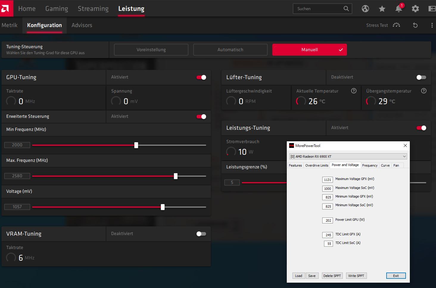

@chrizzo88
versuch mal bitte diese Einsellungen mit etwas weniger Max Takt. Das ist zwar eine etwas ältere Einstellung, die ich noch optimiert hatte, finde den anderen Screen nicht mehr.
Den anderen MPT Reiter kannst so lassen wie du es eingestellt hattest.
Hier erreichst du UV nicht nur bei Spannung sondern bei Leistung.
Den RAM kannst du dann nochmal anpassen, das hatte ich hier wie schon geschrieben noch nicht gemacht.
@chrizzo88

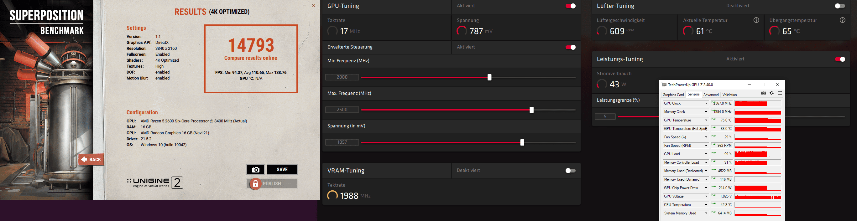

Habe dein Setting gerade wie folgt in sup4k getestet:
14793 Superposition 4k 2500Mhz-2000Mhz 1057mV - SOC 1000mV 1050Mhz +5%PL W begrenzt.PNG
Ergibt 150pkte weniger als Stock und ca. 10 Frames weniger als mein UVOC was allerdings in Hunt:Showdown nicht laufen wollte, weshalb ich dann bei einem Zwischending gelandet war.
In Hunt musste ich dann auch die Spannung mit deinem Setting auf 1065 anheben, da es dort sonst zu Grafikfehlern führte. Dafür natürlich nur max 212W ist deutlich weniger bei relativ wenig Leistungseinbruch.

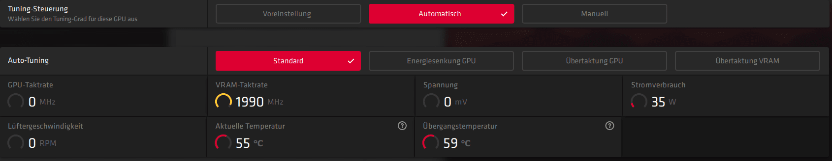

Was mir aber gerade auffällt: Bei dir im Screenshot sieht man, dass dein VRAM mit 6Mhz läuft. Meiner läuft IMMER mit 1988-1990Mhz (Entsprechend dem eingestellten Takt) und fällt nie ab, auch wenn ich nichts offen habe und gerade den PC hochgefahren habe. Ist das bei dir ein Anzeigefehler oder warum taktet meiner nicht runter? Memory Controller bei Stock Ram Settings sieht man anhand des Bildes auch die 91% konstant wärend des Benches.
Taktet dein VRAM auch im Idle nicht runter? Wenn er nicht runtertaktet, mal max. 144 Hz am Bildschirm und in Windows einstellen und nicht höher.
Nein er taktet nie runter, er hängt permanent dort fest und schwankt zwischen 1988 und 1990. Windows ist auf 144Hz eingestellt und Freesync aktiv.
Hmm das sollte so nicht sein. Bei mir geht der Speicher nicht in Idle, wenn ich mehr als 144 Hz einstelle. Hast du besondere Programme im Hintergrund an?
