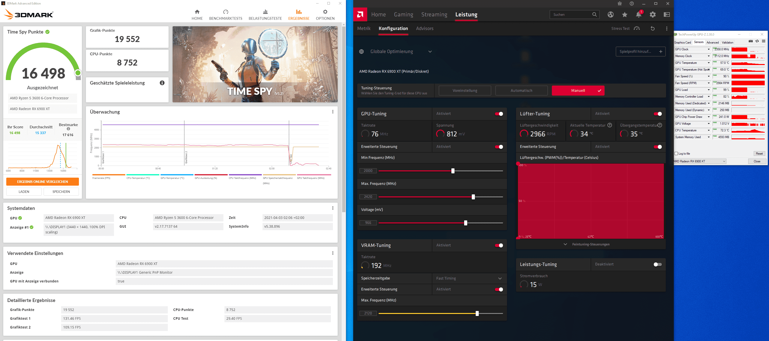

Folgende Settings manuell gingen ja gerade: 2100min 2350max 1175mV 2080FT +0%PL: Ergebnis 18609
Diese habe ich jetzt erst einmal als Grundlage genommen.
Anschließend wieder folgende Kette ablaufen lassen und getestet:
  1. PL erhöht:-------------2100min 2350max 1175mV 2080FT +15%PL: Crash
  2. Grundlage:------------2100min 2350max 1175mV 2080FT +0%PL: Ergebnis 18603
  3. Etwas UV:-------------2100min 2350max 1150mV 2080FT +0%PL: Crash (PL 255W wurde oft nicht erreicht)
  4. Grundlage:------------2100min 2350max 1175mV 2080FT +0%PL: Crash
  5. Restart des kompletten PCs
  6. Grundlage:------------2100min 2350max 1175mV 2080FT +0%PL: Crash
  7. Auto Modus:----------(Takt teils bei 2300) Ergebnis 18350
  8. Grundlage -50Mhz:---2100min 2300max 1175mV 2080FT +0%PL: Crash
  9. Grundlage -50Mhz:---2000min 2300max 1175mV 2080FT +0%PL: Crash (PL wurde im GT1 oft nicht erreicht)
  10. Restart des kompletten PCs (aus und an, anstelle von Restart)
  11. Erneut selber Test:-----2000min 2300max 1175mV 2080FT +0%PL: Erfolgreich 18519
  12. Erneut selber Test:-----2000min 2300max 1175mV 2080FT +0%PL: Erfolgreich 18578
  13. selber Test PL+15%:---2000min 2300max 1175mV 2080FT +15%PL: Crash

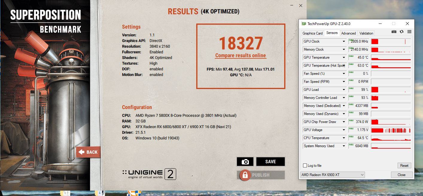

Gerade noch einmal einen Lauf im Superposition 8k gemacht. Der CPU kommt dabei nicht über 10% Auslastung.
Settings deutlich härter und höher, als ich sie im TS zum laufen bekomme (da schmiert ja selbst 255W Limit ab).
Real taktet die Karte bei den Settings im Superposition mit ca. 2300-2350Mhz und zieht konstant die 294W bei 64°C Core und 86°C junction Maximal.
Daher bezweifel ich irgendwie schon, dass es jetzt wirklich das Netzteil ist. Weil die 293W Last funktionieren ohne Probleme im Superposition und im TS selbst bei 255W wie der Auto Modus auch anlegt stürzt es ab.
Superposition lief ja selbst gestern mit 325W MPT und +15% und 2500 Takt durch. Da lagen real ja noch deutlich mehr W an.

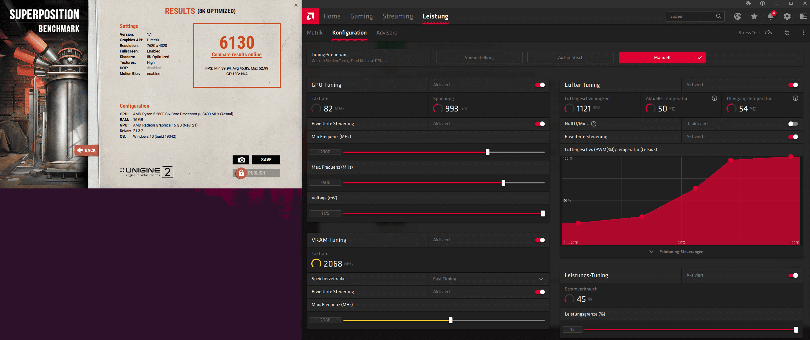

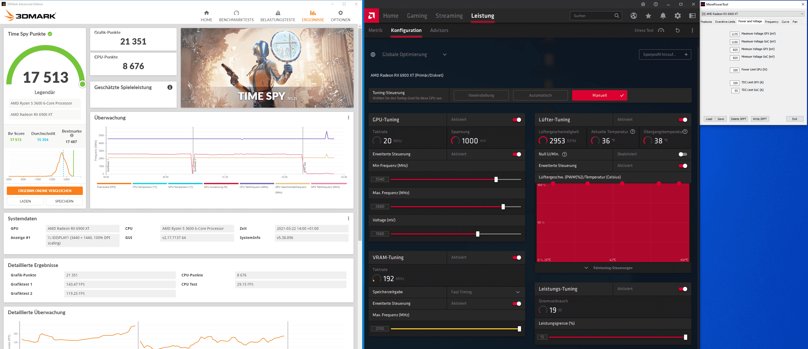

Wenn ich im Wattmann den Voltage Slider auf 1000mV stelle und übernehmen drücke, dann hängt sich die Grafikkarte und der Treiber bereits im Desktop Betrieb komplett auf und resettet sich. (1080mV läuft bisher bei SP 8k durch und damit liegt die Karte auch bei max 280W und somit unter dem 294W PL)
Du hast recht. Weil @chrizzo88 2520 MHz @stock nicht annähernd erreicht (und wir auch anliegend gut 50 MHz darunter bleiben), wollte ich mit meiner Bemerkung Fragen dazu vorbeugen. Aber offensichtlich brauchte er diese Anregung nicht. :)

Ich habe TimeSpy im Auto Modus laufen lassen und dort beobachtet, dass die Karte zwischen 2150 und 2320Mhz real dann taktet. Im Schnitt lag sie fast immer so bei 2250-2300.
Daher habe ich versucht diesen Takt, der eben nicht 2500 erreicht auch im Wattman unter normal nachzustellen, da dieser im Auto Modus läuft. Somit das max Limit auf 2350Mhz und sogar später dann auf 2300Mhz reduziert womit dann ja sogar nur noch 2250Mhz max anlagen. Wenn ich den Bios Default Boost Takt von 2250 nehmen würde, dann kommt er doch erstrecht nicht auf die 2300 die er im Auto Modus schafft?
Oder verstehe ich da jetzt was falsch?
Mit MPT=1175mV und WM=1000mV ist einfach der Offset=175mV zu groß! (x)
max 75...100mV Offset sind mit nem schlechten Chip händelbar
(x) Das drückt die minV in einen instabilen Bereich.
(können nur Golden Chips)
Das hat schon seinen Grund warum m4looney nur mit nem sehr kleinen Offset arbeitet.
Und deshalb im MPT die Spannung capped.

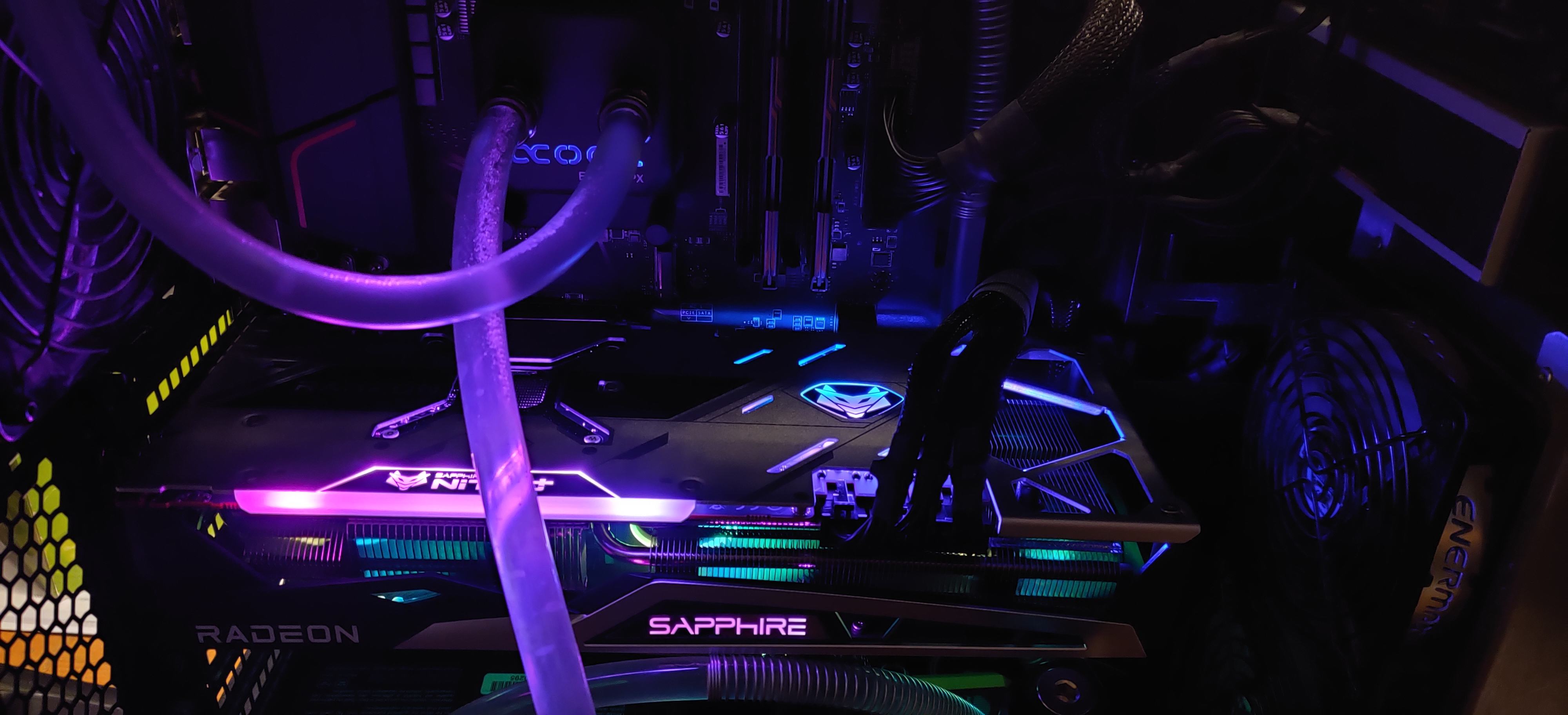

Hallo zusammen,
besitze nun seit einiger Zeit eine Sapphire Nitro+ Radeon RX 6900 XT SE.
Richtig geile Karte, zu der es leider viel zu wenig Infos gibt.
PCGH hat zu Beispiel behauptet das ein XTXH Chip verbaut ist, ist es nicht, aber vielleicht ein gebinnter XTX Chip?

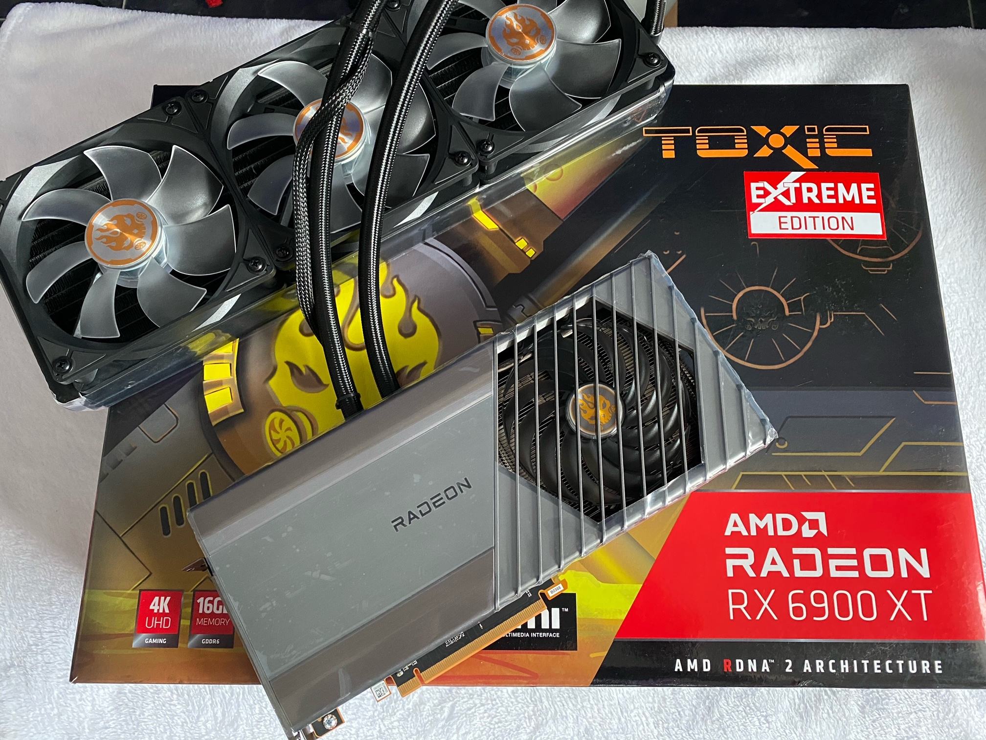

Das PCB stammt höchstwahrscheinlich von der Toxic, gibt ein Foto auf Reddit wo der Toxic Schriftzug unter der Kühlung zu sehen ist, das ist bei meiner Karte nicht mehr der Fall aber auf meinen Bilder sieht man noch die Kontakte für die "Pump".
Kann mir vielleicht jemand sagen ob und wann ein passender WaKü für die Karte kommt?
Und ja, ich betreibe diese Karte mit einem be quiet! Dark Power Pro 11 650W, bisher ohne Probleme.
Grüße

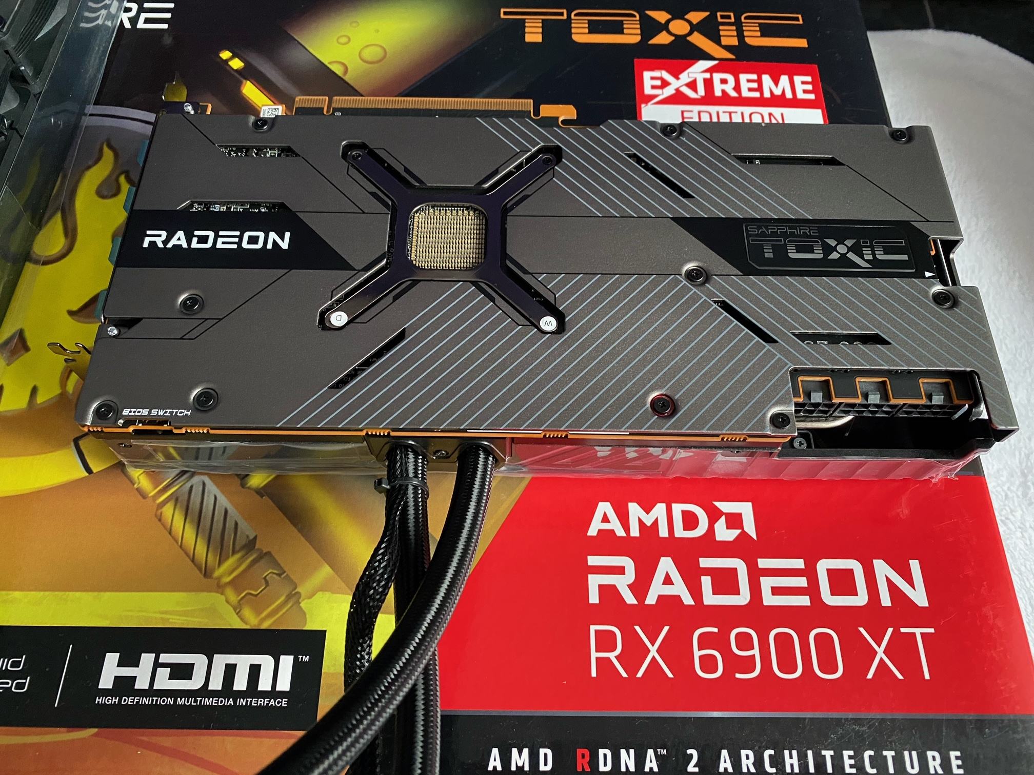

Die Nitro+ SE soll ein "pre binned" Chip bekommen haben, PCB baugleich mit Toxic stimmt, hab eine Toxic Extreme hier, die AIO ist so lala. Die Karte mit einem richtigen Kühlblock zu bestücken sollte noch mal einiges rausholen.

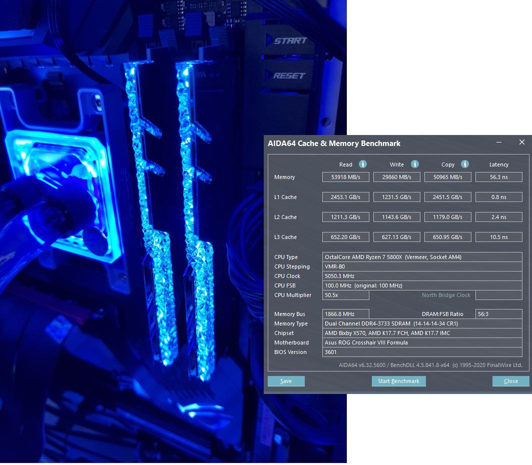

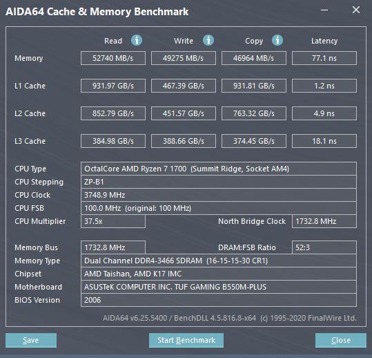

So meine neuen GSkill Royal Elite sind drin, das ist ein CL14 Bin mit dem ich heute nochmal versuche in 3DMark anzugreifen!
Das XMP lief out of the box ....
Womit soll ich anfangen Port Royal? 😜
Geile Dinger, aber XMP is ja nich so das Wahre
Werte passen noch nich so, besonders im Write, da musste noch mal ran an die subs
aber immerhin mein bisher bestes Supo 4K Ergebnis
Der Ram scheint hier wie vermutet doch ein Schlüssel zu sein für hohe Scores ...
Für 3733 CL14 fast schon unglaubwürdig, da ich diese Werte mit 3466 CL16 erreiche.
Mit der CPU solltest du die 4000 erreichen können. Oder 3800 CL14...
