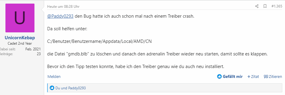

Gab doch schonmal nen 3dMark-Thread mit Erklärung, das irgendwas net korrekt geladen wird.
(in Zusammenhang mit Treiber 21.4.1)
Zu RadeonSoftware lässt sich net öffnen:

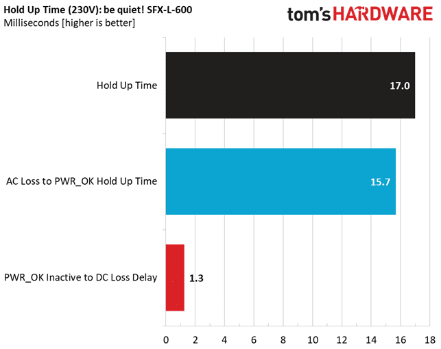

das NT ist als Singlerail mit 50A auf der 12V-Leitung gesamt angegeben. (x)
Die HoldUp Time und PowerGood passen auch.
(eigentlich ideal)

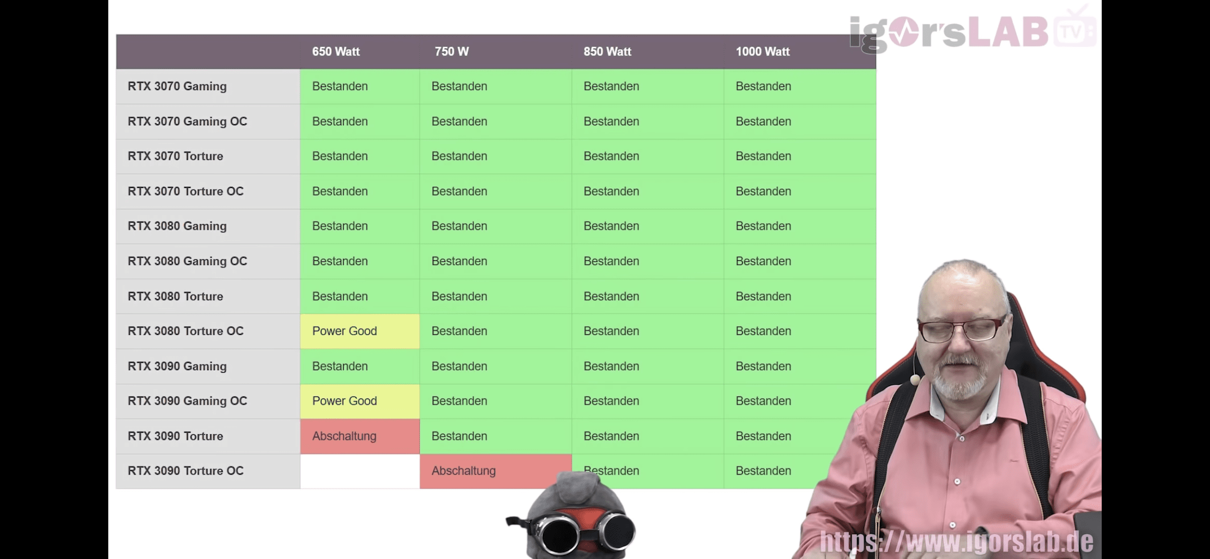

Hier mal ne Übersicht von Igor, leider erst ab 650 W getestet (Was er sich dabei nur gedacht hat wohl 🤔)

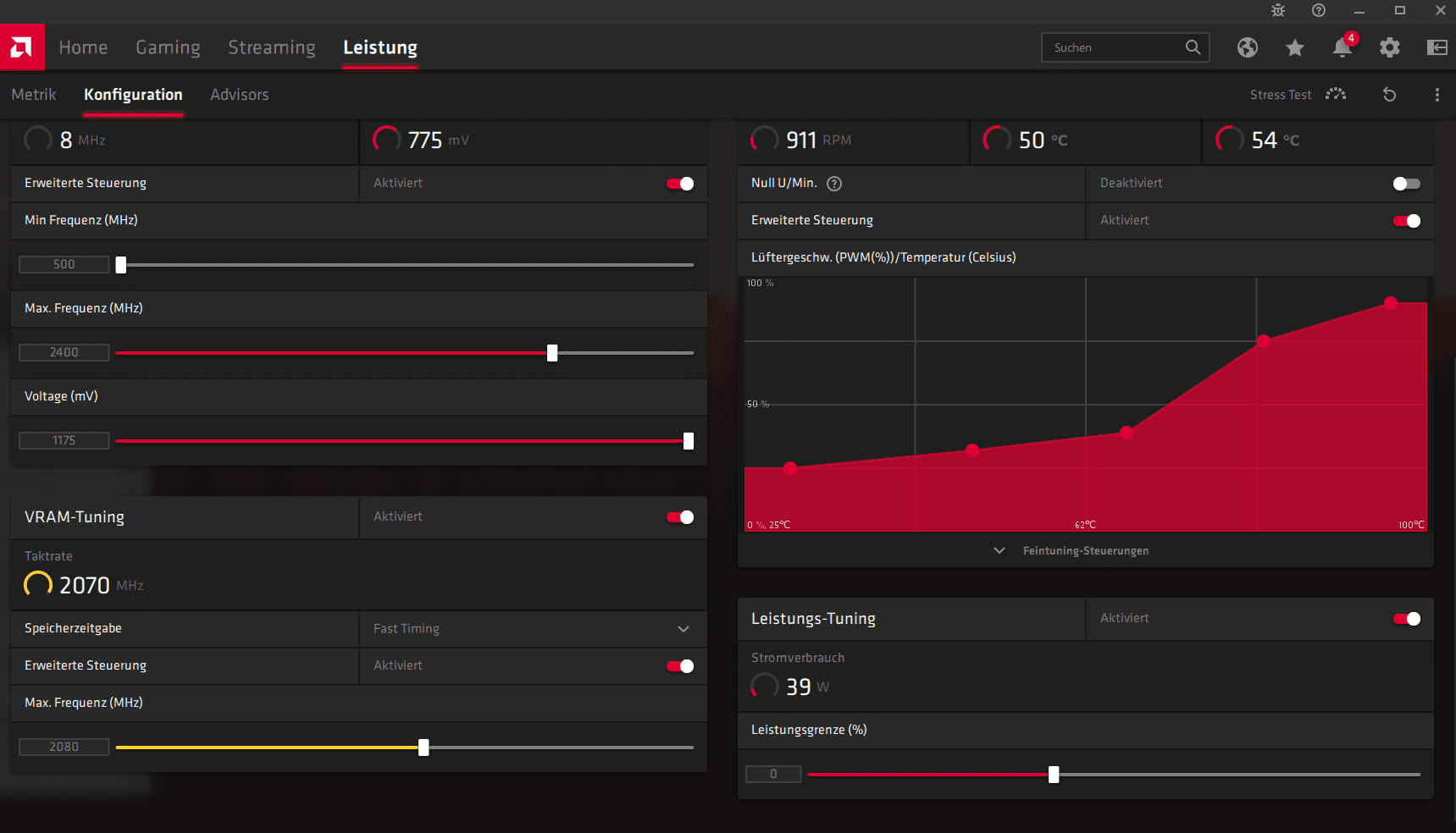

Ich habe gerade eine kleine Bench Testreihe gefahren alles nur im Wattmann eingestellt und nichts am MPT:
  1. Komplett Auto Modus: Erfolgreich
  2. UV Settings 2300min 2400max 1080mV 2080FT +15%PL : Crash
  3. Settings 2200min 2400max 1175mV 2080FT +15%PL : Crash
  4. Nachfolgendes Setting (Das ist doch schon so gut wie Stock, Sie taktet im Bench aber etwas höher als im Auto Modus: Crash
  5. Anschließend wieder ein Lauf auf Auto: Erfolgreich
Temperaturen sind bei den Settings alle im grünen Bereich 66/82.
Seht ihr da rein von den eingestellten Werte irgendwelche Fehler. Selbst bei diesen in meinen Augen sehr harmlosen Settings schmiert er im GT2 ab.
Ich teste jetzt noch einmal auf 2350Mhz max und 0% PL, dann kann die Karte max 2300Mhz takten und das schafft sie auch auf den Auto Settings im GT1.
