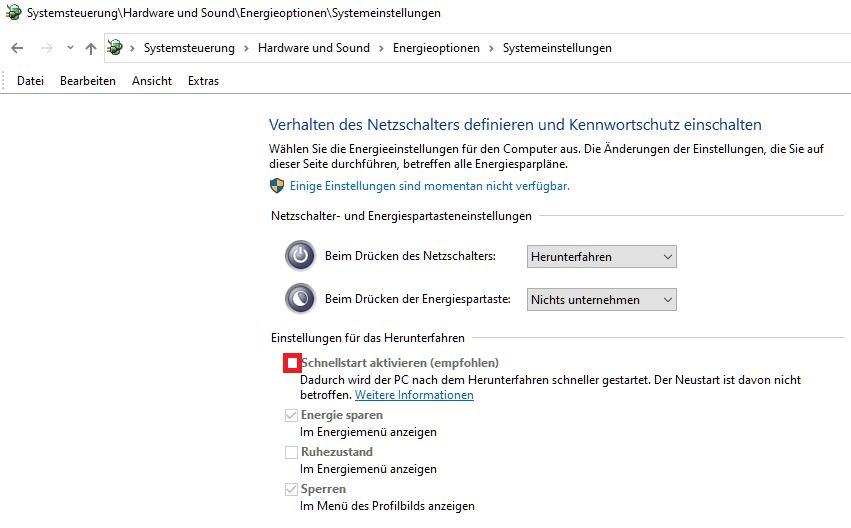

Schnellstart unter Energieoptionen vom W10 deaktivieren. Findet man bei Netzschalter.
Dort können falsche Infos schlummern.
(Energiesparen/Ruhezustand erst wieder nutzen, wenn Alles in Butter ist)

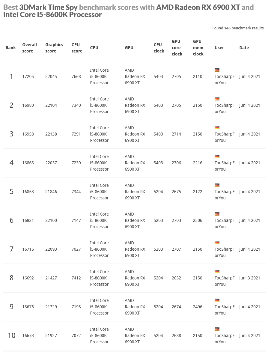

Die Weltrangliste im TimeSpy mit 8600K und 6900 XT ist schon mal komplett meine :ROFLMAO:
Jaja. Kommt der nächste mit'm Pentium 4 und holt den Milchstraßenrekord. :d SCNR
Good Job! (x)
Dafür kostet Dein Sys auch net soviel wie beim Milchfanboy.
Und beim gamen in Singleplayer 4k reichts vermutlich auch.
(x) und ganz ohne HT, scheint beim GPU-Score net ganz so wichtig zu sein

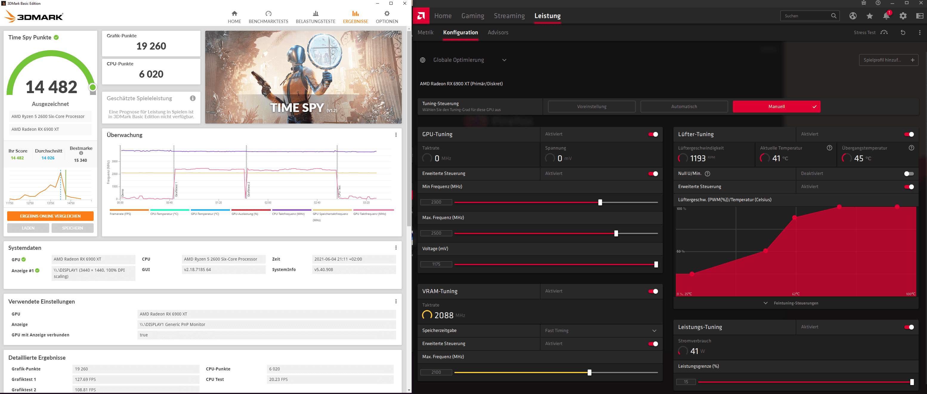

Hmm, irgendwie habe ich ein komisches Verhalten.. Ich habe am MPT jetzt noch nichts geschraubt, also Standard 255W PowerLimit. (293 mit +15%)
Wenn ich TimeSpy komplett stock im automatik Modus durchlaufen lasse geht alles normal durch und ich lande bei 18350pkte oder so.
Wenn ich dann auf den manuellen Modus umschalte und alle Werte Stock lasse und nur das PL auf +15% stelle, dann lief es einmal durch und erzeugte 18994 pkte.
Ein weiterer Lauf mit den selben Settings ist dann allerdings wieder abgestürzt.
Selbst das Absenken des PL auf +0% und somit komplett Stock Settings führte dann zu einem TimeSpy Absturz..
Nach einem Neustart des PC's wieder Standard Takt (2500) eingestellt und nur Ram auf 2100 FT und PL +15%. (siehe Grafik)
Superposition getestet, lief einwandfrei durch und auch der erneute TimeSpy Lauf lief mit den nahezu Stock Settings dann wieder durch.
Ich habe irgendwie das Gefühl, dass die Karte oder das System selbst Stock sehr instabil im Time Spy ist..
Hatte jetzt schon mein Netzteil im Verdacht, aber die Stock Werte mit 255W sollte es locker schaffen, es hat ja auch locker meine Vega64 befeuert.. (BeQuiet Sfx-L 600W Platinum)
Hatte jemand schon einmal ein ähnliches Phänomen?
