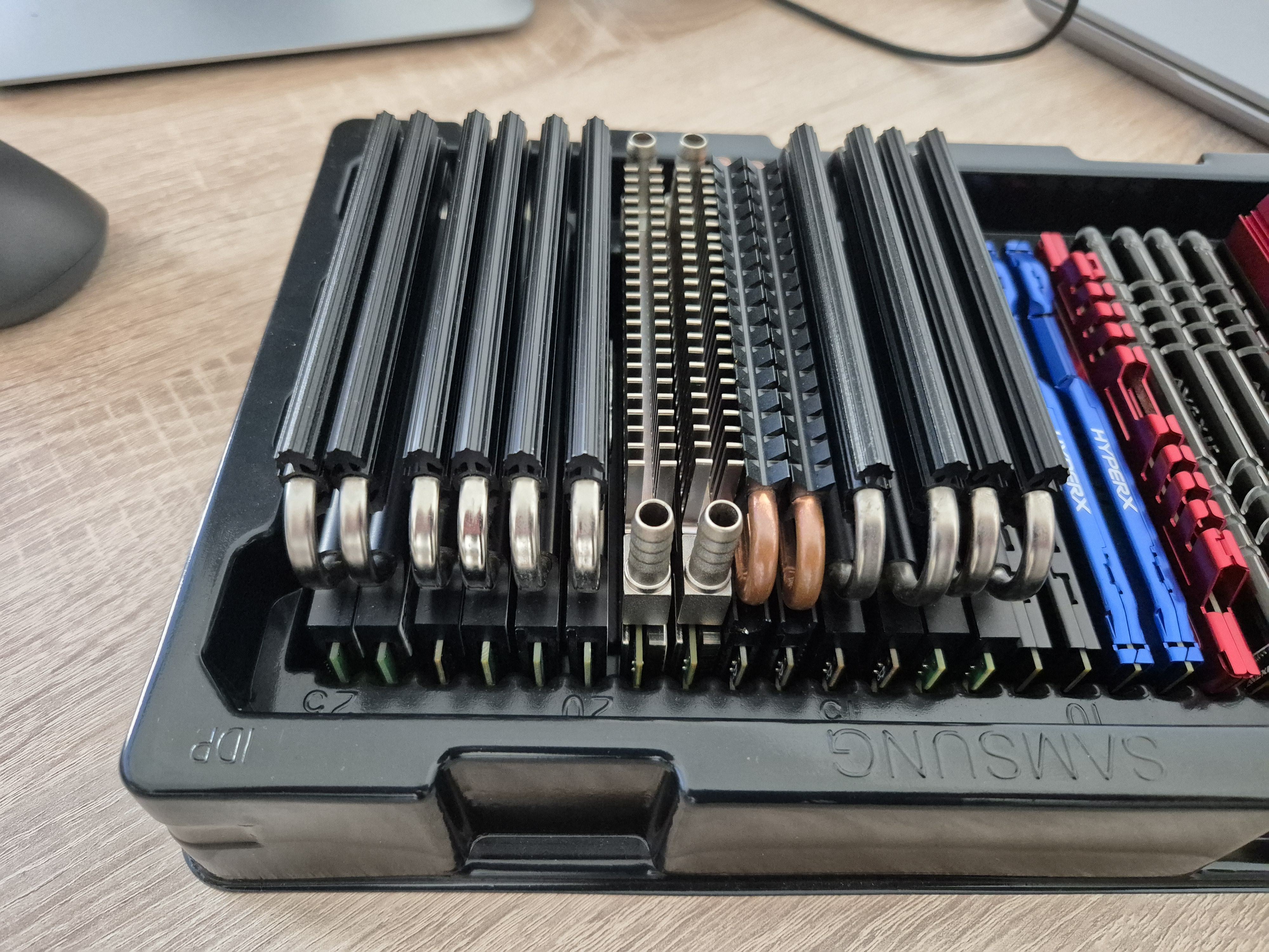

Hat jemand eine 3D-Drucker-Vorlage (STL-Format), um RAM-Boxen für Riegel mit hohem Headspreader zu drucken?
Im Idealfall kann man die Boxen stapeln, im Gegensatz zu diesen Boxen:
Der "Trick" ist, die Riegel mit den höchsten Heatspreadern auf beiden Seiten der Box zu verteilen. Dann kann man die auch wieder halbwegs stapeln.
Du hast mehrere absolut identische Riegel (Reaper?). Ein paar davon ganz rechts, ein paar davon ganz links - und schon kannst du sie relativ gut aufeinander stapeln. Nicht so gut wie bei niedrigen Riegeln, wenn die Plastik-Abdeckung auf dem Tray drauf ist, es geht aber einigermaßen.
Hohe Türme würde ich damit aber nicht bauen... :fresse:
:fresse:
Ja, den Trick kenne ich :)
Mir gehen zurzeit sowieso die RAM Boxen aus und ein Kollege bettelt quasi um Druckaufträge für seinen neuen 3D-Drucker, um diesen ausgiebig testen zu können. Daher ist der Zeitpunkt gerade günstig :bigok:

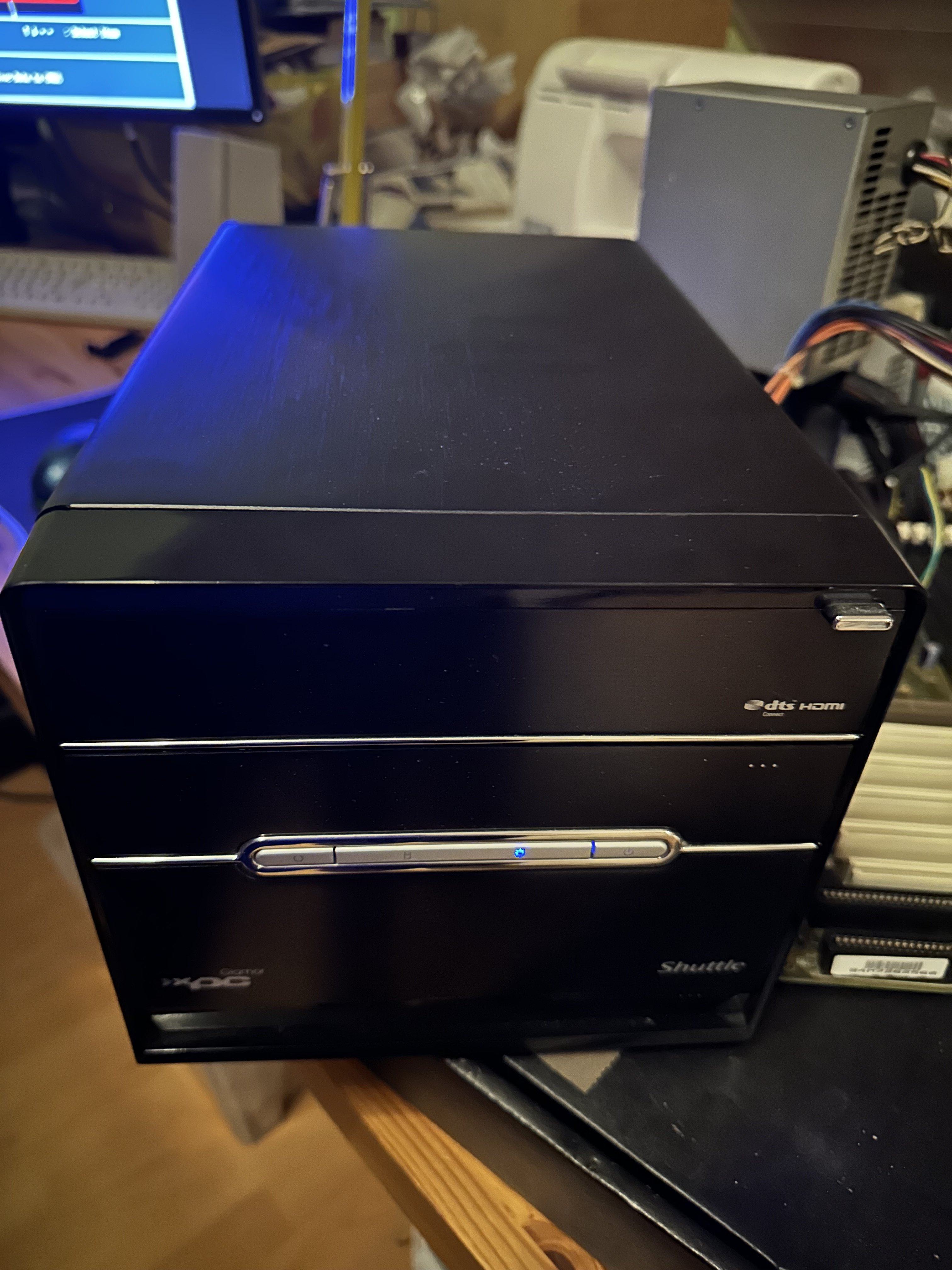

So mein erster Shuttle.
Athlon X2 6000+ und 4GB Verbaut.
10€ bei Abholung gewesen. Sieht aus wie neu - nur der Lüfter staubig.
Afaik gab es keine AM2 Shuttle, zumindest nie gesehen, nur AM3 mit den AM2 Chipsätzen a ka 760G
