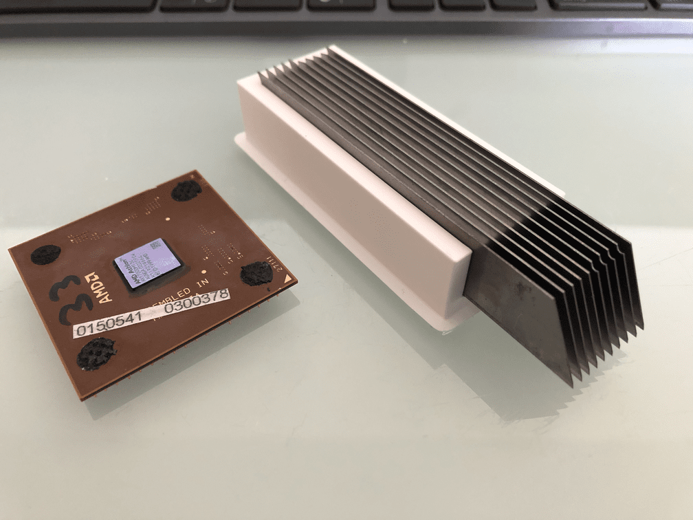

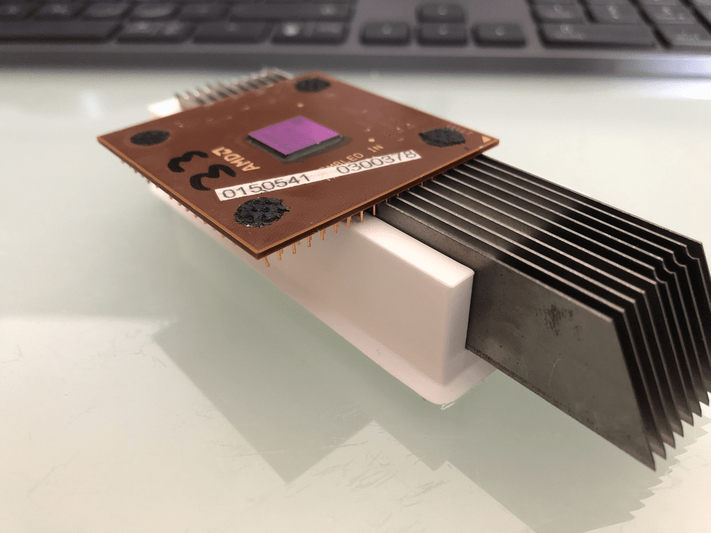

Heute mal etwas praktisches. Ich war es Leid alle Pins von Hand zu richten... Also fix einen kleinen Klotz mit Schlitzen gezeichnet und gedruckt. Klappt natürlich nur, wenn die Pins nicht komplett krumm sind. Ich richte also die schlimmsten Pins grob von Hand und ziehe die Cpu danach durch die Klingen. Klappt sehr gut :bigok:
Top Idee !
Stehen die Pins wirklich soweit auseinander oder täuscht das auf dem Bild ?
Das täusche nicht. Der Pinabstand auf Sockel A ist 1,27mm, das ist arg knapp zum drucken, deshalb stehen die Klingen immer mit 2 Reihen Abstand zueinander und damit 2.54mm Abstand. Heisst ich ziehe einmal durch, versetze um eine Reihe und dann nochmal. Insgesamt klappt das schon ganz gut, nur bei extrem verbogenen Pins kanns man passieren das einer weiter gebogen wird oder nicht gerade zu bekommen ist. Dann richte ich von Hand und weiter gehts.
Teste es einfach mal aus, falls etwas nicht passt oder du andere Maße haben willst (z.B. 9 Cpus im 3x3 Raster), einfach hier melden.

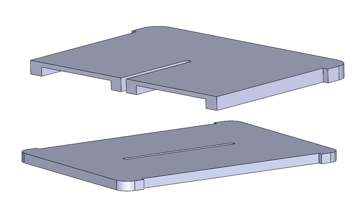

Freut mich! Boden und Deckel sind generell machbar. Allerdings steht der Cpu Die etwas über die Auflagefläche hinaus, was es beim Deckel ziemlich verzwickt macht. Sprich da muss man mit Support arbeiten, damit sich oben eine geschlossene Fläche ergibt. Wenn du damit Leben kannst das der Deckel keinen Griff hat, dann kann man den auf dem Kopf drucken. Der Boden ist dagegen kein Problem. Zeit ist dabei kein großer Faktor, für Boden und Deckel wie unten zu sehen hab ich grob 15min investiert ;)
Boden (klick für große Ansicht):
Deckel ohne Griff:
Deckel mit Griff:
den Griff (wenn man einen braucht) könnte man auch als zusätzliches Teil zum einkleben oder einklipsen machen.

Gute Idee, hatte ich erst überlegt und oben verworfen. Aber spart einen Haufen Support :) STL für alles sind im Anhang.
  • Cpu Tray v2.zip

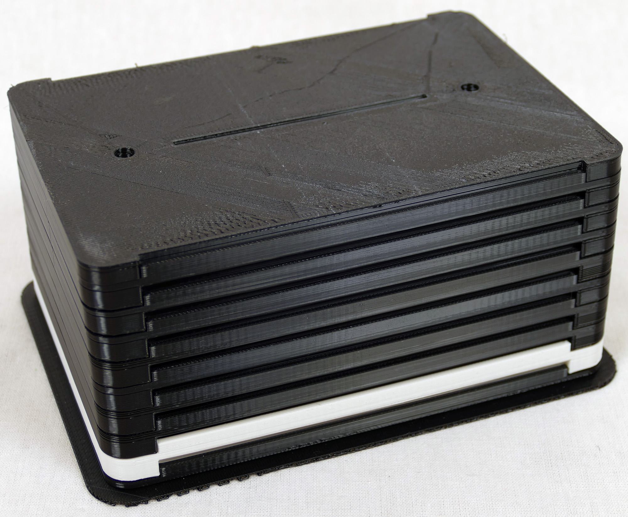

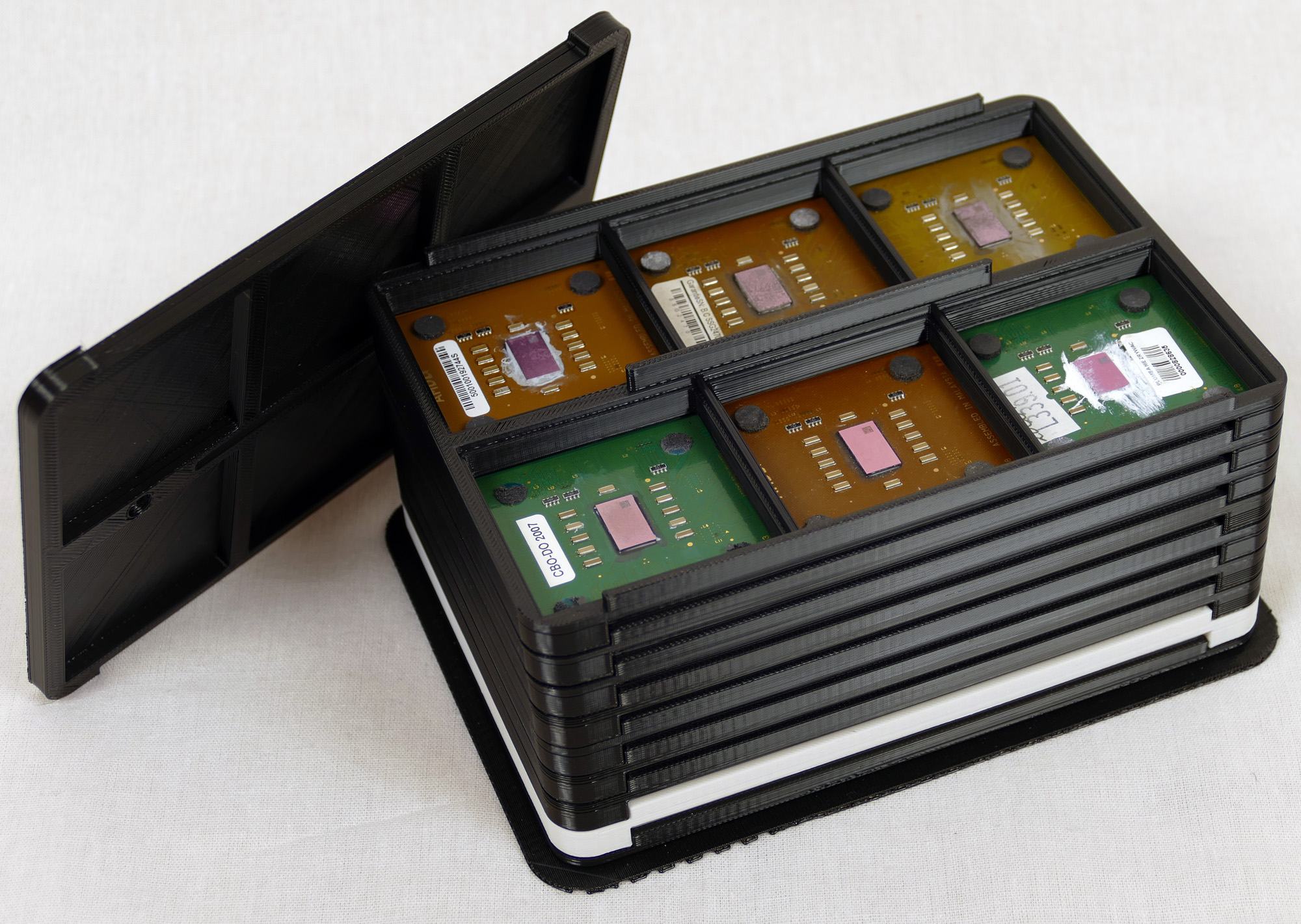

Mit etwas Verspätung habe ich alle Teile meines Sockel-A-Tray-Stapels fertig. Wie versprochen davon ein paar Fotos:
Der Deckel ist nicht besonders sauber geworden. Das sei mir (hoffentlich) verziehen, da ich noch ziemlicher 3D-Druck-Anfänger bin. Noch jede Menge ich lernen muss... :d
Oben sind natürlich die "wichtigen" CPUs...
Zum Großteil habe ich sie schon so verschmiert bekommen. Ich müsste sie trotzdem mal saubermachen... :wall:
Das ist dann der ganze Sockel-A-Bestand:
Hauptsächlich Thunderbirds mit Keramik-Träger. Allein sieben davon sind 1333er mit den allerbesten Steppings, die es dafür gab. Die sieben sind von meinem Bench-Kumpel Hoschi (der is hier auch angemeldet), für den ich sie aufbewahre. Er hat die CPUs mal für eine Retro-Lan gekauft - die LAN hat bisher nie stattgefunden. :fresse:
Zwei Trays sind noch leer, ich will aber noch etwas umräumen. Auf alle Fälle macht sich der Stapel sehr gut im Schrank. Jetzt kann ich sogar etwas drauflegen, ohne Angst zu haben, dass den CPUs was passiert. :love:

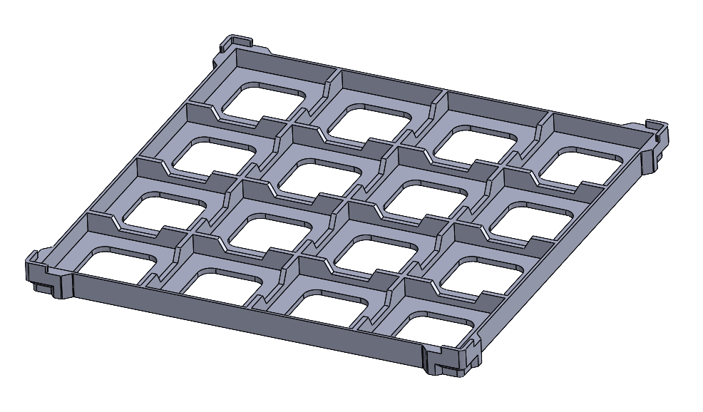

Hast Du ne Vorlage für Intel 115x CPUs und Sockel AMx ?
Ich antworte mal im dafür passenden Thread. Gesamtmaß 180x180mm, gestapelt 10mm pro Tray. Sockel 3/7/A/370 als 3x3 und 754/939/AMx als 4x4.
STL und STEP sind am Ende vom Post angehangen.
v4:
- Sockel 2011 und 1366 hinzugefügt
- Sockel 775, 2011 und 1366 haben kleine Ecken im Tray, damit die Cpus nicht vollflächig aufliegen
v3:
- Sockel 3 hinzugefügt
- Sockel 754 verstärkt, um Durchbiegen des Trays zu vermindern
- 2mm höhere Variante des 462er Trays hinzugefügt, das P3 Tualatin mit Deckel aufnehmen kann (s.370 Variante)
v2:
- komplett neues Design mit 180mm Kantenlänge
- erstes Release
v1:
- nicht releaster Test
Gesamtmaß aller Trays: 180x180mm
gestapelte Höhe: 10mm bzw. 12mm (s.370)
ungestapelte Höhe: 12.8mm bzw 14.8mm (s.370)
Sockel 2011
Raum für Cpus: 54 x 46.5 x 6.8mm
Sockel 1366
Raum für Cpus: 46.5 x 44 x 6.8mm
Sockel 754 / 939 / AMx
Raum für Cpus: 41.2 x 41.2 x 7.8mm
2 Außenwände, 0.4mm Linienbreite, 10% Infill, ~60g
Sockel 7 / 462 (A) / 370:
Raum für Cpus 7 / A: 51.4 x 51.4 x 8.8mm
Raum für Cpus 370: 51.4 x 51.4 x 10.8mm
2 Außenwände, 0.4mm Linienbreite, 10% Infill, ~55g
Sockel 775:
Raum für Cpus: 39.75 x 39.75 x 6.8mm
2 Außenwände, 0.4mm Linienbreite, 10% Infill, ~70g
Sockel 3:
Raum für Cpus: 46 x 46 x 8.5mm

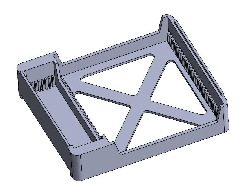

Ja, ich suche später mal in meinem CAD Ordner, müsste ich irgendwo haben... Wenn du nicht genau dieses Tray suchst, dann gibts aber auch schöne auf Thingiverse ;)
EDIT:

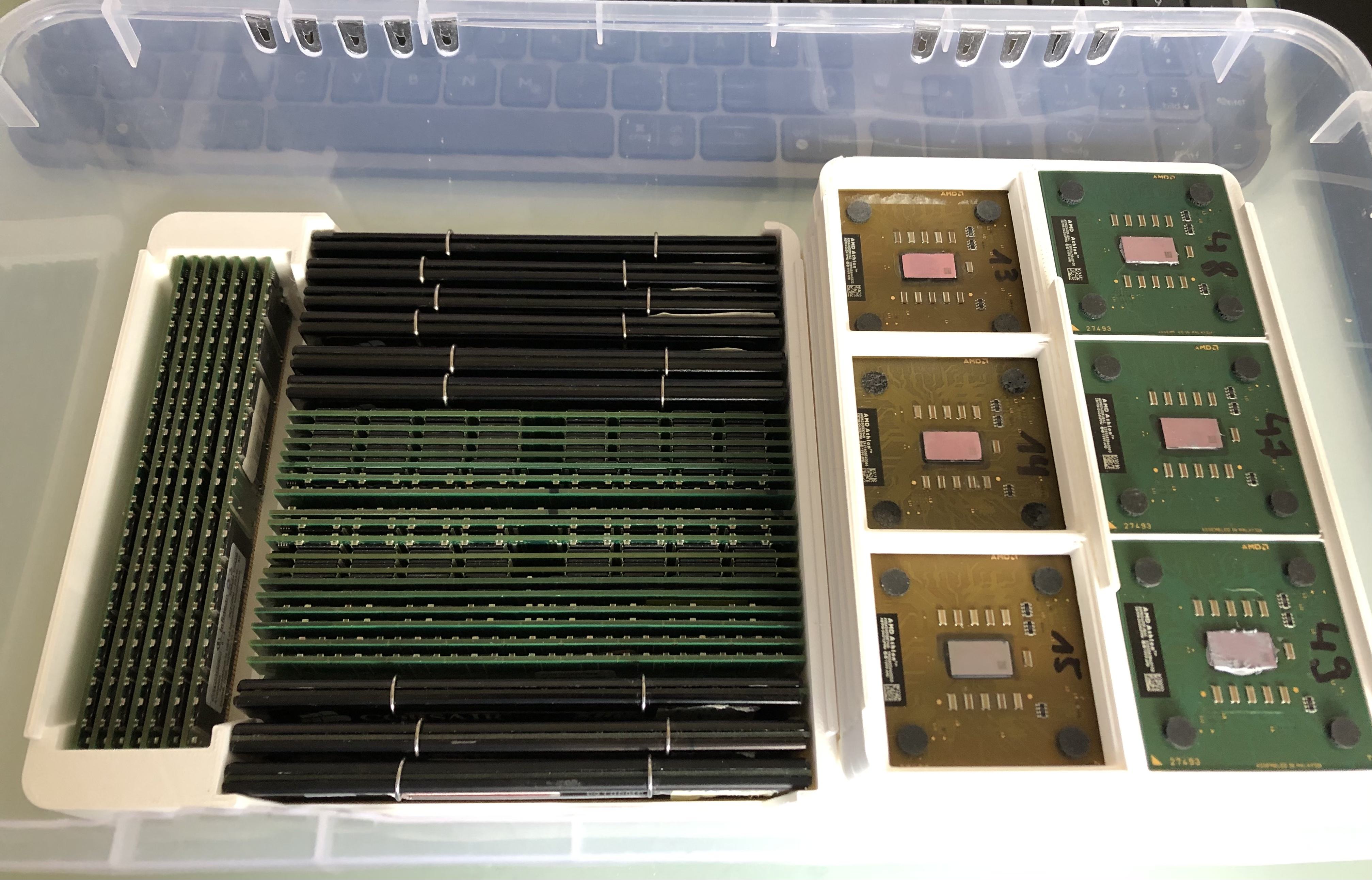

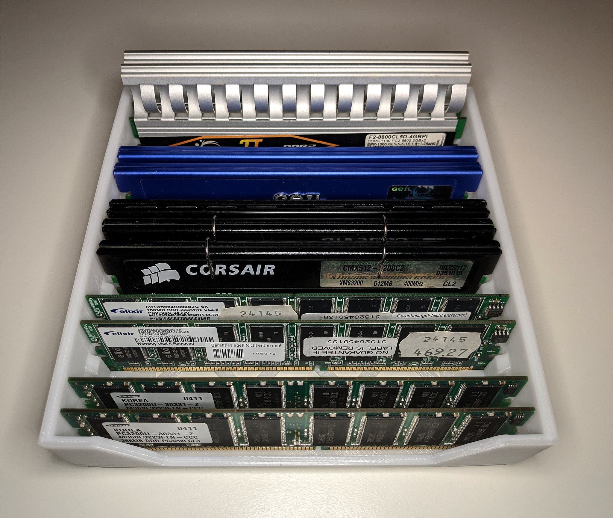

Gefunden. Außenmaß ist 183x160mm, weil es exakt in meine Aufbewahrungskiste passt. Die ungestapelte Höhe sind 41.5mm, die gestapelte Höhe 38mm und die Dimms dürfen maximal 35mm hoch sein.
Alternativen:
  • dimm_tray.zip
Gleich mal etwas Ordnung ins Chaos bringen, Danke für die Links!
Da ich momentan die RAMs und auch die CPUs nach der SchulPC Aktion neu ordne, wäre das super für die Aufbewahrung.
