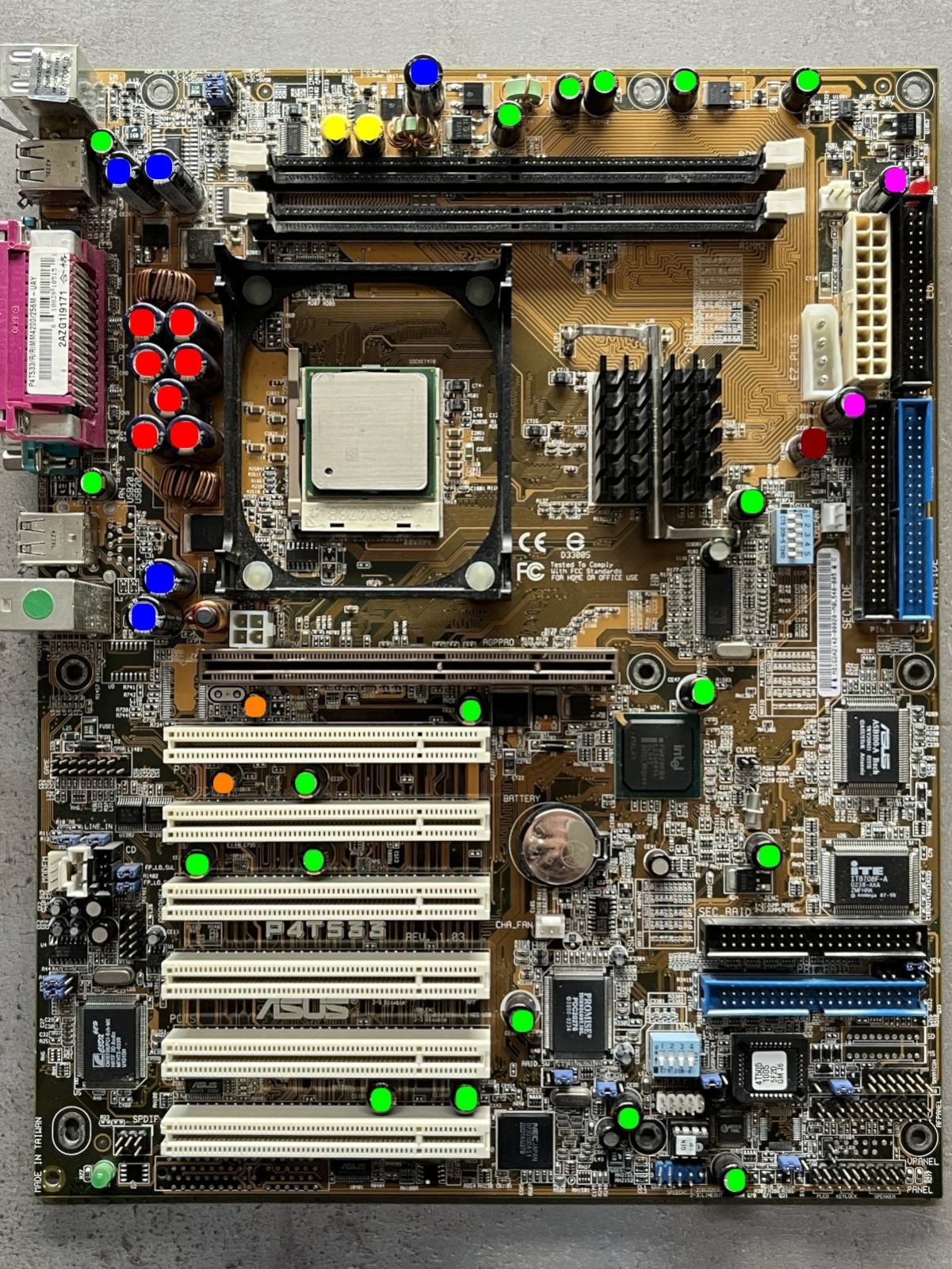

Asus P4T533 Rev. 1.03
AnzahlFarbeHerstellerTypKapazitätSpannungHöheDurchmesserErsatz
7rotRubyconMBZ33006,3V2310Kemet A750
5blauRubyconZL120016V2310Pana FR 1500 alternativ Nichicon UHW
19grün? schwarze Folie, bronze SchriftTMZ10006,3V12,58Pana FR
2gelbFujitsuFPCAP5604V12,58UCC PSC?
2violettNichiconHD15006,3V208Pana FR 1500
2orangeRubyconYXG4706,3V11,56,3Pana FR
1braunTeapoSEK47016V128Knowles CKE
Für die 1200er ZL hatte ich mir als Ersatz mal die 1500er FR notiert, weil du die mal dafür angegeben hattest @WMDK - wäre das hier auch möglich? Weil die habe ich noch liegen hier. Sonst würde ich UHW nehmen?
Bei den beiden 470er bin ich nicht 101%ig sicher, gern einmal drüberschauen.

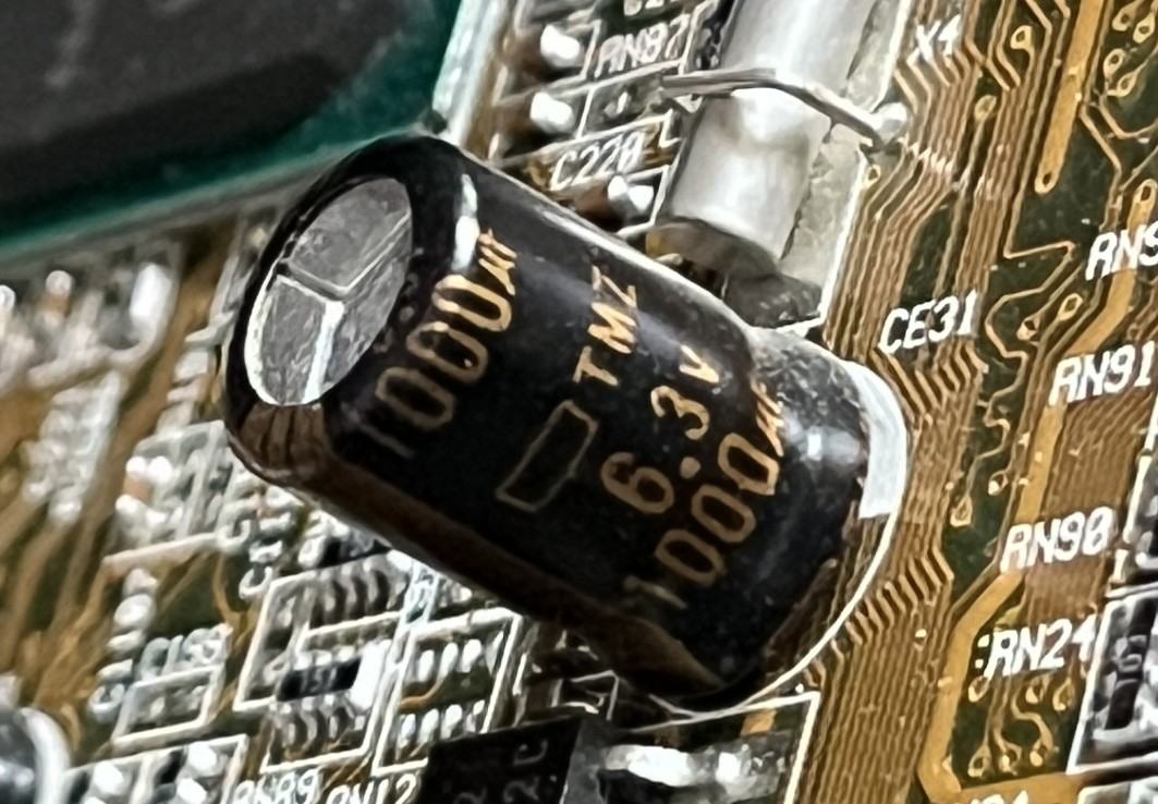

Die 1000er bekomme ich nicht identifiziert - es steht nut TMZ drauf, ich kann keinen Hersteller sehen und finde kein Datenblatt was Sinn ergibt (TMZ gab es wohl mehrmals?!). Es sind schwarze Caps mit bronzener Schrift.
Danke im Voraus :)
Edit: Das ist son TMZ:
Notruf @WMDK
Es kam wie es kommen musste. Natürlich hab ich wieder was verbaselt und mir fehlen (vermutlich?) Optionen :rolleyes2:
Ich hatte in der Liste korrekt notiert, dass die beiden 1500/6,3 Nichicon HD Durchmesser 8 sind, habe mich dann aber durch das Datenblatt unterbewusst verwirren lassen und die Pana FR 16V mit Durchmesser 10 ins Spiel gebracht. Jetzt sitze ich grad an dem Board und kann es nicht fassen :fresse:
Welche Werte haben die (vermutlich Asus-spezifischen Spezialanfertigungen) 1500/6,3 HD mit 8x20? Ich hätte noch Pana FR 1500/6,3 mit 8mm und Kemet A750 mit 1500/6,3 in 8mm da. Vermutlich sind die Pana zu schlecht und die Kemet zu straff?
Hoppla :eek: Da trage ich dann Mitschuld. Hab nur Nichi HD und Pana FR gelesen und -> ja passt. Den Durchmesser habe ich tatsächlich nicht nochmal kontrolliert :( Sloppy... Tut mir echt leid.
Die haben ESR31 bei 1500mA Ripple.
Die 6,3er Pana FR in 8mm sind also das perfekte Match:
..deswegen bin ich auch davon ausgegangen, dass du die meintest, weil die passen wie Faust aufs Auge.
Am Ende also Glück gehabt, du hast die bestmögliche Ersetzung (zufällig) schon da. :d

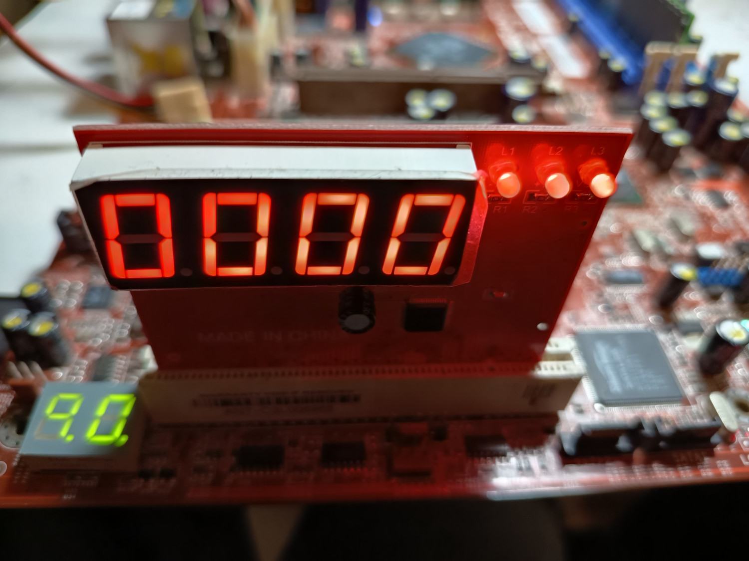

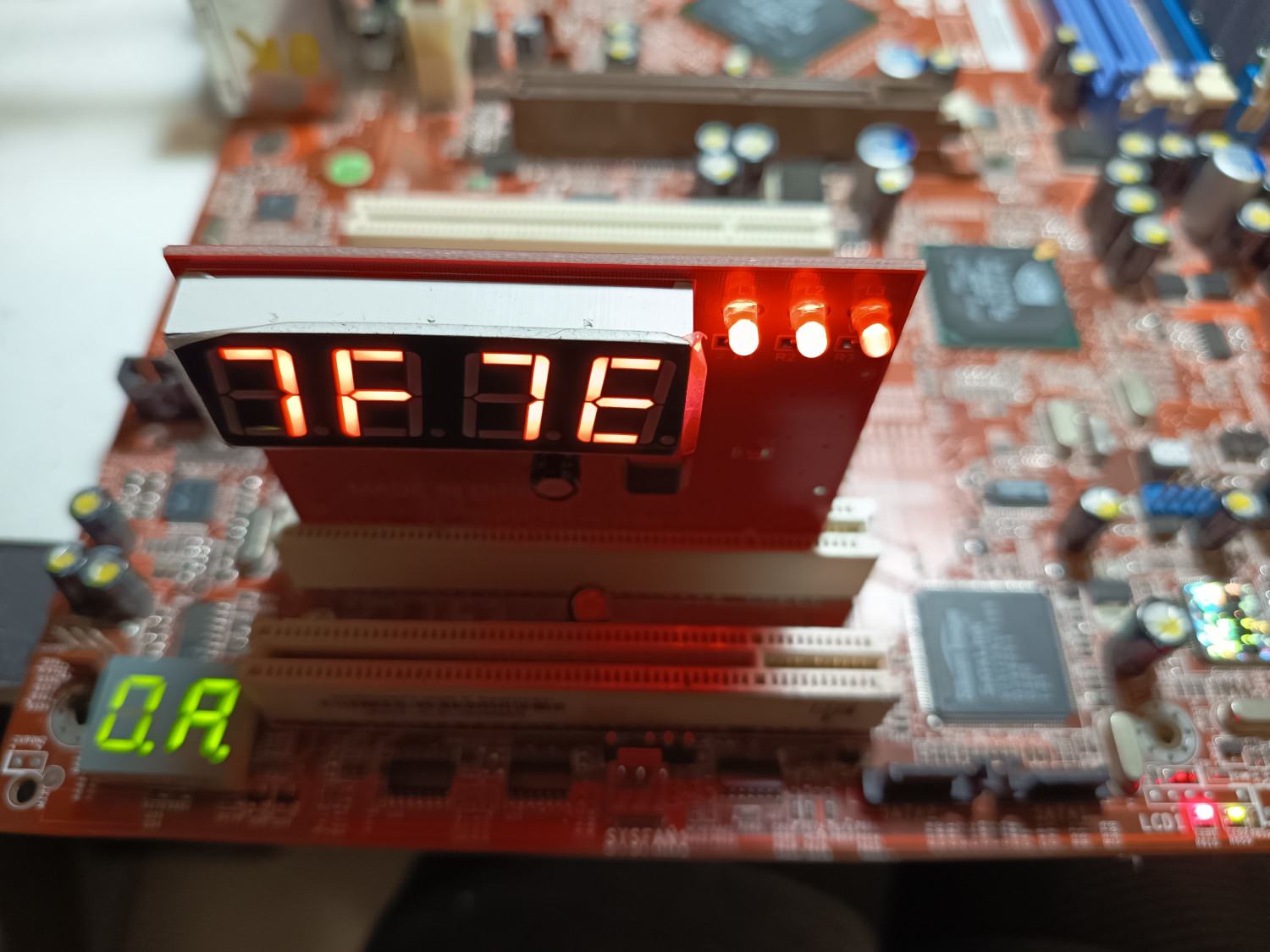

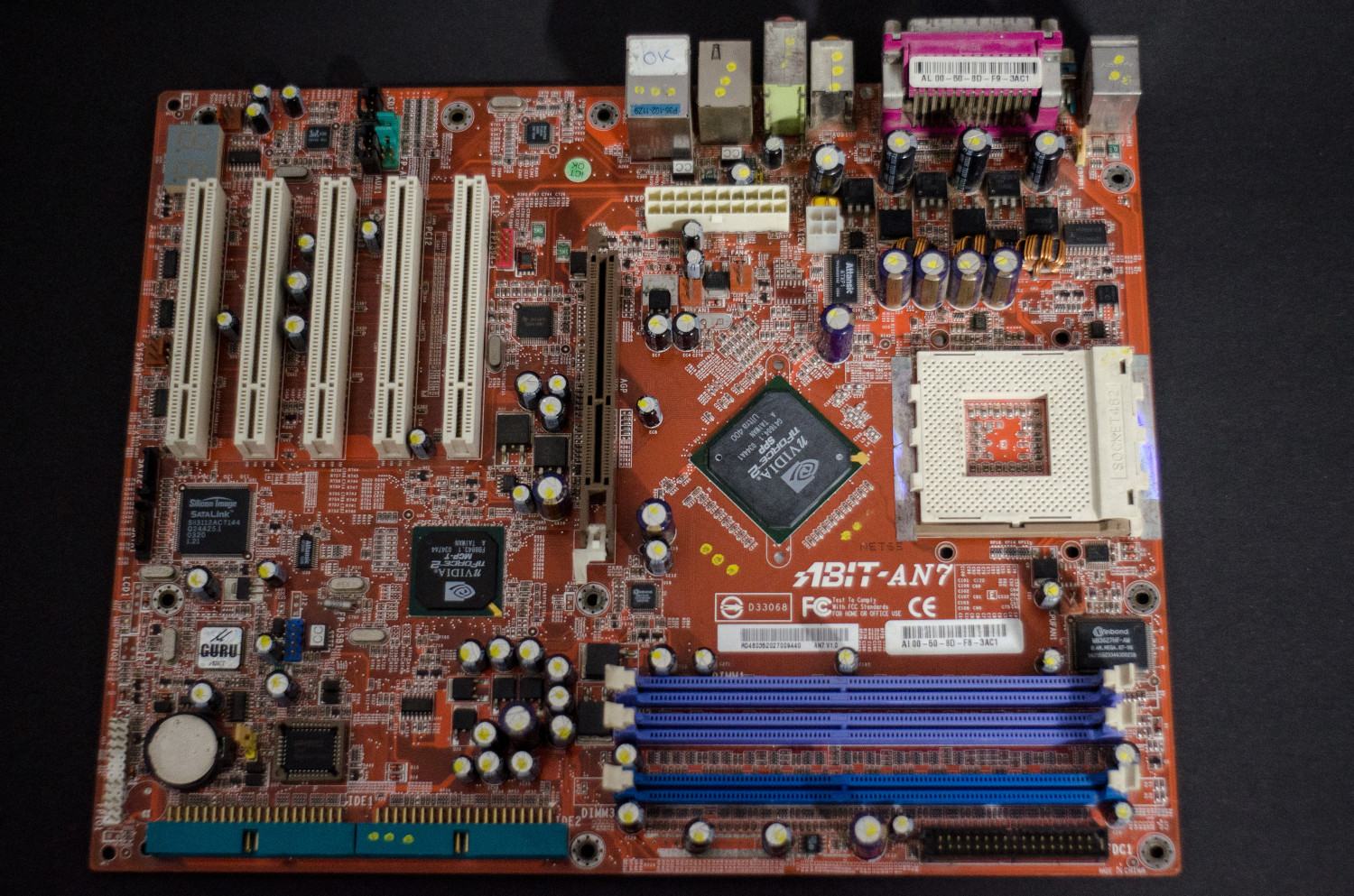

Ich habe hier einen Auftrag mit mehren boards, die ich mir ansehen soll. Ich möchte soweit es geht, das hier auch zeigen.
Board #1 Abit AN7
Ausgangslage: Board optisch in gutem Zustand. Ich konnte auf den ersten Blick nichts wichtiges erkennen. [ja, Foto ist schlecht]

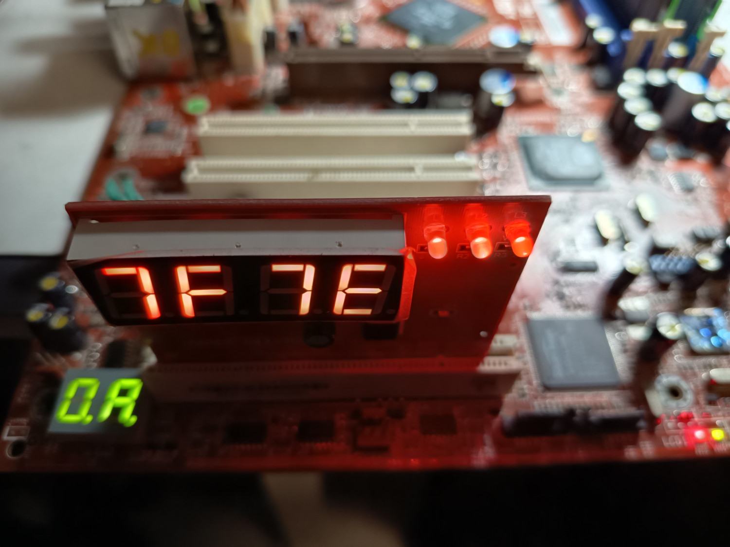

Kurzer Testaufbau ergibt genau das:
Nämlich nichts.
Also habe ich dann die wichtigen Elkos getausch. Das board hat hauptsächlich Rubycon MBZ Elkos verbaut. Alle Positionen bis auf Vcore getauscht und getestet. Immer noch Postcode 00.
Danach einen Elko bei Vcore getauscht und wieder getestet. Immer noch Postcode 00. Dann habe ich mir das board nochmal genauer angesehen und meinen Fehler gefunden. 🙈 :wall:
Clear CMOS Jumper saß falsch herum. Richtig gesetzt und getestet:
:banana::banana::banana: Es lebt! Nice! Postcode 7F müsste die BIOS Fehlermeldung auf CMOS fehler sein wenn es keine Einstellungen lesen kann.

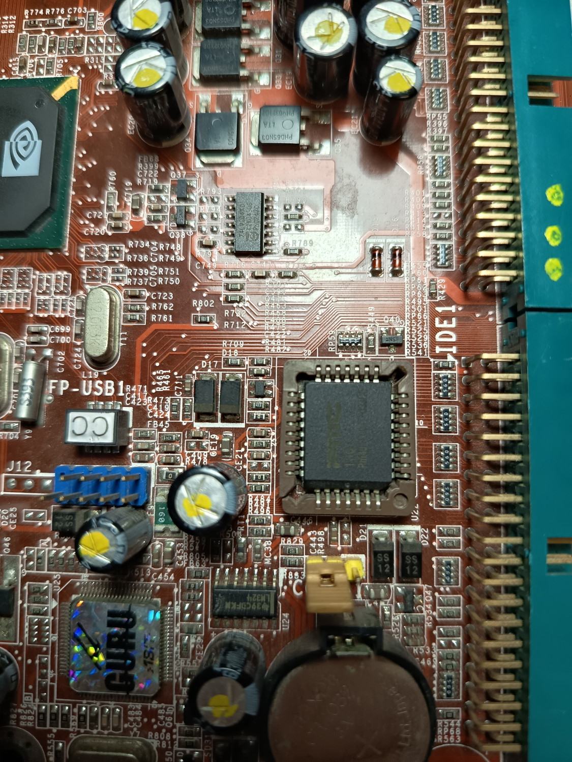

Danach die fehlenden Elkos getauscht und mir die nächste Baustelle angesehen. BIOS Sockel ist gebrochen. Der muss runter.
Gesagt, getan:
Neuer Sockel rein:
Postet es noch? Ja!!!
Testaufbau und Memtest. Ein Kerko am RAM Sockel mustte noch gerichtet werden. Dann war das board auch fertig.:d
Im Nachhinein weniger dramatisch als ich dachte. Ich bin froh, dass das funktioniert hat. Nun muss ich noch das BIOS anpassen und Tests in Windows fahren. Bin gespannt, wie gut das board taktet. :d

Diese AN7-Einheit hat das letzte Mal 2009 funktioniert. Sie ließ damals nur noch sporadisch, bis sie schließlich gar nicht mehr anlief, bis du sie wieder zum Leben erweckt hast 🤞 😍

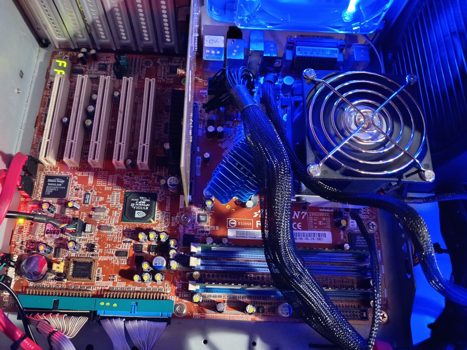

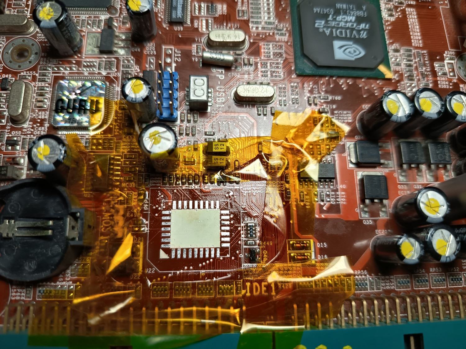

Kann das sein, dass du da unterschiedliche CPUs verwendet hast?
Jedenfalls hat sich das board nach dem letzten Test sich tot gestelt. Ich habe lange an den FID/VID Schaltungswegen gemessen (alle OK) und getestet, bis ich herausgefunden habe, dass es an der Wahl der CPU lag. Das Board wollte mit keiner CPU starten, die eine kleine VID hat. Zum Beispiel eine XP-M 2600+ in der DTR Variante geht, die reine mobile Variante aber nicht! Warum weiß ich nicht. Ob das an dem Guru Chip gelegen hat? Wenn ich die niedrige Spannung vorher manuell einstelle, startet das board auch mit dem mobilen XP-M. Es scheint jetzt zumindest zu funktionieren. Damit ist das board für mich abgeschlossen. :d
0
Mess mal die Widerstandsnetzwerke der VID Pins durch. Nicht das da ein Widerstand in einem Array gestorben ist und deshalb die VID nicht mehr korrekt ausgelesen wird.
Habe ich schon. Beim ATXP1 Chip sowohl den Eingang wie auch den Ausgang zum MosFET driver. Die Widerstände passen perfekt. Entweder war da ein Pin am Sockel dreckig, oder der Guru Chip hat einfach den Start verweigert. Ich vermute letzteres. Ich habe dann die Guru Software mal installiert und da die Monitoring Werte geändert. Ich bin mir nicht sicher, ob das auch an den Guru Chip geht, jedenfalls ist das Problem erst mal erledigt. Das board startet wieder mit einer low voltage XP-M CPU. Ich habe sicherheitshalber mit modbin eine manuelle Spannung als clear CMOS standardwert gesetzt. Damit sollte das gut fahren.
Die niedrige VID wurde auch erkannt.
Was ich mit der Aktion auch festgestellt habe, der Guru Chip macht vor dem Start eine Diagnose und die wird im postcode auf dem board auch angezeigt. Nach der Diagnose starten die normalen Postcodes (auf einer PCI Postcode Karte).

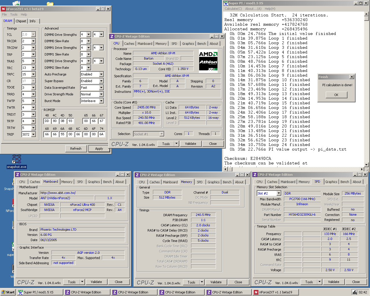

@WinstonChurchill wieviel Spannung braucht dieser Chip für 12x225?
Und ist das komplett stabil oder hast du nur SPi 8M getestet?
Dieser Screenshot stammt aus dem Jahr 2004. Damals hatte ich mehr als x6 XP-M 2500/2600+ IQYHA 😔

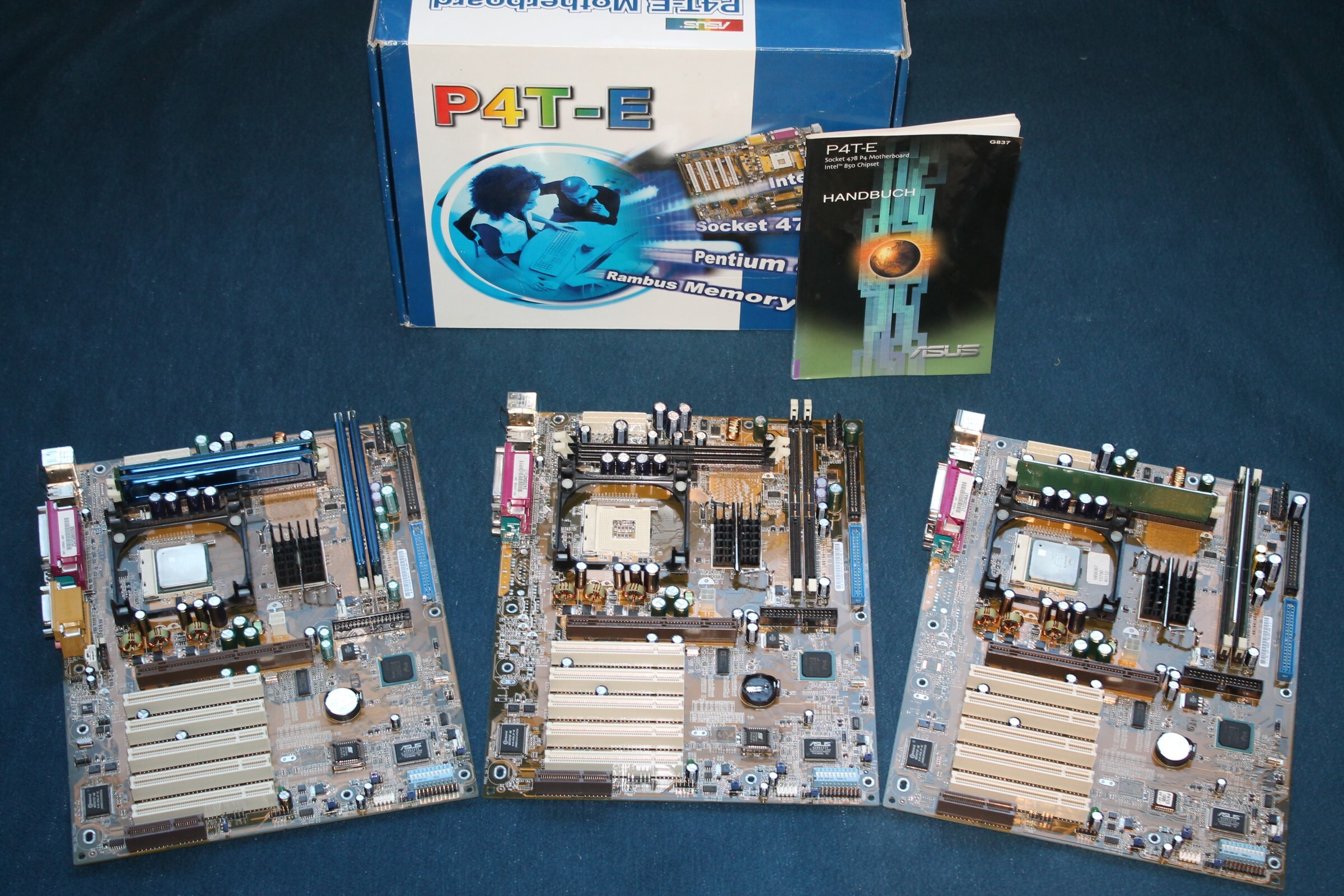

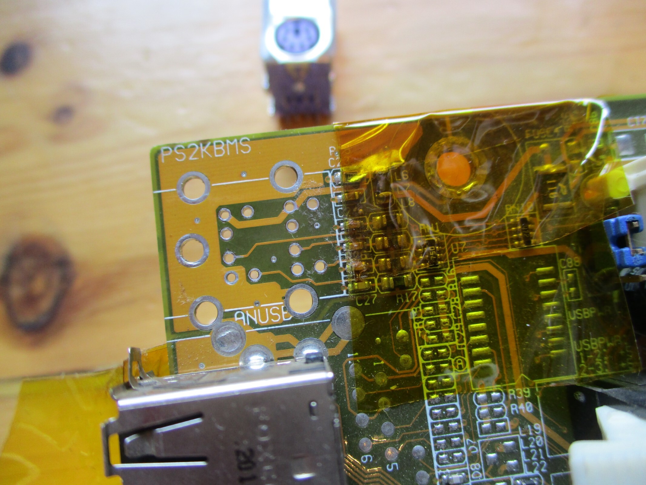

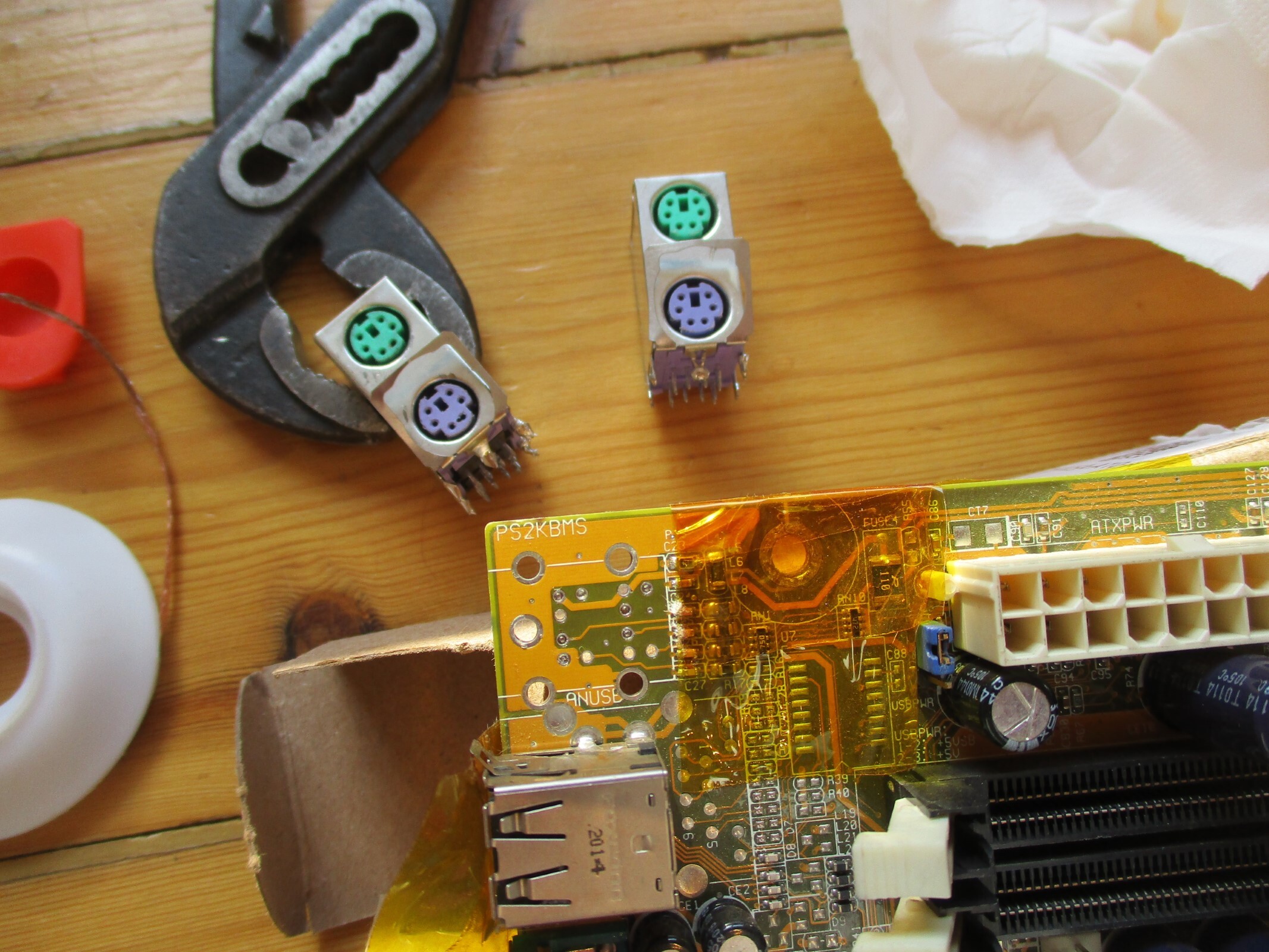

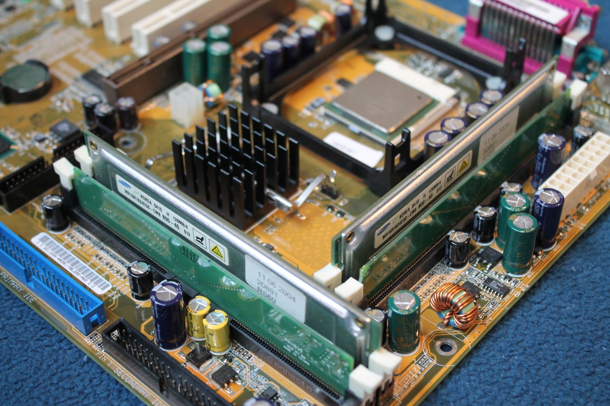

Ich hab hier was, was mich schon seit Stunden, Tage ..und Monat quält :)
Asus P4T-E
..Jetz hab ich 3x davon.
1x voll funktionsfähig, wo @bschicht86 mal was machen musste
1x defekt/tot seit nem Monat hier
1x heute reingekommen - lebt wieder - so halbwegs.
Zu dem "halbwegs" :
- Board braucht Bios-Batterie zum angehen /erledigt
- 1x Ram defekt /erledigt&getauscht - wobei sehr wählerisch das Board bei Rams - gegenüber meinem anderen
- 1x Tastaturport defekt /getauscht
Freu mich, geputzt, geflashed - Board läuft an -> Memtest -> alles super -> selbst ausgeschaltet. Mehr Ram draufstecken wollen.
-> Geht nicht ; Hex 00 - alles mögliche probiert/geguckt
Chips gedrückt/gebogen, Kondensatoren gewackelt, Wandler gedrückt, Ports gerüttelt - das übliche halt - bis ich dann CPU wechsel....
Wechsel ich die CPU von 1,7 auf 1,8A - geht es an und läuft.
Mach ich Rechner aus - mit dem 1,8er drinne und will es wieder einschalten - geht es nicht.
Wechsel ich zurück auf die 1,7 - geht es an und läuft.
Mach ich Rechner aus - mit dem 1,7er drinne und will es wieder einschalten - geht es nicht
-> zurück auf den 1,8A.... usuw wiederhol-schleife
"Was ist das??" - hab ich so noch nicht erlebt.
"edit : jetz bekomm ich fehler natürlich nichtnreproduziert . jetzt gehts noch ?""

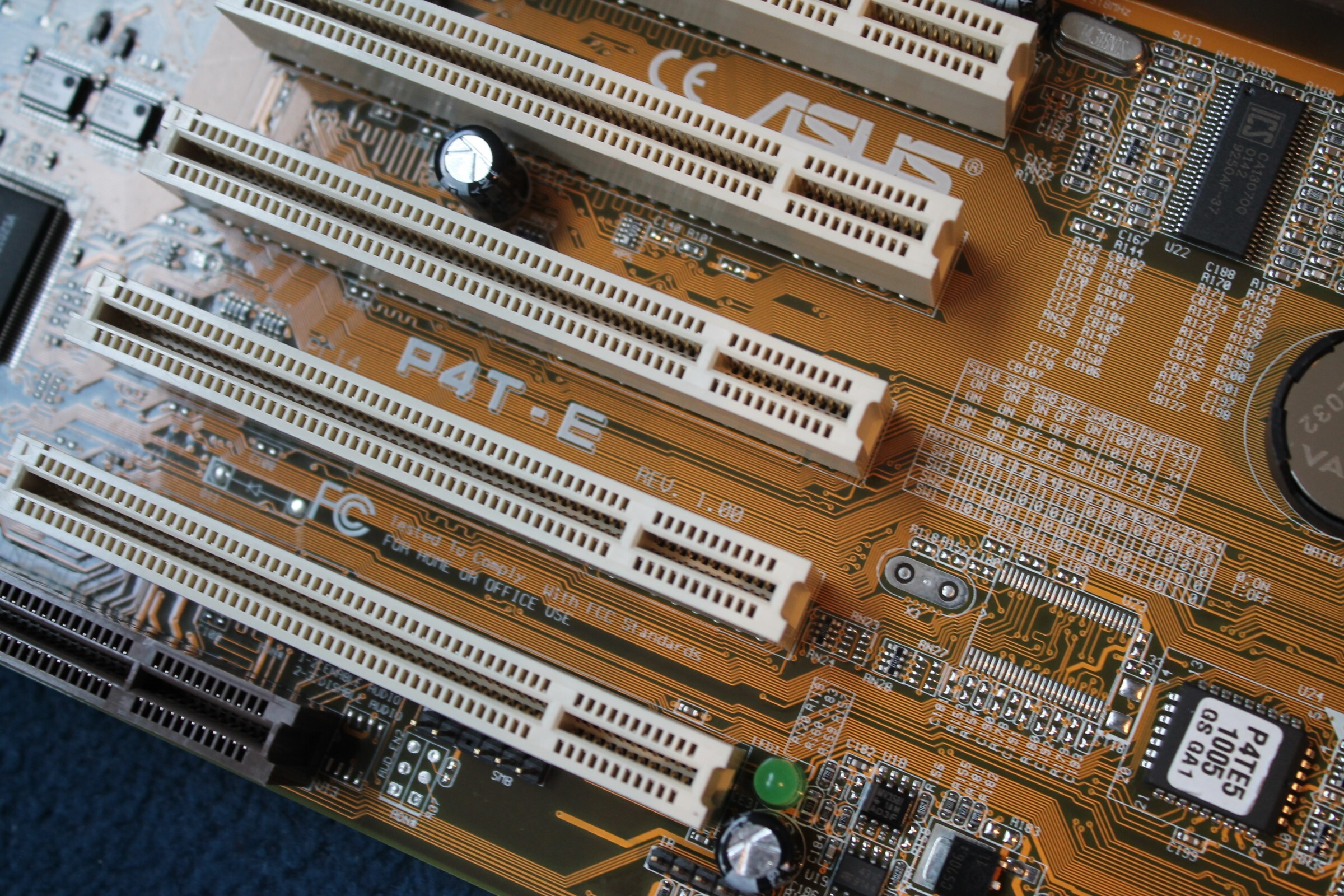

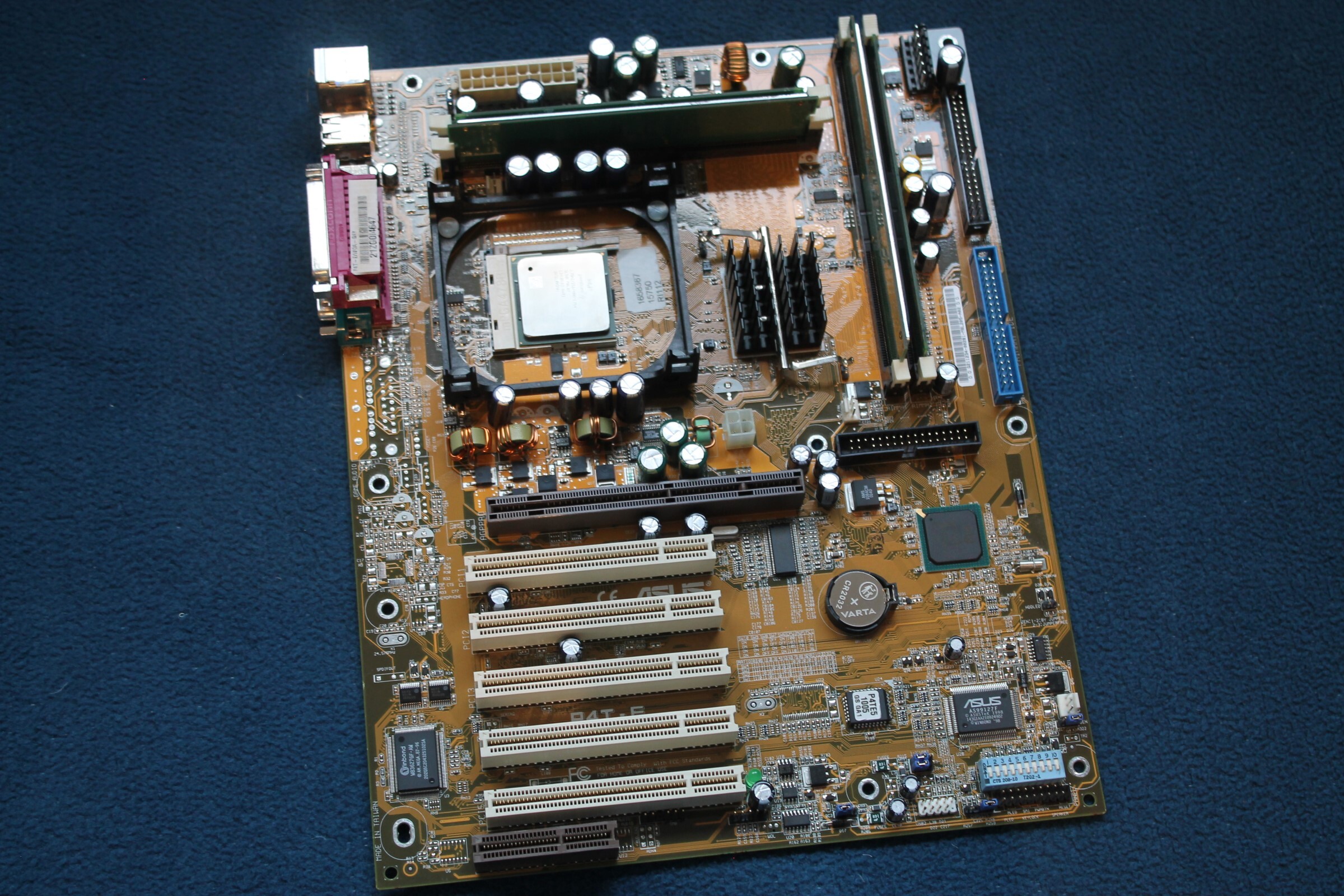

Zu dem defekten/totem ;
"Keine Ahnung"
2x Sätze Kondensatoren durchgetauscht // Wandler geprüft 12V/5V/3,3V - hab ja das andere P4T-E zum gegenmessen = alles identisch
Bios Chip war durch - gesockelt - der jetzige läuft auch im anderen P4T-E
Gut bei dem Jetzt evt auch kein verlust - Evt ist auch CHipsatz durch - hat bei einigen Wandlern schon gute Hitzespuren auf der Rückseite - weiß man nie was Board so erleiden durfte.
der 1,8A und der 1,7 haben doch andere Volt, oder?
Evtl doch die Elkos knapp an der Altersgrenze und die CPUs und IMC am Limit. lustiges Verhalten würde ich als Erstes bei so einem Board auf Alterserscheinungen der Elkos schließen.
Gut getestete Gebrauchte drauf, komplett testen, wenn es die Elkos sind, dann lohnt auch der Recap.
PS: Respekt, du lötest schon PS2 Ports aus, Hammer! gute Leistung.
Joa -hm
1,8A und 1,7 haben unterschiedlich Volt - aber soll ja beide können.
Gut Elkos - hab ja vom anderen Board n schönen guten Satz liegen :)
-> Gesagt getan - keine Änderung. Alten Satz durchgemessen - an sich sogar noch alle ganz O.k.
Wär schon logische Theorie gewesen - Anlaufstrom / Änderungsstrom / Lastverhalten.
Bleibt bei der komischen Macke..
Lag jetzt auch 2 Tage so unangetastet herum - den einen Tag gings wieder nur mit Hex 00 an - Zweiter Tag gings an, als wär nix.
Jetzt auch aktuell ein 2,0A drinne - reichte auch aus, den selbst ein/ausbauen und dann gehts wieder.
Blöden P4T-E :) - scheinen wohl irgendwas zu haben
Das mit der Bios-batterie kennt man ja von einigen Boards - zwar nicht viele, aber war wohl mal son Trend^^
Intel Or840 ist ja auch so eins.

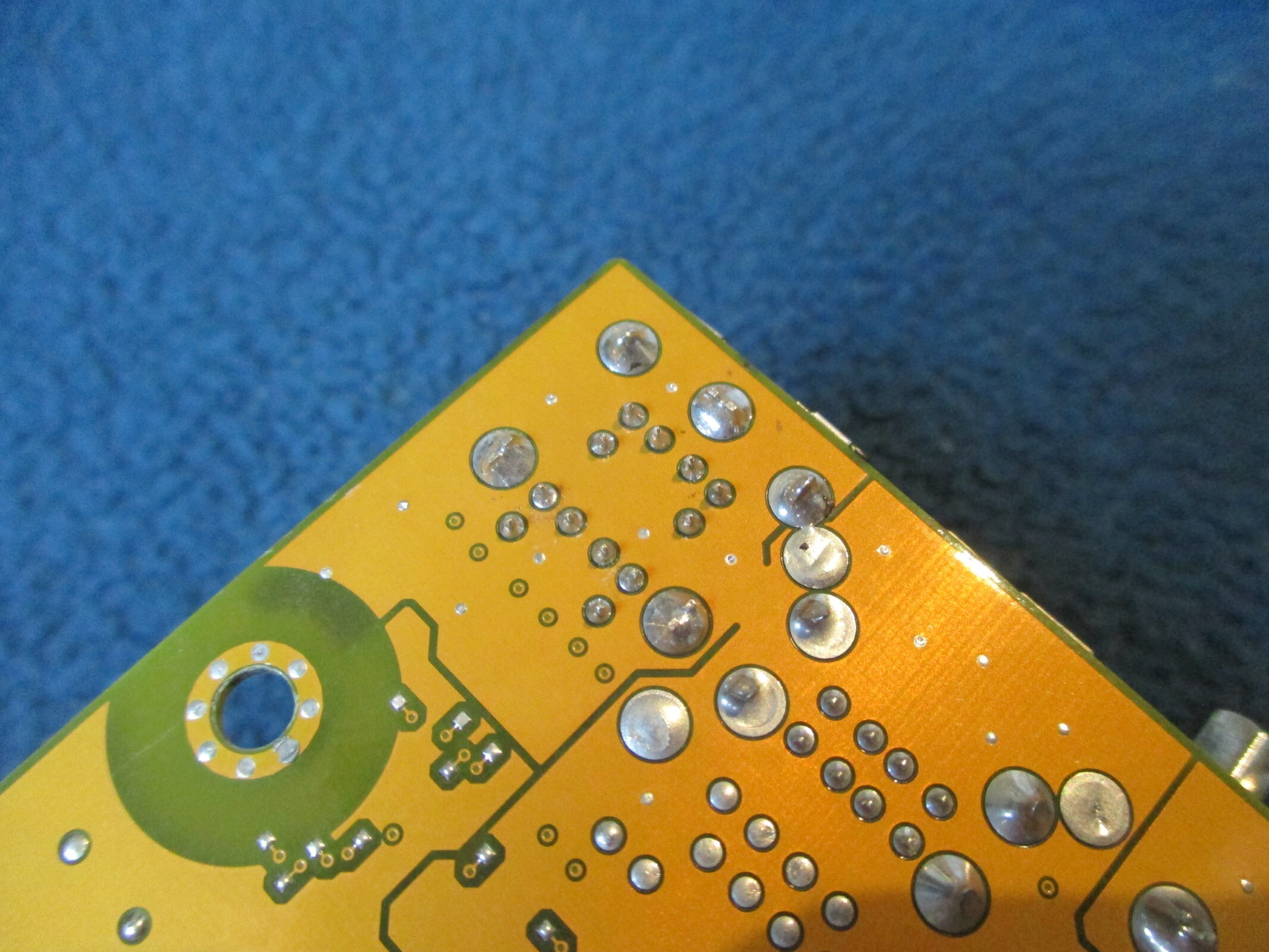

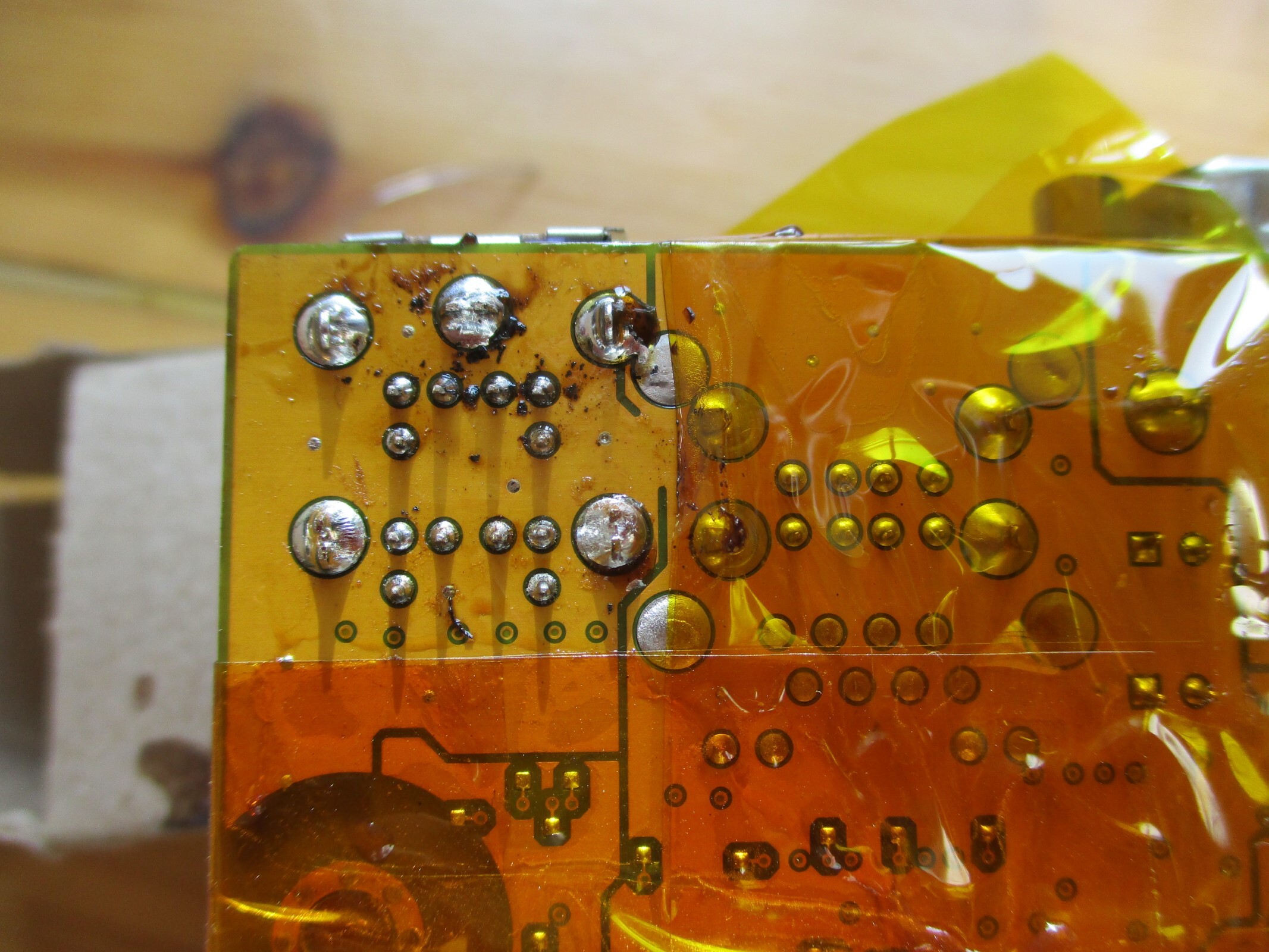

DankeDanke ^^
Ist ja nicht erste mal und nicht seit gestern - aber anscheinend mit dem Ein/Ausbau hab ich wohl endlich Industrie-Standard erreicht
Der ist sogut geworden - das sieht aus wie orig, als wär da nie was anderes gewesen - deswegen war ich so stolz und musste den mal zeigen :)
Aber ja hm m :( - wohl "sinnlos" gewesen - gut nicht ganz - Training und brauch ja Tastatur zum testen :)
