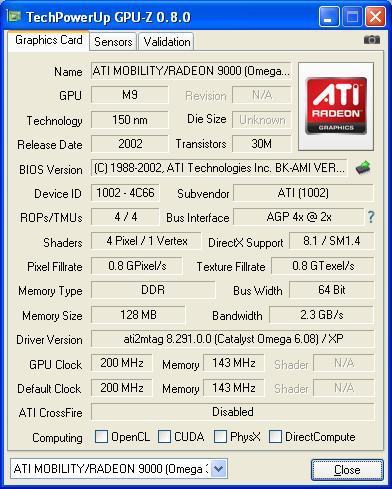

Hier ist meine mobility 9000. Kam mal von Stunned Guy im Verschenker zu mir.
Etwas außergwöhnlich und braucht auch nen speziellen Treiber
M9, Mobility Radeon 9000, ! Kühler vermutlich mal getauscht !

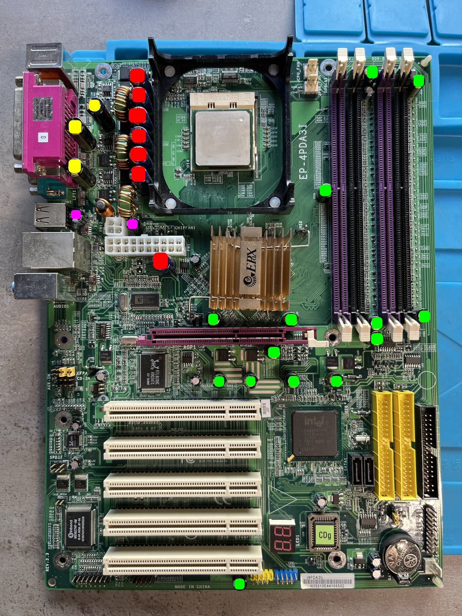

Ich hätte hier einmal ein EPoX zur Ersatzbestimmung:
EPoX EP-4PDA3I Rev. 3.3
FARBEAnzahlTypKapazitätSpannungDurchmesserHöheErsatz
ROT7OST RLX33006,31024Kemet A750
GELB3Panasonic FJ1800161024Kemet A750
GRÜN14Panasonic FJ10006,3811,5Kemet A750
PINK2G-LUXON SM47016811,5Kemet ESE
Kann man für dei 1800er Pana FJ auch die A750 setzen? Oder ist an der Stelle die Kapazität wichtig?
Für die 1000er FJ müssen wohl Polys her? Da bin ich etwas überfragt.. Und bei den SM sind 120Hz Angaben im Datenblatt, da bin ich wieder überfragt :d
Ich hätte EEU-FR1E471Y, EEU-FR1C471 und 16ZLJ470M8X11.5 da - passt da was von?
Schau bitte mal drüber @WMDK - danke vorab!
Da kannst du problemlos A750 setzen. ESR 12 im Original, da geht eh nichts außer Polys.
Gleiches hier. A750 als 1000er und Go.
passt da was von?
Nicht so richtig. Die SM sind echt lahme GP Caps. Da kommt sowas hin:
oder sowas:
Vielen Dank! Bei den 1800ern hab ich mich nicht präzise genug ausgedrückt - kann ich da auch die 2200er verwenden, oder müssen es 1800er Caps sein? Die A750 sind auch aktuell nicht lieferbar, von den 2200er hingegen hab ich n bisl was am Lager :fresse:

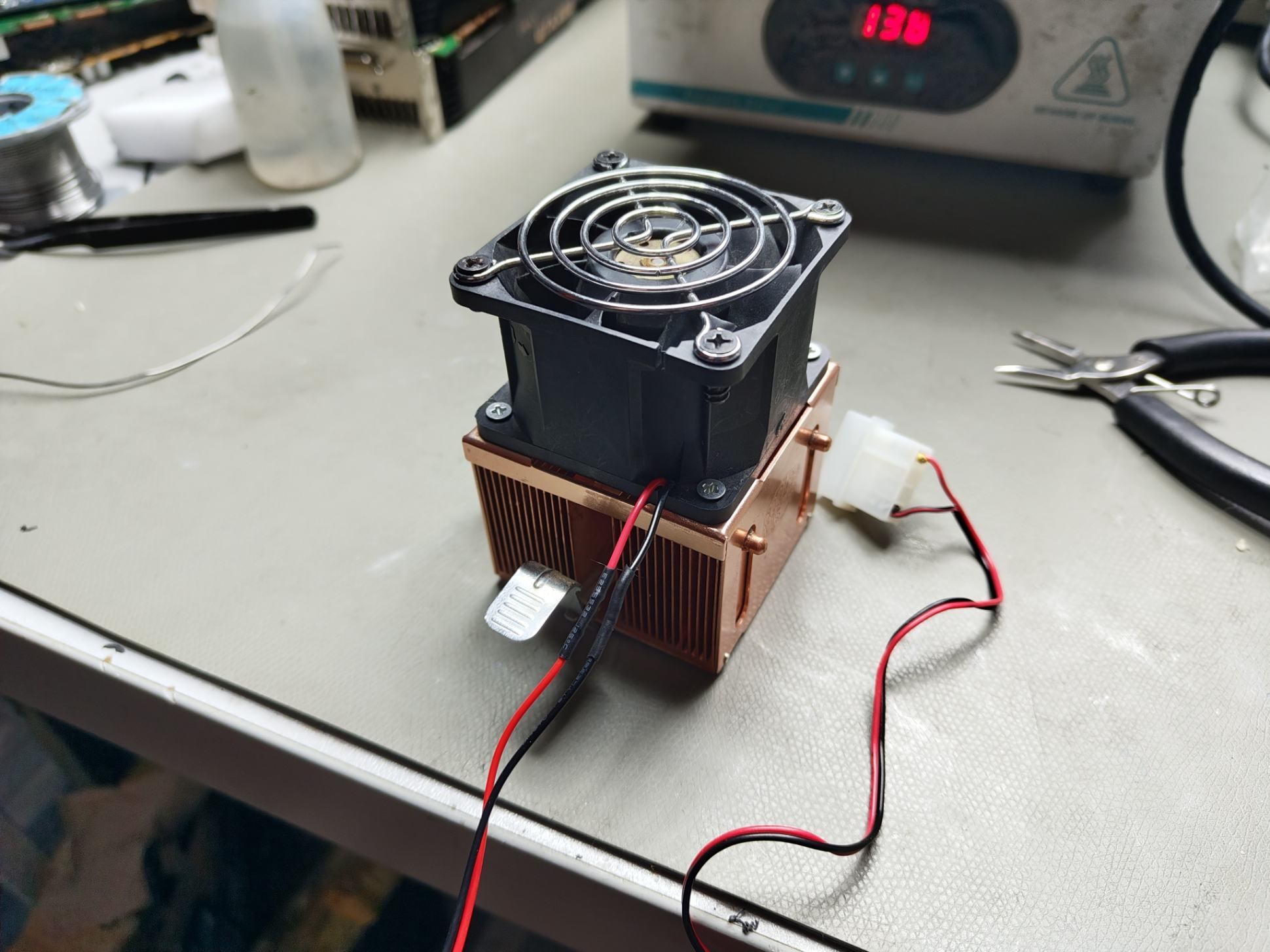

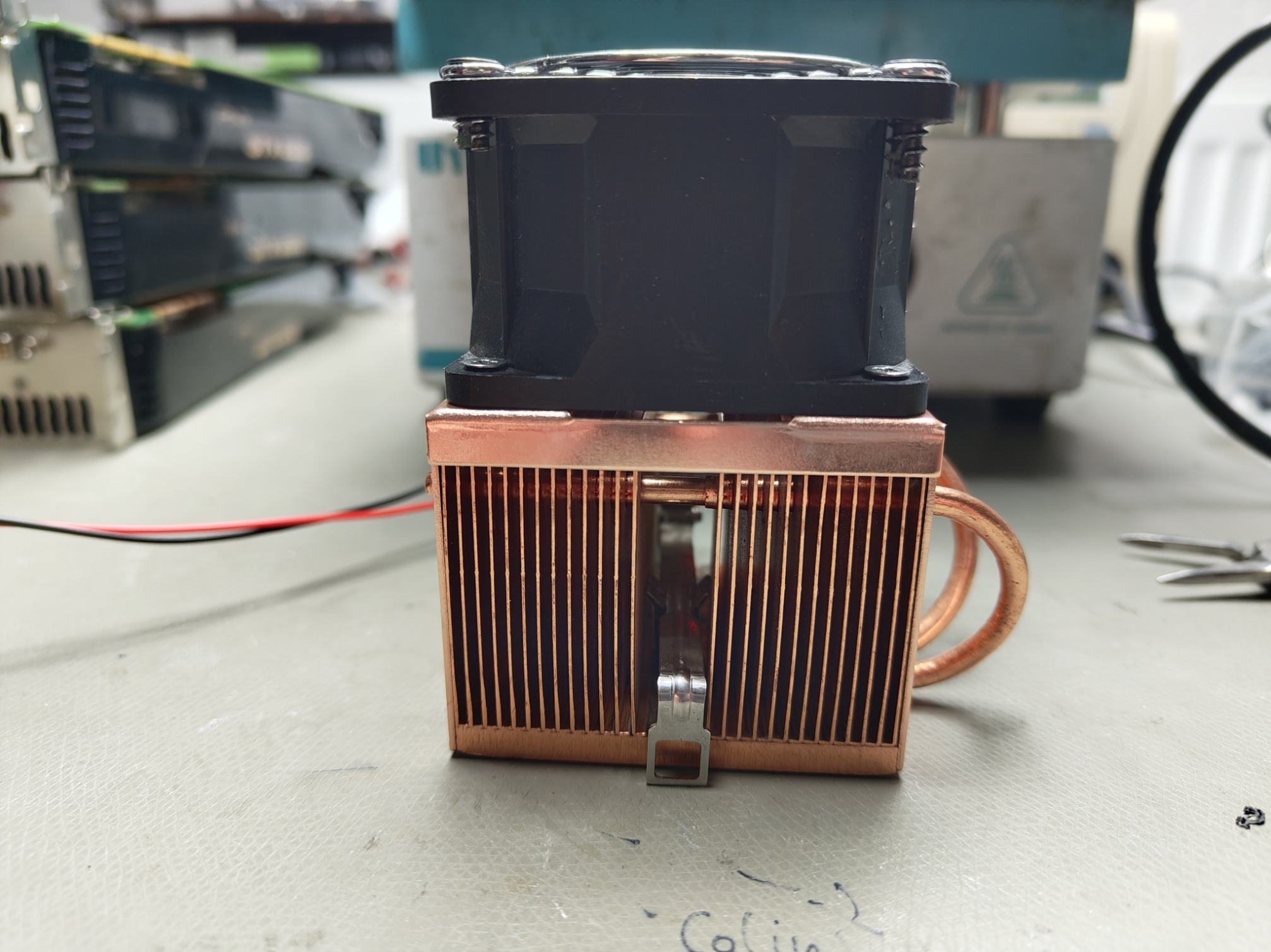

Ich hab jetzt den 60er Delta-Lüfter auf meinen Coolermaster HHC001 gebastelt. Mit 7V Mod auf Molex-Anschluss. Wenn mir das zu laut wird, kann ich auch 5V draus machen, aber so ne Konstruktion hat man ja nicht, damit sie besonders leise ist. :fresse:

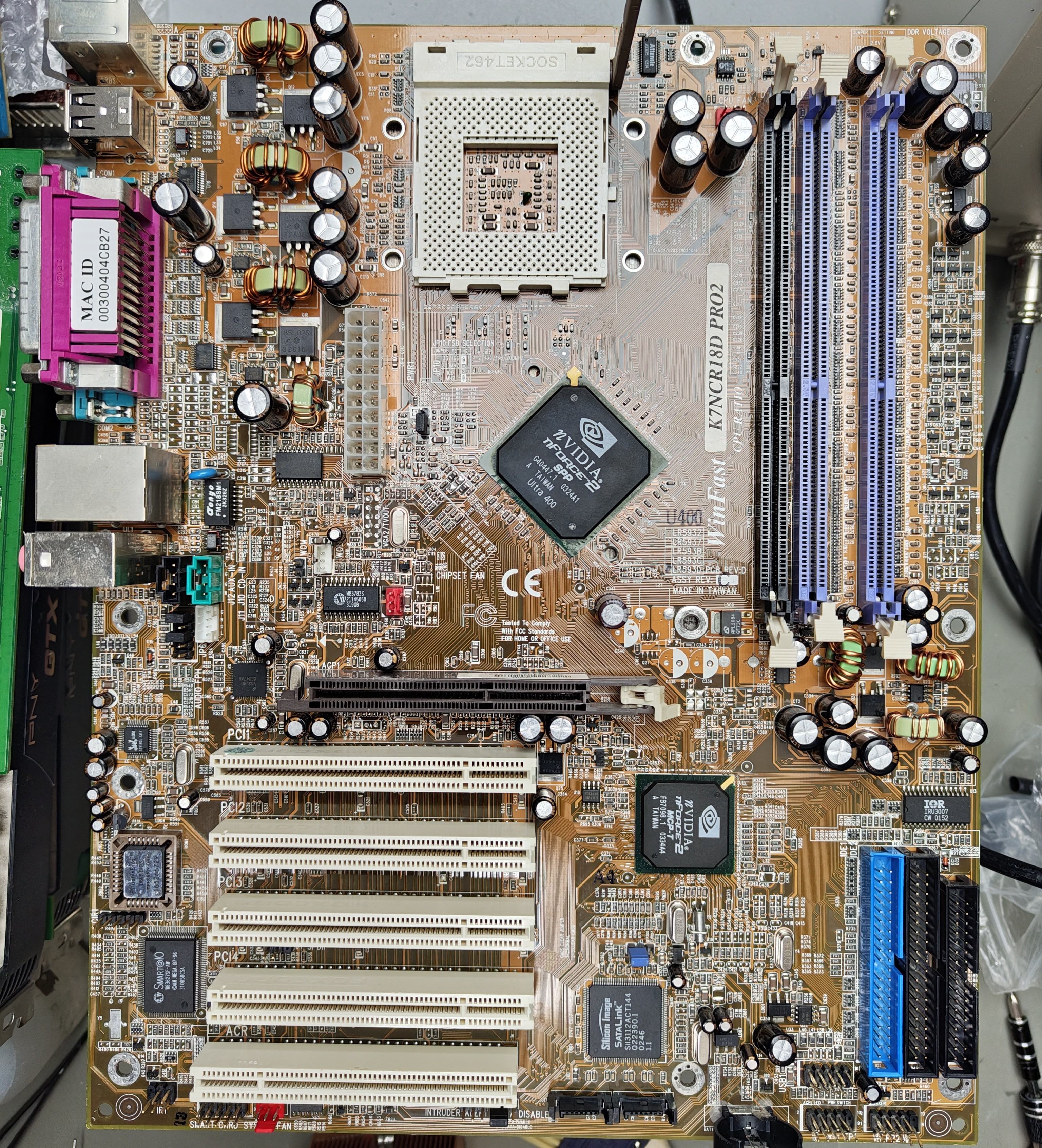

Auf das Leadtek K7NCR18D-Pro2, was ich gerade neu habe, passt der Kühler leider nicht drauf. Die drei Elkos, die rechts vom Sockel stehen, kollidieren mit den Heatpipes.
Mir ist aufgefallen, dass das Board 16V Elkos auf der Primärseite stehen hat. Haben die den VRM aus 12V gespeist, ohne eine 4 Pin Buchse zu verbauen? :hmm: Muss ich durchmessen. Das Board trocknet gerade noch.
Sind die CPU sekundär? Wenn dir die Originalität nicht so wichtig ist, kannst du ja einen davon auf den freien Platz der linken Seite versetzen. Und wenn dann noch weitere stören und du auf Polys gehst, könntest du ja den Gesamt-ESR und Ripplestrom so zerrechnen, dass dann diese kollidierenden Plätze einfach leer bleiben. :haha:
stehende BIOS Batterie - auch wild. Schön das es überlebt hat :) und jetzt wieder super im Schuss ist.
Tatsächlich ist das ein 12V VRM mit 20 Pin ATX Stecker und ohne 4 Pin Buchse. Wild. Ich gucke mal wie ich da am besten einen 4 Pin draufbekomme.
Läßt sich das nicht am besten mit einer 20pin ATX Verlängerung und dortiger Einspeisung realisieren?
ich denke dir geht es nur darum, dass ausreichend Ampere am 12V anliegen. Kann man die nicht direkt am 20pin zusätzlich einspeisen?
Das Problem wird wohl sein, dass am 20pin nur ein Pin für 12V zuständig ist. Wenn der nicht gut kontaktiert, dann kann man sich ausmalen, was dann draus wird. Bei 5V ist die Last wenigstens auf 4 Pins verteilt.

Ja genau. Problem würde ich es nicht nennen, es läuft ja so, aber der zusätzliche 4 Pin wäre ein einfaches Upgrade für eine potenziell bedenkliche Lösung ab Werk.
Tatsächlich ist das ein 12V VRM mit 20 Pin ATX Stecker und ohne 4 Pin Buchse. Wild. Ich gucke mal wie ich da am besten einen 4 Pin draufbekomme. Hier ist es jetzt mit neuen Elkos.
Gibt es tatsächlich immer mal wieder. Besonders wild fand ich es hier:
Epox EP-4TA4+, wo auf einem P4 Rambus Board einfach mal der 4-Pin Stecker fehlt, der für den P4 ursprünglich gedacht war :fresse: Und Epox so... "überflüssiger Luxus" :D
Ist jetzt gerade das Board, wo es mir aus dem Kopf sofort einfällt, weil es so besonders auffällig war in der Konstellation.
P4 Board ohne P4 ATX Stecker? Intels Vorgaben mal eben über Board werfen? Epic Fail? 😈
