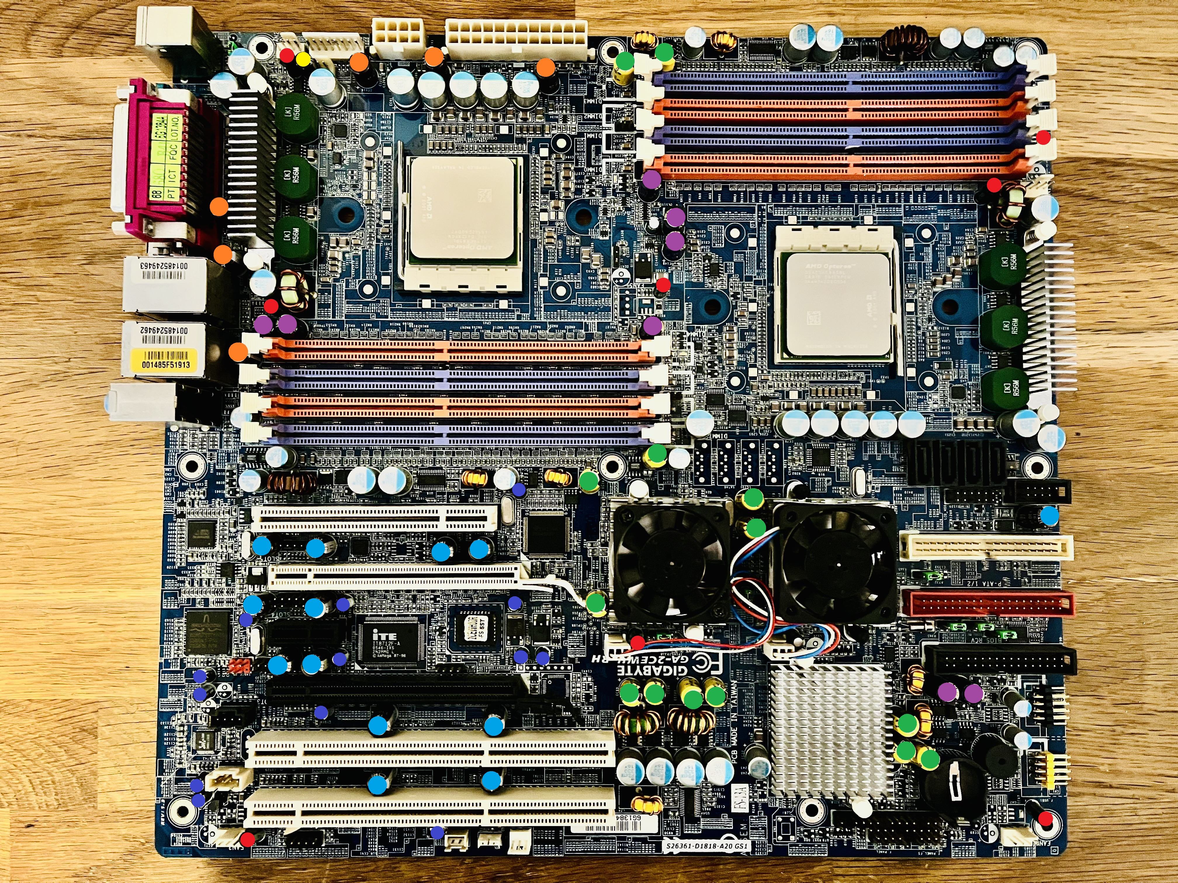

Bräuchte auch mal Hilfe bei der Bestimmung, was ein passender Ersatz für die geschundenen Caps auf dem Gigabyte GA-2CEWH-RH ist:
AnzahlFarbeHerstellerTypKapazitätSpannungHöheDurchmesserErsatz
6OrangeNippon Chemi-Con KZGElko47016148KEMET A750KS477M1CAAE013
8RotNichiconPET10016125Panasonic EEU-FR1C101
1GelbNippon Chemi-Con SMGElko47010127Panasonic EEU-FR1A471B
14GrünFujitsuElko8202.5148KEMET A755KS827M0EAAE014
7LilaRubyconElko10006.3128KEMET A755KS108M0JAAE013
13TürkisNippon Chemi-Con KZEElko33016128Kemet A750KK337M1CCAE014
12IndigoNichiconElko1006.375KYOCERA AVX RPA0606101M006K
Bin mir nicht ganz sicher, welche davon 100% ersetzt werden müssen. Für ein stabiles 2005er System aber vermutlich alle :d
Zwei Wasserkühler sind schon am Start und heute wird das TJ06 abgeholt. Kann also langsam vorwärts gehen.
Edit: Hab jetzt mal selbst ein wenig gesucht und mit der KI gegengeprüft. Was haltet ihr von den aufgeführten Ersatzteilen?
Leider schwer zu sagen, weil die Serien bei etlichen fehlen. KZG, SMG und KZE hast benannt, aber was ist der Rest?
ok
Passt gar nicht. SMG ist ein GP Cap. Da gehört sowas hin:
Auch hier gehört kein Poly hin, sondern das 1:1 passende Match:
Wenn du bei dem Rest die Serie bei schreibst und / oder Bilder von den Caps machst, können wir schauen. KI Bestückung und alte Boards ist keine gute Idee, da kommt wilder Stuss tlw. bei raus, zumal die Datenlage auch bzgl. der Serien katastrophal ist oder Specs einfach frei erfunden werden. Da kannst du dann auch würfeln :fresse:

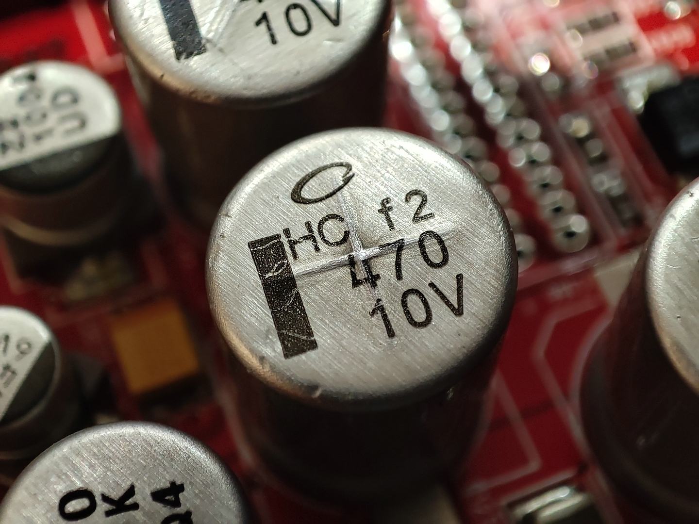

Hercules Prophet II Ti
Position
Farbe
Menge
verbaut ab Werk
Spannung
Kapa
Leiterabstand
Durchm.
Höhe
ESR
Ripple
Ersatz
1​
rot​
2​
Sanyo WX​
6,3 V​
1000µF​
5 (3,5 möglich)​
10 mm​
13 mm​
53​
1030​
Panasonic EEU-FS1A102​
2​
gelb​
4​
Sanyo OSCON 510/4 lila​
4,0 V​
560µF​
3,5 (5 möglich)​
8 mm​
11 mm​
14​
4080​
Panasonic 4SEP560M​
3​
grün​
1​
Sanyo OSCON 620/6,3 lila​
6,3 V​
620µF​
5 (3,5 möglich)​
10 mm​
12 mm​
13​
4840​
Chemi-Con APSG200ELL681MJB5S​

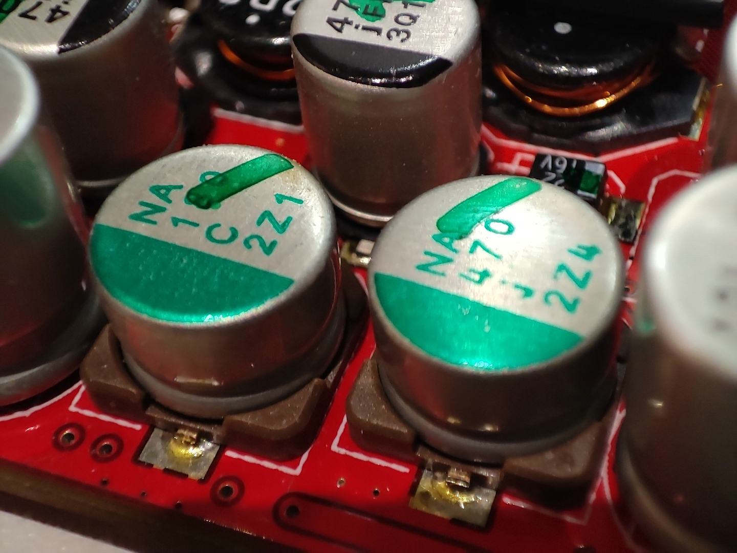

1​
rot​
1​
gesockelter Solid CAP (SVP) rot​
16V​
Siehe Foto 04​
8 mm​
2​

5​
Nichicon HC 470 10V​
10,0 V​
470µF​
Siehe Foto 01​
10 mm​
12 mm​
30​
1230​
Nichicon UHV1V471MPD​

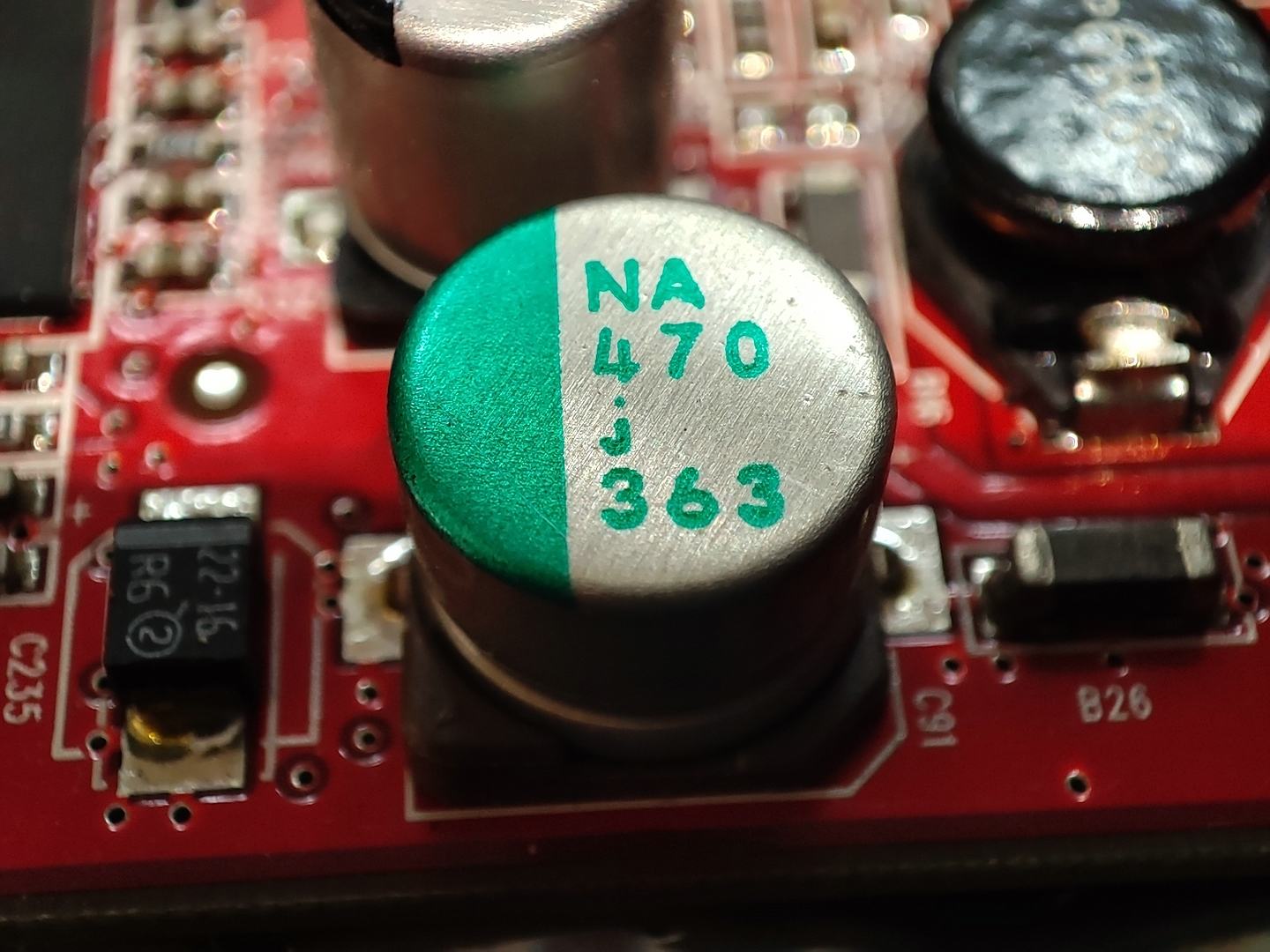

3​
grün​
3​
gesockelter Solid CAP (SVP) grün​
470µF​
Siehe Foto 03​

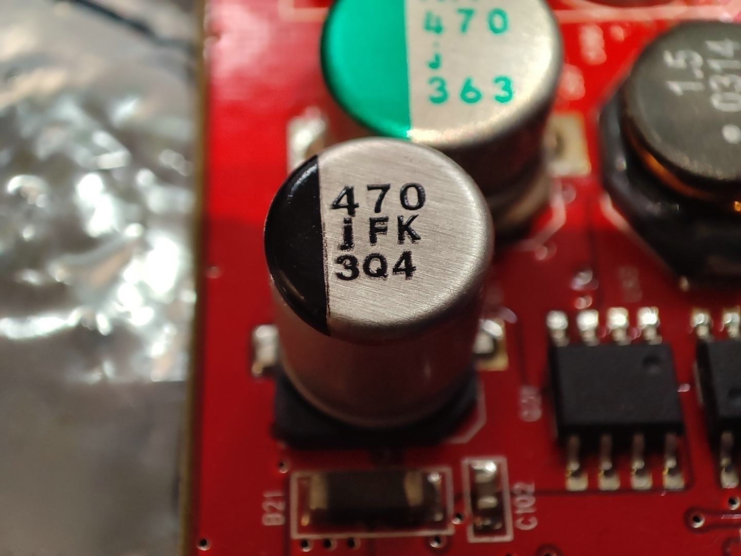

10 mm​
4​
blau​
3​
gesockelter Solid CAP (SVP) schwarz​
470µF​
Siehe Foto 02​
8 mm​

2​
470µF​
Siehe Foto 02​
8 mm​

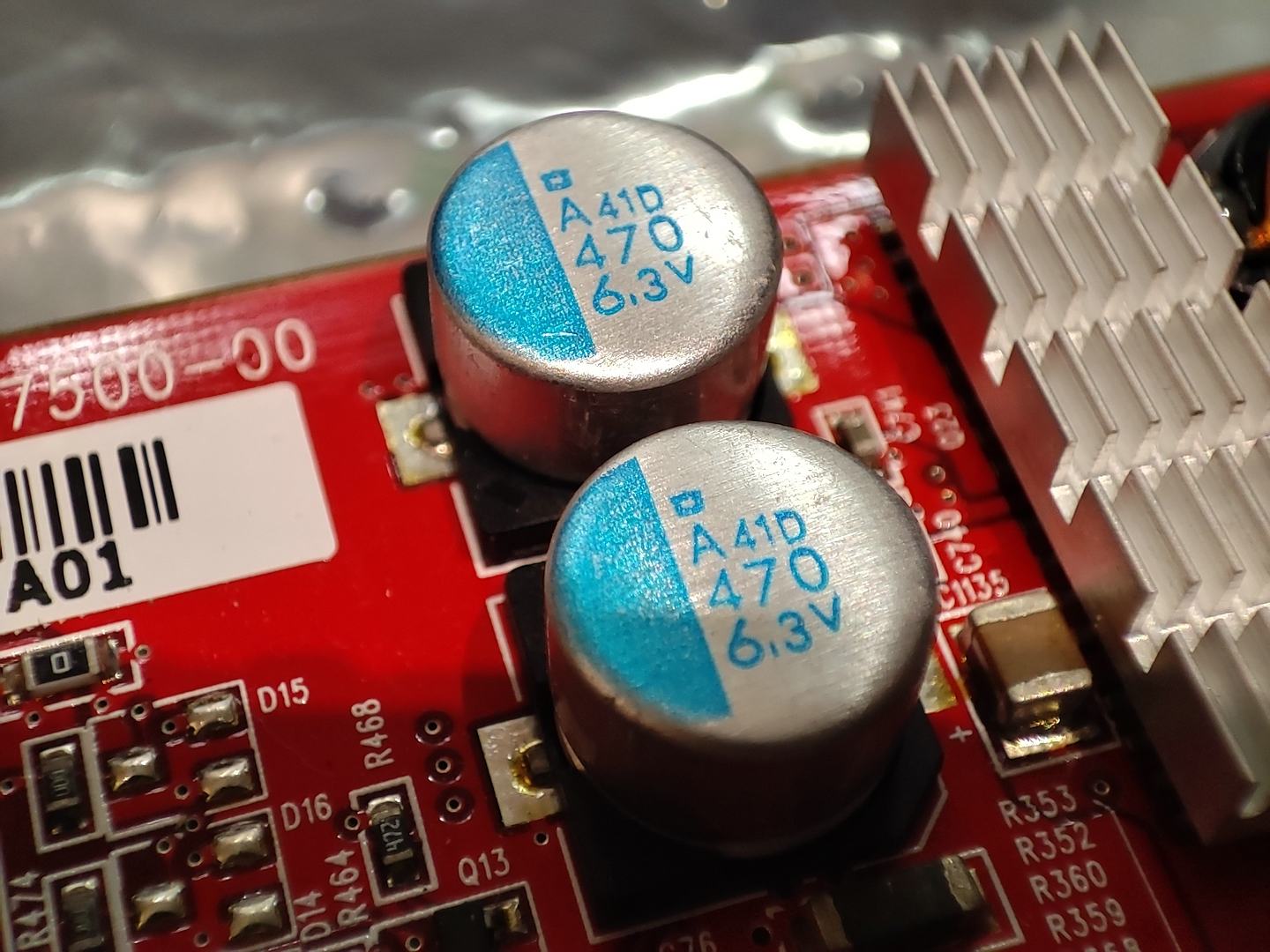

3​
blau​
4​
gesockelter Solid CAP (SVP) blau​
470µF​
Siehe Foto 06​
10 mm​

rot​
3​
470µF​
Siehe Foto 02​
8 mm​

6​
10,0 V​
470µF​
Siehe Foto 01​
10 mm​
12 mm​
30​
1230​

1​
rot​
1​
16V​
Siehe Foto 04​
8 mm​

5​
10,0 V​
470µF​
Siehe Foto 05​
10 mm​
12 mm​
30​
1230​

2​
470µF​
Siehe Foto 02​
8 mm​
4​
blau​
5​
470µF​
Siehe Foto 06​
10 mm​
Danke für die Mühe
VG STrikeeagle 🦅

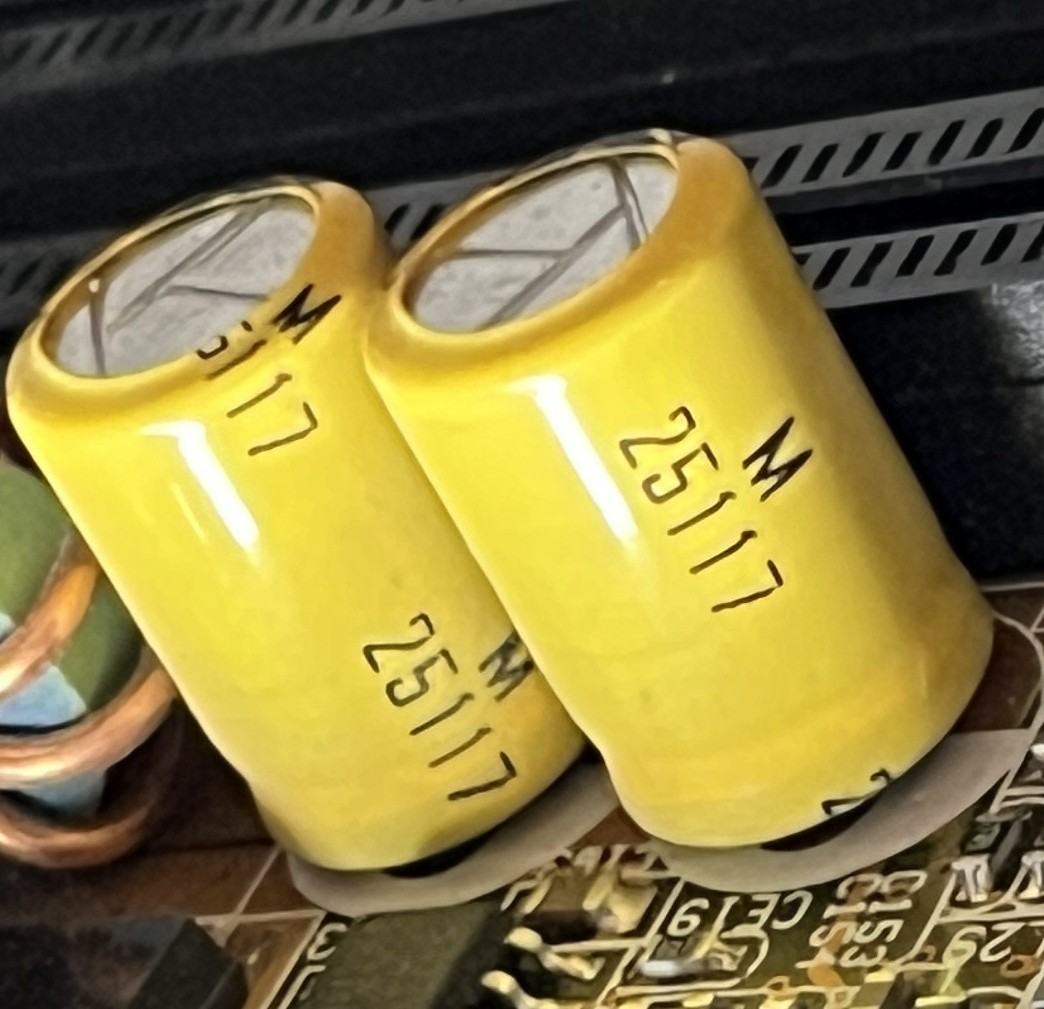

Auch schau an, das hatten wir schonmal :fresse:
Das mit den TMZ kann ich aber leider nicht mehr beantworten - das Board ist schon neu bestückt. Lt deinen Ausführungen in dem anderen Post denke ich aber ziemlich sicher, dass das dasselbe Ding ist. Bild ist ja auch oben angehängt.

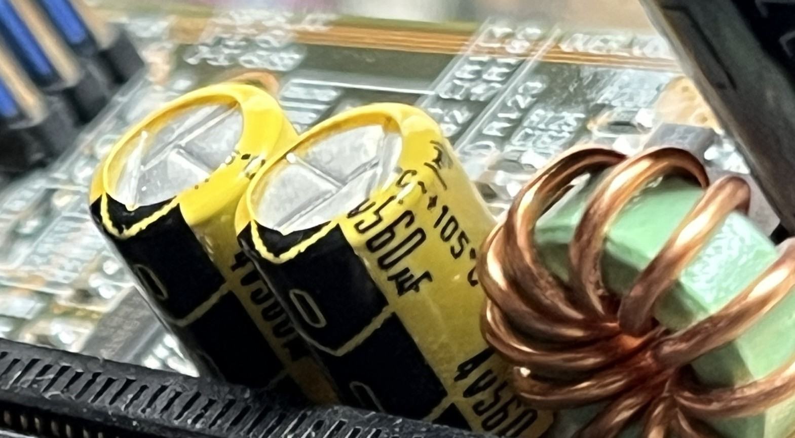

Und das ist das was ich von den Fujitsus aufs Foto bekomme:
Anhang anzeigen 1199524Anhang anzeigen 1199525
Ich hätte die jetzt mit ESR10 identifiziert?
Auf jeden Fall danke für die schnelle Hilfe!
@WMDK kannst du nochmal wegen der Fujitsu Caps schauen? Brauchst du besseres Bildmaterial? Dann löte ich einen aus. Ich habe jetzt auf Verdacht 2 Ersatztypen bestellt; einmal ESR5 und einmal ESR8:
Den: https://www.mouser.de/ProductDetail/Nichicon/RR50G561MDN1?qs=bW1g5Sys4u0d4kROyjV%2BiQ==
und den: https://www.mouser.de/ProductDetail/Chemi-Con/APSC6R3ELL561MH08S?qs=p6VZ%2BklCkRSJp0wKkRV5iw==
Die Fujis haben 8x12,5, 4V, 560µF.
Mit den ESR8 wirst du gut fahren. Das sind SU die da ersetzt werden, die liegen genau in dem Bereich. Die 5er könnten auch funktionieren, ist aber die Frage ob es dir da was bringt. Vermute mal stark, die sitzen da um die letzten HF Spitzen aus der RAM Versorgung zu ziehen als Shunt, demnach könnte ein geringerer ESR durchaus noch etwas vorteilhafter sein. Kannst aber nur am Oszi wirklich sagen, ob es einen positiven Effekt hat. Wenn du da nicht gerade OC bis an die Kotzgrenze machst, würde ich die 8er setzen und gut ist.

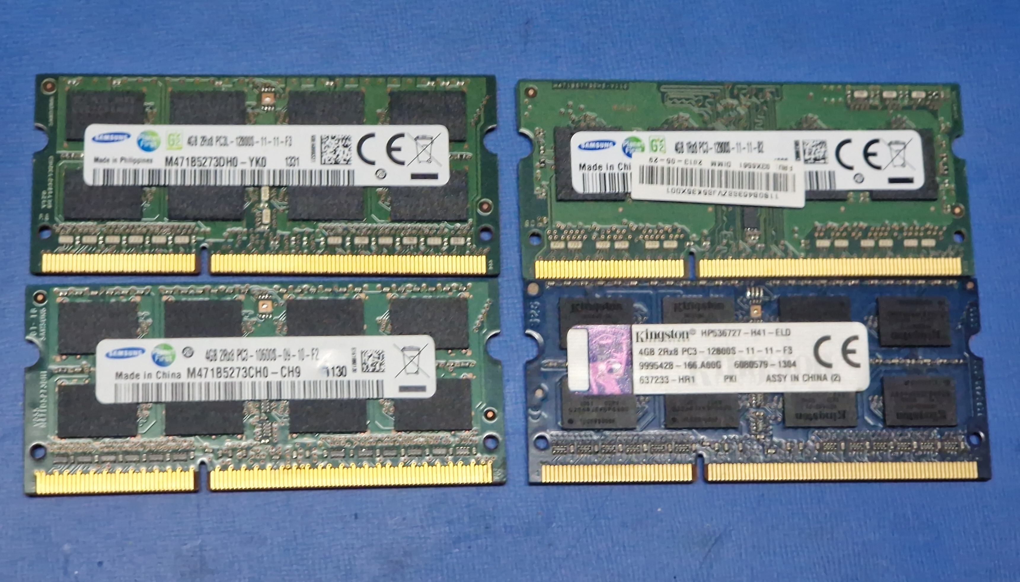

Wie kann es sein das ein 16 Jahre alter Akku im T410 Idle 4 Stunden und unter Teillast auf 2 Stunden kommt? Gibts da echt Leute die die Zellen tauschen?
Na klar ich bin froh! War mir sicher so ein 10€ Akku mit dem Alter ist garantiert hinüber.
Bin noch an keine weiteren RAM Module gekommen, die 8GB vom E6520 brauche ich gar nicht erst versuchen.
Wobei Mint MATE echt gut läuft mit nur 4GB.
Was brauchst du für RAM? Habe noch 2 Riegel Corsair SO DIMM, glaube DDR3. Wenn ich zu Hause bin, kann ich nochmal schauen.
... oder einfach welche, die wissen, wie man Akkus vernünftig lagert ;) Habe selbst einige Akkus hier, die 20 Jahre auf dem Buckel haben und immer noch nicht aufgeben.
PM55 Express ist drin.
Ist schon echt interessant dass mein T61 einen 0815 China 4GB DDR2 Riegel frisst auf den Samsung Chips gepflanzt wurden und das T410 so wählerisch ist..
Wärst du nicht so weit weg hätte ich hier einiges womit du dein T410 hättest testen können.
Hab mehrere 8gb Kits und 16gb kits.
Mich würde es schon wundern wenn dein PM55 keine 16gb Ram Verträgt.
Ich hab hier einen HP All in One mit HM55 der 16gb verkraftet und ein Clevo mit PM55 der auch einwandfrei damit läuft.
Demnächst werf ich aber ein L540 Thinkpad in den Verschenker mit Dockingstation und 150W Netzteil.
Laut Thinkwiki ist 2x 4GB das Maximum, mehr soll angeblich nicht laufen, und sogar da gibts (wie man sieht) Probleme:
Probleme bei Arbeitsspeichererweiterung (RAM)
Es gilt zu beachten, dass Windows-Betriebssysteme mit mehr als 8 GB Arbeitsspeicher nicht mehr starten oder neu installiert werden können. Grundsätzlich sollte angestrebt werden, den Arbeitsspeicher stets gleichmäßig auf beide RAM-Bänke zu verteilen. Bei Benutzung eines einzigen 8-GB-RAM-Bausteins ist ein Start von Windows ebenfalls ausgeschlossen. Benutzt man stattdessen zwei baugleiche SO-DIMM-Bausteine mit einer Speicherkapazität von je 4 GB, startet das System normalerweise problemlos.
Linux-Systeme starten auch mit ungleichen Verteilungen und unterschiedlichen SO-DIMMS, die Systeme neigen aber nach undefiniert langen Zeiträumen dazu, das System ohne Vorwarnung und vorheriges Herunterfahren neu zu starten. Ob ein Linux-System erfolgreich auf Dauer mit mehr als 8 GB betrieben werden kann, ist zur Zeit nicht bekannt (Stand 07.10.2013).
Das wird auch von der Tatsache unterschrieben dass es mit 1x 4GB Samsung Modul zwar startet aber Windows sofort im Bluescreen endet.
Mit FHD Display? :-D Haswell-Quad und das Ding geht richtig ab =)

Bei den Radeons reicht mir im ersten Schritt der Austausch der ungesockelten Elkos mit Sollbruchstelle, diesen Nichicons HC traue ich persönlich weniger als den gesockelten Solid Caps.
:bigok:
Liege ich da richtig, oder sagt mein Baugefühl hier was Falsches an, weil nur gerade Hunger? :ROFLMAO:
Die HC sind jetzt nicht übermäßig auffällig, aber tauschen würde ich sie so oder so.

Dann ist es unpraktisch dass ich keine 2 identischen Riegel habe xD
Edit: Den Kingston werde ich entsorgen können. Im T410, E6520 und in einem Toughbook wird er nur in 5sec extrem heiß und tut sonst nichts.
@RedF Von der Sorte habe ich bereits einen (siehe Zitat). Damit tut das Gerät leider gar nichts, glaube nicht dass das mit 2 davon besser sein wird, aber danke...
Ist die CPU denn irgendwie gesockelt? könnte der IMC einen weg haben, dass er sich nicht mehr sauber mit den SPD/XMP Profilen der Module abstimmen kann?
Schon mal ne andere CPU gesetzt als Test?
Ansonsten bin ich auch am Ende meines Wissens.
ich habe mal aus der Not heraus 2 RAM Modulen nen andere SPD Daten mitgegeben, weil der Rechner diese sonst nie akzeptiert hat, warum auch immer.
Einfach die daten funktionierender Module ausgelesen und dann das ganze ins SPD geschrieben, weil die module das problemlos konnten.
Na ja, wird dir hier nicht helfen, weil du erst mal überhaupt module haben musst, die im 410er laufen.
Der IMC steckt aber bei der Intel Generation schon in der CPU, oder?
Ich schau mal bei gelegenheit in meinen Thinclient, was da drin steckt, evtl haben wir da was mit 2x4GB ...
