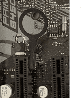

Ich habe hier ein Mainboard mit M.2 Steckplatz wo die Löcher für die M.2 Schraube leer sind.
Es lag eine noch verschlossene Tüte mit den Schrauben für die M.2 SSD bei, darin ist aber nicht das Gegenstück.
Kann man die von einem anderen Mainboard umbauen?
Ich habe ein weiteres Board, bei dem die Gewinde schon drin sind.
Dann würde ich dort einfach eines rausschrauben, wobei die sich vorsichtig nicht wirklich lösen ließen....
Ist jetzt nicht so nostalgisch, aber hier sitzen eben die Leute mit Ahnung vom Basteln.... :fresse:
Schau es dir mal genau an. Ich meine, die "Mutter" ist meistens verlötet. Wenn die fehlt und du nur Platine erkennen kannst, sind die wohl irgendwie "rausgerissen" worden. Ich muss aber aus eigener Erfahrung sagen, dass das durchaus recht schnell gehen kann.
Scheinbar gibt/gab es da ein spezielles Befestigungssystem...
Habe mir aus so einem Plastik-Abstandshalter jetzt selber eine Befestigung für die M.2 gebastelt:

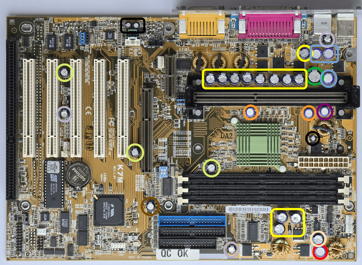

Nabend zusammen!
Ich würde gerne ein schönes Slot A ASUS K7M Rev. 1.04 recappen und könnte etwas Hilfe gebrauchen.
Bin noch absoluter Anfänger was Recap angeht, aber ich versuche mein Bestes. :fresse2:
Folgendes konnte ich bislang in Erfahrung bringen:
FarbeAnzahlAufschriftdxh in mmESR in mOhmRipple in mAErsatzESR in mOhmRipple in mABesonderheiten
gelb12Rubycon YXG 6,3V 1500uF10x21,5461400Nichicon UHE0J152MPD1TD (Mouser Link)461400
grün1Rubycon ZL 6,3V 4700uF13x30163290Panasonic EEU-FM0J472L (Mouser Link)133630
blau3Sanyo OSCON 1A 6,3V 620uF10x10,5Poly -> stehen lassen?
rot1Sanyo OSCON 1O 16V 150uF10x10,5Poly -> stehen lassen?
orange2Sanyo OSCON 1O 4V 510uF8x10,5Poly -> stehen lassen?
violett1Sanyo OSCON 1O 6,3V 360uF8x10,5Poly -> stehen lassen?
rosa1Rubycon YXF 16V 470uF10x13,5160580Nichicon UPJ1C471MPD6 (Mouser Link)140615
grau3Rubycon YXG 6,3V 1000uF A00058x12,587840Panasonic EEU-FK0J102 (Mouser Link)63900
hellgrün3Rubycon YXG 6,3V 1000uF T99508x12,587840Panasonic EEU-FK0J102 (Mouser Link)63900
braun1HEC 16V 470uF8x11,5kein weiterer Aufdruck vorhanden
schwarz3Stone 16V 100uF6x8kein weiterer Aufdruck vorhanden
Leider finde ich keine Infos zu den Sanyo, HEC und Stone Caps.
@WMDK Wärst du so nett und würdest mal drüber schauen, ob das soweit passt bzw. hast du Infos dazu, wie ich die HEC und Stone Caps ersetzen könnte und ob die Polys stehen bleiben können? :angel:
Vielen Dank im Voraus!
Nen Stone 16V 100µF habe ich Auch aufm Asus P3B-F und nem Asus P2B stehen - kann ersetzt werden mit Kemet ESS https://mou.sr/3SJ3w20, kann man aber auch stehen lassen, wenn nicht auffällig.
Die Sanyo Oscon hatte ich auch schon auf einigen GPUs und Boards, aber immer stehen gelassen, weil sehr unauffällig, scheinen auch keine Probleme zu machen.
für die Sanyo OSCON 4V 510er könnte man diese Pana Serie hernehmen: Panasonic 4SEP560M
für die 6,3V 620er diese Chemi-Con APSG200ELL681MJB5S
So hatte ich es mir für ne GF2 Ti Karte notiert, die identische Sanyos stehe hatte.
Macht das Board Probleme oder willst du da nur „auf Verdacht“ ran?
Nach meiner Erfahrung kann das noch vor der „schlimmen Zeit“ entstanden sein und es sind ja auch noch nicht die Serien verbaut, die definitiv immer (mit großer Wahrscheinlichkeit) heutzutage defekt sind.
Slot-A ist selten und eher teuer zu ersetzen, sicher dass du an solch einem Teil beginnen willst? Nur mal so zum selbst drüber nachdenken, bevor du dich hinterher ärgerst.
Da ich, bis auf die Sanyos, bereits alle Caps runter habe, werde ich die auch ersetzen.
Danke für die Tipps!
Fehlt dann nur noch ein Ersatz für den HEC Cap.
Ist das auch ein General Purpose? Wäre in dem Fall der ESR überhaupt entscheidend?
Das Thema hat sich leider schon erledigt, da die Caps schon runter sind (bis auf die Sanyos). :fresse:
