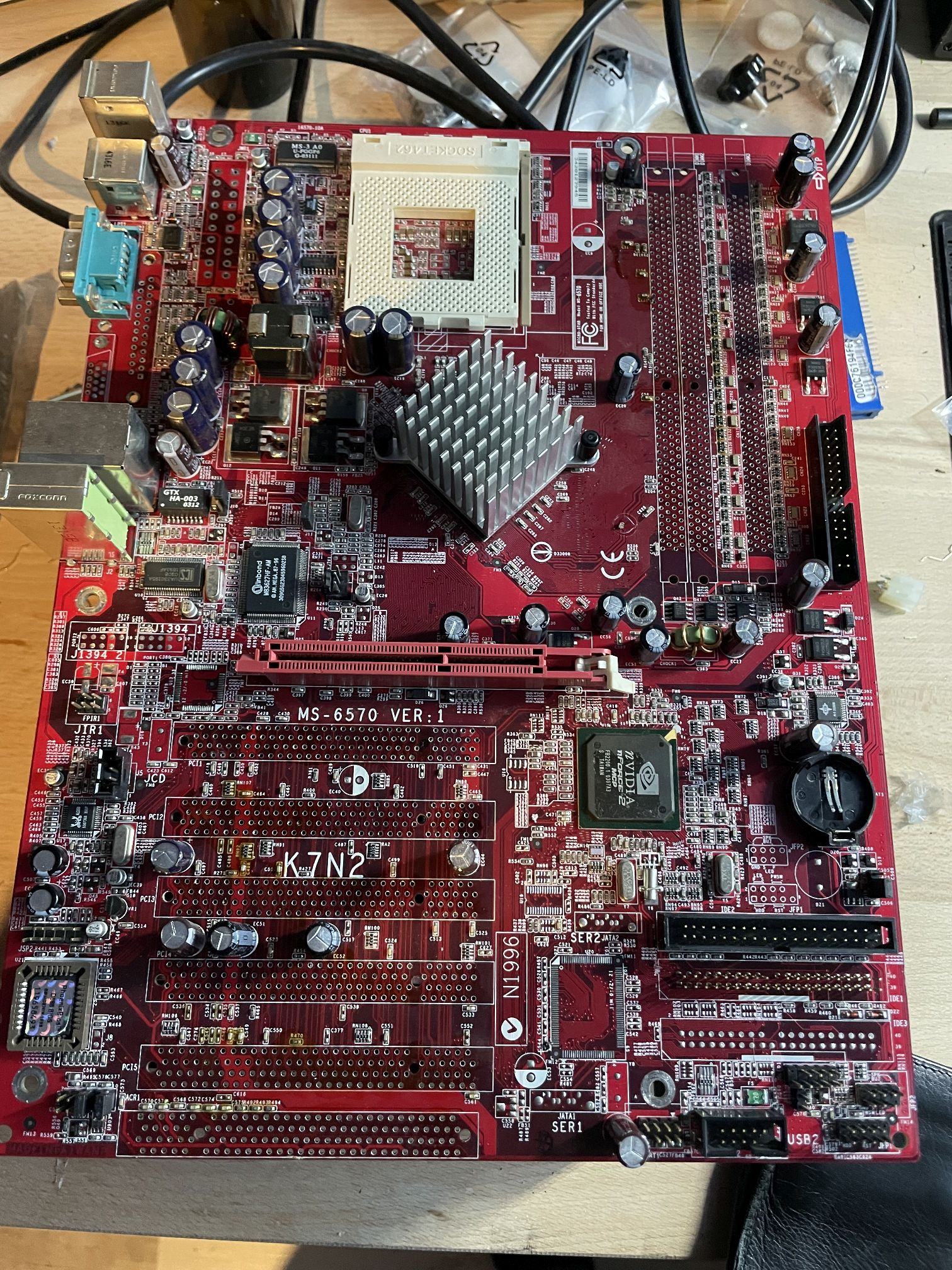

Ich überlege trotzdem den IR Strahler zu nehmen,
Sorry, hab auch den IR Strahler und nicht die Heizplatte… war doof geschrieben.
Wie verhält sich die Platine, wenn sie wieder kalt ist? Kannst du sie nun deutlich seitlicher verwinden?
Die Platine ist jedenfalls etwas verzogen, vermutlich durch innere Spannungen. Ob man die nun leichter biegen kann muss ich noch schauen, habe ja zwei identische Boards hier.
Jedenfalls ist das auslöten gestern noch etwas eskaliert... :fresse2:

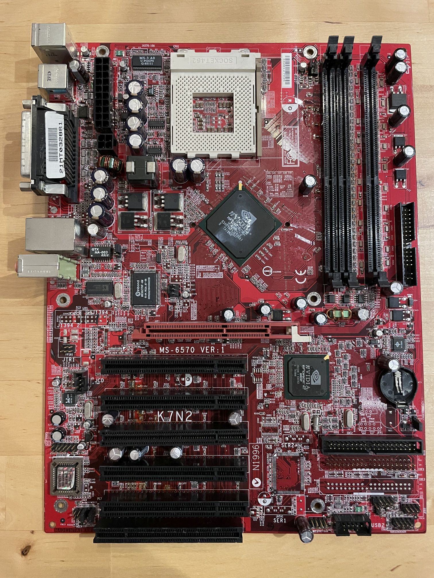

Und ich zeige dann auch "den Plan". Hoffe das klappt so wie es soll... Die Slots sind (natürlich) von unserem Nipp... äh, Slot-Beauftragten organisiert :D

ja, die Anschaffung war definitiv die richtige Entscheidung. Und ich hab den IR Heizer für genau diesen Zweck gekauft :D Ich hoffe das Teil rennt hinterher auch noch…
Das riecht nach neuen Sockeln asapissimo. :fresse:
Hast du schon'mal getestet, ob die Sockel damit ebenso schnell rausfliegen?
Saubere Arbeit!
Du meinst den Sockel 462? Nein, hab ich noch nicht und habe ich auch nicht vor. Der Sockel bleibt drauf. Alleine die 6 PCI Slots und die 3 DIMMs waren fast 1200 Pins, da tue ich mir die 462 vom Sockel nicht mehr an...

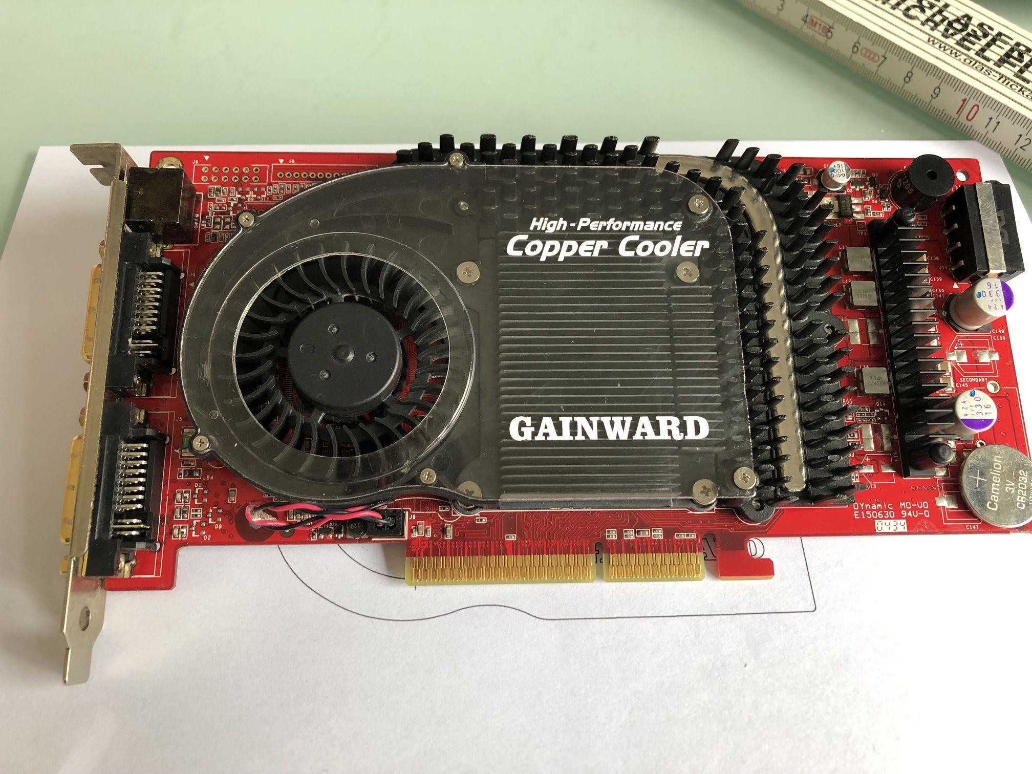

Die Idee mit dem MSI Board entstand übrigens als ich vor gut zwei Jahren die 6800GT verbastelt habe. Auch da gab es neue DVI Ports, Molex und Lüfteranschluss. Außerdem hab ich die Farbe vom Plexi geholt und einen neuen Schriftzug in weiß geplottet. Auch hier ein Danke an unseren Nipp... äh Slot-Beauftragten für die Teile und auch an blackpitty, der mir damals einen super Scan vom Gainward Schriftzug zum nachbasteln geliefert hat :bigok:
Als Erinnerung hier nochmal vorher/nachher:
Meine Frage bezog sich nicht auf das Board an sich, sondern eher, ob du die IR-Platte auch schon bei Sockeln angewendet hast, bspw. 462. Und was da deine Erfahrungen sind. :)
  • Danke
Reaktionen: Tzk
Achso. Nein, noch keine Sockel mit gemacht. Habe die Platte erst seit letzter Woche. Ich glaube @bschicht86 hat schon Sockel getauscht, ggf kann er seine Erfahrungen teilen.
Wobei er ja schon meinte, dass er die bei Slots die Kontaktplatte nimmt und die Slots auflegt. Finde ich auch interessant, weil dann die Pins oben sind und man direkt absaugen kann. Ich vermute das könnte sogar die schonendere Variante sein, weil man so weniger Hitze in die Platine bringt.
Mit IR von unten muss man die Platine schon echt gut heiß machen.
Äh, wie bitte?
PCI Slots nach unten , also Board Oberseite nach unten und dann die PCI Slots auf die Kontaktplatte? Geht da so viel Wärme in die Lötkontakte rein?
Schmelzen da nicht die PCI Slots weg? :D
Ich war immer der Überzeugung, dass die Platine ordentlich durchgewärmt sein muss, damit es dir nicht die Hitze vom Kolben beim Löten in die ganzen Kupferbahnen wegzieht.
Wenn alles warm/heiß ist, kann der Lötkolben dann punktuell die nötige kleine Differenz hermachen und so mit geringer zusätzliche Energie das Auslöten erleichtern.
Kleinerer Lötkontakt, weniger starker punktueller Wärmeeintrag= Schonung.
Ich bin überrascht, finde ich spannend, dass einiges doch ganz anderes ist als vermutet.
Bei der umgedrehten Methode braucht man keine Heizplatte, die es an die Lot-Schmelzgrenze bringt. Und das Plastik verträgt locker 160°C. Das reicht zu, um die Platine durch die Kontakte warm genug zu bekommen, damit man mit der Entlötpistole leichtes Spiel hat. Alternativ bewaffnet man sich mit der freien Hand mit der Heißluft und wärmt gleichzeitig von oben mit. Aber klar, so muss man bei noch verlöteten Slot die Lötpunkte frei bekommen. Einfacher ist es dann durchaus, dass gesamte Board auf Schmelztemperatur zu bringen und dann die Slots nach oben raus zu ziehen. So bekommt das Board aber am Ende mehr Wärme ab.
Genauso wie ich es bei den Slots beschrieben hab. Erstere Variante mit dem Absaugen bei niedriger Temperatur erfordert dann schon etwas Geduld. Einen "frühen" Sockel hatte ich aber auf die 2.te Methode raus gezogen. Hab das Spenderboard wegen Teileklau im Backfach des Holzofens aufwärmen wollen. Am Ende hatte ich es aber so vergessen, dass ich direkt Slots und Sockel rausziehen konnte. Und da davor hab ich mit dem Bunsenbrenner hantiert. :haha:
Ja schon, aber zu viel ist auch nicht gut. Wenn du die Platine für ne halbe Stunde auf 200c bringst, dann ist das sicherlich nicht förderlich… Die goldene Mitte zu treffen ist die Kunst. Sprich warm genug und schön flächig erwärmt das alles raus kommt, aber dennoch kalt genug das es dir die Platine und die Bauteile nicht grillt.
Ich tippe beim gezeigten MSI war ich eher zu warm als zu kalt unterwegs, deshalb bin ich gespannt ob das alles am Ende so geklappt hat. Hatte zwar an Schrottboards geübt, aber am richtigen Patient ist es am Ende spannend.

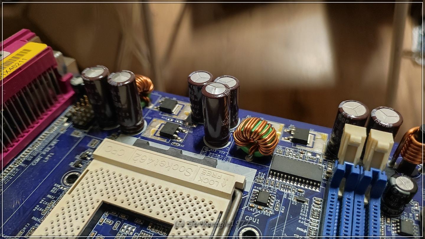

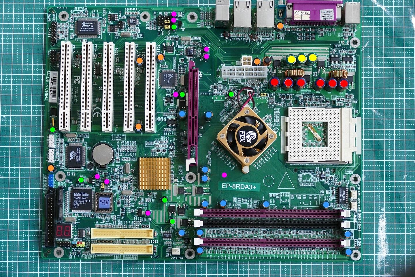

Sieht etwas einfacher aus, wie ne Zusammenfassung:
Spawas sind auch zusammen geschrupft, genauso die Spulen - Sparmaßnahmen oder Modernisierung?
Epox EP-8RDA3+ Rev: 3.2
Farbe​
Anzahl​
Aufschrift​
Abmaße d x h​
Ersatz​
Link​
rot​
6​
Teapo SZ 6,3v 3300uF 105°C 01/04​
10x22​
KEMET A750MW228M1CAAE010​
gelb​
3​
Sanyo WG 16v 1800uF 105°CS.E. 1D​
10x22​
KEMET A750MW228M1CAAE010 oder 16V/1500 Version​
blau​
13​
Teapo SC 6,3v 1000uF 105°C 03/04​
8x15​
Rubycon 6.3ZLJ1000M8X16​
orange​
6​
Teapo SH 16v 470uF 105°C 01/04​
8x11​
Rubycon 25PX470MEFC8X11.5​
grün​
7​
Teapo SS 16v 100uF 105°C​
6x8​
KEMET ESS107M025AE2AA​
pink​
8​
Teapo SH 25v 10uF 105°c​
5x12​
Panasonic EEA-FC1E100 ? 4x7mm​
Frage in die Runde, ob das so passt ... @WMDK und alle aktiven Lötlochbrenner :d
@Strikeeagle1977
Sind die Unterschiede dramatisch zu meiner Rev.? Sitze gerade nur am Handy ...
Soweit okay bis auf:
gelb​
3​
10x22​
Panasonic EEU-FS1C182​
Die FS wären hier definitiv unterdimensioniert für einen Sanyo WG.
Hier stehen nicht die typischen ESR21, 2150mA Caps wie auf vielen anderen Sockel A Boards, sondern eine Klasse schärfer. Mit den FS könntest du einen Sanyo WX ersetzen aber keinen WG.
Ist in diesem Falle aber auch nicht untypisch bei der Art von VRM Umbau und gleichzeitiger versuchter Minimierung der negativen Effekte bessere Caps zu setzen.
Wenn du zufällig noch welche da hast, pack da die A750 2200/16 hin:
Alternativ würden auch A750 in 16V/1500 gehen, wenn du die hast.
Layout it schon in Teilen anders, Spawas reduziert, Spulen weniger, Links außen die Anschlüsse komplett neu geordnet.
Das hier andere Kühler drauf sitzen, damit hab ich ja durchaus gerechnet, aber ist schon ordentlich anders. Wesentlich weniger unterschiedliche Typen an Elkos.
ok.
gut zu wissen, danke
Übernehme ich dann so in die Datenbank

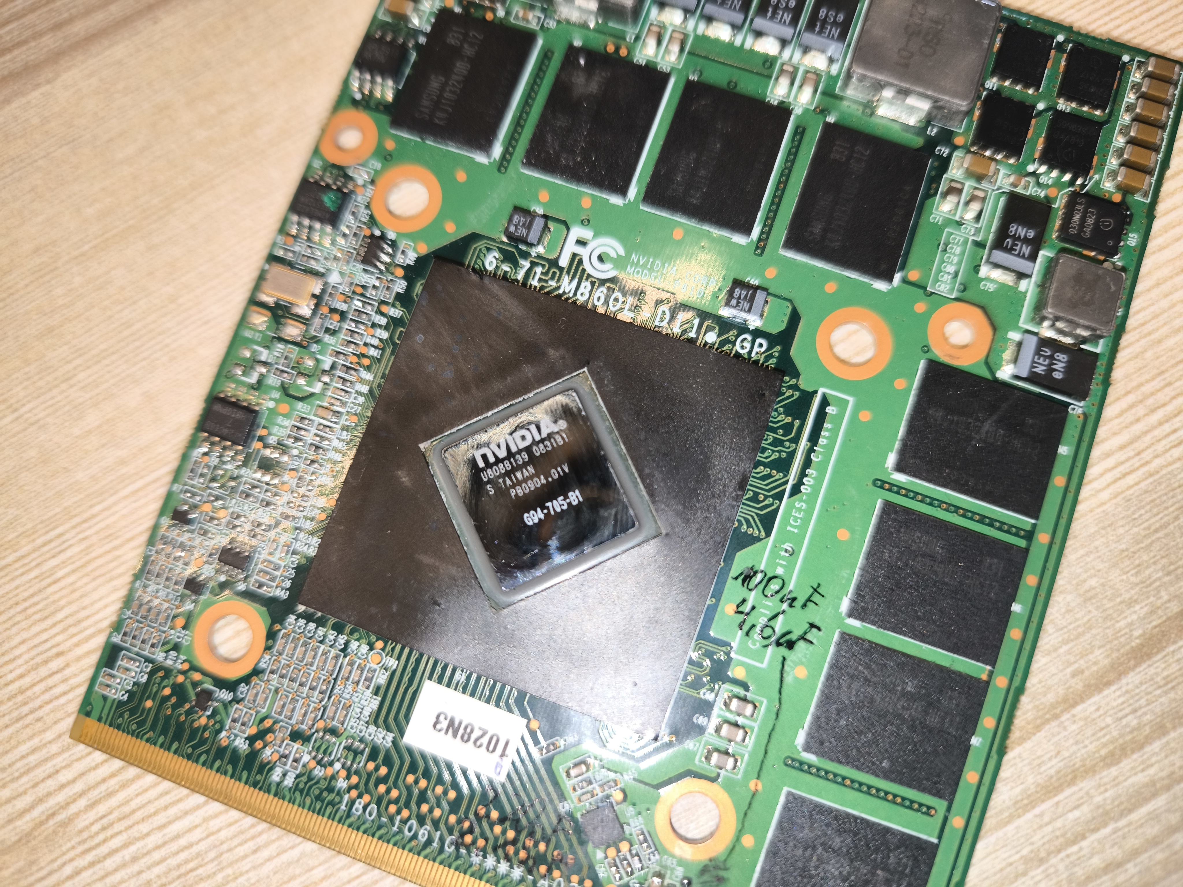

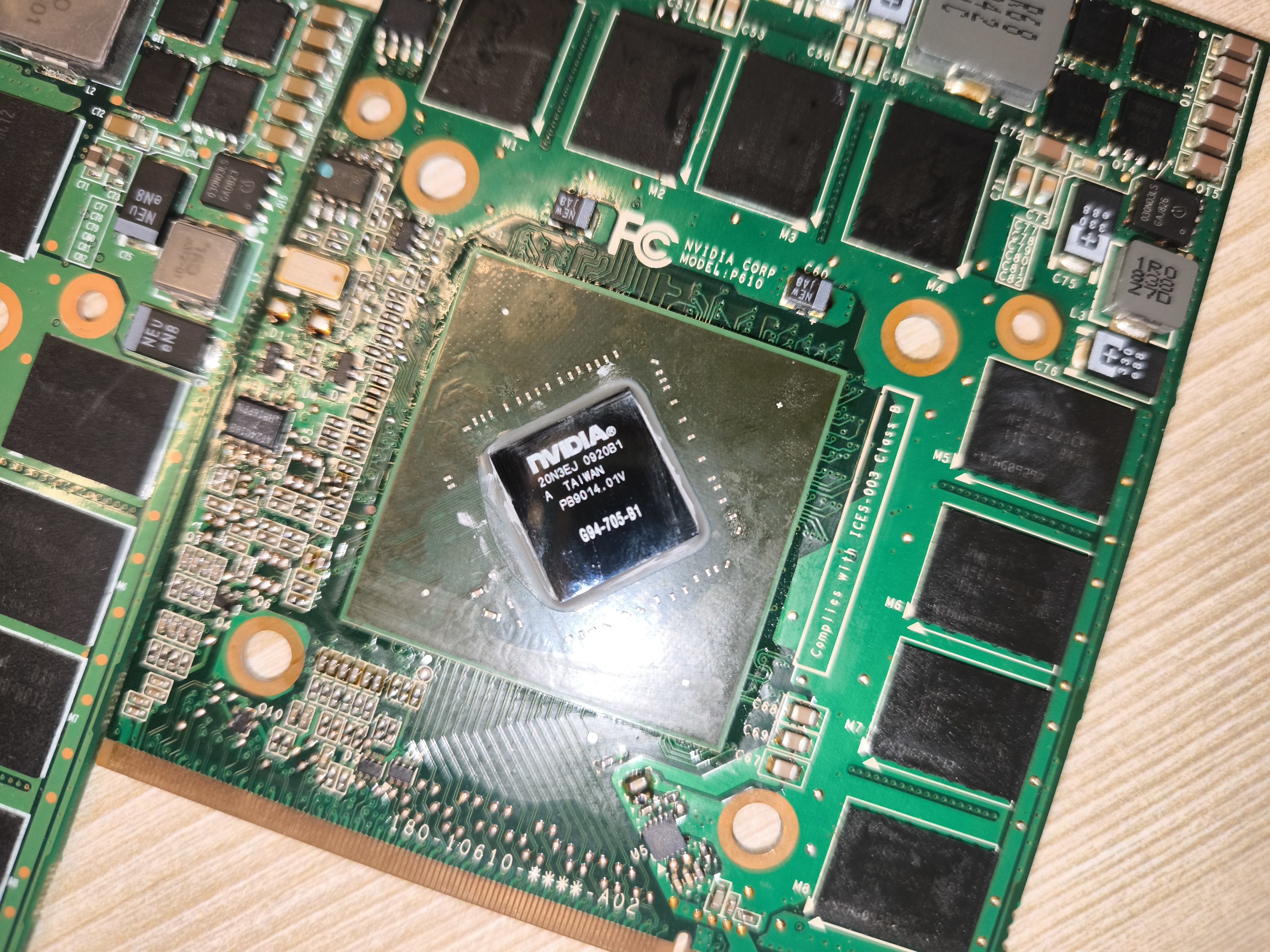

@BlueFireXD
War doch kein Fehlkauf. Verarscht vom Chinamann. Hab die korrekten Chips geordert.
G94-705-b1 sollte sich als 9800m GTS ausgeben mit 64 shadern. Der gelieferte meldet aber 48 shader. Hab das kameratechnisch nicht gut eingefangen. Aber vllt erkennt man ja das da schief neu aufgedruckt wurde. Hab jetzt nochmal g94-655-b1 nach bestellt. Sollte sich als 9800m GS melden. Auch mit 64 shadern aber weniger takt. Da grauts mir vor den g92. Im e-fall sind das alte mit 96 shadern. Hab ich mir aber noch nicht so genau angeschaut. Auch ob man die faken kann da ich b1 also 55nm bestellt hatte

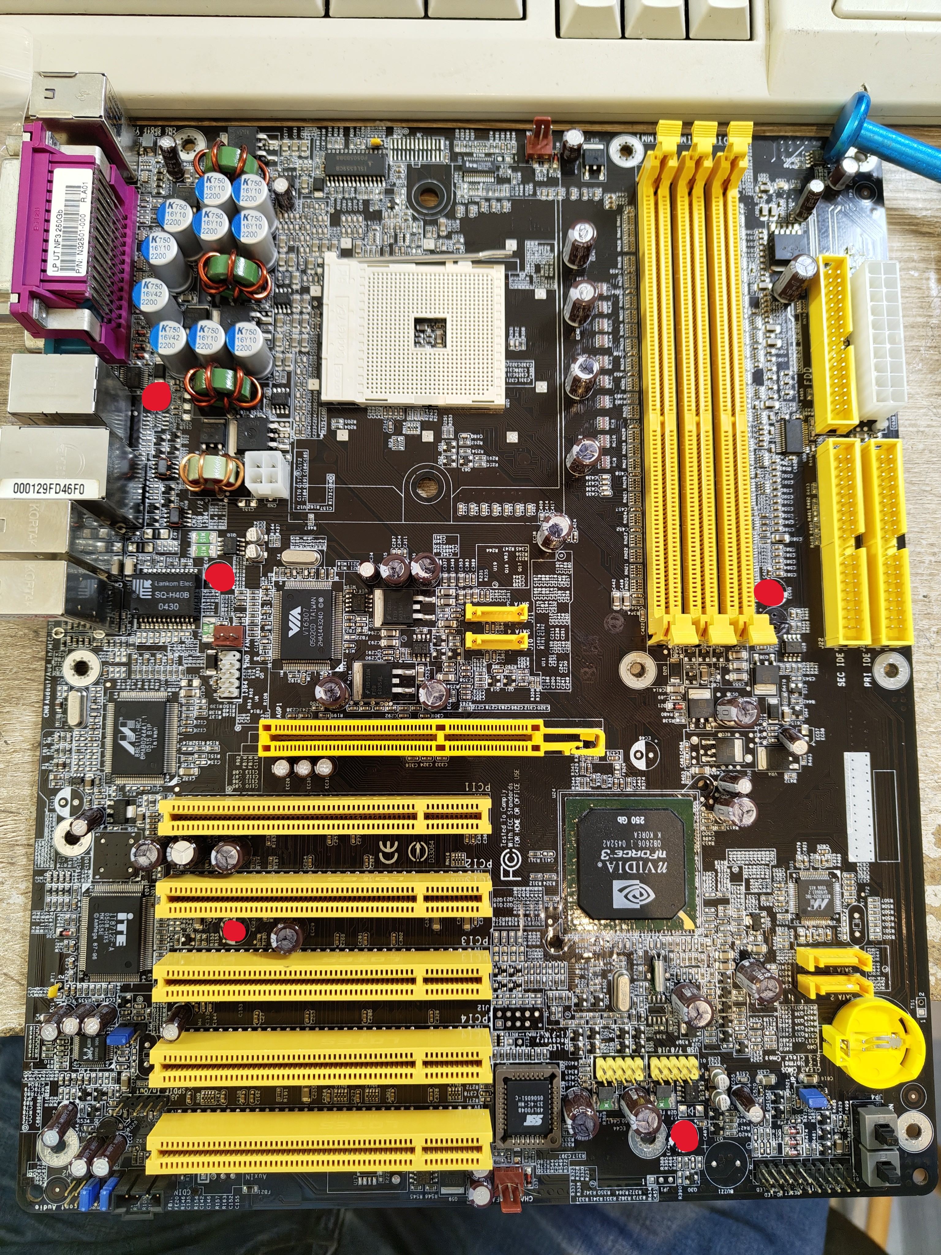

Rückfrage zum DFI NF3 S754:
Ich habe gerade @Firebl s Board da und das ist etwas anders bestückt. Auf der Primärseite im VRM stehen 1500/16V KZGs (statt 1000/16V) und über das Board sind neben den ganzen 1000/6,3V KZGs auch noch ein paar 1000/10V KZGs verteilt.
Gehe ich Recht in der Annahme, dass sie die 10V KZGs für besseren ESR gestellt haben, um noch etwas zu optimieren? Und ich die jetzt 1:1 durch die 1000/6,3V KEMET A750 ersetzen kann, ohne mich an der 10V Spannungsfestigkeit aufzuhängen? Gemäß verlinktem Post scheint das kein Problem zu sein, aber ich wollte trotzdem einmal sichergehen.
Kurze Info wäre prima @WMDK :D
Da wäre es echt interessant zu wissen, welche Revision du da hast. :)
Je nach deinem zeitlichen Budget könnte ich eine Übersicht für unsere Datenbank erstellen, wenn du mir die Stellen der veränderten Caps zukommen lässt.

kl_IMG_20251228_180309.jpg kl_IMG_20251228_180330.jpg kl_IMG_20251228_180343.jpg
Sexy gelbes Stück. Und beim Recap warst du wieder großzügig. :d

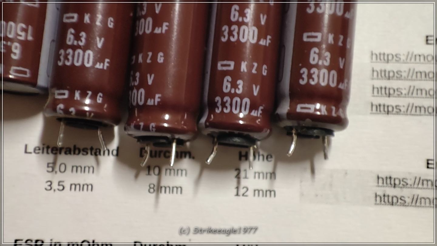

Ja, wird Full Poly auch wieder richtig hübsch. Da ist DFI echt in einer eigenen Klasse finde ich. Nen Epox mit Kemets ist auch nicht verkehrt, aber dieses gelb-blau hitted irgendwie nochmal anders. Zumal man bei DFI erfahrungsgemäß ja wirklich alle Elkos durch Polys tauschen kann. Ich weiß, das betrifft eigentlich nur das NF4 wegen dem Expert, aber ich bin zuversichtlich. ^^
Da standen original 1500/16V und 3300/6,3V KZGs - ideale Voraussetzungen um alles mit 2200/16V KEMETs zu erschlagen. :)
