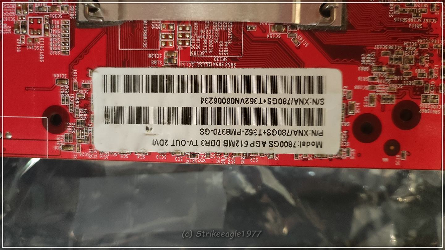

7800GS von Gainward in AGP und PCIe vorhanden, aber keine Golden Sample , ich schaue die Tage mal. Der Bereich ist noch nicht sauber sortiert

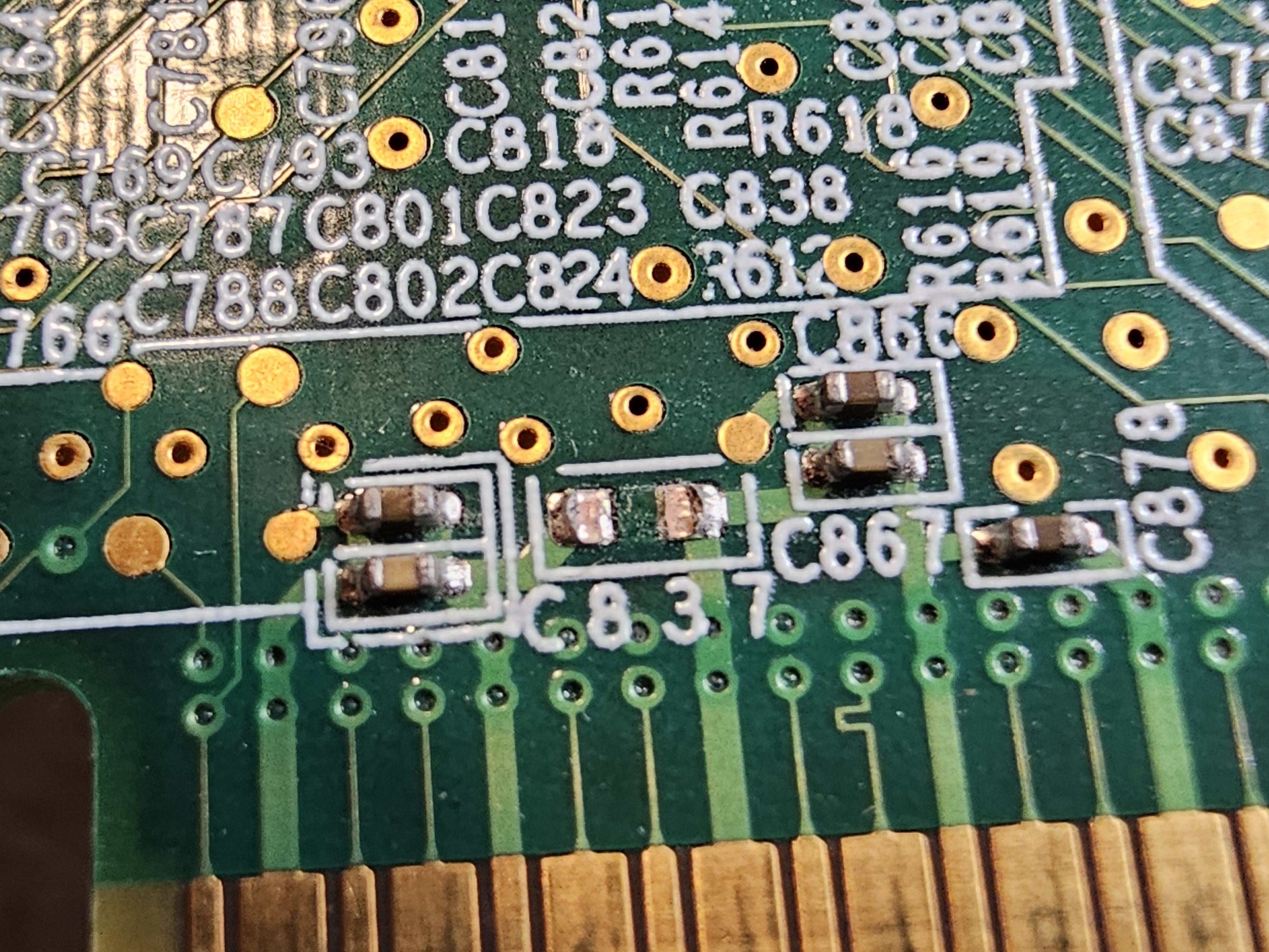

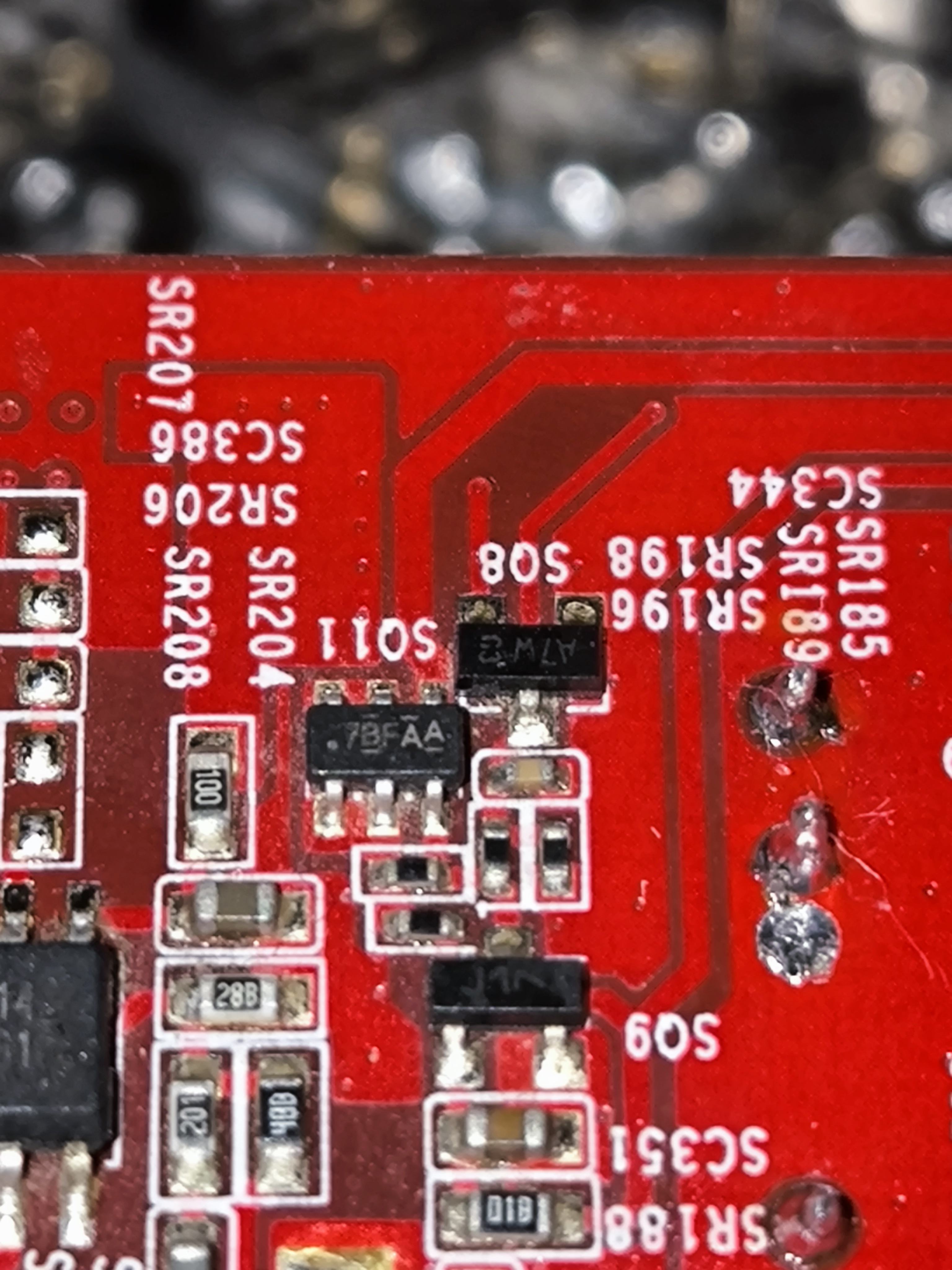

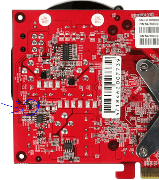

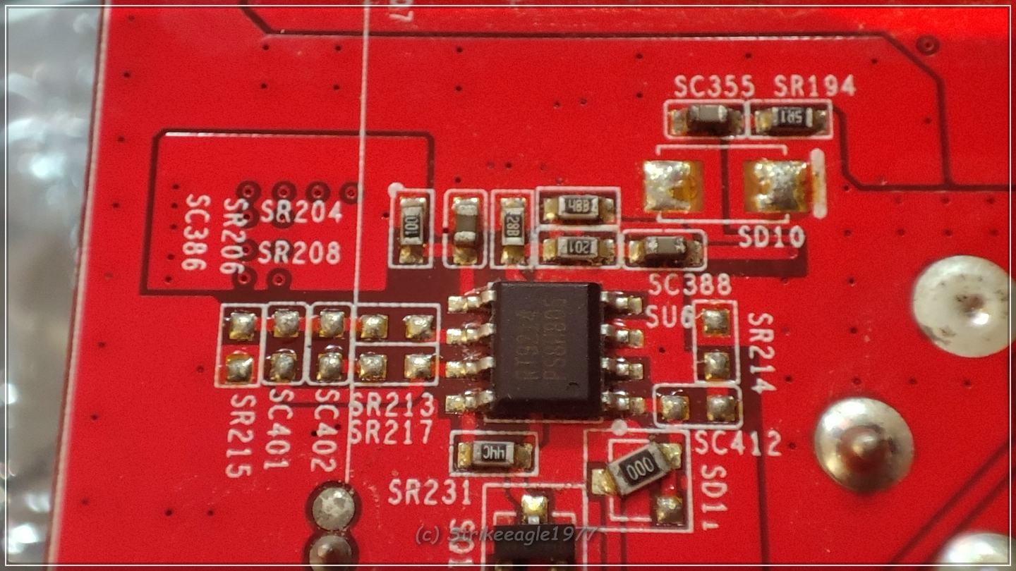

Immer hin hab ich schonmal rausgefunden, dass das Teil ein Mosfet sein muss mit 4 Beinen auf Drain oder Source und je eins auf Gate und dem übrigen. Ist dazu da, die 12V vom AGP ein wenig den 12V vom PCIe auszuhelfen.
Vermutung ist, dass da wer versucht hat, die ohne PCIe-Stecker laufen zu lassen und der es damit übertrieben hat. Der AGP-Pin für 12V sieht auch etwas warm geworden aus.

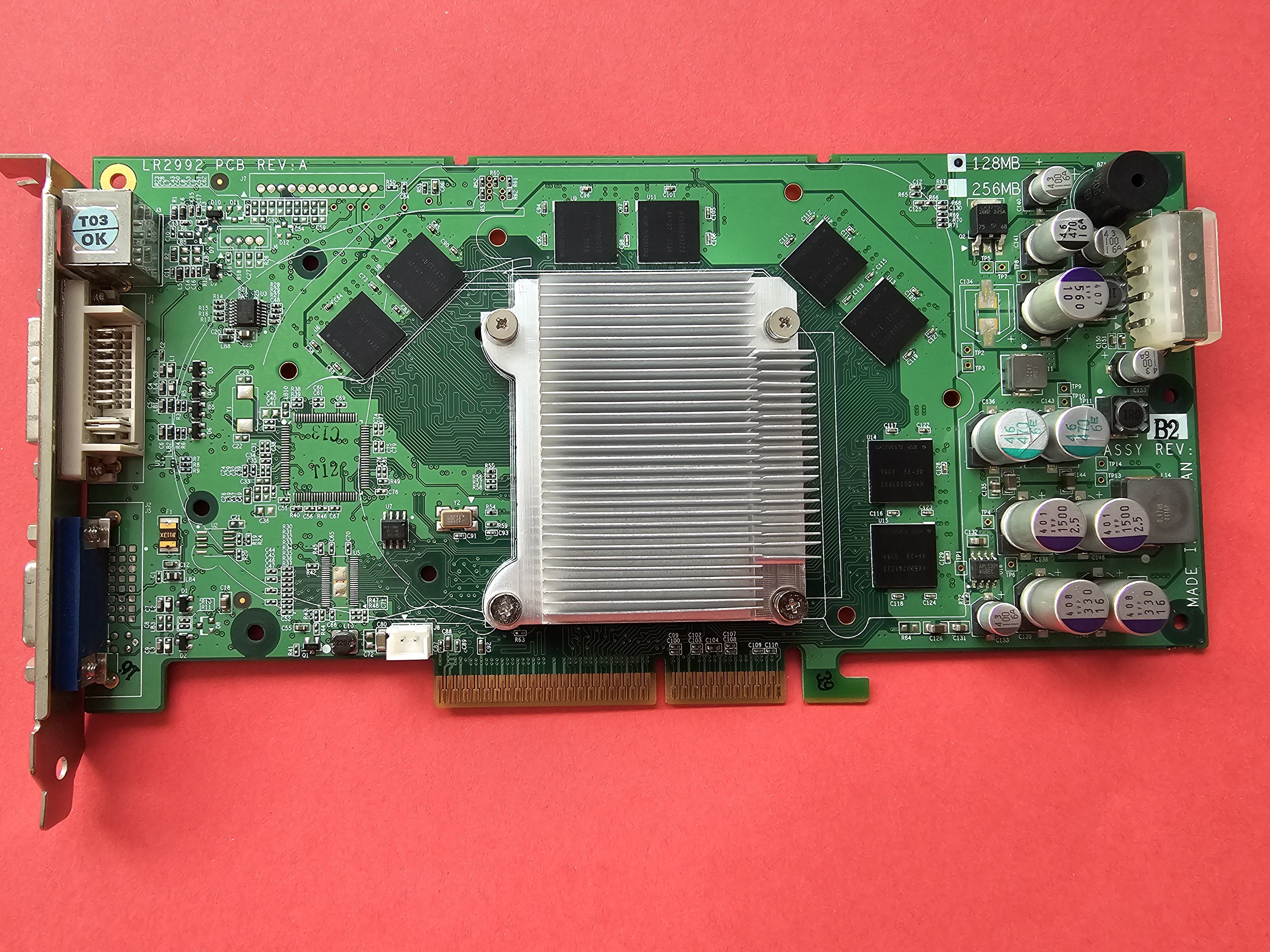

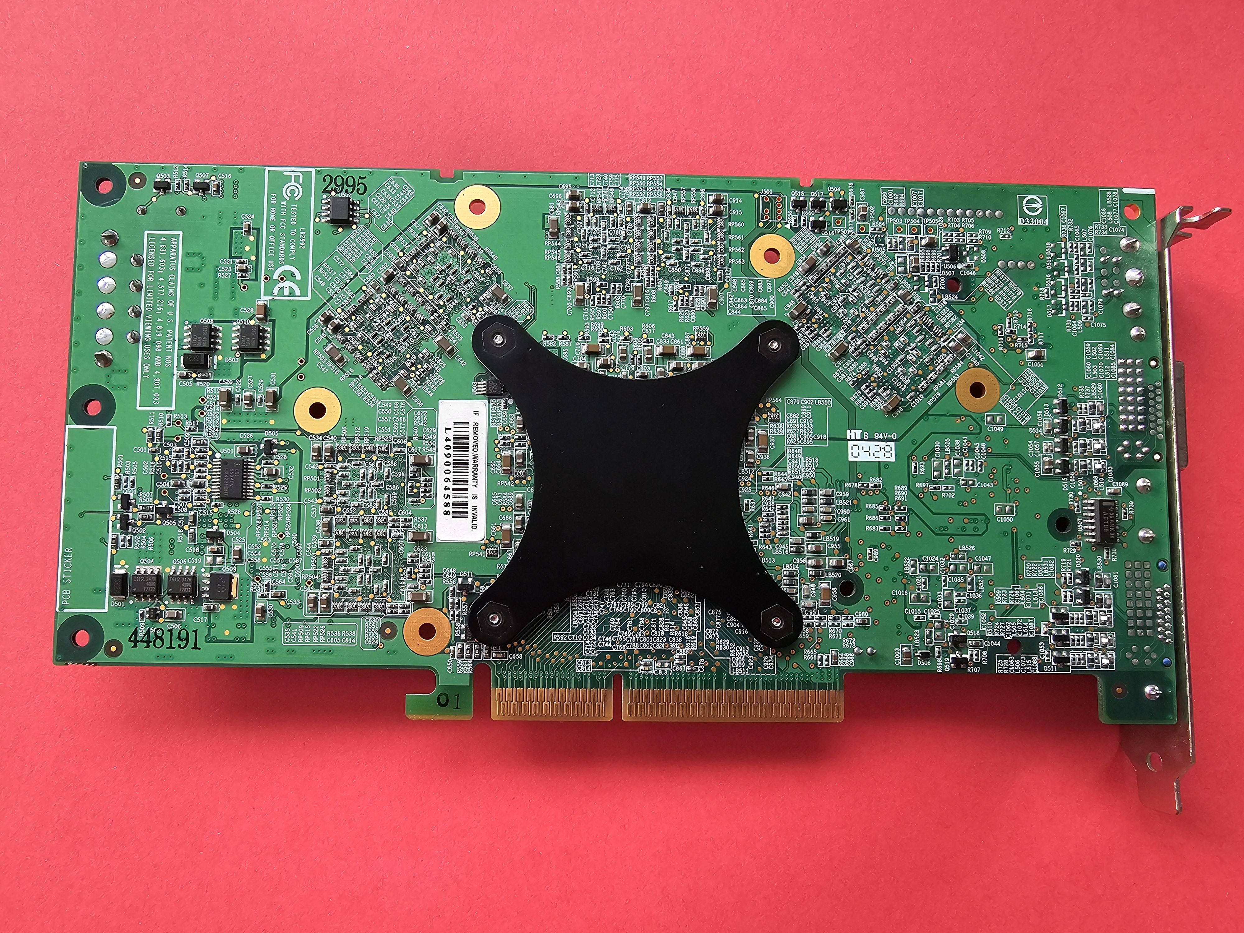

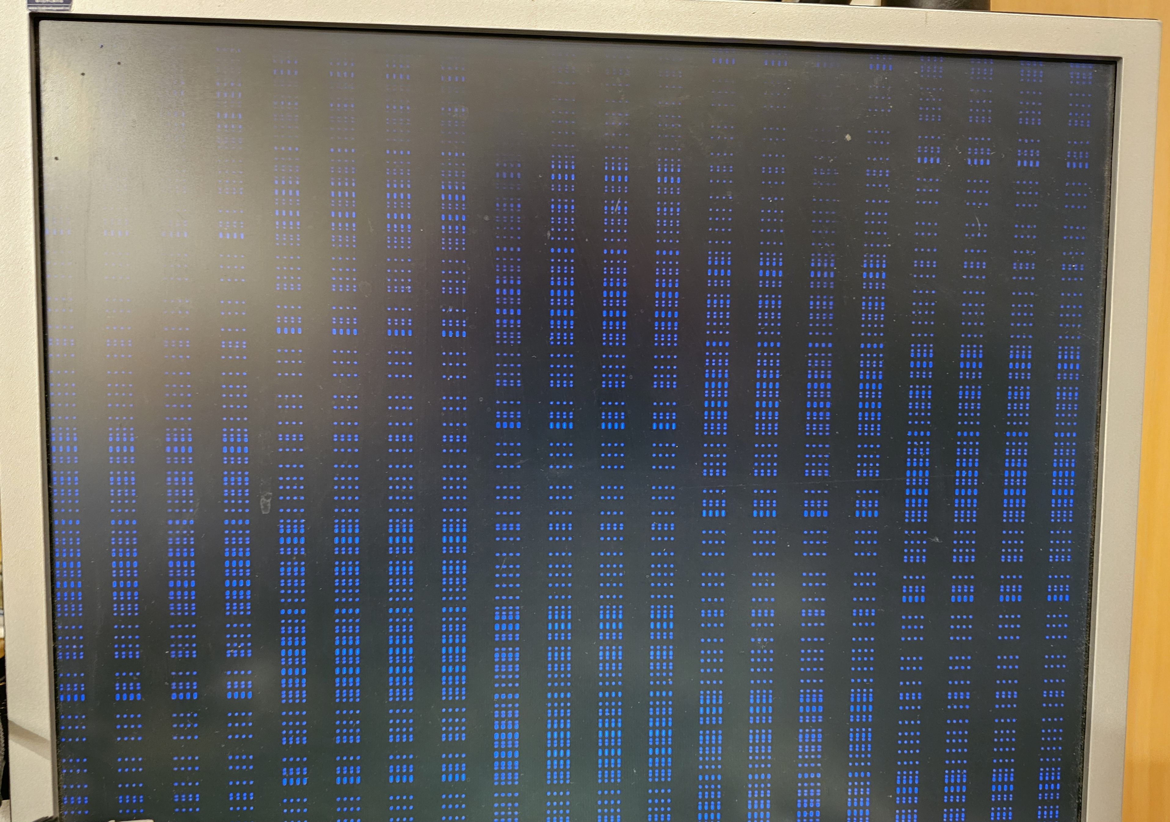

Moin, eine weitere 6800 ist eingetroffen. Angeblich eine 6800 GT. Leider wie sich nun herausgestellt hat eine 6800LE und ziemlich kaputt. 2 Kondensatoren auf der Rückseite fehlen (nicht im Speicher Bereich) und die Karte hat üble Grafikfehler nur im BIOS und beim Starten bisher. Anfangs hatte ich sogar nahezu kein Bild. Nach dem die Karte warm bzw heiß ist werden die Bildfehler weniger bis waren fast ganz weg.
Unter Windows hatte ich iwie keine Bildfehler vermute aber dass die schon noch kommen würden.
Ist nun Zeit das Mats mal auszuprobieren ^^
Was denkt ihr aber? Bestehen bei solchen Fehler Chancen dass es nur ne Lötstelle ist und bissel Heißluft das wieder fixen könnte?
Das BIld vom BIOS muss ich gleich nochmal machen ist aber verpunkter mit schwarzen Pixeln und teils fehlt bei der Schrift mal ein paar Pixel

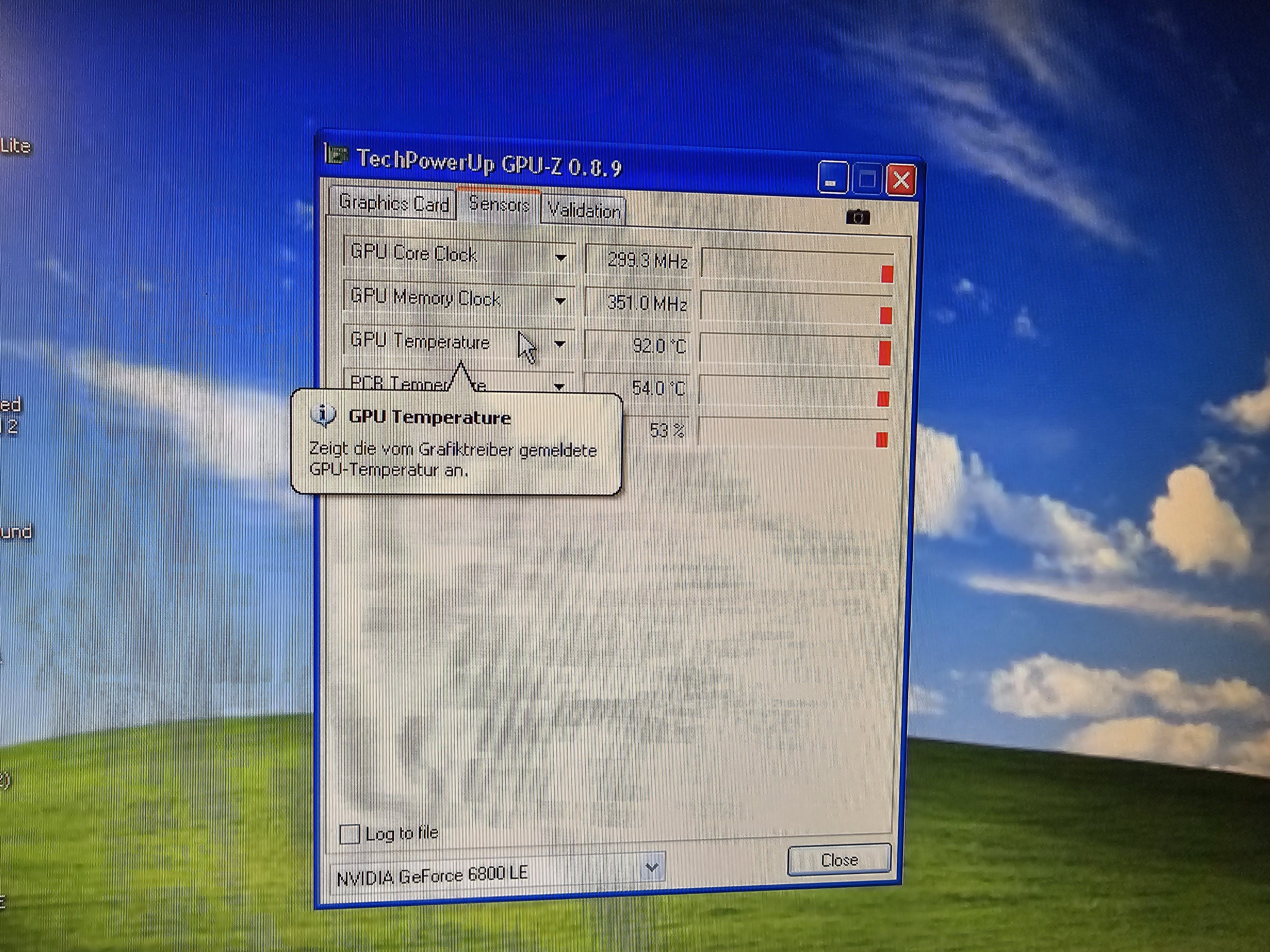

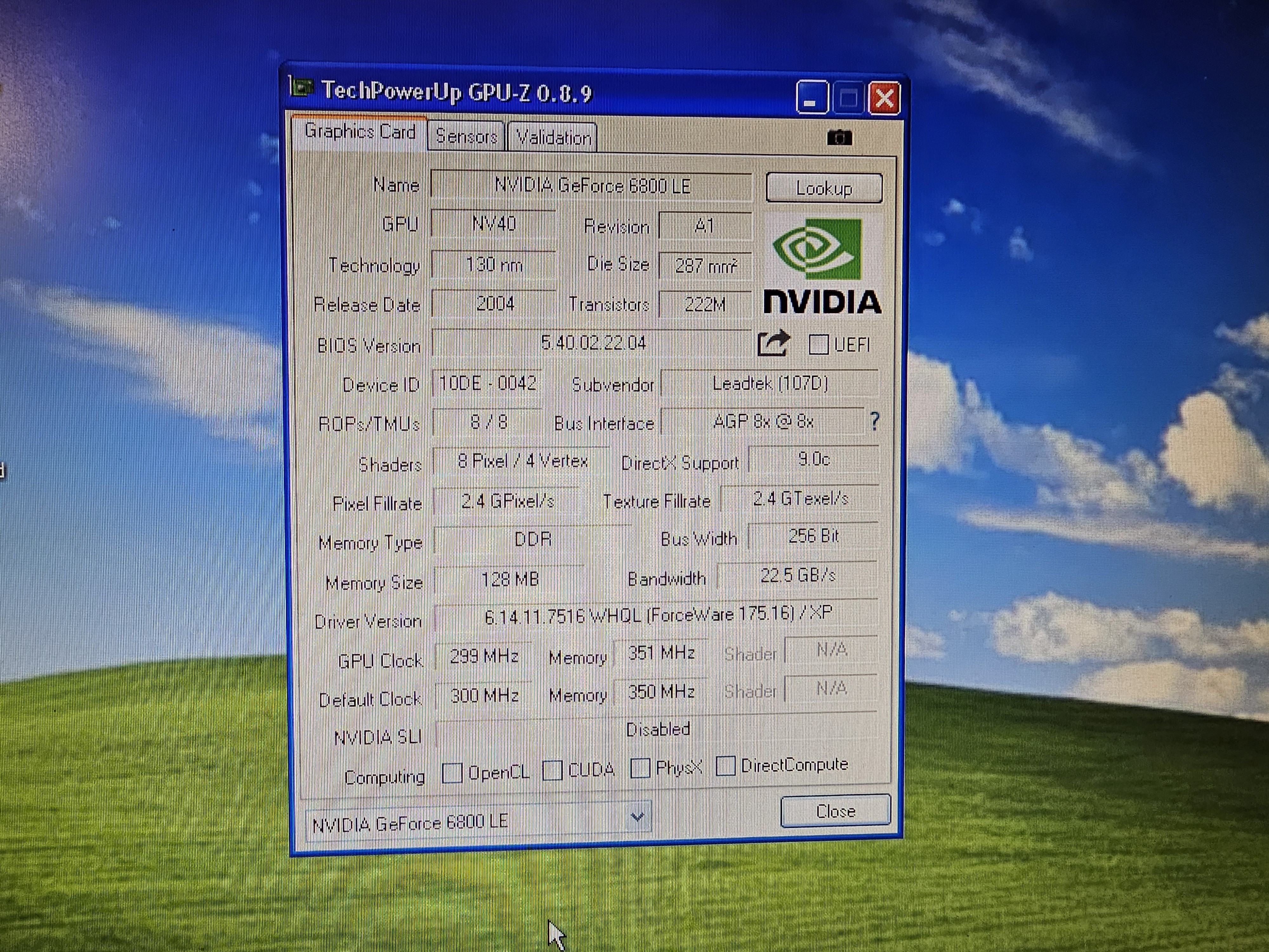

Deutet auf eine Lötstelle am Vram hin. Wofür der Kondensator ist bekommst du recht leicht raus, wenn du dir das Pinout vom AGP Slot anschaust. Ich tippe der puffert eine Rail (3,3 / 5 / 12V) oder ein Datensignal gegen GND.
Am Bios der Karte scheint noch niemand gefummelt zu haben. Takt und Pipelines schauen mit 300/350 und 8/4 original aus.

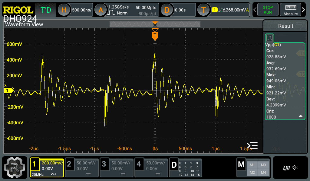

Erstmal schauen wir uns an, was auf der Primärseite überhaupt so zu sehen ist:

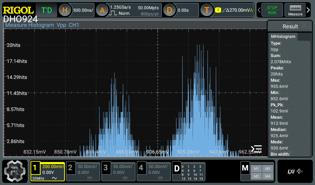

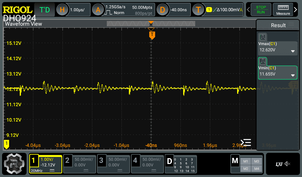

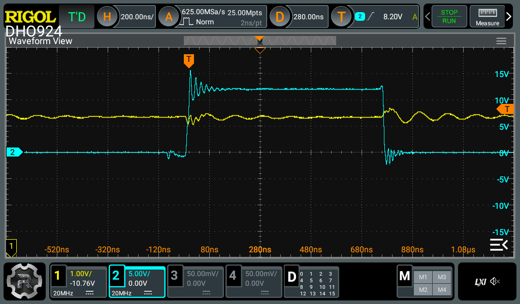

Hier sehen wir nun das 12V Signal direkt am Kondensator gemessen und wie man sofort sieht, ist hier ganz schön Bewegung drin. Die Spannung liegt zwischen 11,6V und 12,6V mit zwei unterschiedlichen Mustern, die sich im Zeitverlauf zeigen. Zum einen haben wir einen Overshoot mit leichtem Klingeln in der Wiedereinpegelung und einen Drop mit ebenfalls darauf folgender Normalisierung der Spannung. Was hier genau passiert und wie sich dieses Muster ergibt, zeigt sich hier:
Das AN7 verfügt über eine 3-Phasen Stromversorgung. Das was wir hier nun sehen ist der Duty Cycle von einem der drei primärseitigen Mosfets in türkis auf dem zweiten Kanal dargestellt. Das 12V Signal am Kondensator habe ich aus Gründen der besseren Sichtbarkeit etwas nach unten verschoben, damit es sich nicht so stark überlagert. Die türkise Linie zeigt nun an, in welcher Zeit das Mosfet aktiv ist und wie sich das auf den Spannungsverlauf am Kondensator auswirkt.
Etwas vergrößert für die gelbe Linie sieht das dann so aus:
In der Ripple Messung mit AC Abtastung kommen wir in der Peak to Peak Messung auf einen Durchschnitt von 932mV. Etwa 460mV ergeben sich für den oberen Bereich in Form von Overshoots, etwa das gleiche entfällt auf die Drops im Spannungsverlauf. Im Vergleich zu den Messungen von A750 vs. PLG ergibt sich hier eine ganz andere Dimension und zeigt eindrucksvoll, wie wichtig es ist, tlw. in der Kondensatorauswahl (z.B. in Netzteilen) für die 5V Rail nicht mit 6,3V Kondensatoren zu arbeiten, sondern vielleicht mit 10V Sorten, wo Spikes von etlichen 100mV ansonsten bedeuten würden, dass der Kondensator ziemlich nah an der Kotzgrenze betrieben wird.

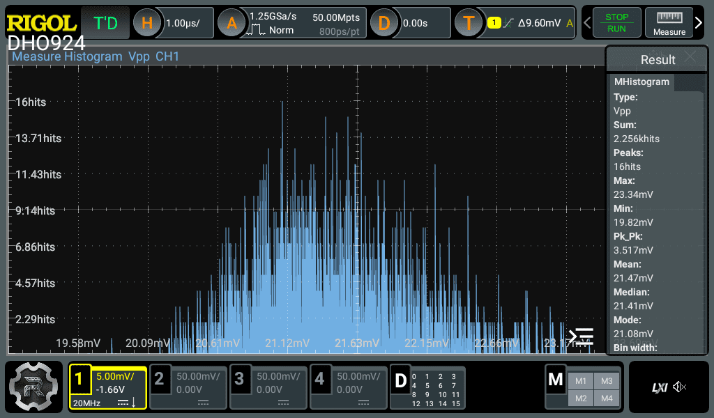

Aber was bedeutet das nun für die Sekundärseite?

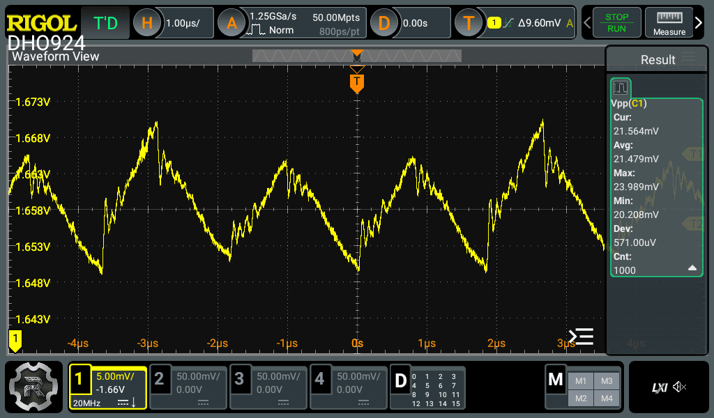

Hier sehen wir das Vcore Signal in der DC Abtastung auf der Sekundärseite mit durchschnittlich 21,5mV Restwelligkeit, etwa 20,2mV als Minimum und 23,9mV als Maximum. Ein Blick ins Histogramm:
Hier sehen wir wieder die Verteilung und eine deutliche Verteilung zwischen 21mV und 22mV mit nur wenigen Ausreißern in die beiden anderen Richtungen. Für alle die, die sich fragen warum das Histogramm immer einen Blick Wert ist, denen sei als Beispiel mal so eine Grafik gezeigt:
Das hier ist ein degenerierter Primärkondensator des AN7 in der Originalbestückung, dessen Filterleistung ordentlich nachgelassen hat und eine zweite Glocke zeigt, wo sich die Ausreißer summieren. Das gibt es noch in fieser, mit drei und vier Glocken mit tlw. riesigen Abständen dazwischen, je nach dem wie kaputt der Kondensator schon war. So, back to topic:

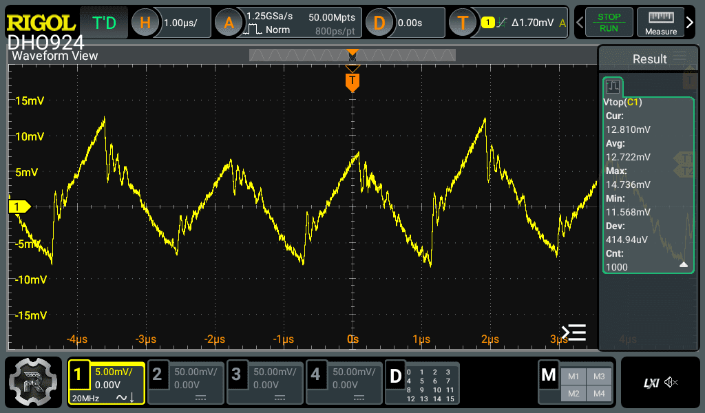

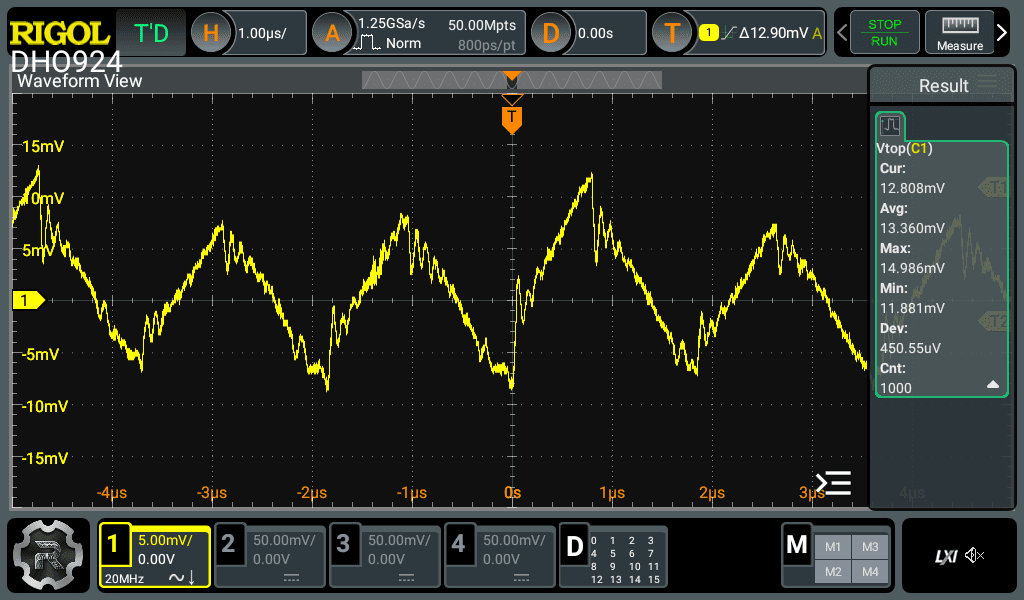

Schauen wir nun mal in die AC Abtastung und die Vtop Messung:

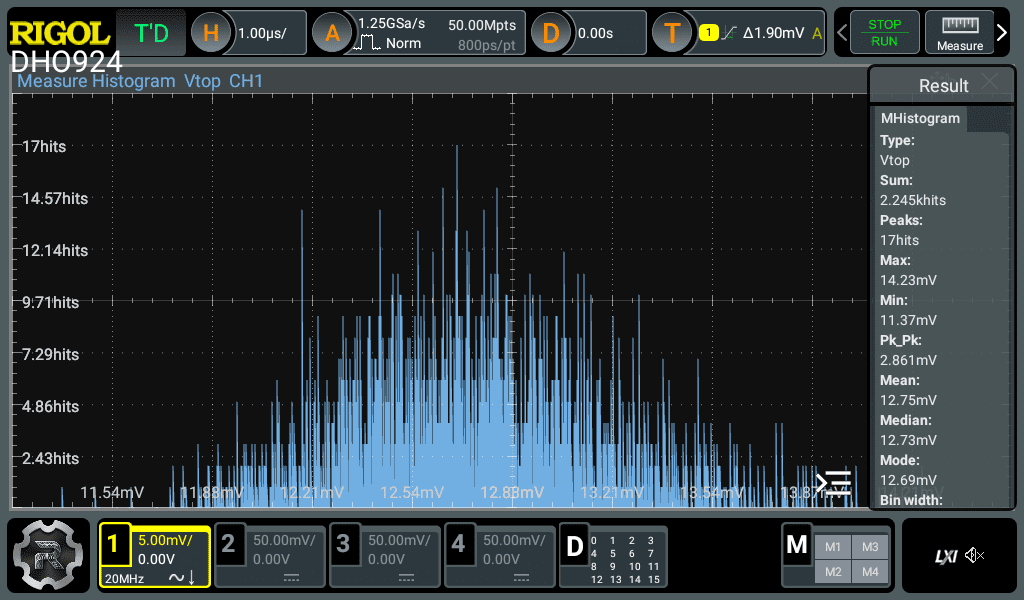

Hier zeigt sich in Relation zum Nullpunkt eine obere Restwelligkeit von durchschnittlich 13,4mV mit einem Minimum von 11,8mV und Maximum von 14,9mV. Ein erneuter Blick ins Histogramm:
Auch hier zeigt sich deutlich das zu erwartende Bild ohne größere Ausreißer mit einer gehäuften Verteilung zwischen etwa 12,6mV und 13,8mV.

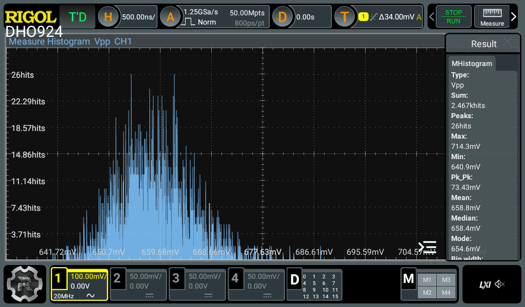

Schauen wir uns jetzt mal an, wie sich das verhält, wenn wir statt der Alu-Elektrolyten an der Stelle die Polymere setzen:
Kandidat 2: KEMET A750 1200µF / 16V

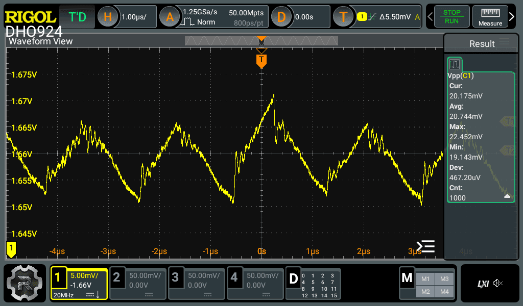

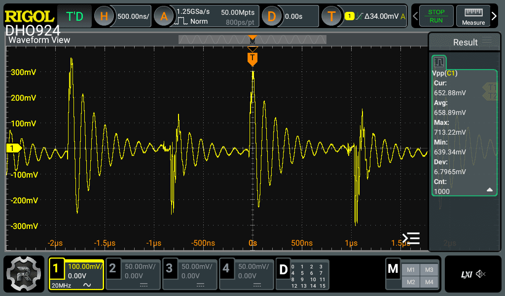

Schauen wir direkt mal wieder in die eingezoomte Messung in der AC Abtastung in Relation zum Nullpunkt:
Oha :eek: Hier hat sich nun schon eine deutliche Änderung eingestellt. Obwohl die Charakteristik des Signals sich nicht wesentlich verändert hat, sehen wir nun mit den A750 nur noch durchschnittlich 658mV in der Peak to Peak Messung statt 932mV bei den UHW. Das ist mal eine deutliche Änderung. Die Overshoots sind von maximal etwa 450mV auf maximal etwa 360mV reduziert und die Drops sind von maximal etwa -440mV auf -300mV gesunken. Die Filterleistung der A750 ist hier an dieser Stelle also schonmal deutlich besser. Werfen wir ein Blick ins Histogramm:
Hier sehen wir eine deutliche Häufung zwischen etwa 650mV und 670mV. Die Ausreißer in Richtung 700mV bis 714mV in der Spitze sind anteilsmäßig extrem wenig vertreten.

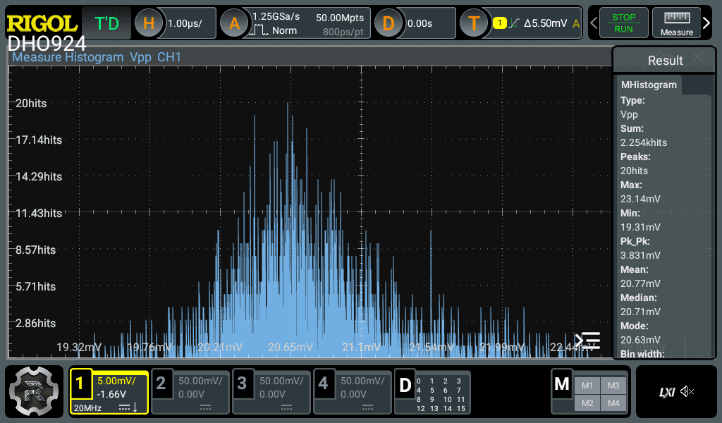

Klingt doch viel besser als mit den UHWs oder? Schauen wir doch mal, was die Sekundärseite dazu sagt:
Hier sehen wir wieder das bekannte Vcore Signal in der DC Abtastung, dieses Mal mit durchschnittlich 20,7mV in der Peak to Peak Messung und 19,1mV als kleinsten sowie 22,4mV als größten Wert. In der Messung mit den UHWs hatten wir einen Durchschnitt von 21,5mV, also etwa 0,8mV schlechter als mit den A750. Sprich: Der Unterschied ist sehr sehr gering, viel geringer als die eben noch gesehene Differenz auf der Primärseite vermuten ließe. Schauen wir ins Histogramm:
Hier liegen wir nun mit der Häufung zwischen etwa 20,2mV und 21,3mV. Wieder eine homogene Verteilung, wie es zu erwarten war. Zuletzt schauen wir uns die Vtop Messung noch an:

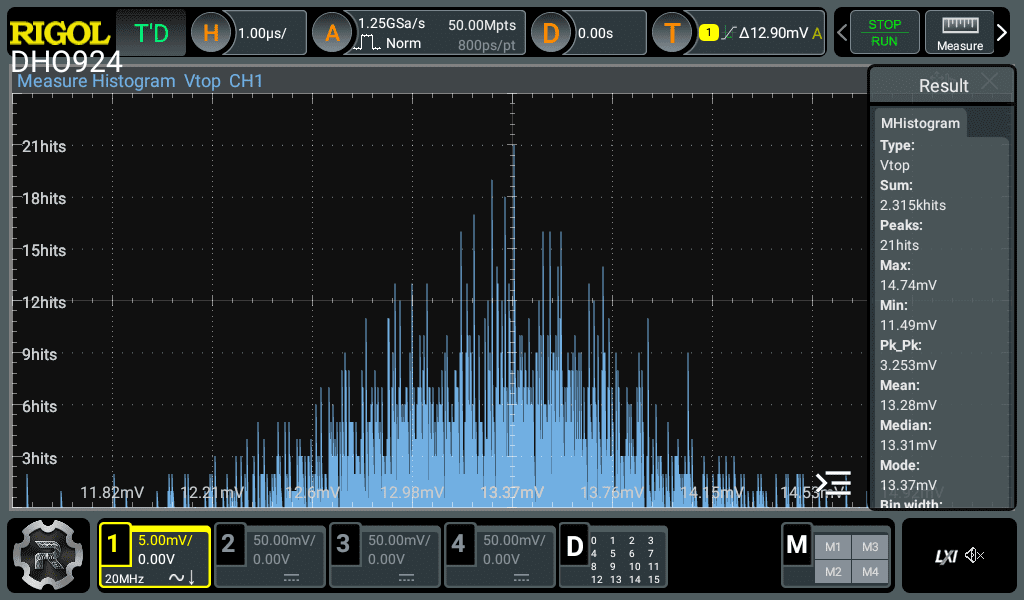

In der AC Abtastung in Relation zum Nullpunkt ergibt sich eine obere Restwelligkeit von durchschnittlich 12,7mV mit einem Maximum von 14,7mV und einem Minimum von 11,5mV. Bei den UHWs hatten wir einen Durchschnitt von 13,4mV. Genau hier, also in der Vtop, liegt somit der Bärenanteil der Differenz von etwa 0,7mV. Ein Blick noch ins Histogramm:
Wie zu erwarten war, sehen wir auch hier eine entsprechend homogene Verteilung mit einer Häufung zwischen etwa 12,2mV und 13,3mV.
Zusammenfassung Messergebnisse:
MessungNichicon UHW 1200µF / 16VKEMET A750 1200µF / 16V
Ripple gesamt PrimärseiteMax. 949mV | Min. 921mV | ø 932mVMax. 713mV | Min. 639mV | ø 658mV
Ripple gesamt SekundärseiteMax. 23,9mV | Min. 20,2mV | ø 21,4mVMax. 22,4mV | Min. 19,1mV | ø 20,7mV
Ripple Vtop SekundärseiteMax. 14,9mV | Min. 11,8mV | ø 13,4mVMax. 14,7mV | Min. 11,5mV | ø 12,7mV

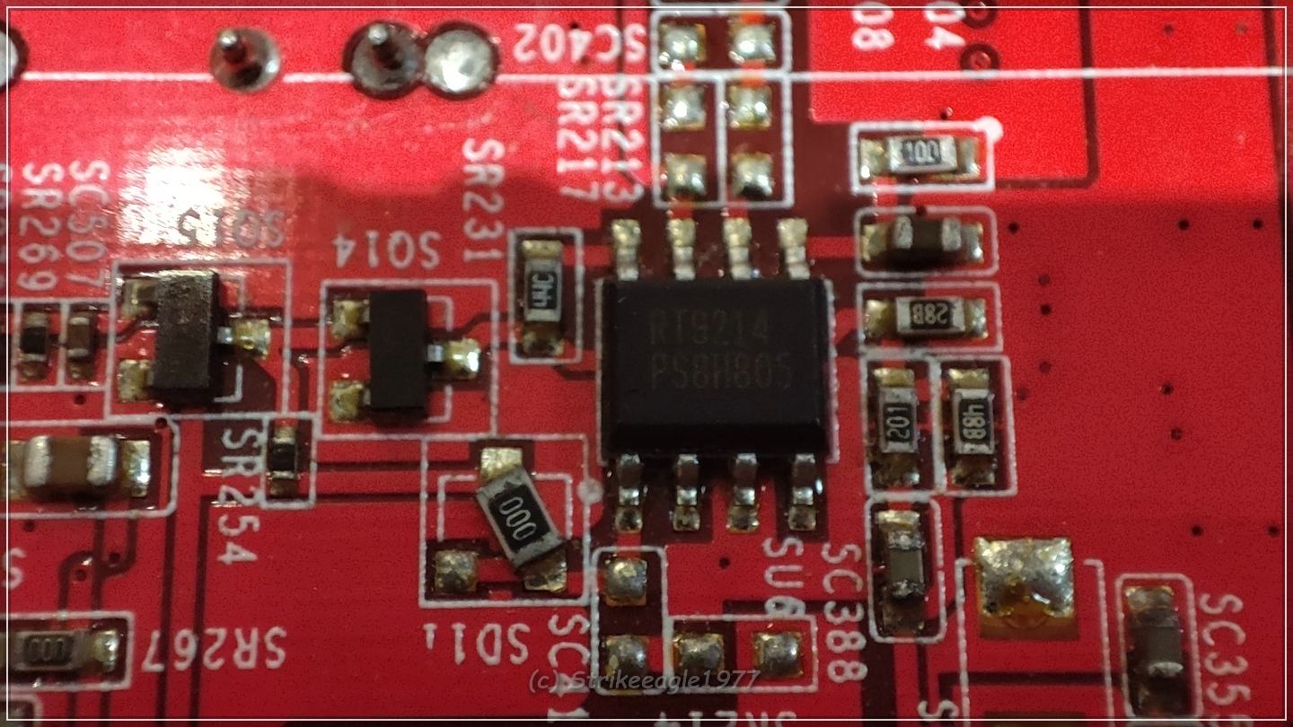

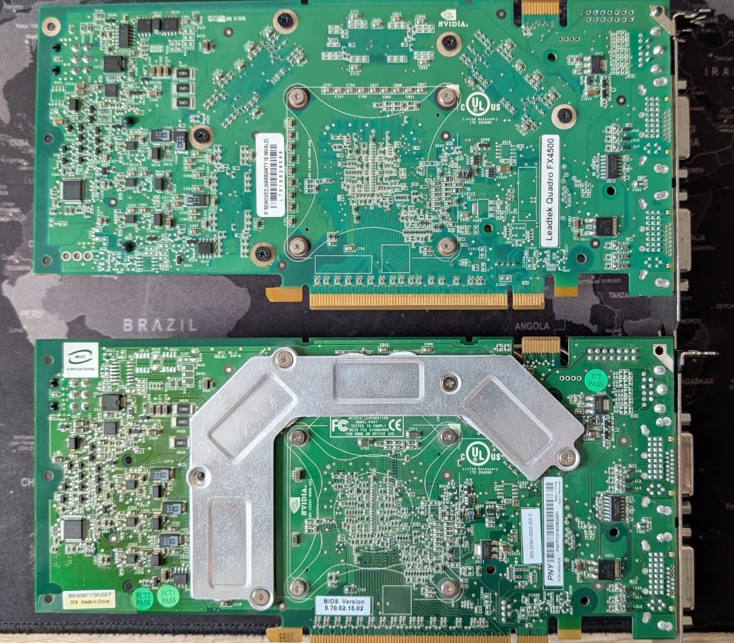

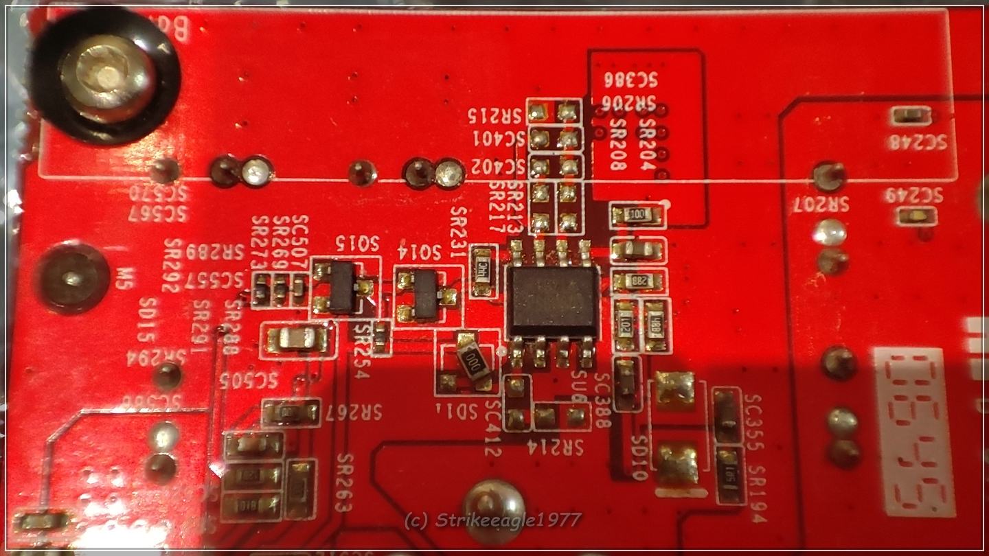

Ich habe neulich zwei Quadro FX 4500 akquiriert und diese ins SLI gebracht. Das Problem dabei ist, eine Karte hat eine Lüftersteuerung, die andere nicht.
Hatte sowas schonmal jemand? Im Rivatuner ist der Reiter FAN nicht verfügbar, es wird auch keine Geschwindigkeit ausgelesen. Der Lüfter läuft die ganze Zeit fix auf 100%.
Egal ob mit QFX oder GTX Bios, der Lüfter macht 100% und lässt sich ums Verrecken nicht steuern :/
Oben die Rev A01 ohne Fancontrol, und unten die auf Basis des P347 PCB, welche eine Lüftersteuerung hat.
Auf dem PCB sehe ich keine offensichtlichen Beschädigungen. Lüfter habe ich auch schonmal quergetauscht, keine Chance.
Hat von euch noch jemand ne Idee?
Ich sehe da auf den ersten blick PCB Unterschiede. Kann sein, dass die eine Rev ganz ohne Lüftersteuerung ab Werk war ... da machste nix
sind praktisch unterschiedliche Karten
@Strikeeagle1977 es gab die Quadro fx 4500
mit zwei verschiedenen pcb welche man hier sieht. Das Standart pcb nutzt singlesided 512mb wie beim ganz großen Bruder der GTX 512.
Ich hab gestern schon verschiedene Rev probiert. A00 und A02 haben definitiv eine Lüftersteuerung. Woran kann es also liegen das diese hier keine hat
K4J52324QC-BJ11
Scheint also wirklich so als hätte es eine GTX werden sollen, das erklärt auch den hohen Ramtakt der beim OC möglich war. Hier mal noch zwei Bilder.
Kannst du mal noch mit (Gegen-)Licht prüfen, ob der GPU Rahmen mit feinem schleifmittel bearbeitet worden ist? Das hatte ich bereits einmal bei einer Quadro, wo wohl erst was anderes auf dem Rahmen stand…
Edit: und ein Bild des TVOut wäre noch gut.
TV-Out ist der 3polige Quadro typische. Allerdings sieht es für mich so aus, als wäre da dran herumgelötet worden. Der Vorbesitzer war es nicht laut eigener Aussage. Auch hat die Lüftersteuerung noch nie funktioniert.
Ich habe allerdings auf deinen Bildern gesehen, dass der Print zwischen GPU und bei dir bestückt ist. Also das Bauteil oberhalb des Quarzes und links neben der GPU. Bilder muss ich später machen.
