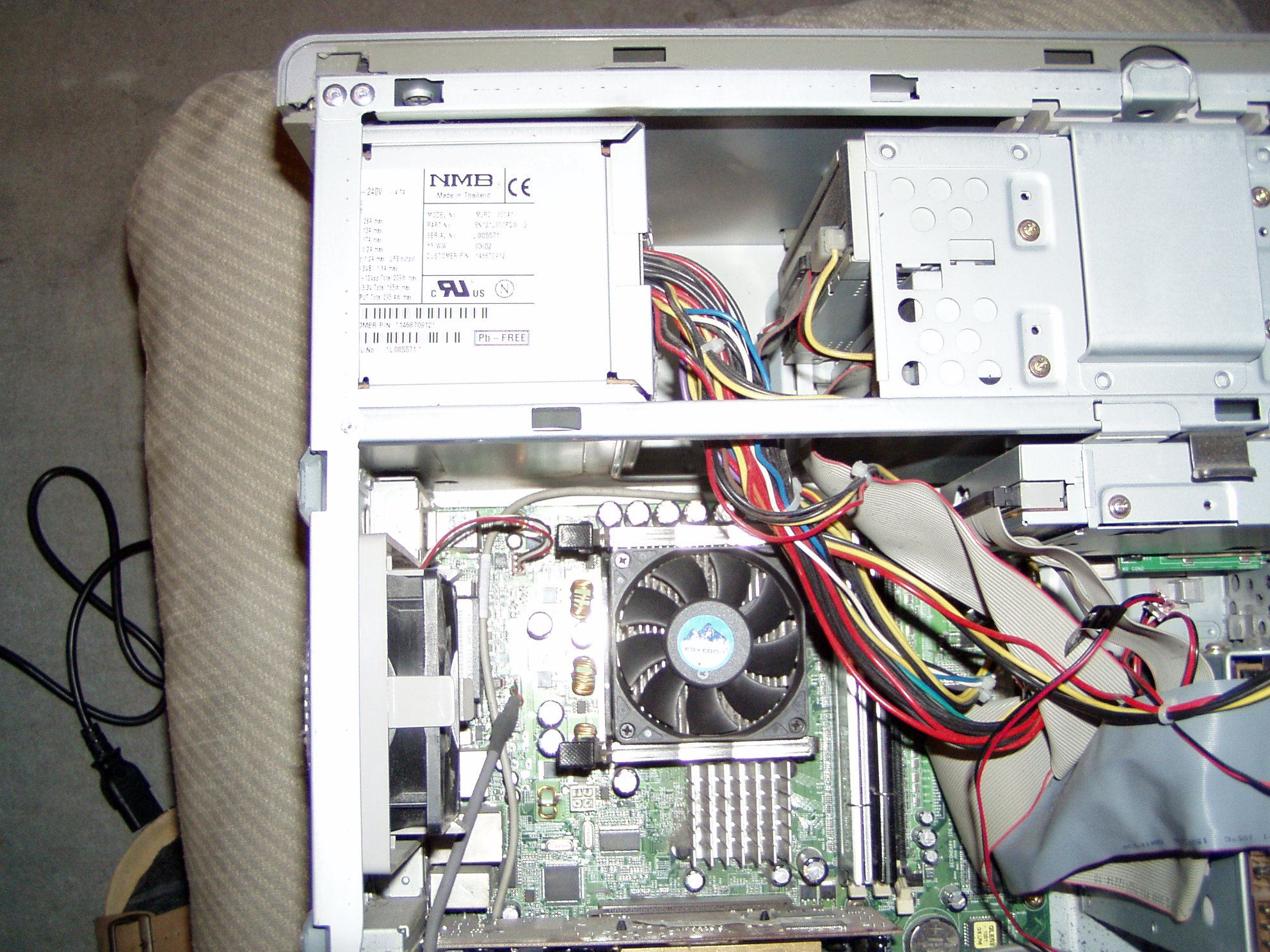

He Leute - heute hat mein Haupt PC aus 2003 gestreikt :cry:- kein Mux mehr - ich hatte das Netzteil im Verdacht, aber das ist sehr komisch
Wenn ich die HDD`s abhänge bekomme ich einen BIOS Peeps - mit dem Netzteiltester werden die Spannungen bis auf einen Wert korrekt angezeigt.
Was bedeutet bitte 5VSB ? Ich konnte im Netz nichts finden.
Das komische ist. Anfangs blinkt der Wert und zeigt HH an - dannn geht der PC aus und nach einiger Zeit sehe ich 5,3 dort stehen, aber der PC macht keine Muks! Strom abgesteckt und das Spiel beginnt von vorne. Seltsam Seltsam :confused:
Wer kennt das bitte ? Danke
Ein paar Infos zum System?
Wenn der PC keinen Mucks macht oder kurz hochfährt und direkt wieder ausgeht, hängt gerne mal ein Kurzschluss quer oder das Brett bekommt keine oder besch..... Spannungen geliefert, weil kein Recap.
Netzteil neu bzw. Recap im Netzteil?
Board hat neue Caps?

Nope heißt "Standby" also Dauerstrom vom NT.
Hast du ein zweites zum Testen?
Ich kann ein anderes nehmen, weil Sony ist speziell kurz und der Lüfter vom Netzteil wird am Fananschluss vom Board betrieben und die aktiven Boxen hängen auch dran hinten
Oh fck, das verheißt nichts Gutes.
478 mit AGP, Sony propretiär, MBZ auf'm Board.
Da wurde nichts recapped. Weder auf dem Board noch im Netzteil. Himmelfahrtskommando, sorry!
5VSB sollten dauerhaft mit 5V befeuert sein, sobald der Hauptschalter am Netzteil umgelegt ist auf "an". Darüber wird die Standby-Spannung aufs Board geliefert, mit der die ganzen ICs usw. arbeiten können um z.B. auf das Drücken vom Power-On Button zu reagieren, Soft-Power-On über Tastatur, Wake-On-LAN usw... all das wird über 5VSB bestromt, wenn er Rechner eigentlich aus ist.
5VSB sollten aber dauerhaft anliegen, auch wenn man den PC einschaltet und nicht "verschwinden" um dann kurz darauf wieder zu kommen. Das wiederum klingt eher so, als würde da im NT eine Schutzschaltung greifen, die das NT abschaltet und zurücksetzt.
Meine Vermutung geht daher erstmal in Richtung NT, denn da wird bestimmt auch viel ulkiger Kram drin stecken, dem es wahrscheinlich gar nicht mehr gut gehen wird, was bei dem Alter und den allseits bekannten Problemen ja nun wirklich keine Überraschung sein dürfte. Das ist halt leider immer das Problem, wenn man sowas einfach laufen lässt, weil "geht ja immer noch".
Mach das NT halt mal auf und schau mal rein ob man auf den ersten Blick was erkennen kann. Um eine Instandsetzung wirst du, solange nicht zu viel kaputt gegangen ist, dann eh nicht drum herum kommen. Selbst wenn du bei eBay ein Ersatzteil bekommst, das Kernproblem bleibt das gleiche und wird sich über kurz oder lang halt wiederholen. Da erzähle ich aber eigentlich nichts neues, Beispiele dazu gibt es hier im Thread mehr als genug.
Ja eh - :confused: :unsure:
Das Problem sind nun bei dem anderen Netzteil, ich bräuchte 90° Stecker, weil sonst geht sich das weder bei dem oberen CDVD Brenner noch bei der HDD aus - muss improvisieren - oder gibt es die wo ? mal schauen
Kannst du da hinten mal reinschauen, da sollten die ganzen Sekundärcaps sitzen. Ansonsten müsste man halt mal die FETs checken, alles mal durchklingeln, ob es da ein Fehlerbild gibt. Interessant ist halt, dass ohne Festplatten das NT kurz hoch kommt, bevor es dann wieder abschaltet. Könnte also sein, dass der hohe Anlaufstrom der Platten hier einfach das NT sofort zusammenbrechen lässt und der Regelkreis durch teildefekte / degenerierte Komponenten zusammenbricht.
Wenn du auf dem Board einen Standard ATX Stromanschluss hast, würde ich – nur zur Diagnose – einfach mal testen, ob der Rechner mit einem anderen ATX Netzteil frei angeschlossen prinzipiell ganz normal startet, auch wenn deine Lautsprecher und ein Fan Anschluss dann kurzfristig nicht bestromt sind. Dann könntest du zumindest besser schauen, ob der Rechner selbst ein Problem hat, z.B. auf dem Board oder ob das Netzteil als Fehlerquelle eher in Frage kommt, was ich persönlich hier zwar vermute, aber es macht immer Sinn, das im Ausschlussprinzip mal zu testen.
Läuft das Ding mit einem anderen NT mit angeschlossenen Platten ganz normal hoch, kannst du dich ganz der weiteren Diagnostik und Instandsetzung des Netzteils widmen.
Mag sein, aber 22 Jahre muss mal ein Netzteil durchhalten - PC fast täglich im Einsatz - HDD hat schon mehr als 53k Stunden am Buckel
Da komme ich nicht hin, ohne die Platinen weg zu nehmen oder so.
Das doofe ist gerade, das hier meine mir bekannte Software drauf ist um Musik CD`s für meine Tochter zu brennen. Meine Tochter hat schon mehrere Lieder gemacht und es gefällt mir echt gut. Hat aber natürlich keinen Plattenvertrag und eine Firma beauftragen ist extrem teuer für mal kleinere Mengen
Mal sehen, ob er jetz anspringt - ich muss meine Finger da extrem verrenken um das alles um zu stecken - sind dann immer wieder auhc zerschnitten.
Tut er, aber ich muss anscheinend
wieder tricksen
Gut, also nochmal Glück gehabt und den Rechner nicht gleich mit gegrillt.
Das ist in Netzteilen leider häufig so. Das sind tlw. echte Fleißobjekte ;) Gerade so OEM Sonderlösungen sind oftmals übelst verbastelte Teile.
Somit bleibt nur eines: Netzteil diagnostizieren / reparieren und am besten den Rest von dem Rechner gleich mit überholen, wenn das wirklich noch dein Daily Driver ist :confused: Weil ansonsten ist das auch weiterhin einfach nur ein Glücksspiel auf Zeit. Von dem was da an Caps drauf steht, dürfte auch schon der ein oder andere angezählt sein. Wenn das Foto nicht täuscht ist auf der Grafikkarte auch schon ein gewölbter drauf:
