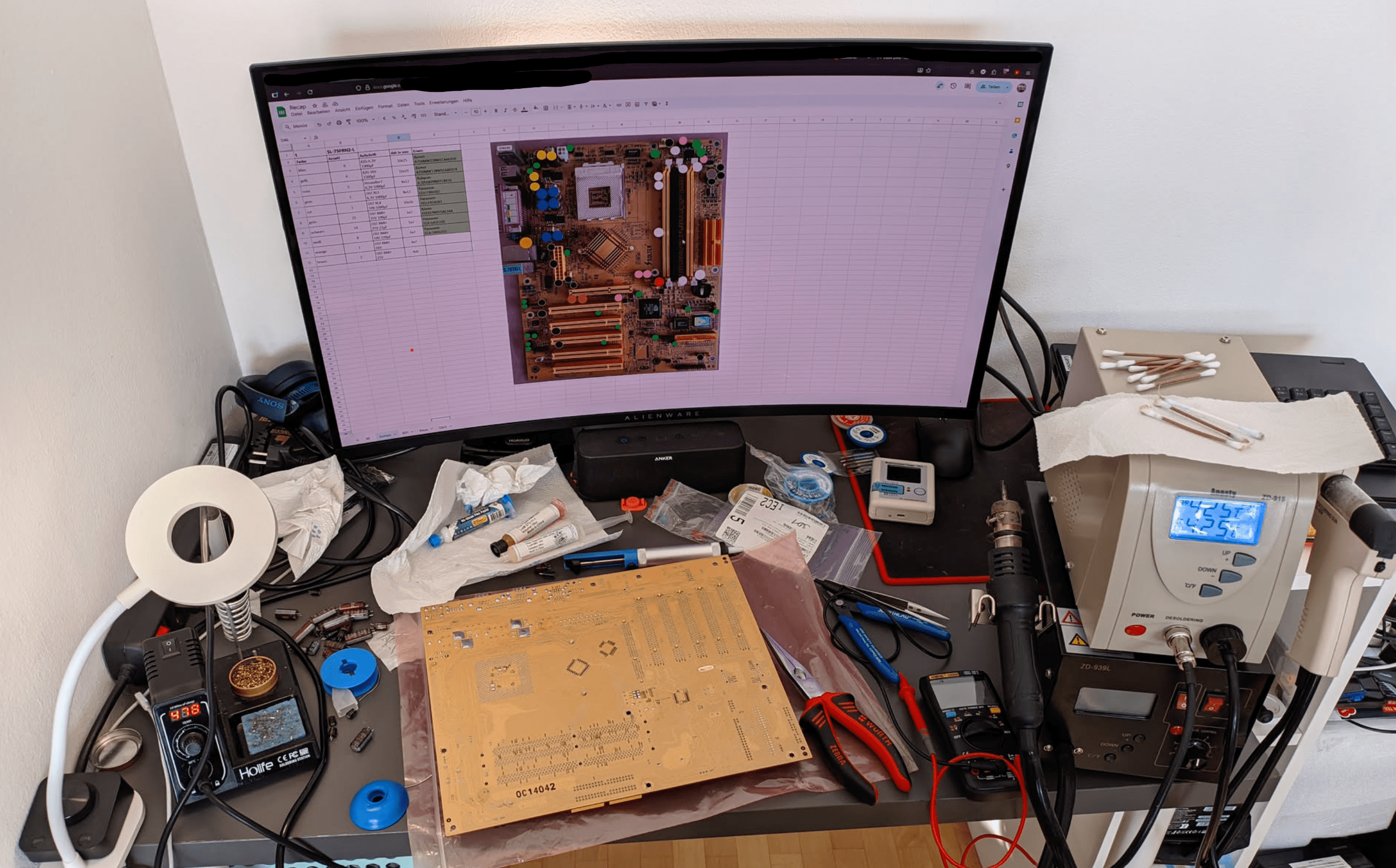

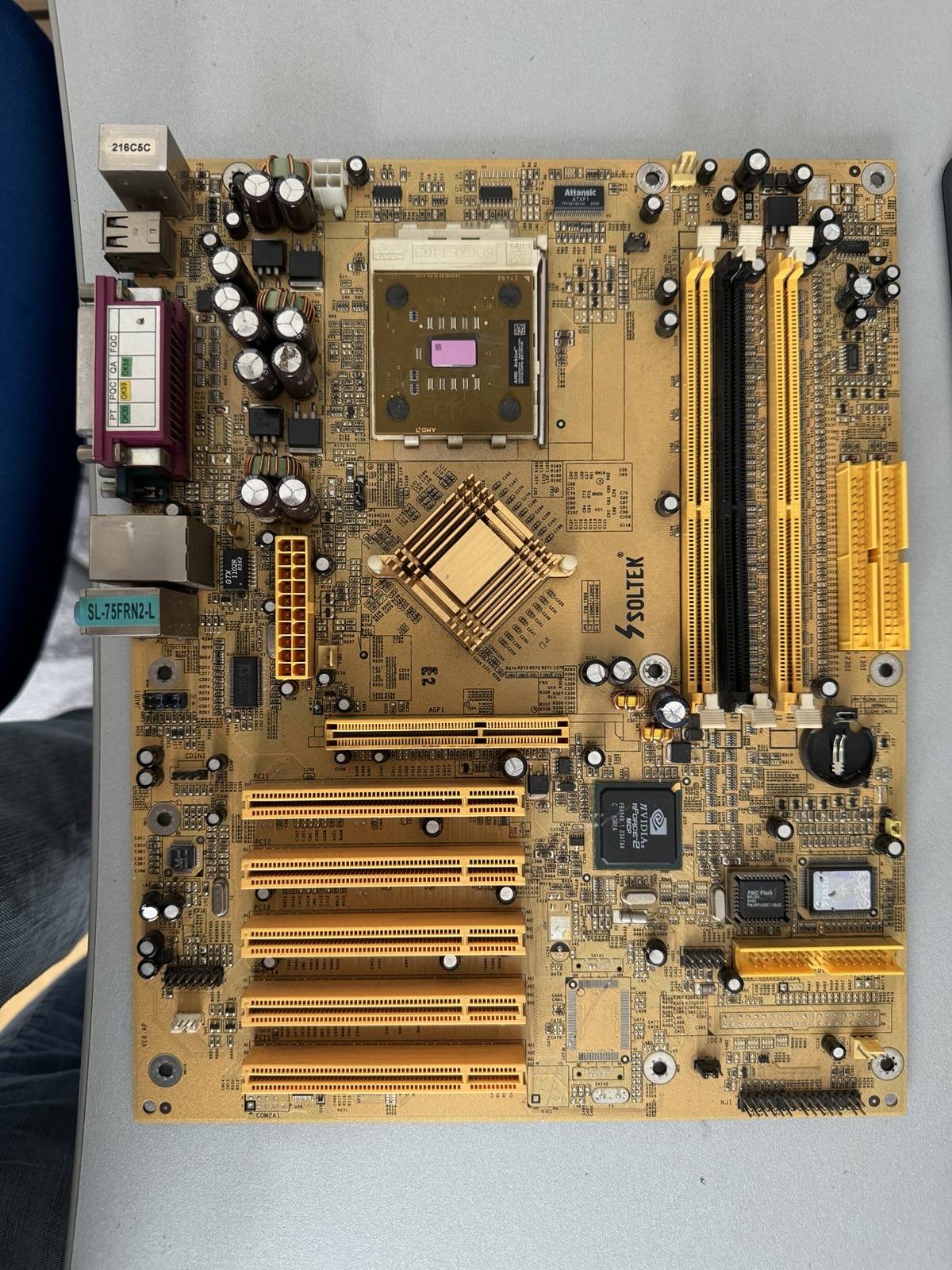

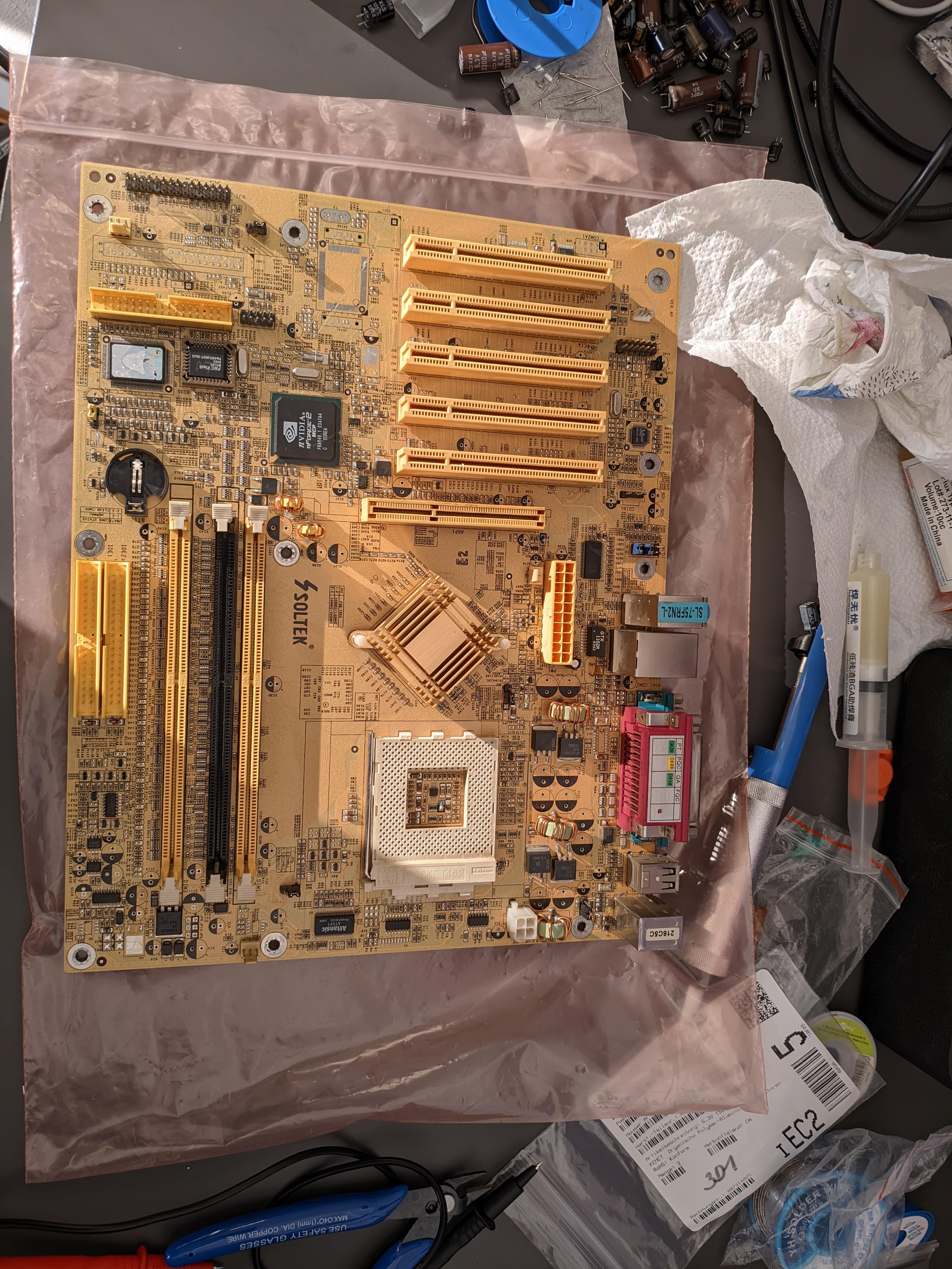

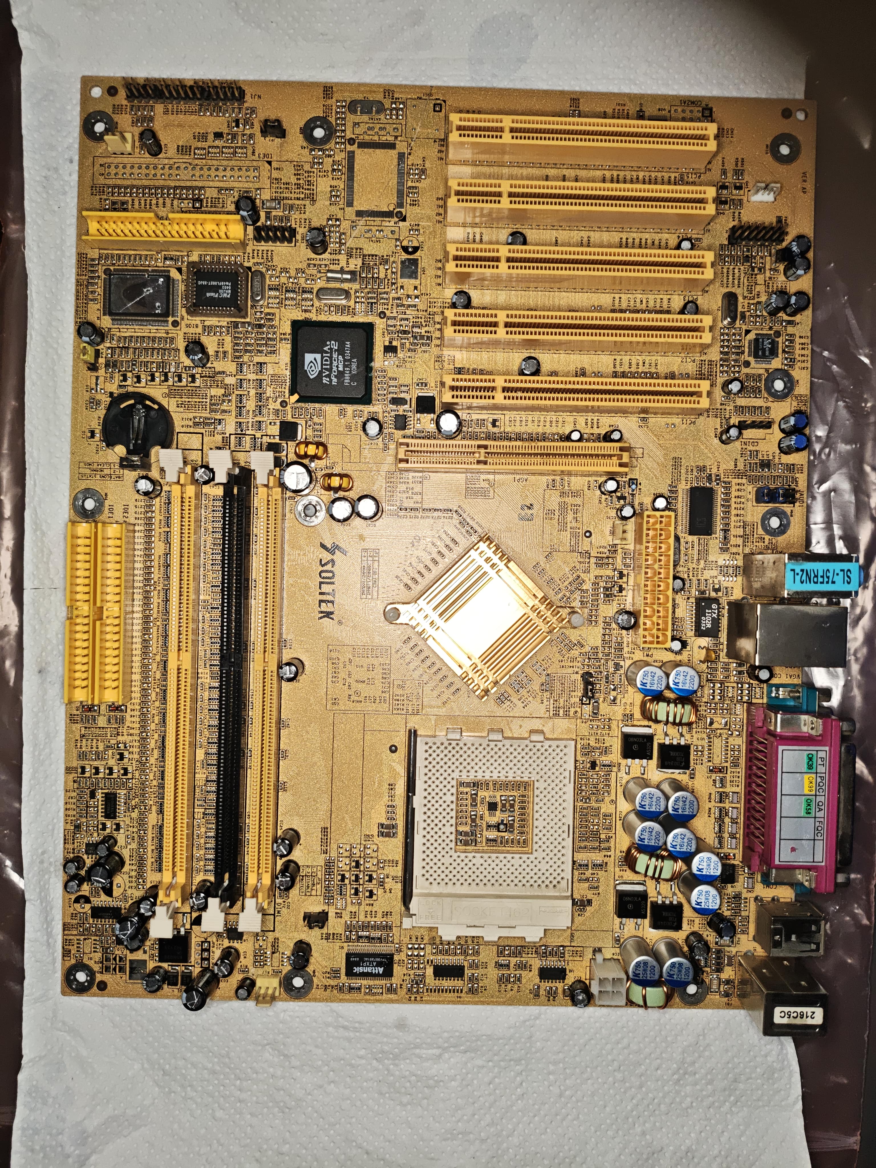

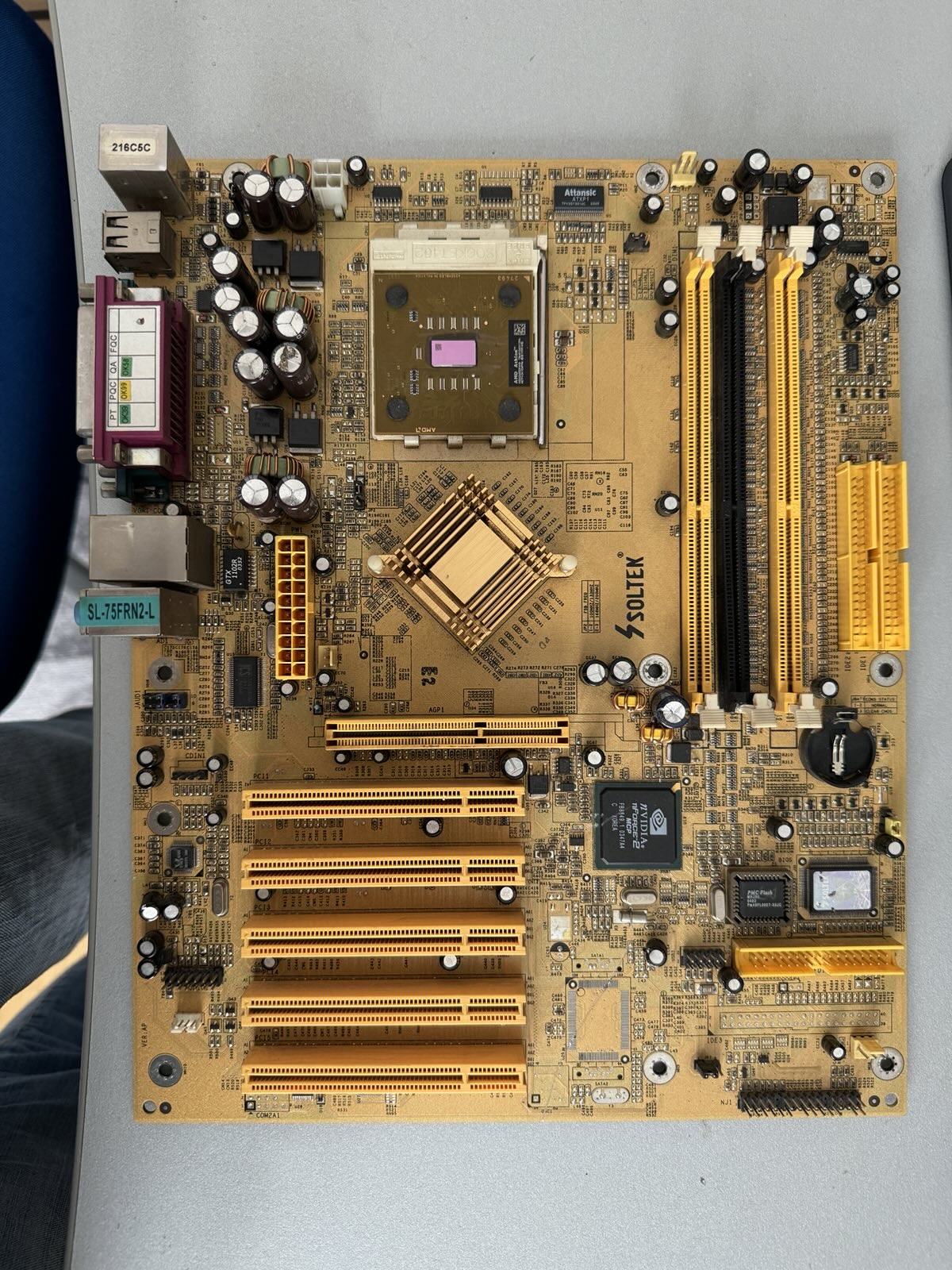

Hatte heute das Soltek von @lord86 auf dem Tisch. Es wurden alle Caps erneuert. Das Board läuft, trotz tiefem Kratzer auf der Vorderseite.
Board hat sich gut (ent-) löten lassen und der goldene Lötstopp war zum Glück nicht anfälliger als anderer Lötsopp.
Vorher:
Ohne Caps:
Nachher:
Schreibtisch natürlich wie immer Chaos während der Arbeit 🙈

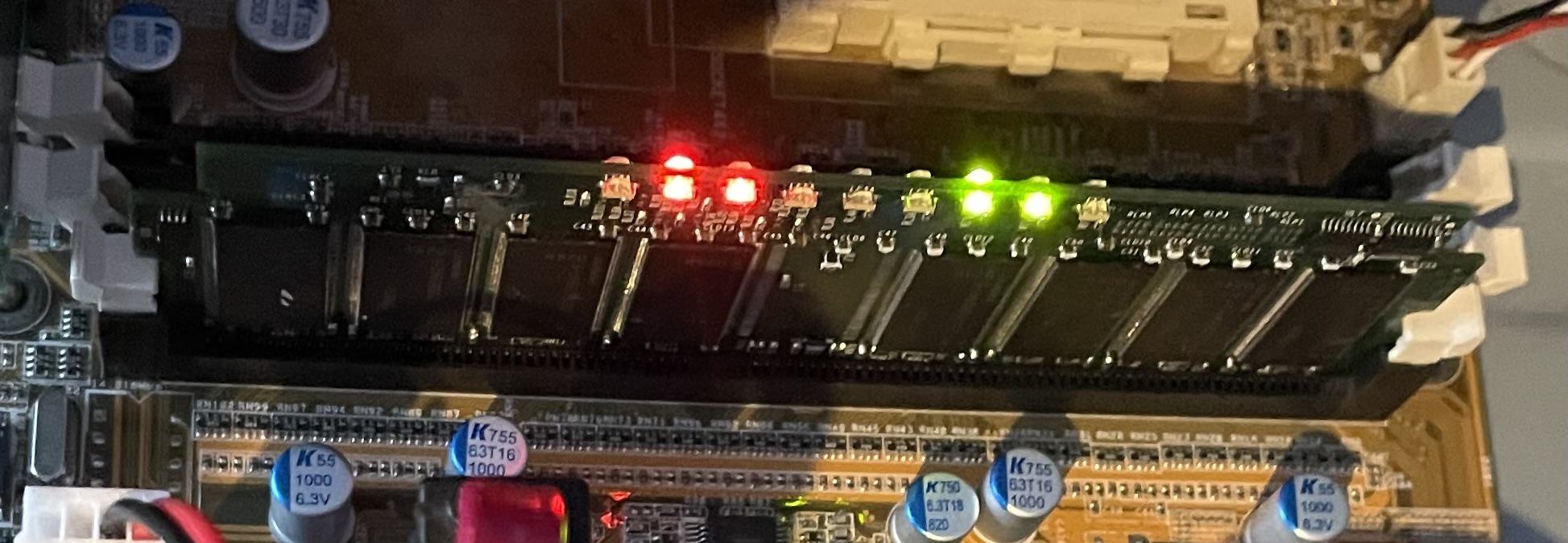

Ich bestücke gerade DDR1 Corsair Pro Riegel mit Chips. Aktuell machen beide noch Mucken und ich bin unschlüssig wo ich am schlauesten suche.
Kann mir jemand sagen wie sich die Riegel direkt nach dem Einschalten verhalten?
Auf einem Stick leuchten direkt zwei gelbe LED, bevor dann alles aufleuchtet (RAM Erkennung durchs Board) und ich den typischen Beeep-Beeep-Beeep vom Board für die fehlgeschlagene RAM Erkennung bekomme. Beim anderen Stick leuchten sechs LED und danach alle.
Das gehört natürlich nicht so und ich überlege ob eventuell ein Chip die Transplantation nicht überlebt hat oder ob ich erstmal ne schlechte Lötstelle suchen darf.
Da ich AT-6 verlötet habe muss ich zusätzlich noch das SPD checken wegen CL3, dann würde der Stick auch nicht booten… Ich überlege auch ob ich einen Rank deaktiviere um von 16 auf 8 Chips einzugrenzen.
Die Riegel leuchten zum Start mit allen LEDs. Nach initialisierung oftmals nur 2 grüne. Je nach Firmware können auch nur paar LEDs leuchten wobei dennoch alle Farben vertreten.
Das oben ist vielleicht für ne halbe Sekunde nach Start zu sehen, bevor alle LED zu leuchten beginnen. Und wie gesagt unterschiedlich bei beiden Riegeln.
