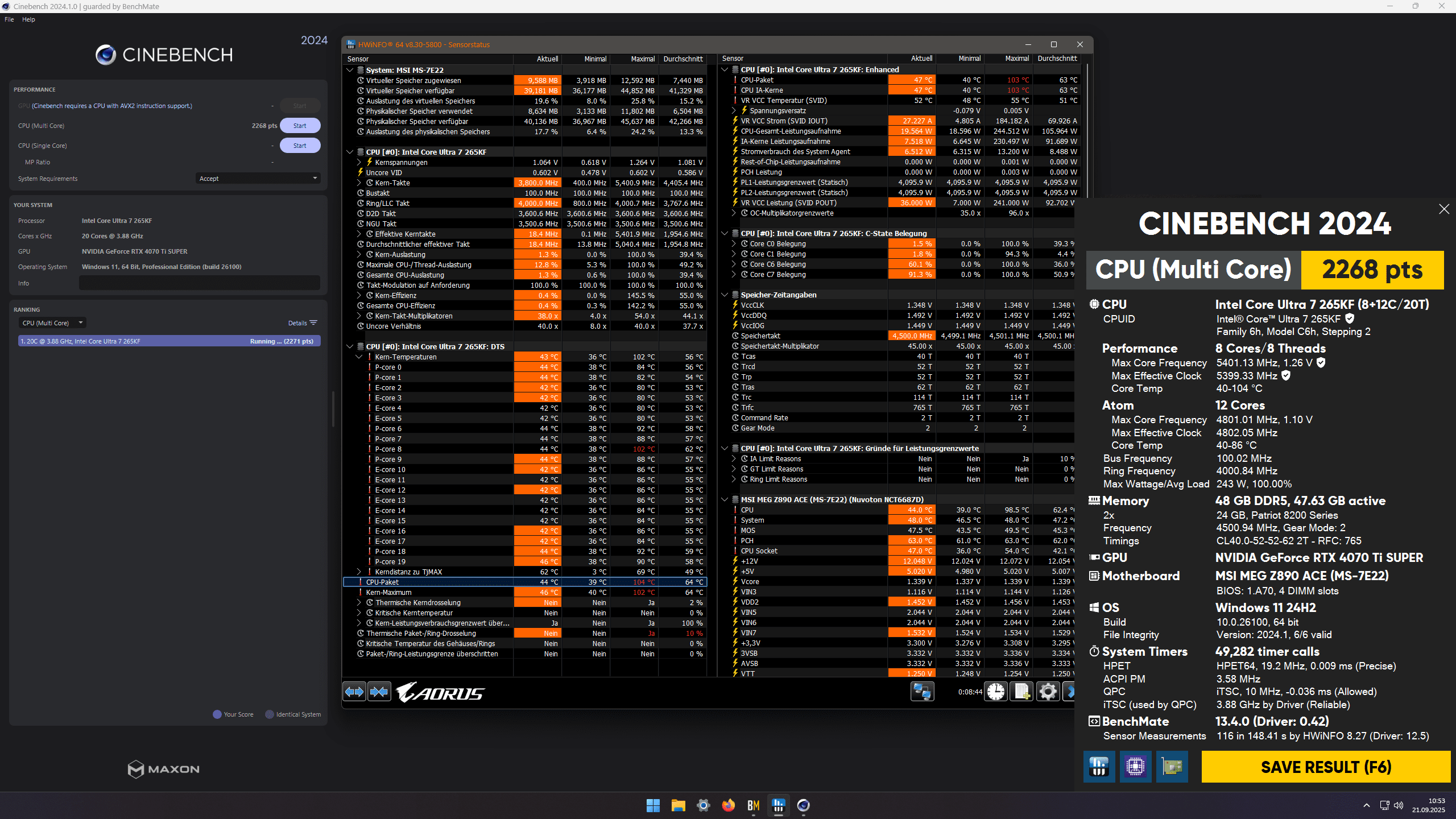

x54 allcore x48 E-Cores 207W
Effizient und schnell
x54 allcore x48 E-Cores 208W

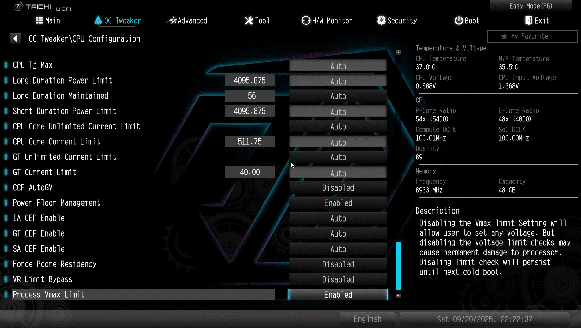

Was hast du da für Power Werte gesetzt ? zB Lightloadcontrol (AC/DC) ?
So hab ich das noch nicht hinbekommen :unsure: Weiß auch nicht ob das Board das überhaupt kann/will ...
Da habe nichts gesetzt, alles auto dem Board überlassen.
Ich schaue rein was man auslesen kann.
Die LLC ist bei mit Level 5 nützt dir aber auf dem MSI nichts.

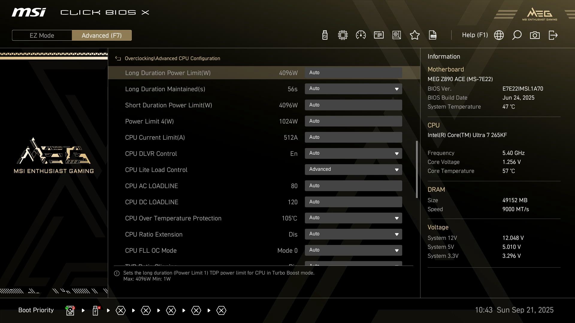

Hier die AC/DC
Hier die AC/DC

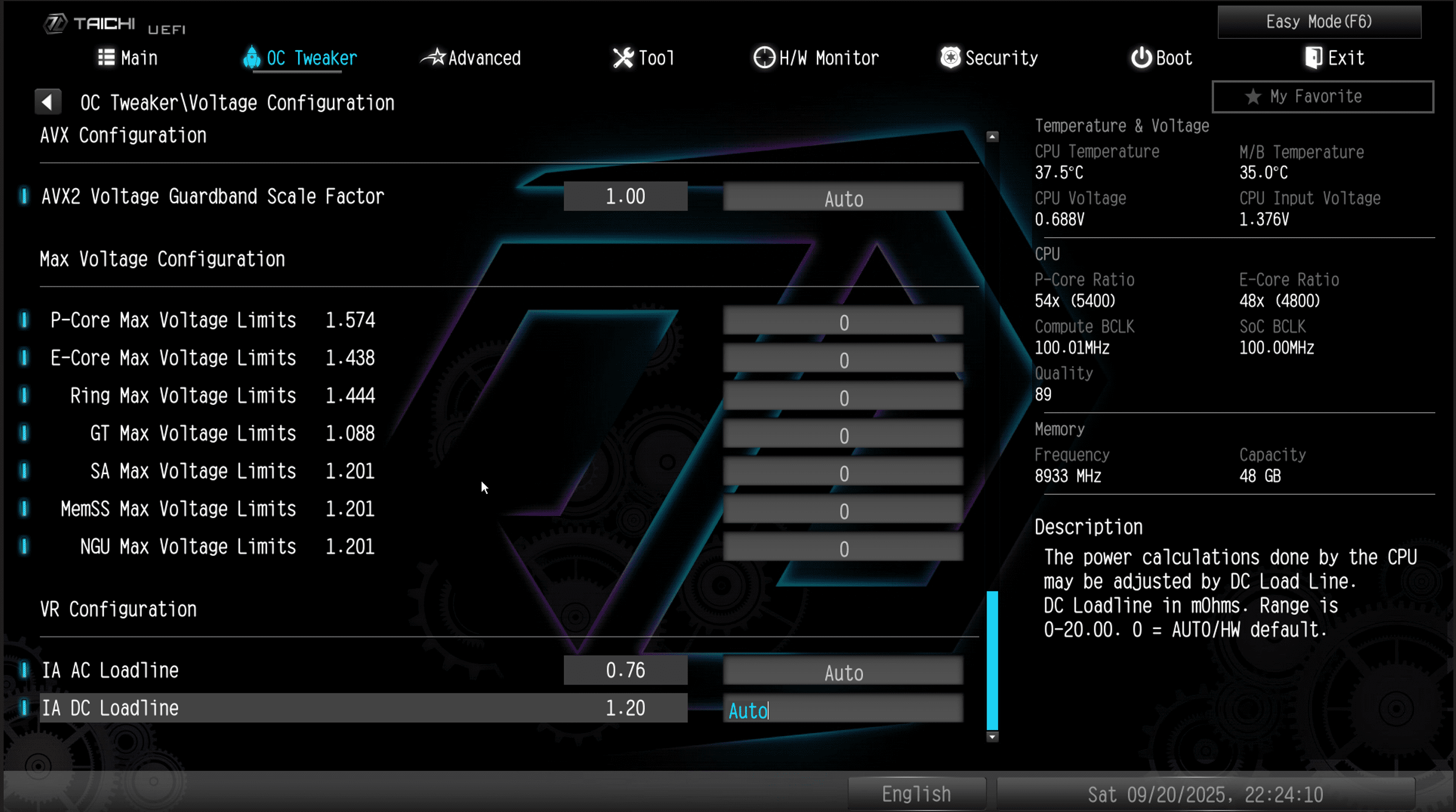

Das ist normaler Standard , ja danke. Wieviel A sind gesetzt (müsste bei den Powerlimits sein) ? Wieviel ist bei PL4 gesetzt ?
MSI hat auch die Lightloadcontrol aber die haben es verkackt. Die haben AC/DC und LLC in eine Funktion gesetzt.
Ich kann bei mir die 74/120 garnicht setzen bei AC/DC . Das fängt bei mir bei 80 an.
Wenn ich LLC auf 5 setze kommt das bei mir raus :

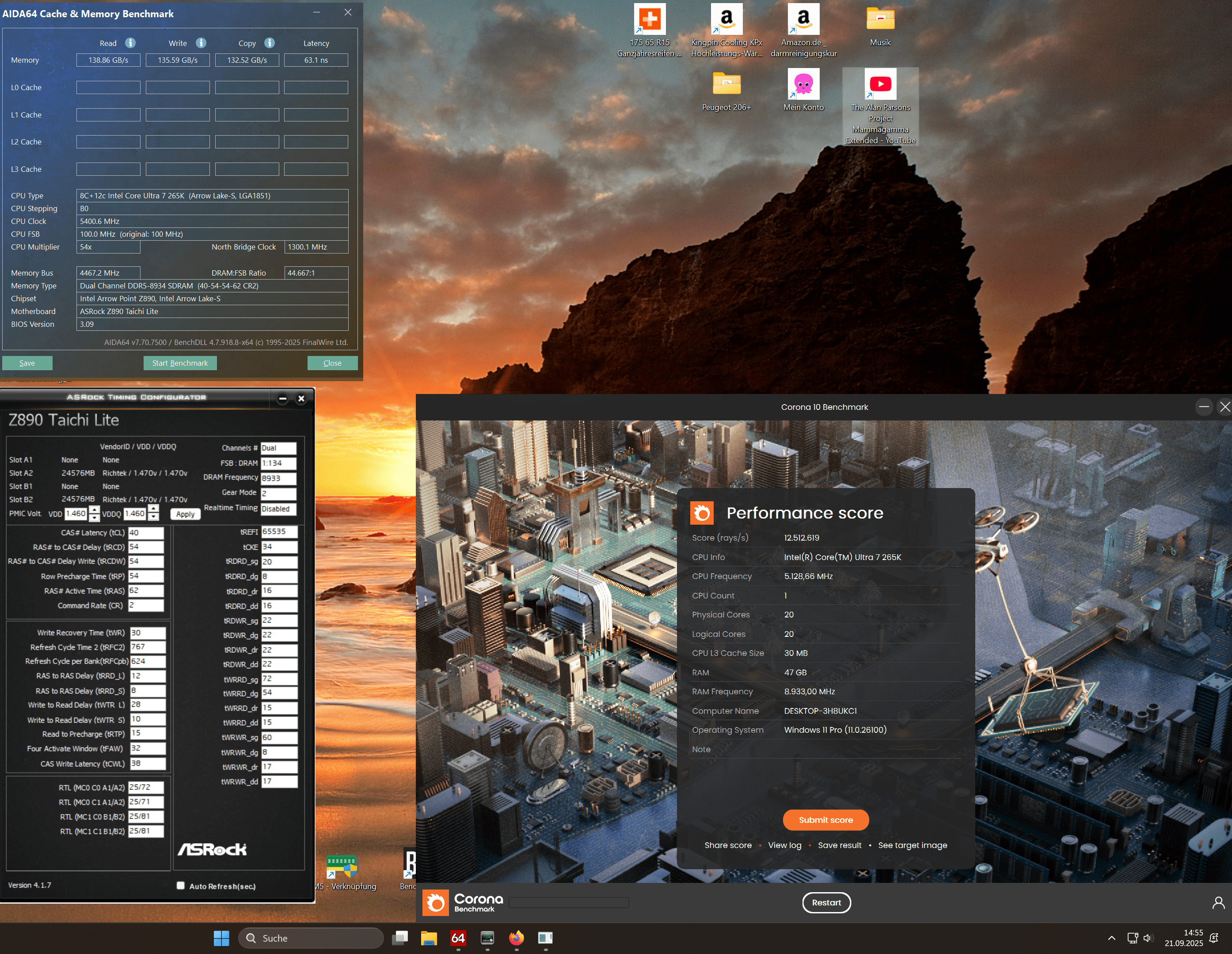

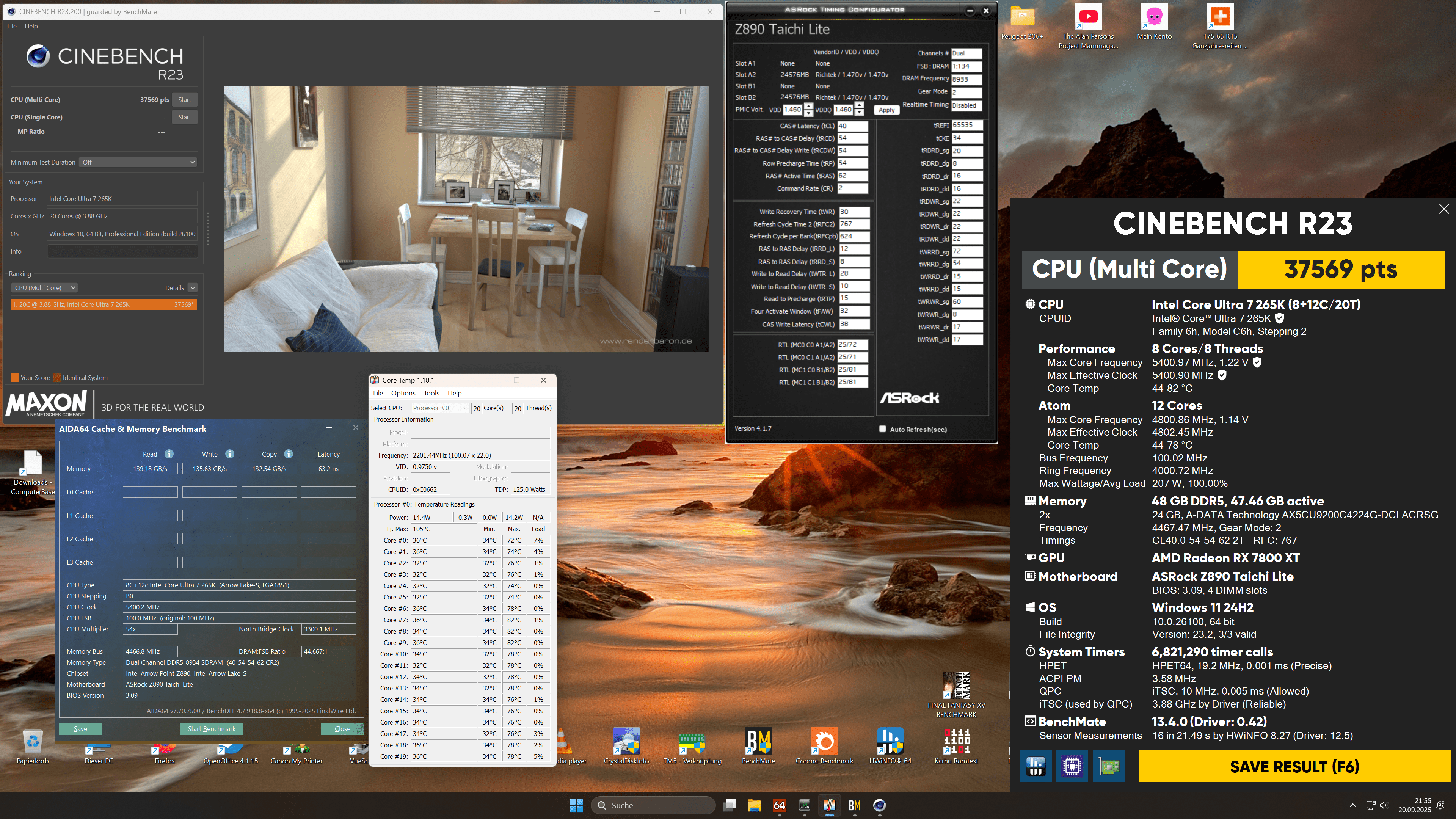

Guter Score!
Die gleichmäßigen P-Core VIDs meines Chip ließen mich gleich vermuten, das ist ein guter All-Core Chip.
Boostcores x55 ziehen nur den Verbrauch nach oben. Die Effektiv Clocks und das Ergebnis sinkt.
Bleibt mein Daily.
In der kühleren Jahreszeit schnalle ich noch mal die Wakü drauf. Mal sehen, ob Ambiente ein paar gute Scores herauskommen.
Evtl. mal wieder was im HWbot hochladen.

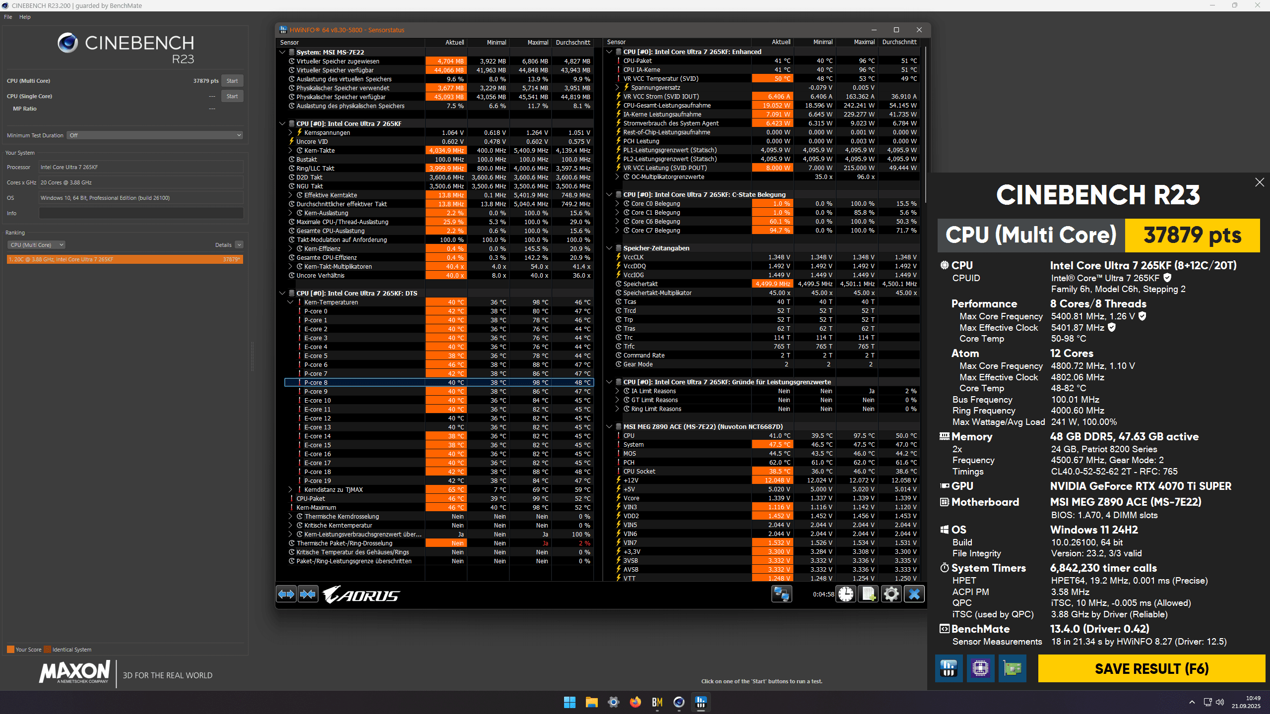

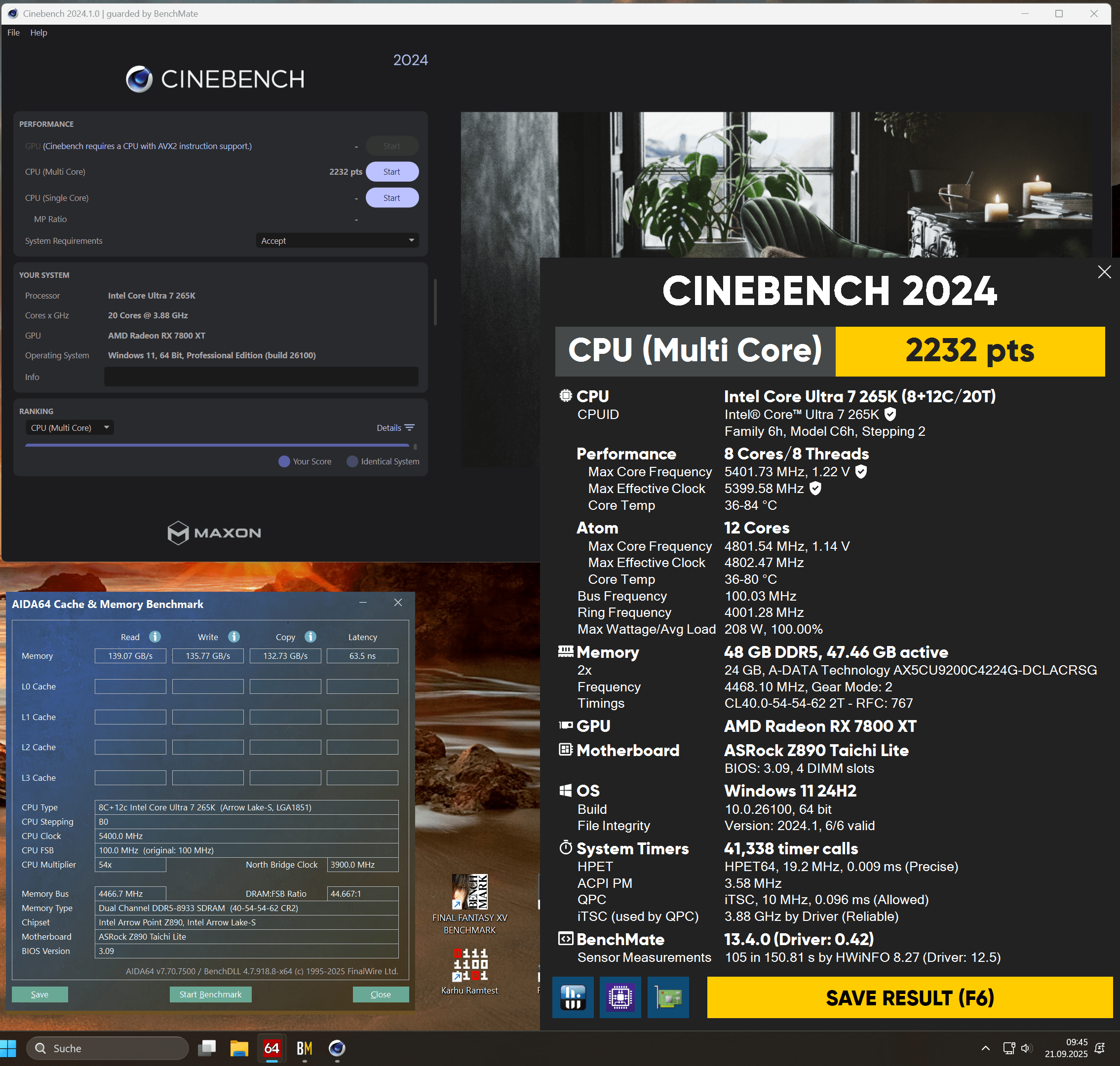

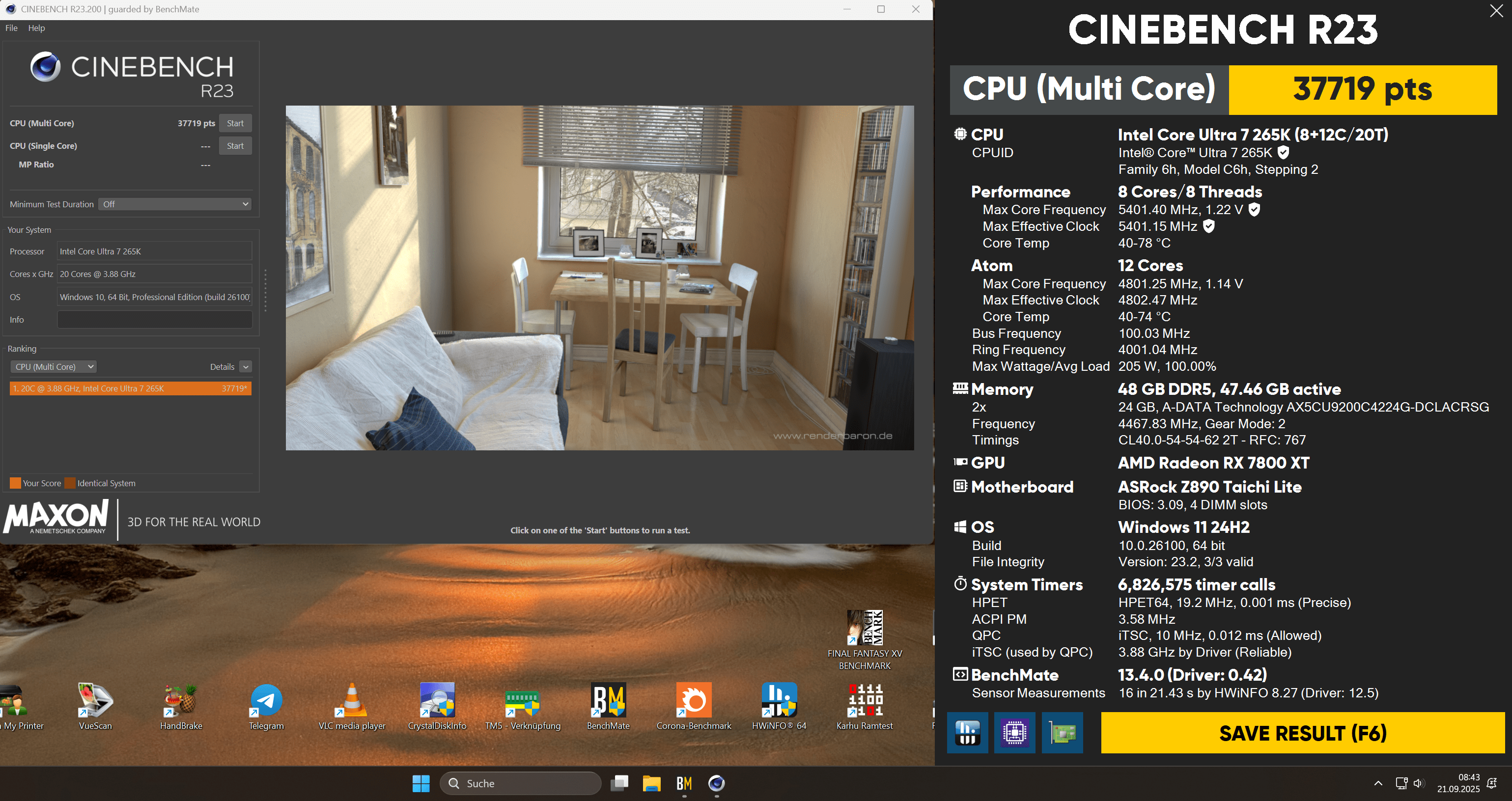

Hier mal deine Einstellungen bei mir umgesetzt :
Cinebench R23
Cinebench R24
Knapp 40Watt mehr und >100°C .Das ist etwas mehr als ein paar %

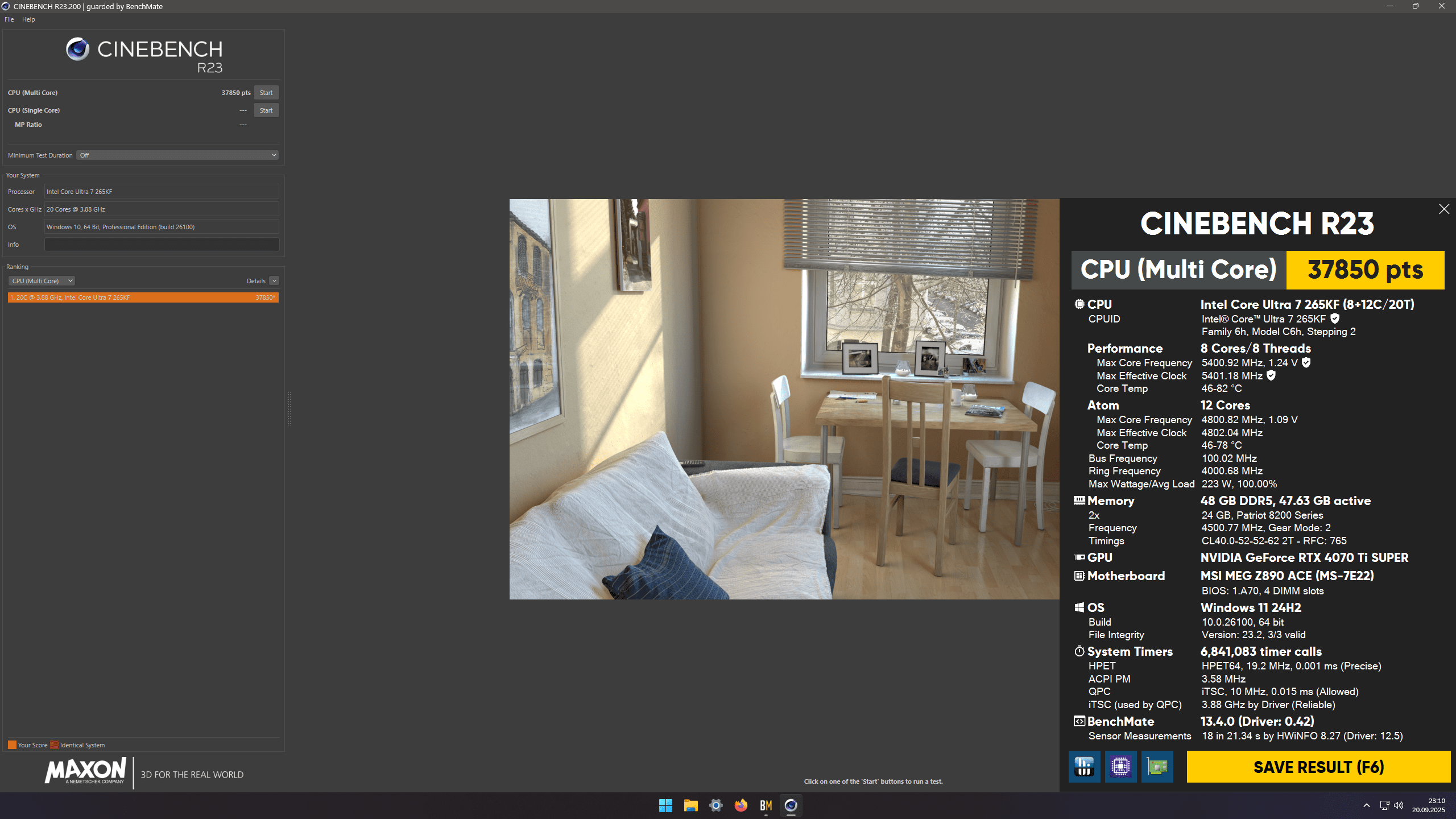

Cinebench R23
Cinebench R24
Das hatte ich bei den wenigen laufeden Versuchen beim OCF nicht.
Das ist allerdings ein riesiger Unterschied.
