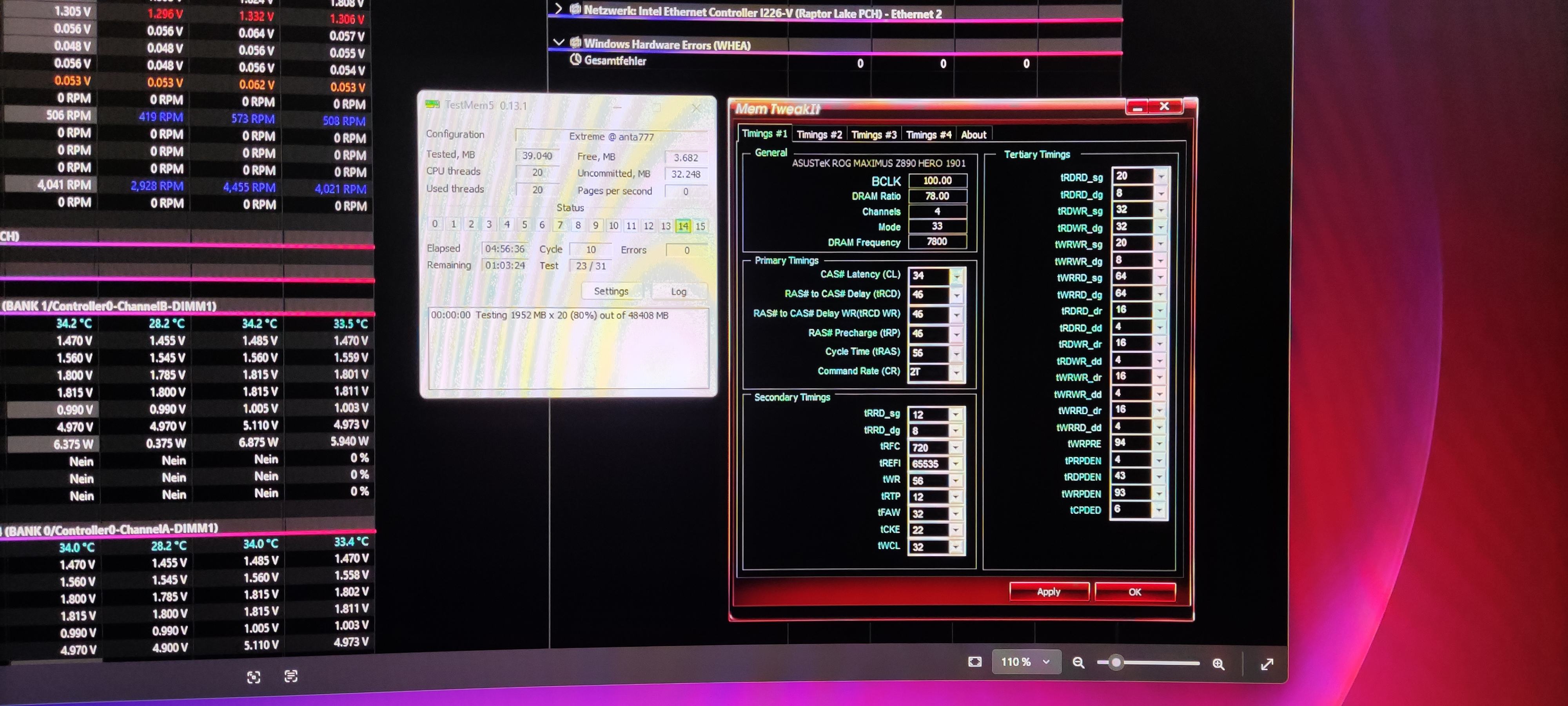

Bei cl 30 geht nicht mehr als 6200
Bei cl 40 ging 7000. aber dann mit abstürzen und Fehlern.
Ist so ziemlich ne Krücke wenn es nicht auf xmp Profilen läuft oder Standard
Wie schon mal beschrieben, nur die First-Timings setzen 40 46-46 oder 40 52-52 alles andere auto.
VCCIO 1.35
VCCSA 1.30
...und nicht mit der Vdimm geizen 1.50-1,60 drauf.
Wie schon mal beschrieben, nur die First-Timings setzen 40 42-42 alles andere auto.
VCCIO 1.35
VCCSA 1.30
Ja nur wenn oc dann suche ich stabile 24/7 werte. Kein max oc oder alles was machbar ist. Aus dem Alter bin ich schon lang raus.
Hab es ja probiert aber ging nicht viel ohne das ich den Speicher koche. 1.45v hat der bekommen. Ist halt nicht so der bringer was der kann.
Deswegen wird einfach jetzt ein neuer Speicher geholt um max mögliche unterstützte Geschwindigkeit zu nutzen und gut. Dann bin ich glücklich

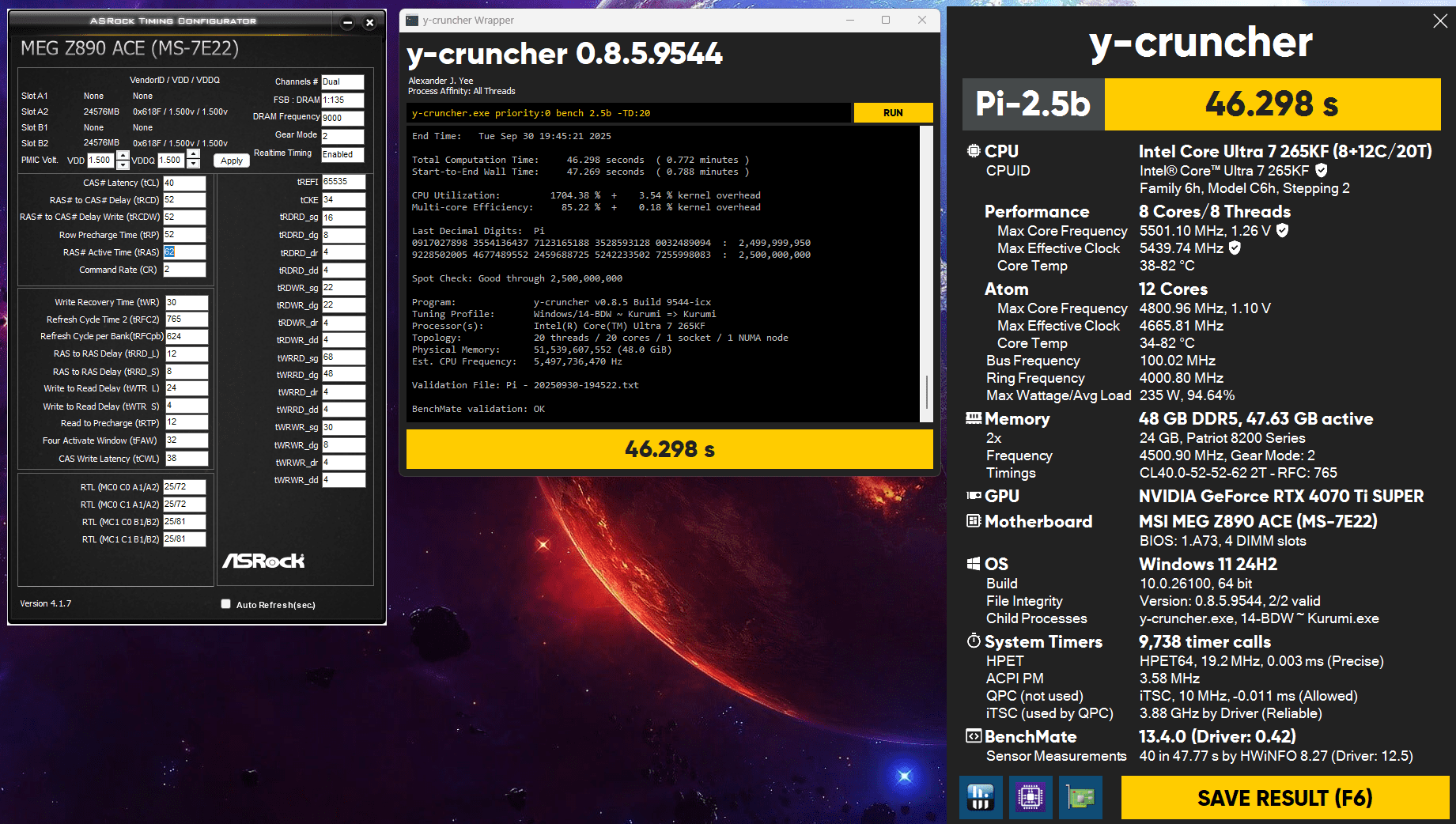

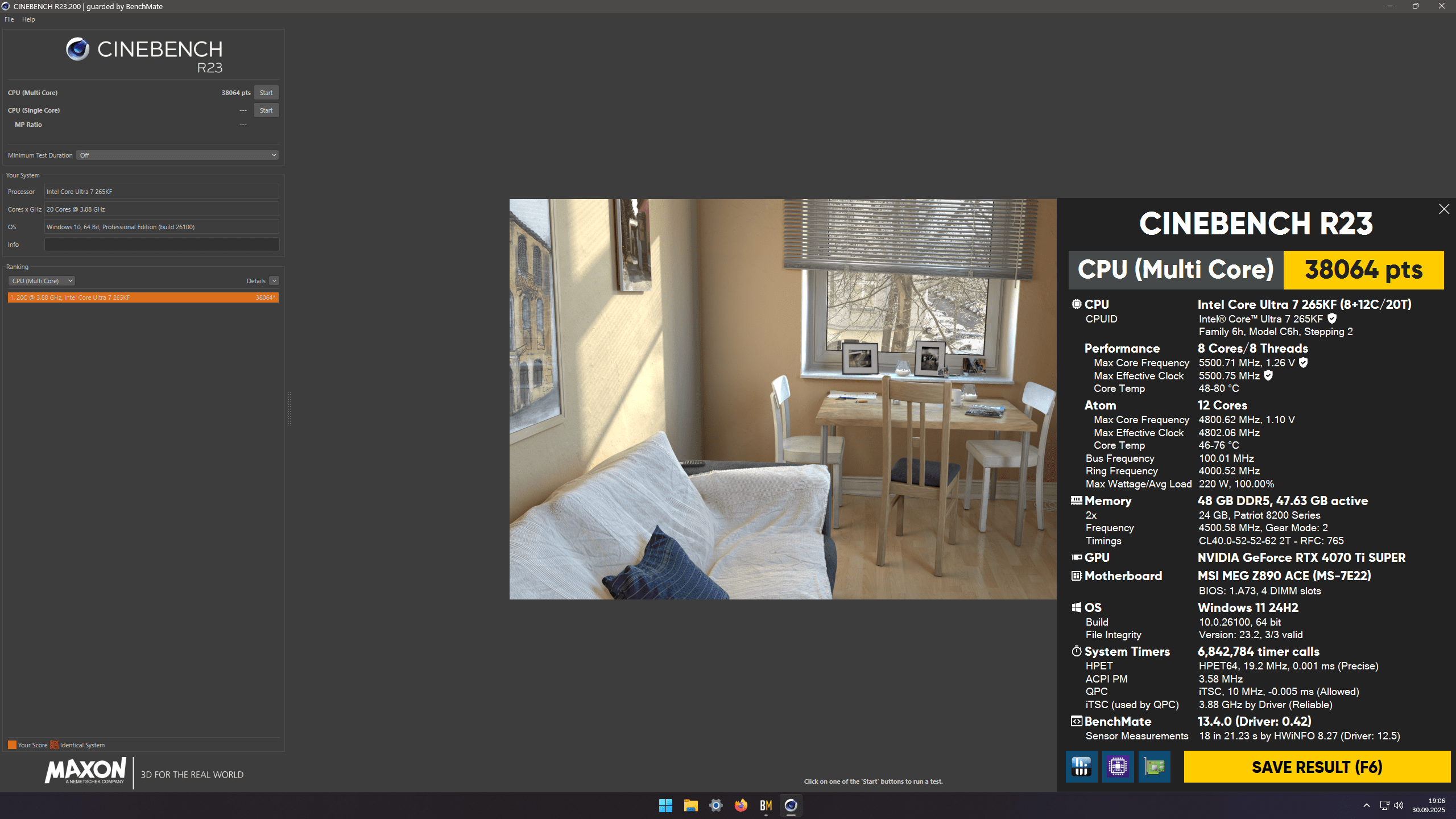

Das hat mit dem Alter nichts zu tun. Als Ü50 will ich auch das Maximum finden und haben, das macht doch gerade den Spaß aus. Meine Viper können 9133MT/s im Gear 2 und 10000MT/s im Gear 4.
Das herrauszufinden hat mir Spaß gemacht. Der einzige punkt nicht nach mehr zu suchen ist für mich der Widerwille zu hohe Spannungen zu nutzen.
Ich hab auch Wakü auf den RAM installieren müssen und VDDQ auf 1,52V einstellen müssen. VDD ist bei 1,46/1,47 vergleichsweise moderat.
Aber dafür sind die Timings niedriger - ns nicht nur auf dem Papier. Und das Ding rennt jetzt richtig.
Mein Takt Rekord liegt bei 5,7 P mit 5,1 E im Januar, jetzt erreiche ich annähernd das gleiche an Output mit 5,6/4,8.
Es lohnt sich.
