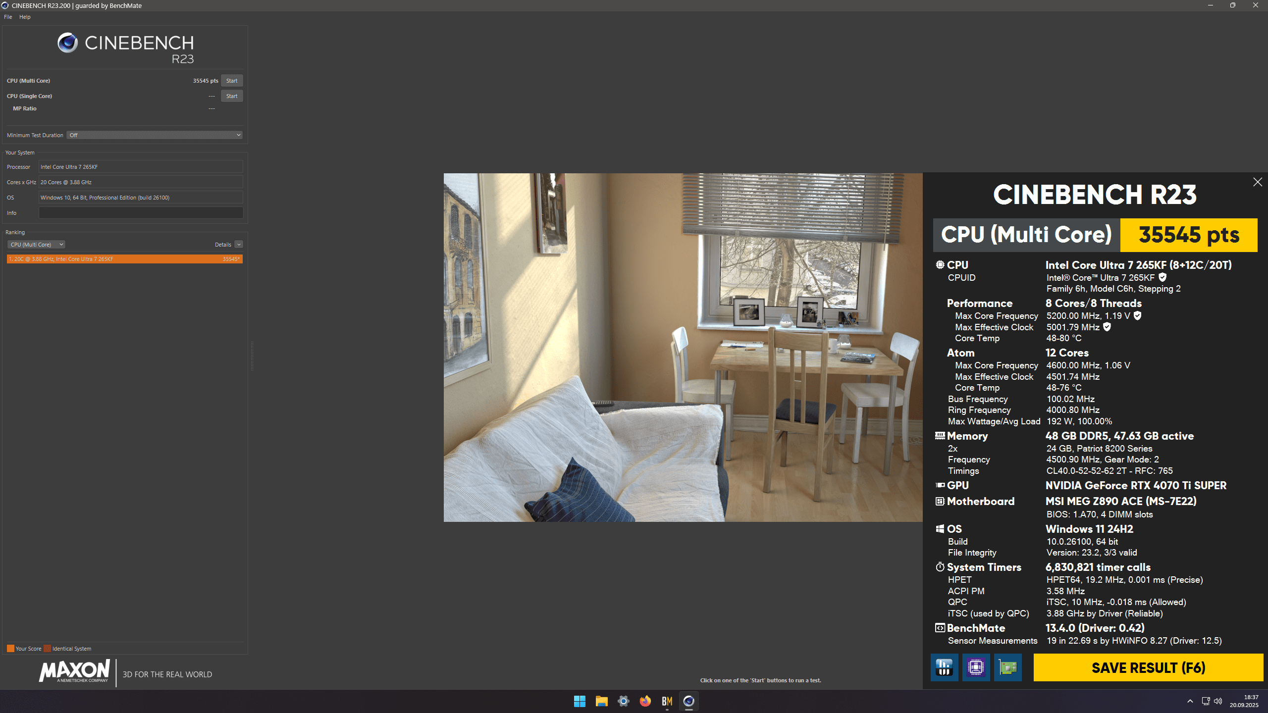

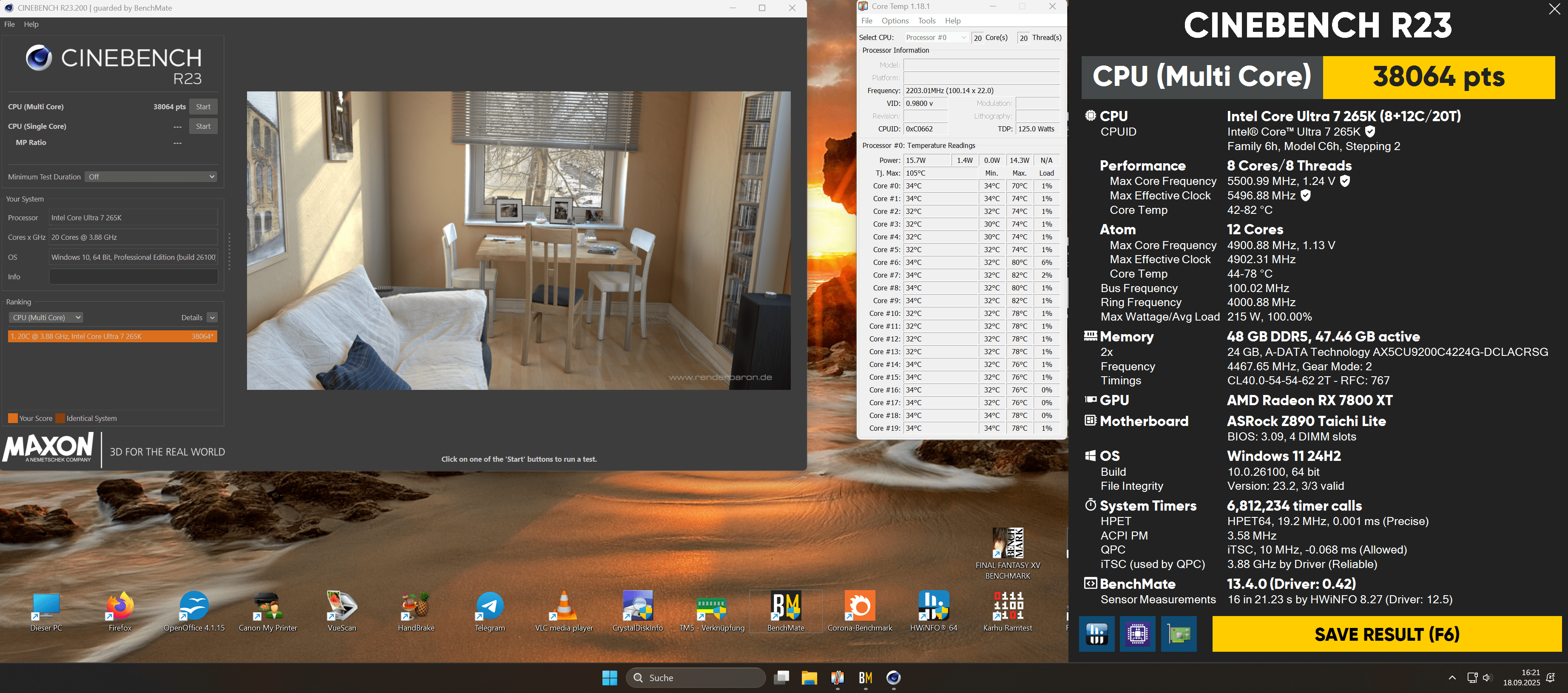

So mein Finales Setup scheint zu stehen. Mehr Dampf brauch ich gerade nicht und es Bleibt bei der Temperatur so wie ich es bestimme.
PL1 + PL2 @ Stock , Strom PL4 und Lighloadconrol entsprechend angepasst.
2 P-Cores @ 55 allcore 54 , E-Cores @ Stock .Boostcores -0,06V , Restliche P-Cores 0,08V , E-Cores - 0,085V .
Am WE noch dauer Zock Test , dann Passt es wenn da nicht stört.

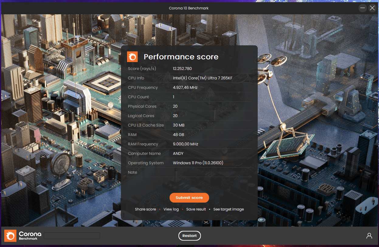

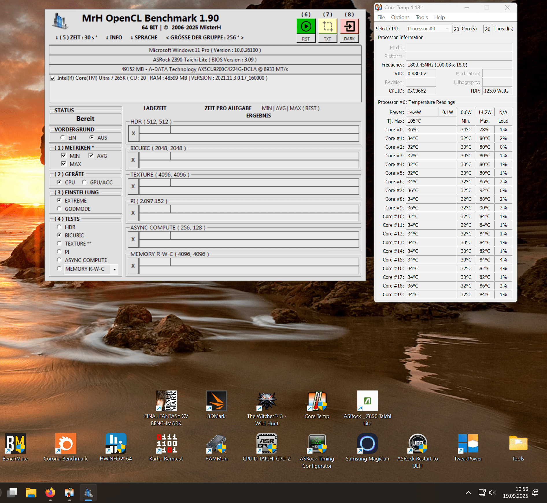

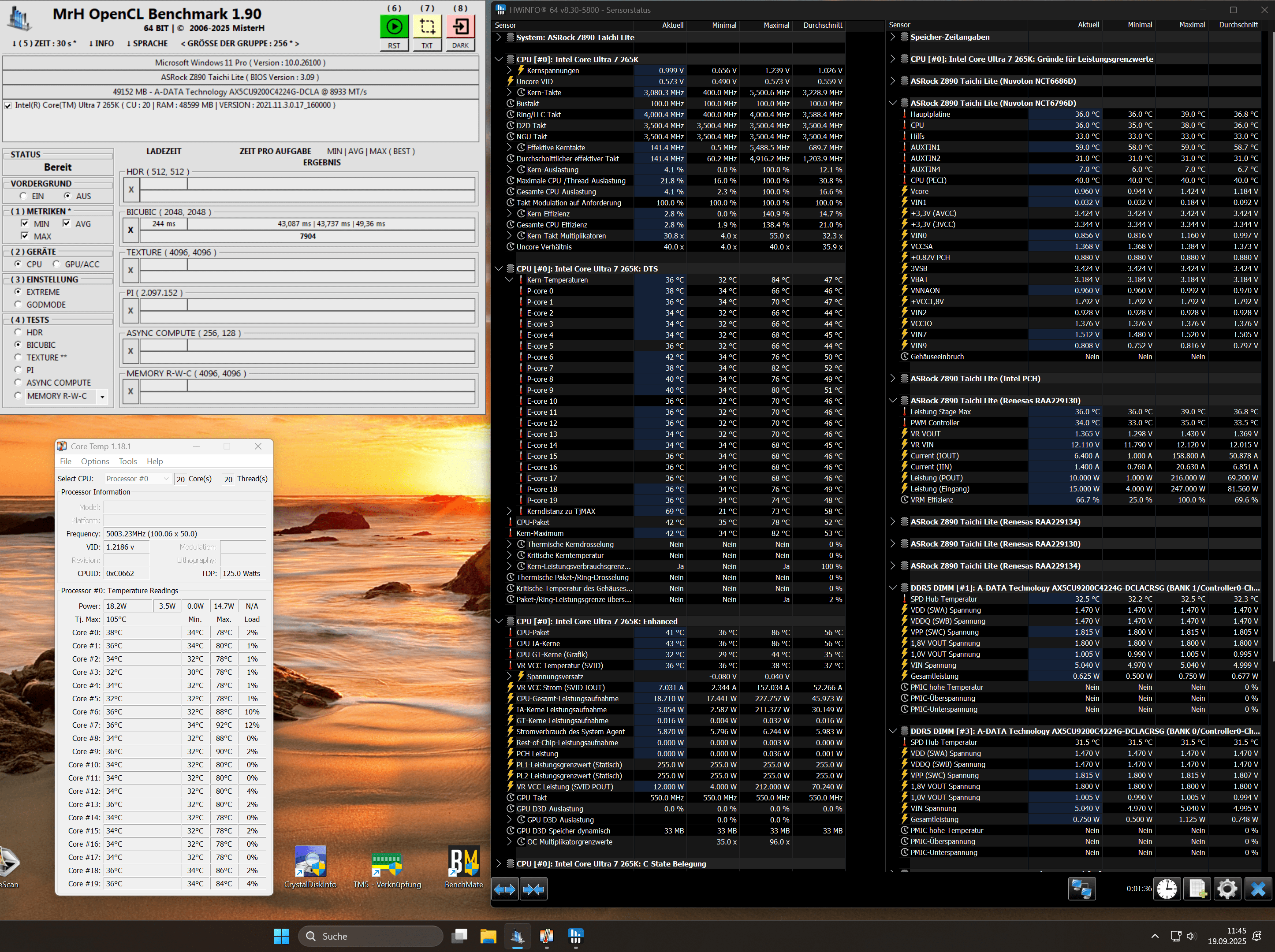

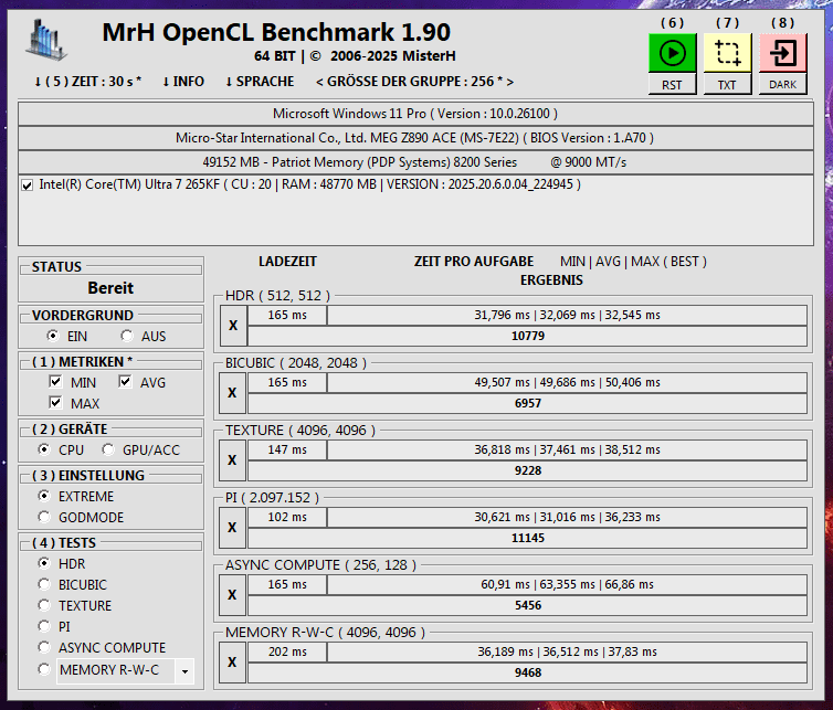

Ein guter belastungs- und Stabilitätstest ist auch der Mister HOpen CL . Corona macht bei mir eher Zicken als Handbreak.
MrH OPENCL Benchmark 1.90 64BIT ach du shice, das kommt zu hart.
Ja das haut richtig heftig rein.

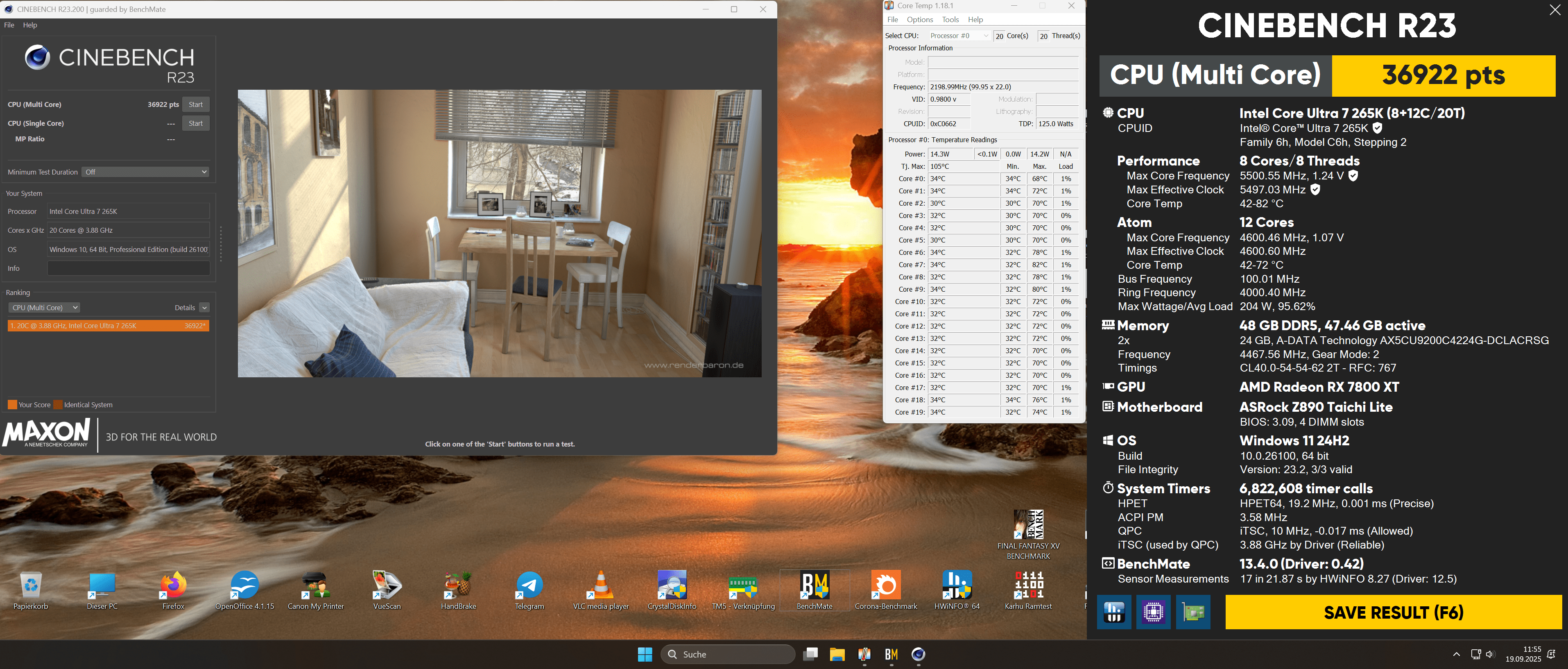

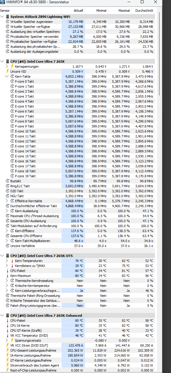

Man schaue sich mal die unterschiedlich ausgelesenen CoreTemps zwischen HWinfo und CoreTemp an.
Ist CoreTemp shit?
Ich denke mal das Coretemp nicht wirklich gut ist. Es ist ja so das deine Version (und damit ja die aktuellste) von September 23 ist .
Arrow Lake ist erst ein Jahr später gekommen.
Daher vermute ich mal das die Werte nicht aussagekräftig sind ... Ich kann mich natürlich täuschen, aber es schaut danach aus.
Es gibt ja schon unterschiede zwischen der Version im Benchmate und der aktuellen version. Das sieht man ja auf meinem Screen. Im Benchmate steht 84°C und in der Aktuelleren Version 80°C.
Ich schätze das HWInfo deutlich aktueller und (meiner Meinung nach) auch zuverlässiger ist.
Mir ist HwInfo auch deswegen lieber weil es Portable ist.

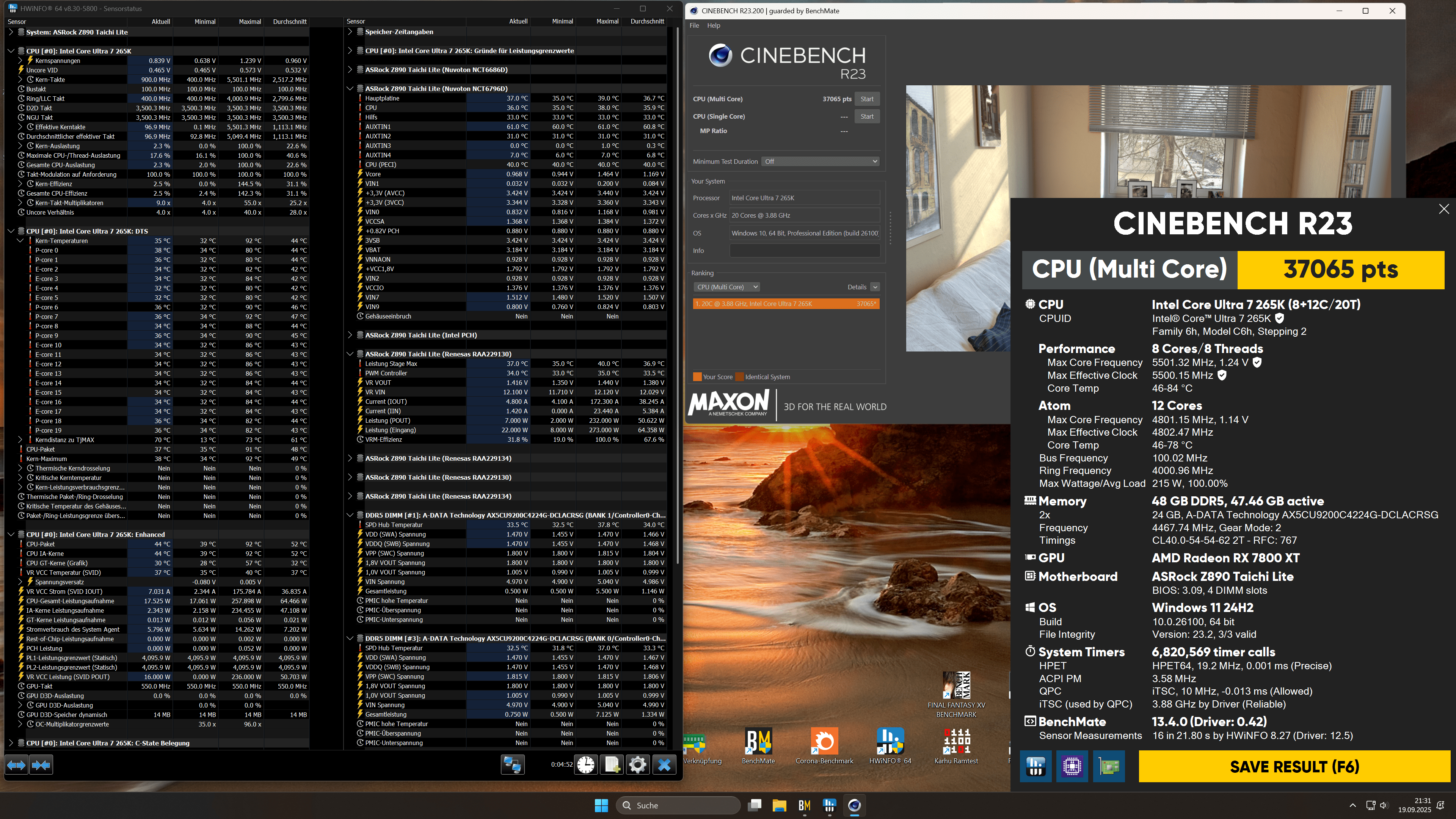

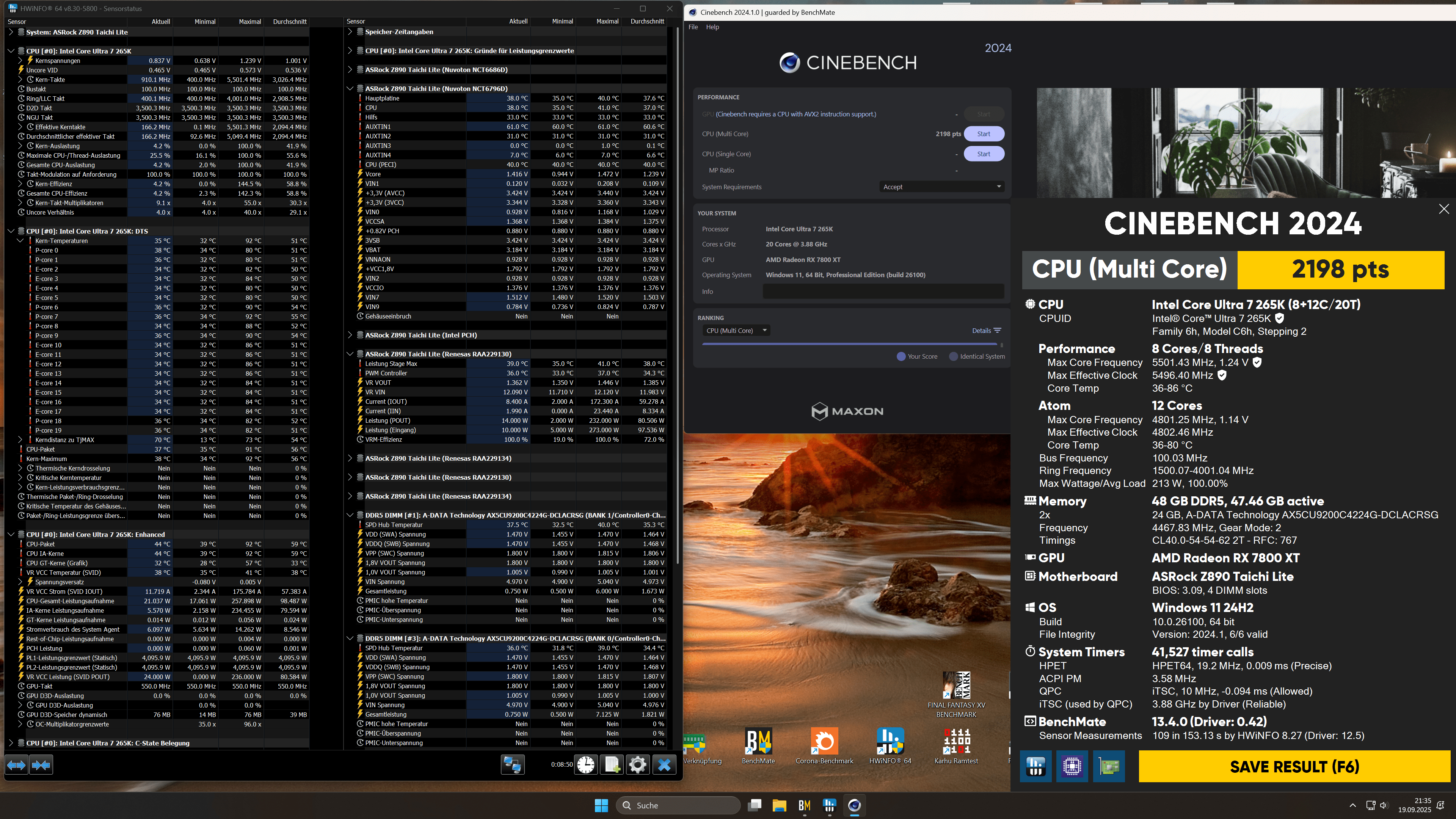

TJ. max zu ändern ist alles Käse. Setze ich die 90°C gehen alle Kerne bis zu dieser Schwelle hoch.
Diese Velocity Optionen mal alle abgeschaltet. Suche weiter nach einer guten Mischung aus Verbrauch und Leistung, wo alles läuft.

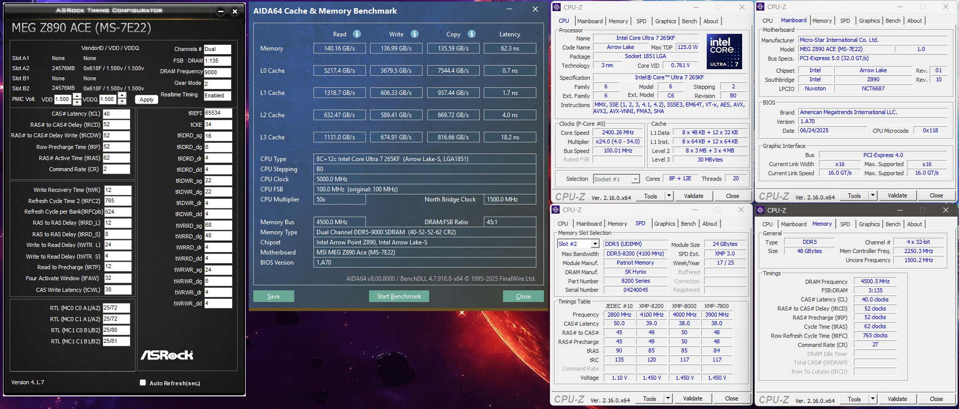

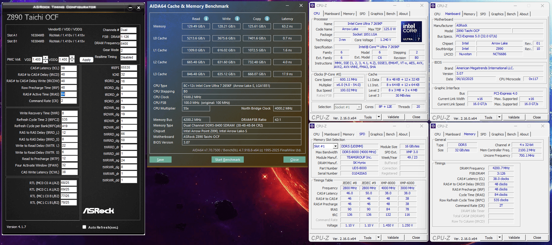

Hab mal alle Tests durchgefahren. P54 AC +2 55 , E46 AC

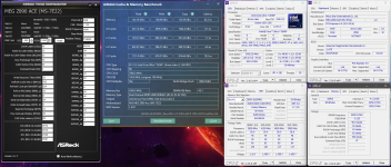

Die Latenz ist auch weiterhin gut (laut Aida)

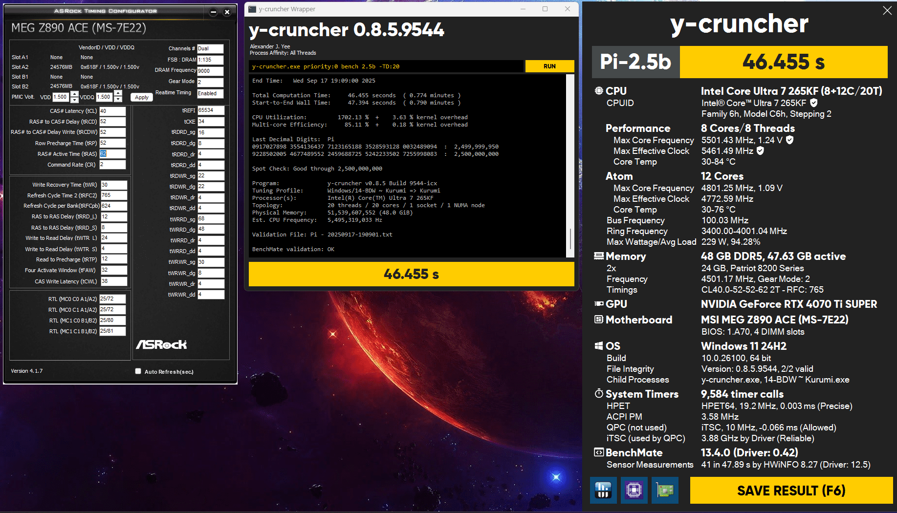

Handbrake braucht für größere Dateien 3-5GB zwischen 6-10min. Das ist schon ordentlich schnell.
Warum nur läuft das mit erhöhten Powerlimits erst mit einem x52 allcore durch. Das ein Boost-Core x55 Setting oder gar mehr für ein Ripper-Programm keinen Sinn macht, ist schlüssig.
Powerlimits Standard liefen 4GB mit x53 durch.
Mit einem schicken Performance-Setting läuft komischerweise alles andere.

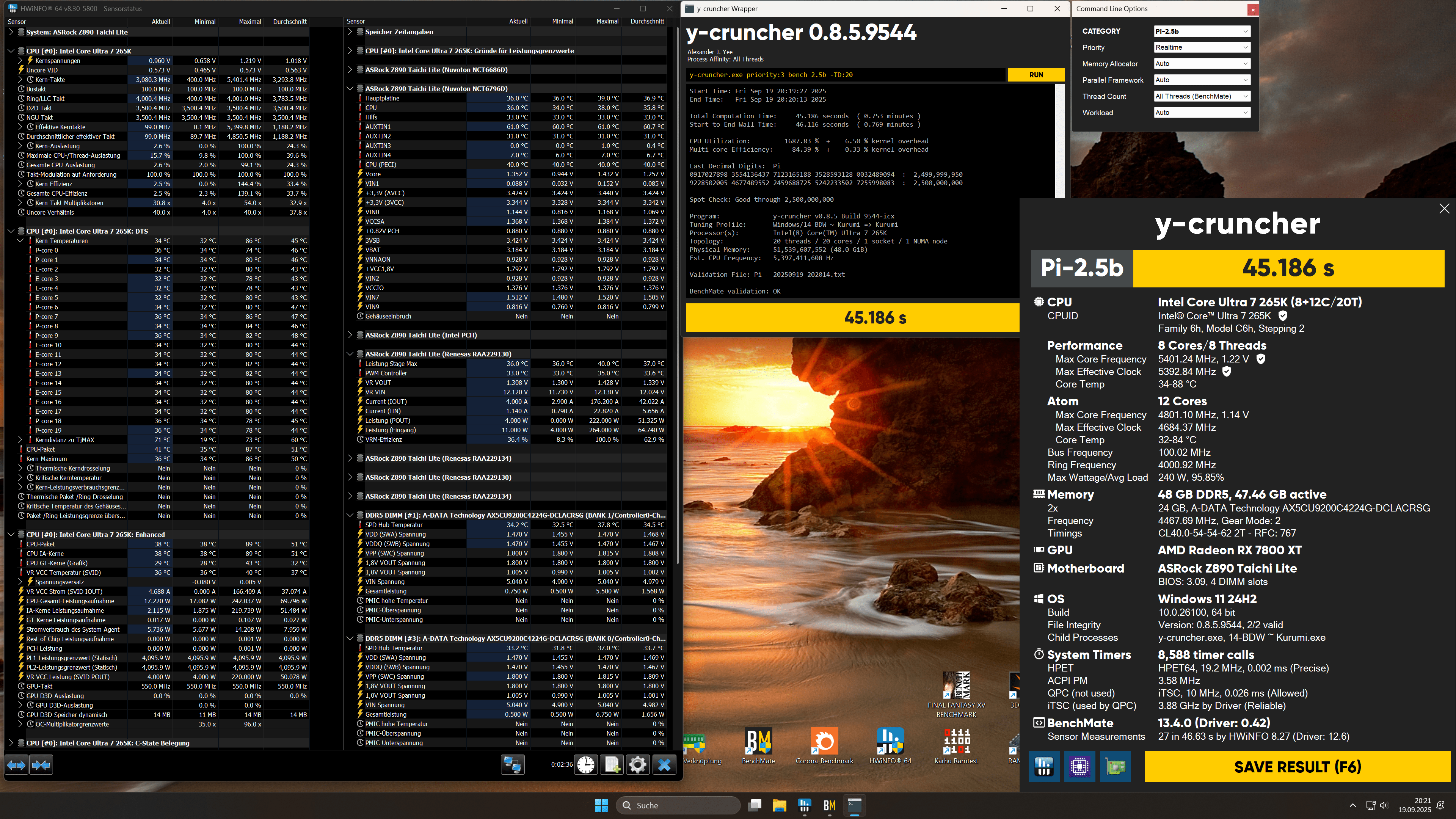

Gerade Powerlimits Standard P-Cores allcore x54 E-Cores x48 wird das Ergebnis in Y-cruncher wieder schlechter.
Dafür sehen die CB Scores ganz gut aus.

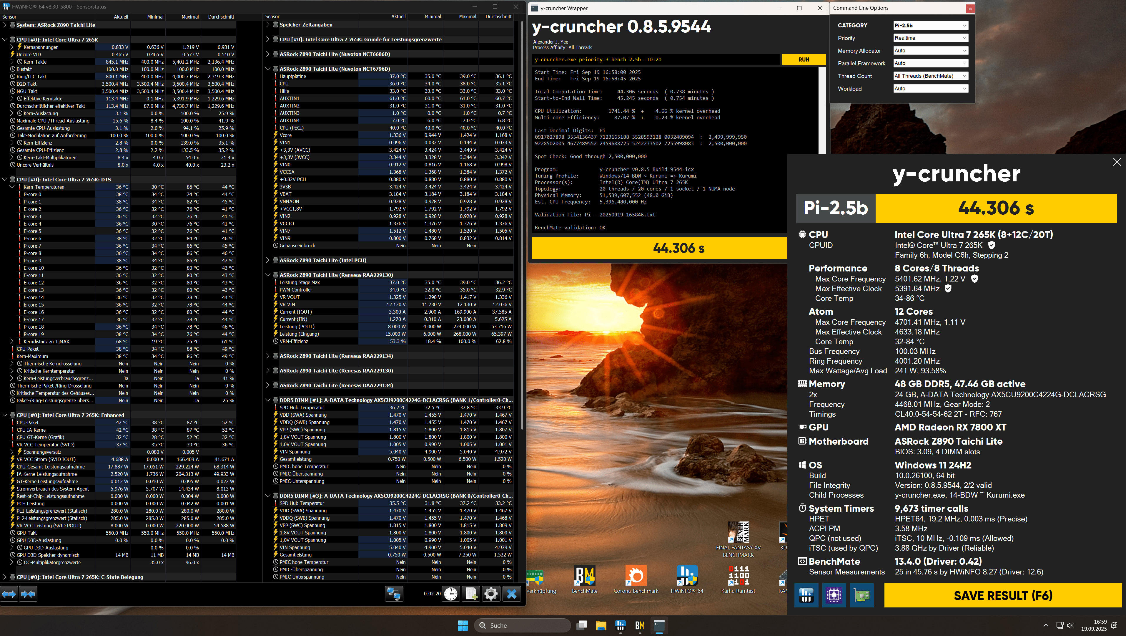

Gleiches Setting nur die beiden Boost-Cores wieder auf x55 gesetzt, werden die Ergebnisse in Y-Cruncher und CB23 schlechter, nur CB24 ist gleich geblieben.
diese Beobachtung habe ich auch schon gemacht. Vermutlich läuft bei mir Y-Cruncher deshalb so langsam. Ich habe ja dauerhaft alle P auf 5,6 und alle E auf 4,8 laufen.
Mit E auf 5,0 wurde Y-Cruncher langsamer....

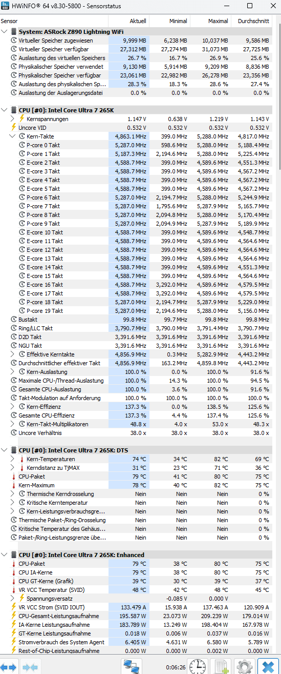

Weiss einer ob die igpu Einfluss auf OC oder Undervolt hat?
Also ich nutze in meinem System die igpu und hab das Gefühl das gerade die Probleme macht.
Mache ich offset nur an den Kernen ist alles gut.
Aber wenn ich die andere Werte änder gibts komische Restarts.
Also kein Bluescreen sondern nen Blackscreen wo drauf steht das was Schiefgelaufen ist und das sich das System neustartet.
Also UV bei Kernen funktioniert bei mir.
Nur sobald ich die Werte für Spannung von D2D oder NGU setze kommen die Probleme.
Habs deswegen auf Auto gelassen.
D2D und NGU hab ich zur Zeit bei 32. 34 noch nicht Getestet.
iGPU macht keinen Unterschied.
NGU 34 Spannung Adaptiv 1.050V VF Offset Mode Selection - den letzten Offset 4 +50mV die drei darüber aus auto lassen
D2D 34 VNNAON 0.950V
P-Cores allcore 54 ohne Boostcores setzen jedem Kern -80mV
E-Cores allcore 46 jedem Cluster -60mV
IO = 1.35V fixed
SA = 1.30V fixed für 6000 Ram sollte auch weniger reichen.
Falls x54 zu viel x53 oder negative Offsets verringern.
Is ja nur ein gedanke weil es so komisch kam.
Änder ich nur die Offset werte der Kerne und alles andere auf Auto läufts gut.
Änder ich die Anderen Werte kommt es zu Neustarts.
Hab jetzt mal ne Kleine Nvidia Karte eingebaut und Teste es mal mit der
Was ist IO?
Mein Gott VCCIO
Kein Gott.
Nur normaler User :-)
Hab alles Gefunden und Angepasst.
Hab ja auch ähnliche Werte gehabt für die Kerne.
Im Cinebench R23 macht der jetzt 35901 Punkte.
Zuvor mit meinen Settings 35500 Punkte.
Aber die Temperaturen sind Höher.
Also zuvor mit meinen Settings nur bei den Cores und D2D und NGU auf 32 hab ich unter CB max 72 Grad gehabt.
Jetzt habe ich max 82 Grad.
Dann halt x53 allcore mit angepassten Offsets.
So. Jetzt hab ich allcore auf 53 und Offsets alle P Cores -85, E cores weiter auf -60
Temperatur geht jetzt max auf 80 Grad. Ist aber CB. Occt bestimmt noch höher
Auf jeden Fall kommt jetzt bei Kern Leistungsverbrauchs Grenze keine Meldung. Steht jetzt alles auf Nein.
EDIT:
Sehe gerade.... Bei Paket / Ring steht beim ersten Screen auch Leistungsgrenze uberschritten
Beim zweiten nicht mehr

So ich hab nun wieder die Spur richtung Sparsam gesetzt. CPU komplett aus Stock Takt. Die beiden Boost P-cores Offset - 0,06V , Rest 0,08V , E-Cores -0,085V. PL1 250W / PL2 250W / PL4 329W / 307A .Temperaturlimit muß ich nicht setzen. Bleibt so Kühl genug.
VCCSA kann <1,2V gesetzt werden (oder einfach auto lassen) bei 6000MT/s ( 1,19V reichen für 8400MT/s ) .
