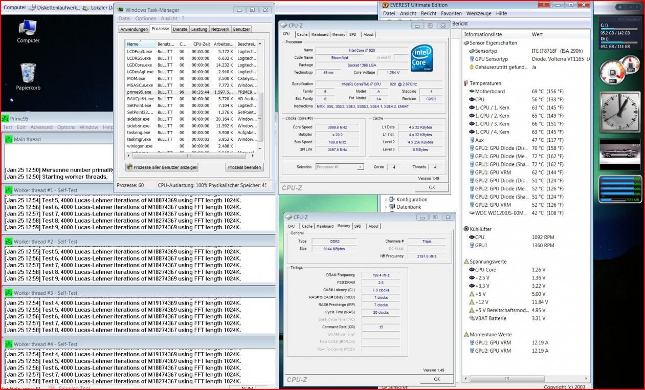

So leute,neues setup ist jetz"Rock stabil" hatte gestern nacht ein long run mit den gleichen settings wie auf dem screen.
Core I7 macht spass ;)
Happy OC all

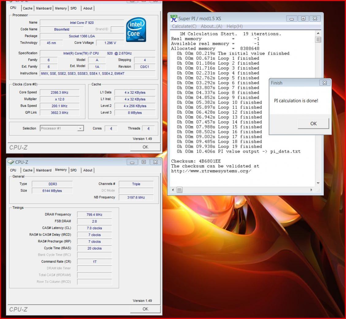

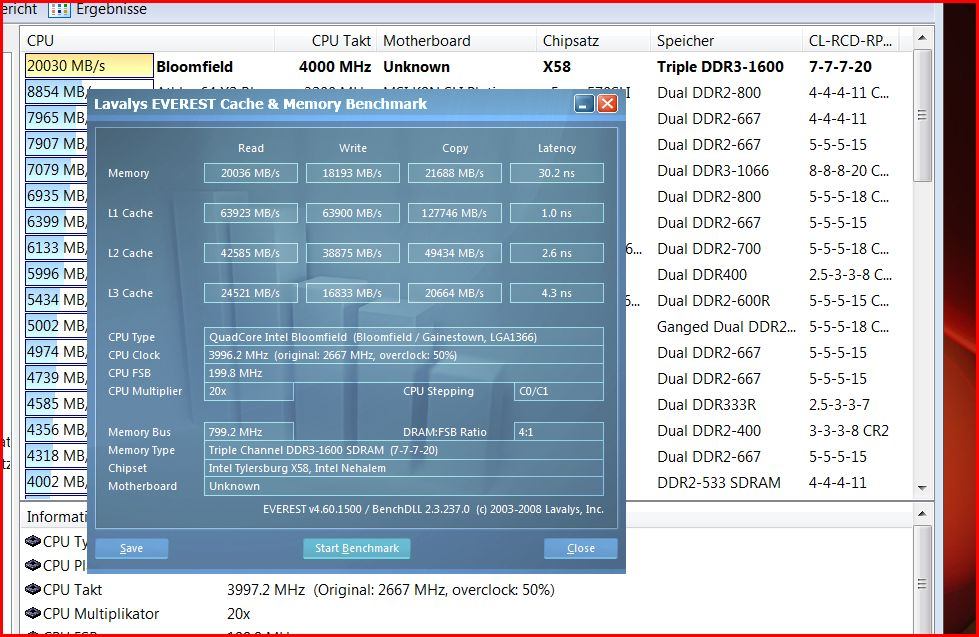

Wiso umbedingt Chiller?? schau dir mal die screens an sind @TR-IFX 14:shake:
