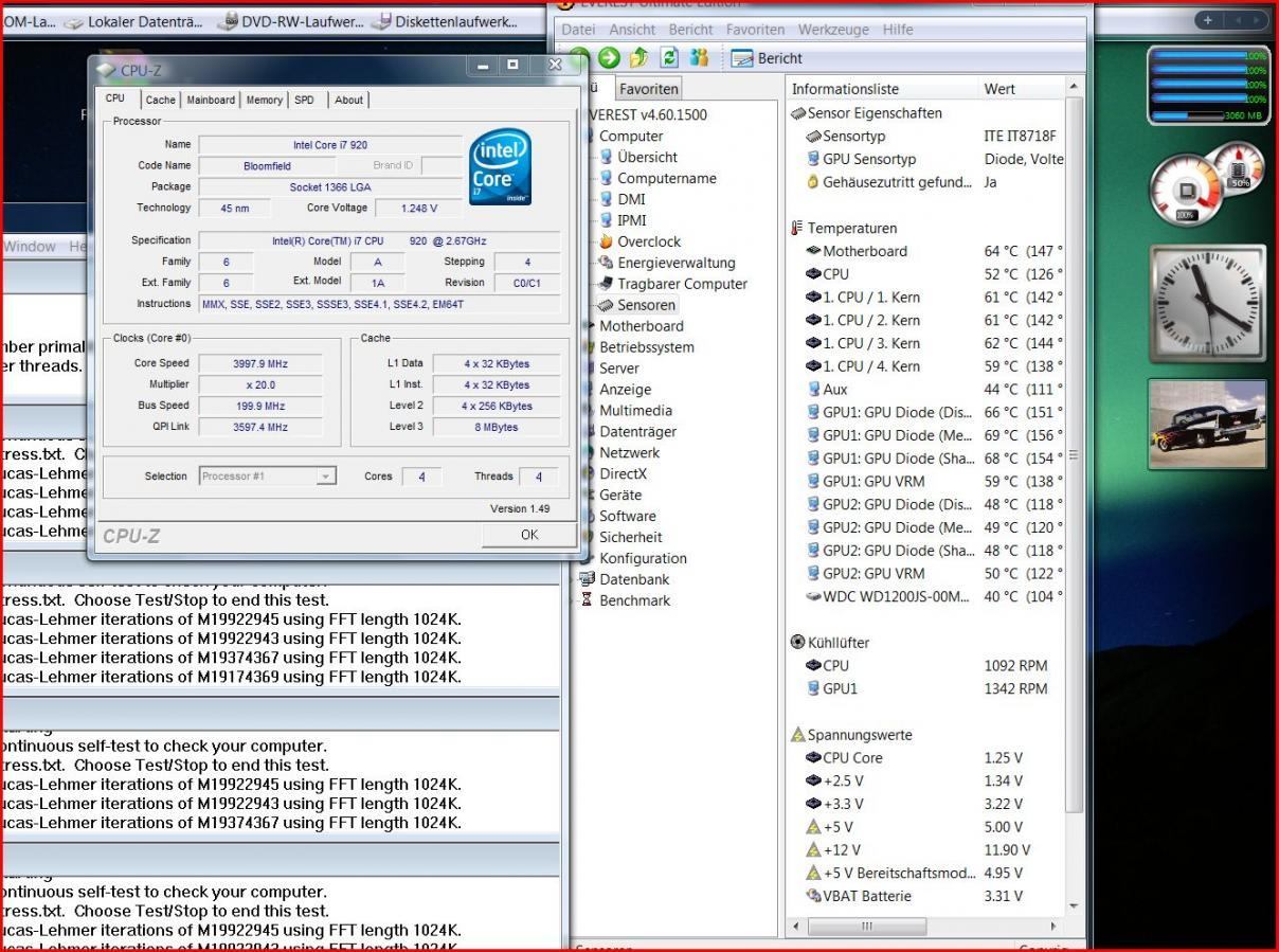

moin männer,lukü TR-IFX
Hey BulliT
Looks Good---scheint echt gut zu kühlen---aber muss das so sein nur 4 Threads/ 8 gehen nicht stabil ??
Hey BulliT
Was willst du eigentlich immer mit deinen 8Threads?
Unter Prime (Stabilitätstest) ist das Schwachsinn, genau wie TM.
Im 24/7 Betrieb ist das alles möglich - oder holst du dir das System nur zum primen 24h every day. Die Temps unter prime sind Ausnahme. Irgendwie verstehst du das nicht, aber was solls.:motz:
Also nur mal so wenn ne cpu das kann mit 8 Threads sollte sie auch so laufen, auch overclocked/schon klar das die prime temps "ausnahmetemperaturen " sind
in meinen augen macht es aber keinen sinn nur auf 4 Threads zu overclocken / scheiss auf den Turbo /den will eh keiner /ich zumindest nicht /aber wenn ich Videobearbeitung oder Bild bearteitung machen will sollen schon alle threads stabil laufen /danke labardor das du mich für so dumm hälst.--dumm ist nur wer dummes tut!!!!
Laufen ja dann auch alle- overclocken kannste auch alle, null Problem.
Nur bei prime brauchste die nicht, wenn 4stabil sind, dann sind auch die 8 (virtuell und so...) stabil.
eigentlich ging es ja auch nur um die Temps :d
nun gut aber die temps sind dann schon zu hoch wenn du 8 Threads unter prime nutzt/so ist das jetzt zu verstehen?
habt also probs nen 80 mm lüfter an den externen flamefreezer zu montieren?
..und wenn es geht/ bringt es viel?
4,0Ghz mit 8Threads unter Prime bei nem Miditower mit 2 Lüfter unter 90Grad ist fast unmöglich mit Lukü und akzeptabler Lautstärke - braucht aber auch kein Mensch :d :d
